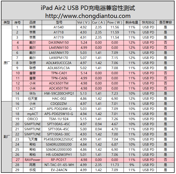

目前,小编手头上的USB PD充电器数量已经达到29款,所以 ,又准备搞一次兼容性测试,这次的受测设备为iPad Air2。1
本次测试工具的选用ChargerLAB POWER-Z KM001,并用到了苹果原装的C to lightning线缆;iPad Air2电量10%左右,开机息屏。
参与测试的USB PD充电器中,虽然都支持5V输出,同时iPad Air2也支持5V输入,但有一部分充电器表现为不兼容。从POWER-Z KM001只能读取到相应的电压,而电流并没有显示。将iPad Air2与这些不兼容充电器用数据线直连,设备依然没有充电提示。2
29款USB PD充电器是对iPad Air2 的充电功率大致可以分为4个梯队。
第一梯队USB PD充电器功率接近12W,iPad Air2全速满载充电,运行在Apple2.4A充电协议上,其中有三个是昂贵的苹果官方PD充电器,网易作为唯一一个第三方PD充电器在这个梯队里十分难得。
第二梯队以第三方USB PD充电器居多,充电功率维持在7W左右,大部分第三方产品都是属于这个梯队,运行在DCP充电协议上。
第三梯队USB PD充电器功率功率约5W,最后一档的充电器则出现CC口互通失败,不能给iPad Air2正常充电。
本以为只要具备5V电压输出的充电器都能给iPad Air2充电,但实测证明这个观点在目前并不成立。而在支持iPad Air2充电的USB PD充电器中,充电速度也有较大的区别,除了苹果官网的三款充电器向下兼容Apple2.4A充电协议之外,第三方USB PD充电器中,仅网易65W可支持iPad Air2全速充电。
