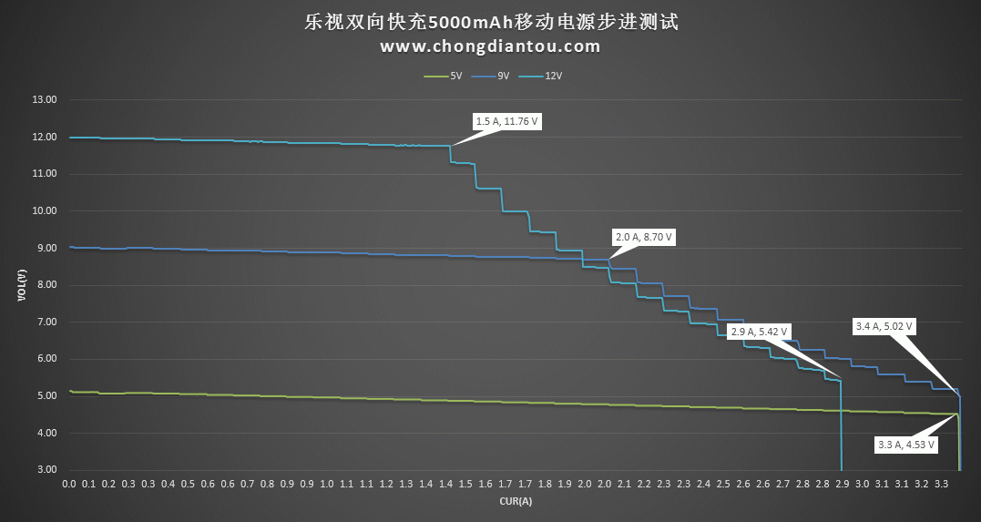

常规步进:
使用EB程控可调恒流电子负载,以30秒为单位0.1A为间隔从低到高逐级提升负载程度。绘制成曲线图可以直观看出各级带载情况。
5V电流步进:起始电压5.12V,结束电压4.53V,最大电流3.3A,最大功率14.9W。
9V电流步进:起始电压9.02V,结束电压5.19V,最大电流3.3A,最大功率17.7W。0.1~2A都是正常9V电压档输出状态,2.1A~3.3A进入恒功率输出状态,电流上升电压下降,最大功率限制在17W左右。
12V电流步进:起始电压11.99V,结束电压5.69V,最大电流2.80A,最大功率17W。0.1~1.4A都是正常12V电压档输出状态,1.5A~2.8A进入恒功率输出状态,电流上升电压下降,最大功率限制在17W左右。

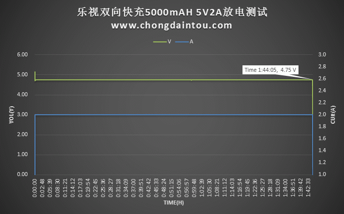

5V2A恒流放电,放出容量3473mAh,放出能量16.50Wh,均压4.75V,效率85.71%。

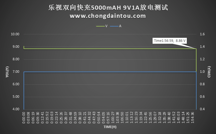

9V1A恒流放电,放出容量1952mAh,放出能量17.30Wh,均压8.86V,效率值89.87%。

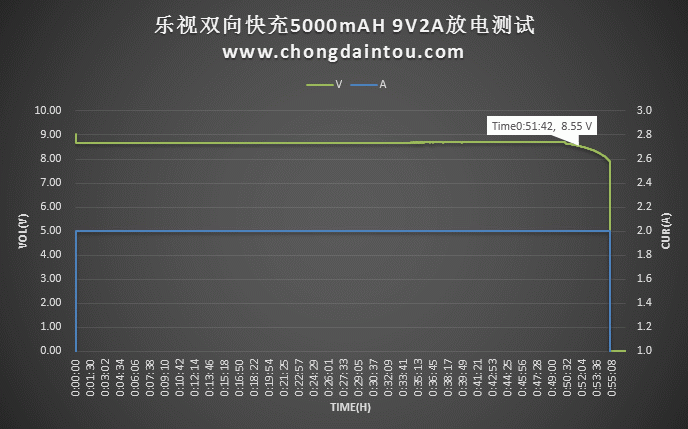

9V2A恒流放电,放出容量1831mAh,放出能量15.85Wh,均压8.41V,效率82.33%。电池平稳维持了全程的92%后,电压开始下降。

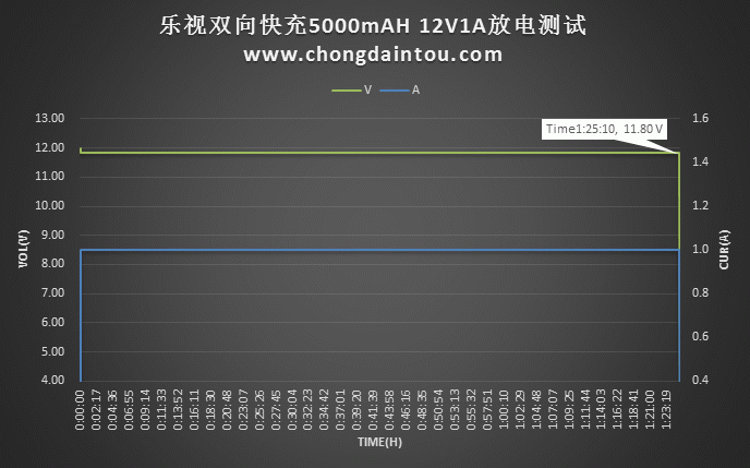

12V1A恒流放电,放出容量1419mAh,放出能量16.78Wh,均压11.83V,效率87.16%。

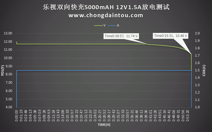

12V1.5A放电,放出容量1337mAh,放出能量15.57Wh,均压11.64V,效率80.88%。电池平稳维持了全程的74%后,电压开始下降。

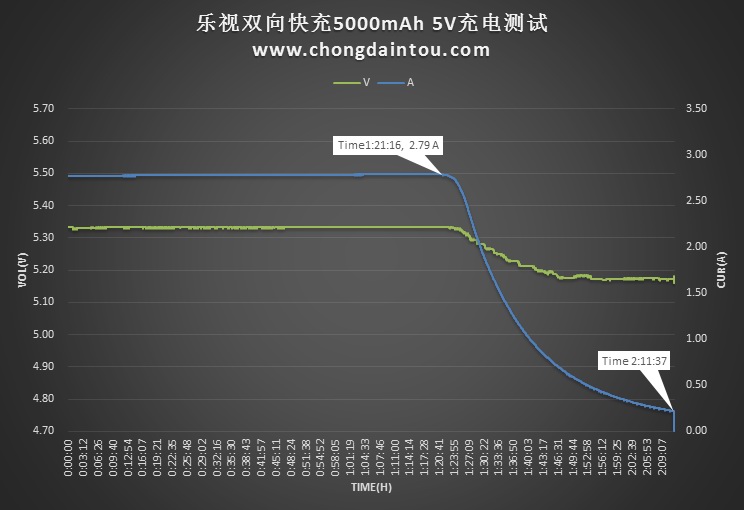

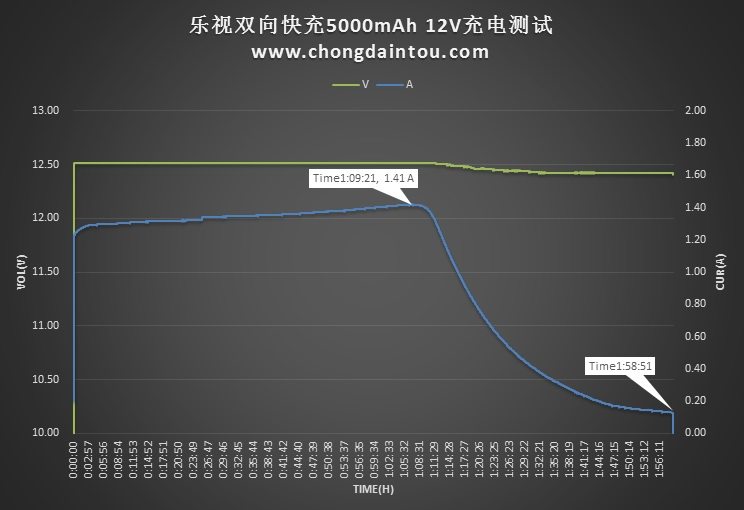

充满时间不管使用5V/9V/还是12V,都可以在2小时左右充满。实测输入电流:5V2.79A、9V1.88A、12V1.42A,最大输入功率发生在12V电压档时,达到17.78W。

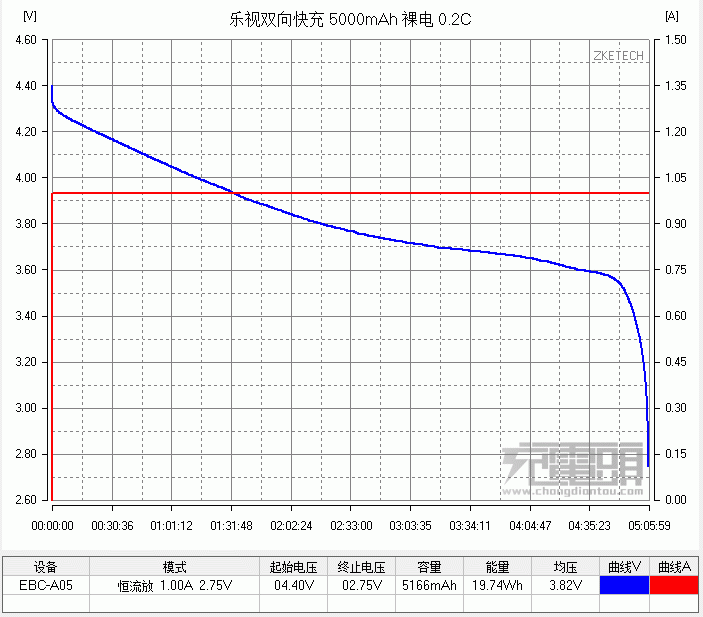

对电池组单独进行国标0.2C放电,放出容量5166mAh,放出能量19.74Wh,均压3.82V。
