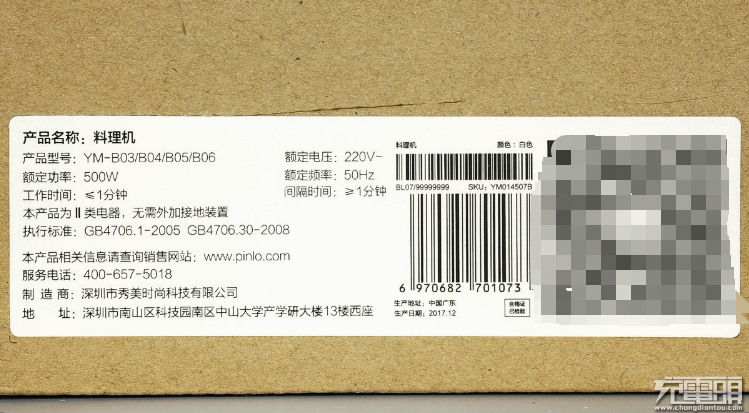

“有品”是“小米”旗下的精品生活电商平台, 以小米生态链为依托,除了小米及米家、生态链公司产品外,还积极引入了第三方优质厂商资源,涵盖生活中更多的非智能产品,品罗是小米旗下的生态链企业秀美的自有品牌在有品平台推出的最新众筹项目,截至发稿日、距众筹截止日期还有近一周的时间,已经完成了804%的进度,形势可谓一片大好。 附:Pinlo 小怪兽料理机众筹地址链接在此,有兴趣的可以围观一下。 充电头网已在第一时间拿到了产品,下面就为您拆解一番以飨电粉。 一、开箱 微信图片_20180416092010 环保回收本身牛皮纸盒,一贯的小米风格。 外包装高27cm、宽24cm、厚21.5cm。 包装箱顶盖左上角金色油墨印刷的有品广告语。 微信图片_20180416091127 产品标签,Pinlo品罗出品,秀美时尚科技制造。扫描Pinlo品罗二维码后可获得更多的美味食谱。 掀起顶盖,快速使用指南印在下层盖子山。 打开后首先映入眼帘的是一层泡沫防震盖,凹槽内安放着的是一只杯盖和产品说明书,白色铜版纸,橙色印字,与米家产品如出一辙。左上角是产品合格证。 拿开顶层的减震泡沫,下面即是料理机主体与杯身。 刀座已经被拧在了杯体上,打好果汁后换上杯盖就可以拎着去上班了,实在是有点6~ 黑色刀座离合传动轮,外表是较硬的黑色塑胶表面。 料理机主体上的灰色离合传动轮则是较为柔韧的缓冲软胶,内衬锌合金内芯支架,软中有硬,柔中带刚,既坚实耐用,又能有效地降低运行中的噪声和震动。 杯体容量500ml。 刀头座和杯盖上都有食品及材质的密封硅胶垫防渗漏,也可以很方便的拆下清洗。 品罗小怪兽机体造型为二段式微锥形体设计,重心下沉利于加强稳定性。 中间一道凹槽粗看以为仅仅是为了装饰,其实内有玄机,这是特别设计的上进风口。 上下颠倒过来、贴近了才看得到,正常平视及俯视角度时是看不出进风口的。 下壳上沿是斜坡形设计,叠嵌于上壳下,可确保外壳上意外淋水不会进入到机器内部。 Pinlo品罗的logo。 刀头异常锋利,小心伤到手。看过料理机打鲫鱼的视频,瞬间变成肉泥,不过打鲫鱼不算什么,品罗料理机还能打水泥块、石头(打火石)......真的不要太暴力...... 杯体使用美国进口TRITAN材质,不含双酚A,这也是制造婴儿奶瓶的材料,安全性放心。 警示语,提示小心刀头伤手。 品罗料理机外观设计异常简洁,表面无开关设计,采用按压杯体启动设计。 料理机主体再加上杯子后重心会升高,工作中的震动还是较强的,需要用手按住杯体,这样使用杯体联动开关设计可以更加操作集中注意力以免分神,可以凭下意识反应随时快速停机以防意外,化繁为简,很人性化的设计。 杯体厚度达到了3mm,杯身硬度很高,强度有保证,仅在杯口用力施压可见微小形变。 杯体内棱线可以提高强度和切割效率。 杯口与刀座、便携盖的螺纹较为宽大,不易藏污纳垢,清洗方便。 中大型破壁机才会使用的大尺寸、高硬度、螺旋桨般的六叶刀头设计,配合内楞杯身可以产生强大的剪切涡流,无绞杀死角,破壁更彻底。 刀座分解: 刀座离合传动轮,内部模铸热压纯铜内螺纹用于与刀头转轴连接。 刀座转轴具备传递力矩、自润滑、防水、降噪的功能特点。 自润滑铜套。 品罗小怪兽的下出风口。 打开百叶窗格栅,露出风机扇叶和出风槽。 灰色电源线,2*0.75mm²,印字清晰,手感柔韧,通过CCC认证的国标电线,来自于中山市古镇宏立电线电器厂有限公司。 由于品罗小怪兽料理机是II类电器,塑制机壳无需接地,所以使用了二芯电线及插头,线长约1米,跟我们平时使用的手机充电线长度相当,太短不方便,太长则易缠绕牵绊,一米刚刚好,日常使用更便利。 插头有胶套防止氧化,有HONG LI 宏立的logo,10A、250V~。 金属插脚铜质镀镍不吸磁,双层注塑工艺电源插头,灰白相间很好看。 机体底座,柔韧的灰色硅胶圈可以提供良好的稳定性,中间是银色产品铭牌: Pinlo 产品名称:料理机 型号:YM-B05 电压:220V~ 频率:50Hz 功率:500W 制造商:深圳市秀美时尚科技有限公司 CCC认证标识。 二、拆解 揭开硅胶垫,露出3颗螺丝。硅胶垫通过三个胶塞嵌入螺丝,非一般常见的双面胶粘贴,可以防止螺孔进水、生锈。 打开底盖,可见一小块黄色PCB及内部走线。 电源线有一体注塑卡销与底座固定。 共有六条线使用连接器插在PCB板,有硅胶绝缘帽。 PCB板下是黑色的风机出风槽腔体支架,使用4颗螺丝与外壳固定。 其中位于出风口的螺丝由于可以透过百叶窗出风罩看到,所以使用了与腔体一致的黑色。 PCB板上的插脚有功能标识, 从上至下、从左至右6个插脚功能分别为: M1:    电机(白色) AC-L: 电源火线(紫色) W2A: 开关A脚(棕色) AC-N:电源零线(蓝色) W2B: 开关B脚(黑色) M2:   电机(红色) 断开连接器后PCB板上就只剩下了一只安规电容,另有一些孔位闲置没有安装原件。 PCB板下是黑色的风机出风槽支架,使用8个卡扣固定。 取下风机出风槽腔体支架,电机被包在一个黑壳内。 仅有的一只电子元件是一只黄色的“BM”牌MKP-X2  0.22μF安规电容,这里用于吸收串激电机的脉冲干扰及消除电刷火花。 该品牌的电容来自于港资广东丰明电子科技有限公司,亦见于不久前拆解的公牛牌魔方插座上,中国家电业薄膜电容品牌三大基础产品市场占有率连续5年超过60%以上,所言不虚。 PCB背面也没有安装原件,两面印字表明其可以分别适应贴片和分立原件。 从元件设计上可以看出省略掉的是一个典型的提供非隔离直流电源的阻容降压电路。 刀座四周有四个缺口,对应着机身结合处有4个定位柱及灰色弹性触头,为杯体提供舒适的回馈力度,触头与启动开关联动控制机器启停。 每个定位柱旁边各有硅胶垫一只,刀座杯体按下时与之接触可以获得更为稳定的结合力。 硅胶垫下面是4个螺孔,用以连接机身上下壳体,同时起到了封闭螺孔的防水作用。 拆下4颗螺丝及传动离合轮后可打开上盖。 机体软胶传动离合轮,内包锌合金逆时针内螺纹。 移出上盖后露出电机固定支架。 右侧上盖内部可见灰色弹性触头,有定位槽与弹簧。 电机固定支架使用4个橡胶垫圈与机壳悬浮式连接,可降噪减震。 取下电机固定支架,露出串激电机。 隐藏于机体下半壳上沿内的一只磨砂亚克力环,在外部是不可见的, 一圈等分有4个凹槽。 凹槽刚好容得下φ3mm的LED,结合前面拆解所见的PCB板上没有安装原件的阻容降压电路,可以猜测这是一只LED导光板,只是不知为何省略掉了。 也许是料理机要在明亮的环境下使用,注意力只聚焦在杯体内,所以LED指示没有太多必要,亦或是留待以后升级时再慢慢挤牙膏。 强迫症患者、无线电爱好者的机会来了,赶快自己动动手补齐原件让它亮起来吧,是不是很有成就感呢? 从机体下半壳内壁电机两侧缝隙看下去,可见嵌入的黑色卡扣左右各2只,撬开卡扣可拆出取掉拆除支架后的电机。 电机由两个半壳包裹。 耐高温PP材质。 单项串激电动机属于交、直流两用电动机,因激磁绕组和励磁绕组串联在一起工作而得名。励磁绕组与转子绕组之间通过电刷和换向器相串联,励磁电流与电枢电流成正比,定子的磁通量随着励磁电流的增大而增大,转矩近似与电枢电流的平方成正比,转速随转矩或电流的增加而迅速下降。其起动转矩可达额定转矩的5倍以上,短时间过载转矩可达额定转矩的4倍以上,转速变化率较大,空载转速甚高(一般不允许其在空载下运行)。 转速高、体积小、功率大、耐过载能力强,交直流两用是它的特点,广泛使用在吸尘器及各种电动工具中,使用调压器可以调节转速,支持可控硅调速。 弱点是温升迅速,所以不耐长时间工作,需要有良好的散热条件,品罗小怪兽针对性的Mix Dynamic 风道散热技术可以有效保障电机的热安全性。 市场上很多同价位的料理机普遍采用的电机只有E、B级、几十瓦到100W左右的功率,品罗小怪兽使用的力辉电机功率足足大了一倍以上,并且是F级,耐高温能力更强。 电机的转子绕组上的温控器,在线圈温度过高时动作,有效保护机体安全,当温度降低时会自动恢复。 这个壳壳是个出风罩,上连进风口,下连出风口,让风流充分掠过电机表面,强力的空气对流能够带来更好的散热效率,比那些很随意的设计要高明了不少。 这是品罗引以为傲的Mix Dynamic 风道技术,可以带来更好的散热效果。 两端轴座均有润滑轴承,铜转子换向器。 碳刷支架。 WTOO精密轴承,来自于宁波达尔轴承有限公司。 机壳上半部。 刀座杯体联动微动开关。 Gorbo XCK-009微动开关, 6(2)A 250VAC , uT125,TUV、CE、CQC认证,常开,来自于浙江乐清冠宝电子有限公司。 拆解全家福: 三、总结 品罗小怪兽料理机集合了破壁机、榨汁机、豆浆机、冰激凌机、料理机、研磨机、搅拌机等众多产品功能,完全达到一机多用。小身材大马力,以下犯上,可爆发出更高级别机器的强大性能,又是一个价格屠夫的狠角色,只有一百多元,设计工艺却毫不马虎,十分靠谱,完全值得信赖。实话说刚去超市转了一圈,品质比市面上同价位产品强的不是一点。给宝宝做点米糊、无骨鱼汤、或是犒劳妹子、自己做点果汁、奶昔、冰沙、肉丸、土豆泥、芝麻酱......呵呵~好吃的不要不要的,自己在家做比买那些不靠谱的成品食材放心多了,更营养更健康,好处不胜枚数,有了品罗小怪兽料理机,无论是理工男还是文艺青年,从此爱上下厨房。老爸老妈、爷爷奶奶看了都说好,都嚷着想要买一台呢,不说了,俺要去做好吃的了~     充电头网精选专题: 相关阅读:
