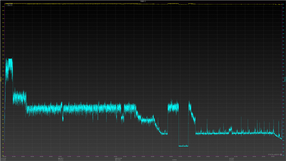

接着小编把三款无线充电器与三部iPhone X同时放入了28摄氏度的恒温箱中,通过ChargerLAB POWER-Z KM001和多路温度测试仪与热敏电感(贴于iPhone X背面中心左右位置)分别进行功率监测、温度监测,监测测试数据如下:
Belkin无线充电器充iPhone X时,POWER-Z KM001记录下的充电电压电流曲线。
Mophie无线充电器充iPhone X时,POWER-Z KM001记录下的充电电压电流曲线。
Smacat无线充电器充iPhone X时,POWER-Z KM001记录下的充电电压电流曲线。

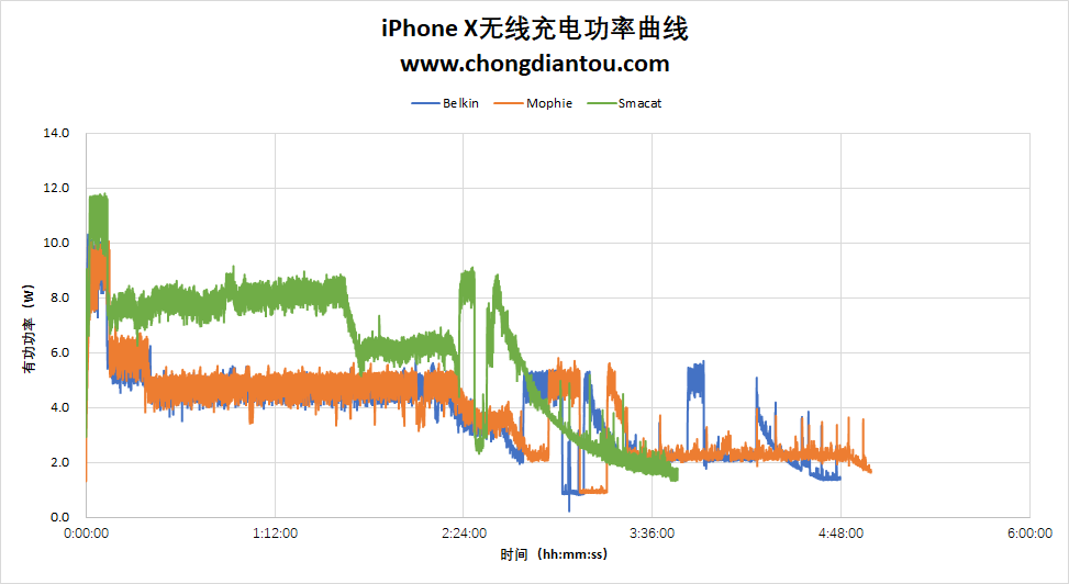

从以上图中可以看出,在前27分钟左右,三款无线充对iPhone X所充的电量几乎相同,27分钟后开始出现差别,这是因为数码猫无线充的散热效果明显,所以使iPhone X更长时间处在平稳的快速充电状态。相比Belkin和Mophie在快充和普通充电的波动,优势明显。最后,Smacat无线充电器上的iPhone X在3小时45分左右充满,比其余两台iPhone X快1个多小时。
在温控方面,前1小时40分钟左右,三款无线充上的iPhone X温度都差不多,最高维持在40℃左右,相差不大,但还是可以看出Smacat有稍微的优势。之后,随着Smacat无线充电器功率的下降,它上面的iPhone X开始降温,在2小时22分左右降到了36℃,随后经过两次的升温和降温,在iPhone X电量充满后,iPhone X温度降到了30℃,而其余两款无线充电器上的iPhone X温度在35℃。

2、实际充电测试方面,三款产品均支持苹果7.5W快充模式,手机即放即充,灵敏度高,实际使用体验很不错。Smacat内置主动散热风扇,在充电过程中对温度的控制比较好,尤其是在充电前1小时40分钟,持续这么久的大功率的充电,温度一直控制在40℃左右,而在随后降低输出功率时,温度下降的也很快,散热风扇功不可没。温度优势明显,对手机的充电速度也有明显提升。在本次实测中,给iPhone X充电时,Smacat总体充电时间至少要比Mophie、Belkin快一个小时左右。
