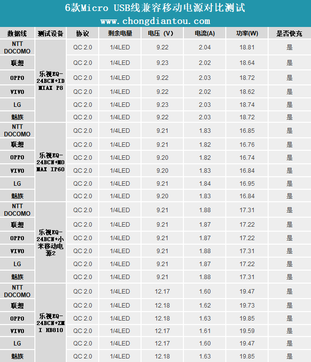

实际充手机,功率会达到多大呢?我们找来了支持MicroUSB充电的手机、充电宝,在相同剩余电量下对手机、充电宝进行充电测试,得到的结果汇总成表格如下:
6条数据线均能正常电力传输,且电压、电流、功率相差不大,6条数据线均能兼容QC3.0/QC2.0/MTK PE快充。

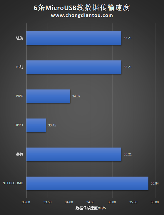

传输数据能力如何呢?从前面的针脚数可以知道,6条数据线均为USB2.0,那么是否存在数据传输差异或者是不能传数据的情况呢?我们采用搭载MicroUSB口的金立M6手机,分别用以上6条MicroUSB数据线连接win7电脑的USB3.0口,从SSD硬盘上拷贝1.96G的影音文件到手机,记录每条数据线花费的时长,统计结果如下:
6条数据线均能正常传输数据,且速度相差不大,NTT为35.84Mb/S,魅族、LG、联想均为35.21Mb/S,VIVO为34.02Mb/S,OPPO为33.45Mb/S。
