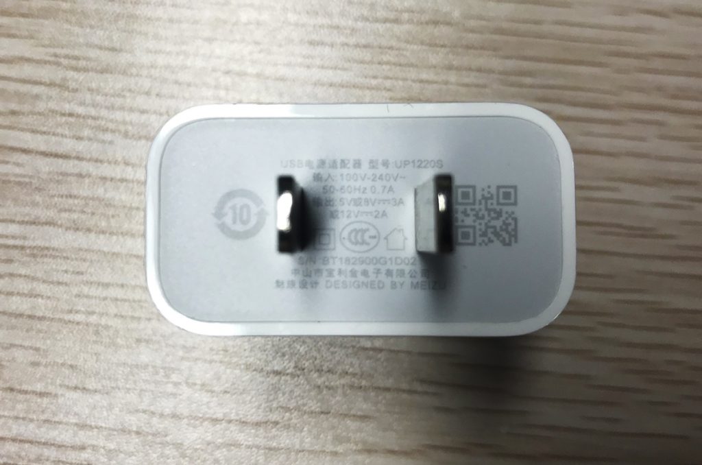

魅族16th和魅族16th Plus配备的是充电器型号为UP1220S,输入支持100-240V 50/60Hz 0.7A;输出支持5V/3A、8V/3A、12V/2A。

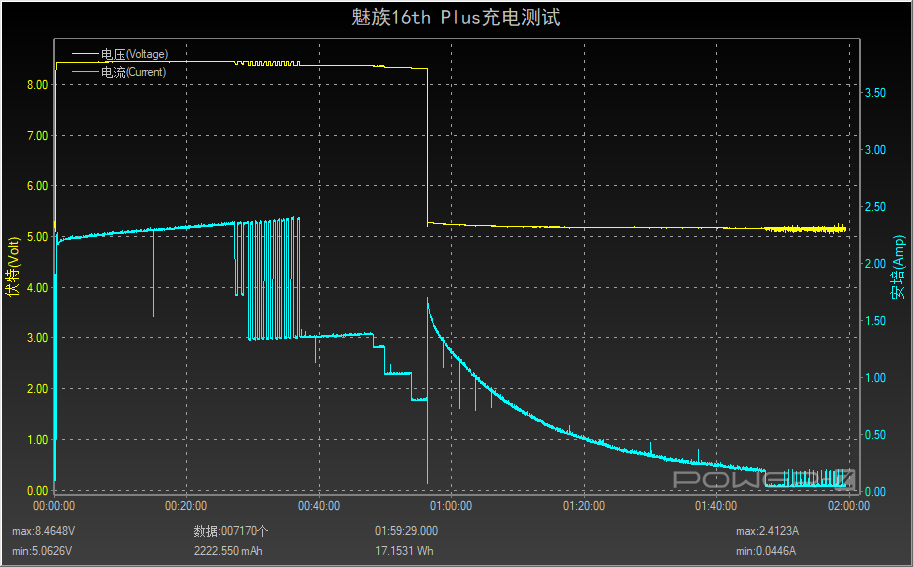

分别使用原装充电器UP1220S与魅族UP0830充电器给魅族16th Plus从零电量充至满电,并使用ChargerLAB POWER-Z KM001全程监测,电压电流曲线如下:
这是截取的原装UP1220S充电器的充电曲线。可以看到,充电前55分钟以内手机均处于高压快充状态,电压约为8.5V,最大电流约2.3A。在手机达到一定电量时,充电电压自动降为5V直至充电结束。这种充电策略与iPhone 8系列的PD快充相似。

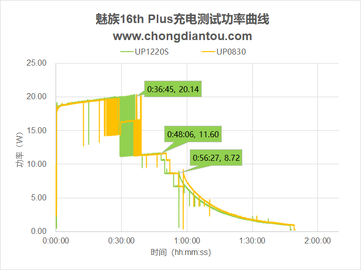

将测试数据整理成充电功率曲线与手机电量百分比曲线,如下:
两款充电器对魅族16th Plus均能实现快充,其中UP1220S充电器大功率充电器时间可持续36分钟左右,UP0830充电器的大功率充电时间可持续30分钟左右,后续的功率曲线变化趋势基本一致。
魅族16th Plus使用两款充电器的充电速度基本一致,半小时充电约55%,一小时充电约88%,完全充满时间需要1小时47分钟左右。从这里也可以看出,魅族16th Plus的手机电量约在85%以下均为高压快充(iPhone 8系列约为75%)。
