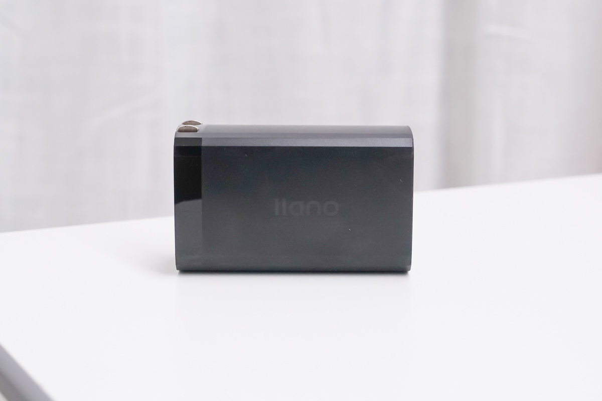

llano绿巨能 65W氮化镓充电器的外观为常见的长条状设计,边缘处做了特殊的过渡处理,质感不错。
磨砂的外壳表面印着亮面的llano绿巨能品牌Logo。
