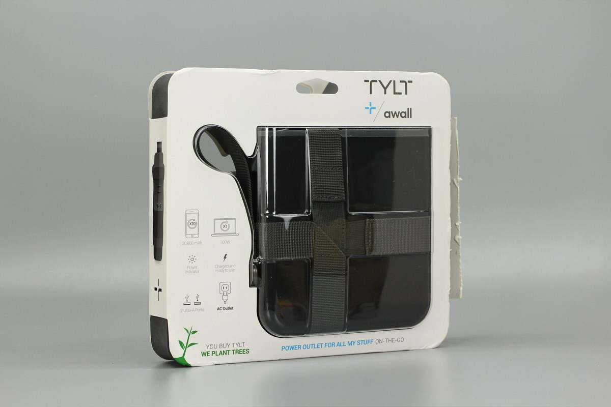

包装盒正面印有TYLT品牌等,正面橱窗式设计,可以看到户外电源实体。
一侧印有20800mAh容量、100W快充、指示灯、USB口、AC插口等特性标识。

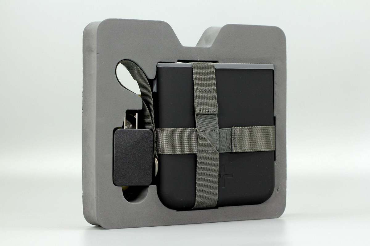

户外电源和适配器使用泡棉固定保护。

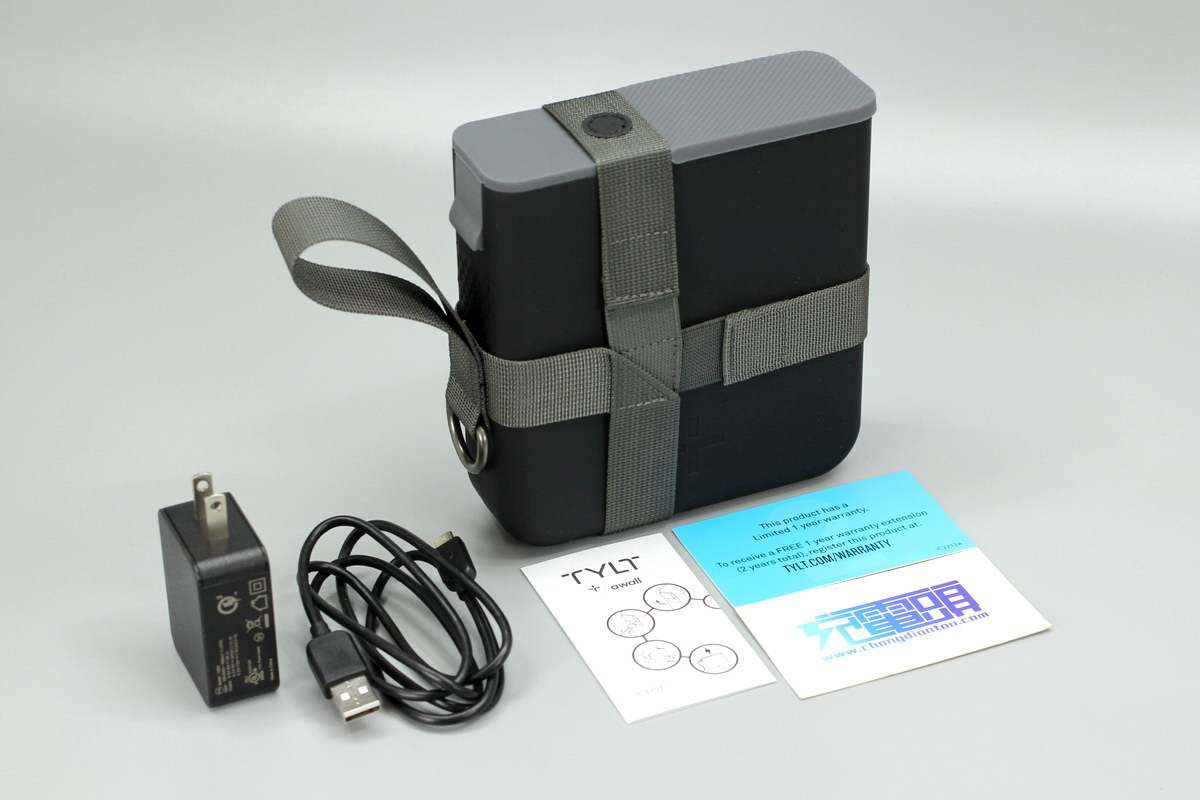

包装内全部东西一览,包括户外电源、充电器、数据线、说明书和保修卡。

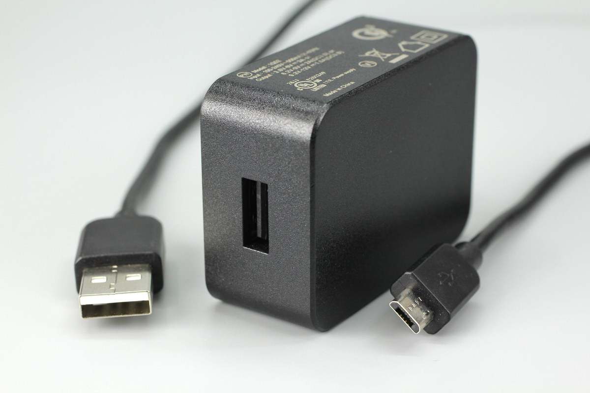

附带充电器采用USB-A输出接口,线缆是USB-A to Micro USB线。

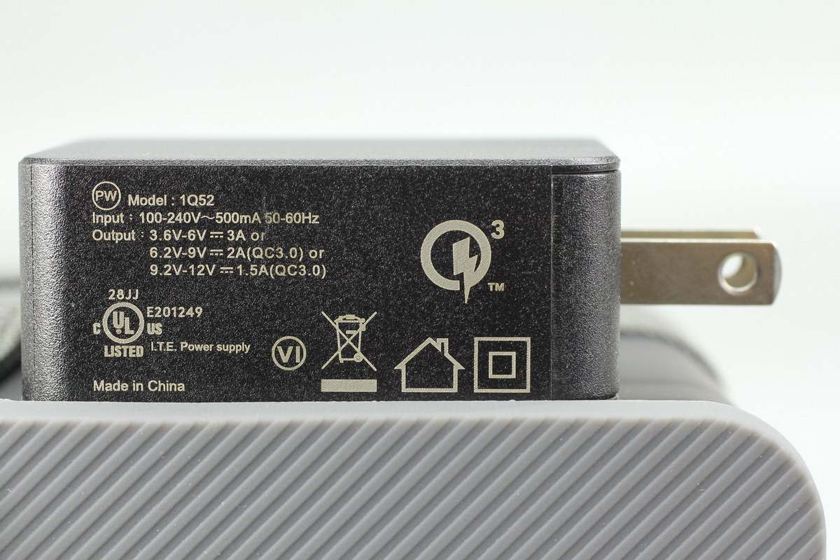

充电器机身侧面印有参数信息
型号:1Q52
输入:100-240V~50/60Hz 0.5A
输出:3.6-6V3A或6.2-9V2A(QC3.0)或9.2-12V1.5A(QC3.0)
充电器通过了UL认证和VI级能效认证。

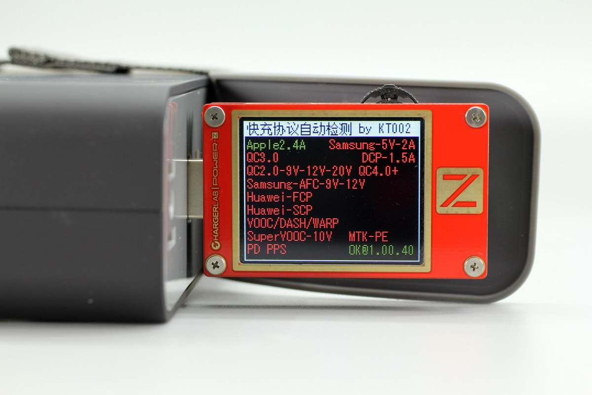

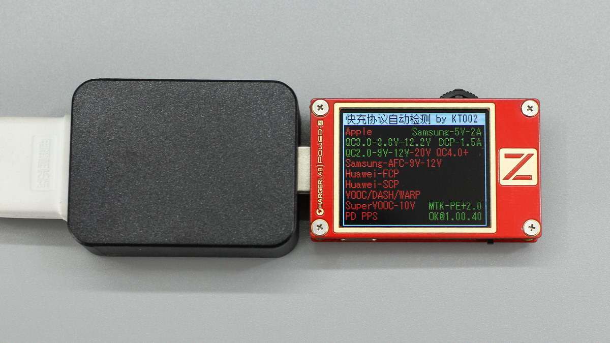

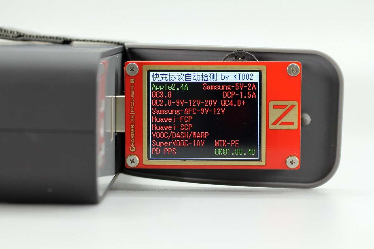

使用ChargerLAB POWER-Z KT002测得USB-A口支持QC2.0、QC3.0、PE2.0快充协议。

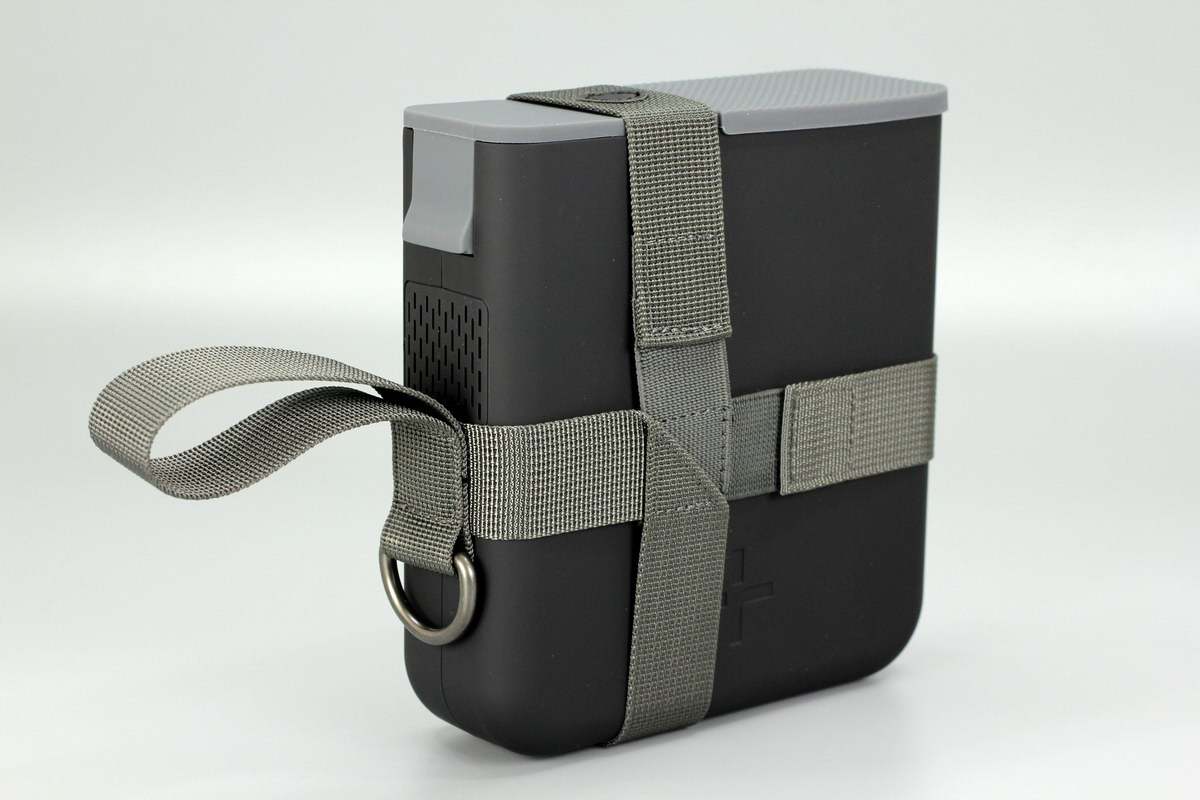

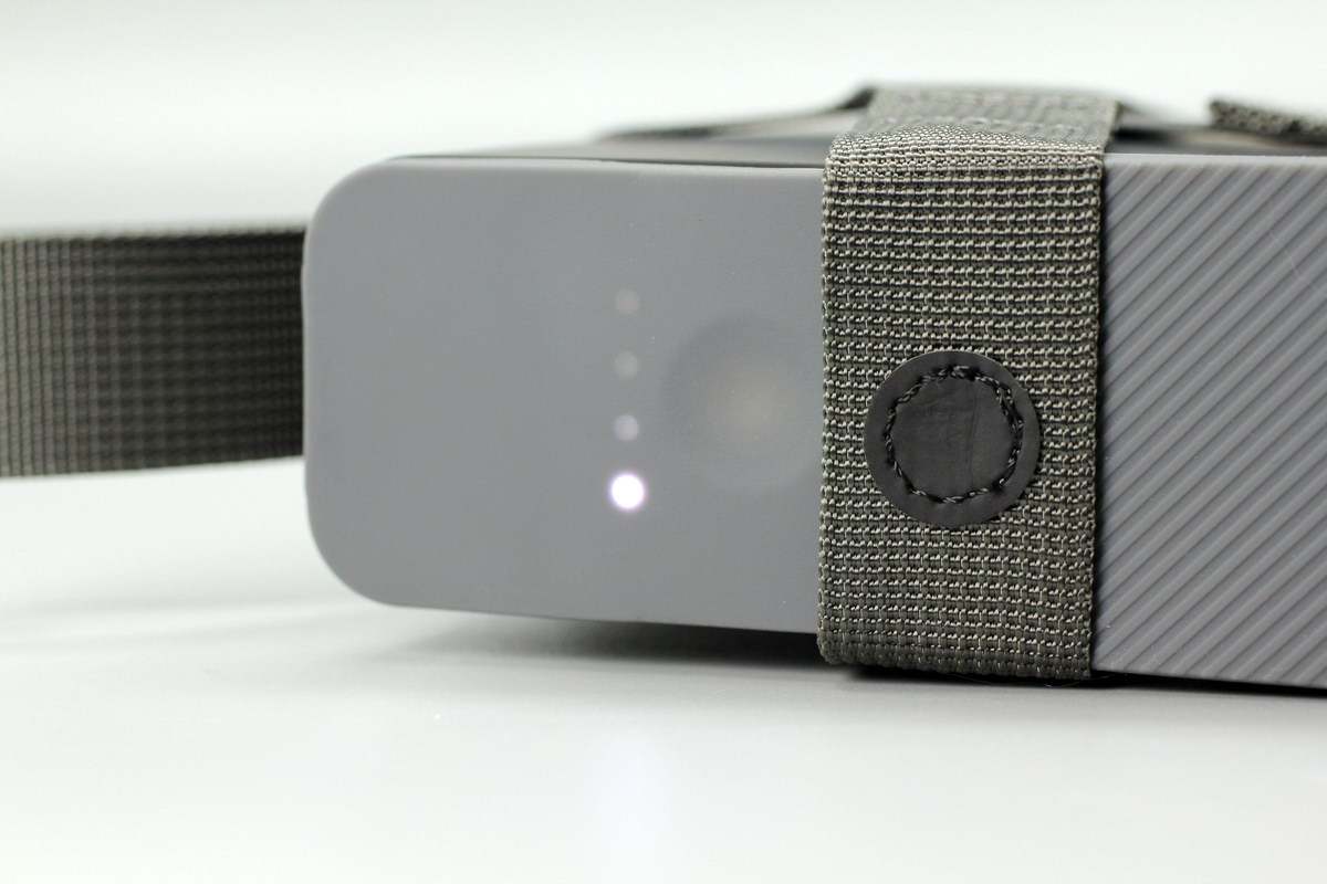

TYLT这款户外电源采用方块造型,机身边角圆润,上端设有灰色胶垫。此外机身横竖套有两个布带,侧边设有提手,通过这种设计对产品进行携带。

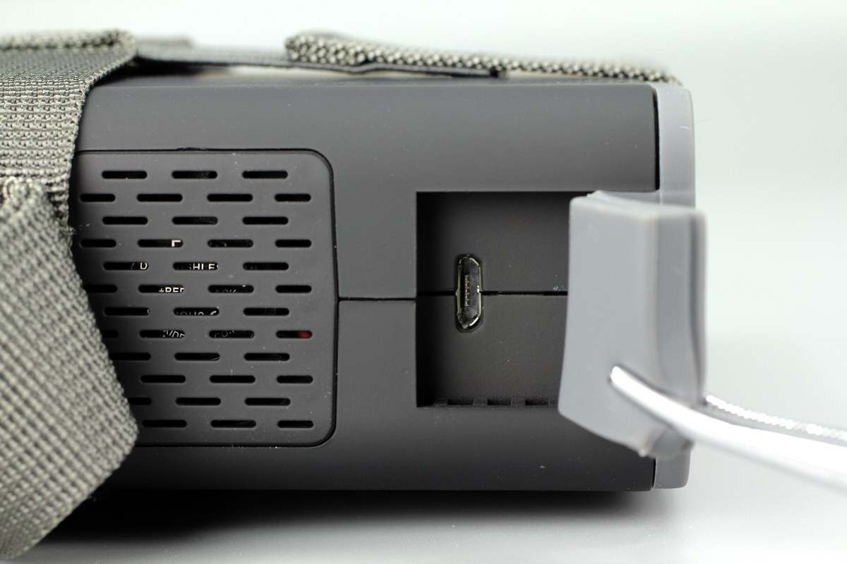

打开胶垫,机身一侧设有Micro USB输入接口。

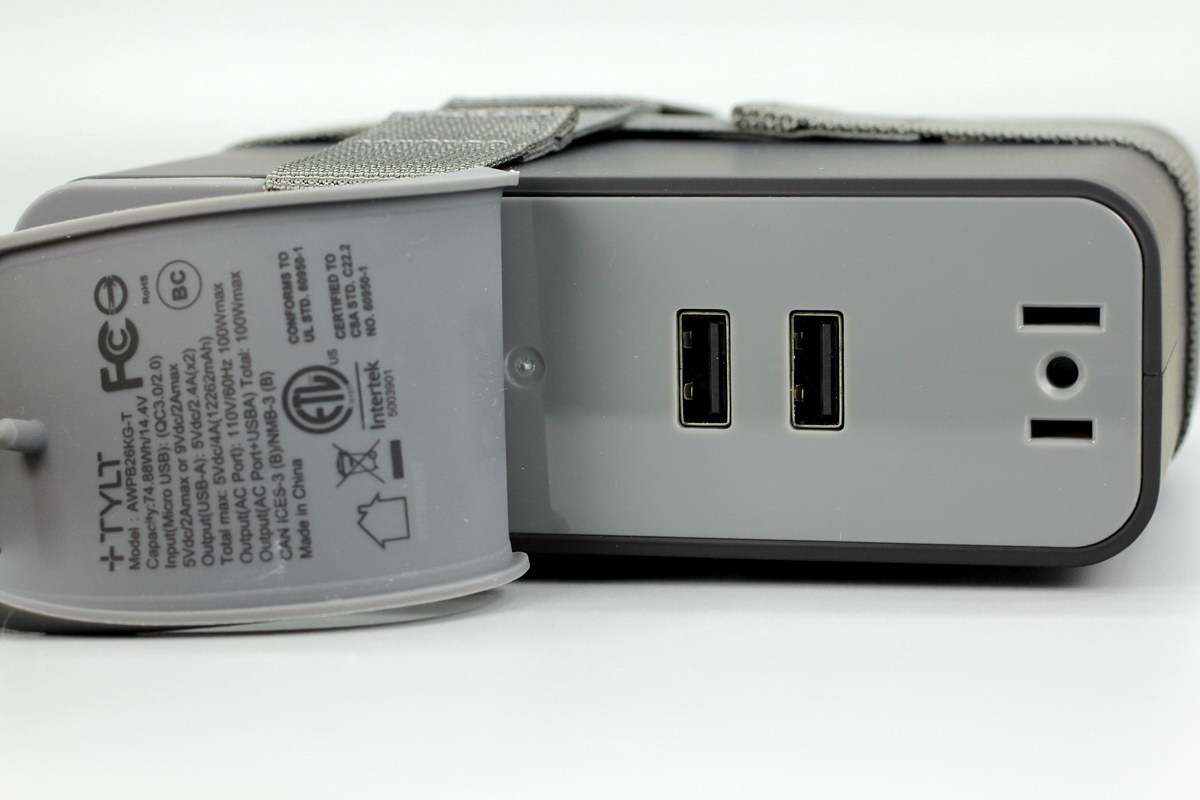

顶部配有两个USB接口和AC插口。

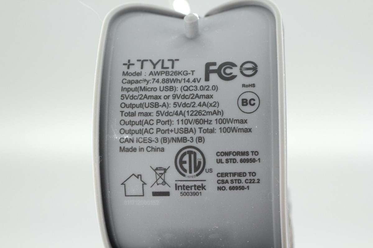

胶垫上印有产品参数信息
型号:AWPB26KG-T
容量:74.88Wh/14.4V
输入:5V2A、9V2A
USB-A输出:5V2.4A(x2)
总输出:5V4A(12262mAh)
AC输出:110V/60Hz 100Wmax
AC+USB输出:100Wmax
产品通过了FCC、RoHS、BC、ETL认证。
另一侧设有LED电量指示灯,不用打开胶垫也能看见。

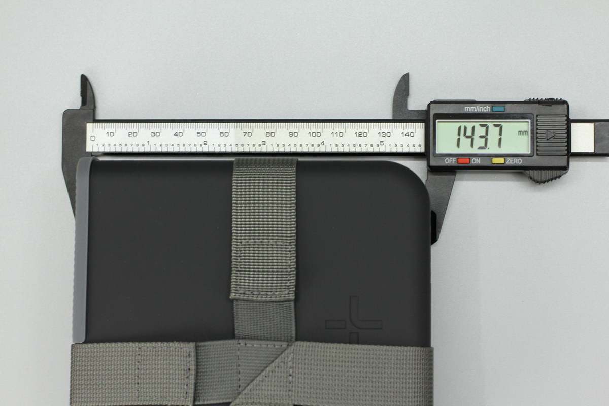

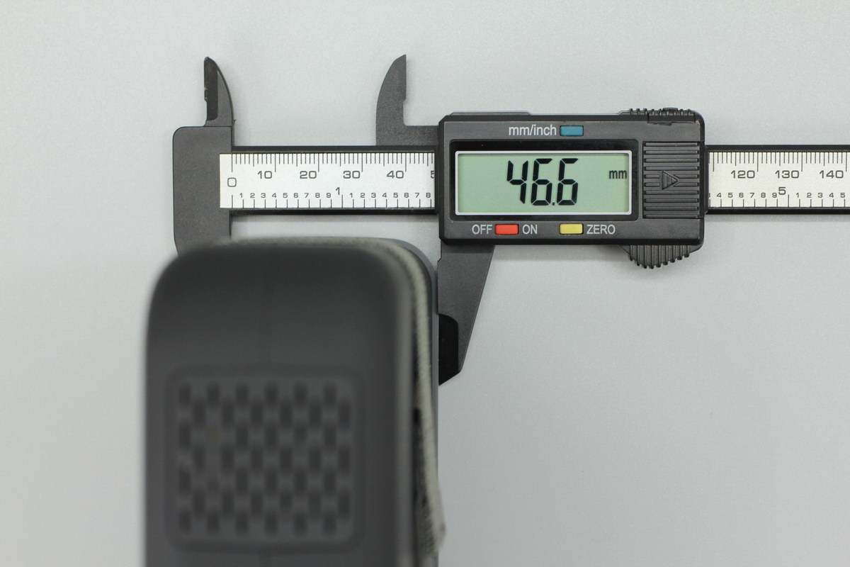

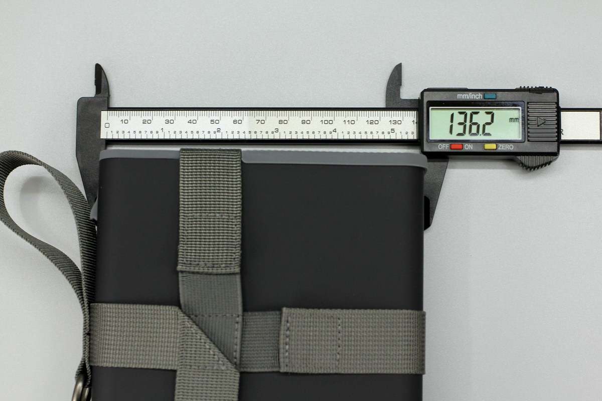

测得机身长度为143.7mm。
宽度为136.2mm。
厚度为46.6mm。

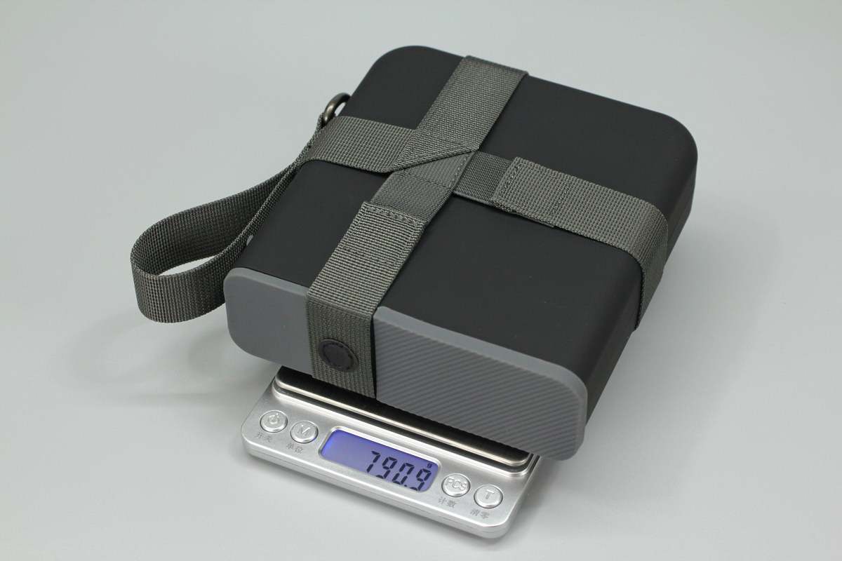

产品重量约为791g。

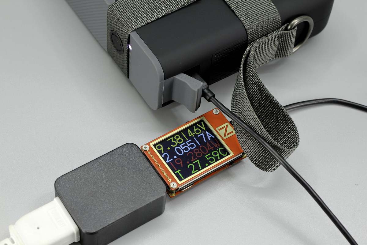

使用附带的充电器给电源充电,通过ChargerLAB POWER-Z KT002测得输入功率为9.38V 2A 19.28W。
另外使用KT002测得USB-A口仅支持Apple 2.4A协议。
另一个A口也只支持Apple 2.4A协议。

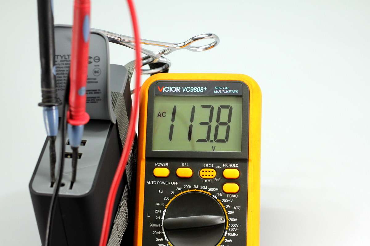

测得AC插口输出电压为113.8V。

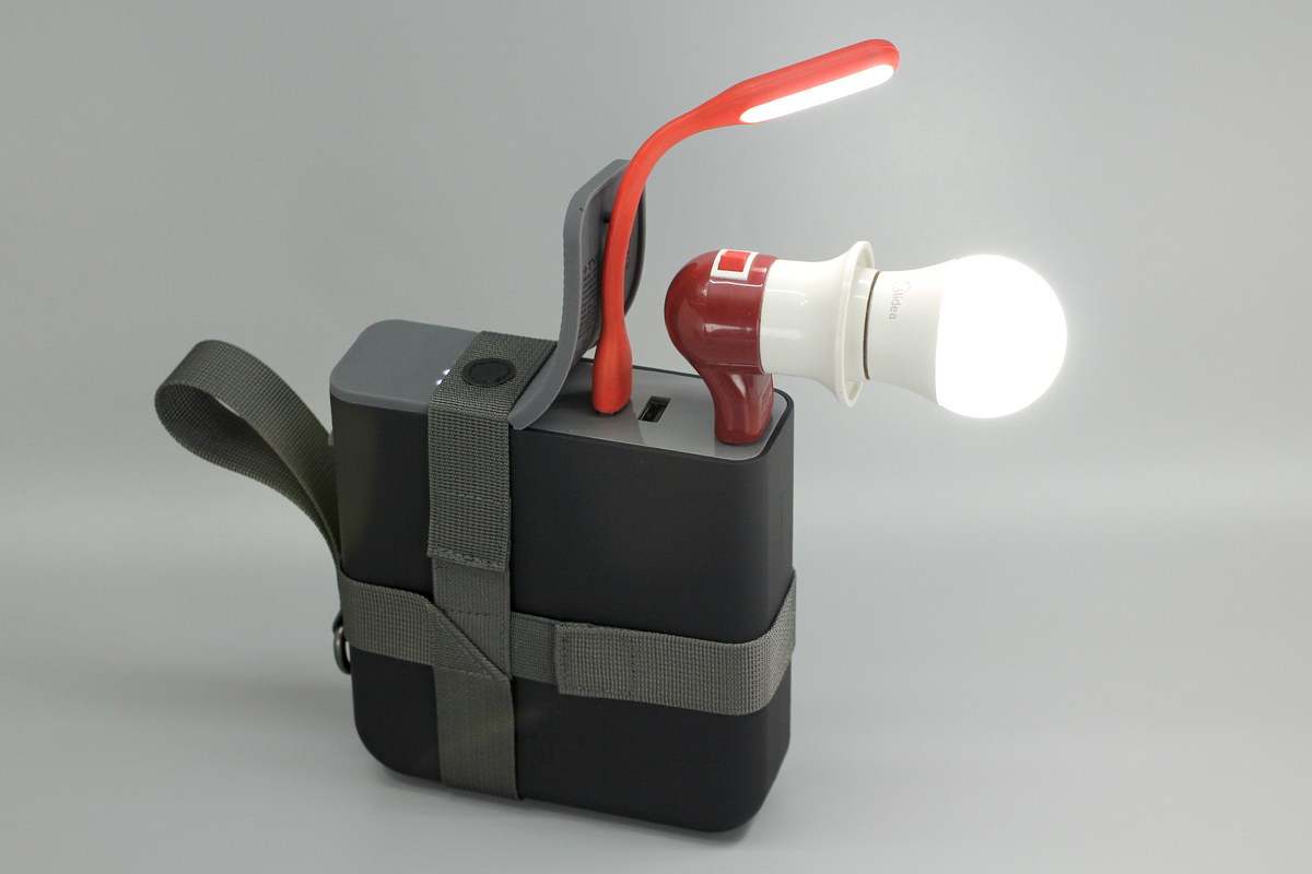

产品使用场景一览,例如可以接照明灯提供光源。

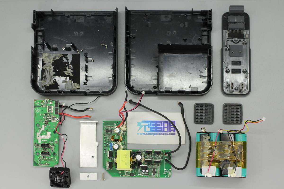

二、TYLT 100W户外电源拆解

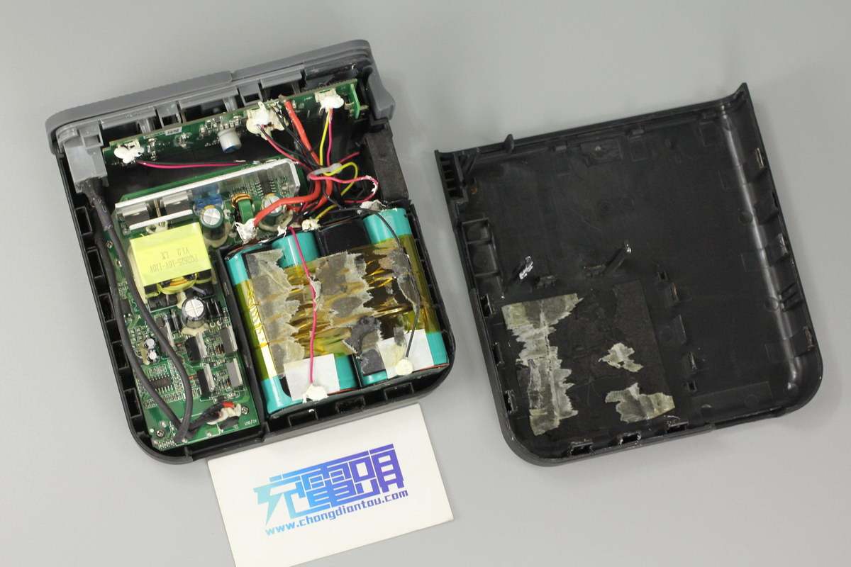

将机身壳打开,卡扣封装固定。

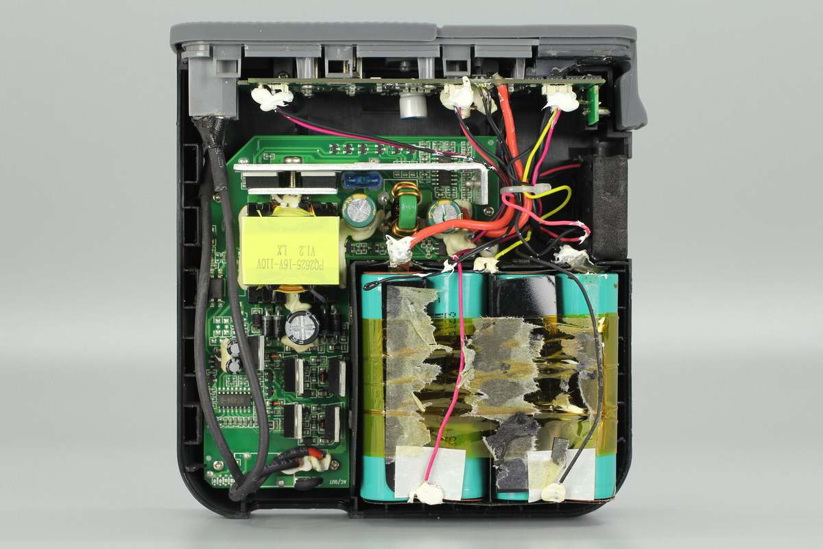

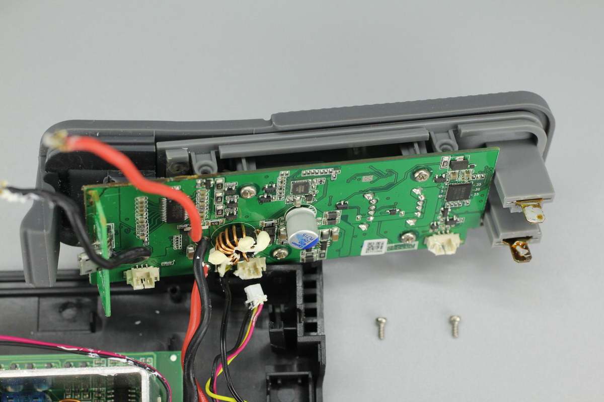

产品内部布局一览,右下角是电池组,左侧是L型PCB板,顶部还垂直放置一块PCB板,三者之间通过导线连接。

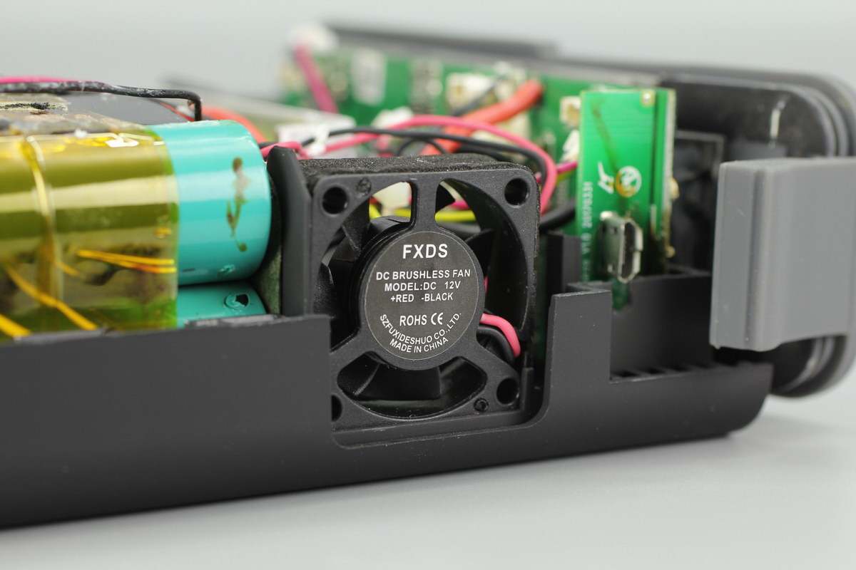

侧面固定有小风扇,来自FXDS富禧德硕电子,额定电压12V,通过了CE和RoHS认证。

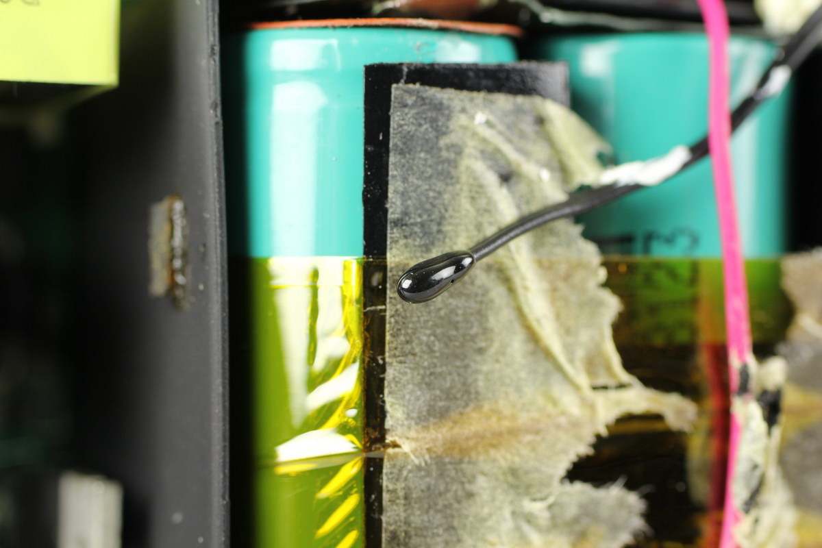

电池组配有热敏电阻进行温度监控。

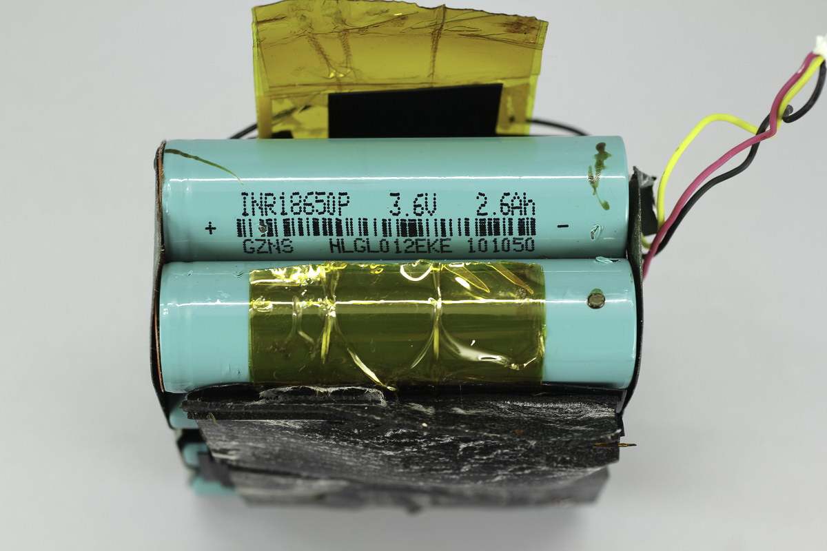

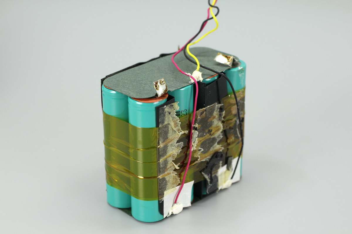

将电池组取出,两端贴有青稞绝缘纸,中间缠绕胶带固定,电池两两之间设有隔离板。
电池型号INR18650P,单颗规格为3.6V/2.6Ah,一共8颗。

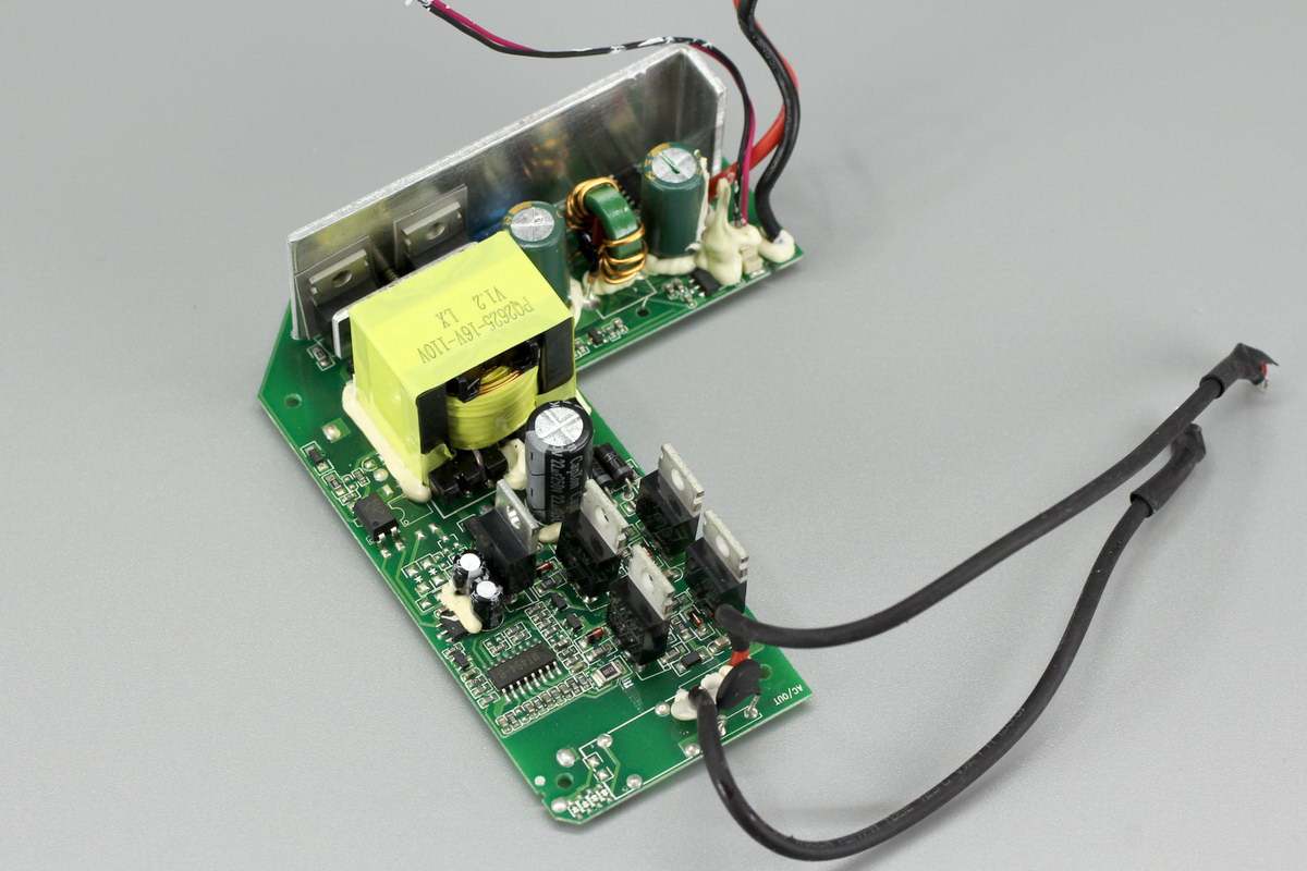

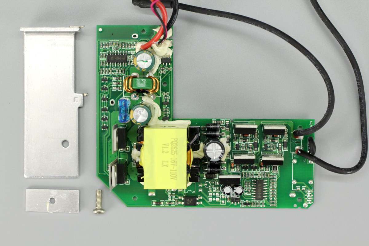

逆变器PCB板一侧设有散热片帮助MOS管散热,和AC插口连接的导线套有绝缘管。
取下逆变器升压开关管的散热片,采用螺丝固定,导热垫绝缘。

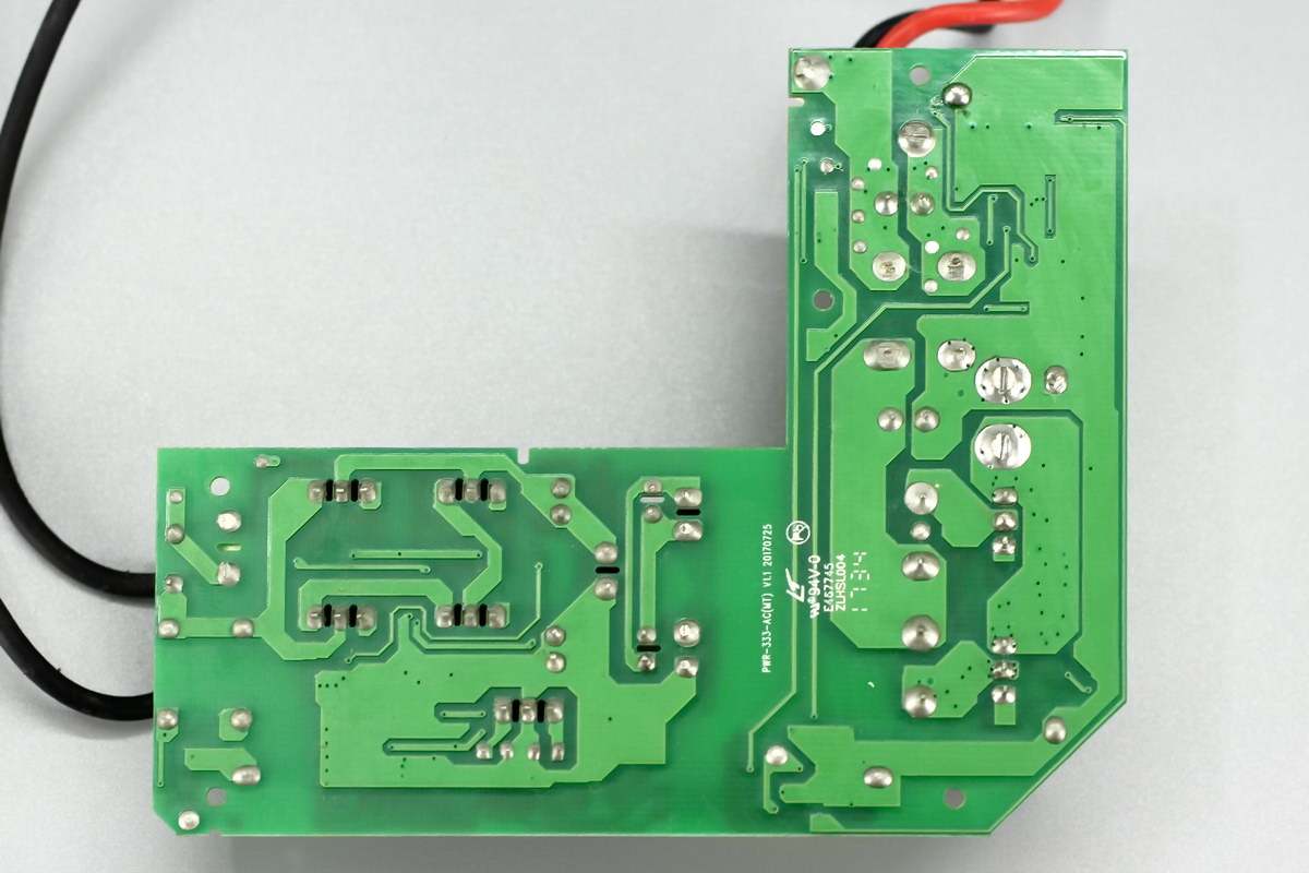

板子背面没有焊接元件。

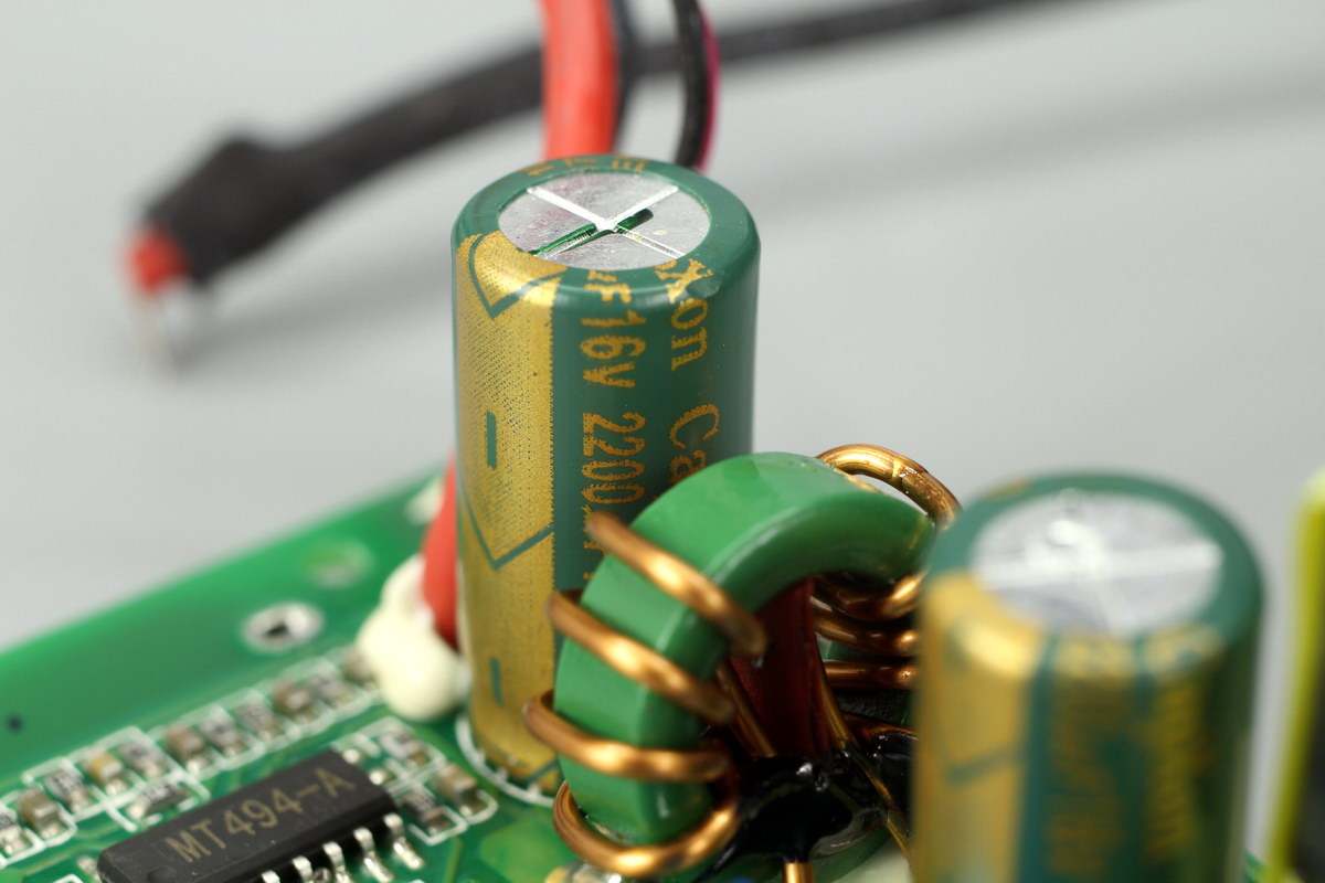

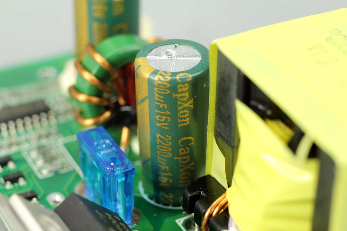

输入滤波电解电容来自丰宾,规格为16V 2200μF。充电头网了解到,丰宾电容还被华为、绿联、ANKER、小米、vivo、惠普等知名品牌的百余款快充产品采用。
另一颗电容也是来自丰宾,规格一样。两颗电容间还有一颗滤波电感。

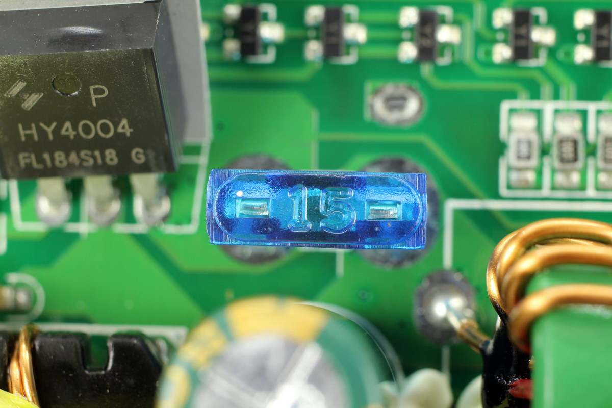

电池端输入保险丝,额定电流15A。

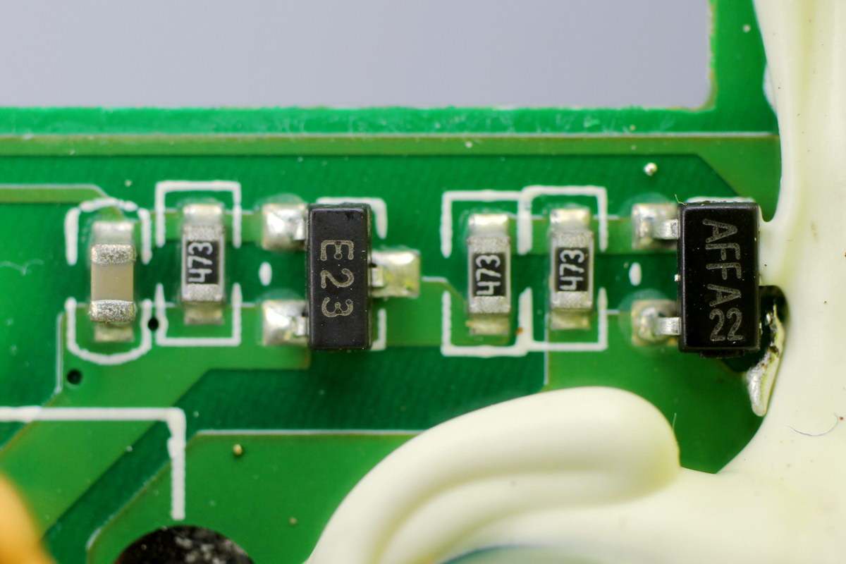

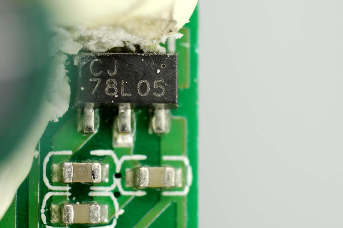

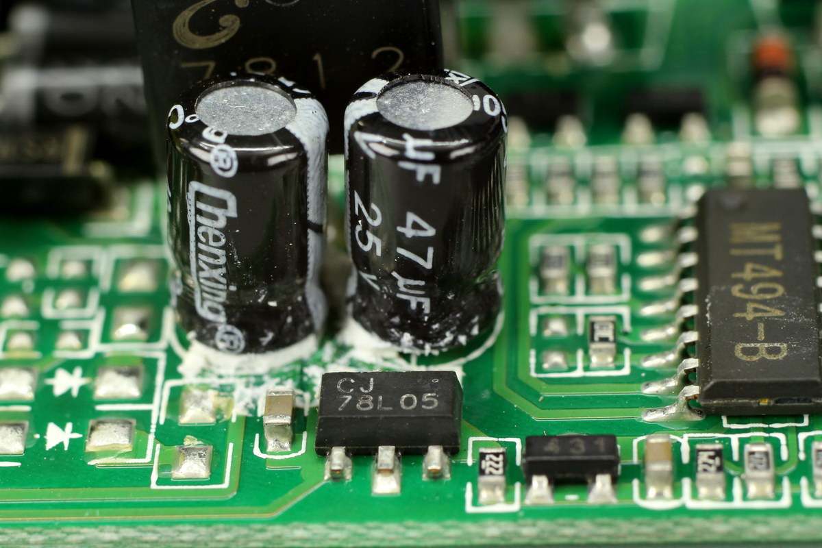

78L05三端稳压芯片。
信号处理的MOS管。

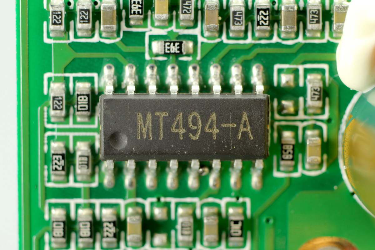

逆变升压控制器特写,丝印MT494-A。

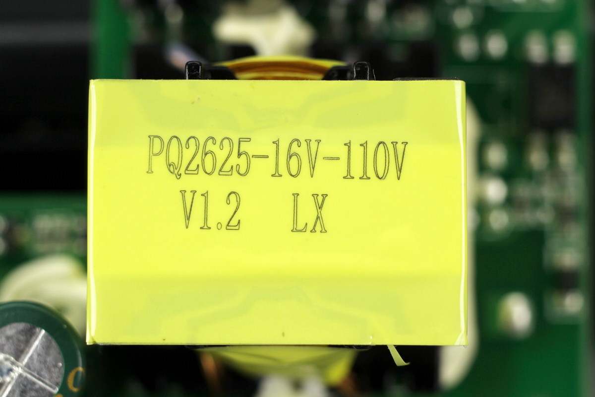

逆变升压变压器特写,顶部喷码有信息,用于四串锂电池升压到110V。

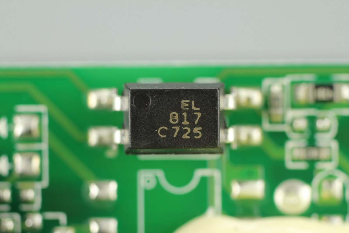

EL 817光耦。
两颗小电容规格为25V 47μF。

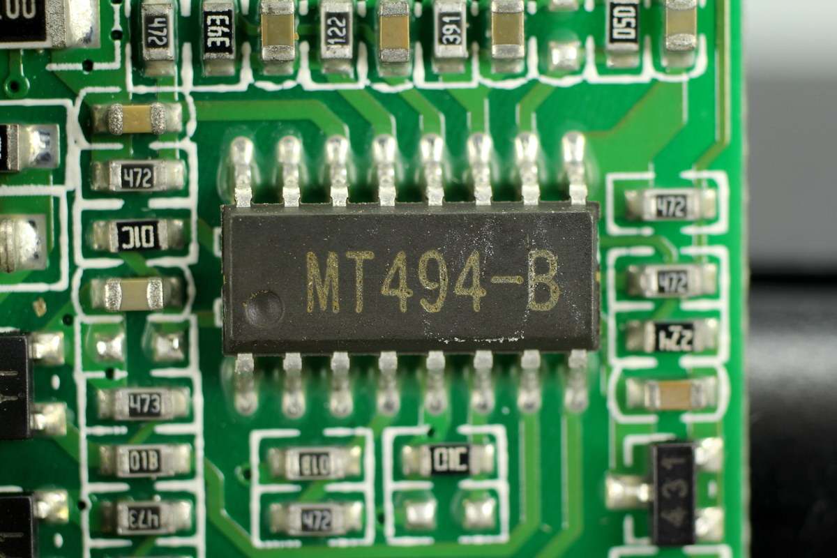

正弦波逆变器控制芯片,丝印MT494-B。

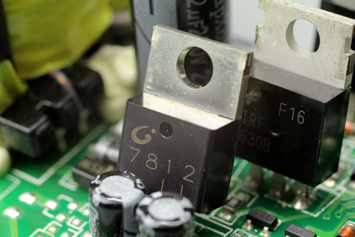

7812三端稳压芯片。

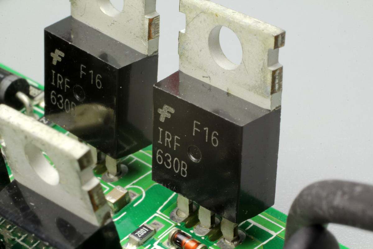

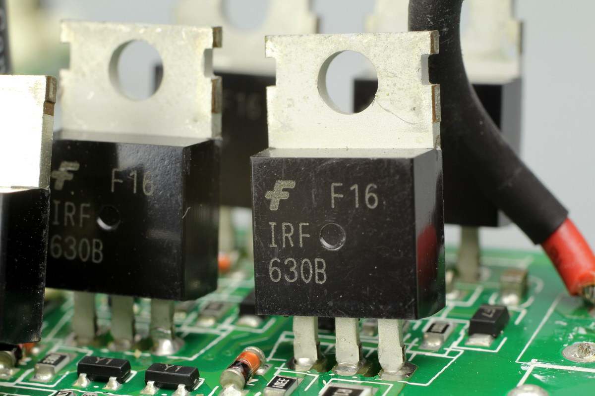

安森美IRF630B,NMOS管,耐压200V,导阻0.4Ω,TO-220封装,采用四颗用于输出调制。
另外两颗特写。

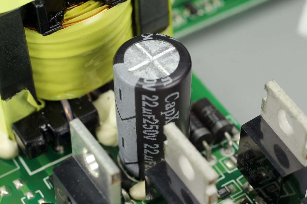

输出滤波电解电容也是来自丰宾,规格为250V 22μF。

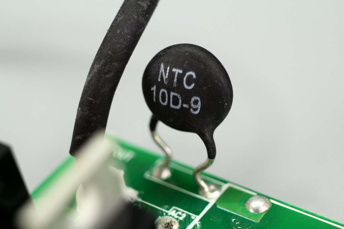

一颗NTC浪涌抑制电阻。

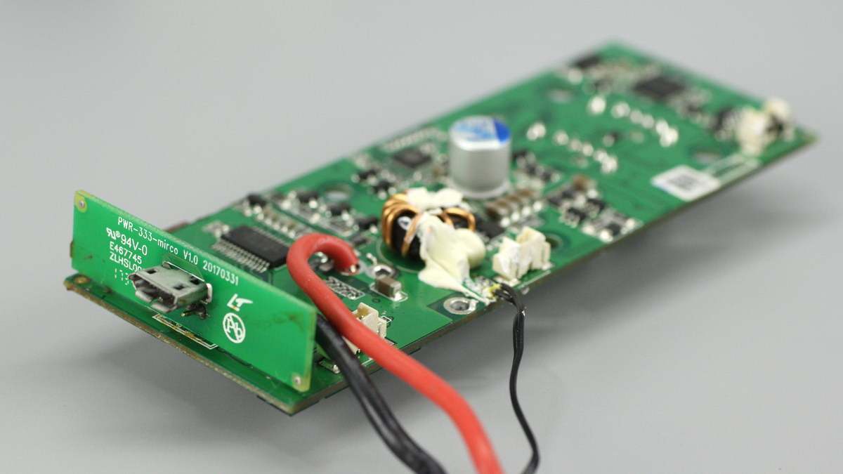

顶部小板使用螺丝固定。
板子一侧垂直焊接Micro USB母座小板。

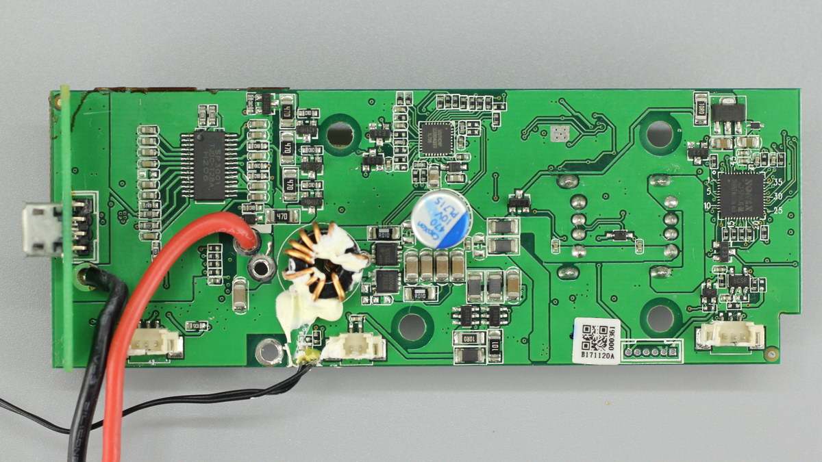

板子正面一览,中心设有一颗固态电容,电感打胶加固。

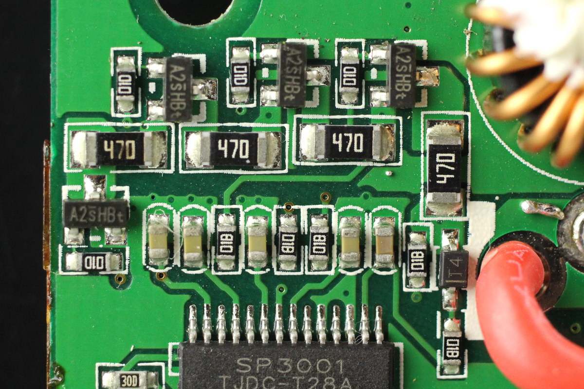

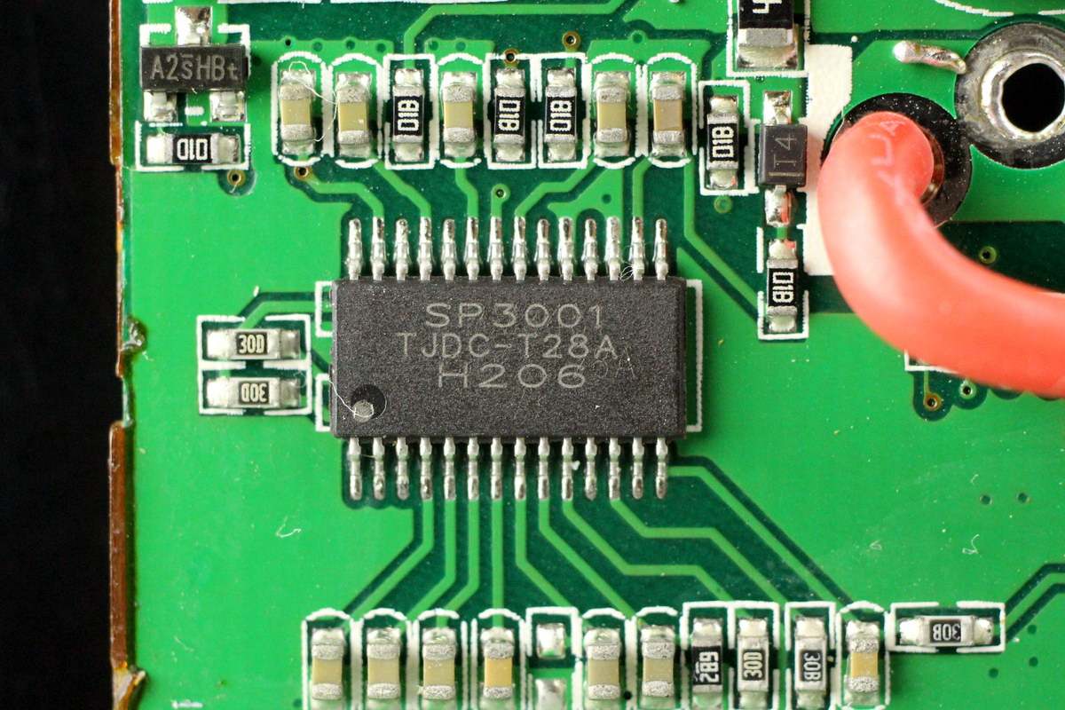

丝印SP3001的电池保护芯片。
电池均衡电路特写,采用电阻均衡方式。

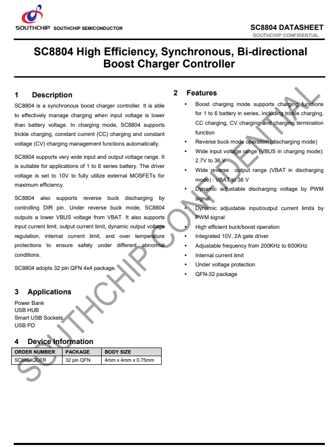

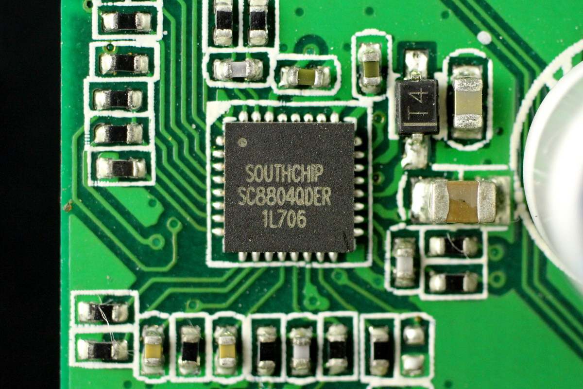

南芯SC8804双向升降压控制器,用于USB-A口输出电压转换。
南芯SC8804资料信息。
充电头网拆解了解到,南芯半导体的快充方案广泛应用在充电器、无线充、车充、充电宝、储能电源等各个方面,并被立讯精密65W 1A1C氮化镓快充、华为66W超级快充车充、华为50W超级快充无线车充、紫米20号200W PD快充移动电源、小米20000mAh移动电源 50W超级闪充版、三星10000mAh 25W PD快充移动电源、公牛600W户外移动电源、安克PowerHouse II 400户外电源等知名品牌的数十款产品采用。

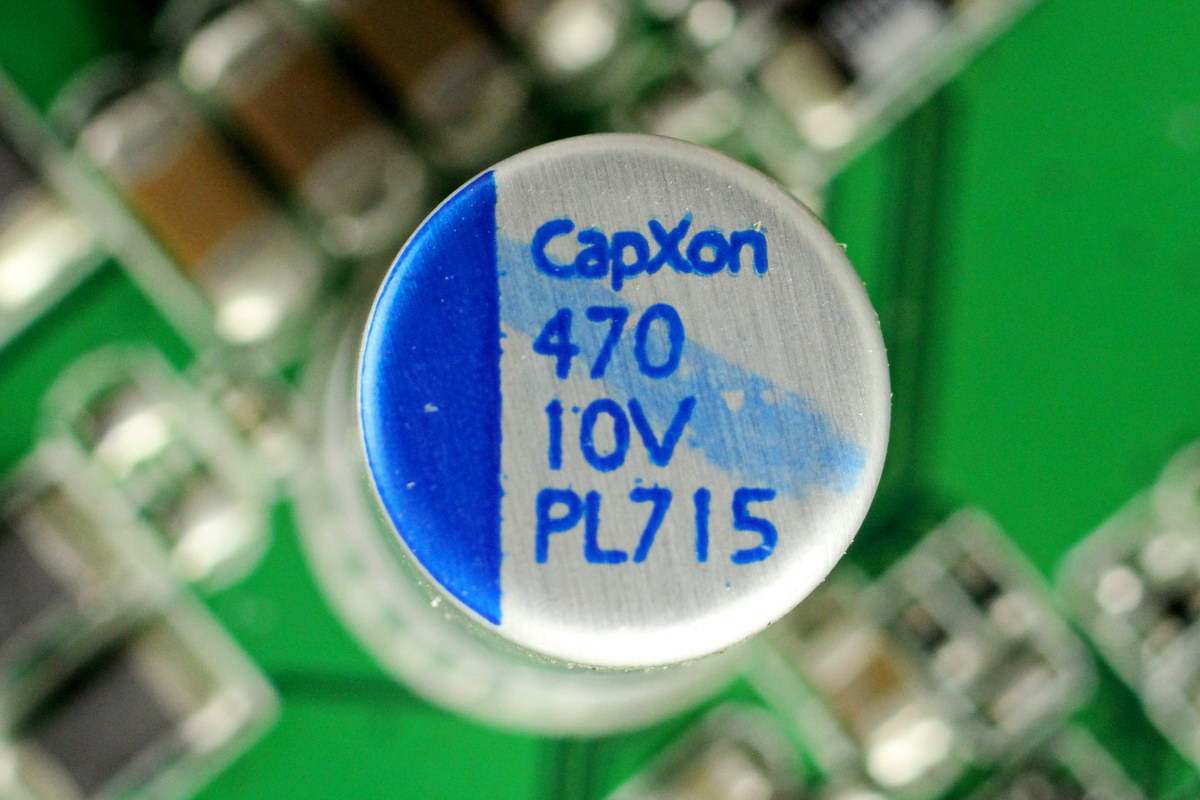

输出滤波固态电容特写,也是来自丰宾,规格为10V 470μF。

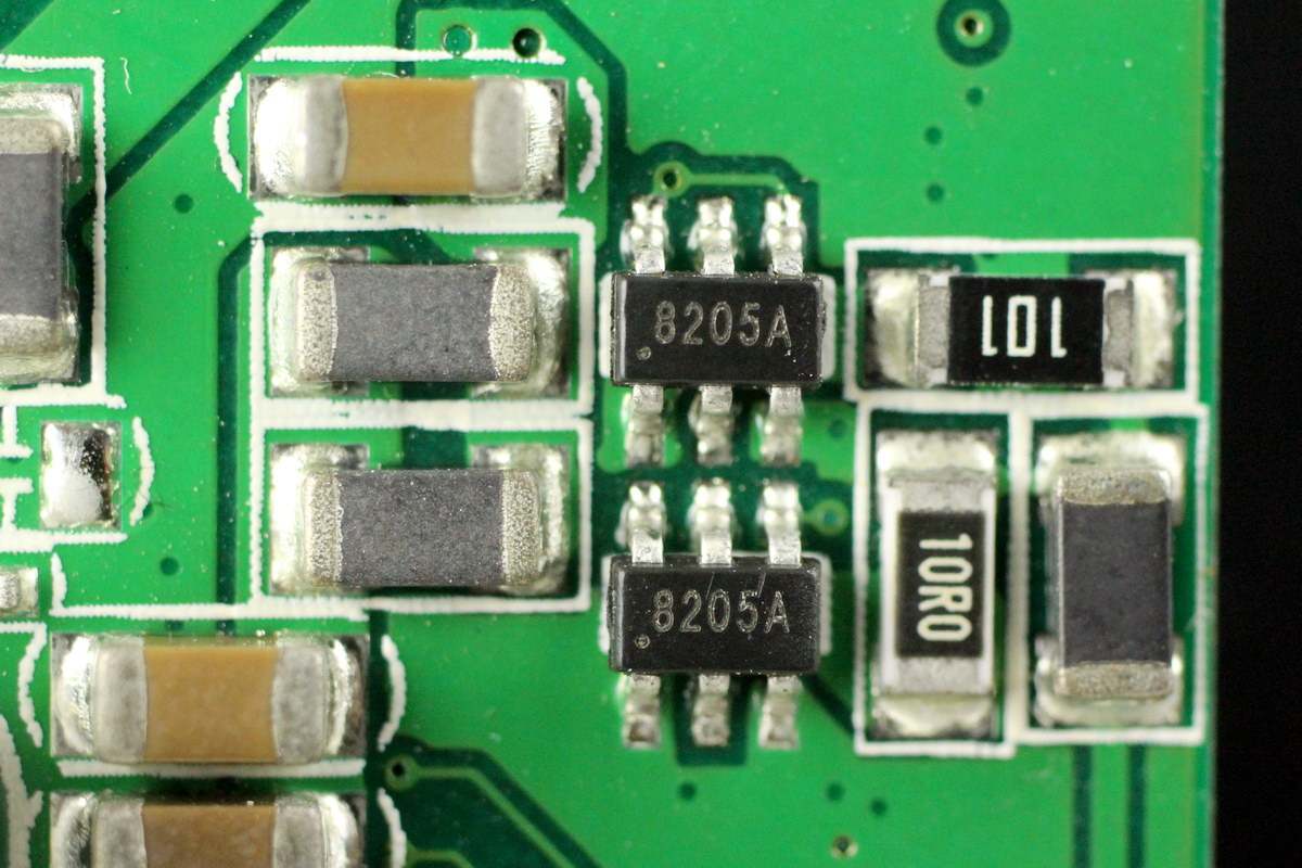

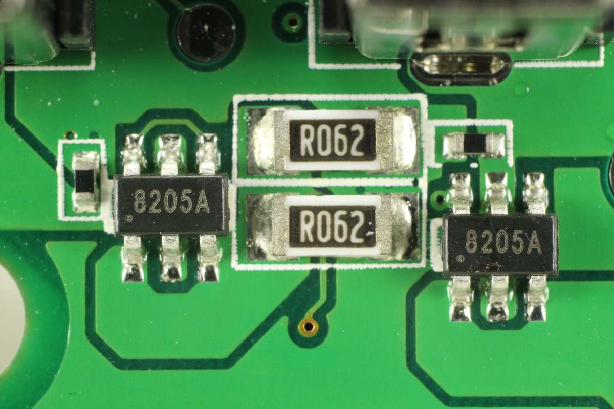

两颗8205A 双NMOS管,用于电路开关控制。

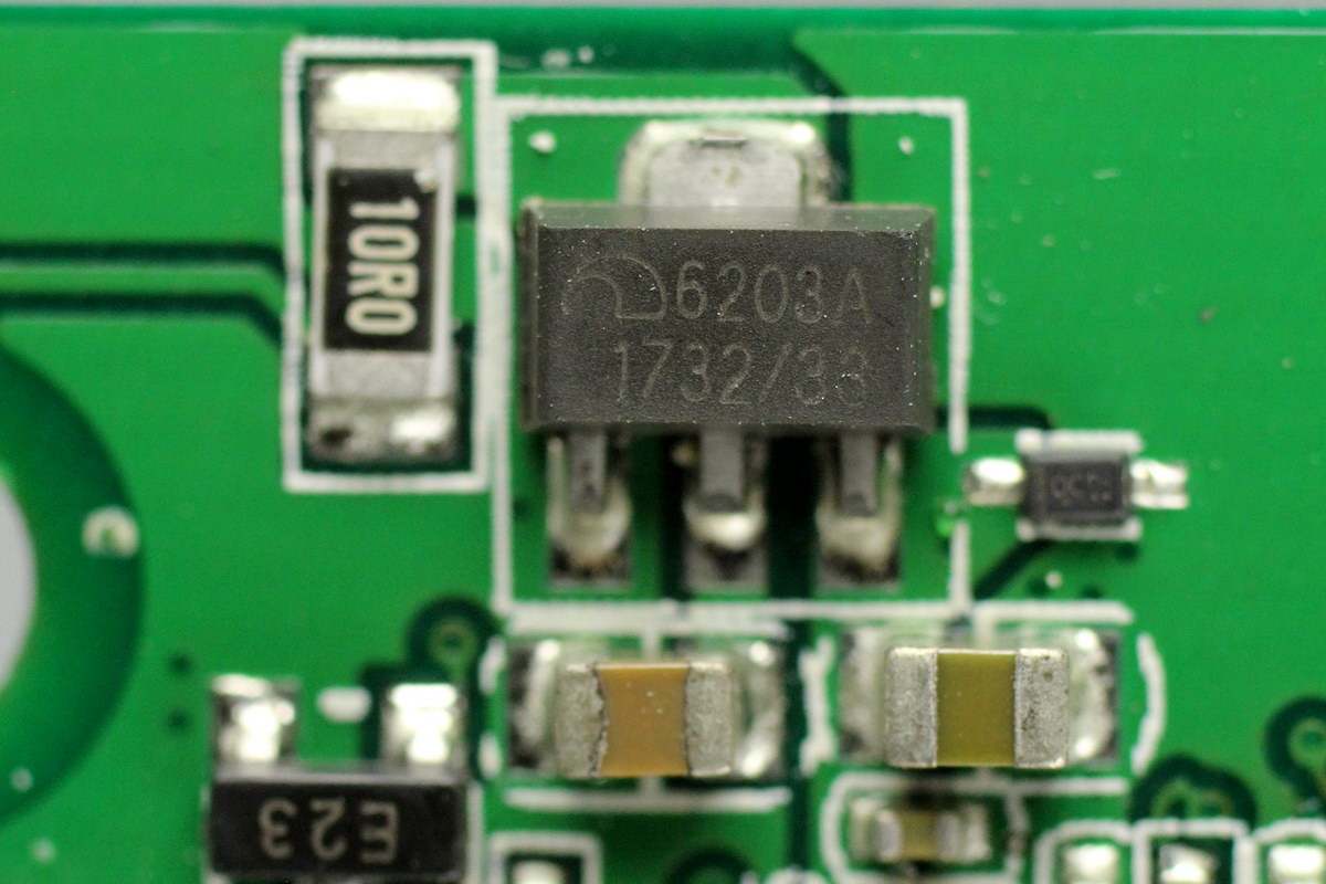

微盟 ME6203A,三端稳压,为主控单片机供电。

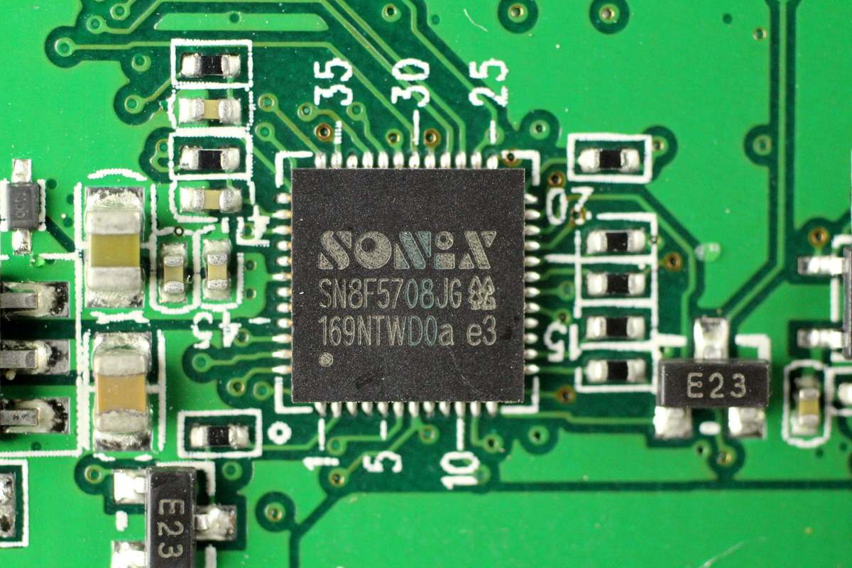

松翰科技SN8F5708相容MCS-51指令集的八位元微控制器,并在相同的执行频率标准下,其效率最大可达原始8051的12.1倍。同时,透过先进的半导体技术拓展工作电压范围(1.8 V至5.5 V)和操作温度(-40°C至85°C),让产品得以在各种运用场合中,高速地运作。
在此款微控制器中,内建16 KB ROM、256 bytes IRAM和1 KB XRAM。在硬体乘、除法单元(MDU)的辅助下,得以大幅度地增快複杂数学运算。此外,微控制器亦具备12位元高精度ADC、2组运算放大器(OP-Amp)、2组比较器电路、3组PWM产生器、3组16位元计数器(timer)和UART、SPI、I2C的通讯界面。

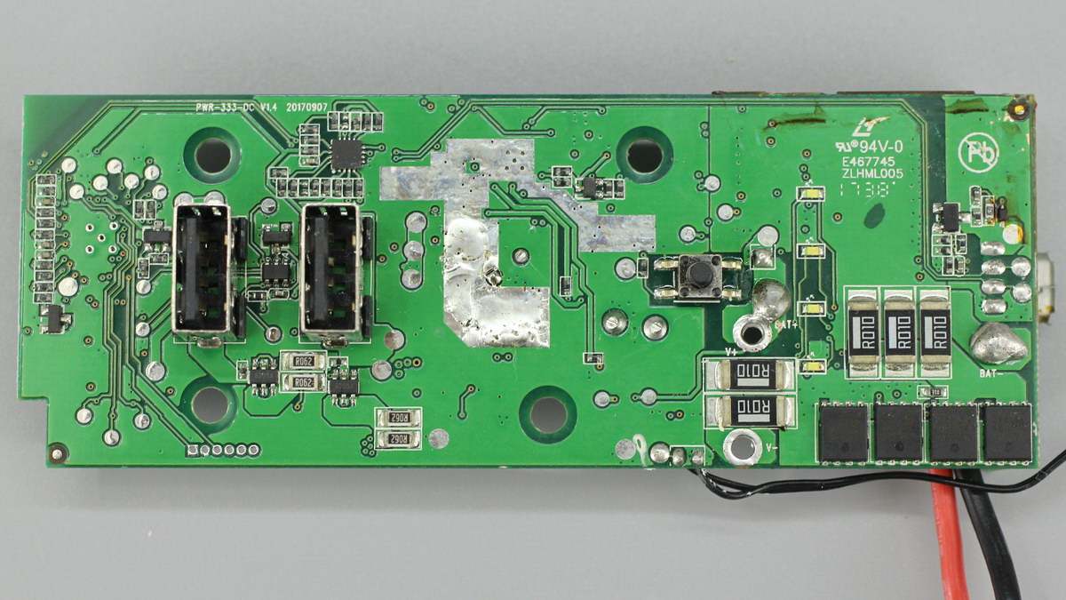

板子背面焊接USB母座、电源键等。

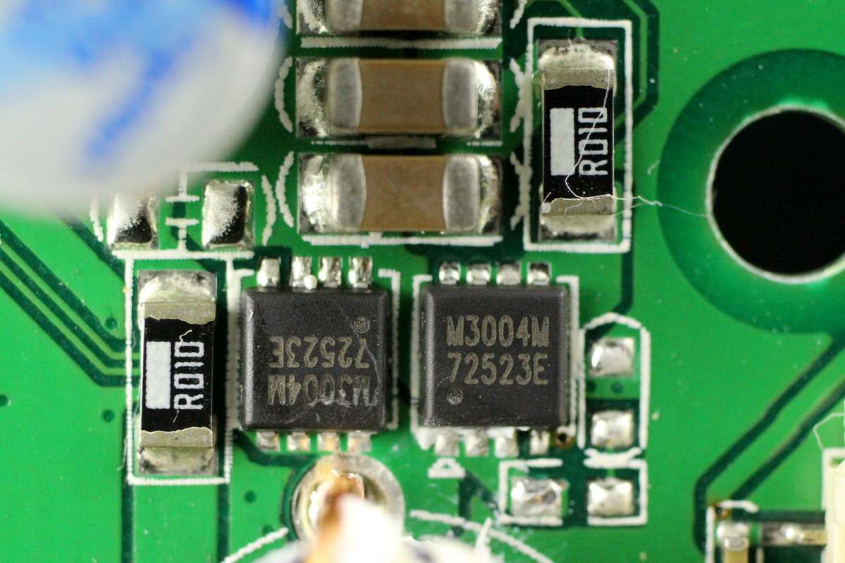

控制USB-A口输出的MOS管。

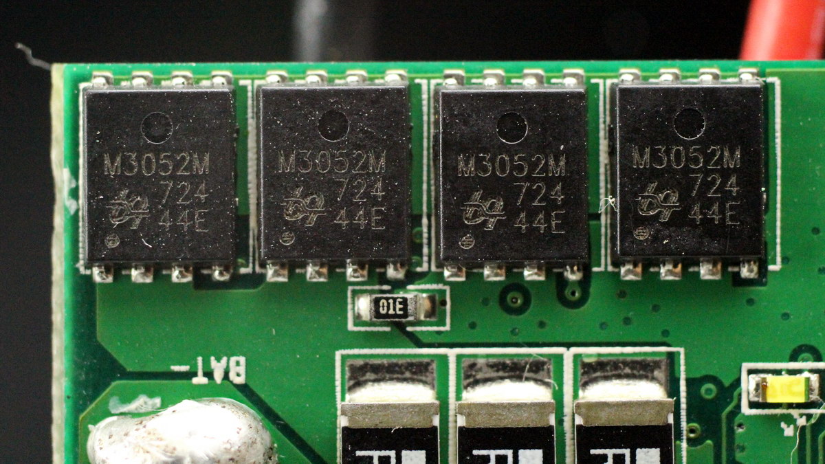

电池保护管特写,采用QM3052M6,两颗并联对向串联。

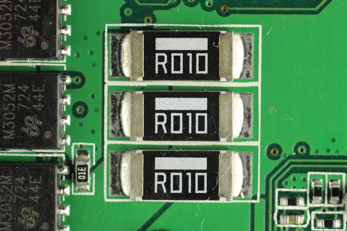

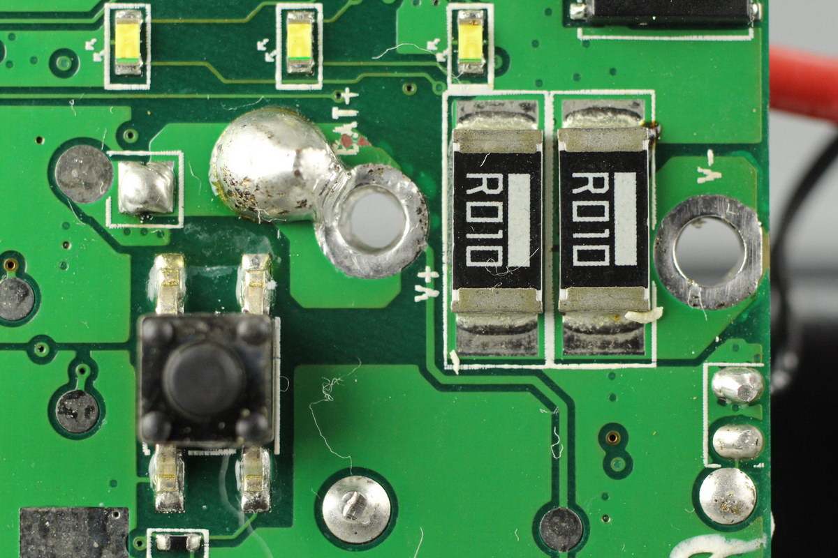

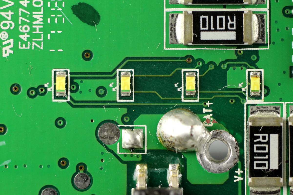

三颗R010取样电阻并联。
按钮开关和电流取样电阻。

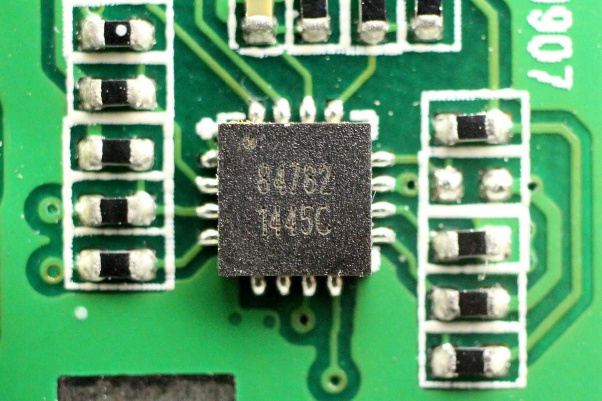

圣邦威 SGM84782 模拟开关。

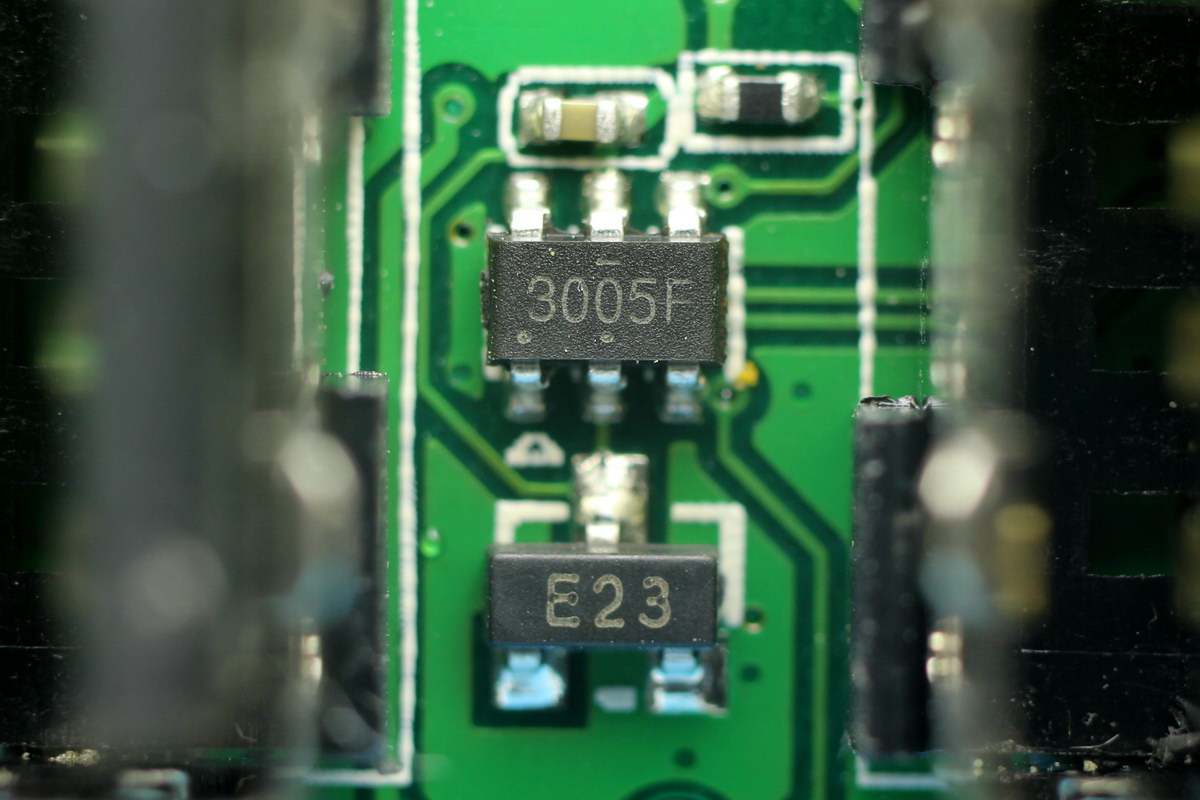

赛微CW3005F双路自动协议芯片,用于USB-A口协议自动识别。
两颗8205A MOS管,分别用于两个USB口输出保护。
LED电量指示灯特写。

充电头网拆解了解到,这款户外电源的主控芯片采用松翰科技SN8F5708,南芯SC8804双向升降压方案实现电池组充放电。电池组设有锂电保护电路以及温度监控,8颗18650电芯采用四串二并结构,两端贴有绝缘纸,此外缠绕胶带固定。逆变升压则采用一套定制方案,使用知名品牌丰宾电容进行滤波,保证输出纯净以及使用寿命。
