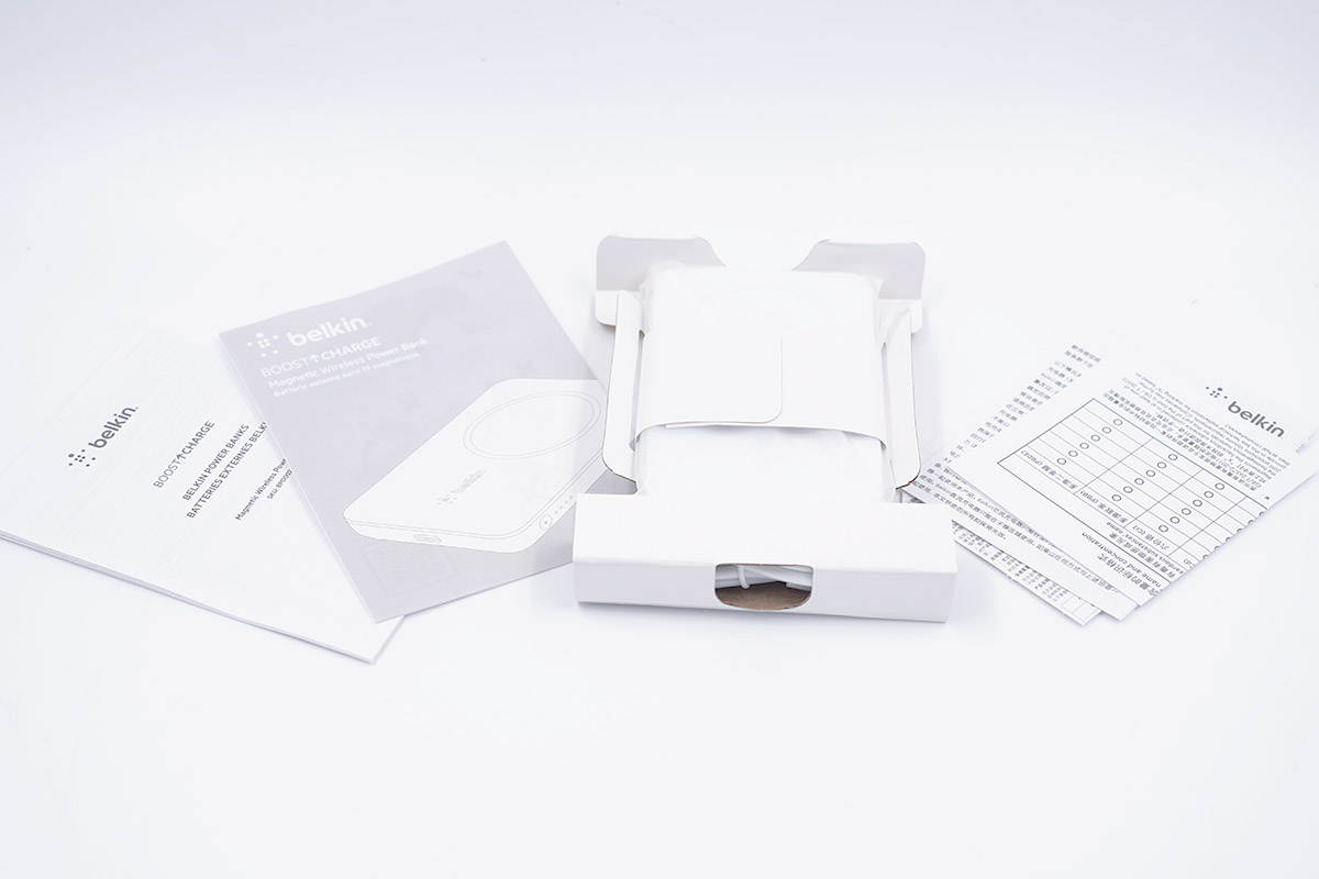

包装内含充电宝、数据线以及说明书等。

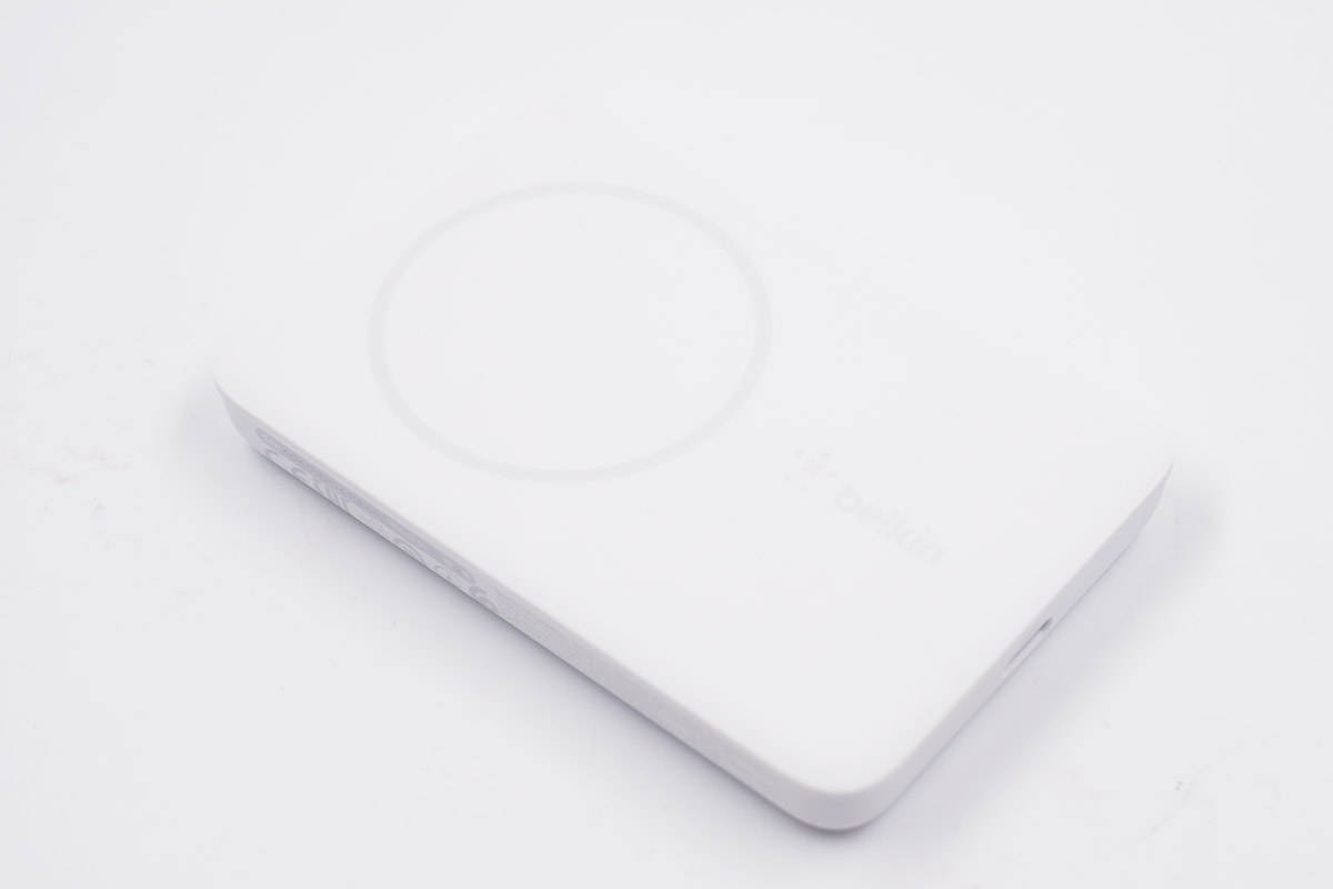

贝尔金磁吸无线充电宝采用PC材质白色外壳,正面磨砂,边角过渡圆润。

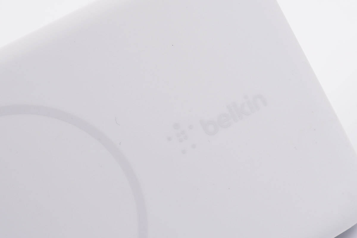

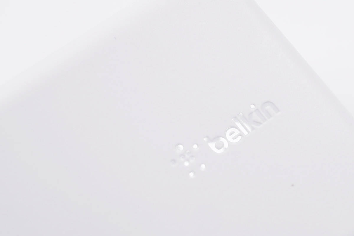

机身正面一端设计有belkin品牌logo。
机身背面是平直切面设计,可以更好的贴合iPhone 12手机进行磁吸无线充电。
背面也设计有belkin品牌logo。

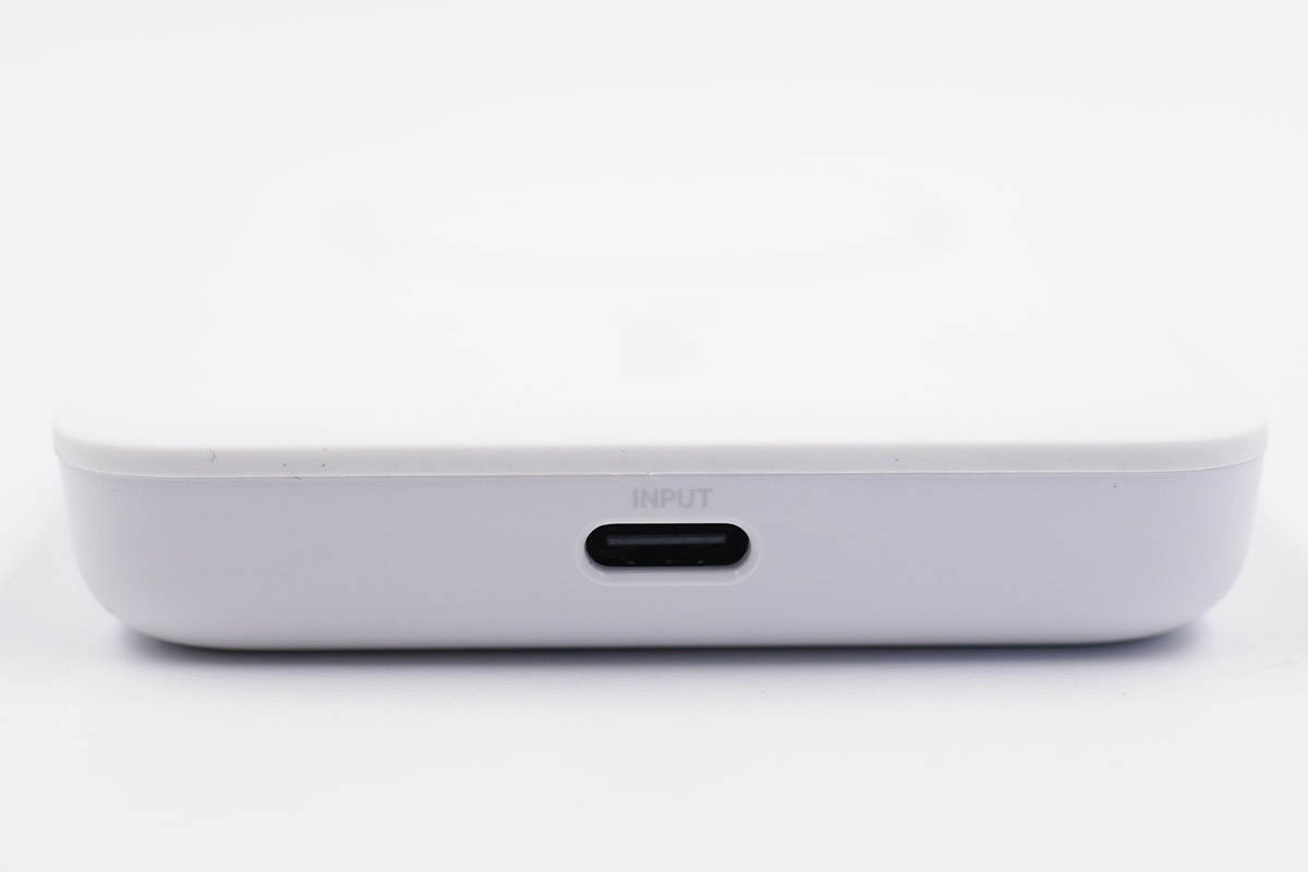

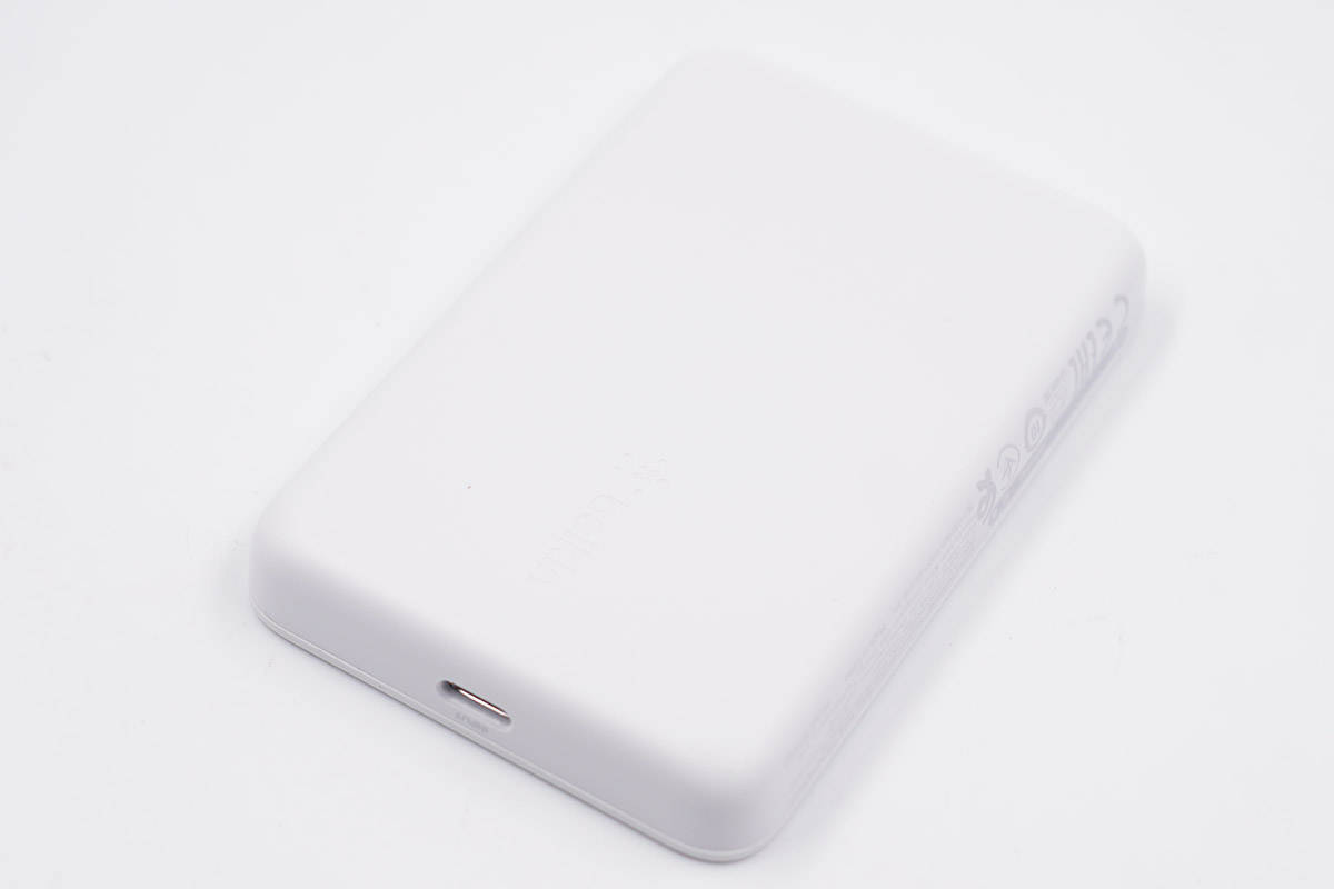

机身一端配有USB-C输入接口,黑色胶芯不露铜。

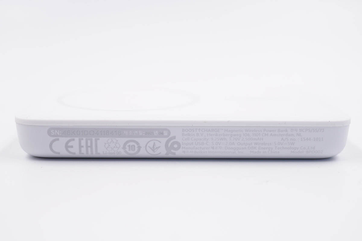

另一端印有NOM、NYCE、R-NZ、PSE、UKCA认证信息。
侧面印有产品参数和其它认证信息
型号:BPD002
电池容量:9.25Wh/3.7V/2500mAh
输入:5V2A
无线充输出:5W
产品还通过了CE、EAC、CP认证。

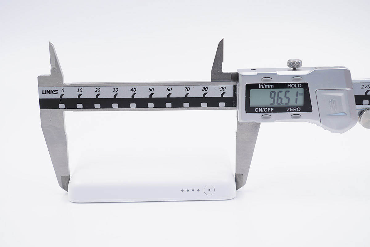

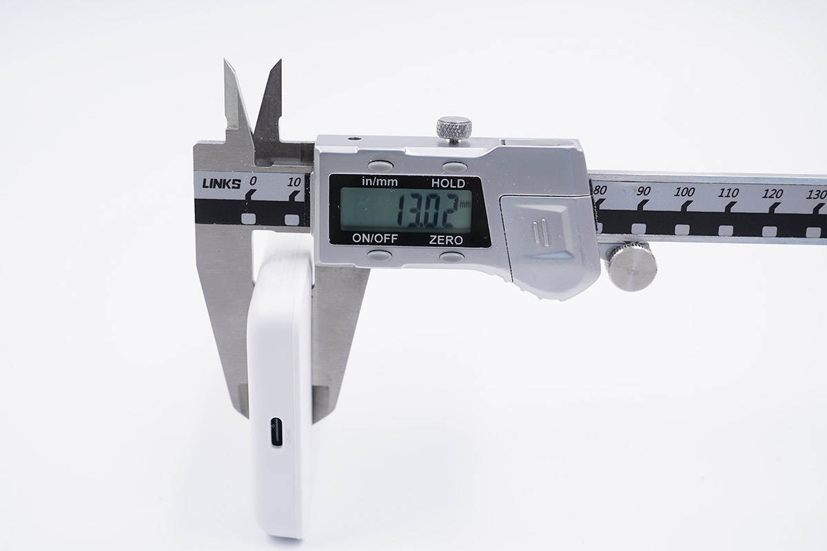

测得机身长度约为96.51mm。

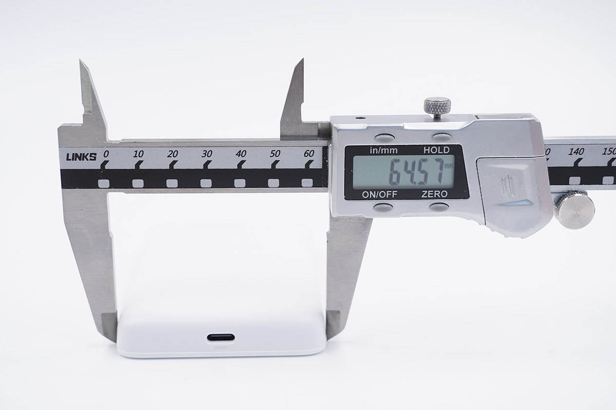

宽度约为64.57mm。
厚度约为13.02mm。

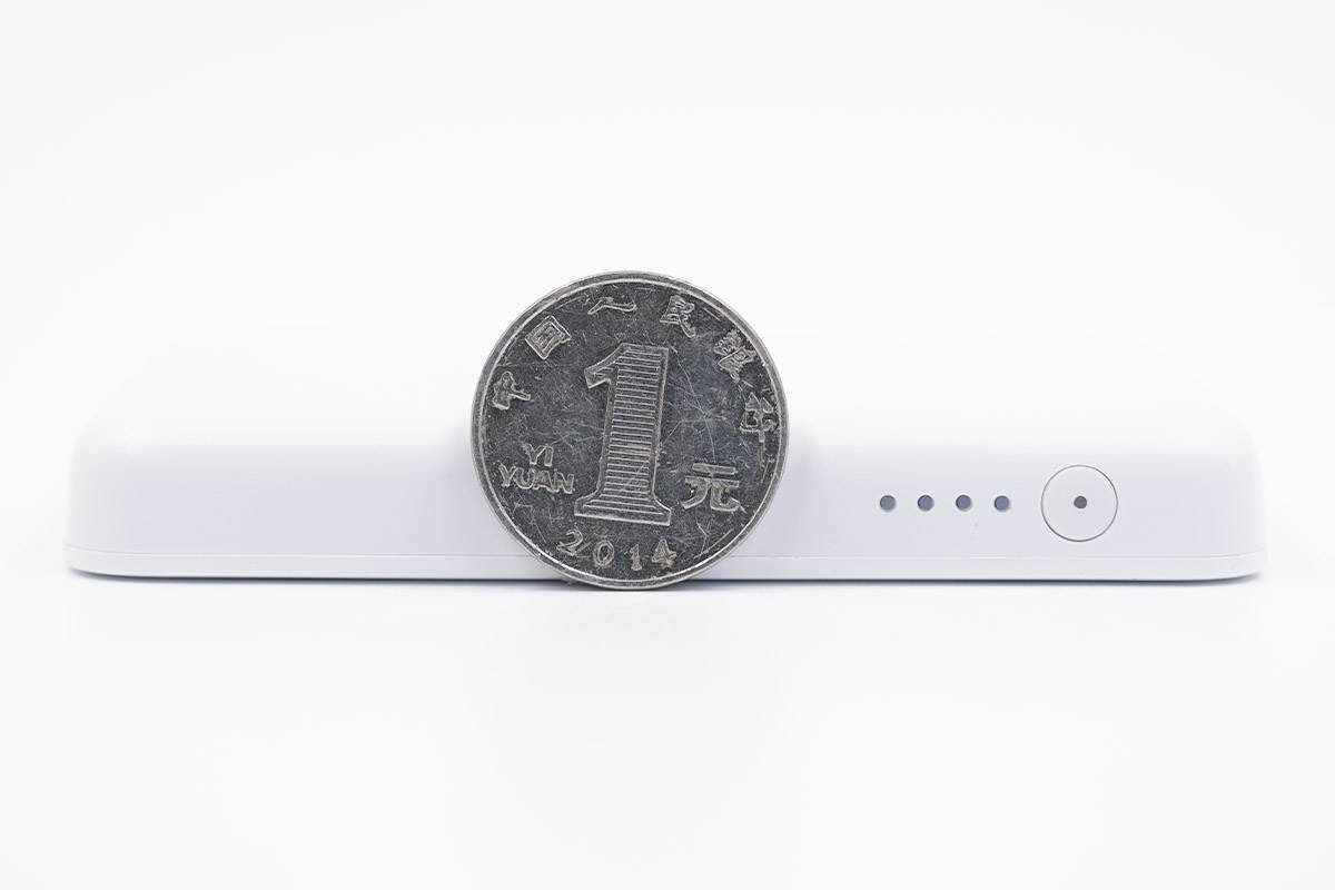

和一元硬币直观对比,厚度约为硬币直径的一半。

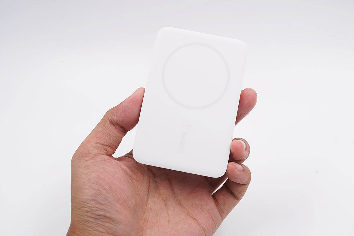

产品拿在手上的直观感受。

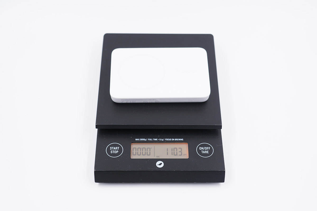

产品净重约为110g。

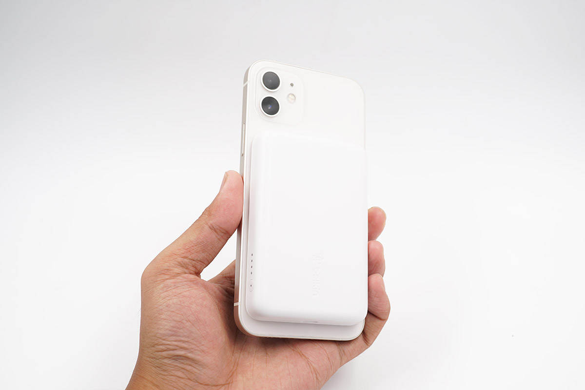

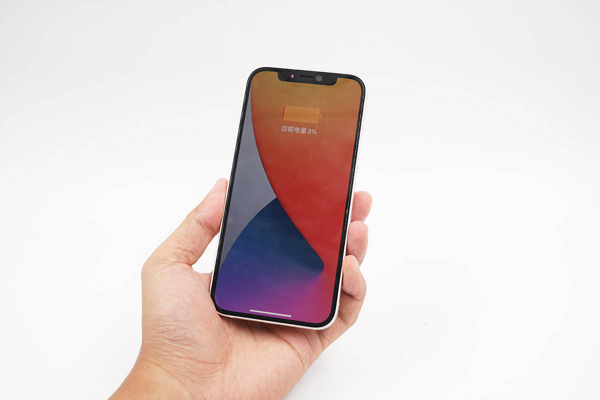

拿来给iPhone 12充电,可以吸附的很牢固,此外大小适合不会顶到摄像头。
使用场景一览,可以给iPhone 12正常进行无线充电。

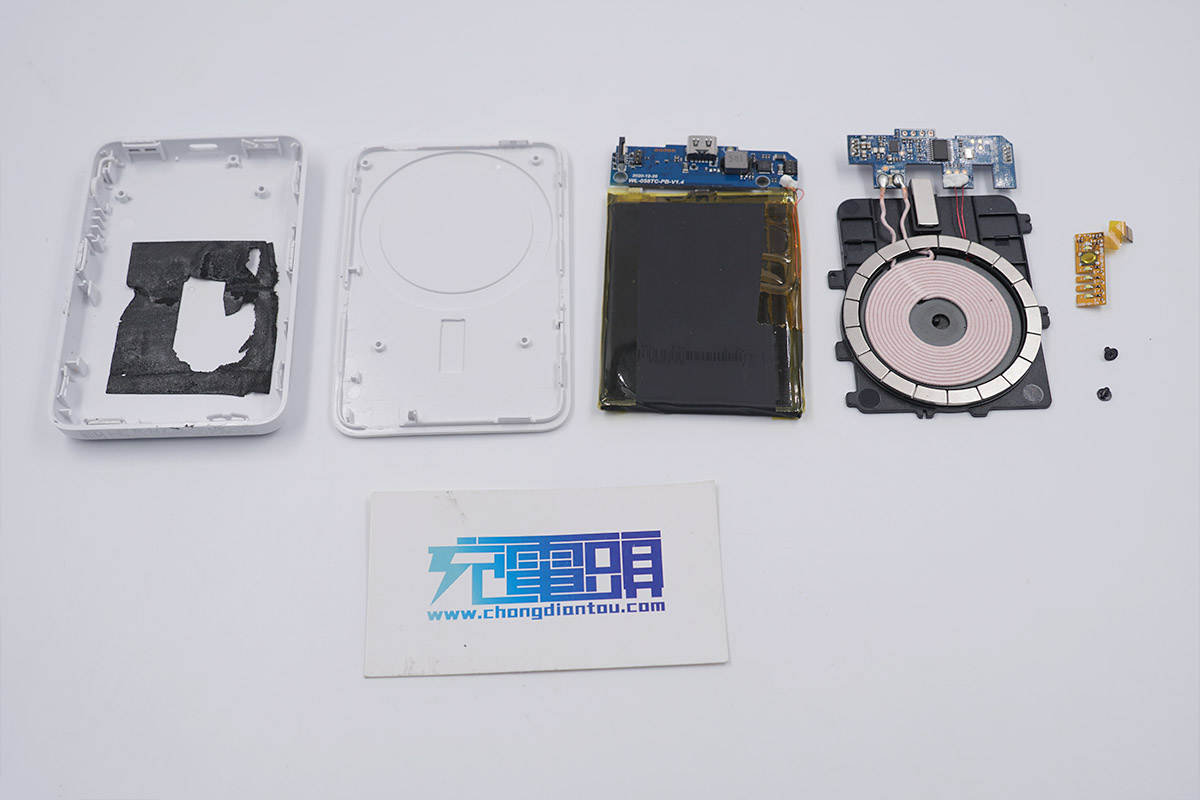

二、贝尔金5W磁吸充电宝拆解

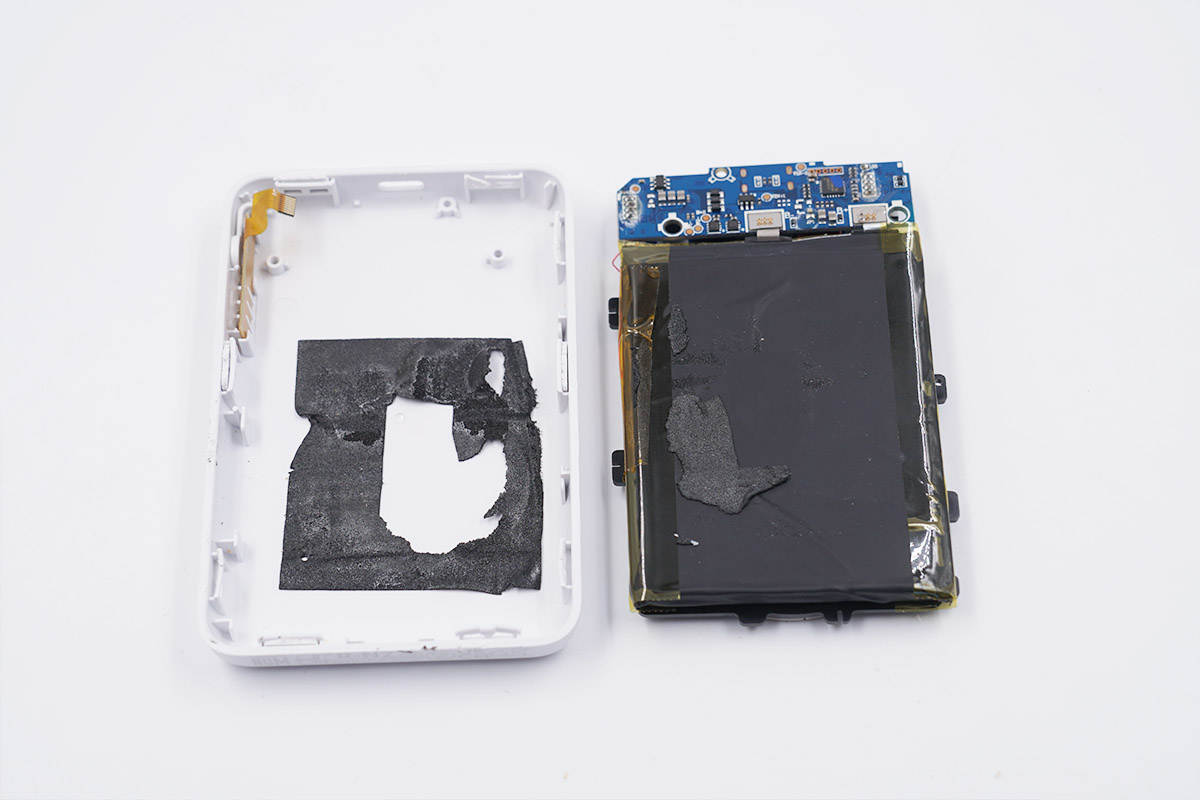

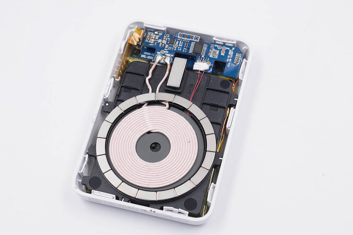

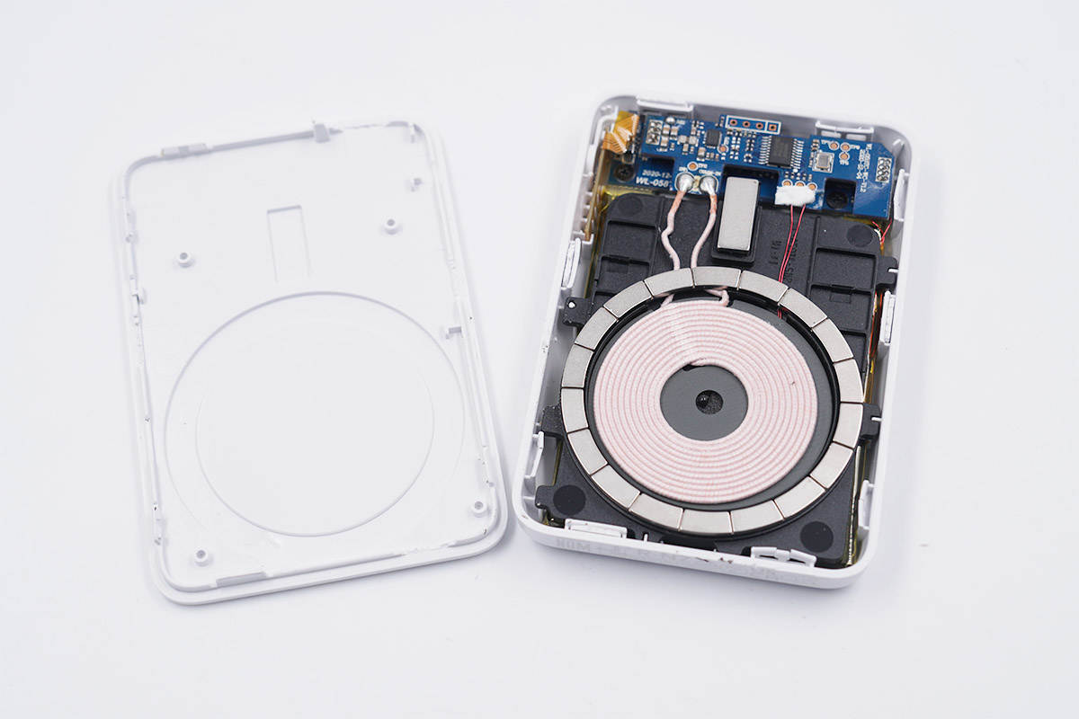

将机身壳拆开,采用的是卡扣固定封装。
无线充电线圈放在电芯上,不过之前设有塑料板隔离。

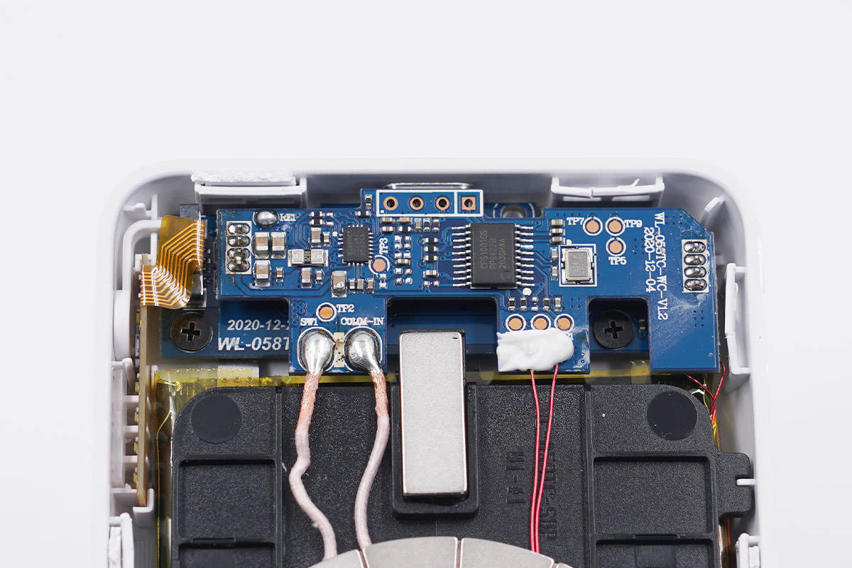

PCB板有上下两块,下面那块使用螺丝固定。

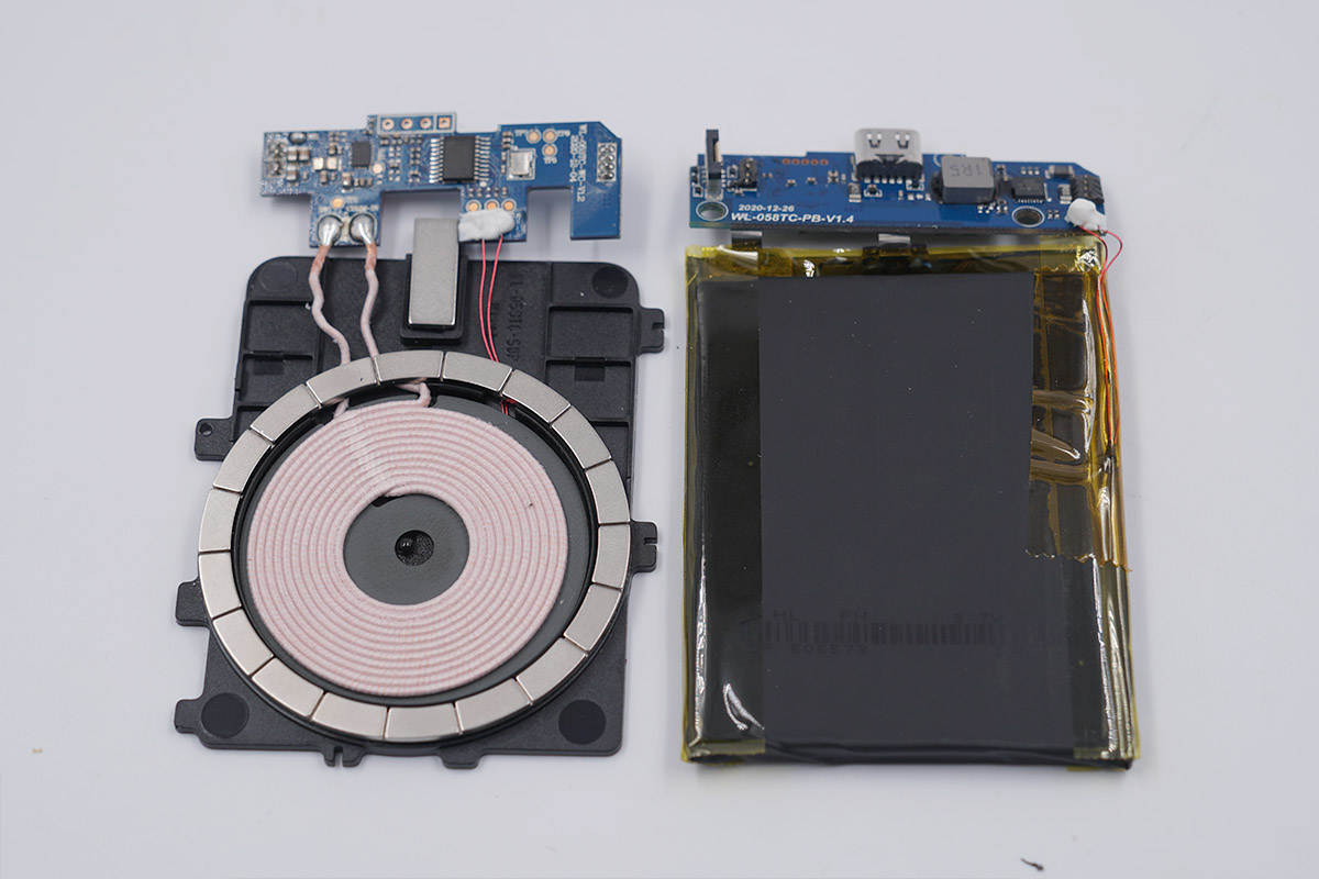

将电芯和PCB板取出,电芯贴有泡棉缓冲保护。
将磁吸无线充模块分开。

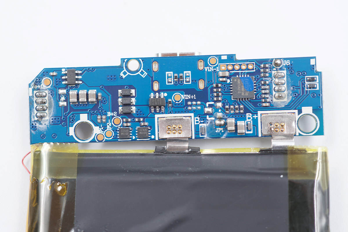

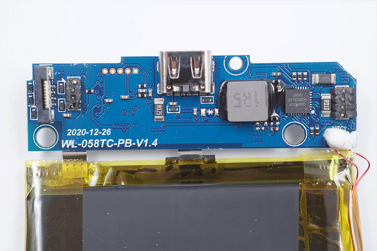

小板正面右侧设有降压转换电路,一颗转换器加一颗电感,非常简洁。

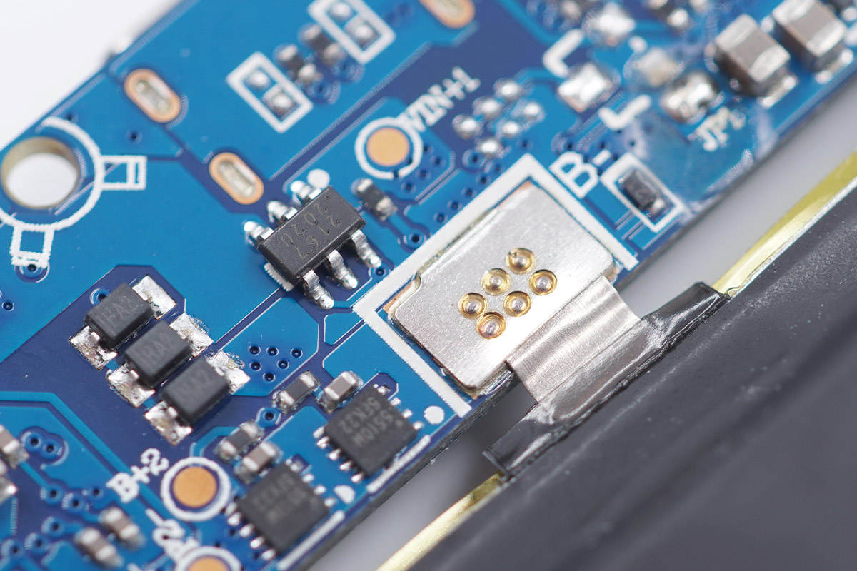

小板背面设有移动电源主控芯片、保护管和锂电保护芯片。
USB-C输入母座特写,过孔焊接。

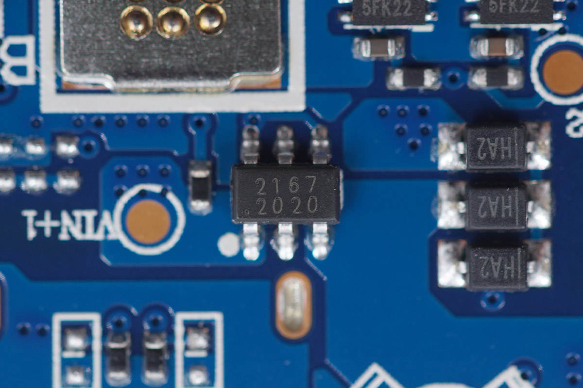

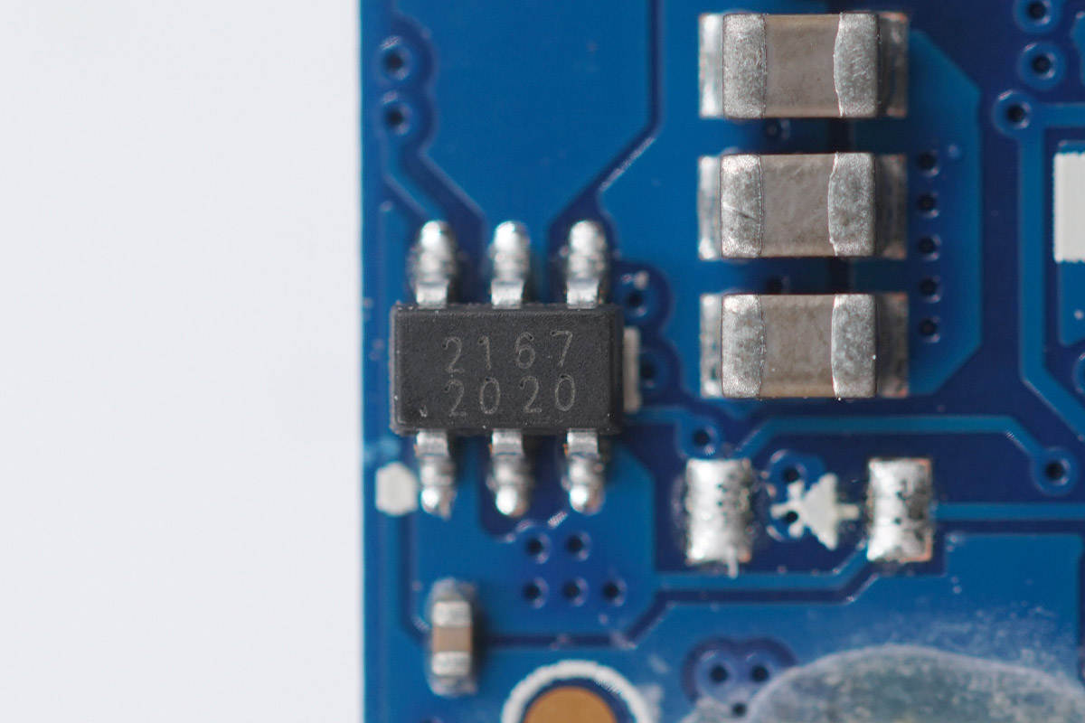

韦尔WNMD2167S输入保护管,双NMOS管,耐压20V。
另一颗韦尔WNMD2167S用于输出控制。

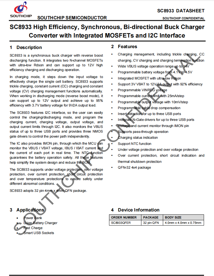

南芯SC8933是一款具有反向升压放电功能的同步降压充电转换器,其内部集成了两个超低导阻的NMOS,可支持效率高达92%的12V2A充放电操作;采用I2C接口,具有丰富的充放电控制以及完善的异常状态保护功能;集成端口NMOS隔离管驱动控制,最高支持3个USB端口。仅为 4*4mm 的QFN封装,外围器件少,非常节省空间。
南芯SC8933资料信息。
据充电头网了解,南芯半导体的快充方案广泛应用在充电器、无线充、车充、充电宝、储能电源等各个方面,并被立讯精密65W 1A1C氮化镓快充、华为66W超级快充车充、华为50W超级快充无线车充、紫米20号200W PD快充移动电源、小米20000mAh移动电源 50W超级闪充版、三星10000mAh 25W PD快充移动电源、公牛600W户外移动电源、安克PowerHouse II 400户外电源等知名品牌的数十款产品采用。
1R5降压电感特写,打胶加固。

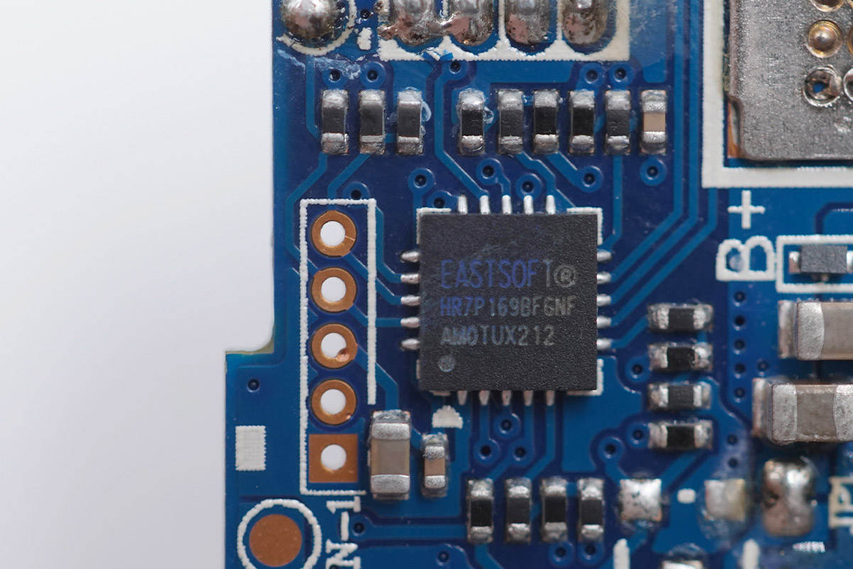

东软HR7P169BFGNF单片机,用于移动电源整机控制。
两颗丝印5510M的一体化锂电保护芯片。
电芯和PCB板点焊连接。

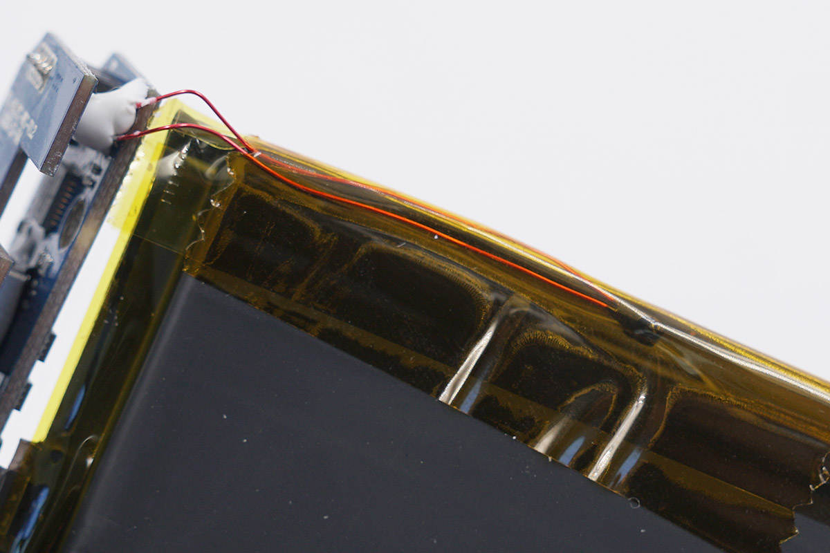

电芯两侧包裹绝缘胶带,其中一侧有热敏电阻进行温度监控。

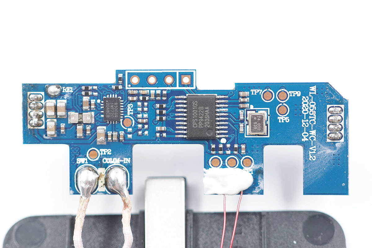

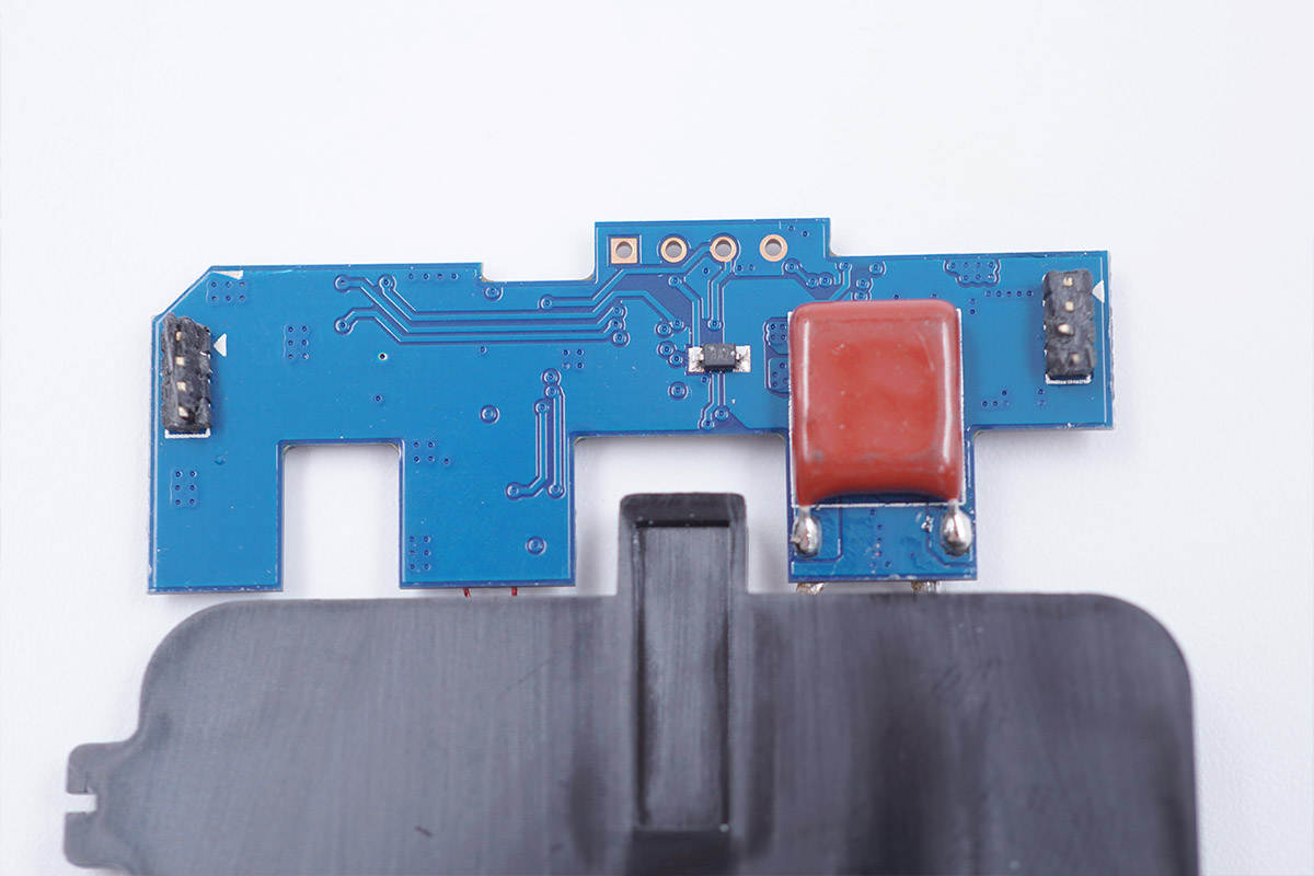

另一块小板正面设有无线充主控芯片和集成功率级芯片,热敏电阻焊接处打胶保护。

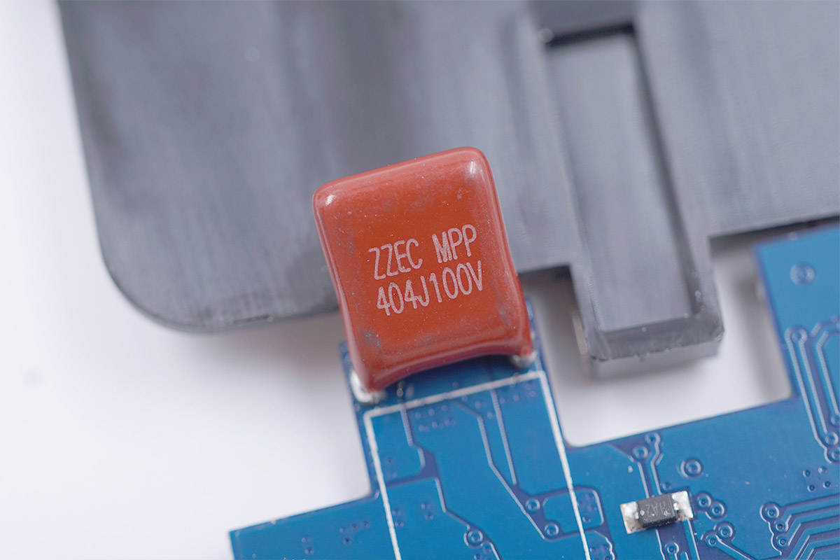

板子背面有一颗谐振电容。

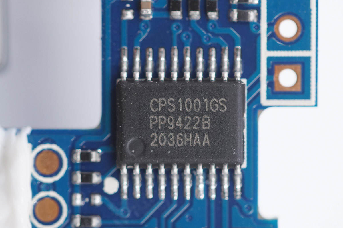

无线充电主控芯片采用易冲CPS1001GS。

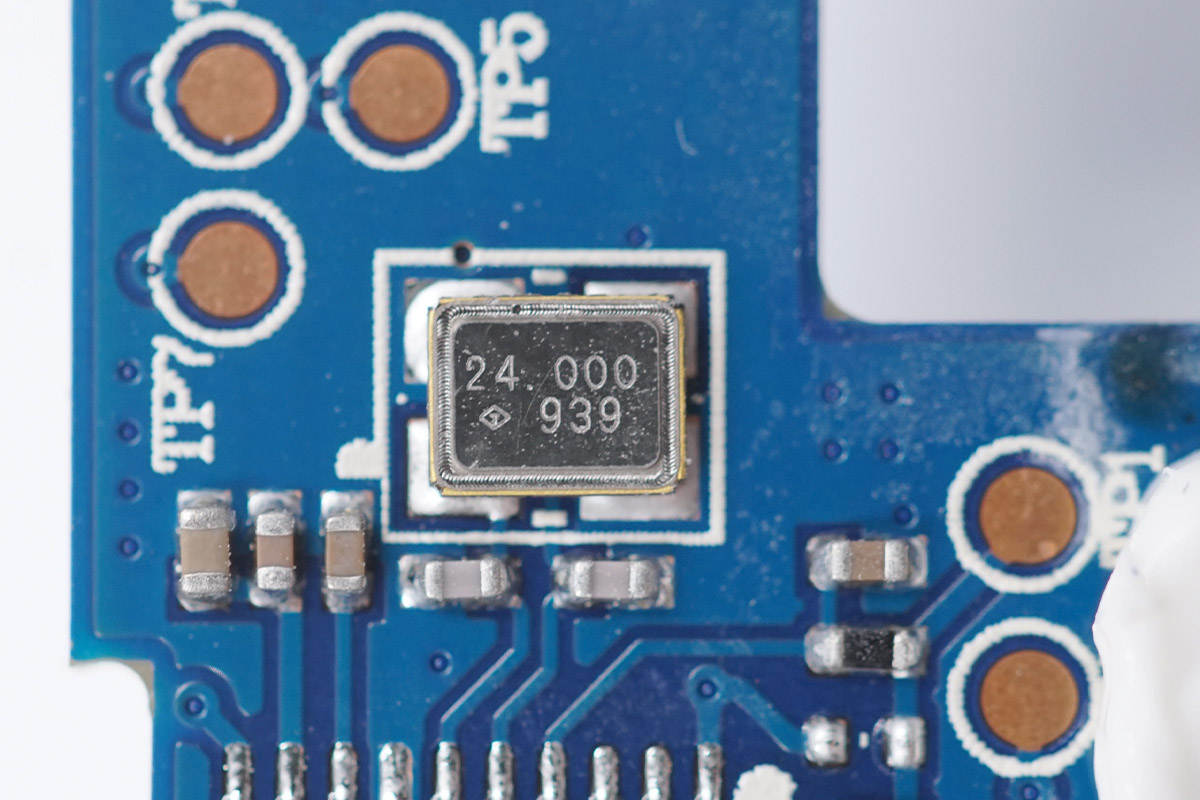

24.000无源晶振为主控芯片提供时钟。

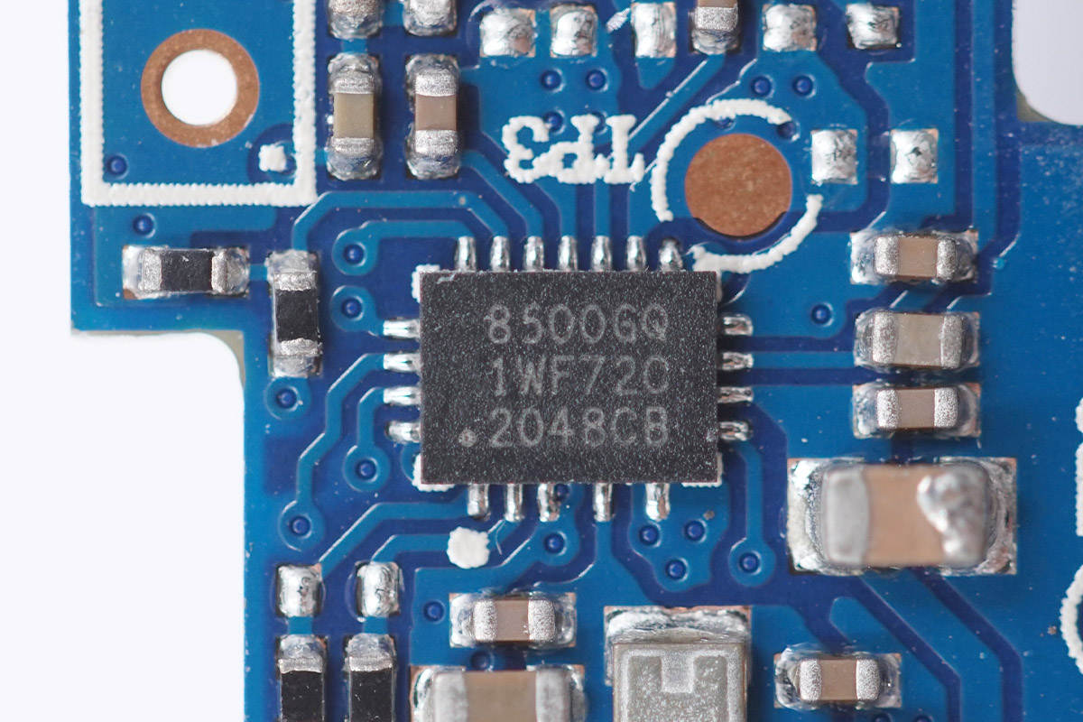

丝印8500GQ的芯片,集成功率级,用于无线充电发射。
ZZEC科雅无线充专用谐振电容,规格为0.4μF 100V。

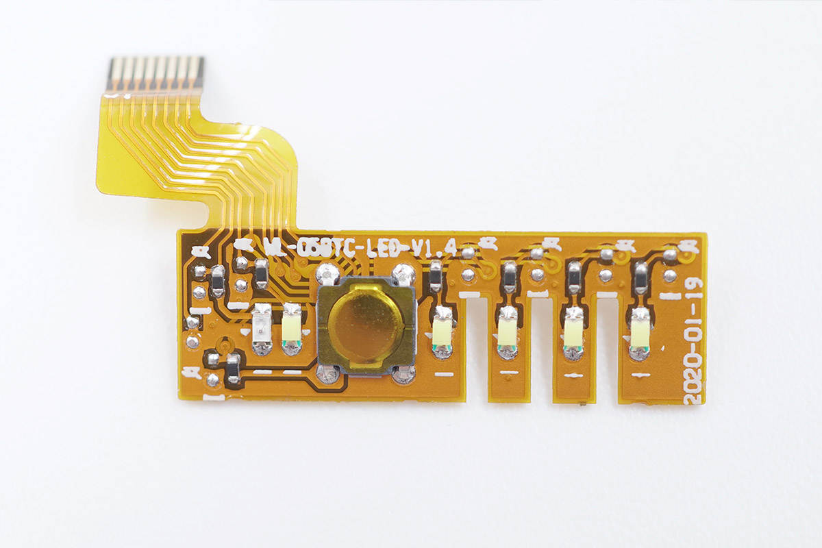

黄色小板上设有电源键和LED指示灯,排线连接通电。
