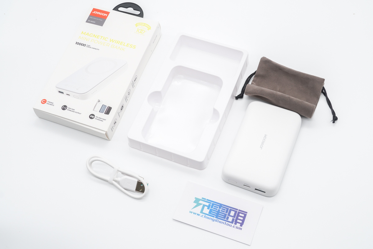

直接打开包装盒,内部除了充电宝本体外,还有快充数据线以及绒布收纳包等。

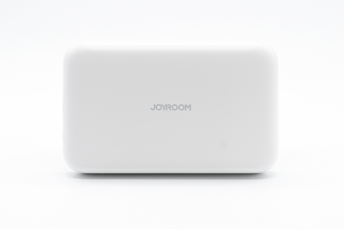

JOYROOM磁吸无线充电宝采用了方正的造型设计,贴合手机的一面为扁平的造型,贴合手掌的部分边角设计圆润。
正面非常干净,仅有JOYROOM的品牌Logo。

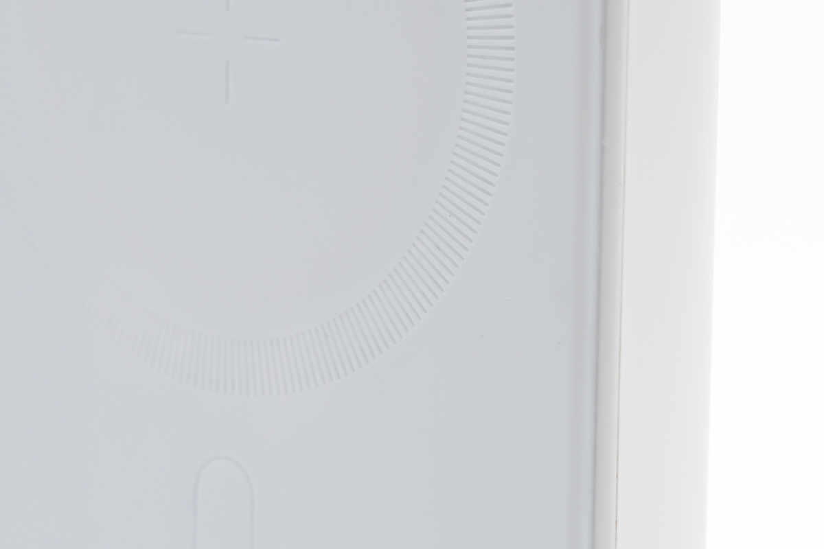

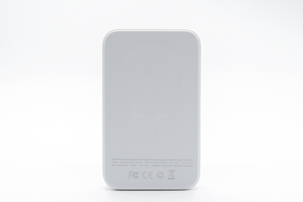

背面为无线输出区域,采用了塑料外壳材质覆盖。
上面用细致的线条勾勒出了无线充电的区域。

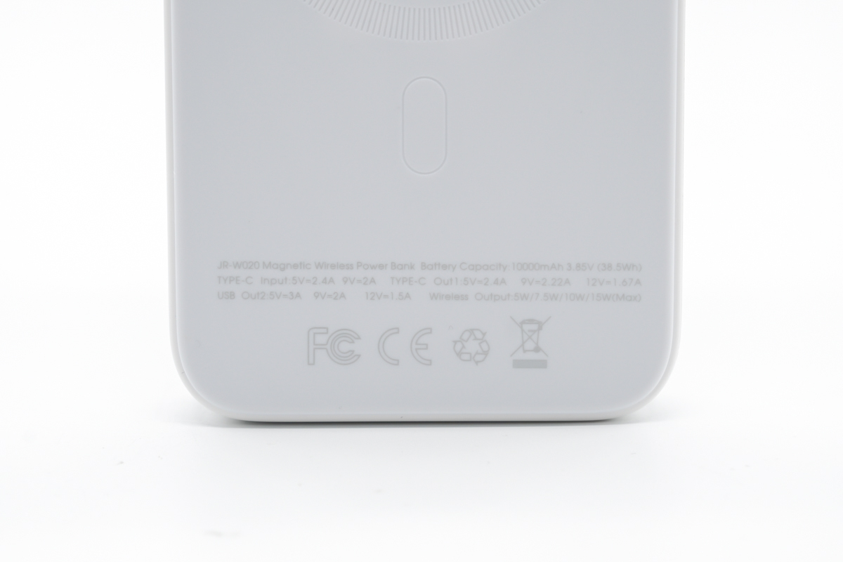

底部为产品的参数信息,内置10000mAh的电池容量,配备1C1A双USB快充接口,支持最高15W无线充电等。

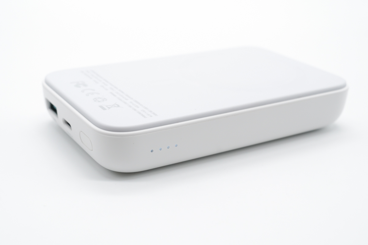

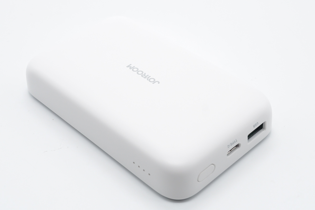

电源指示灯位于侧面,用户可以通过指示灯清楚的了解到此时充电宝的剩余电量。

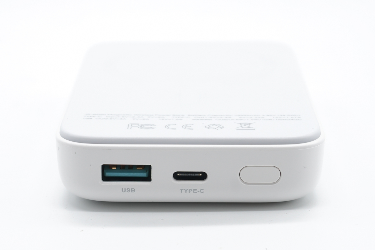

如图,充电宝配备1C1A双USB快充接口,右侧为电源按键。USB-C支持18W输入与20W快充输出,USB-A支持18W快充输出。

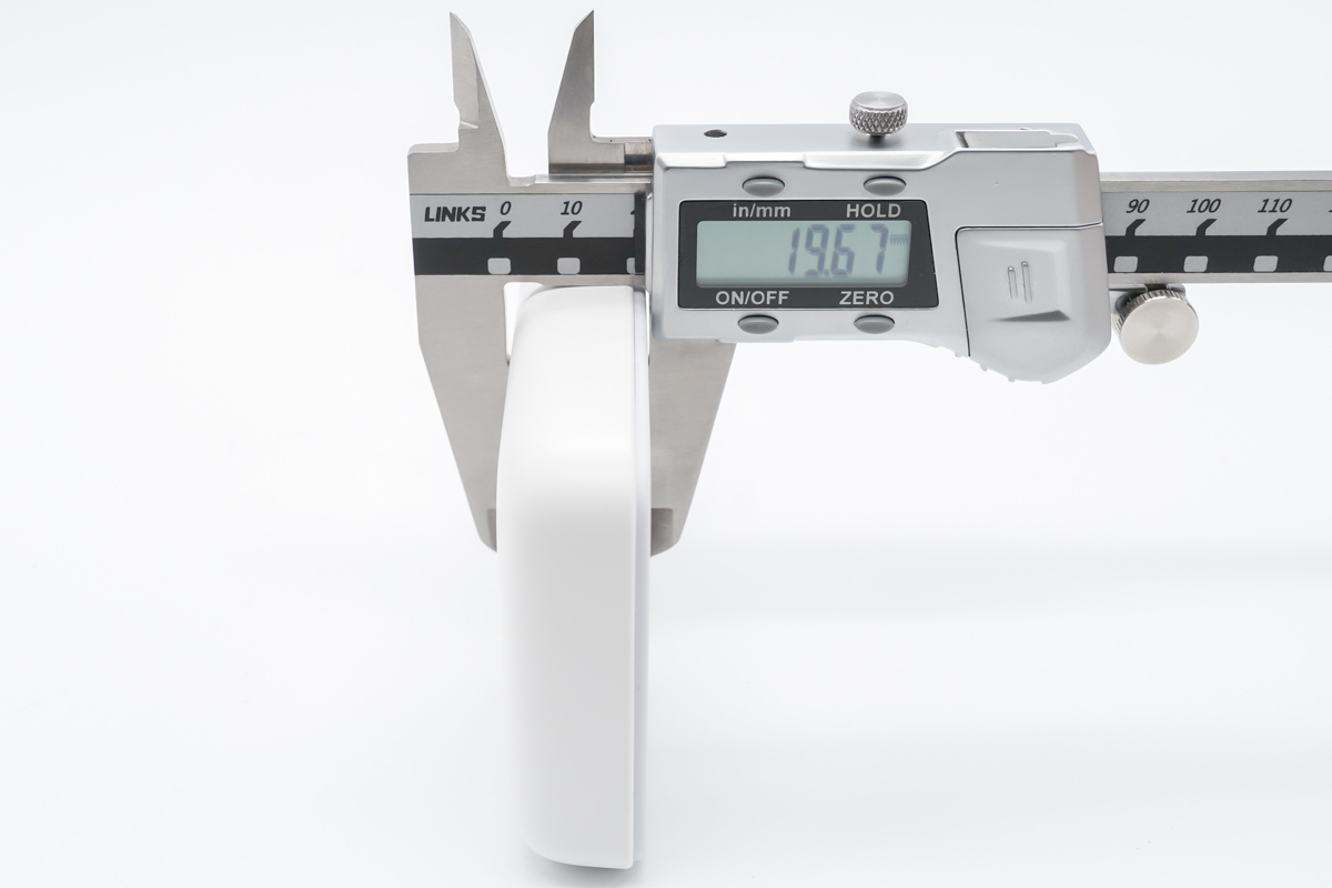

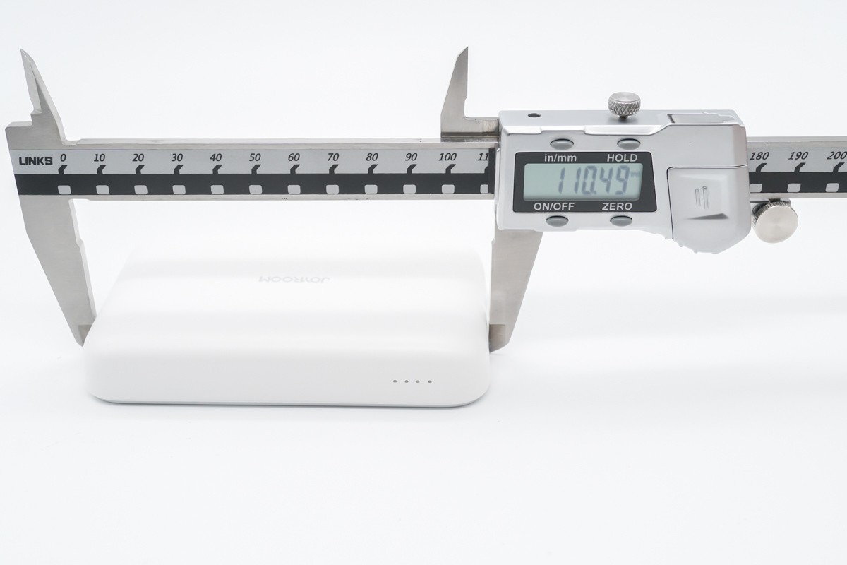

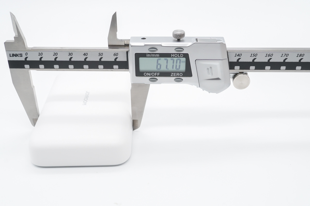

体积方面使用卡尺实测充电宝的长度约为110.49mm。
宽度约为67.70mm。
厚度约为19.67mm。

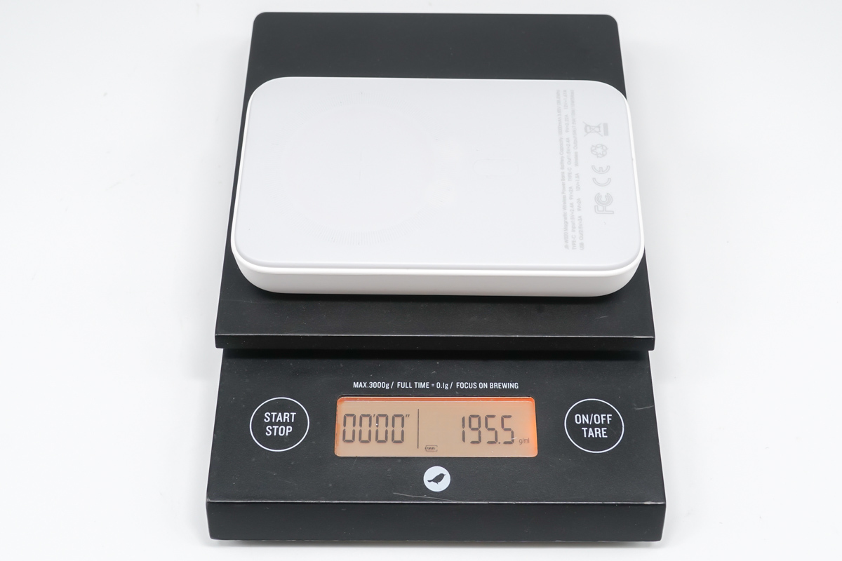

净重约为195.5g。

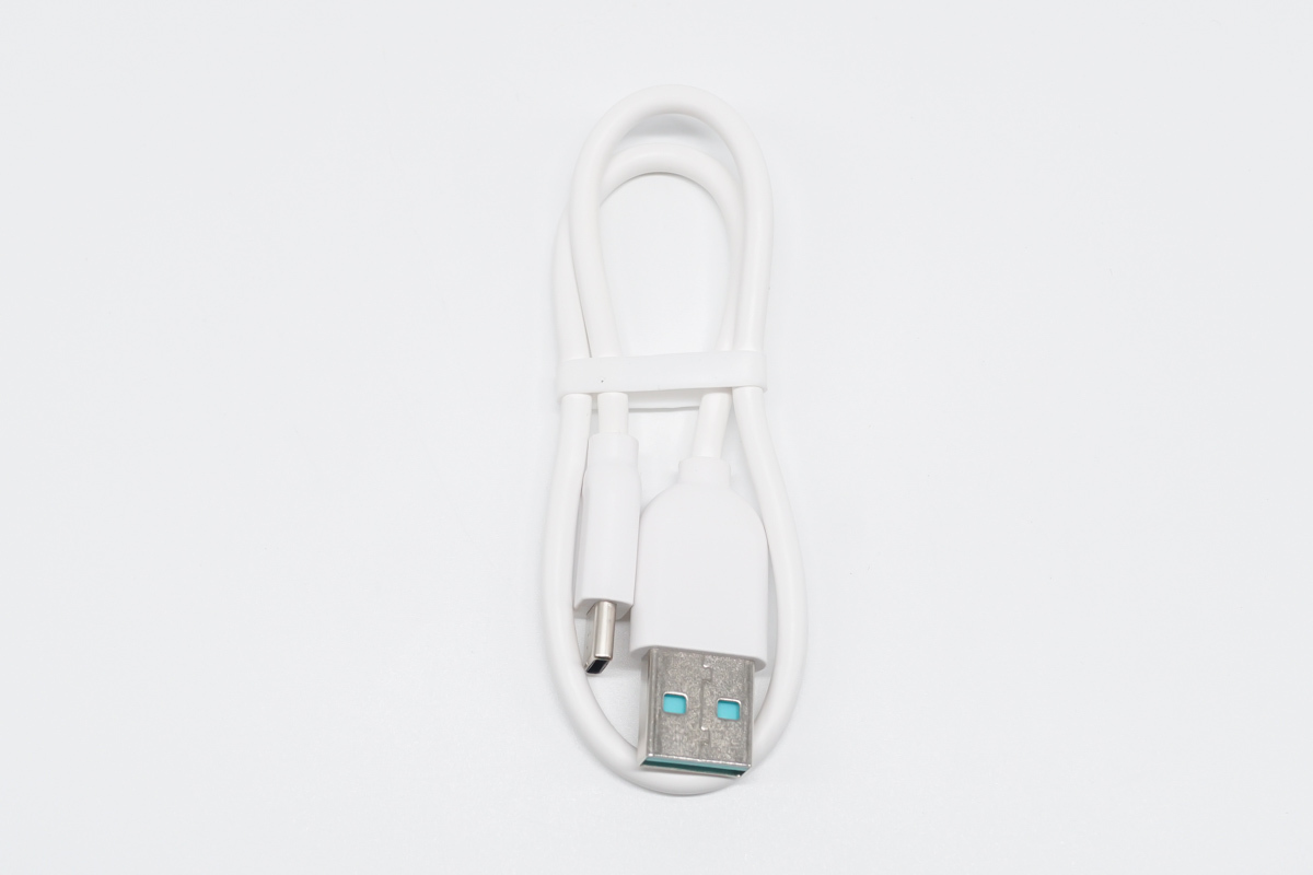

除此之外包装盒还附带了快充短线,搭配充电宝刚好适合外出使用。

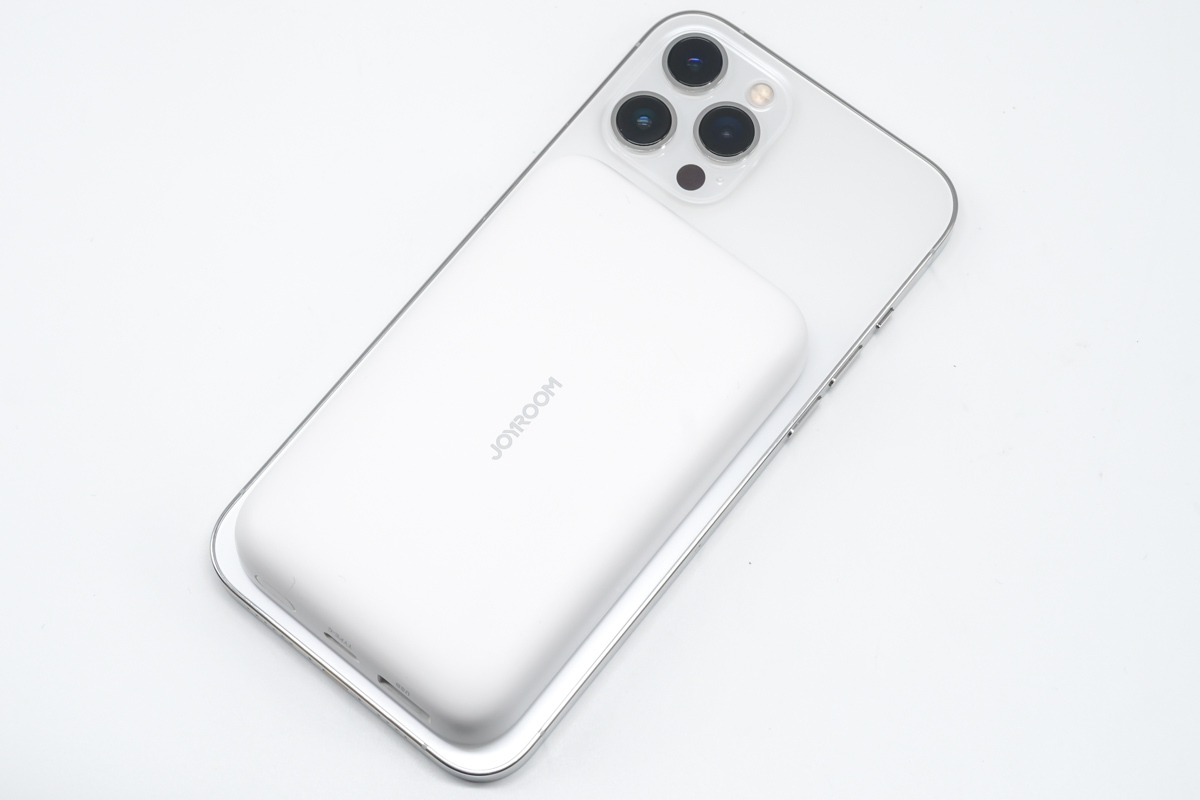

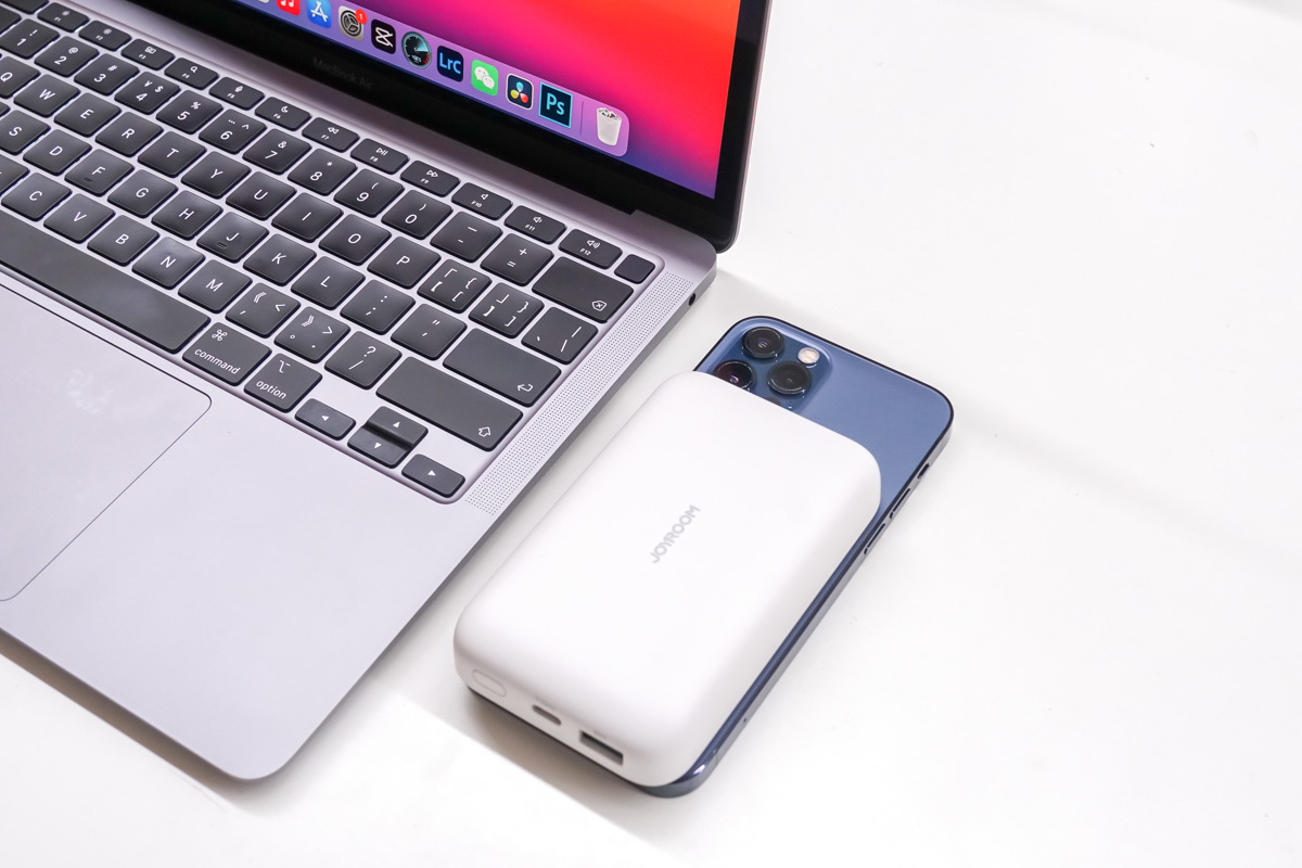

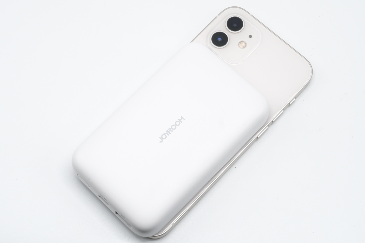

这是与iPhone 12 Pro Max搭配使用的场景。
这是与iPhone 12使用的场景,同为6.1英寸的iPhone 12 Pro与之同理。

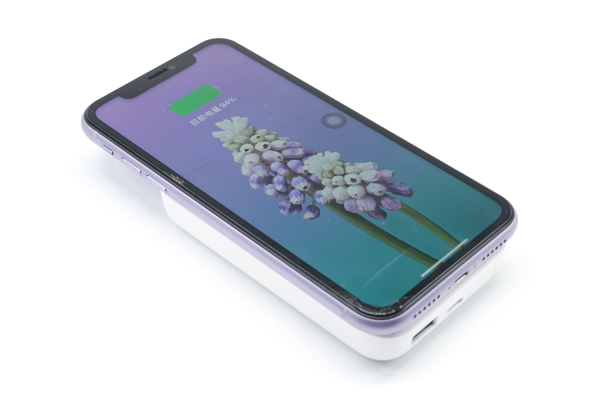

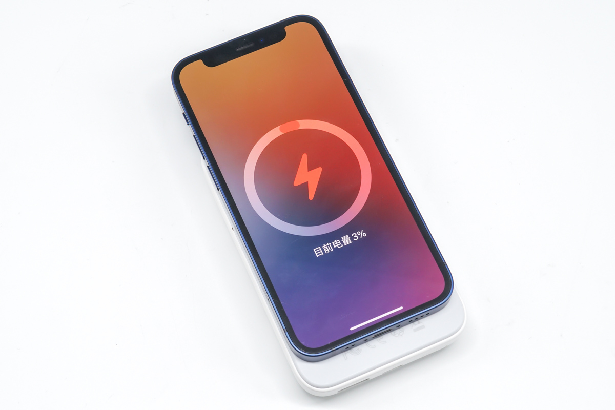

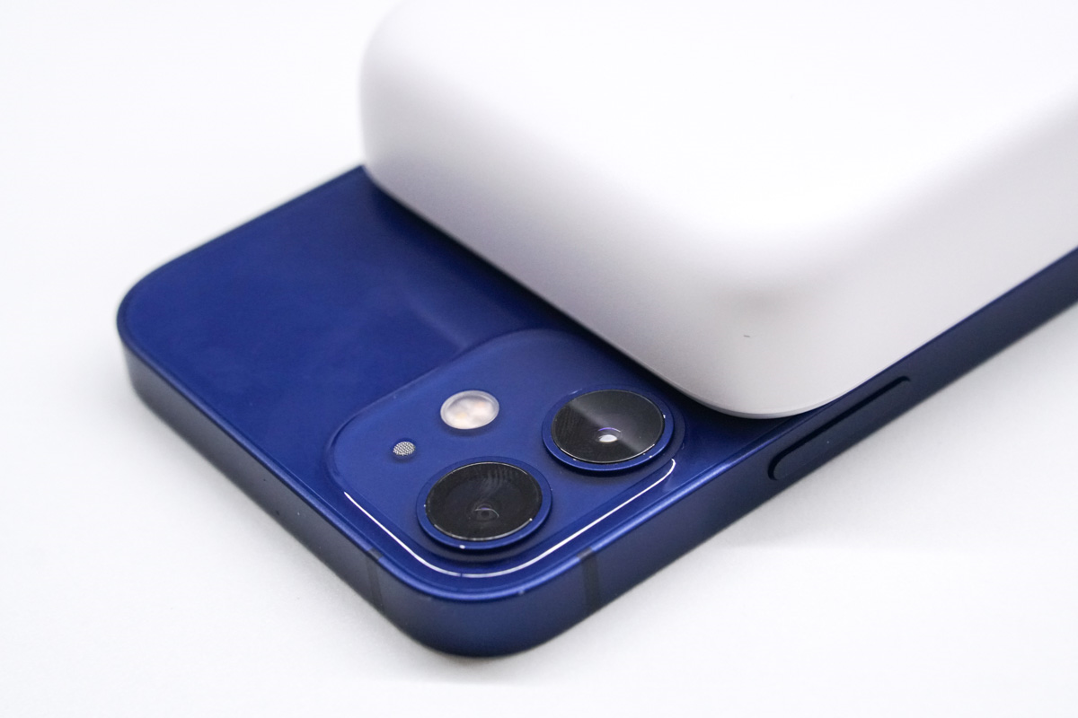

这是搭配iPhone 12 mini的使用场景,实测可以触发磁吸无线充电动画,并且可以看出在使用时底部会凸出一些。
搭配iPhone 12 mini使用,背面不会挡住镜头,其他三部iPhone 12系列自然也无需担心了。
除了磁吸无线充电外,充电宝还兼容通用的Qi无线充电协议,基本上只要设备支持无线充电,都可以使用充电宝的无线充电功能。

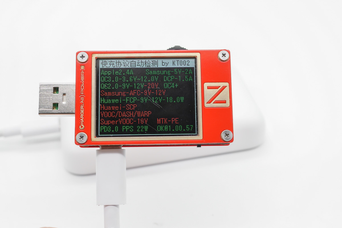

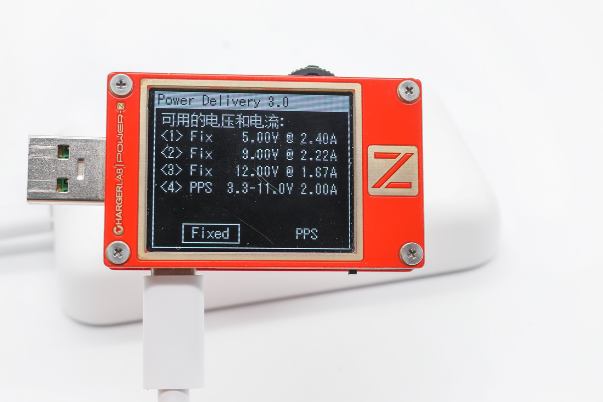

协议方面使用ChargerLAB的POWER-Z KT002读取USB-C的快充协议,支持PD、PPS、Apple2.4A、QC2.0、QC3.0、QC4+、FCP快充协议。
PDO报文这里显示USB-C支持5V2.4A、9V2.22A、12V1.67A三个固定电压档位,以及3.3-11V2A一组PPS快充档位。

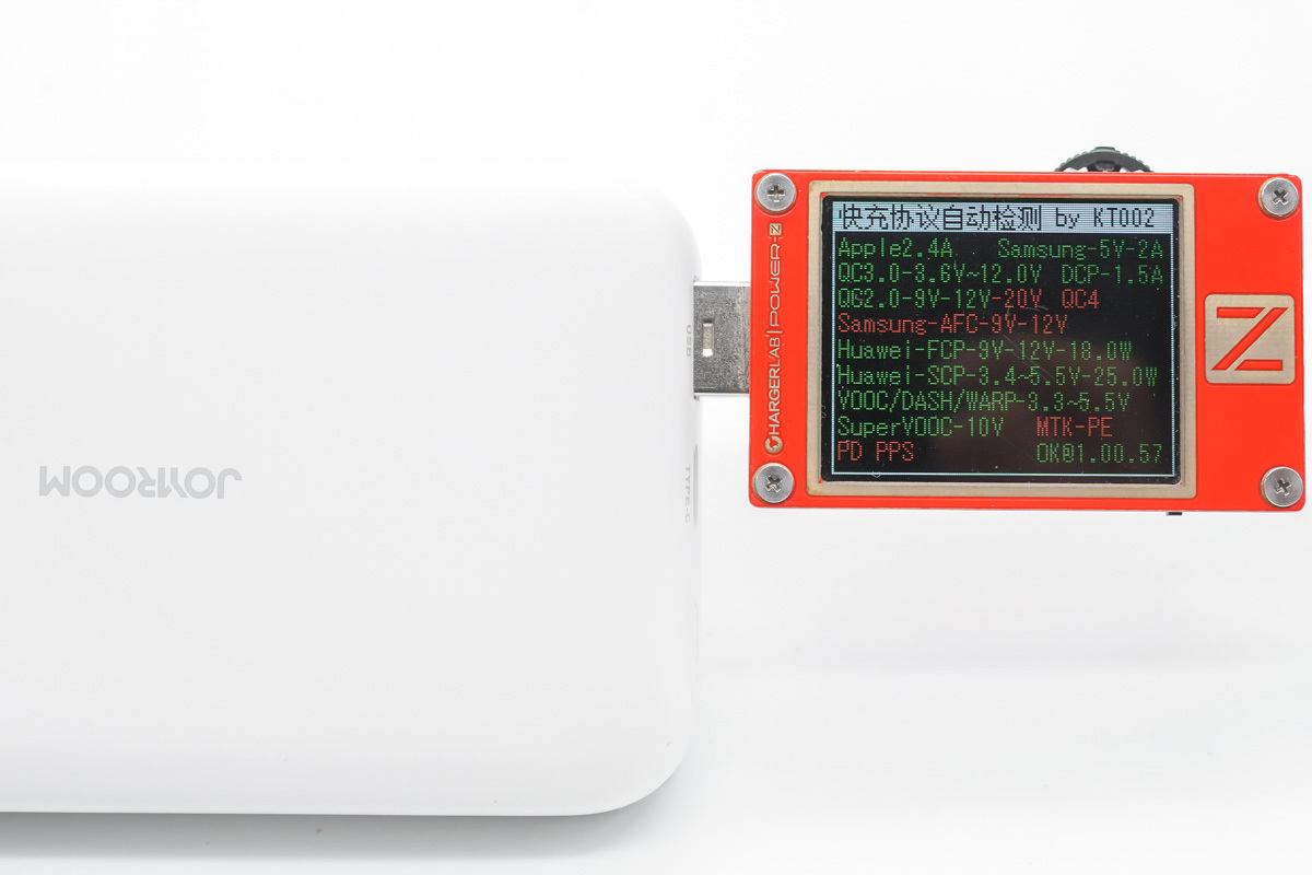

最后读取USB-A接口的快充协议,支持Apple2.4A、QC2.0、QC3.0、FCP、SCP、VOOC快充协议。

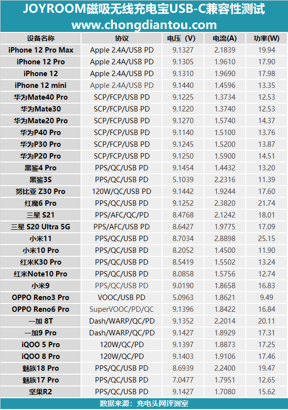

上面已经对JOYROOM磁吸无线充电宝协议方面进行了测试,下面主要对充电宝的输出兼容性进行测试,毕竟实际的功率数值才是最直观的,是否处于快充一目了然。

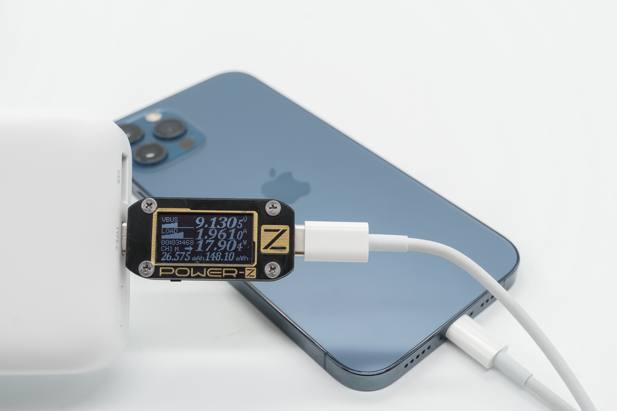

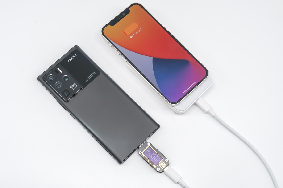

进入实测环节,USB-C为iPhone 12 Pro充电,功率为9.13V 1.96A 17.90W,成功触发PD快充。

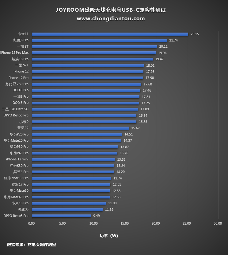

20W的快充功率对于手机来说非常合适,实际测试为大部分设备充电均可以握手快充,暂未发现不兼容的情况。
柱状图这里小米11的功率最高,达到了25.15W,其他设备的功率柱状图走向较为平缓。

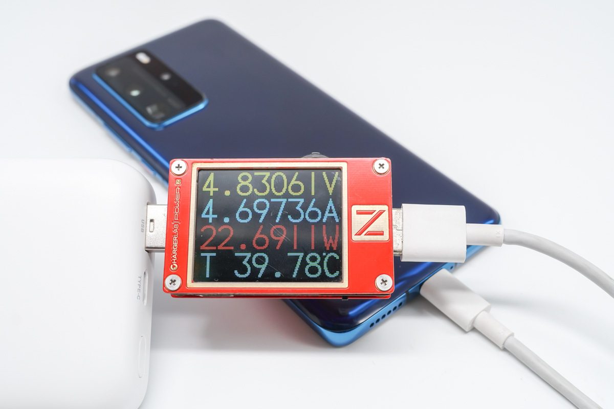

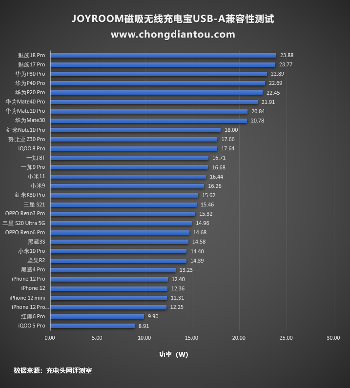

USB-A这里实测支持SCP快充协议,为华为P40 Pro充电功率为4.83V 4.69A 22.69W。
将USB-A的测试数据汇总, 为iPhone充电稳定在12W左右,支持华为SCP快充,其他安卓机型大部分可以触发QC快充。
从柱状图中可以看出魅族18 Pro的功率最高,并且已经超出了标称的18W最大输出功率,其他大部分设备处于正常的快充状态。

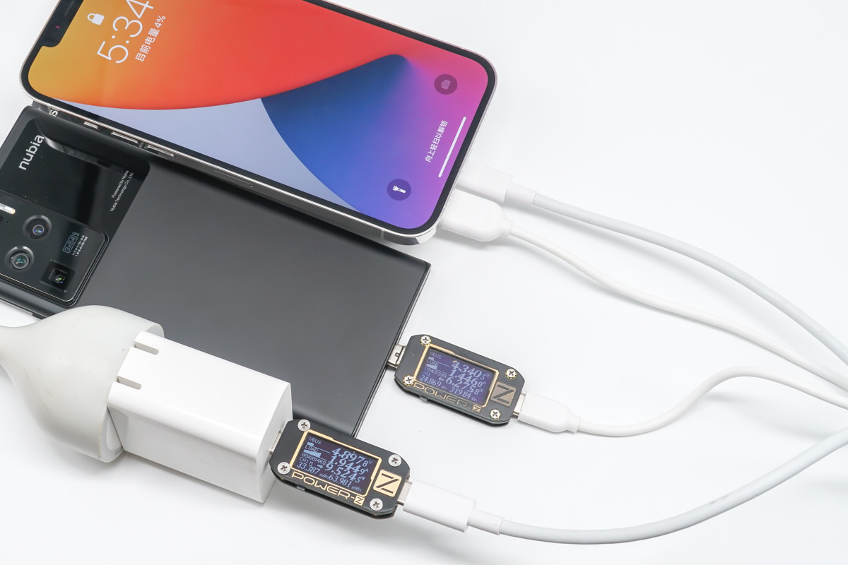

多口同时输出这里,使用1C1A同时为2台设备充电,实测可以正常充电。

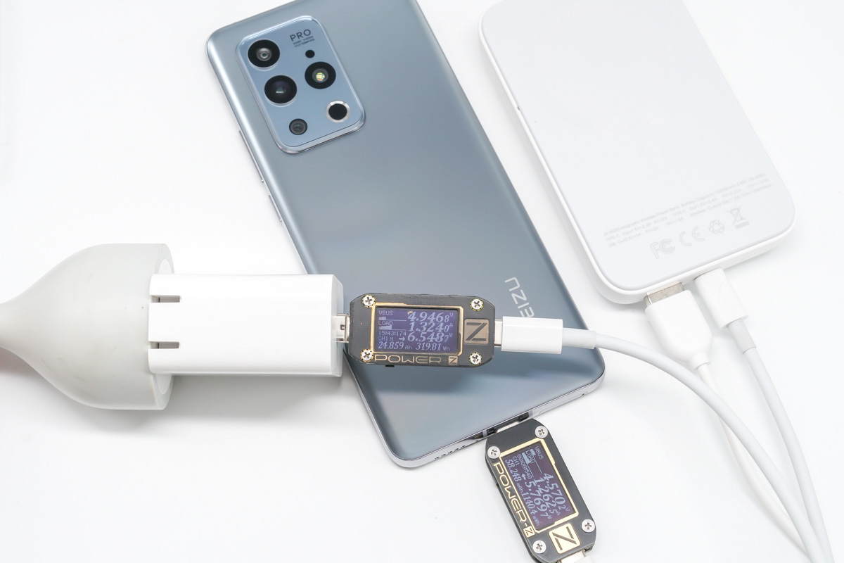

充电宝支持有线和无线同时输出。
实测支持边充边放。
可以通过USB-C为充电宝充电,同时使用USB-A和无线同时输出。

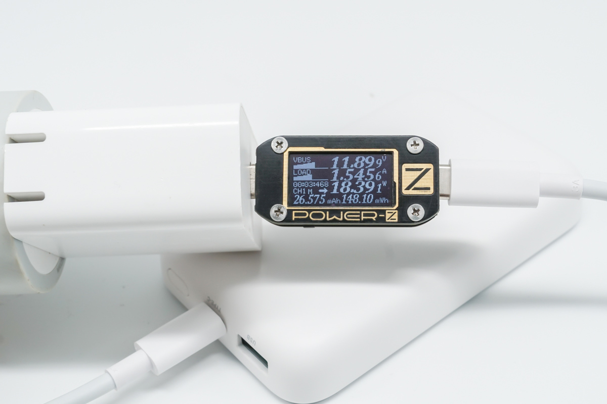

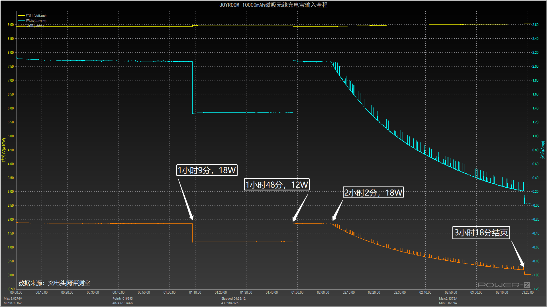

自充电方面推荐使用18W及以上的PD充电器为充电宝充电以获得最好的快充体验。
JOYROOM磁吸无线充电宝配备USB-C快充输入接口,下面来测试一下使用PD充电器为充电宝输入的全程。
这里采集了使用PD充电器为充电宝自充电的全程,于3小时18分结束。

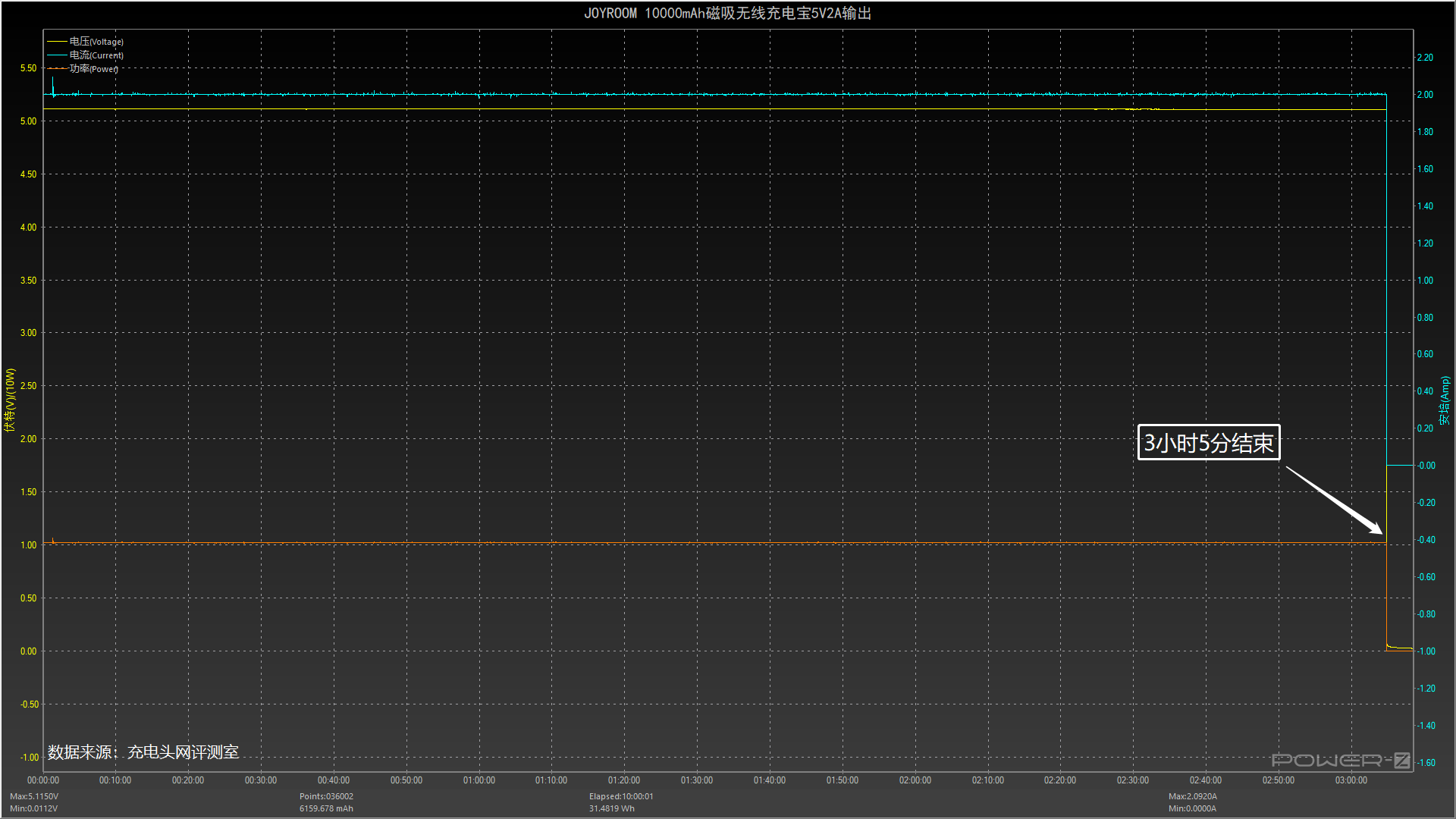

输出效率部分首先让充电宝持续以5V2A 10W的功率输出,全程耗时约3小时5分。放出的能量约为31.4819Wh,充电宝在以10W的功率输出时的效率约为31.4819/38.5=81.77%。

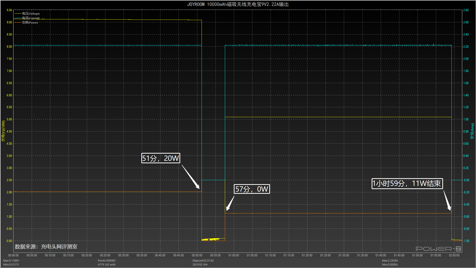

同理,将功率提升至9V2.22A 20W持续输出,整个测试于1小时59分结束。
