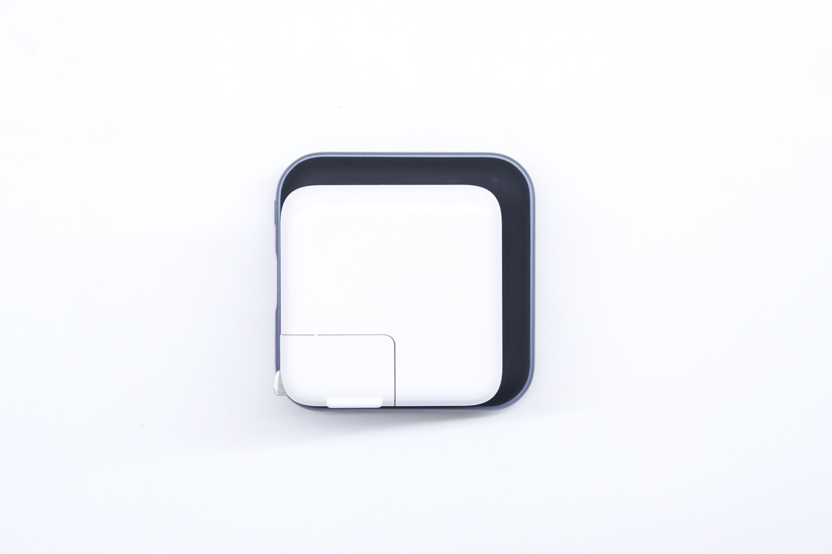

先上个对比图,上图中白色的部分是苹果30W PD充电器,下面就是今天要介绍的来自MOMAX摩米士,型号为IP102MFi的磁吸无线充电宝,下面进入正题部分。

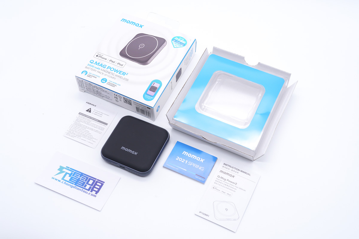

直接拆开包装盒,内部仅有充电宝本体以及一些纸质配件等。

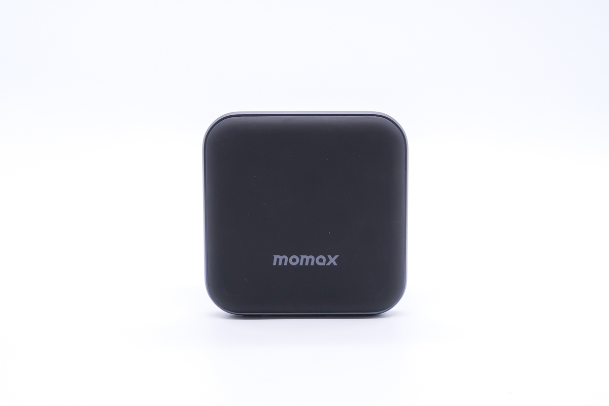

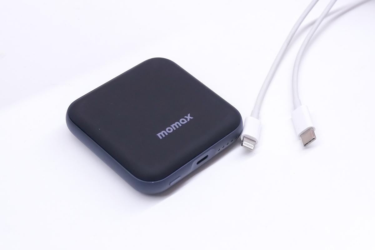

这就是MOMAX摩米士推出的超迷你磁吸无线充电宝,正面仅有MOMAX摩米士的品牌Logo。

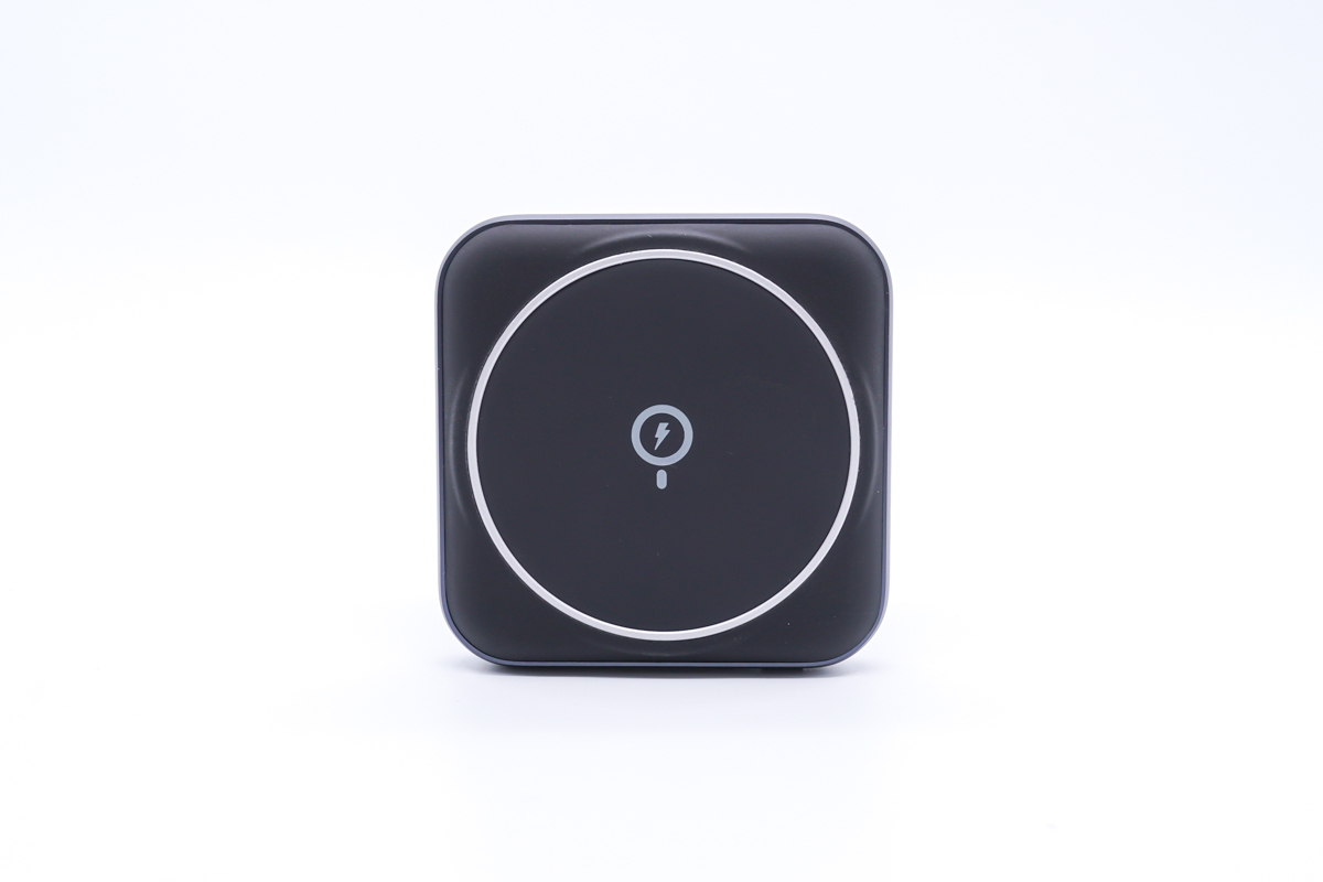

背面即为磁吸无线充电区域。

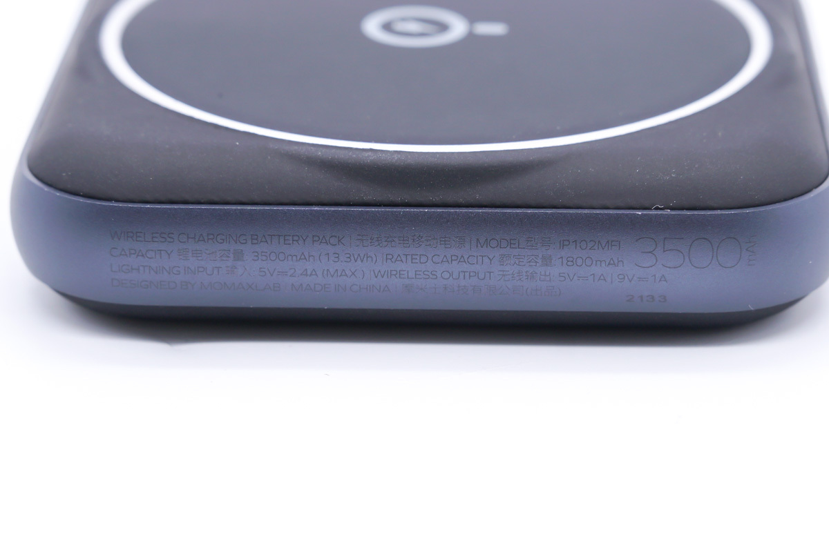

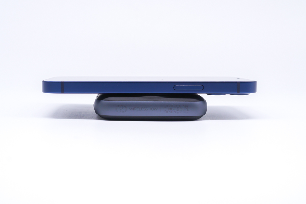

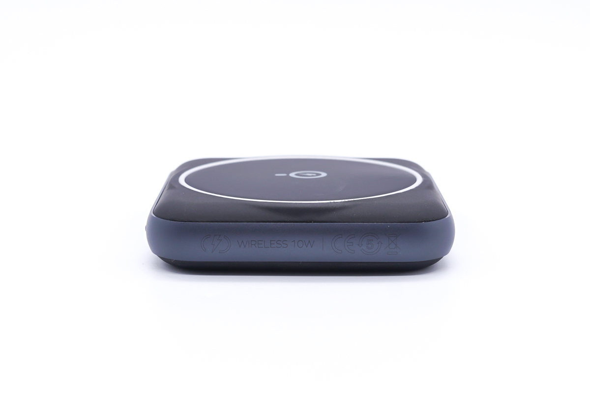

MOMAX摩米士超迷你磁吸无线充电宝整体采用类似三明治的结构设计,上下使用硅胶仿生皮材质并使用类肤质图层覆盖,中间采用铝合金加固。从侧面标注的信息可以得知充电宝支持10W的无线充电功率。
另一侧是产品的参数信息,充电宝的具体型号为IP102MFi,内置3500mAh的电池容量,支持12W快充输入与10W无线输出,由摩米士科技有限公司出品。

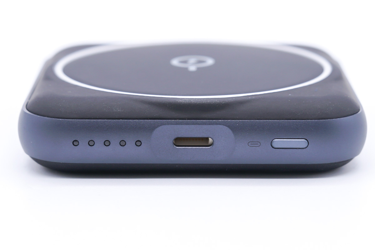

充电宝自带Lightning充电接口,Lightning充电母座通过了苹果的认证,即MFi。右侧为电源按键。
配备Lightning输入接口意味着iPhone用户可以只带一根线即可解决充电宝和手机的充电问题,使用上也更方便。

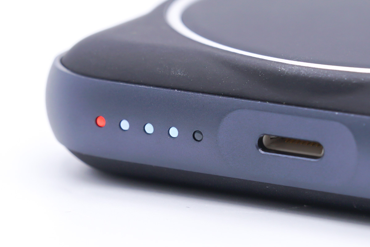

左侧设有五颗指示灯,其中四颗指示灯承担着电量显示的任务,最左侧的指示灯为无线输出指示灯,红色指示灯亮起,代表开启无线充电。

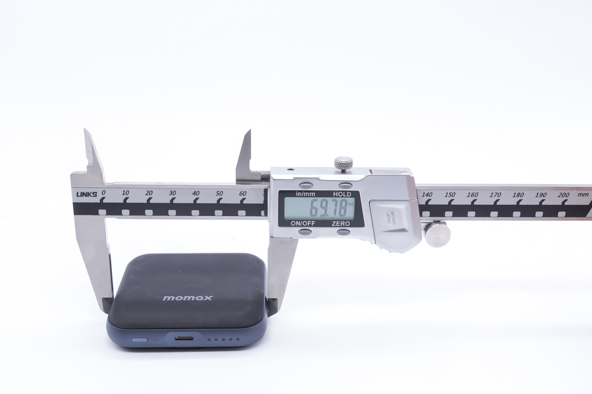

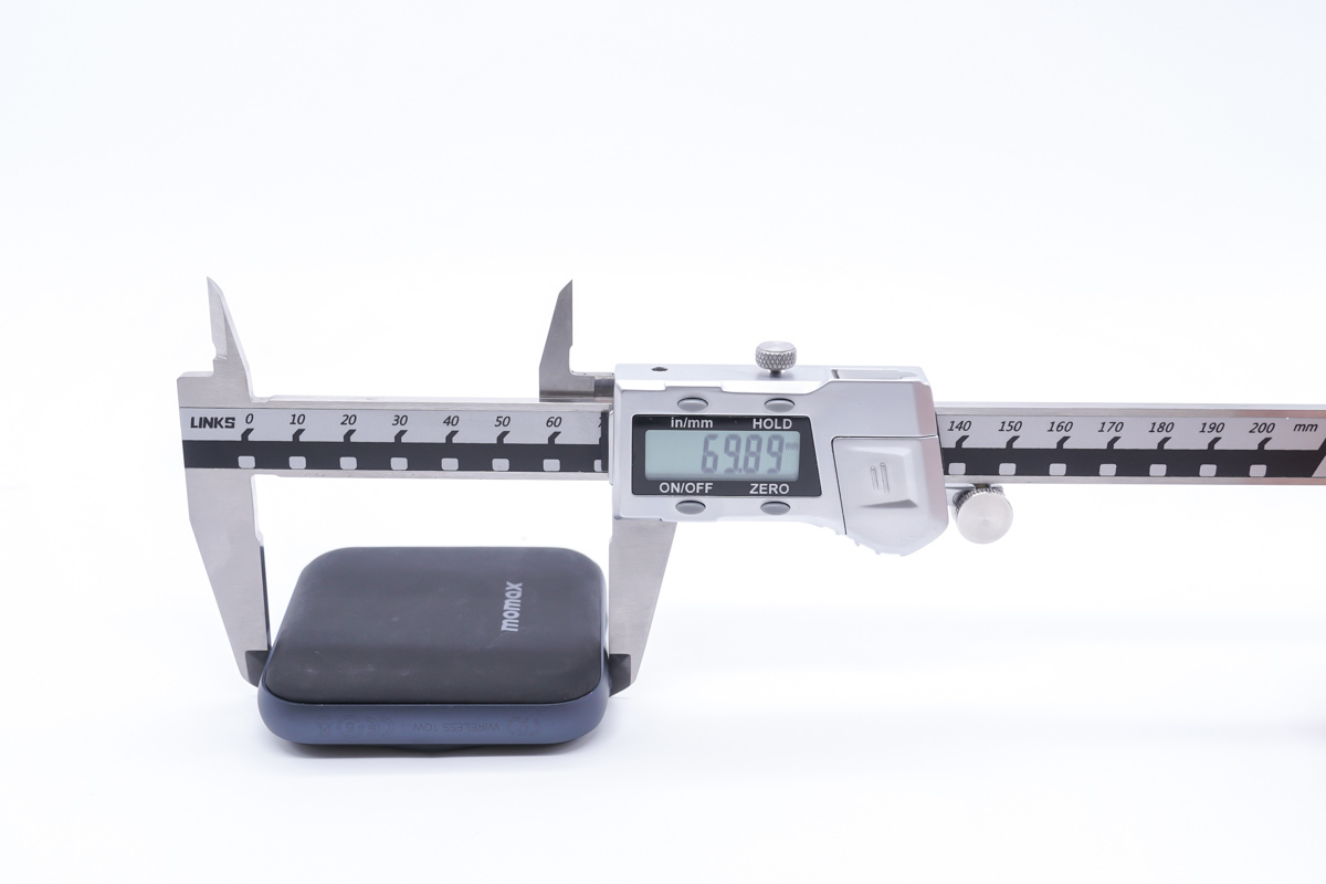

三围方面,使用卡尺实测充电宝的宽度约为69.78mm。
长度约为69.89mm。可以认定为是正方形的设计。

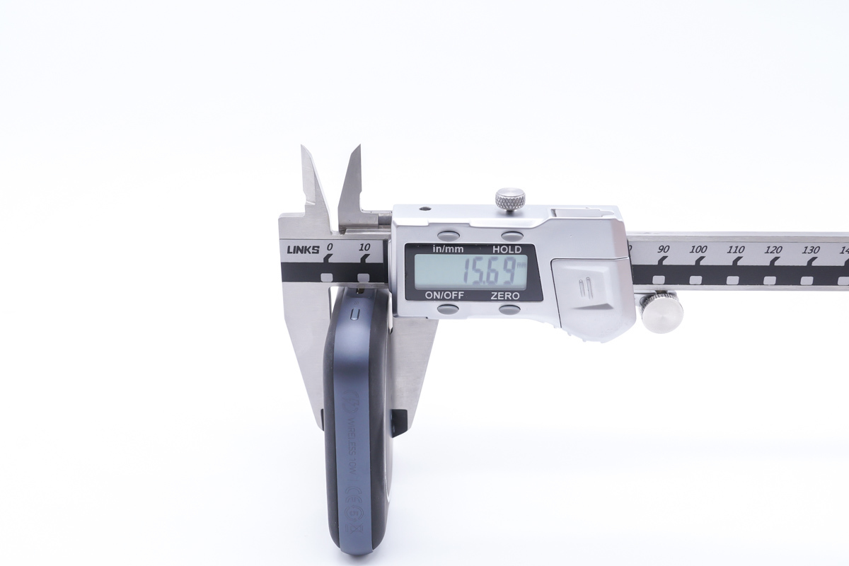

厚度约为15.65mm。

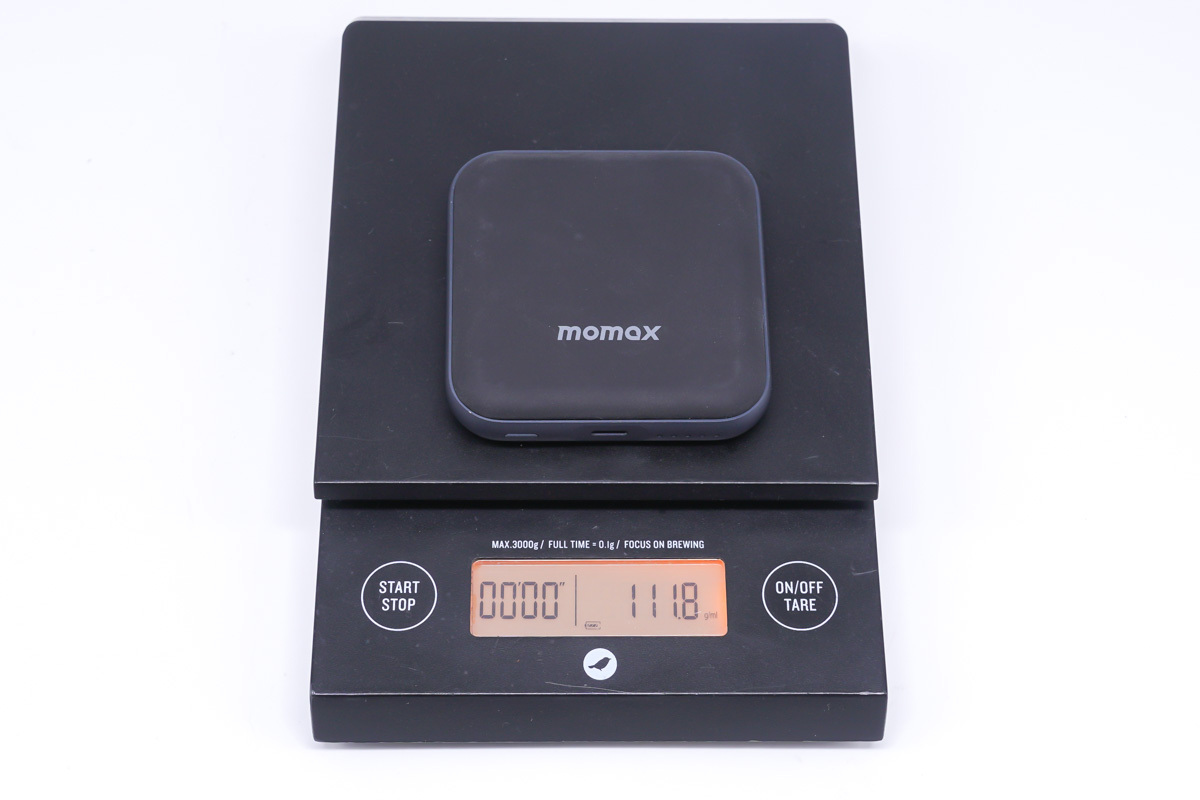

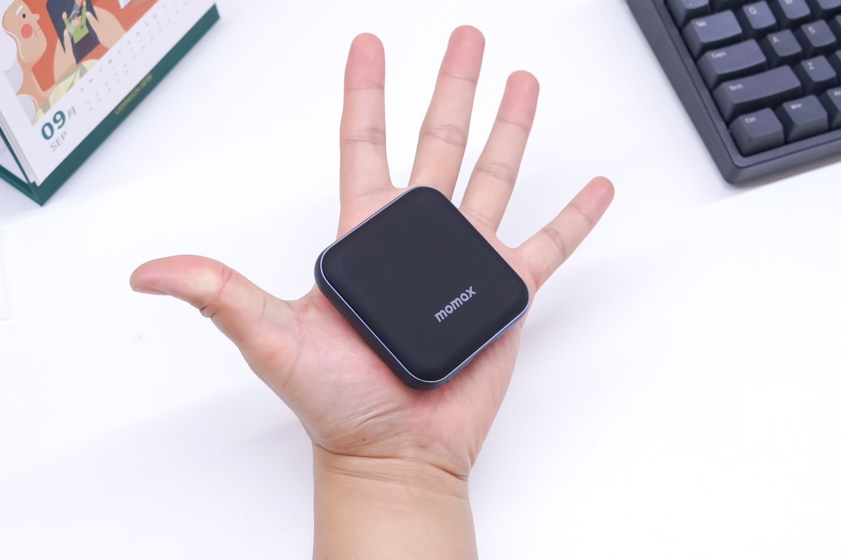

重量仅为111.8g,比iPhone 12 mini还要轻便。
放在手掌上,没错,就是这么小。

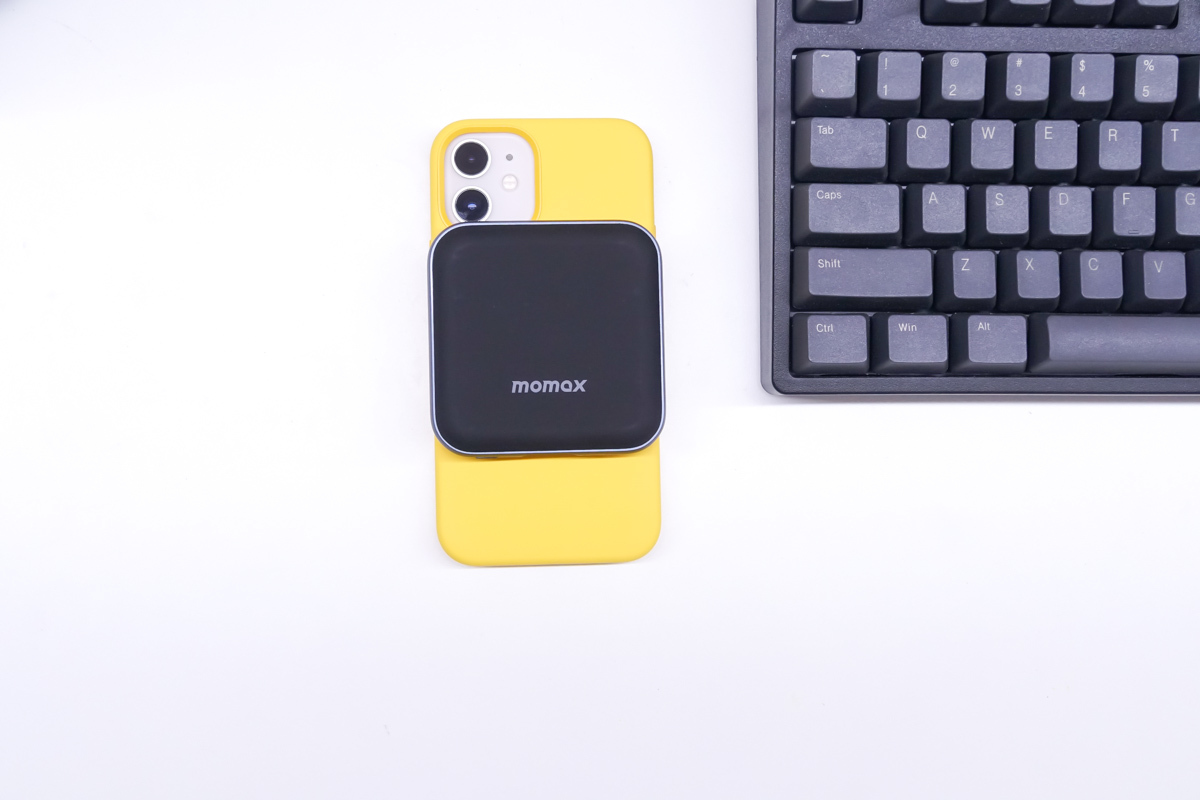

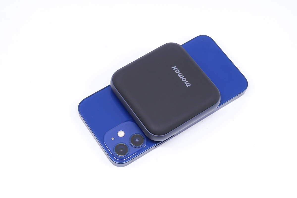

这是搭配iPhone 12 mini使用的场景,可以看出整个充电宝比iPhone 12 mini几乎小了一半。
不过在搭配iPhone 12 mini使用时会存在轻微遮挡相机的现象,建议拍照时取下充电宝。
磁吸无线充电宝搭配手机使用时的侧面图。

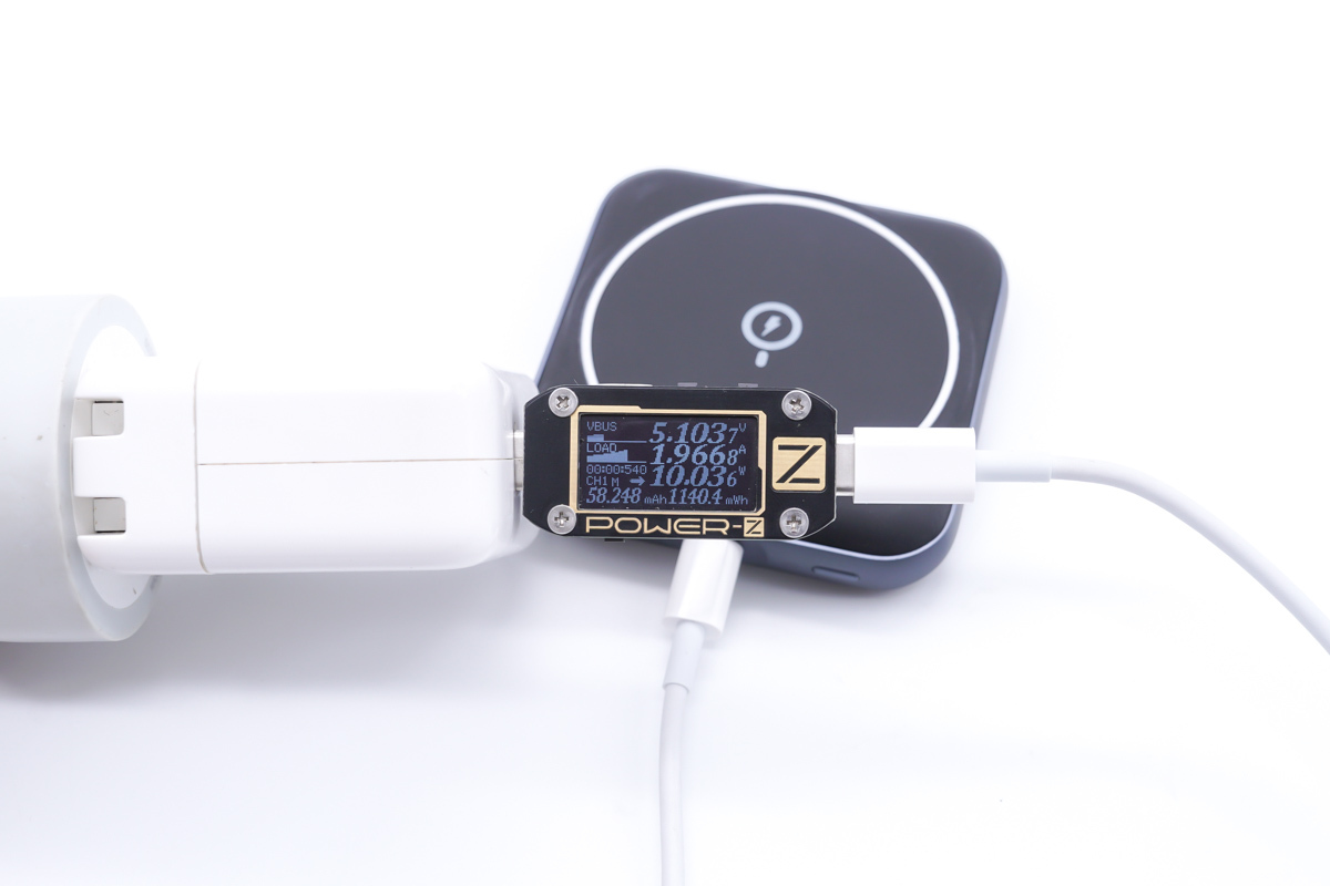

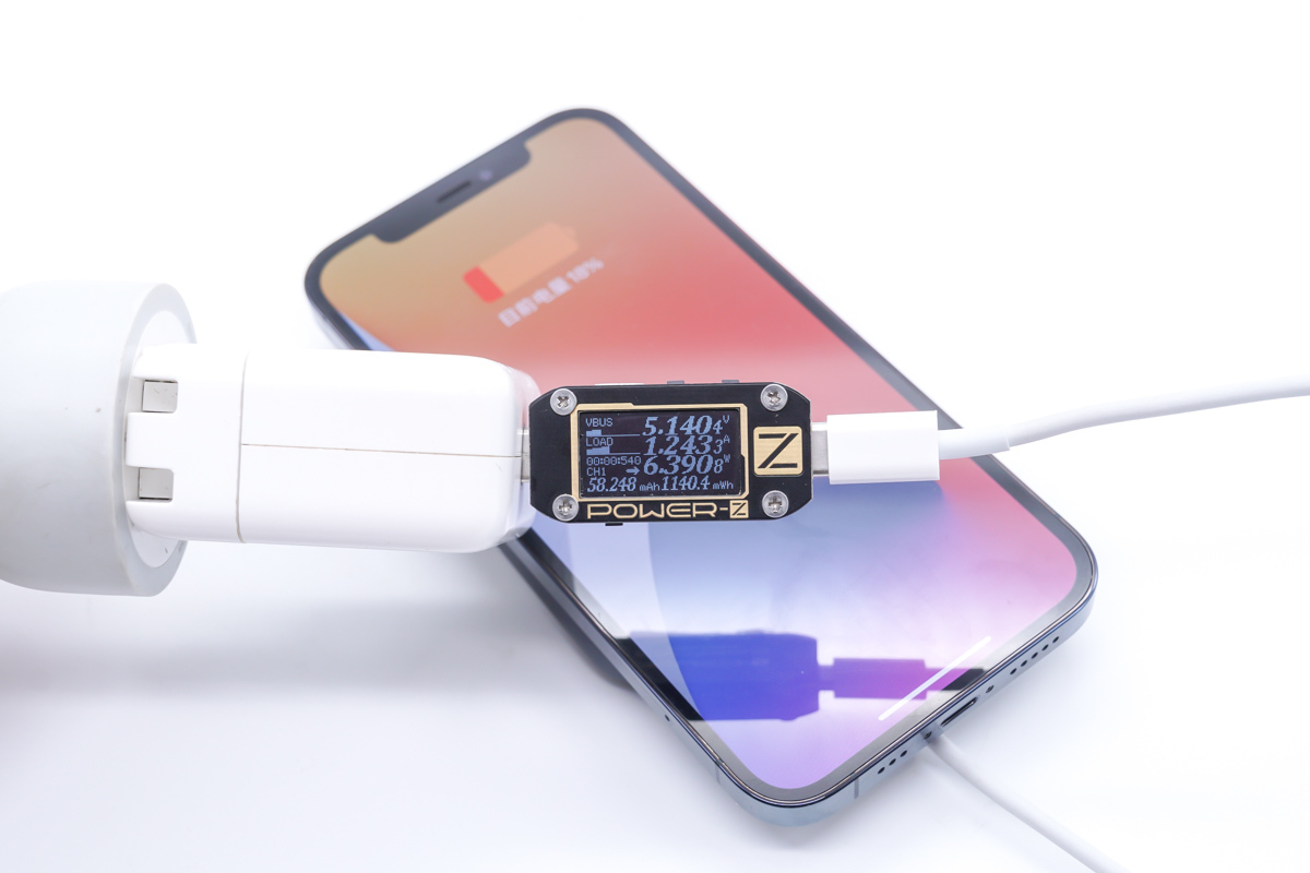

自充电方面,通过Lightning接口为充电宝充电可以获得最高12W的自充功率。
当然,充电宝支持边充边放,这样如果在室内固定地点的话,就可以将充电宝当做无线充电器使用了,一物两用。
