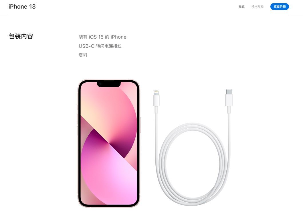

iPhone 13全系不配送PD充电器
北京时间2021年9月15日凌晨1点,苹果召开2021年秋季新品发布会,发布了iPhone 13系列手机,包含了iPhone 13 mini、iPhone 13、iPhone 13 Pro、iPhone 13 Pro Max四款机型。在苹果官网查询iPhone 13详情页,可以看到包装盒内仅有手机一台与USB-C to Lightning快充数据线一根,PD快充充电器并未作为标配物品配送,这与iPhone 12系列取消充电器的政策完全一致,相信苹果这项举动将引起全球第三方快充市场爆发性增长。

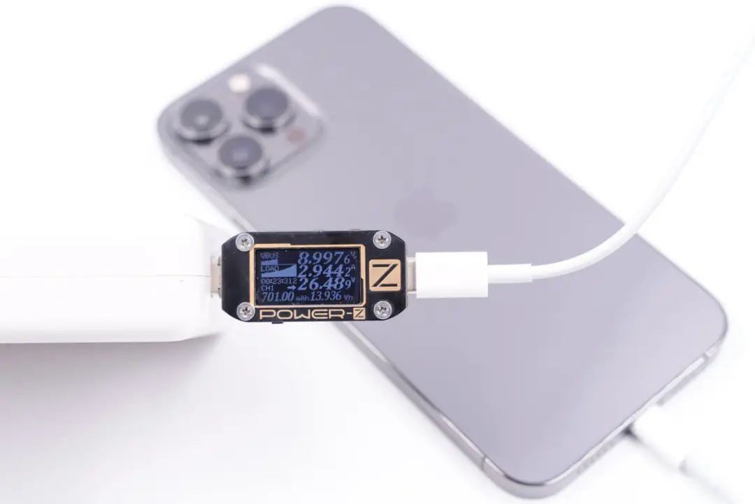

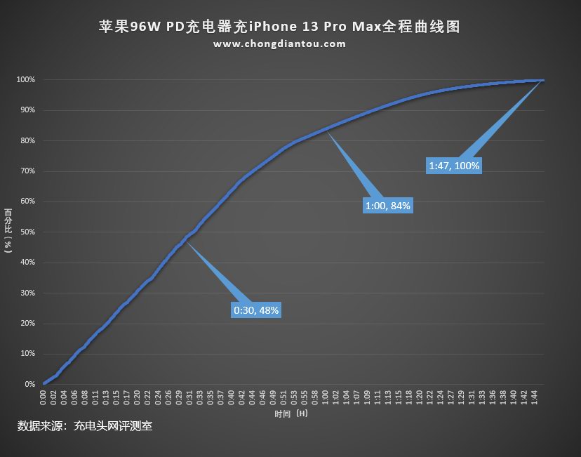

实测iPhone 13 Pro Max充电功率

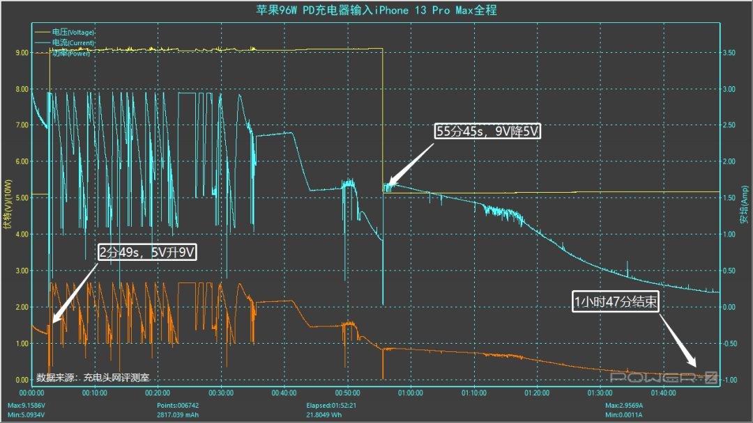

9月25日充电头网收到iPhone 13新手机,第一时间测试了iPhone 13 Pro Max的充电功率,通过多款不同功率的PD充电器测试过后可以得出结论,从充电测试可以看出iPhone 13 Pro Max的快充功率已经摸到了近27W的功率,这在历年的iPhone快充中是功率最大的一款了,也是支持PD快充的iPhone手机中功率最大的一款。
以上是充电头网采集到的苹果96W PD充电器为iPhone 13 Pro Max充电的全程数据,前面2分49s电压处于5V输入,功率在13W左右,此时手机处于关机充电状态。手机开机后电压调整至9V快充,功率开始爬升到26.6W左右,功率开始在26.6W到11W左右波动。直到55分45s时电压由9V降至5V,功率在8W左右,于1小时47分充电结束。整个测试过程中峰值功率为9.05V 2.93A 26.60W。
最后将充电全程的数据整理绘制成曲线图,可以看到在半小时的时间段充入了48%的电量,1小时充入84%的电量,全程耗时约1小时47分。

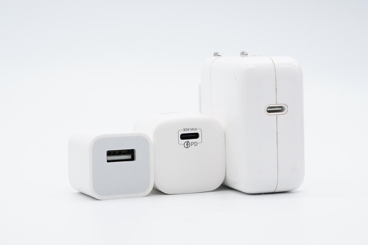

充电配件品牌商根据不同数码产品与用途,研发出了不同功率段的PD快充充电器,分别有20W、30W、45W、65W、100W等,他们针对的设备不同、适应的场景不同、特性也不同。如果说20W PD充电器是专门为手机量身定做的,那么30W充电器则可以说是刚刚跨入了“大功率”的门槛。

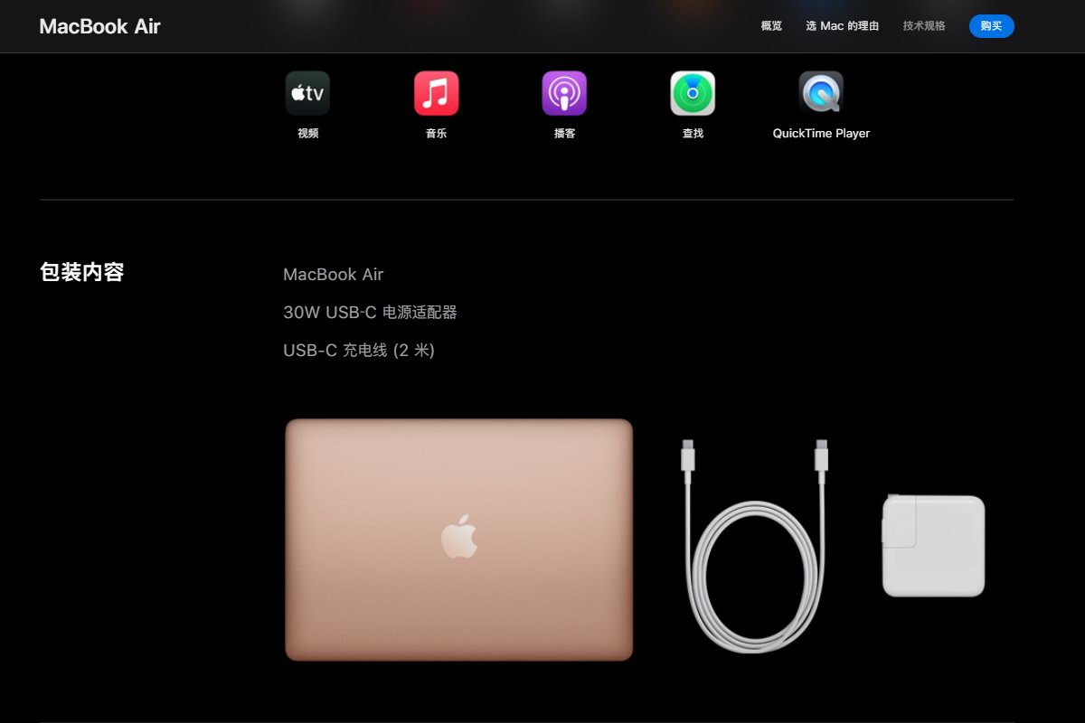

30W PD充电器可以更好地满足iPhone 13系列充电功率需求,相比20W PD充电器除功率增大50%外,最主要的就是具备15V、20V高压输出,可以兼容平板、笔记本等大型数码产品的高压快充需求。在苹果官网中可以看到,Macbook Air包装内配送的充电器就包含了30W PD充电器,而intel推动的笔记本EVO认证也让未来所有主流笔记本都支持PD快速充电,30W正好迎合入门用户也需要20V高压快充的需求。充电头网盘点了市面上大部分品牌商30W PD充电器,下面来为大家做个简单介绍。

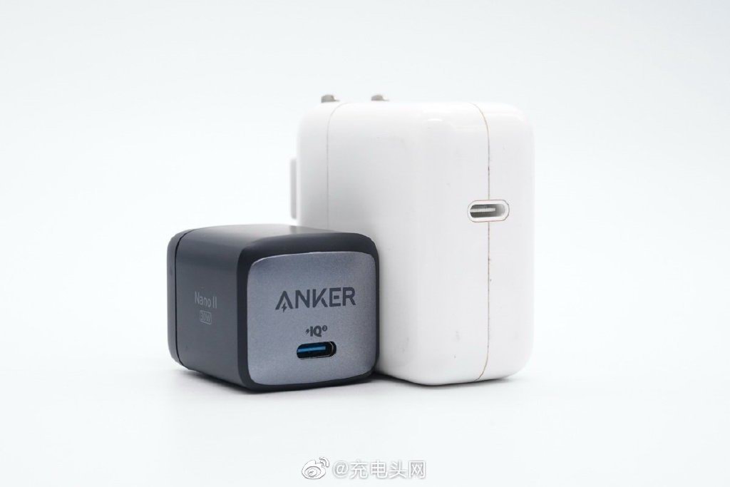

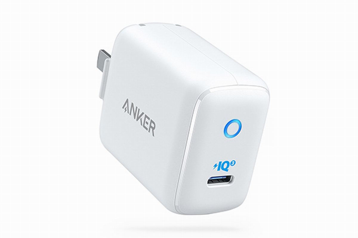

ANKER 超能充30W快充充电器
Anker氮化镓超能充30W充电器是Anker推出的第二代氮化镓产品,保留了小钢炮高密度的前提下,性能进一步升级至30W,采用黑色主体搭配银色面板,更倾向于成熟稳重。三围尺寸31.51mm X 30.43mm X 38.13mm,重量47.3g,功率密度0.82W/cm³。带有5V3A / 9V3A / 15V2A / 20V1.5A四档固定电压,还包含了3.3-11V3A / 3.3-16V2A两组PPS电压子集,支持APPLE2.4A、QC3.0、QC2.0、QC4+等常见的快充协议。

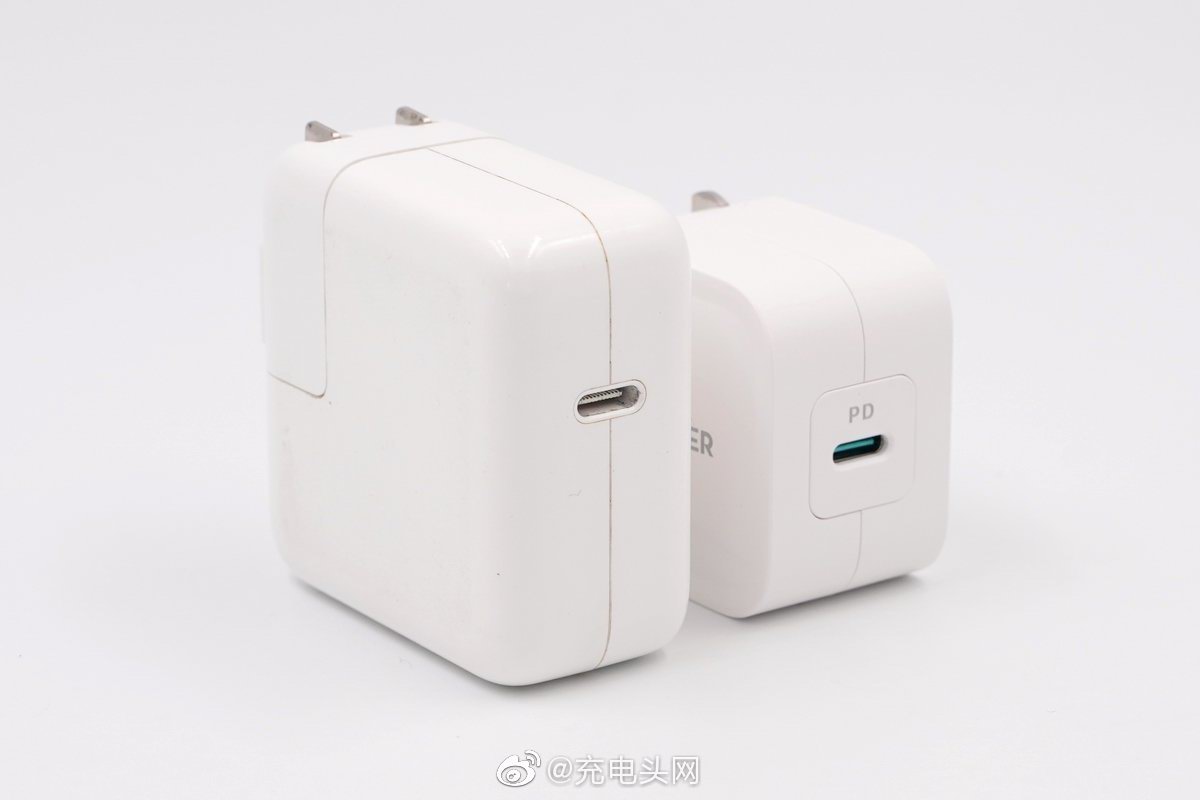

Anker安克30W A2017氮化镓充电器

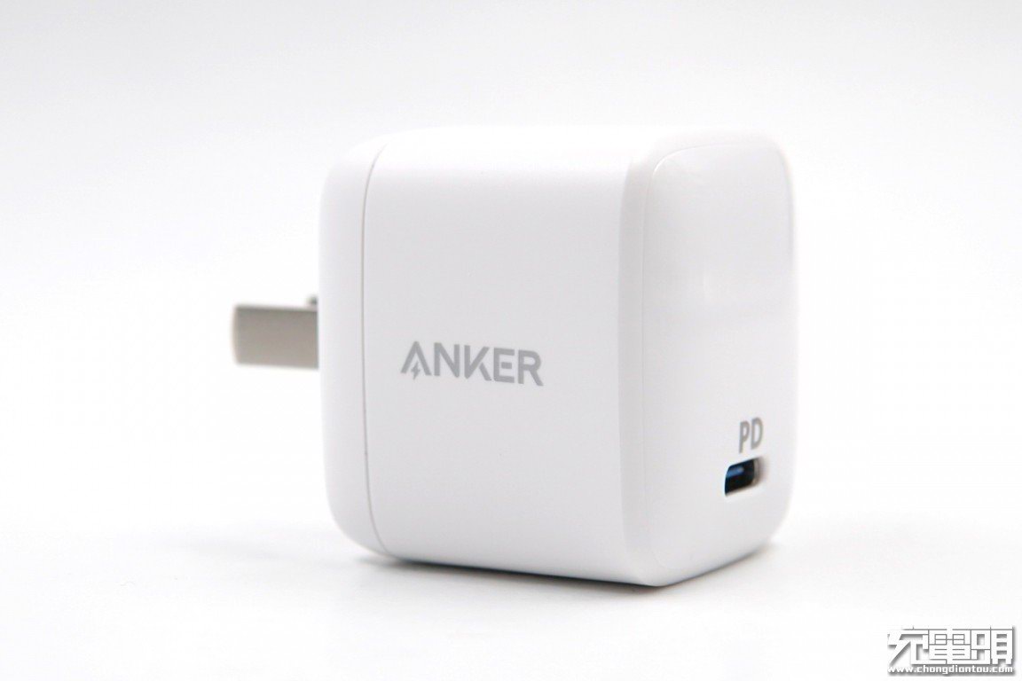

Anker 30W氮化镓充电器是世界上第一款量产的氮化镓充电器,带有划时代意义,引领充电器行业走向了大功率小型化的新篇章。沿用ANKER家族饱满丰润的ID设计,正面镜面与侧面哑光细节互为补充简约又不简单,一个蓝色舌片的USB-C输出口上印刷着“PD”字样标识,侧面“ANKER”商标采用银灰色丝印喷涂牢固不掉漆。单USB-C输出口配置,支持5V/3A、9V/3A、15V/2A、20V/1.5A四个USB PD输出档位,固定插脚设计,三围尺寸:35mm X 38mm X 41mm,功率密度0.55W/cm³。

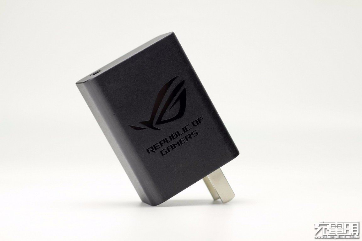

30W PD充电器
华硕这款充电器采用PC阻燃材质黑色外壳,表面磨砂处理,两端棱边分明,侧身弧面过渡,机身正面设有REPUBLIC OF GAMERS(玩家国度)品牌和败家之眼的logo,固定插脚设计,三围尺寸分别是58mm X 43.2mm X 27.7mm,功率密度0.43W/cm³。单USB-C输出口配置,具备5V3A、6V3A、9V3A、12V2.5A四组固定电压档位以及3.3-5.9V/3A和3.3-11V/3A两组PPS电压档位,支持QC3.0快充协议。

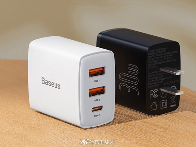

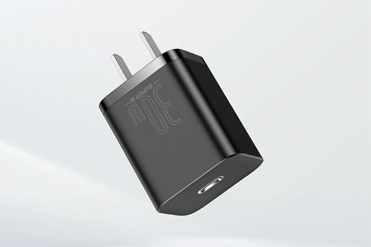

倍思超级硅快充充电器1C 30W
倍思30W超级硅充电器有黑白两种颜色,曹勇了超级硅器件制造,在密度、导热率、效能转化上极具优势。壳体表面采用亮面与哑光搭配形成两段触感,这也是倍思充电器家族ID,表面上印有倍思商标“Baseus”与大大的“30W”功率标识,带有一个USB-C输出口,为达到更小巧的主体采用固定两脚插头设计。三围尺寸41mm X 28mm X 34mm,功率密度为0.77W/cm³。充电器有5V3A / 9V3A / 15V2A / 20V1.5A四个PDO档位,并兼容QC3.0、Apple2.4A等多种常见的快充协议。
倍思小极快充充电器2A1C 30W
倍思小极快充充电器将多口充电器概念带进了入门级快充市场,一个充电器支持三设备同时充电,还支持PD快速充电标准并带有多种常见快充协议,不管是主流数码产品还是旧式设备均可使用。倍思小极快充充电器黑白双色可选,壳体表面采用消光工艺制作,插脚类型为固定两脚插脚,2A1C接口配置最大输出功率30W,支持PD快充输出。体积与常见的20W充电器接近,但提供了更丰富的接口供更多设备使用,输出功率也更高。

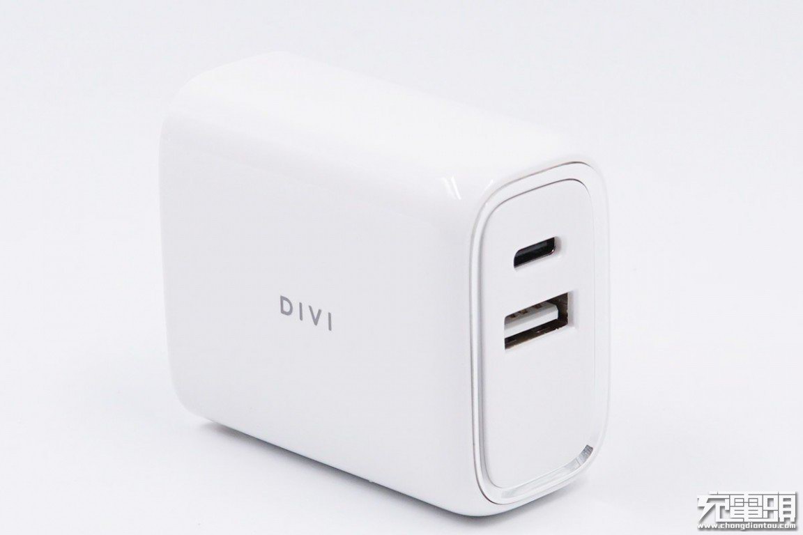

DIVI 第一卫
30W 1A1C充电器
DIVI 第一卫30W 1A1C充电器整体看起来比较圆润,采用纯白色的外观,表面为钢琴烤漆处理,正面印着DIVI的品牌logo,输出侧面板下沉设计,并在边缘采用了一圈亮银色边框修饰。充电器输出端采用1A1C接口设计,可折叠插脚设计。USB-C支持5V/3A、9V/3A、12V/2.5A、15V/2A输出,USB-A支持5V/2.4A,总输出30W。

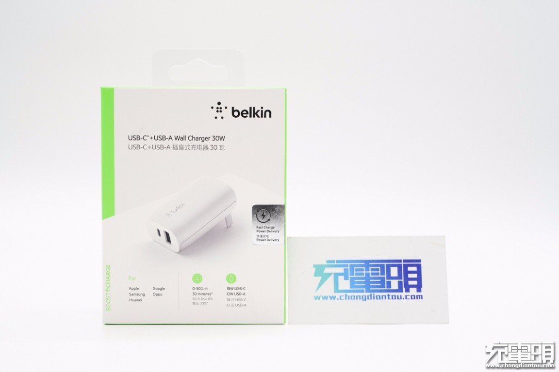

贝尔金30W 1A1C双口充电器
贝尔金这款充电器采用PC阻燃材质白色外壳,表面哑光处理,腰身两侧弧面过渡,机身正面凹印belkin品牌,外观设计简洁简约,输入端配备固定式国标插脚,输出端配备1A1C两个接口,充电器三围尺寸72.02mm X 43.01mm X 28mm。USB-C口支持5V3A 、9V2A、12V1.5A三档输出,最大输出功率18W,USB-A支持5V2.4A输出,双口电路独立18W+12W支持同时输出。

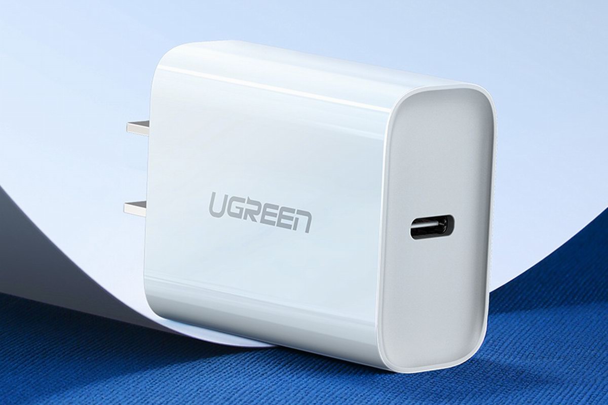

绿联30W PD快充充电器
绿联30W PD充电器壳体四周采用光滑亮面的表面处理工艺,输出面板内凹设计,单USB-C输出口配置,国标固定两脚插脚。输出支持5V3A / 9V3A / 15V2A / 20V1.5A四个固定电压,最大输出功率30W。三围尺寸分别是45.5mm X 27.5mm X 53mm,功率密度0.45W/cm³。

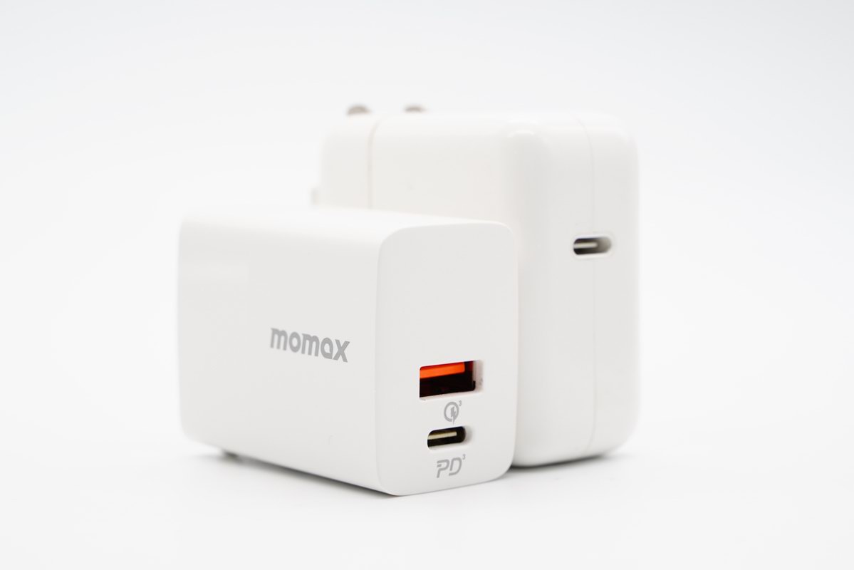

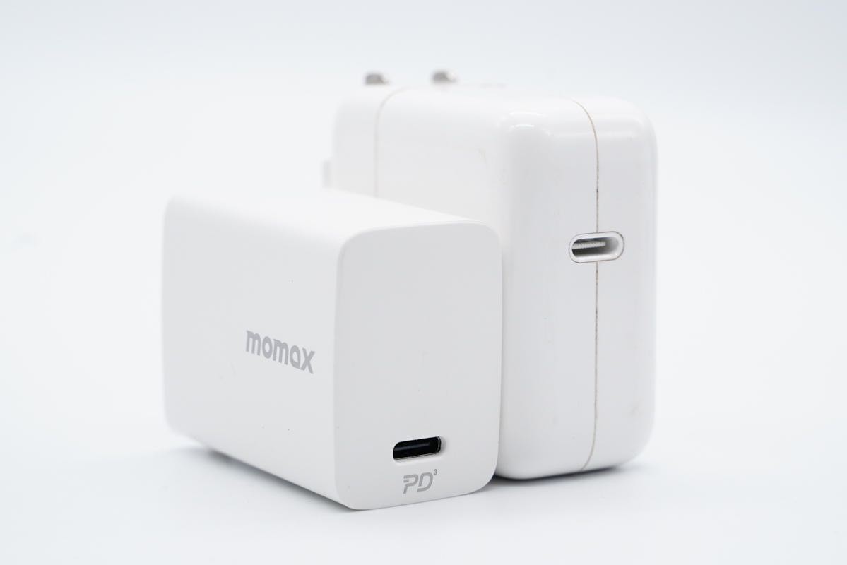

MOMAX摩米士30W充电器
MOMAX 30W充电器壳体采用两种不同雾度的磨砂工艺处理,营造出层次观感,侧面带有MOMAX商标,可折叠插脚设计,三围尺寸52.63mm X 39.62mm X 27.72mm,功率密度约为0.51W/cm³。接口配置方面为单USB-C输出,支持30W PD快充输出,带有5V3A、9V3A、12V2.5A、15V2A、20V1.5A五个固定电压档位,此外还支持3.3-11V 3A和3.3-16V 2A两组PPS档位,带有QC2.0、QC3.0、QC4+、AFC、FCP等快充协议。
摩米士双口快充30W充电器
MOMAX 30W 1A1C充电器壳体采用两种不同雾度的磨砂工艺处理,营造出层次观感,侧面带有MOMAX商标,可折叠插脚设计,三围尺寸52.63mm X 39.62mm X 27.72mm,功率密度约为0.51W/cm³。接口配置方面为1A1C万金油搭配,USB-C输出口支持30W PD快充输出,带有5V3A、9V3A、12V2.5A、15V2A、20V1.5A五个固定电压档位,此外还支持3.3-11V 3A和3.3-16V 2A两组PPS档位。USB-A支持22.5W 快充输出,带有QC2.0、QC3.0、QC4+、AFC、FCP、SCP等快充协议。

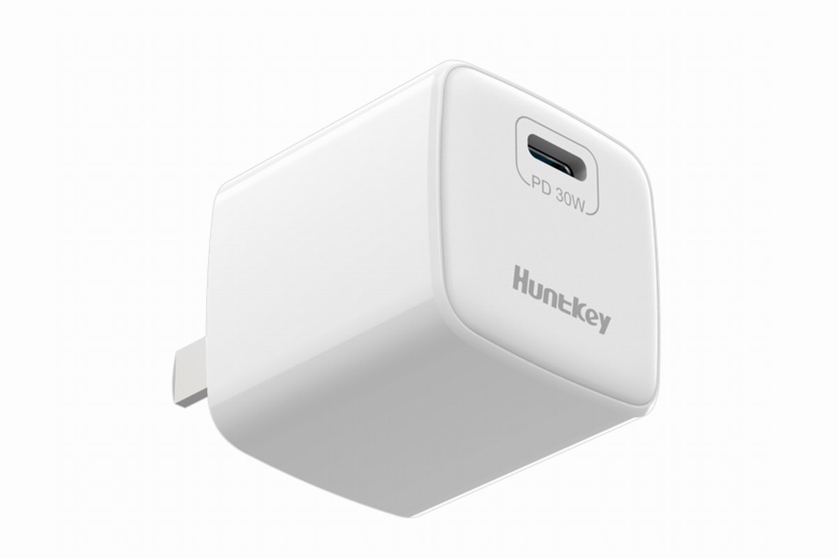

航嘉P30 30W 迷你充
航嘉30W PD充电器以白色PC外壳亮面材质,放在阳光下有些羊脂玉的感觉,充电器整体方正,过渡处做了圆滑处理,手感不错。采用单USB-C接口,具备5V3A、9V3A、12V2.5A、15V2A、20V1.5A五个固定电压档位,3.3-11V 2.72A一个PPS电压档位,并支持多种市面常见的快充协议。

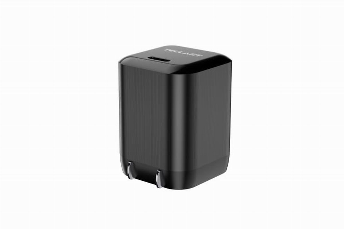

CD0012 30W氮化镓充电器
TECLAST 30W氮化镓充电器采用了氮化镓功率器件制作,并加入了可折叠插脚设计,整体外形小巧便携,壳体采用拉丝工艺处理,看上去沉稳又不失大气。单USB-C输出口配置,支持5V3A、9V3A、12V2.5A、20V1.5A四个固定电压输出,并带有3.3-11V3A一组PPS电压子集。三围尺寸42mm X 32mm X 33mm,功率密度0.67W/cm³。

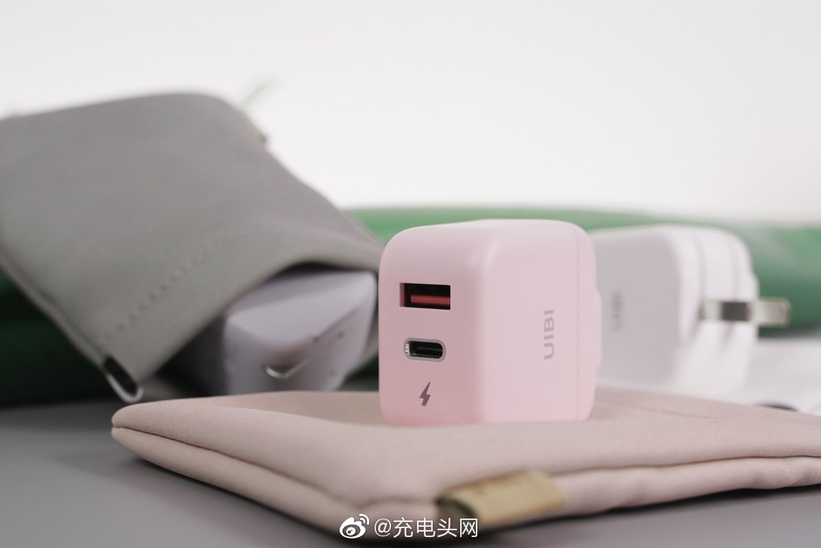

UIBI 30W 1A1C氮化镓小冰山
Mini小冰山贯彻了简质轻奢的品牌特色,外观整体归纳为方块状,但巧妙的边角处理让它丝滑温润。表面采用了晒纹工艺处理,触摸时会有一种磨砂感质感,拿在手上犹如玩物一般令人爱不择手。1A1C配置不同线材设备都可以兼顾,单口输出最大支持30W PD快充,在双口同时使用时,功率分配为12W+18W,USB-C口在多口情况仍可提供PD快充,可以同时兼顾多设备输出与PD快速充电。

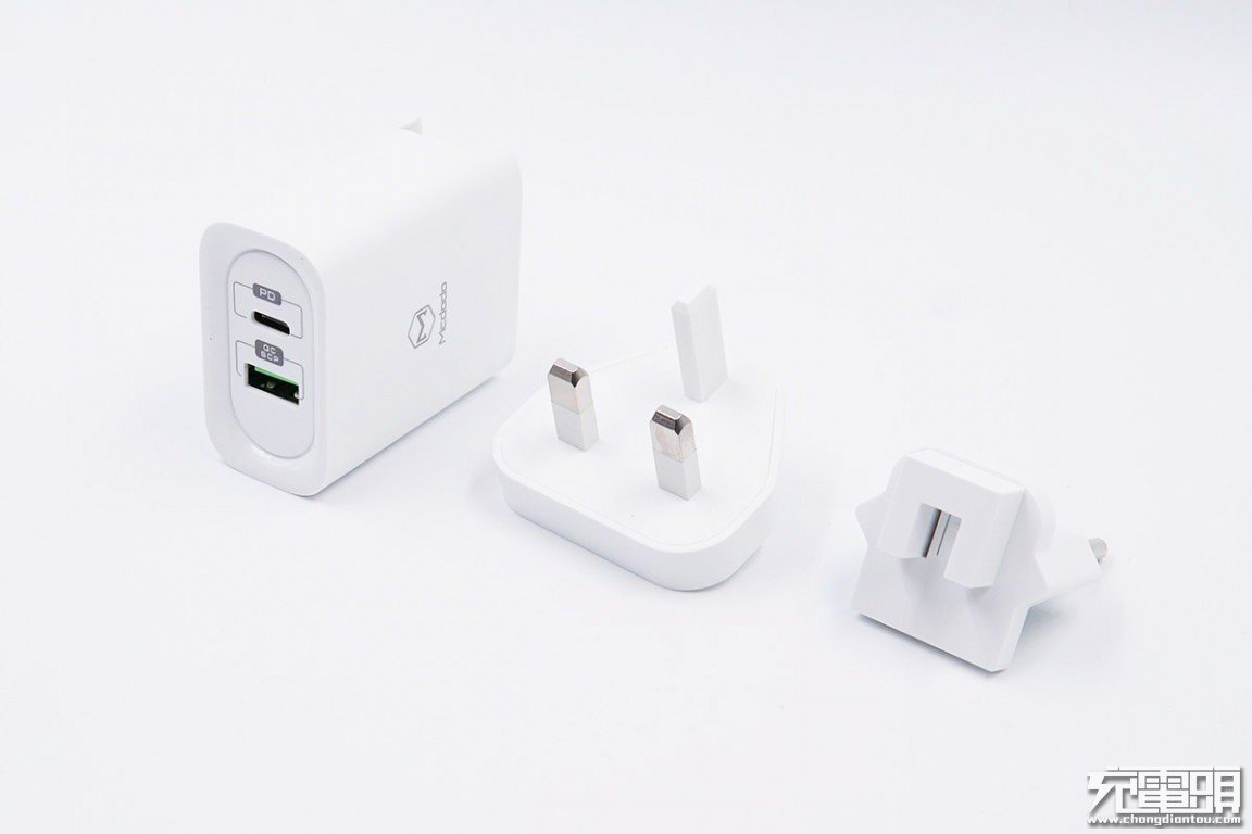

Mcdodo 麦多多
30W 1A1C旅行快充
麦多多30W 1A1C旅行充电器主体采用白色外壳,表面为哑光处理,整体造型偏长,正面印着产品的品牌logo,输出端面板下沉设计,配备两个输出接口,其中USB-C接口处标注了PD字样,USB-A接口处标注了QC、SCP的字样,机身带有两脚折叠插脚,并可通过插脚配件转换成英规、欧规插脚,适合不同国家地区使用。USB-C单口输出:5V/3A、9V/3A、12V/2.5A、15V/2A、20V/1.5A以及3.3-11V/3A;USB-A单口输出:4.5V/5A、5V/4.5A、9V/3A、12V/2.5A、20V/1.5A。

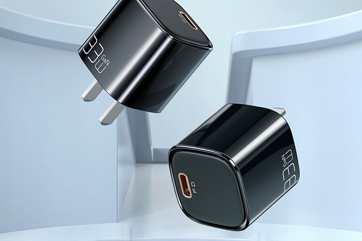

33W氮化镓迷你充
麦多多33W氮化镓迷你充电器表面采用亮面工艺,看上去十分精致,机身上印有33W GaN字眼,采用了氮化镓技术制作,配色方面有黑色、白色两色可选。充电器带有一个橘色USB-C输出接口,接口印刷了“PD”字样,表示支持PD快充,支持5V/3A、9V/3A、12V/2.5A、15V/2A、20V/1.5A以及3.3-11V/3A PPS电压子集,三围分别为32.4mm X 32.4mm X 47.6mm,功率密度为0.66W/cm³。

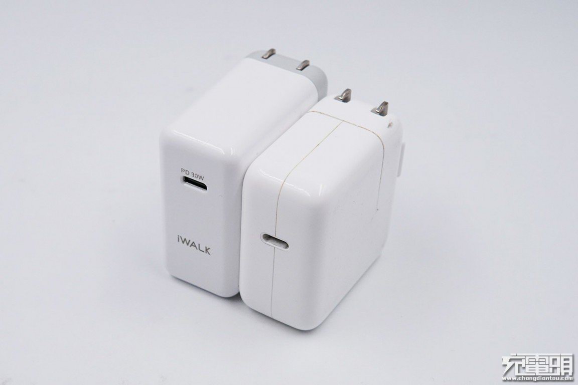

30W PD充电器
iWALK这款充电器机身壳非常的光滑,机身壳分为灰白两部分,主体白色机身壳和输入端灰色外壳使用超声波焊接进行连接,输入端配备可折叠插脚。接口旁边印有PD 30W字样,下端印有iWALK品牌,和苹果30W充电器大小差不多大。输出端配备一个USB-C接口,具备5V/3A、9V/3A、12V/2.5A、15V/2A、20V/1.5A五组固定电压档位,支持QC、AFC、SCP等快充协议。

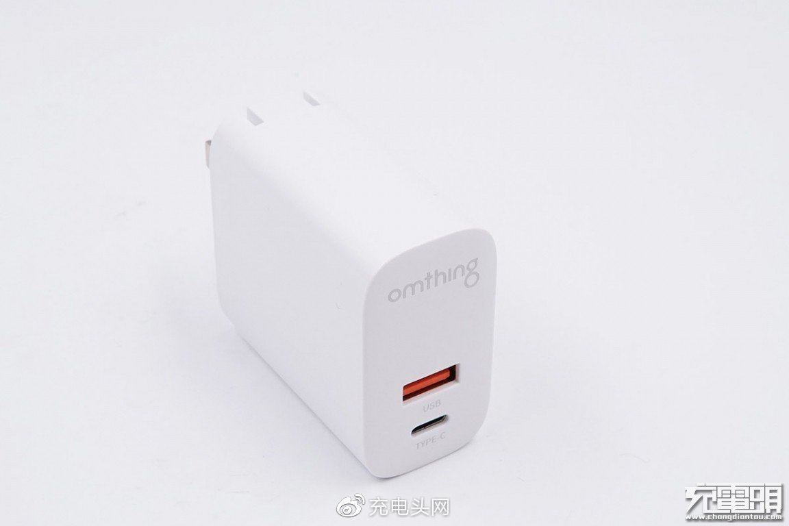

30W PD PQ305
万魔充电器采用白色PC阻燃材质外壳,侧身为亮面烤漆处理工艺,两端是磨砂处理。主体机身壳边缘弧面过渡且没有任何信息,光滑洁白。输出顶面上端是“omthing”品牌logo,下面是1A1C双输出接口。USB-A接口橘红色舌片,输入端配有可折叠国标插脚。USB-A支持4.5V/5A、5V/4.5A、9V/3A、12V/2.5A、20V/1.5A五档电压输出,USB-C支持5V/3A、9V/3A、12V/2.5A、15V/2A、20V/1.5A五档电压输出。

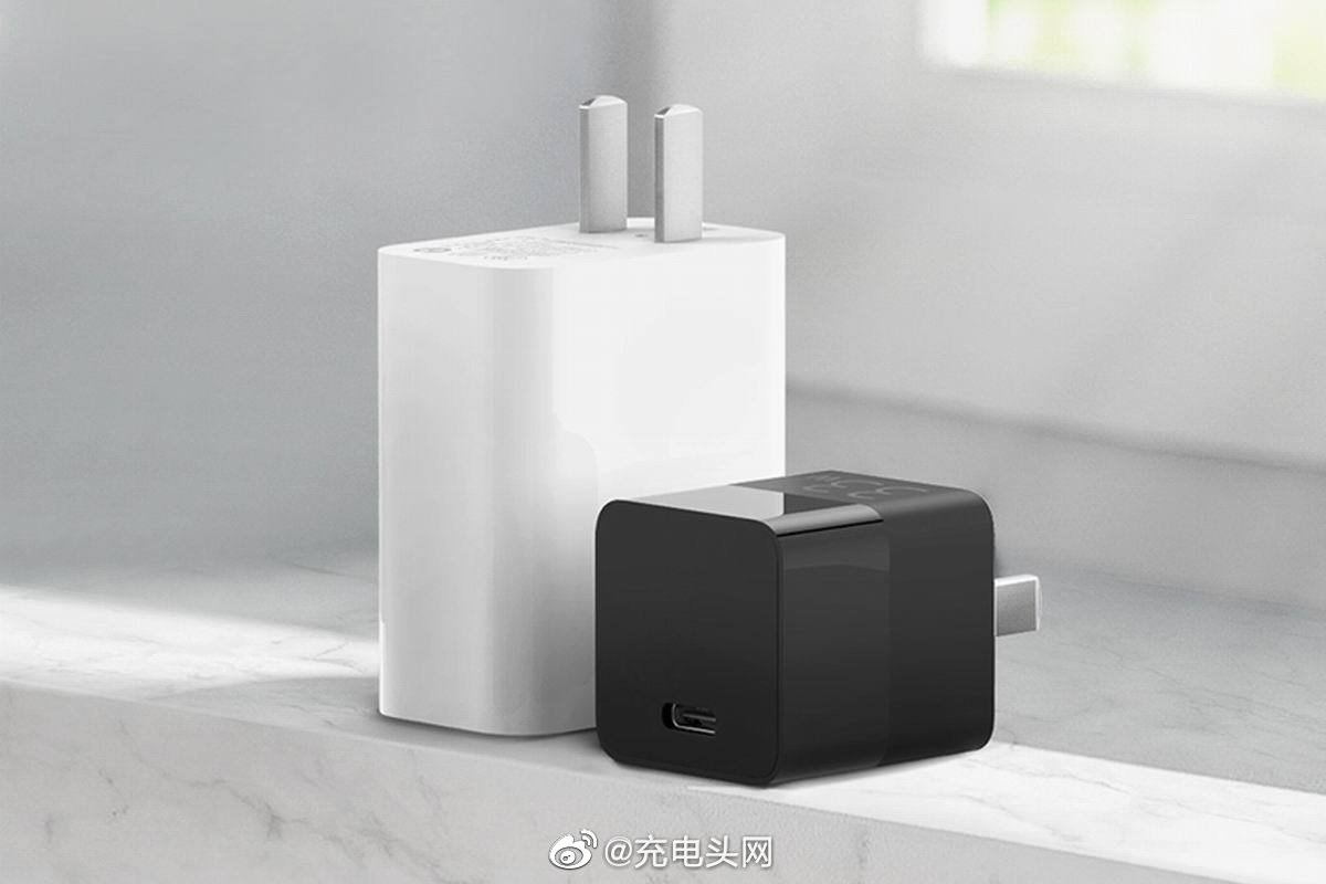

小米33W迷你充
小米33W迷你氮化镓充电器外表跟方块一样,全白色壳体亮面质感,侧面印有xiaomi 33W字眼,单USB-C输出口配置,带有5V3A,9V3A,12V2.5A三个常见电压档外,还支持11V3A特殊电压输出,这是小米家族私有协议所使用的电压档。为达到最小体积,采用固定两脚插脚设计,以达到内部空间最大化,三围尺寸分别是34mm X 30.4mm X 30.4mm,其功率密度达到1.05W/cm³。

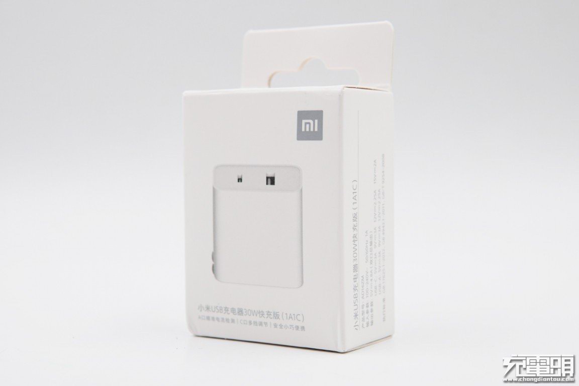

小米30W 1A1C充电器
小米USB充电器30W快充版腰身亮面材质,侧面哑光材质,外观设计上继承以往简约设计,输出接口有两个,分别为USB-C与USB-A,USB-A支持5V/3A、9V/3A、12V/2.25A三个输出电压,USB-C支持5V/3A、9V/3A、12V/2.25A、15V/2A输出档位,以及5~11V/3A PPS档位输出。插脚采用了可折叠设计,方便收纳。三围尺寸分别是48mm X 46.5mm X 28mm,功率密度0.48W/cm³。

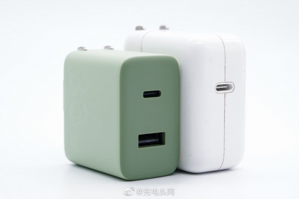

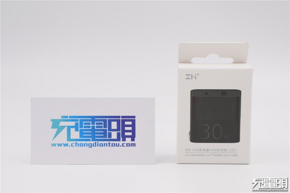

紫米33W 1A1C充电器
紫米33W 1A1C充电器耳目一新的绿色新配色,壳体表面哑光工艺,“33W”大字采用凹陷的亮面设计,表明其支持33W功率输出,体积保持了小巧便携。1A1C接口配置,支持小米私有快充协议。USB-C支持5V3A / 9V3A / 10V2.25A / 11V3A / 12V2.5A / 15V2A / 20V1.65A七个固定电压输出,最大输出功率33W,USB-A支持5V3A / 9V3A / 10V2.25A / 12V2.25A四个固定电压输出,最大输出功率27W。可折叠插脚设计,三围分别是46.37mm X 48.24mm X 28.14mm,重量76.9g,功率密度为0.52W/cm³。
