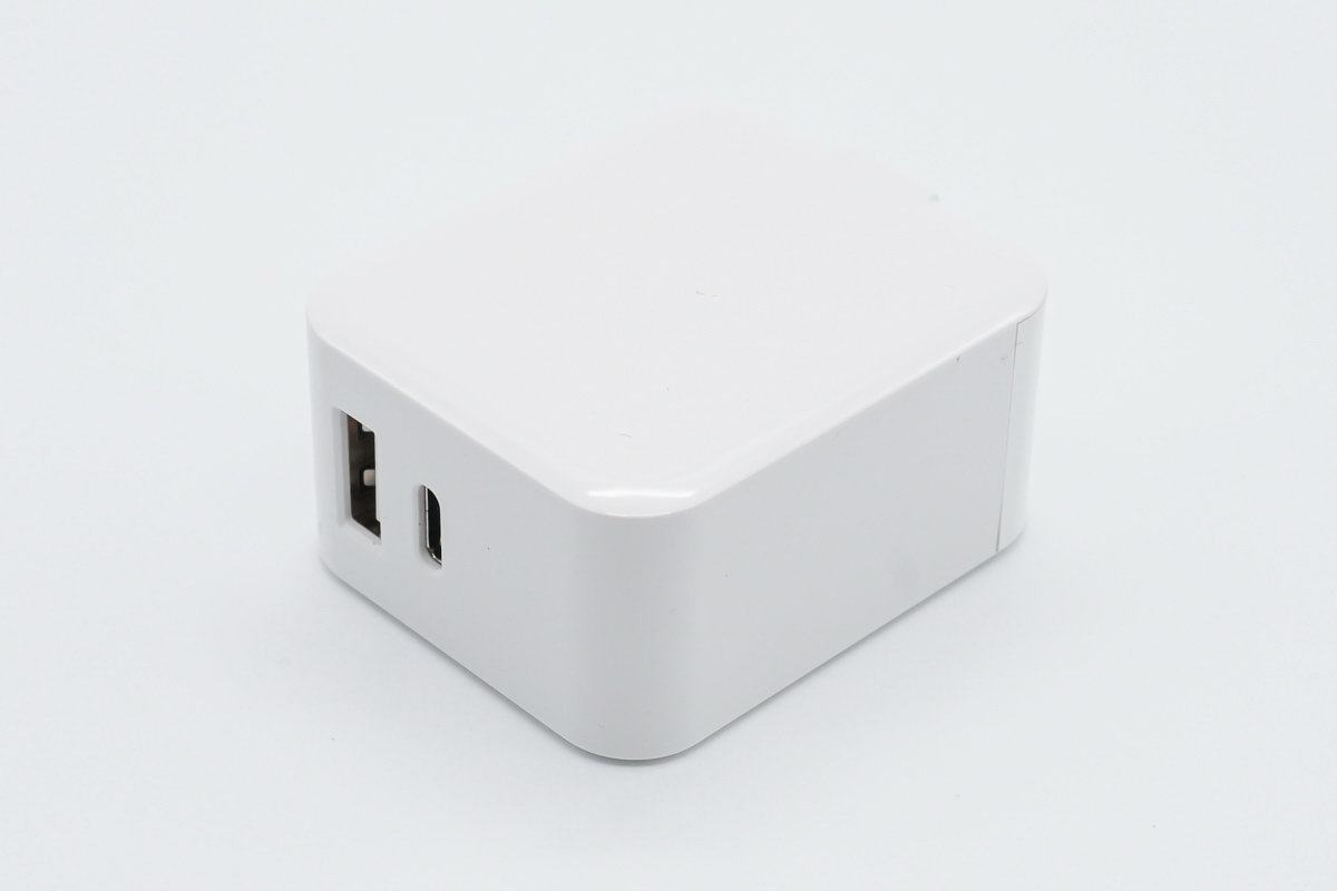

中正仁和30W 1A1C充电器采用方形外形结构设计,壳体表面亮面工艺处理,输出为1A1C双输出口配置,既能兼容主流数码产品与线缆,也能兼顾旧式设备与线缆,并支持双口同时输出,两台设备一起充电无需等待。

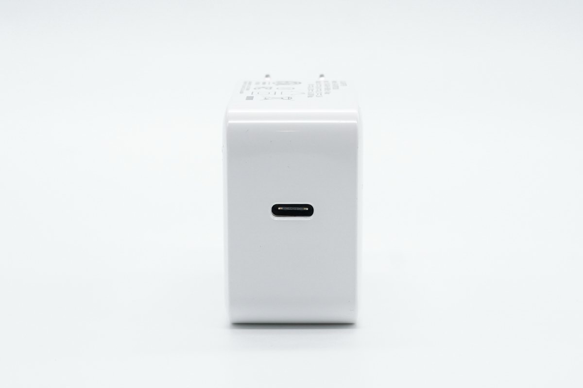

30W 1C快充版本则采用了单USB-C输出口配置,主要针对主流数码产品需求而开发,支持USB PD快速充电标准,壳体外观设计与工艺与1A1C版本相同。

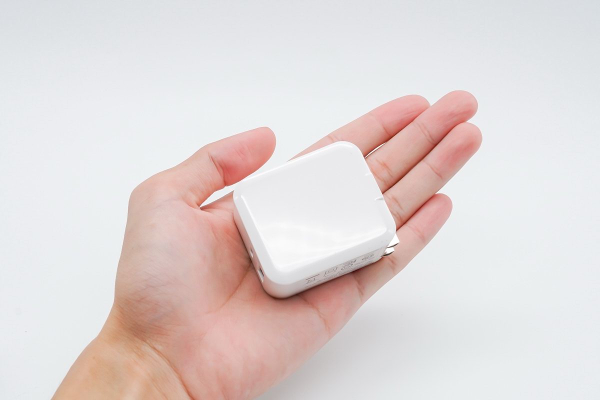

中正仁和30W 1C快充与30W 1A1C快充的体积完全相同,实测三围尺寸分别是27.85mm X 45.61mm X 54.27mm,按照额定输出功率30W计算,其功率密度为0.43W/cm³。重量方面,1A1C版本重量82.6g,单C口版本重量71.6g。

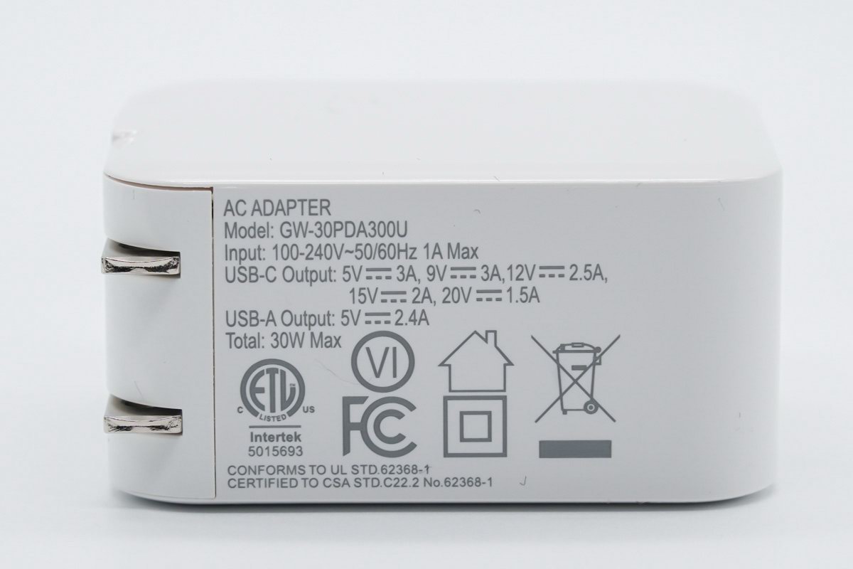

中正仁和30W 1A1C双口充电器铭牌参数如下。
型号:GW-30PDA3000U
输入:100-240V~50/60Hz 1A Max
USB-C输出:5V3A / 9V3A / 12V2.5A / 15V2A / 20V1.5A
USB-A输出:5V2.4A
总输出:30W

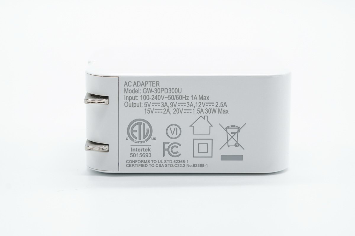

中正仁和30W单USB-C充电器铭牌参数如下。
型号:GW-30PD3000U

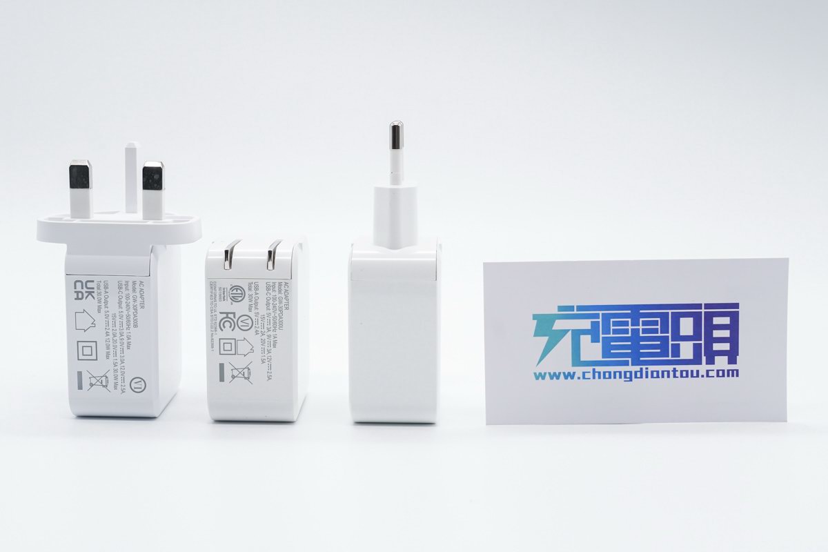

中正仁和30W快充系列采用美规两脚折叠插脚设计,便于外带差旅使用。除美规两脚外,还提供了欧规两脚、英规三脚可供选择,并支持100-240V~50/60Hz电压输入,全球电网均可使用,产品通过了ETL、FCC认证,取得了六级能源认证。

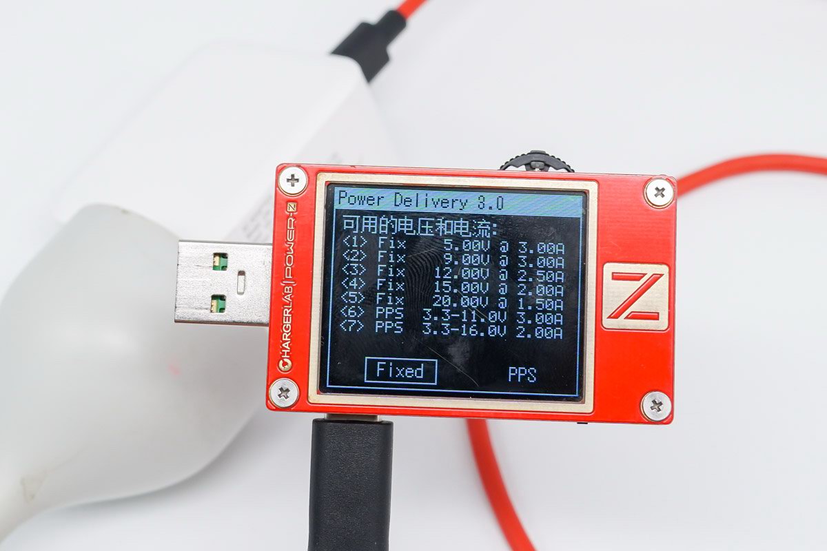

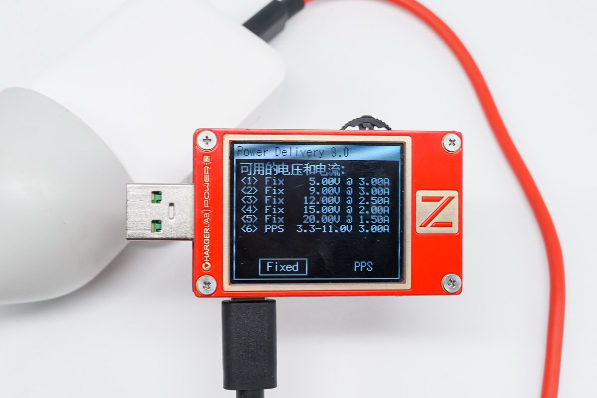

使用ChargerLAB POWER-Z KT002 USB测试与读取 30W 1A1C版本PDO报文,充电器基于PD3.0版本开发,带有5V3A / 9V3A / 12V2.5A / 15V2A / 20V1.5A五个固定电压档,另外还包含了3.3-11V3A一组PPS电压子集。

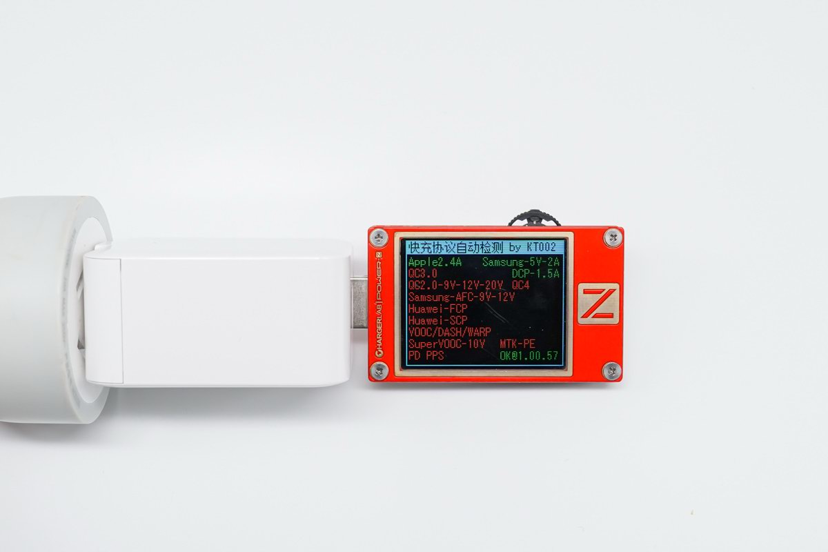

读取 30W 单USB-C版本PDO报文,充电器基于PD3.0版本开发,带有5V3A / 9V3A / 12V2.5A / 15V2A / 20V1.5A五个固定电压档,另外还包含了3.3-11V3A / 3.3-16V2A两组PPS电压子集。

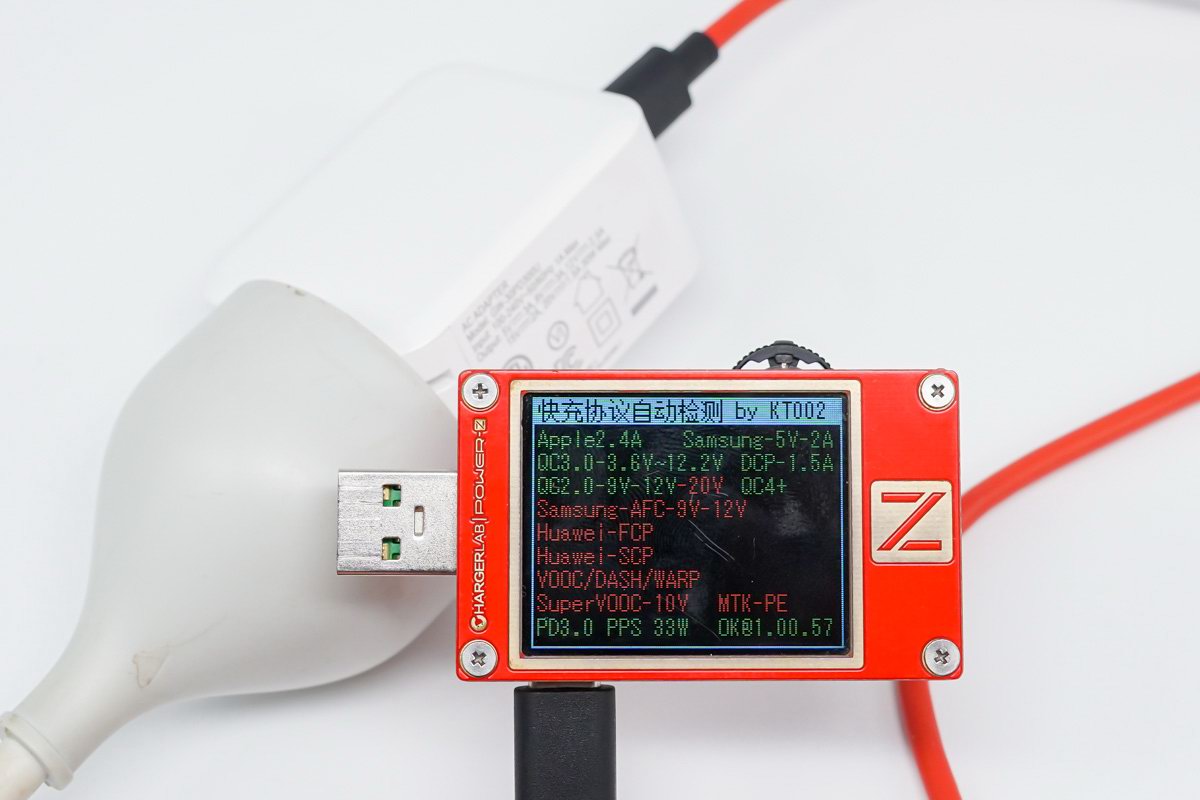

通过快充协议轮询发现,中正仁和30W单USB-C版本支持APPLE2.4A、QC3.0、QC2.0、QC4+、SamSung5V2A、DCP等快充协议。

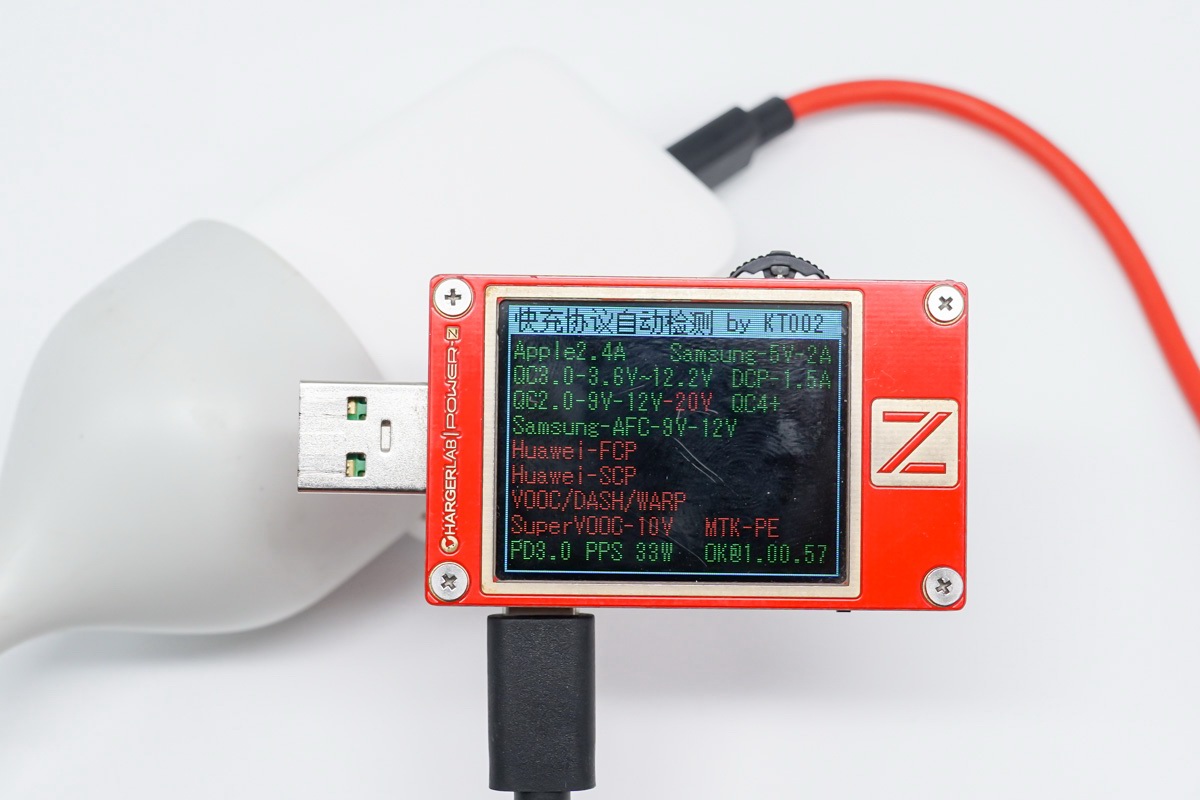

中正仁和30W 1A1C版本USB-C接口支持APPLE2.4A、QC3.0、QC2.0、AFC、QC4+、SamSung5V2A、DCP等快充协议。
中正仁和30W 1A1C版本USB-A接口为纯5V输出,支持APPLE2.4A、Samsung5V2A、DCP1.5A识别。
