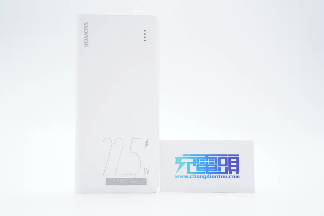

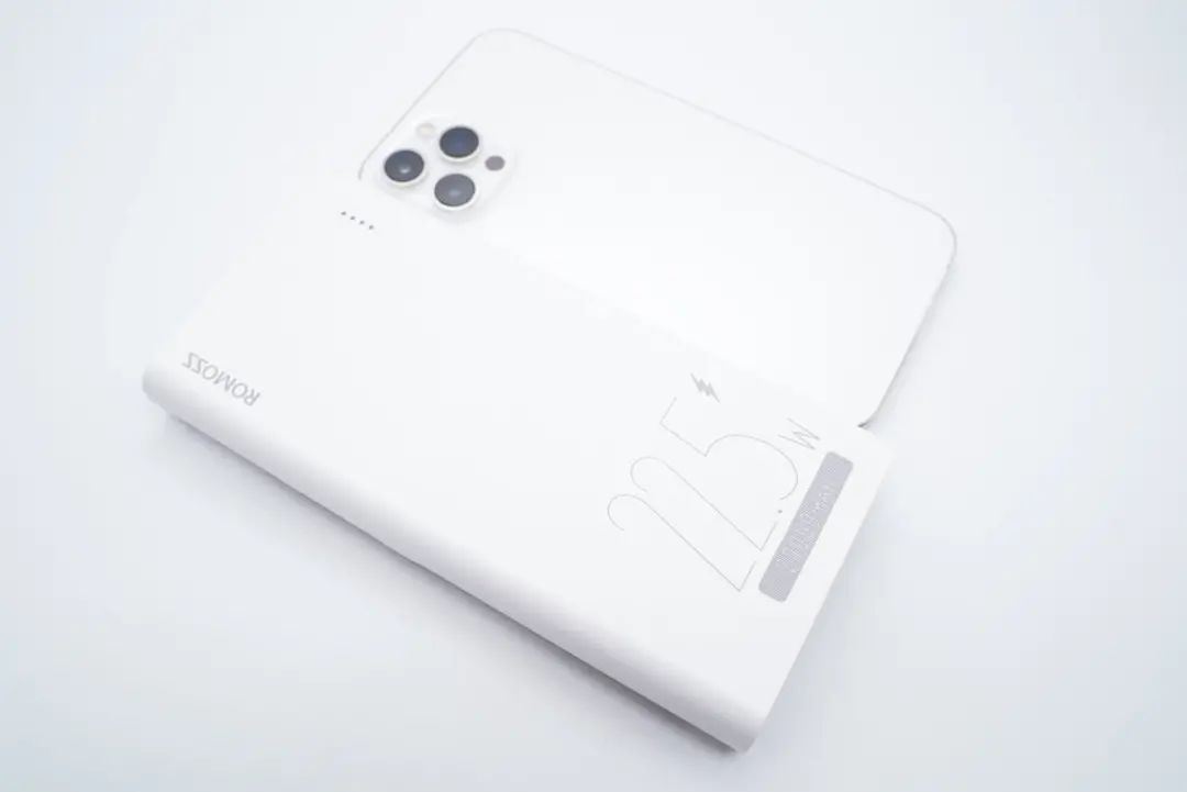

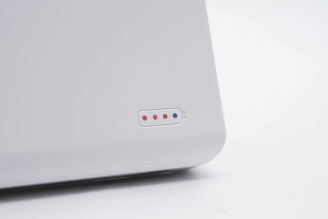

罗马仕这款移动电源为白色的PC阻燃外壳,正面印着产品品牌logo、22.5W功率、20000mAh容量等参数,并且还设有四颗LED电量指示灯。
支持iPhone 13快充,罗马仕22.5W移动电源深度拆解

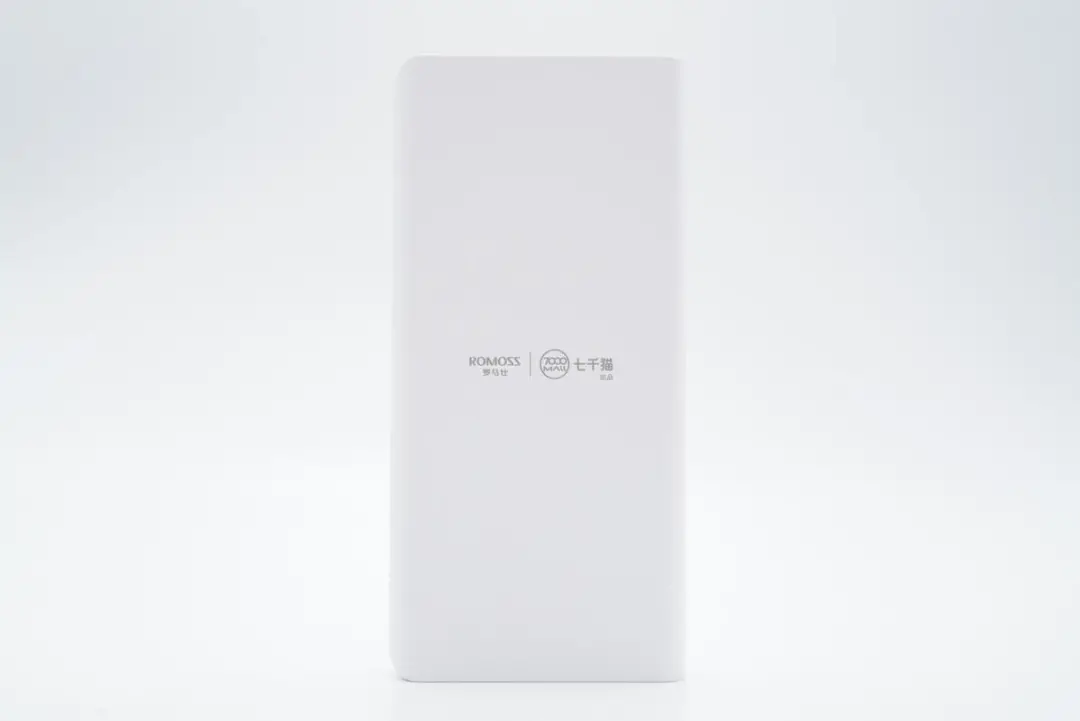

背面居中是罗马仕和七千猫的品牌logo。

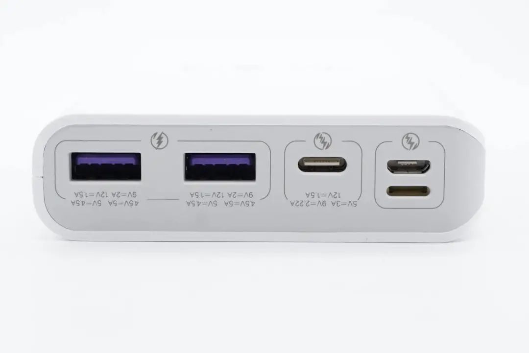

接口为灰色面板,配备了5个最常见的接口,分别是两个USB-A、一个USB-C、一个MicroUSB以及一个Lightning。并且从标注的参数来看,所有的接口都支持快充功能。

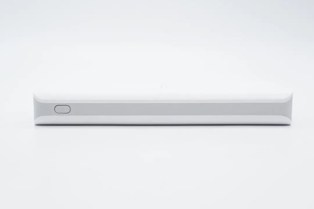

侧面靠近接口这一端设有一颗电源按键。
按下按键可以激活电量指示灯。

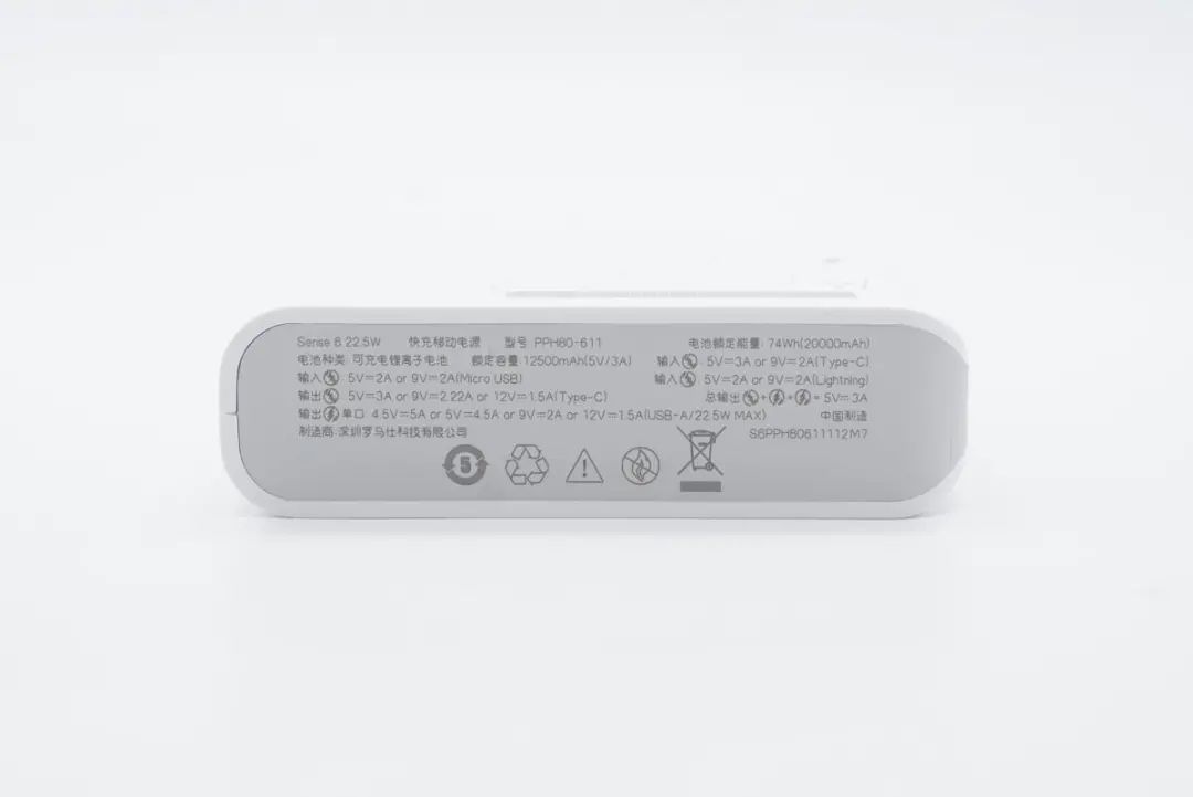

产品名称为Sense 6 22.5W,型号:PPH80-611,电池额定能量74Wh(20000mAh),输入方面,USB-C口、Lightning口、MicroUSB口均为18W快充;输出方面,USB-C口支持20W PD快充,USB-A口支持22.5W快充,总输出为5V3A;制造商为深圳市罗马仕科技有限公司。

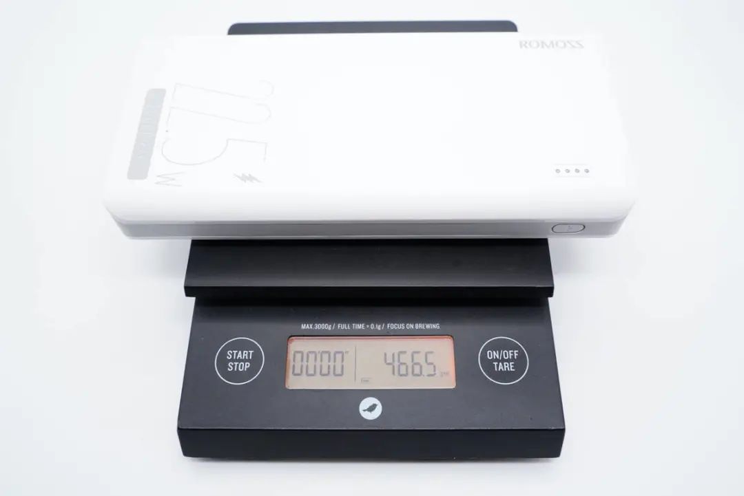

移动电源的净重在466.5g左右。

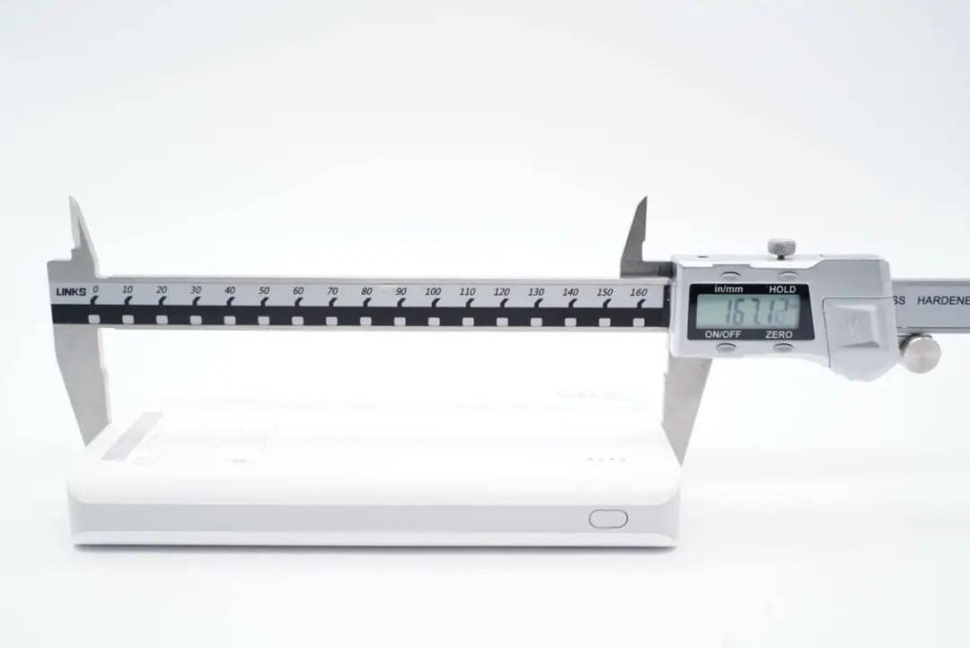

尺寸方面,这款移动电源长度约为167.1mm。

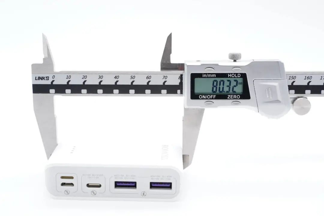

宽度约为80.3mm。

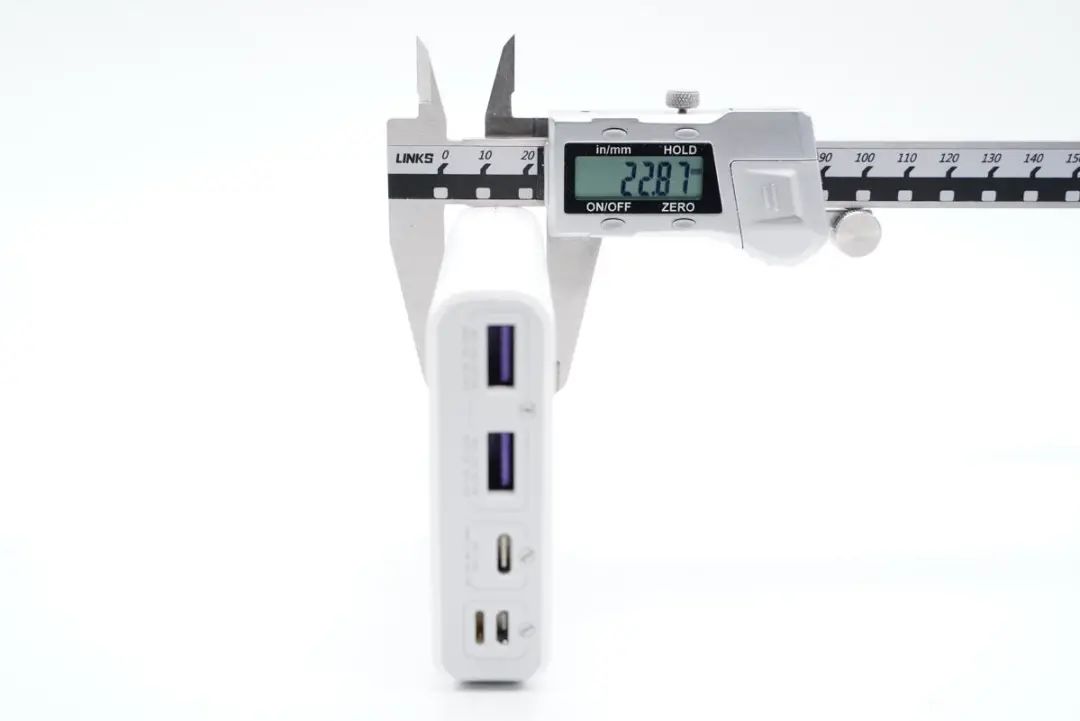

厚度约为22.9mm。
整机看起来比iPhone 12 Pro Max略大一些。

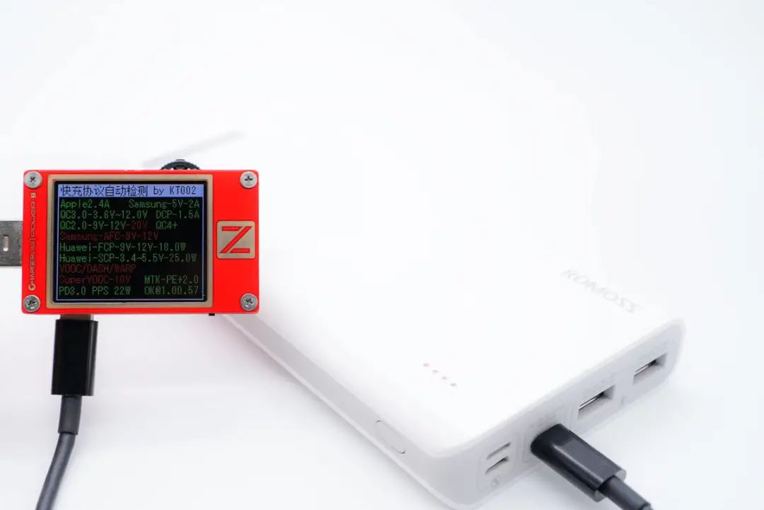

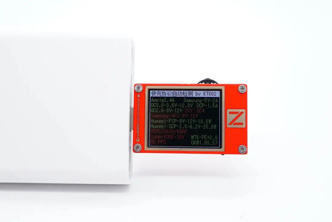

使用ChargerLAB POWER-Z KT002检测USB-A口的输出协议,显示支持Apple 2.4A、Samsung 5V/2A和DCP协议,以及QC2.0/3.0、FCP、SCP、MTK PE等多个快充协议。

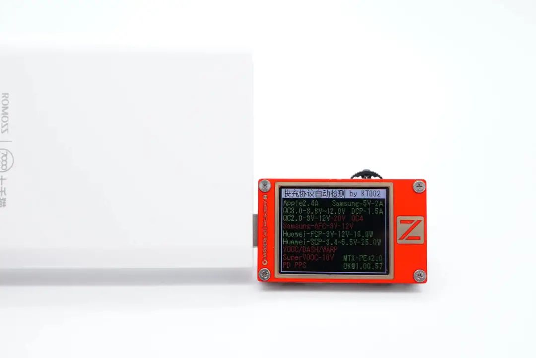

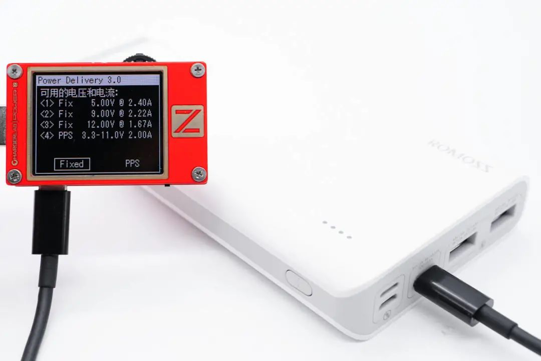

USB-C口支持Apple 2.4A、Samsung 5V/2A和DCP协议,以及QC2.0/3.0、QC4+、FCP、MTK PE、PD3.0、PPS等多个快充协议。
PDO报文显示C口不仅支持5V2.4A、9V2.22A、12V1.67A三组固定电压档位,还有一组3.3-11V 2A的PPS电压档位。

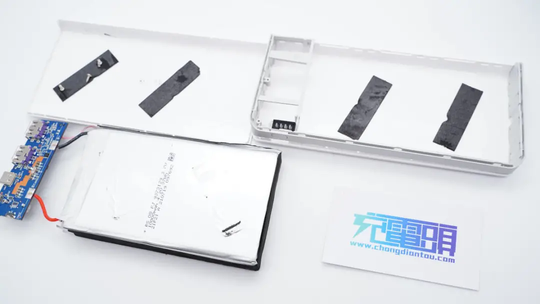

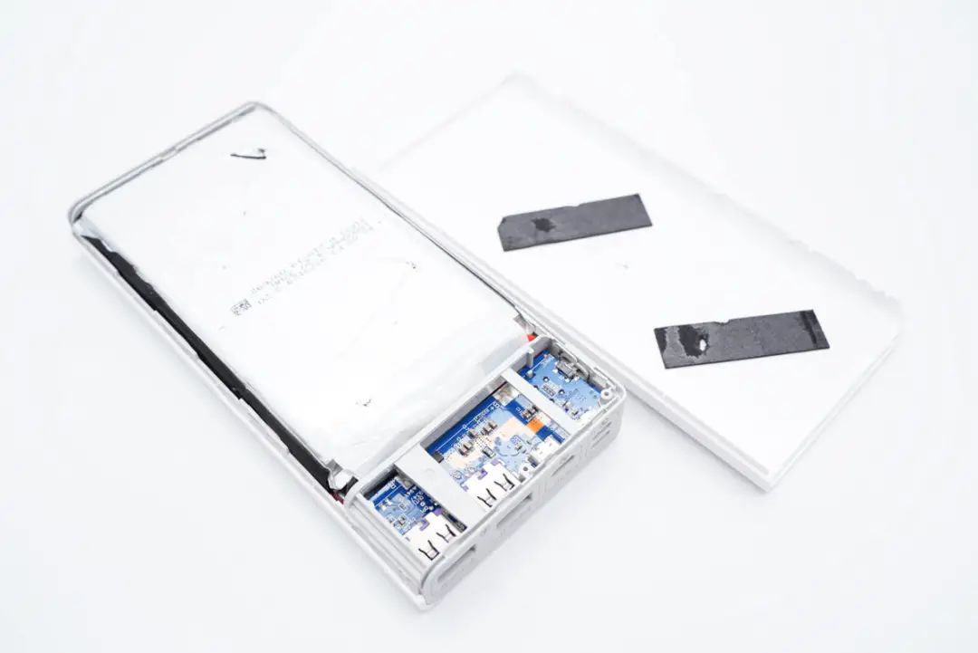

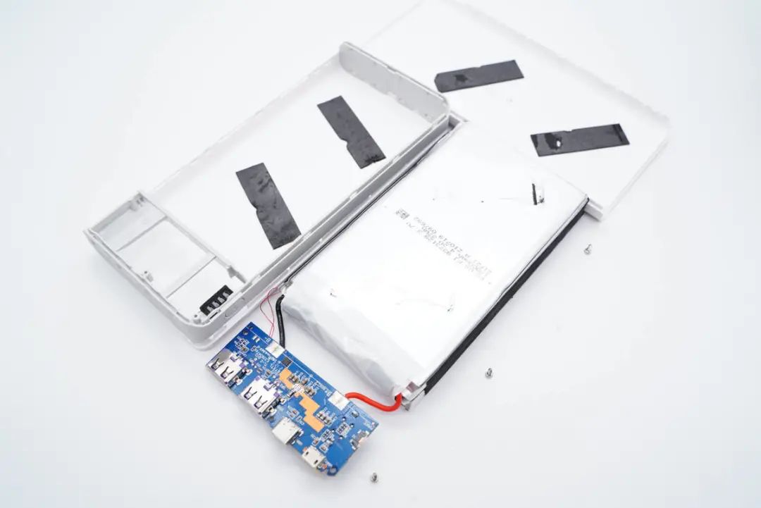

撬开移动电源外壳,内部由电芯和主控PCB板两部分组成,电芯部分与外壳之间隔有泡棉减震,电芯通过螺丝与外壳固定。
取出内部模块。

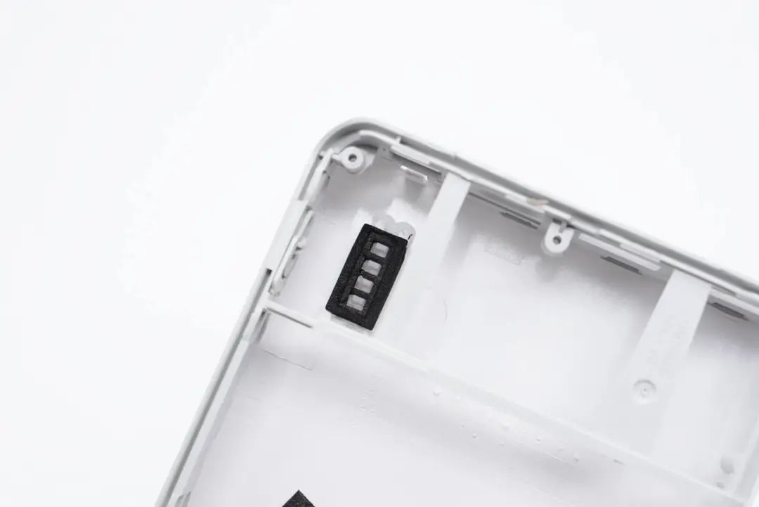

外壳上的电源指示灯部分,设有导光柱和泡棉隔离。

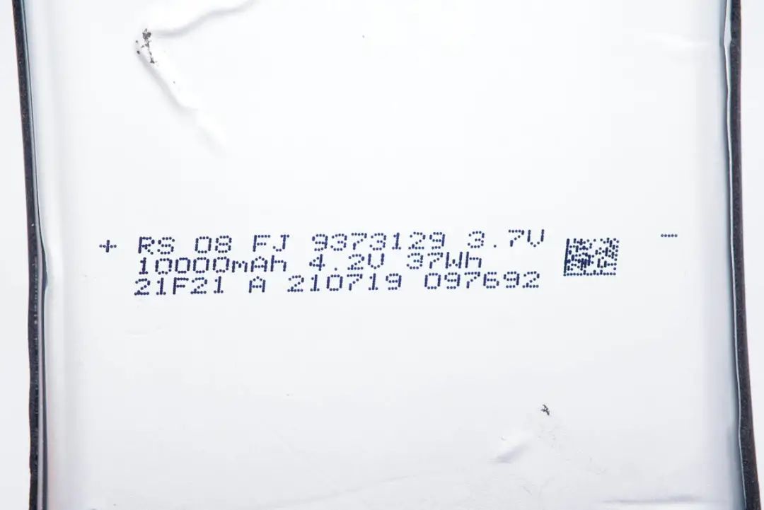

单片电芯容量为10000mAh,标准电压3.7V,充电限制电压为4.2V。

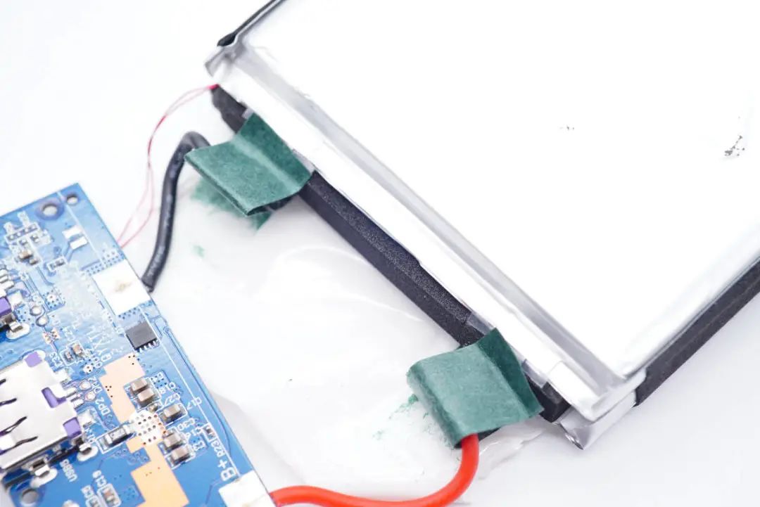

两片电芯采用并联的方式,通过两根导线与PCB板连接。

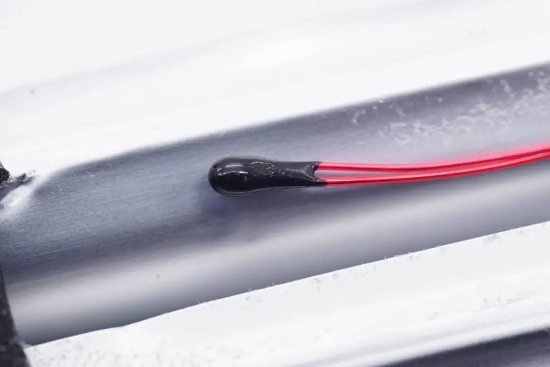

电池组侧面设有一颗热敏电阻,对电池进行过热保护。

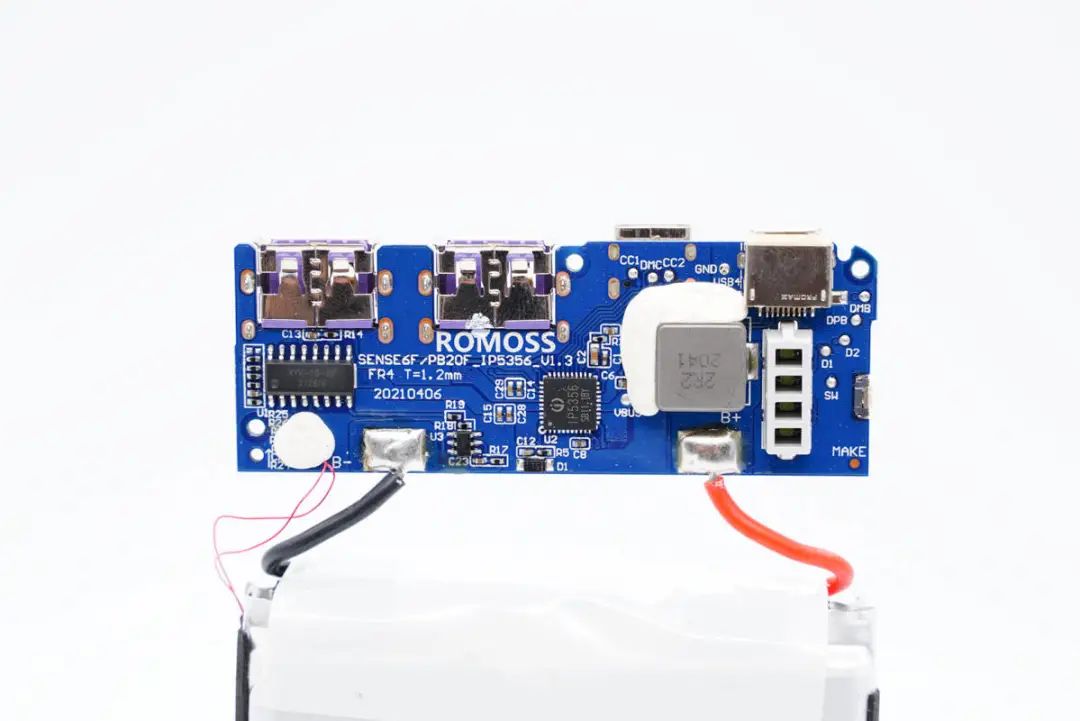

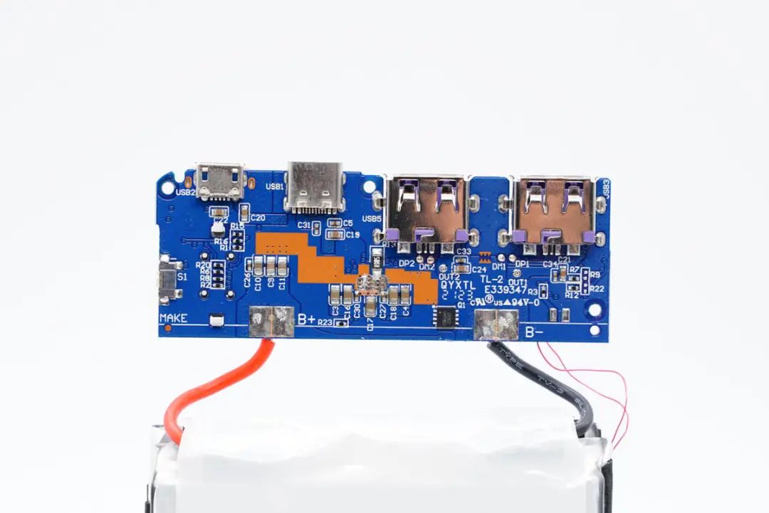

PCB板正面设有主控芯片、升降压电感、锂电保护芯片、指示灯等,两个USB-A接口为沉板焊接。
背面主要是一些阻容元器件。

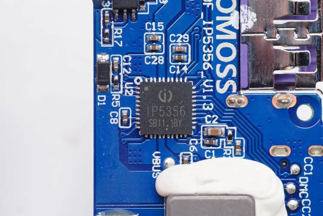

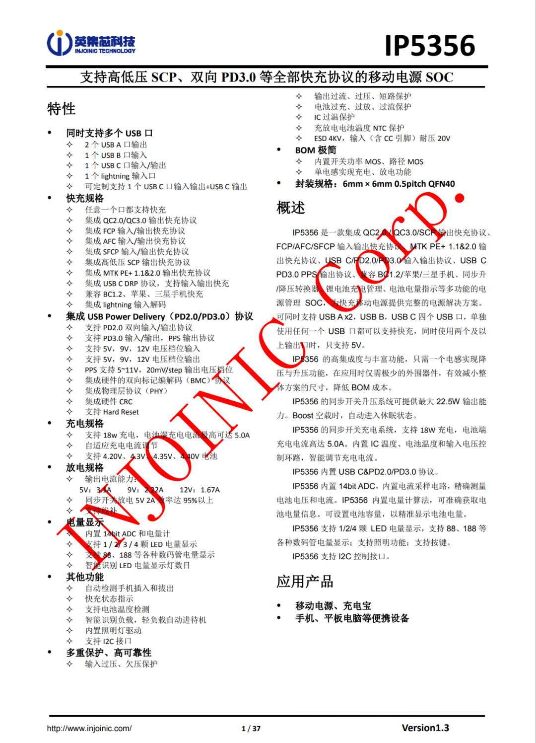

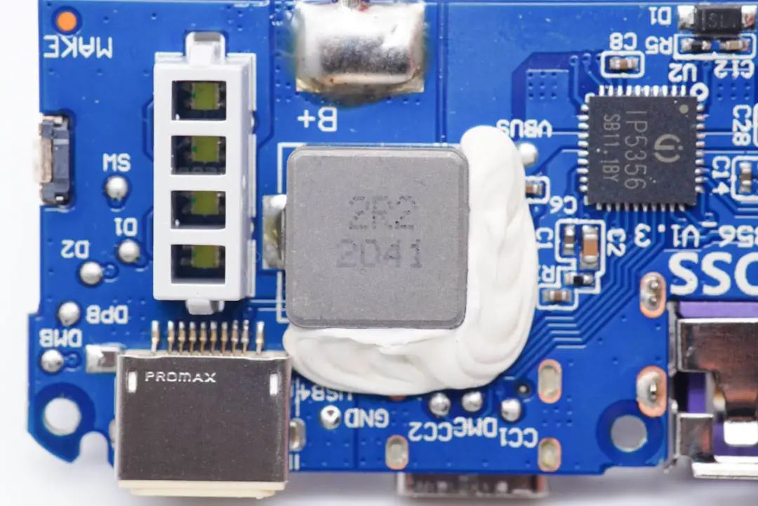

移动电源主控芯片采用的是英集芯IP5356。这是一款集成多种主流快充输入/输出协议,以及升降压转换器、锂电池 充电管理、电池电量指示等多种功能的移动电源SoC芯片,可以为快充移动电源的开发提供完整的解决方案。
英集芯IP5356的同步开关升压系统可提供最大22.5W输出能力,支持USB-A口×2、MicroUSB口、USB-C口4个接口控制,单独使用任何一个USB口都可以支持快充,同时使用两个及以上输出口时,智能降为5V。IP5356 内置所有功率MOS和路径管理MOS,在应用时仅需一个电感实现降压与升压功能,外围器件极少,有效减小整体方案的尺寸,降低BOM成本。
充电头网了解到,采用英集芯高集成移动电源SoC芯片的还有Realme 10000mAh双口18W快充移动电源黑鲨双向快充移动电源倍思无线快充PD移动电源京造10000mAh双向USB PD快充移动电源格力18W PD双向快充移动电源腾讯赤兔马移动电源等众多产品。

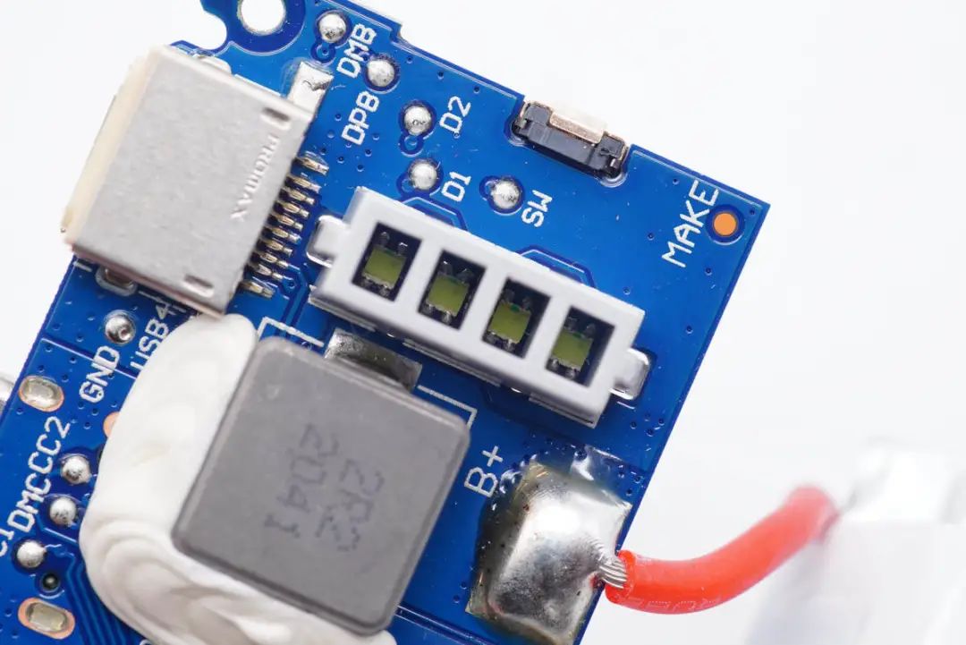

2R2合金电感用于配合英集芯主控芯片实现升降压,通过打胶加固,并起到辅助散热的作用。同时也可以看到,左下角的Lightning输入接口连接器来自PROMAX普玛斯精密。

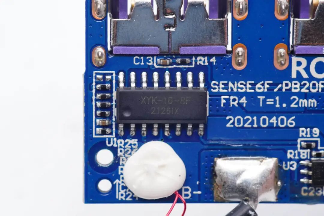

丝印XYK-16-BF的单片机,用于LED电量显示。

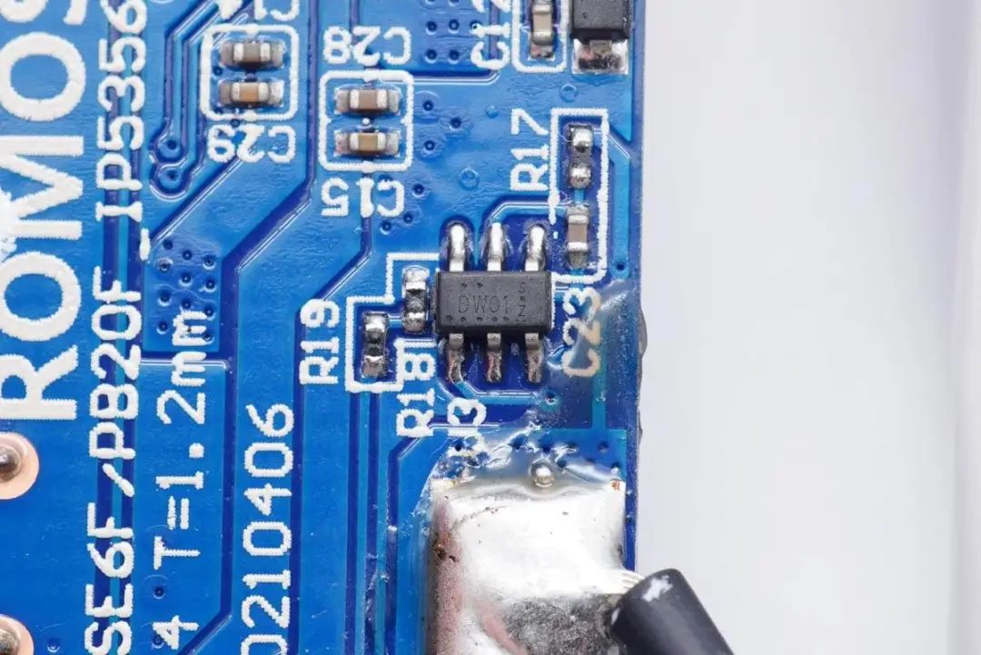

DW01锂电保护芯片。

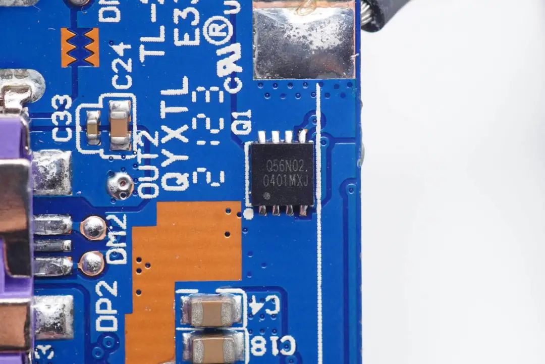

背面对应的是一颗锂电保护MOS管。
四颗LED电量指示灯使用塑料框隔离,避免窜光。

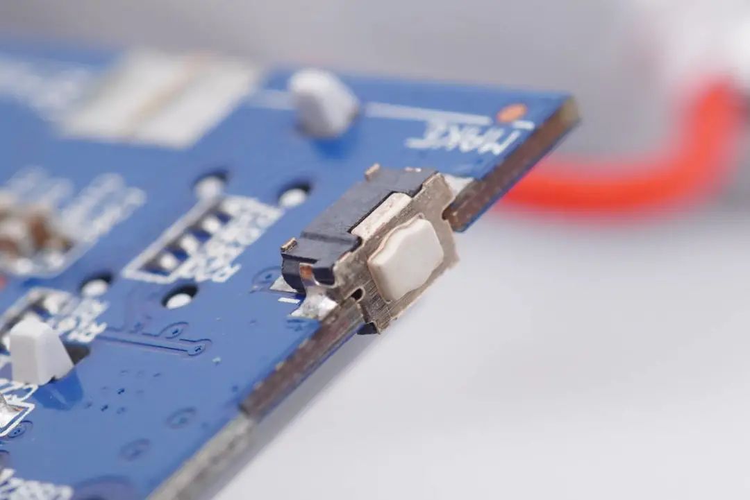

侧面的电源按键特写。

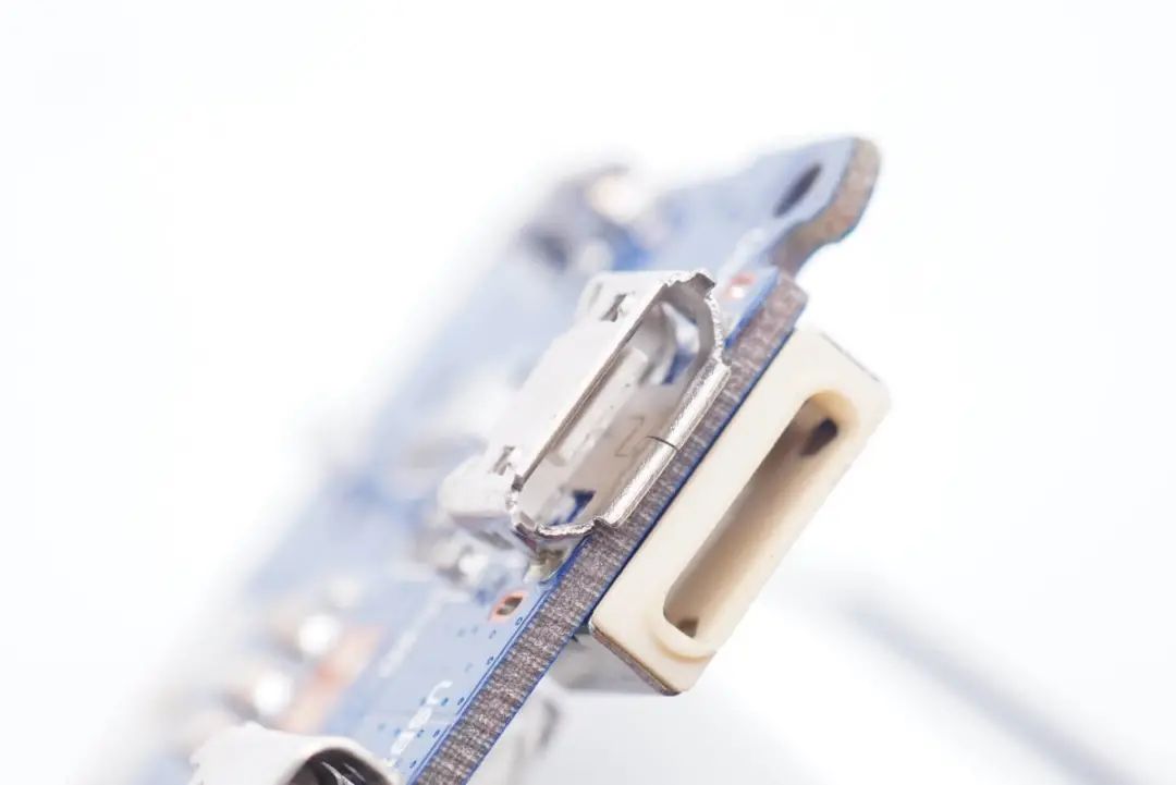

Lightning以及MicroUSB输入接口特写。

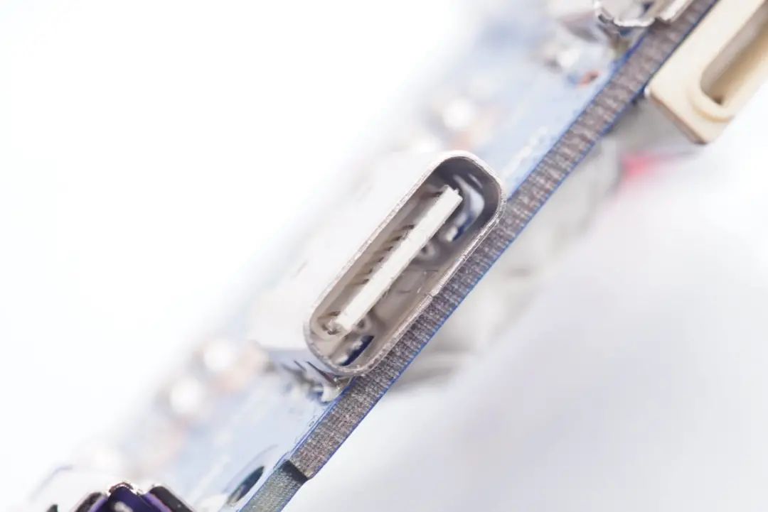

USB-C双向快充接口。

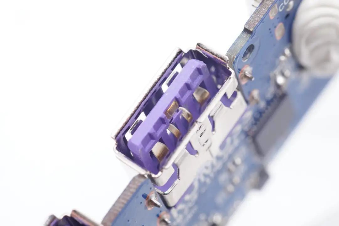

USB-A接口两侧针脚加宽设计,并且设有一个特殊的针脚。
