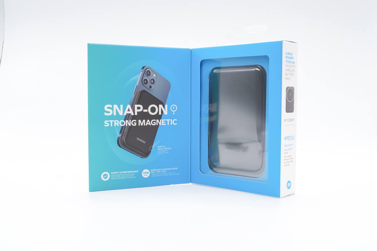

此次MOMAX摩米士新款磁吸无线充电宝共推出了黑白两种配色,此次上手的是黑色版本。从包装盒的正面可以直接看出产品的外观形态,左上角是熟悉的MOMAX摩米士品牌Logo。
 包装盒的下面才是重点信息,只有经过了苹果官方认证的产品才可以在包装盒上印制MFi的标识。
包装盒采用了橱窗式的设计风格,仪式感满满。

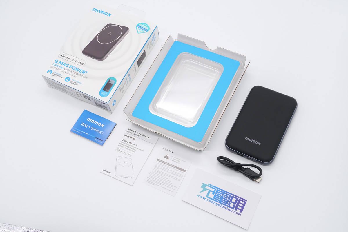

直接拆开包装盒,内部除了充电宝本体外,还附带快充线材以及使用说明书等纸质配件。

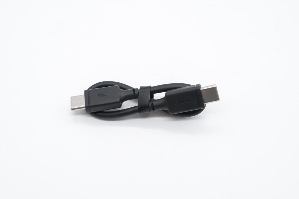

包装盒内附带C to C快充短线,搭配充电宝外出使用刚刚好,不累赘。

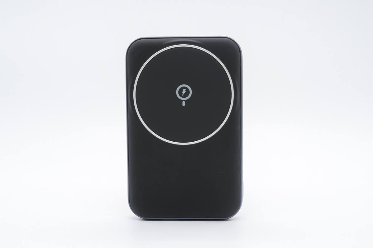

如图,充电宝的无线输出的一面采用了硅胶仿生皮材质,加入了类肤质涂层,摸上去手感不错,带来不错手感的同时也可以防止划伤手机背板。
整体造型十分小巧,大致可以理解为短版的iPhone 12 mini。

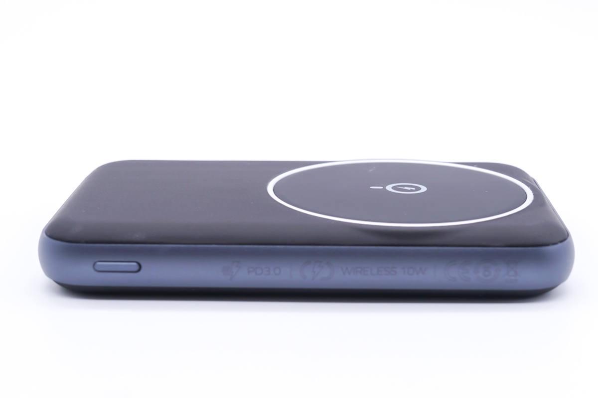

充电宝整体采用了类似三明治的结构设计,上下两侧硅胶仿生皮材质并使用类肤质涂层覆盖,中间使用铝合金加固。左侧为电源按键,从侧面的标识中可以了解到充电宝支持PD3.0快充与10W的无线输出功率。

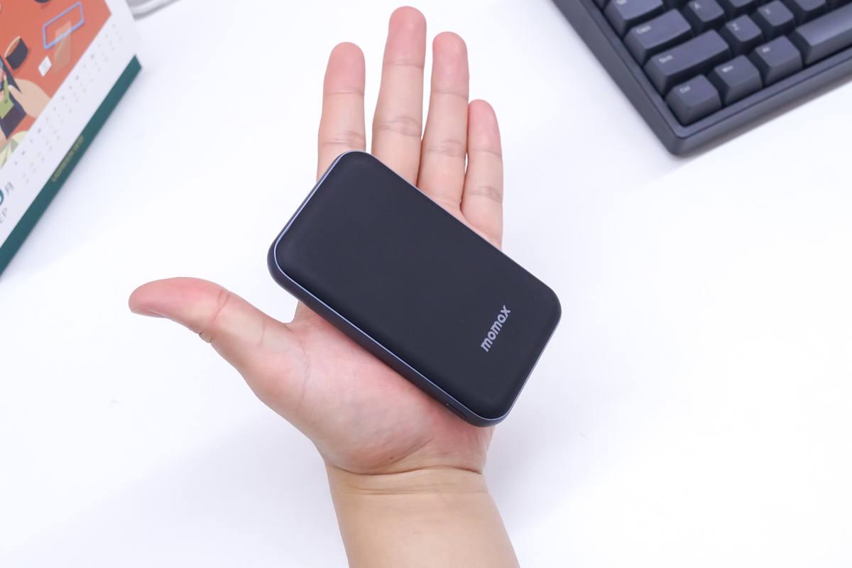

充电宝的背面,也就是贴合手掌的部分,仅有MOMAX摩米士的品牌Logo,非常干净。

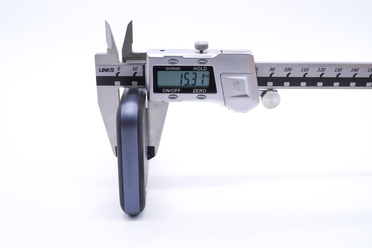

尺寸方面,使用卡尺实测充电宝的长度约为109.93mm。
宽度约为69.78mm。
厚度约为15.31mm。

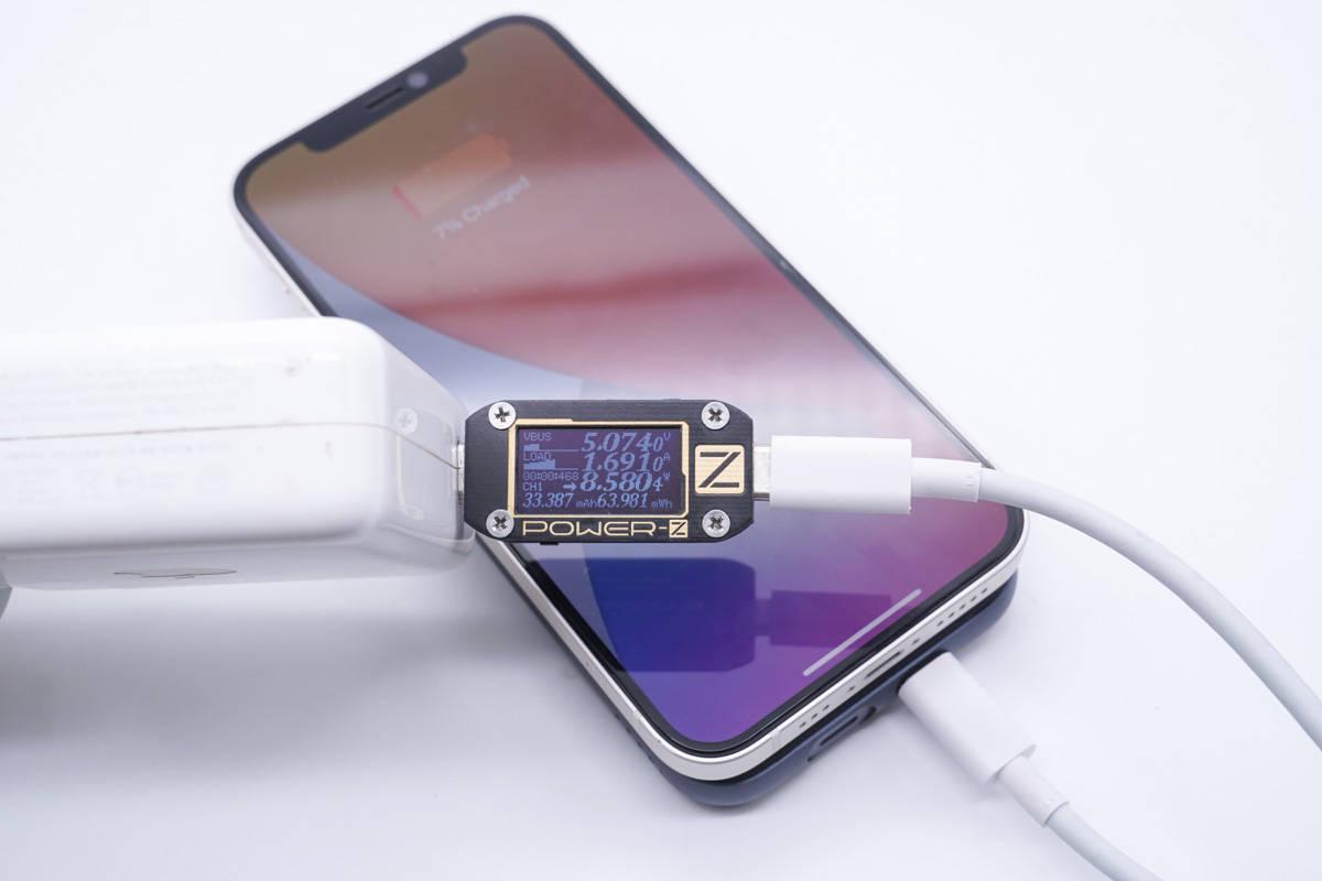

进入实测环节,USB-C可以为iPhone机型提供20W快充,为iPhone 12 Pro充电功率为19.52W。

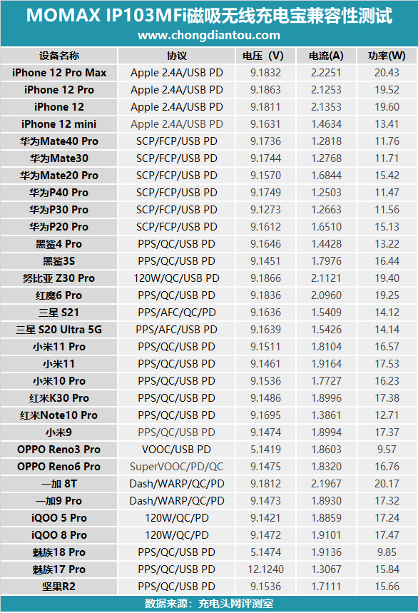

 将所有手机的测试数据汇总,可以看出为大部分手机都可以提供快充服务,整体的快充兼容性不错。
 柱状图部分iPhone 12 Pro Max的功率最高,其他设备的功率走向较为平缓。

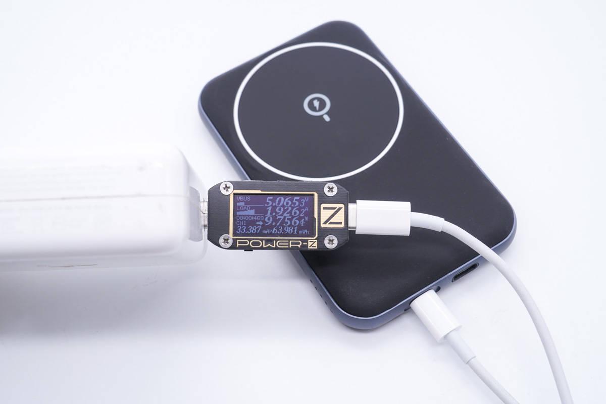

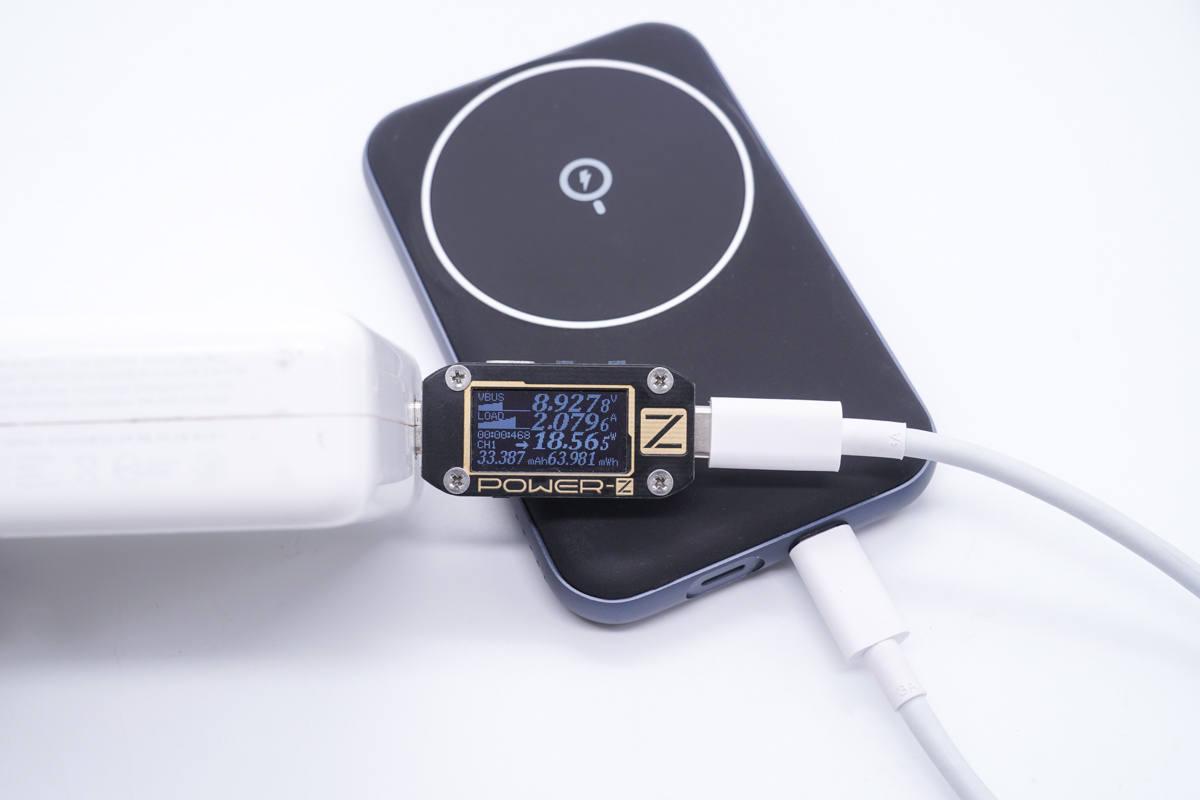

自充电方面,通过USB-C可以获得18W的自充功率。
通过Lightning接口可以获得最高12W的自充功率。

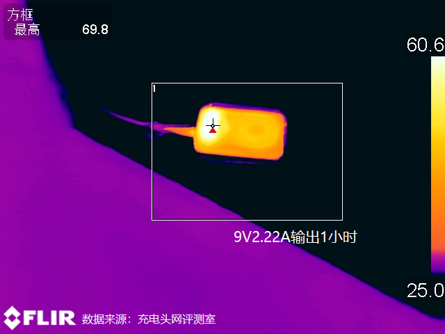

之所以会有输出效率是因为充电宝在工作时内部会涉及到升降压输出,损耗的部分往往以热量的形式散发出来,所以此次也增设了对充电宝温度方面的测试。测试条件为让充电宝以9V2.22A 20W的功率持续满载输出1小时后采集表面的温度,测试基于25℃的恒温箱内进行。
1小时后采集到充电宝表面的最高温度为49.3℃。
另一侧的充电宝表面最高温度为69.8℃。
