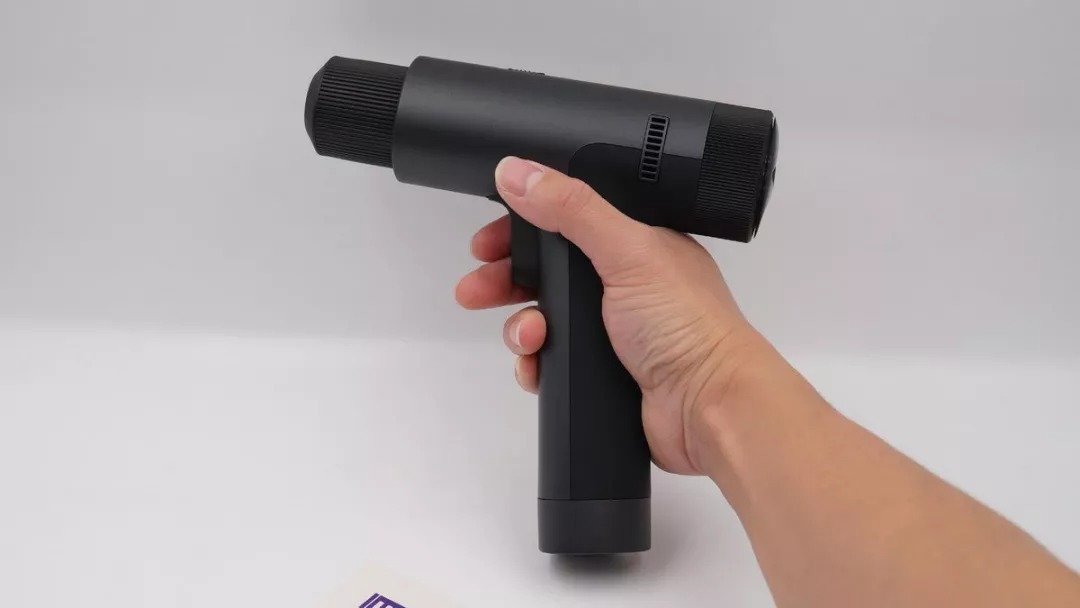

对于无线电动工具来说,通常都附带了一个体型硕大的专用座充,或者说是采用专用的充电器来为内部的电池充电。使用起来很不方便不说,在没有220V的情况下更是不要想充电了,没有电什么都不能干。
来自调研机构数据统计显示,电动工具每年出货量过亿台,成为十大快充主流应用场景之一。不得不说,电动工具市场快充的渗透率还相当低,仅部分新上市的产品搭载有USB-C接口。充电头网通过市场调研发现,电动工具市场对快充技术的需求强烈。电动工具内置的动力电芯,具有高性能高放电能力,天生就适合快充。

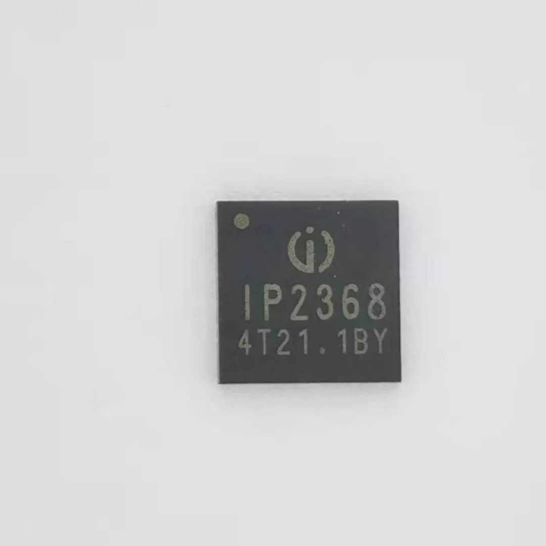

英集芯IP2368内置同步升降压开关管驱动,支持PD及多种快充协议,可自动申请快充以最大功率充电,输入端支持5-20V电压,通过升降压电压转换,自动切换升压或降压,调节输出电压为多串电池组充电,还支持最大100W的反向放电输出,填补了多串大功率锂电池充电的市场空白。
英集芯IP2368内部集成四管H桥同步升降压驱动器,电路为单电感结构,外置四颗NMOS管用于双向升降压操作。芯片支持100W充电输入和放电输出,面对小功率适配器具有自适应充电电流调节功能,可以使用移动电源到大功率PD充电器为电池组充电,兼容性好。

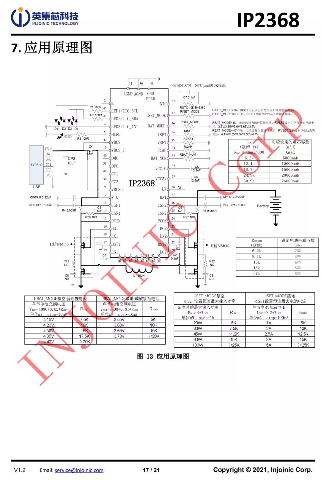

IP2368将单片机、PD快充协议芯片、同步升降压控制器集成到一颗芯片内部,电路得到大大简化。电路主要参数均可通过电阻配置,简化调试。通过应用原理图可以看出,得益于芯片的高集成度,外围电路仅必须的功率元件和功能配置电阻,非常精简。
得益于高集成度和精简的外围,IP2368为核心的升降压电池充电板可以做成很小的体积,放入可更换的电池组中,方便的为电池组增添大功率,通用性好的USB PD快充功能。也可以集成进电动工具中,满足不可更换电池的产品设计。英集芯IP2368适用于储能电源USB PD充放电,电动工具电池充电或放电,大容量移动电源使用。
将IP2368集成到电池组内部,使用非常普及的USB PD来对电池组充电,对于用户来说,无需携带专用的充电器即可为电动工具充电;对于厂家来说,无需附赠充电器了,也减少了充电器的设计生产成本;对于环境来说,还避免了产品到寿命周期后,专用充电器再无用场增添垃圾。
