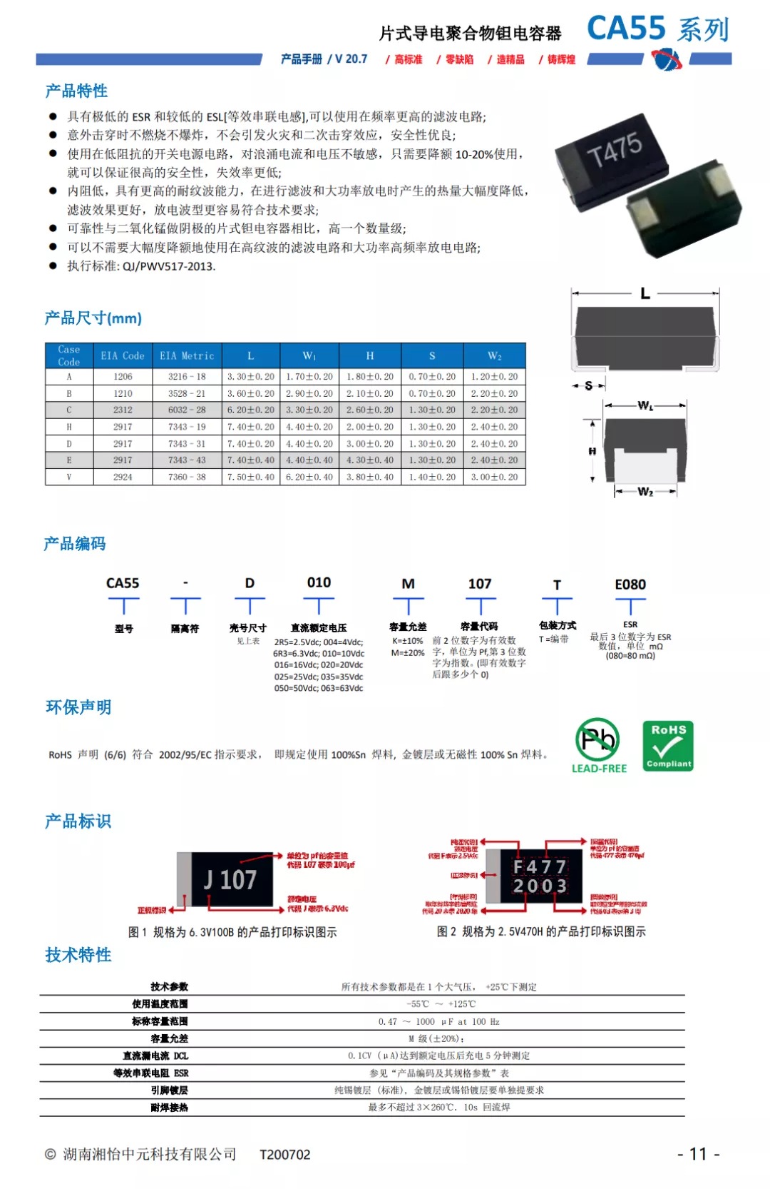

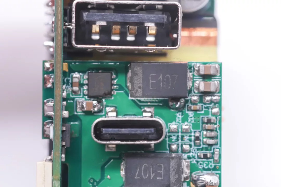

这款湘怡导电聚合物钽电容为25V耐压,100μF容量,型号为CA55-D025M107TE100,7343尺寸,D封装,ESR为100mΩ,满足USB PD 20V电压输出使用,高频特性良好,适合用于二次降压输出滤波。
湘怡超低ESR导电聚合物片式钽电容具有极低的等效串联电阻和较低的等效串联电感,可以用于更高频率的电路中滤波。具有优秀的安全性,当意外击穿时不会发生燃烧爆炸,也就不会引发火灾和二次击穿效应。只需要10-20%的降额,即可用在开关电源电路中滤波,具有高安全性,失效率低。
得益于极低的内阻,湘怡聚合物钽电容具有更强的纹波电流能力,工作时电容温升更低,在高纹波和大功率电路中,无需大幅度降额即可满足使用要求。
