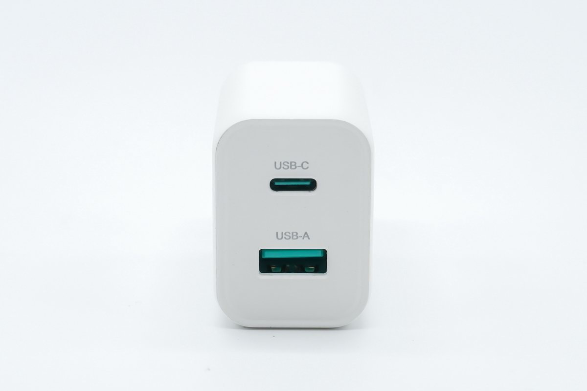

斯泰克33W 1A1C充电器全白色阻燃壳体,体积上与苹果18W充电器接近,采用了双输出口配置设计,绿色USB母座是斯泰克品牌一直沿用的快充标识,证明两个接口都支持快速充电,1A1C万金油搭配适用于主流PD快充数码设备的同时也兼容其他旧式设备使用。

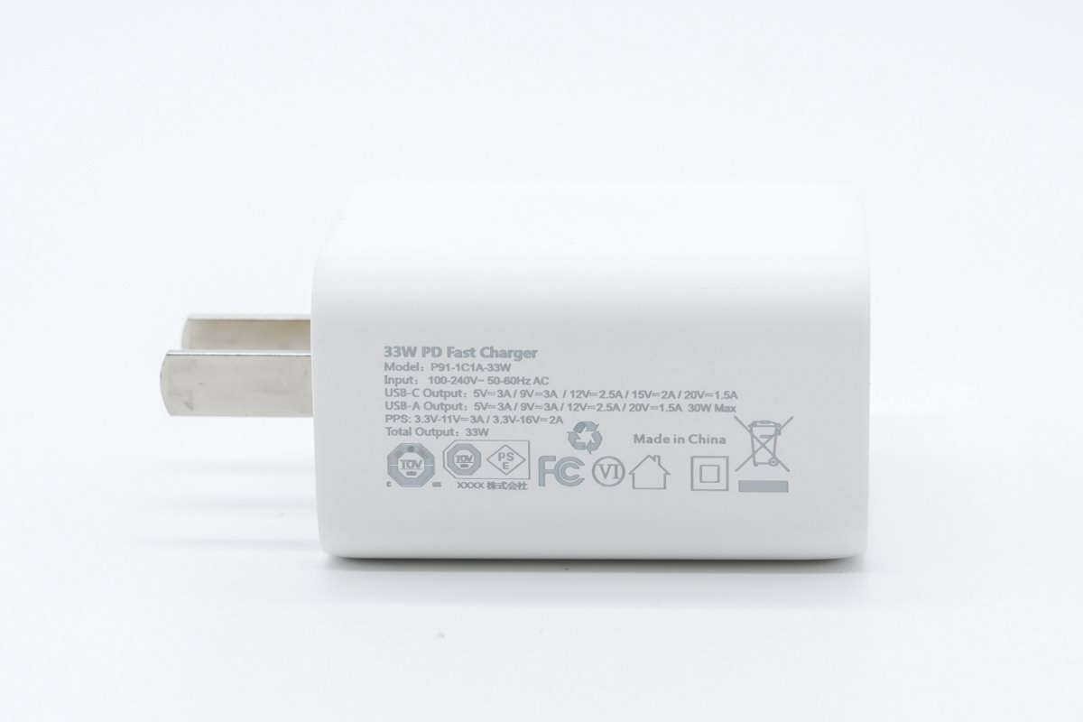

铭牌参数方面。
品名:33W PD 快速充电器
型号:P91-1C1A-33W
输入:100-240V~50-60Hz AC
输出:
USB-C:5V3A / 9V3A / 12V2.5A / 15V2A / 20V1.5A
USB-A:5V3A / 9V3A / 12V2.5A / 20V1.5A 30W Max
PPS:3.3-11V3A / 3.3-16V2A
全局最大输出:33W

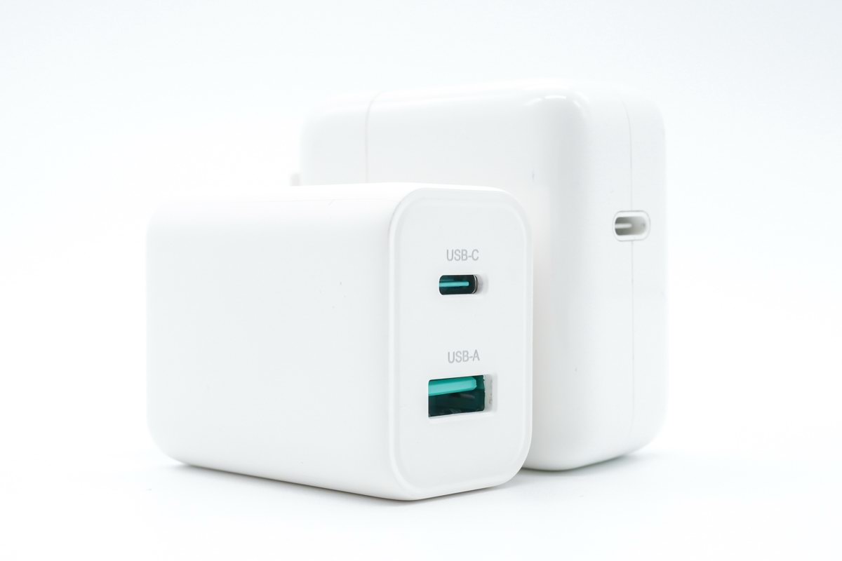

使用千分尺测量斯泰克33W 1A1C充电器三围尺寸,实测数据 29.06mm X 40.2mm X 49.63mm,重量66.8g,功率密度0.57W/cm³,与苹果单口充电器放在一起可以看出,斯泰克33W 1A1C充电器体积远小于传统30W充电器,并具有更多输出接口,适用范围更加广泛。

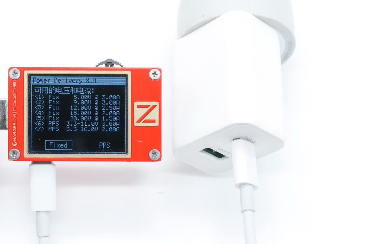

使用POWER-Z KT002 USB测试仪读取USB-C PDO报文,基于PD3.0快速充电标准开发,支持5V3A / 9V3A / 12V2.5A / 15V2A / 20V1.55A五个固定电压档,另外包含3.3-11V3A / 3.3-16V2A两组PPS电压子集。

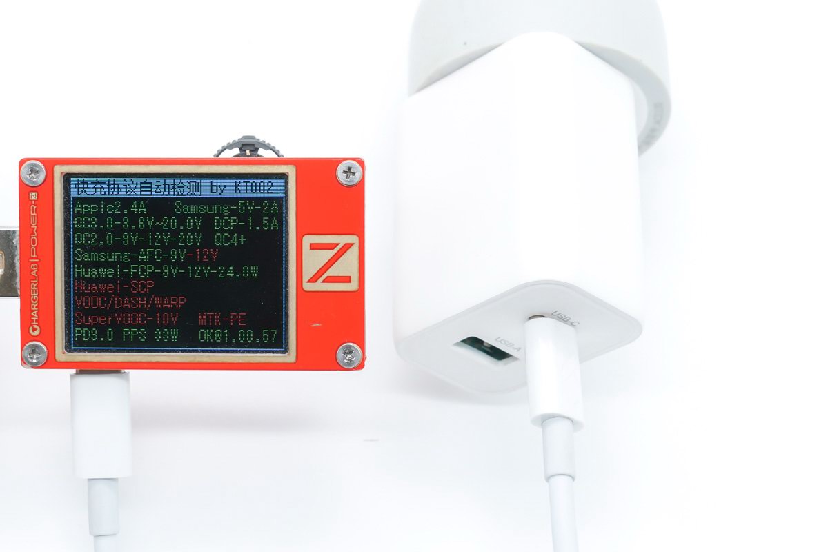

除USB PD快速充电协议外,对USB-C口进行快充协议轮询发现,都带有市面上常见的快充协议,如APPLE2.4A、Samsung5V2A、DCP、QC4+、QC3.0、QC2.0、AFC、FCP等,适用于不同品牌的新老手机使用。

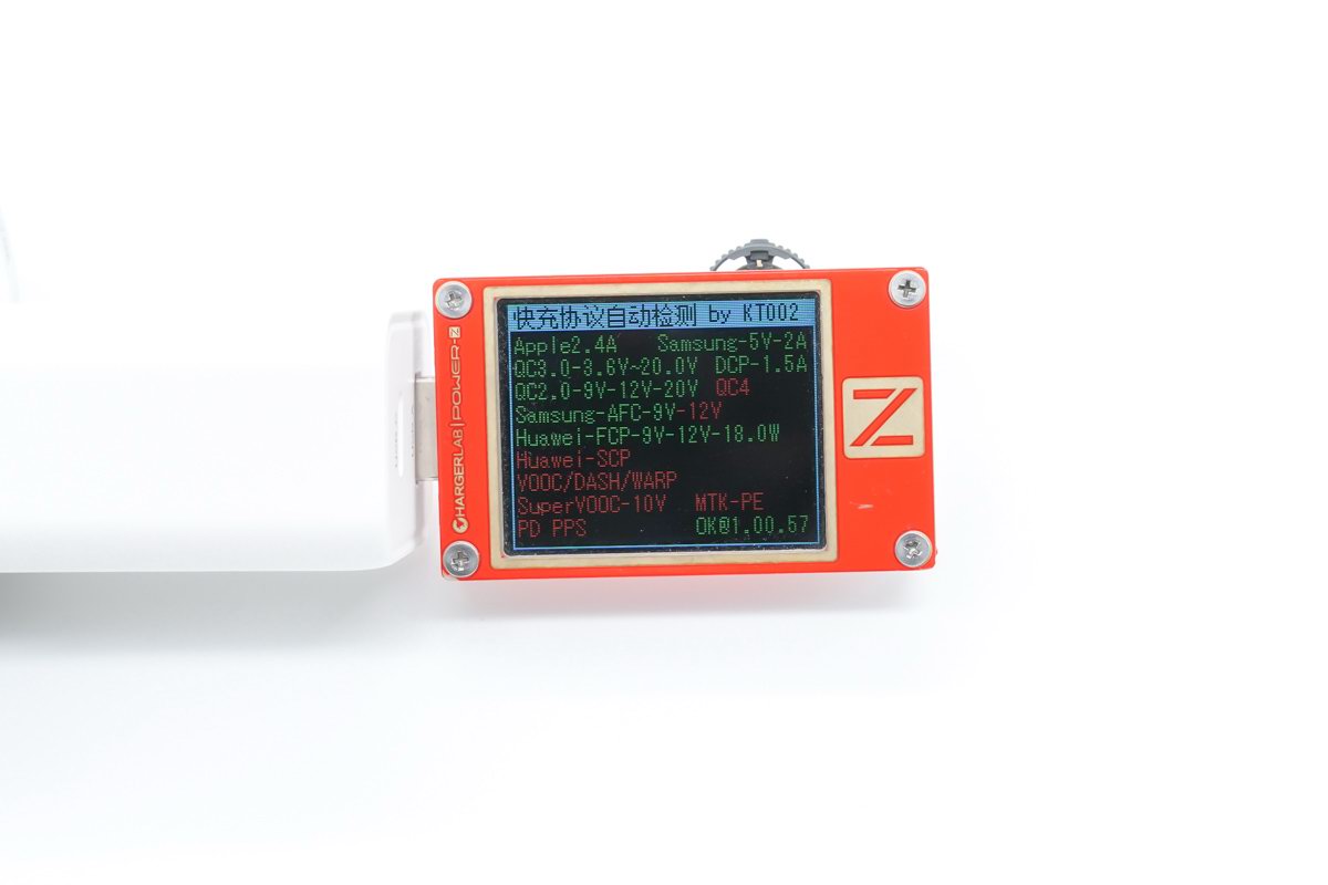

对USB-A口进行快充协议轮询发现,都带有市面上常见的快充协议,如APPLE2.4A、Samsung5V2A、DCP、QC4+、QC3.0、QC2.0、AFC、FCP等,适用于不同品牌的新老手机使用。

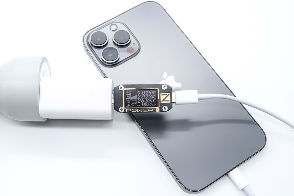

iPhone 13全系列快充性能相比起上一代有了小幅度提升,特别是容量高达4352mAh的iPhone 13 Pro Max,充电头网实测iPhone Pro Max最大功率接近27W。小编使用斯泰克33W 1A1C充电器USB-C对iPhone 13 Pro Max充电,功率达到9.01V 2.92A 26.35W,完美握手PD快充并达到最大值。

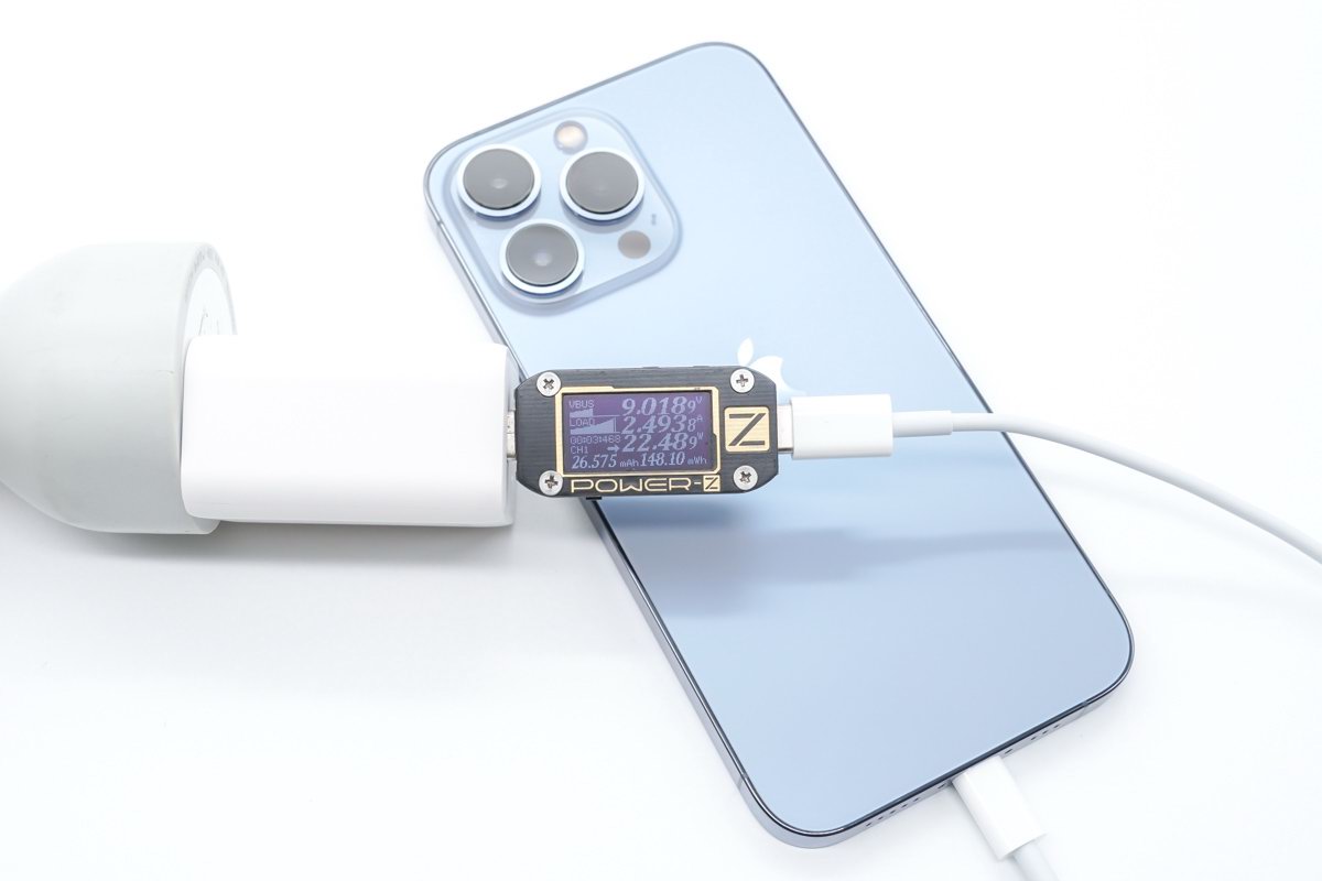

斯泰克33W 1A1C充电器USB-C对iPhone 13 Pro充电,功率达到9.01V 2.49A 22.48W,完美握手PD快充并达到最大值。

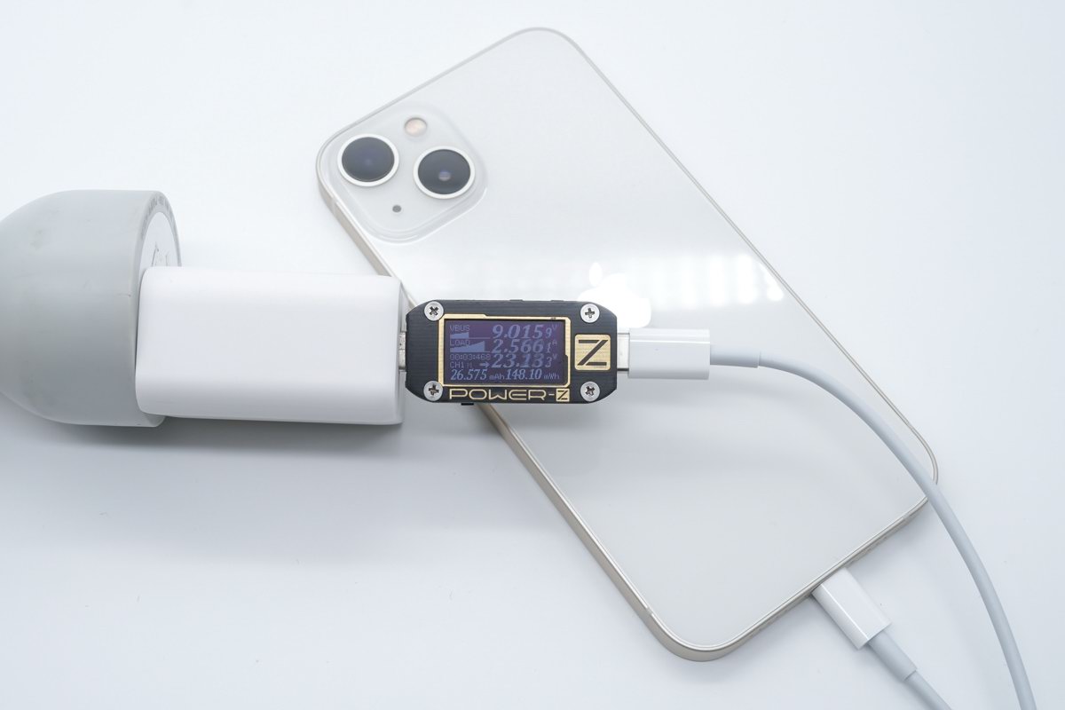

斯泰克33W 1A1C充电器USB-C对iPhone 13充电,功率达到9.01V 2.56A 23.13W,完美握手PD快充并达到最大值。

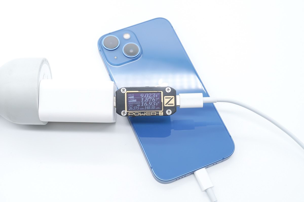

斯泰克33W 1A1C充电器USB-C对iPhone 13 mini充电,功率达到9.02V 1.87A 16.93W,完美握手PD快充并达到最大值。

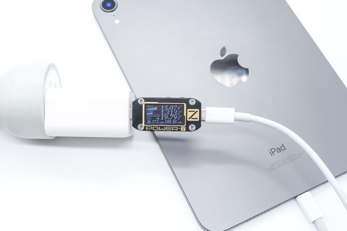

充电头网还测试了最新款iPad mini 6,斯泰克33W 1A1C充电器可以完美握手15V高压档,功率约为20W,也达到最大值。其他几款iPhone 13机型各项详细数据可以看充电头网评测稿件,测试下来斯泰克33W 1A1C充电器所有接口,对苹果iPhone 13全系列、iPad mini 6这几款新发布的苹果设备,都拥有完美的快充兼容性,可以提供极致的快充体验。
