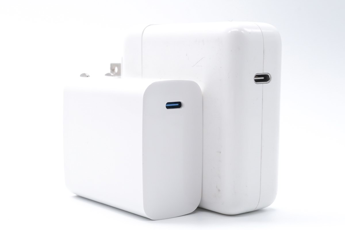

iPhone 13不送充电器让第三方PD充电器市场再次迎来火爆,也让PD快充得到迅速普及,除此之外,笔记本也全面支持USB PD快速充电标准,PD充电器的性能需求也迎来一波升级。近日著名充电器代工厂瑞吉达推出了65W氮化镓充电器,除满足iPhone 13充电需求外,还支持笔记本满功率快充。

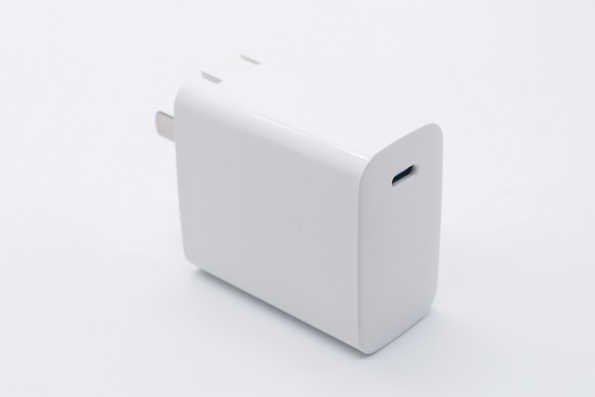

瑞吉达65W氮化镓充电器采用全白色壳体设计,中性外观方便客户OEM使用,单USB-C接口,支持65W PD快充,并带有多种常见快充协议。

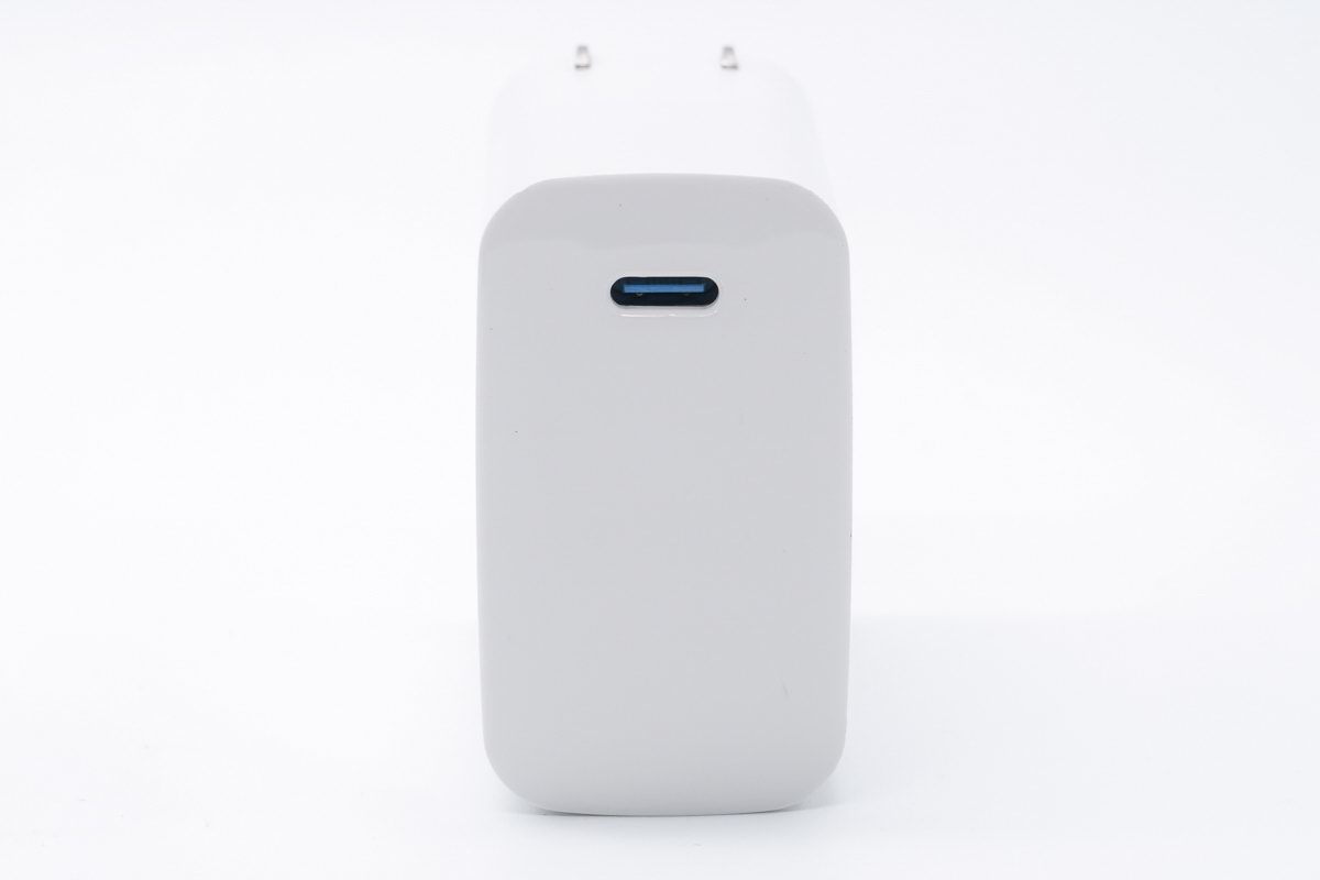

接口配置
接口配置方面,瑞吉达65W氮化镓充电器采用单USB-C输出口配置,舌片为浅蓝色母座,位于充电器偏上的位置,最大输出功率65W。

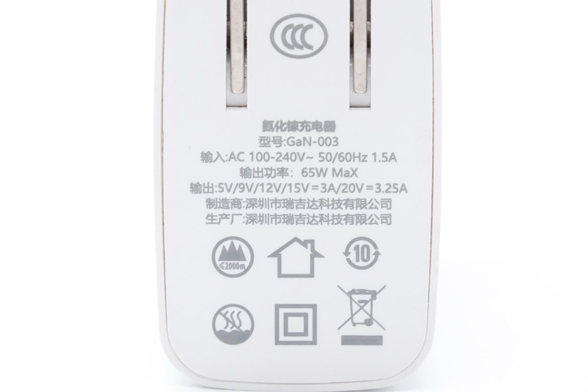

铭牌参数
型号:GaN-003
输入:100-240V ~ 50/60Hz 1.5A
输出功率:65W Max
输出:5V/9V/12V/15V3A / 20V3.25A
制造商:深圳市瑞吉达科技有限公司
生产厂:深圳市瑞吉达科技有限公司
产品已经通过3C认证。

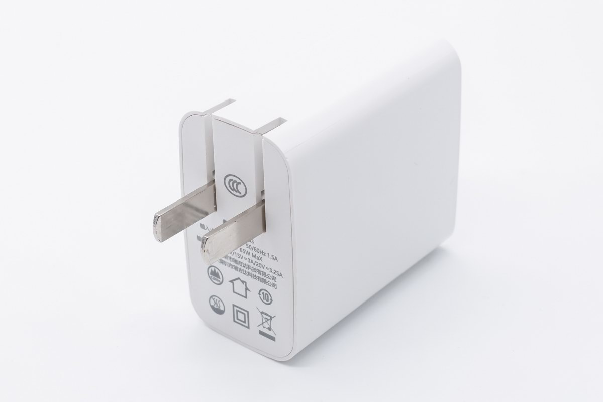

折叠插脚
瑞吉达65W氮化镓充电器采用可折叠插脚设计,类型为国标两脚插脚,外出时可将插脚收纳至壳体内,不会剐蹭其他行李物品。

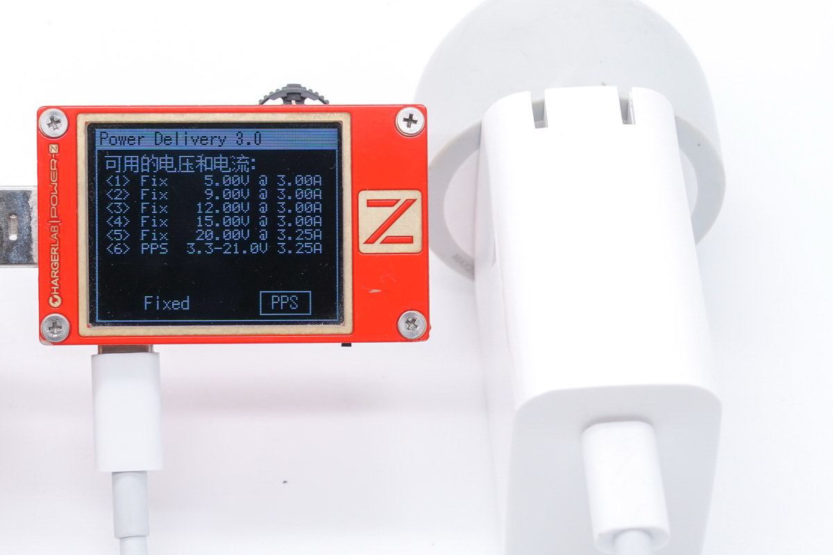

PDO
通过POWER-Z KT002 USB测试仪读取充电器PDO报文,充电器基于PD3.0版本开发,带有5V3A / 9V3A / 12V3A / 15V3A / 20V3.25A五个固定电压输出档,另外还带有3.3-21V3.25A一组PPS电压子集。

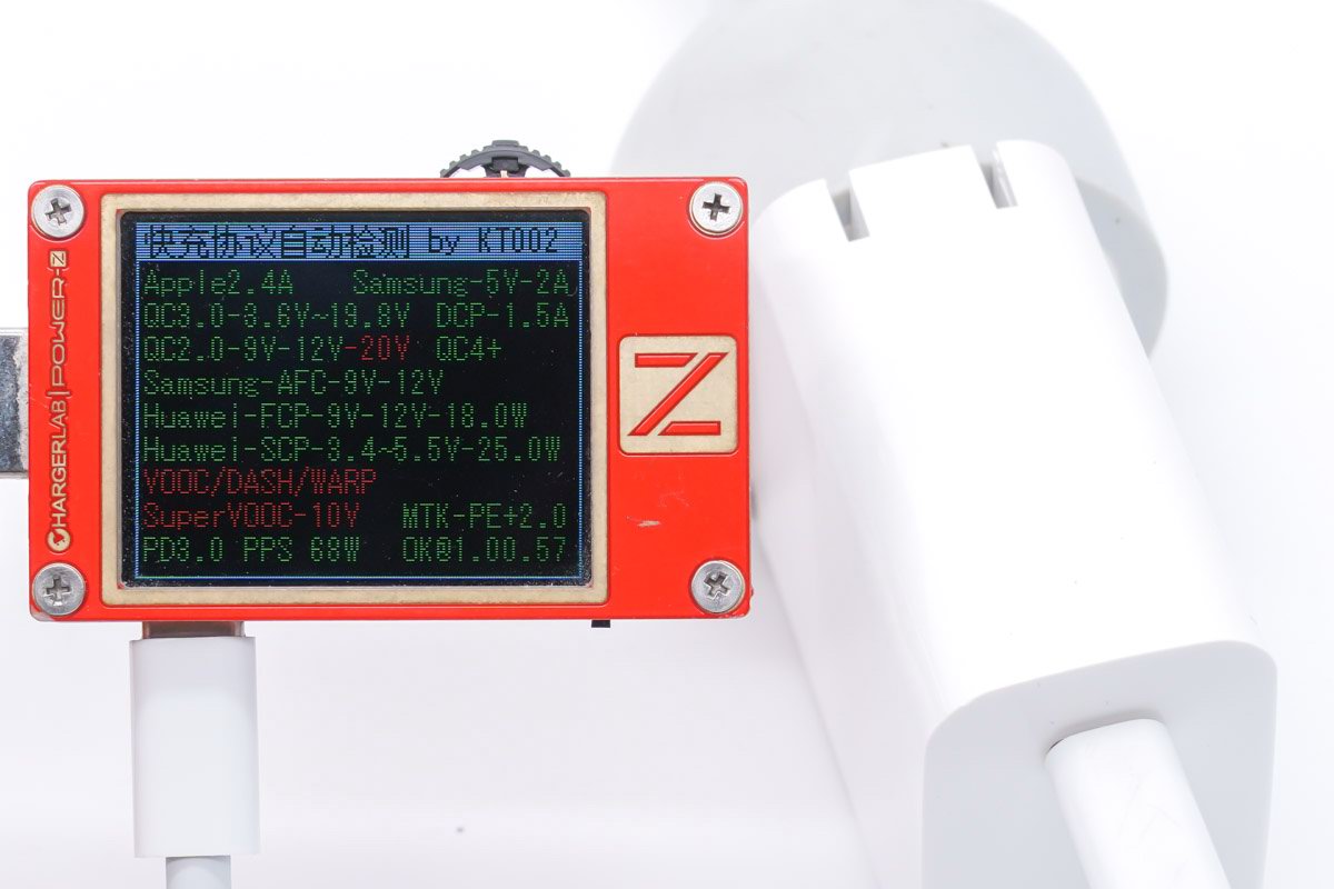

快充协议
除USB PD快速充电标准外,通过快充协议轮询发现带有市面上常见的快充协议,如APPLE2.4A、Samsung5V2A、DCP、QC4+、QC3.0、QC2.0、AFC、FCP、SCP、PE+2.0等,可以适用于不同品牌的新老手机使用。

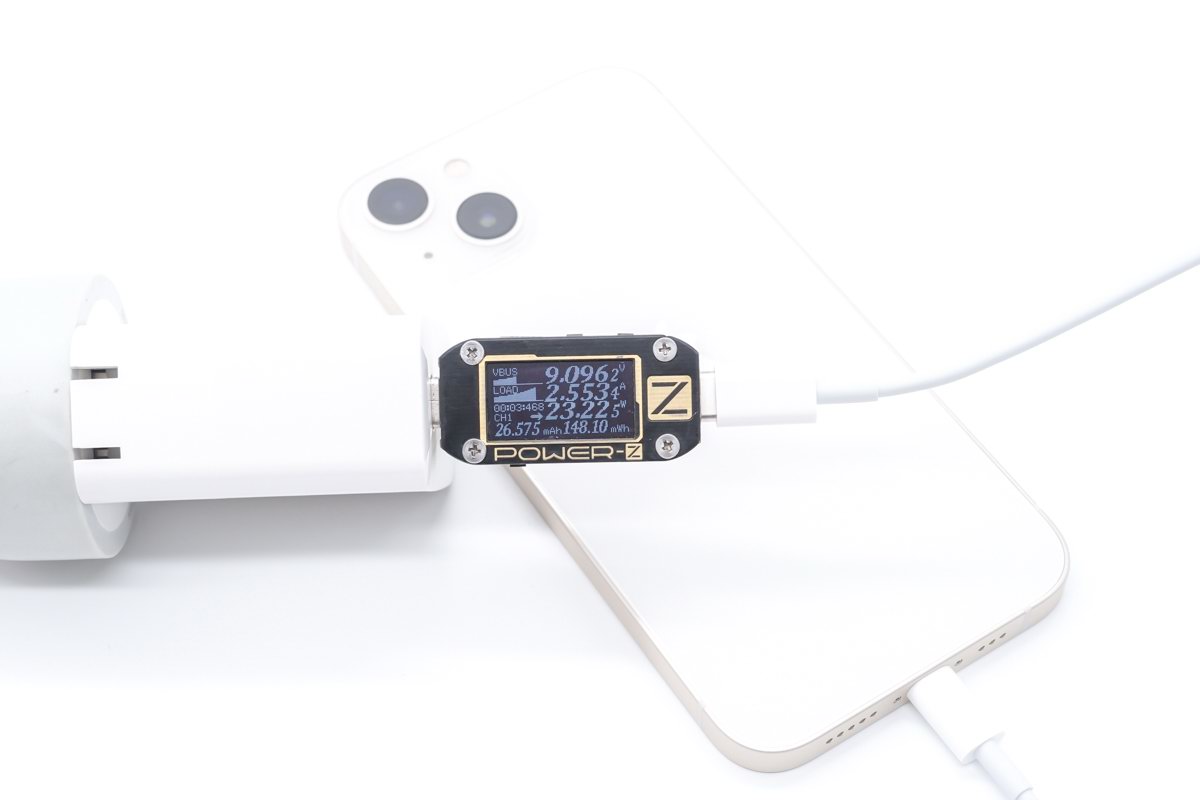

iPhone 13全系列快充性能相比起上一代有了小幅度提升,特别是容量高达4352mAh的iPhone 13 Pro Max,充电头网实测iPhone Pro Max最大功率接近27W;iPhone 13 Pro、iPhone 13这两款机型容量差不多都是3000mAh左右,最大充电功率约为23W;iPhone 13 mini电池容量最小,只有2406mAh,充电功率约为15W-18W。

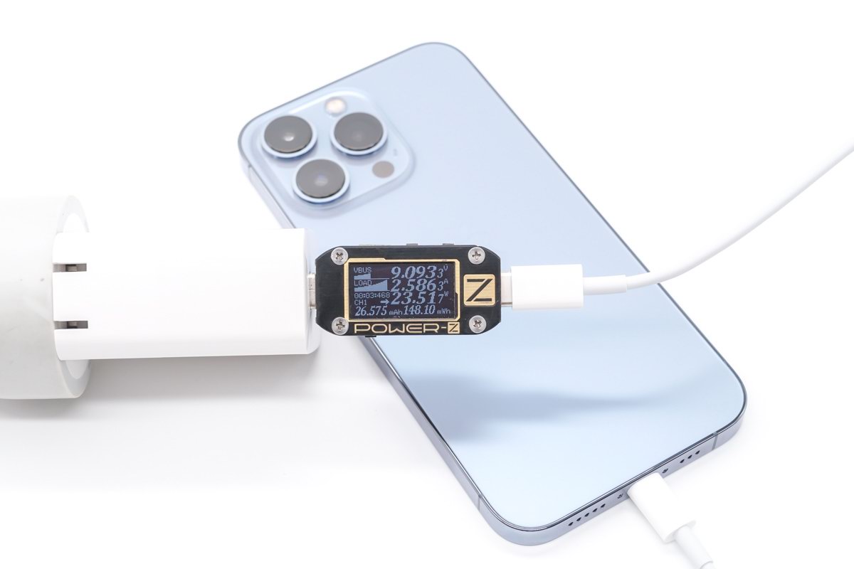

实测瑞吉达65W氮化镓充电器对iPhone 13 Pro充电,功率9.09V 2.58A 23.51W。
对iPhone 13充电,功率9.09V 2.55A 23.22W。

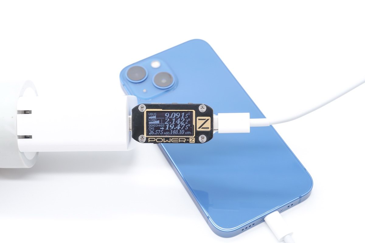

对iPhone 13 mini充电,功率9.09V 2.14A 19.47W。
瑞吉达65W氮化镓充电器单USB-C输出口配置,支持65W PD快充输出,5V3A / 9V3A / 12V3A / 15V3A / 20V3.25A五个固定电压输出档,另外还带有3.3-21V3.25A一组PPS电压子集。除USB PD快速充电标准外,还带有APPLE2.4A、Samsung5V2A、DCP、QC4+、QC3.0、QC2.0、AFC、FCP、SCP、PE+2.0等快充协议。采用氮化镓功率器件制作,低温升体积小,与可折叠插脚搭配方便出行使用。瑞吉达65W氮化镓充电器已取得3C认证,正接受OEM/ODM订单,感兴趣的请与深圳市瑞吉达科技有限公司联系。
