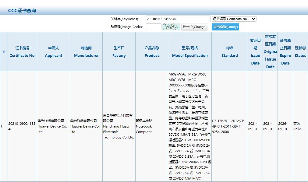

今年7月份就有爆料称华为将推出一款90W大功率充电器,用于华为新设备上,大家都在猜测这个充电器会不会是华为下一代旗舰手机充电器。9月份华为该充电器终于入库了工信部信息库,是华为针对笔记本电脑研发,加入了华为旗舰手机超级快充的支持。
工信部证件照,证书编号2021010902415346,生产厂商为南昌华勤电子科技有限公司,型号HW-200450CP0,输出:5VDC,3A 或 9VDC,3A 或 12VDC,3A 或 15VDC,5A 或 20VDC,4.5A MAX。

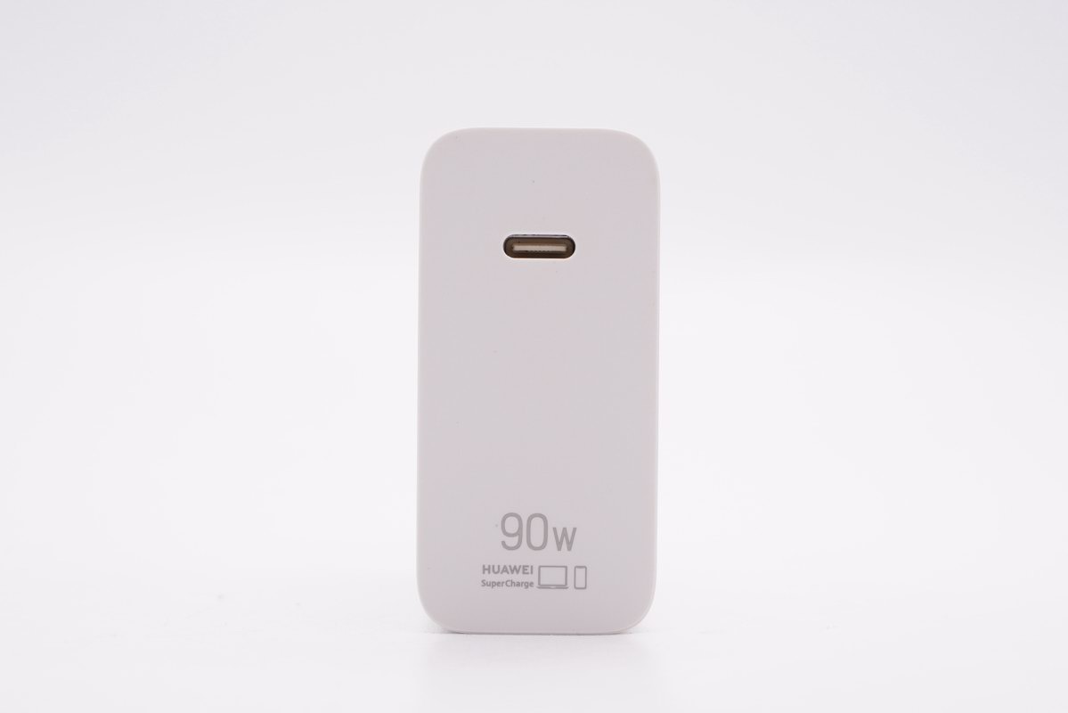

近日,充电头网拿到了这款华为90W充电器,它采用了全白色防火壳体,表面了亮面工艺,两侧中间有一个内凹方便手持插拔,整体设计保持华为原厂充电器风格特色。
接口配置方面,单USB-C输出口配置,白色USB母座。输出面板下面印刷着“90W”字眼,带有HUAWEI SuperCharge英文字,还有电脑跟手机的图标。表示该充电器除了支持笔记本使用外,还可以对华为手机提供华为超级快充。

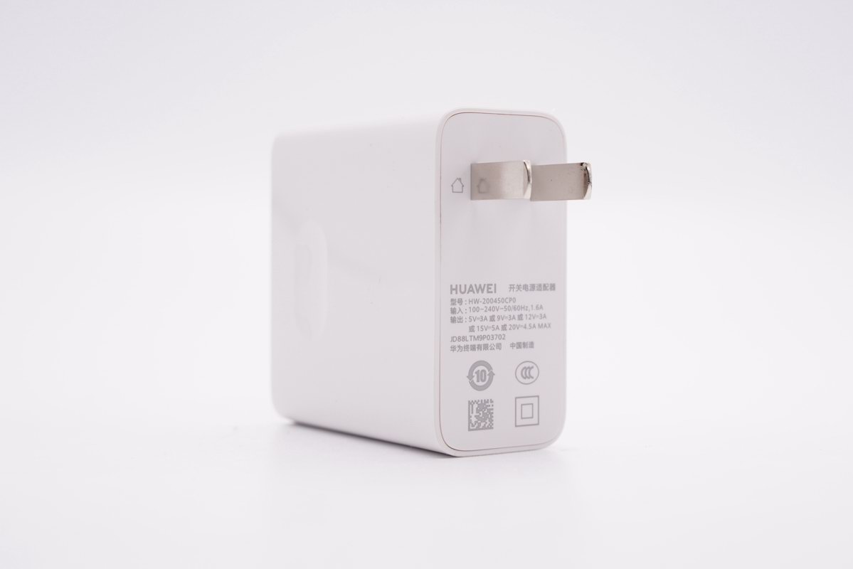

插脚部分,采用了固定两脚插脚,类型为国标两脚。

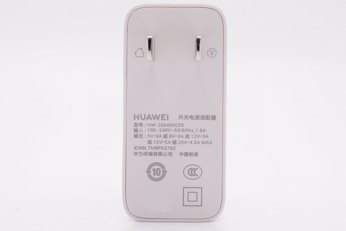

铭牌参数部分。
型号:HW-200450CP0
输入:100-240V~50/60Hz 1.6A
输出:5V3A / 9V3A / 12V3A / 15V5A / 20V4.5A Max
产品已经取得3C认证,通过了5级能效认证。

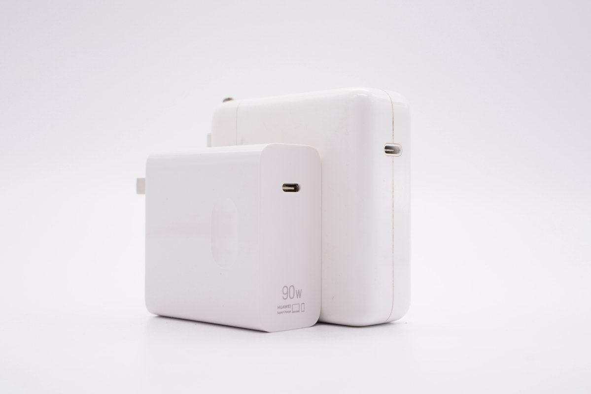

使用千分尺测量充电器三维尺寸,分别是28.49mm X 59.92mm X 59.87mm,按照额定功率90W计算,其功率密度达到0.88W/cm³。与苹果96W充电器并排放置,华为90W充电器体积更加小巧。

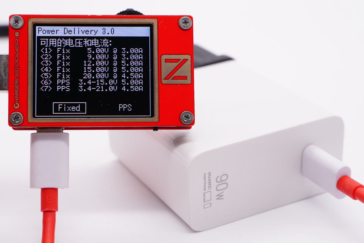

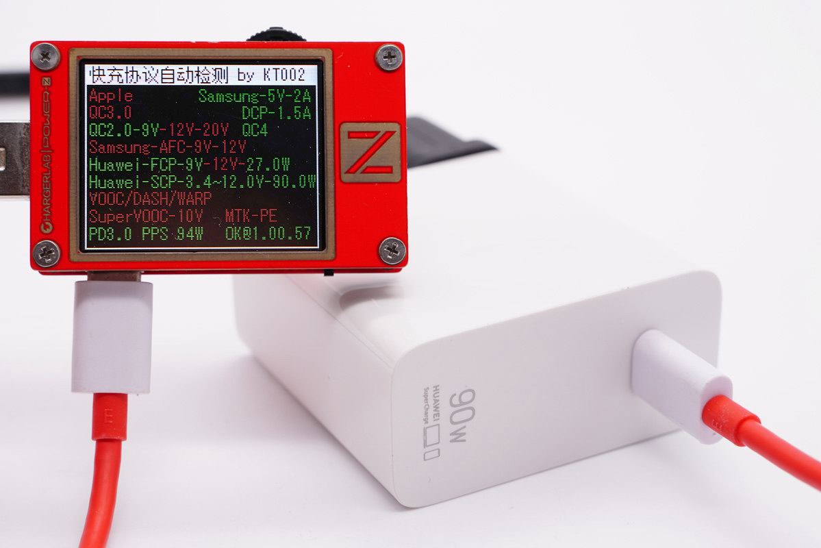

使用POWER-Z KT002 USB测试仪读取充电器PDO报文,可以看到充电器基于PD3.0版本开发,带有5V3A / 9V3A / 12V5A / 15V5A / 20V4.5A五个固定电压PDO,另外还带有3.4-15V5A / 3.4-21V4.5A两组PPS电压子集。
除USB PD快速充电标准外,通过快充协议轮询发现,华为90W充电器还支持DCP、Samsung 5V2A、QC2.0、QC4、FCP、SCP等市面常见的快充协议。

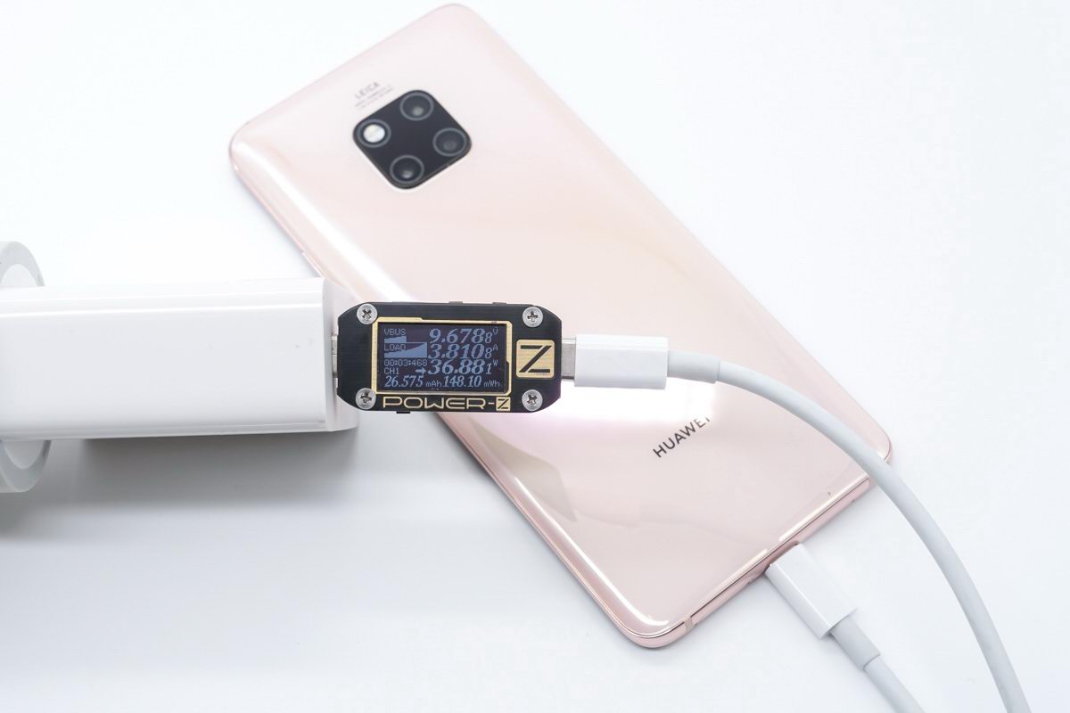

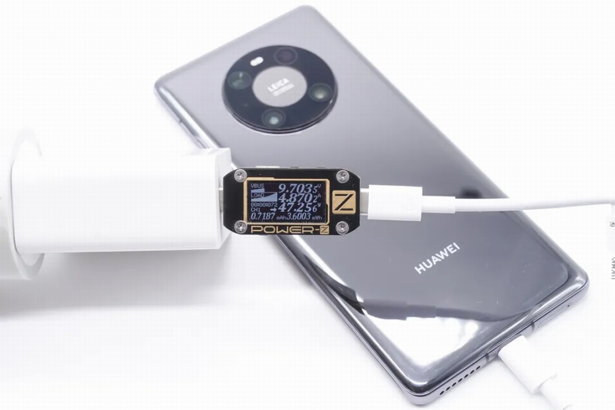

华为90W充电器带有华为手机私有快充协议“超级快充”,实测对Mate 40充电,功率9.7V 4.8A 47.25W。

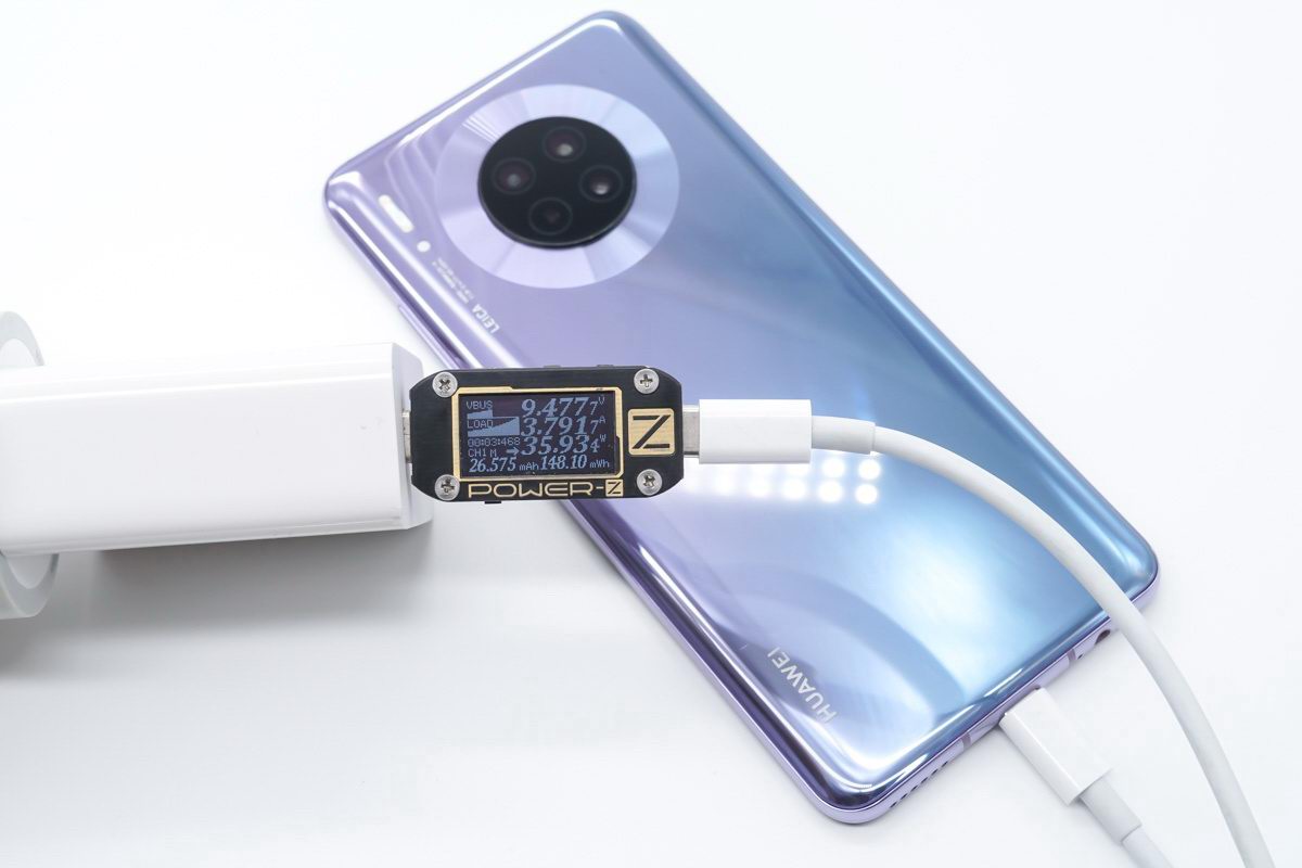

对mate 30充电,功率9.47V 3.79A 35.93W,握手华为40W超级快充。
对mate 20 Pro充电,功率9.67V 3.8A 36.88W,握手华为40W超级快充。

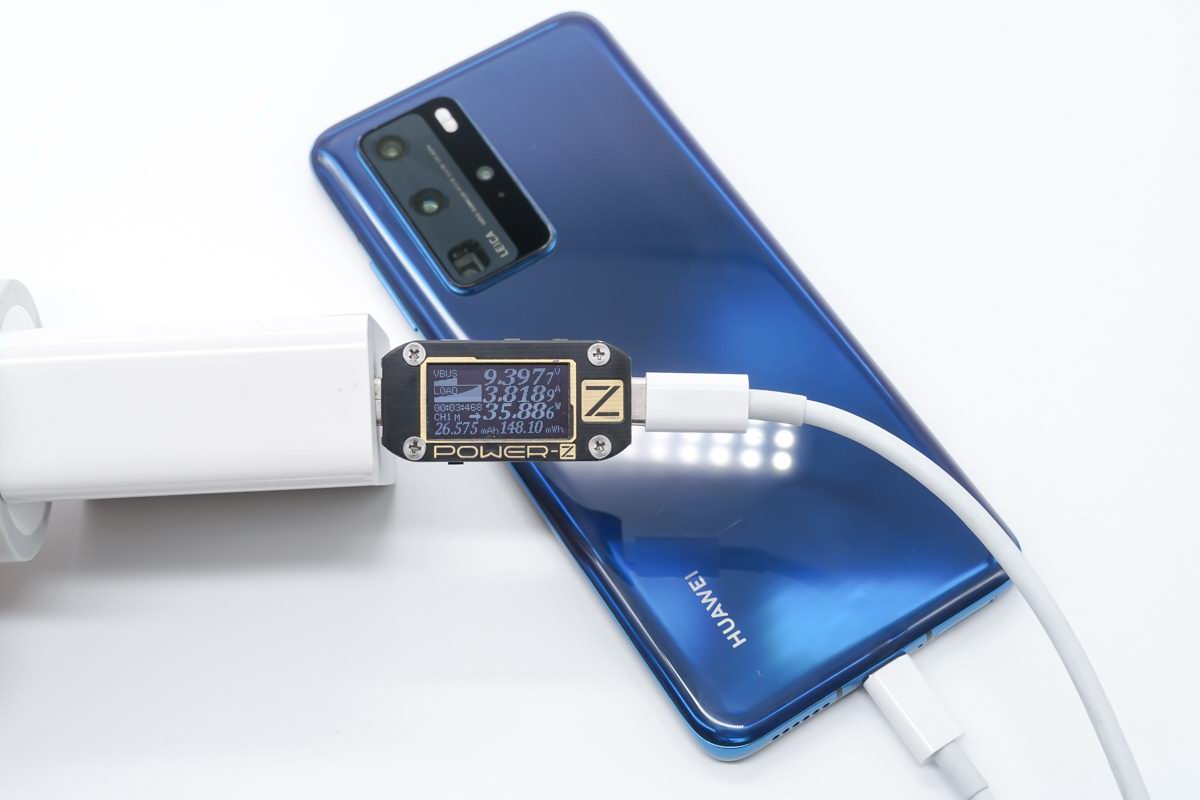

对P40 Pro充电,功率9.39V 3.81A 35.88W,握手华为40W超级快充。

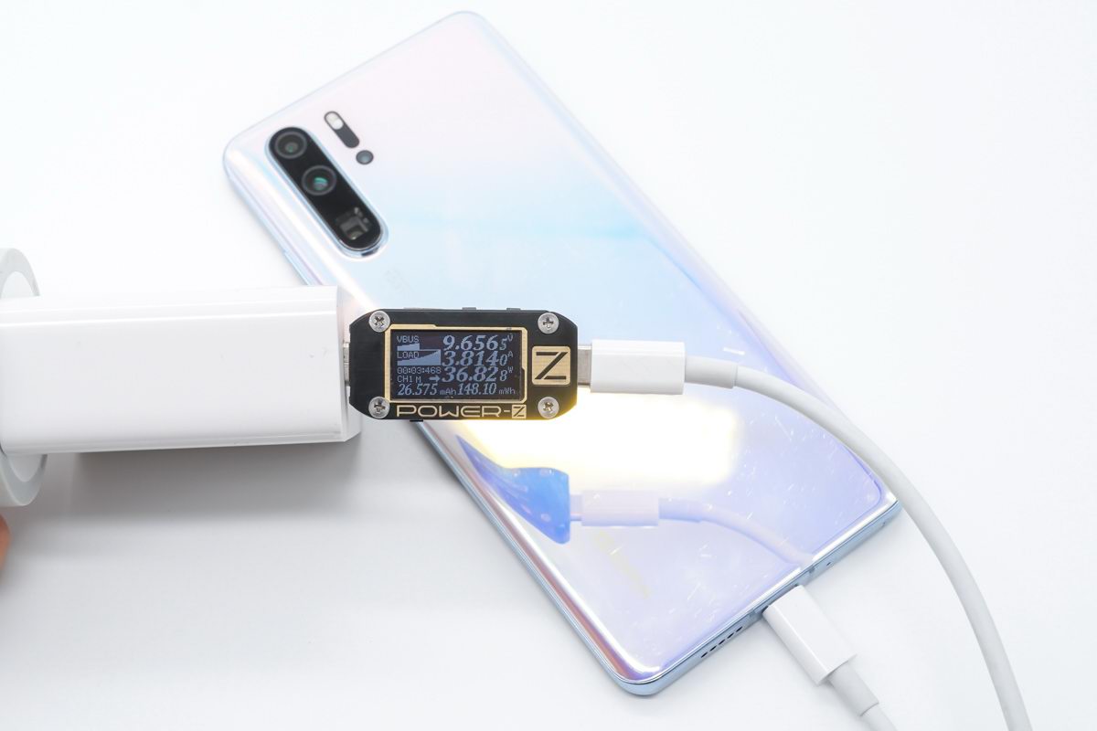

对P30 Pro充电,功率9.65V 3.81A 36.82W,握手华为40W超级快充。

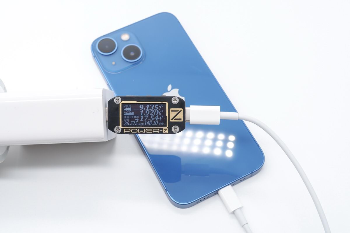

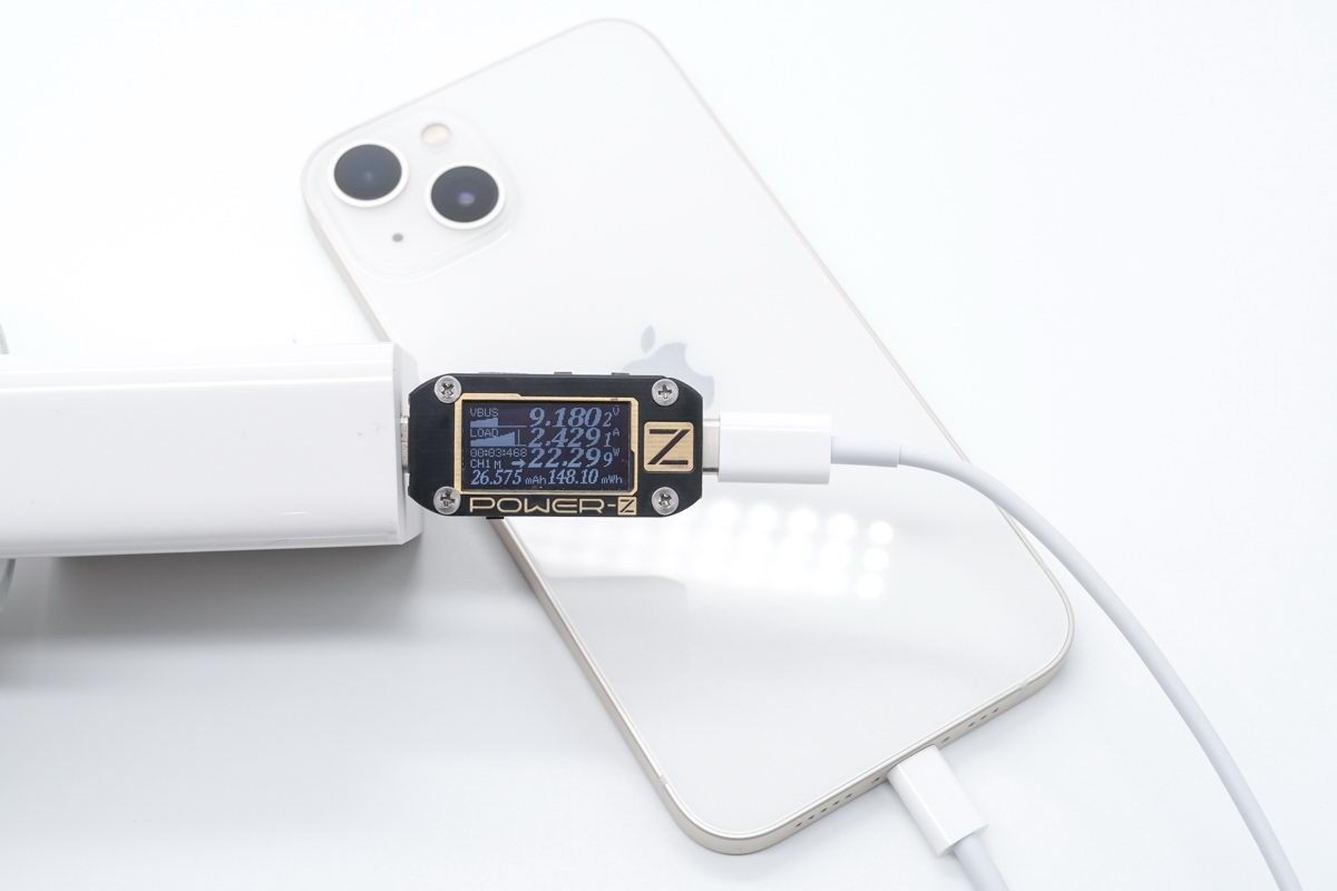

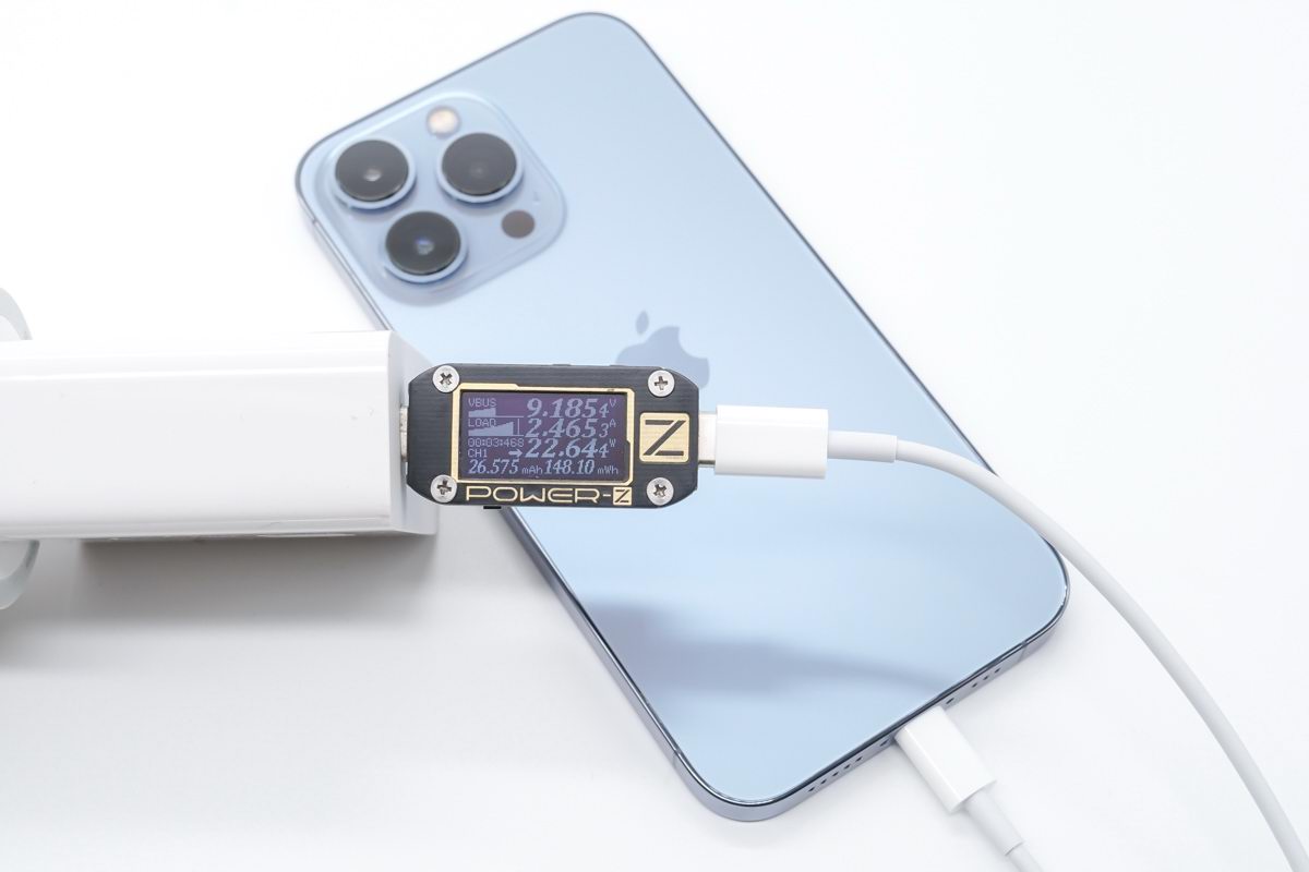

华为90W充电器基于PD快速充电标准开发,支持市面主流的数码设备使用,iPhone 13全系列都支持PD快充,实测华为90W充电器对iPhone 13 Pro充电,功率9.18V 2.45A 22.64W。
华为90W充电器对iPhone 13充电,功率9.18V 2.42A 22.29W。
华为90W充电器对iPhone 13 mini充电,功率9.13V 1.92A 17.54W。

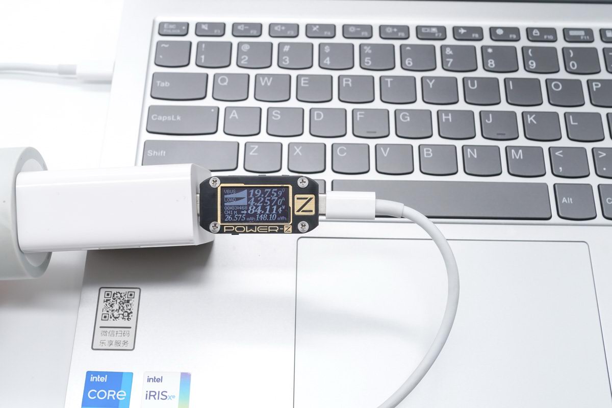

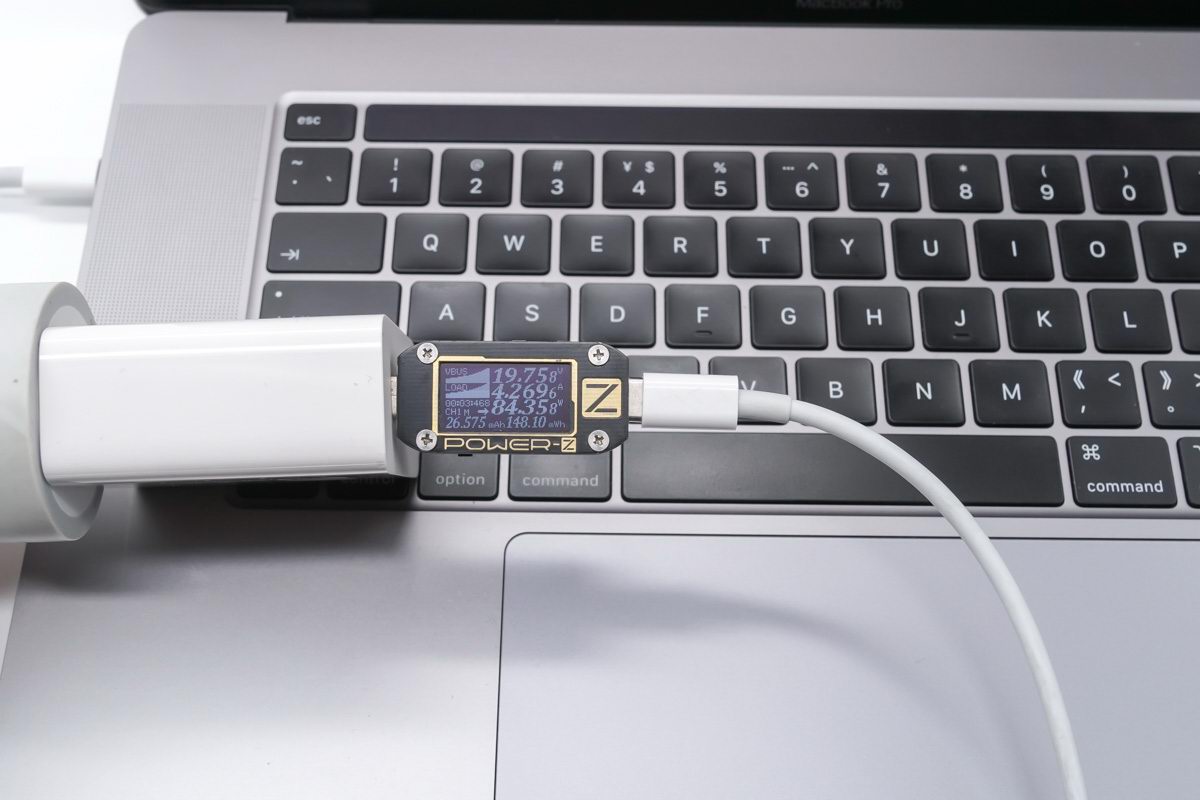

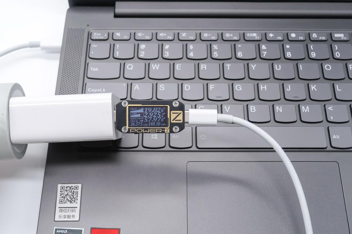

对于大功率设备来说,华为90W充电器对Macbook Pro 16充电,功率19.75V 4.26A 84.35W。
对联想小新Pro 16充电,功率19.75V 4.25A 84.11W。

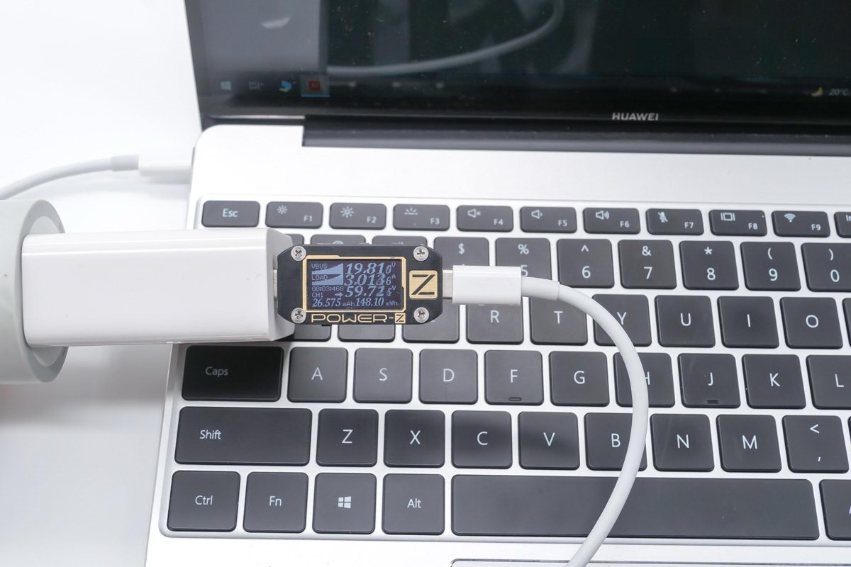

对华为MateBook 13充电,功率19.81V 3.01A 59.72W。
对联想YOGA Pro 14S 2021充电,功率19.82V 2.92A 57.97W。
