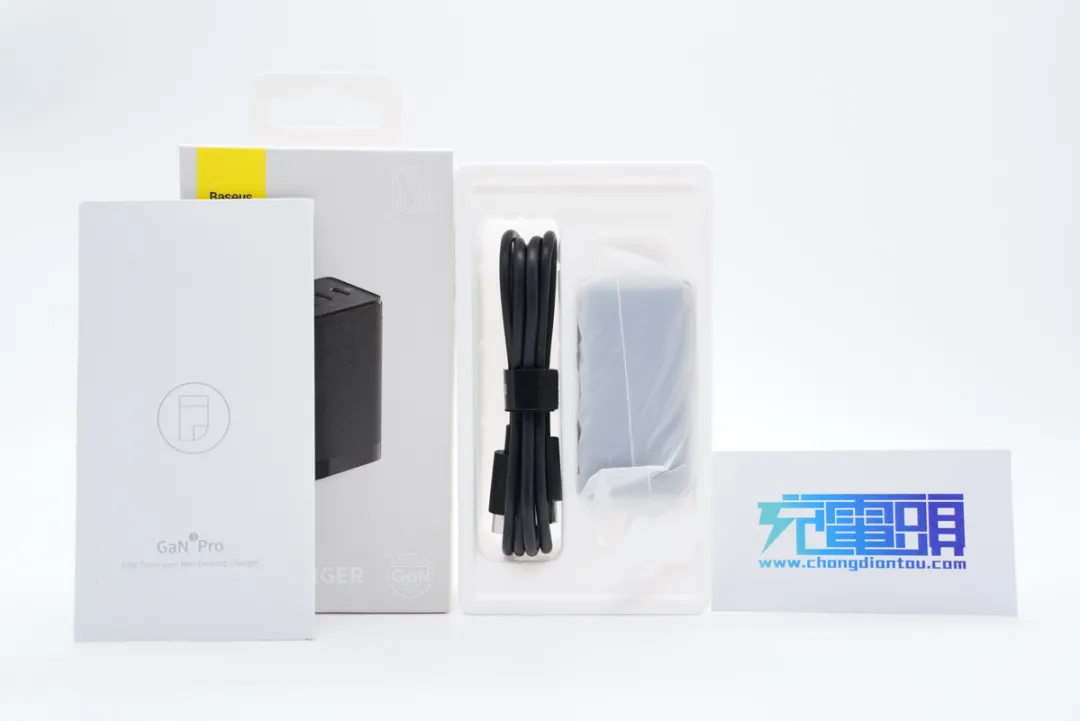

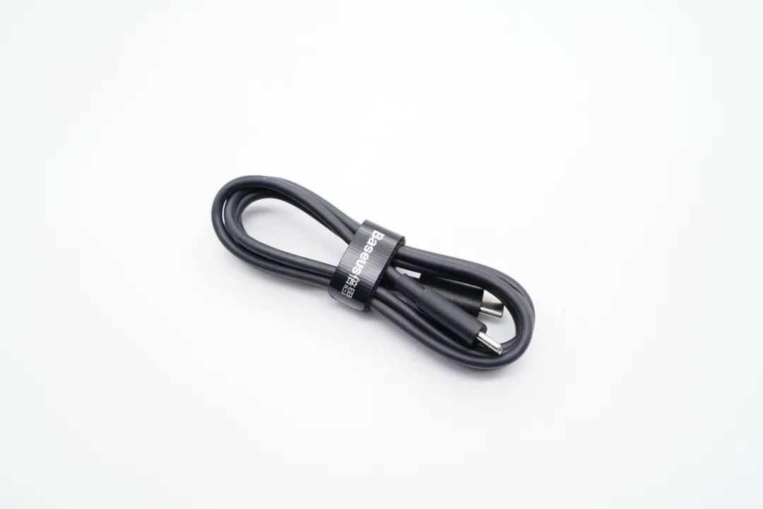

包装盒里除了充电器之外,还附赠了一条充电线;充电器使用静电防尘袋包裹。
附赠的的这条充电线为USB-C to USB-C规格,使用束线带捆扎。

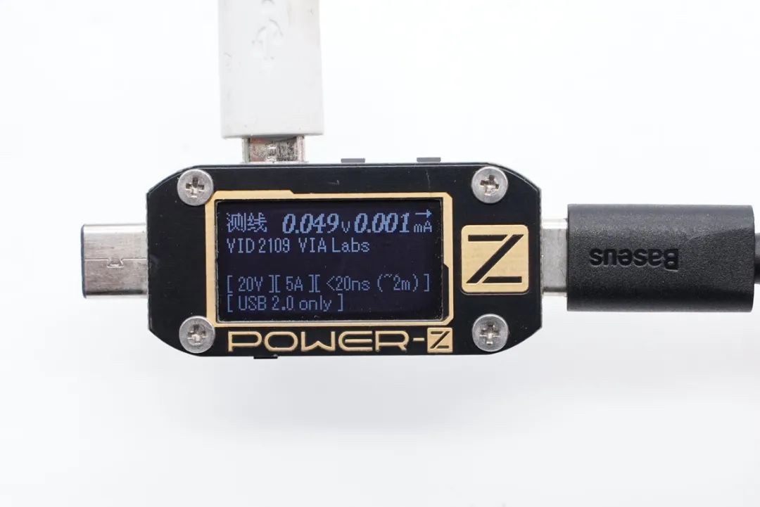

使用ChargerLAB POWER-Z KM001C检测,显示该线缆带有E-Marker芯片,电力传输能力为20V5A,支持最大100W快充。

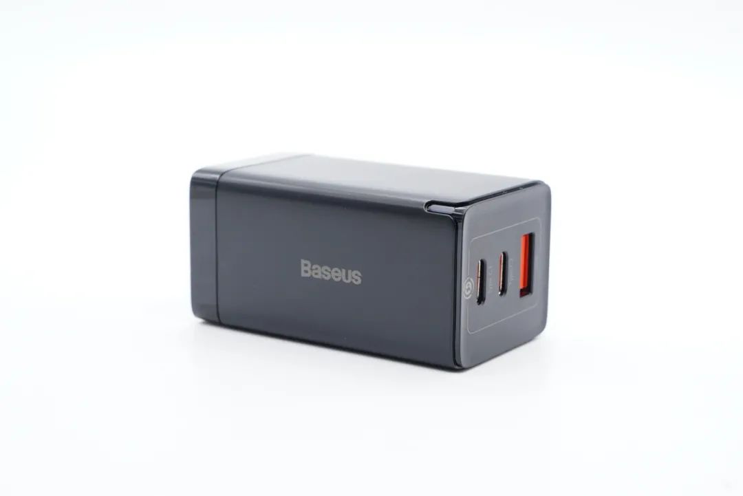

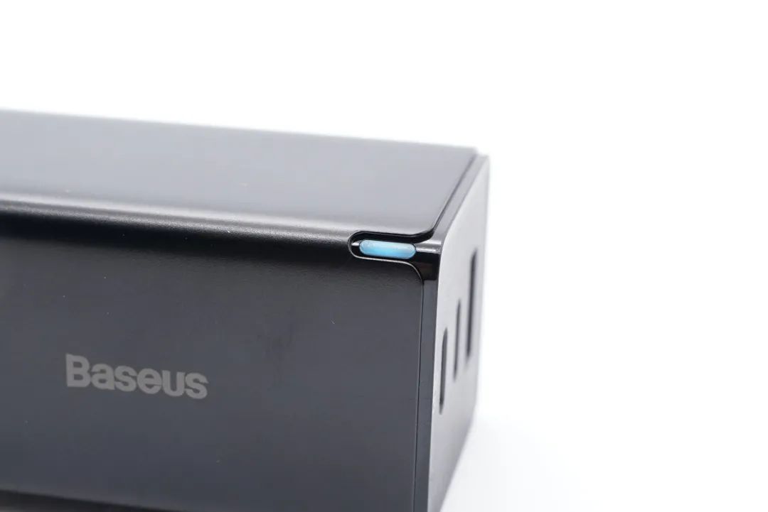

倍思65W GaN3 Pro快充充电器有黑白两种配色,充电头网此次拿到的是黑色版本。外观方面对上一代产品有所延续,折叠插脚设计,外壳正面居中印着Baseue字样。输出端为两个USB-C接口和一个USB-A接口;角落处设有一颗LED状态指示灯。
折叠插脚对于经常出差的用户来说很有必要,能够有效避免金属插脚刮伤背包内的其他物品。

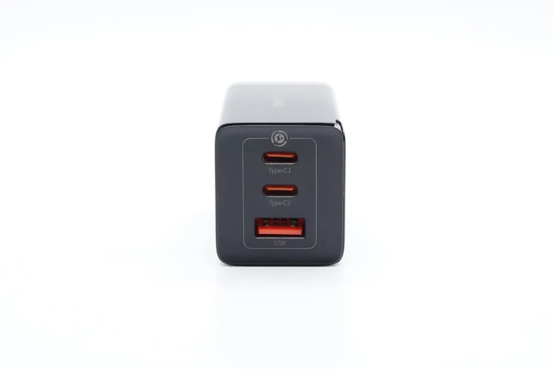

这款充电输出端的三个接口均采用橙色胶芯。

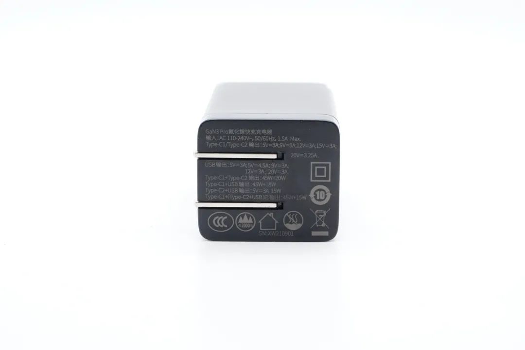

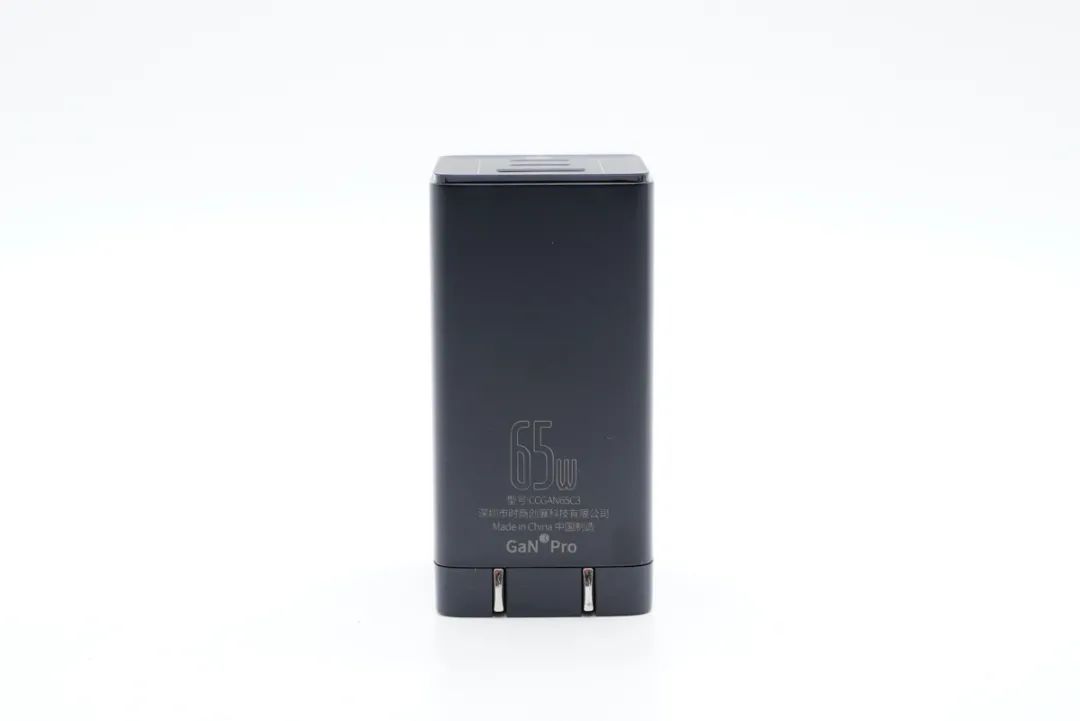

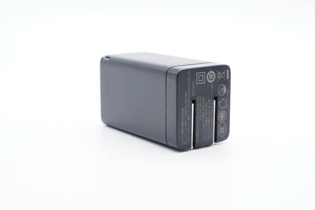

插脚侧的参数信息显示,充电名称为GaN 3 Pro氮化镓快充充电器,输入支持100-240V 50/60Hz 1.5A,C1和C2接口均支持5V3A、9V3A、12V3A、15V3A、20V3.25A;A口输出支持5V3A、5V4.5A、9V2A、12V3A、20V 3A输出;C1+C2输出:45W+20W;C1+A输出:45W+18W;C2+A输出:15W;C1+C2+A输出:45+15W。
充电器侧面印有65W字样,产品型号:CCGAN65C3。

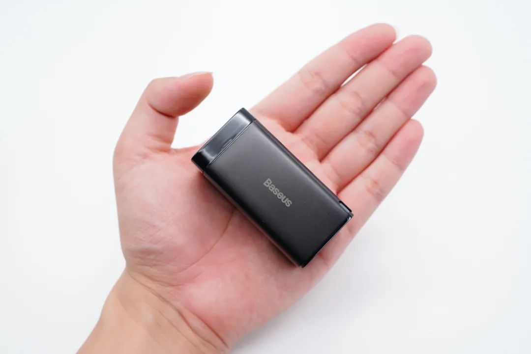

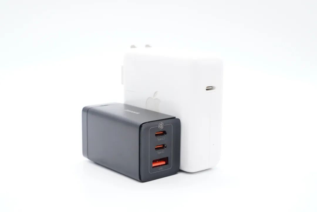

得益于全新电源方案和电路设计,倍思这款65W三口氮化镓快充充电器拿在手上更加小巧轻便。
倍思65W GaN 3 Pro氮化镓快充充电器的体积不到苹果原装61W快充的一半。

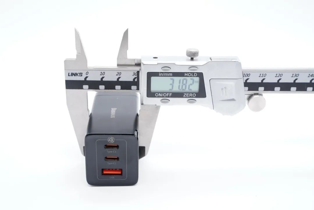

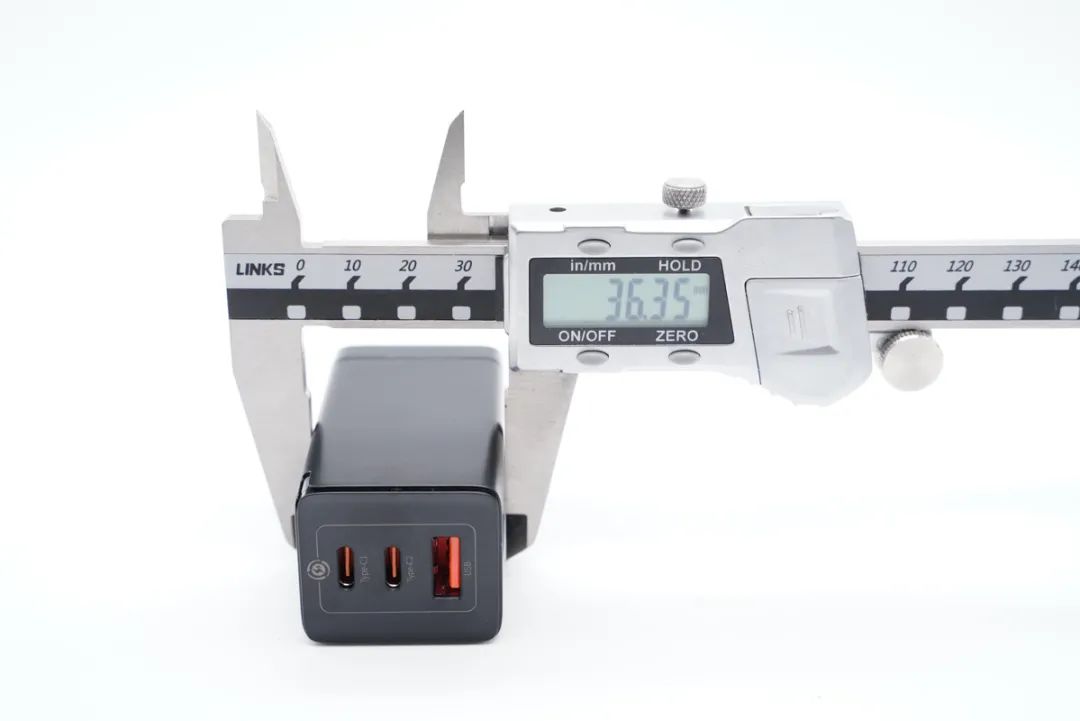

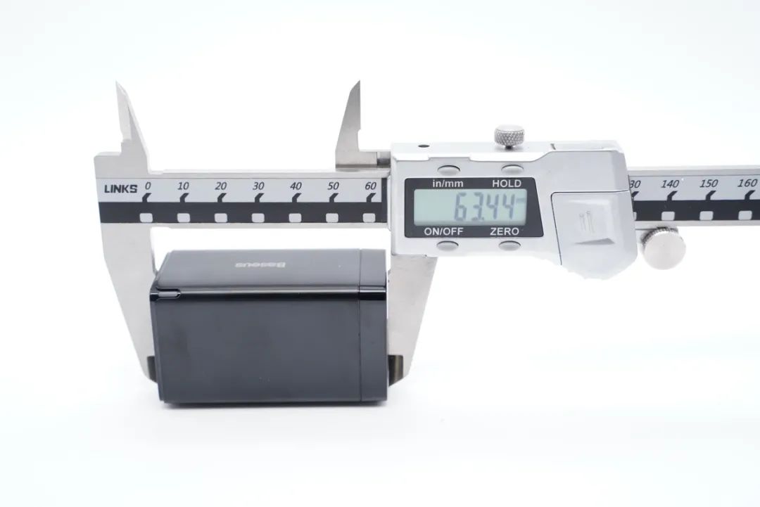

实测充电器的长度约为63.4mm。
宽度约为31.8mm。
厚度约为36.3mm。

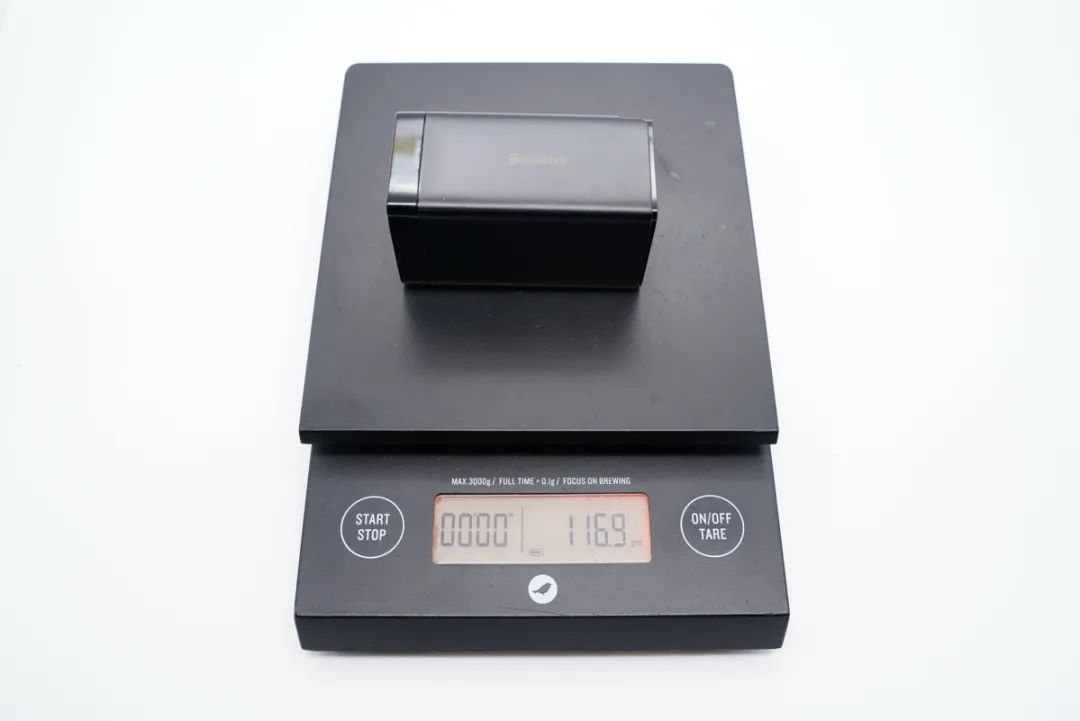

充电器净重约为117g。
在通上电源,淡蓝色的指示灯会亮起。

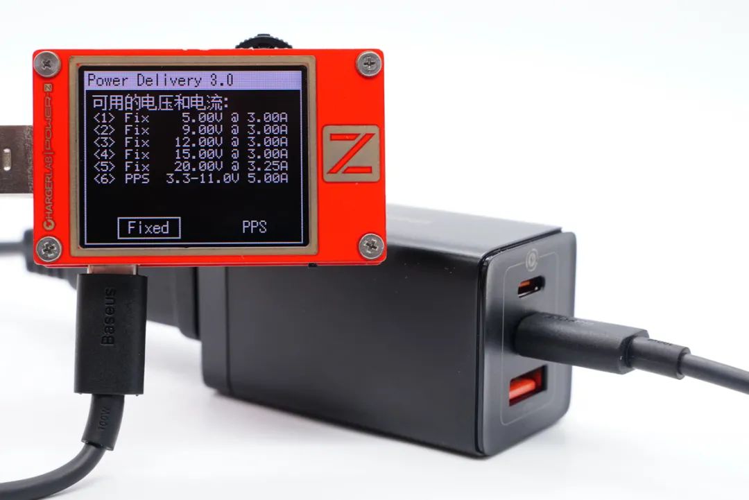

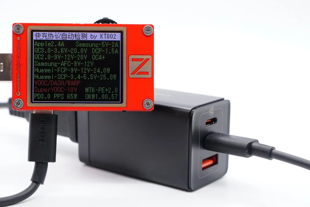

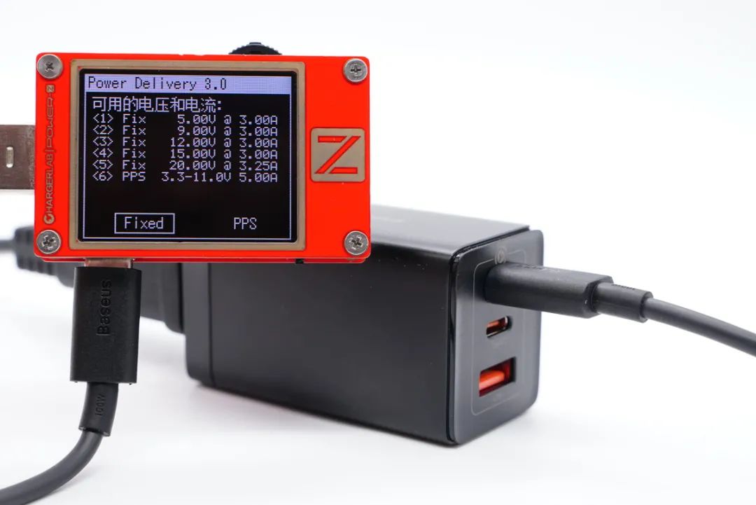

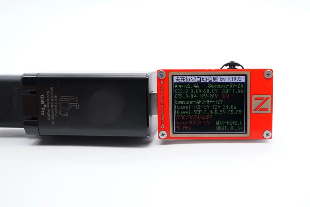

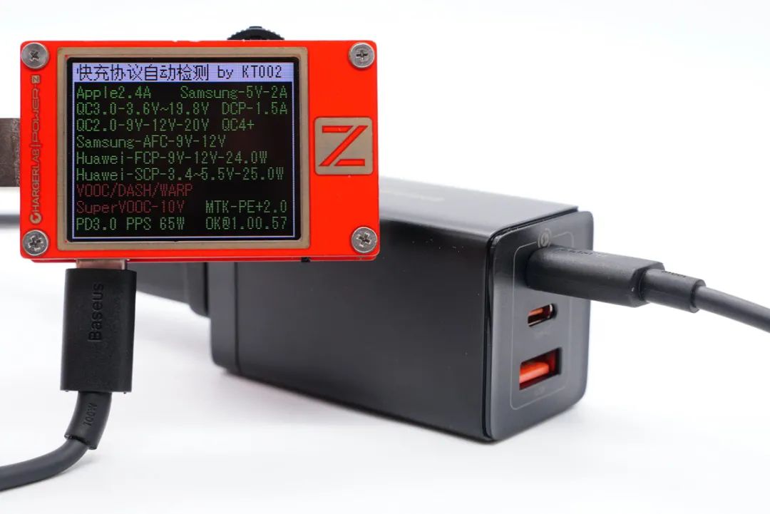

使用ChargerLAB POWER-Z KT002检测输出协议,结果显示A口输出支持Apple 2.4A、Samsung 5V2A、DCP协议,以及QC2.0/3.0、AFC、FCP、SCP、PE2.0等多种快充协议。
USB-C1接口方面,除了A口支持的所有快充协议外,还兼容QC4+、PD3.0 PPS快充协议,最大功率为65W。
USB-C1口的PDO报文显示,支持5V3A、9V3A、12V3A、15V3A、20V3.25A五组固定电压档位以及3.3-11V 5A的PPS电压档位。
USB-C2接口的输出协议与USB-C1接口完全一致。
USB-C2接口的PDO报文同样与USB-C2接口保持一致。

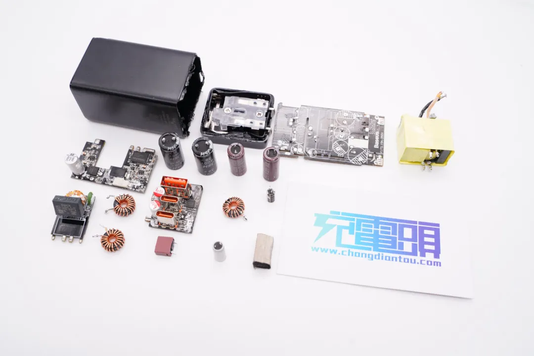

二、倍思65W GaN3 Pro快充拆解

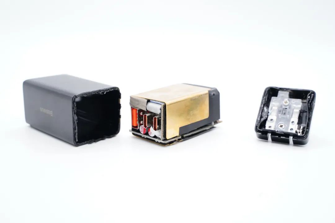

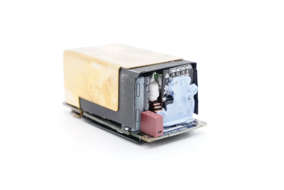

从充电器的插脚侧打开外壳,取出内部的电源模块。
整个电源模块的外围使用麦拉片包裹绝缘,并加装了大面积的黄铜散热片,起到均匀散热的效果,输入端的PCB板上涂上了导热胶。

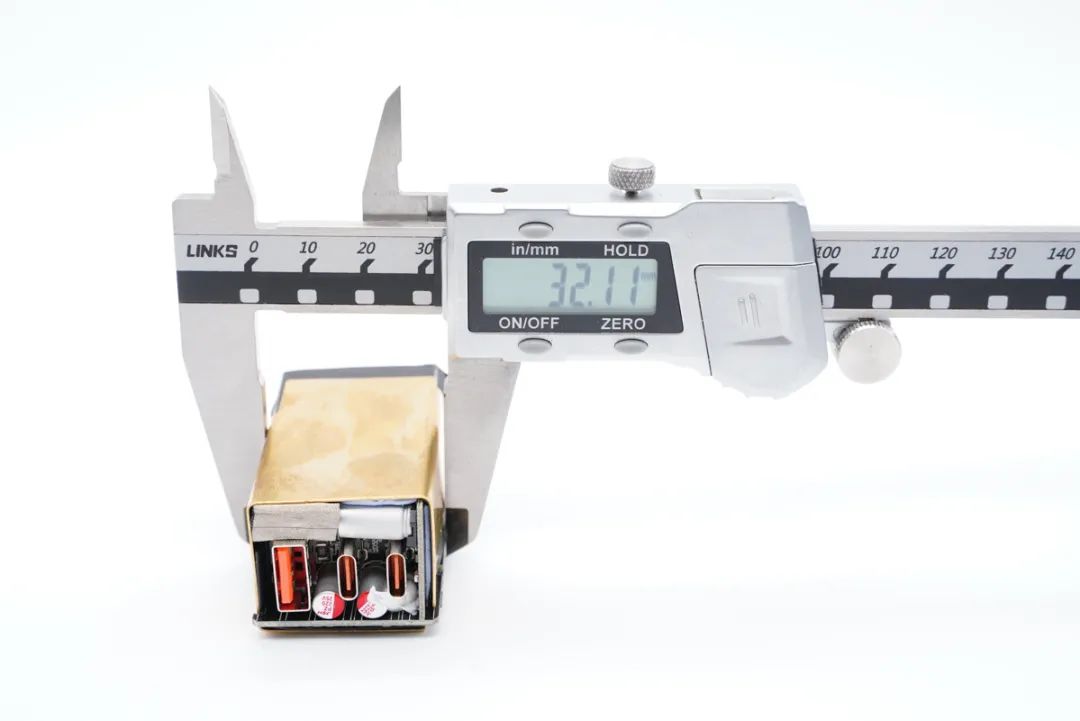

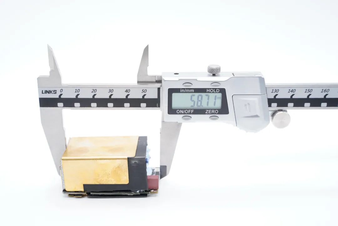

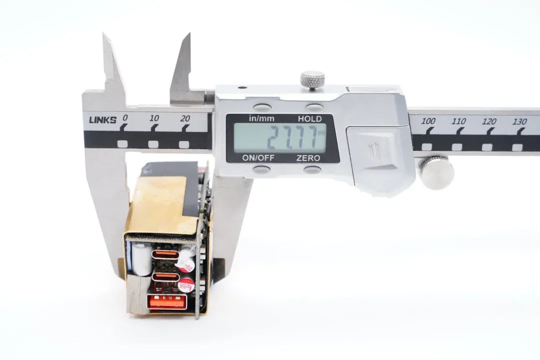

整个电源模块的长度约为58.7mm。
宽度约为32.1mm。
厚度约为27.8mm。

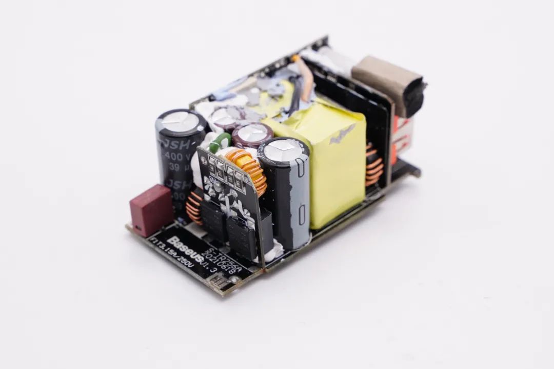

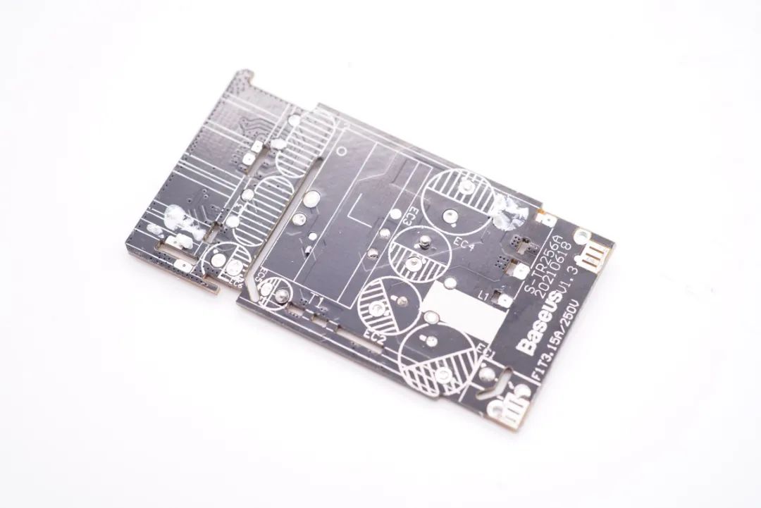

拆除电源模块外围的绝缘板和散热片,可见正面的电容、电感、变压器等插件元器件。这套电源模块内部使用了多块PCB板组合的结构,提高了空间利用率,实现了更高的密度。

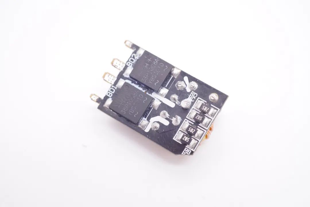

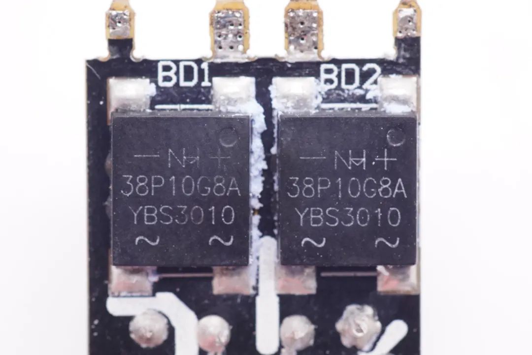

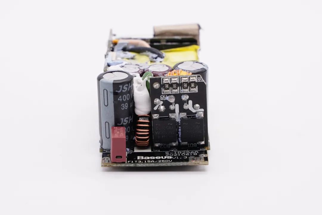

输入端的小板上设有两颗整流桥。
侧面的PCB板横跨初级侧和次级侧,是电源模块的控制电路。

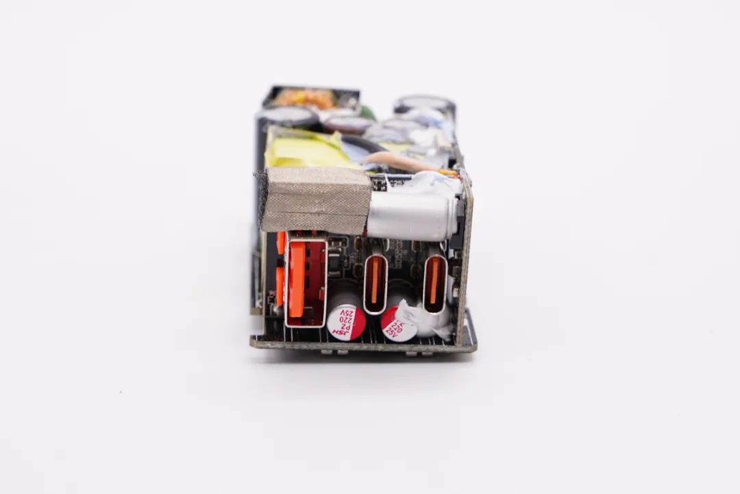

输出端的三个接口用一块小PCB板焊接,这块PCB板上同时还布局了二次降压电路,USB-A接口上方设有一块导电布。

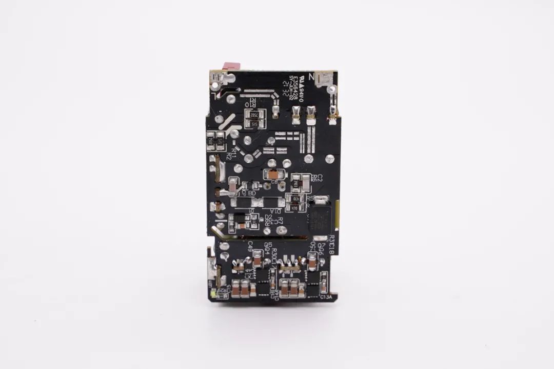

主PCB板背面一览。经过充电头网的观察分析发现,这套电源模块采用了高频QR反激拓扑的开关电源架构,AC-DC电源输出固定电压,再由多路独立降压协议芯片控制接口输出。

两个整流桥来自纽航。
PCB板背面是一颗安规X电容、一颗共模电感和一颗浪涌抑制电阻。

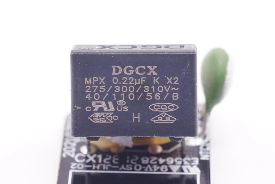

来自东莞成希的安规X电容,容量0.22μF。

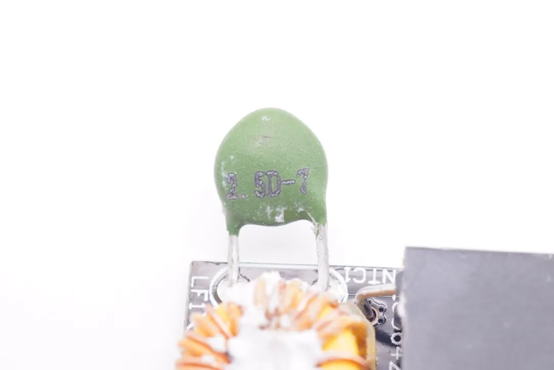

浪涌抑制电阻,用于抑制上电浪涌冲击。

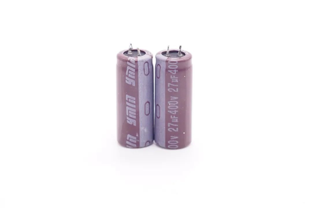

输入滤波一共采用了四颗高压电解电容,其中两颗来自永铭的KCX系列,规格均为400V 27μF。
充电头网了解到,凭借小体积的特点,永铭KCX系列电解电容还被公牛65W氮化镓快充、飞利浦65W氮化镓快充插座、摩米士65W 2C1A氮化镓快充充电器、柚比30W 1A1C氮化镓快充充电器、京造65W 1A1C氮化镓快充充电器、努比亚65W 2C1A氘锋氮化镓快充等产品采用,获得客户一致认可。

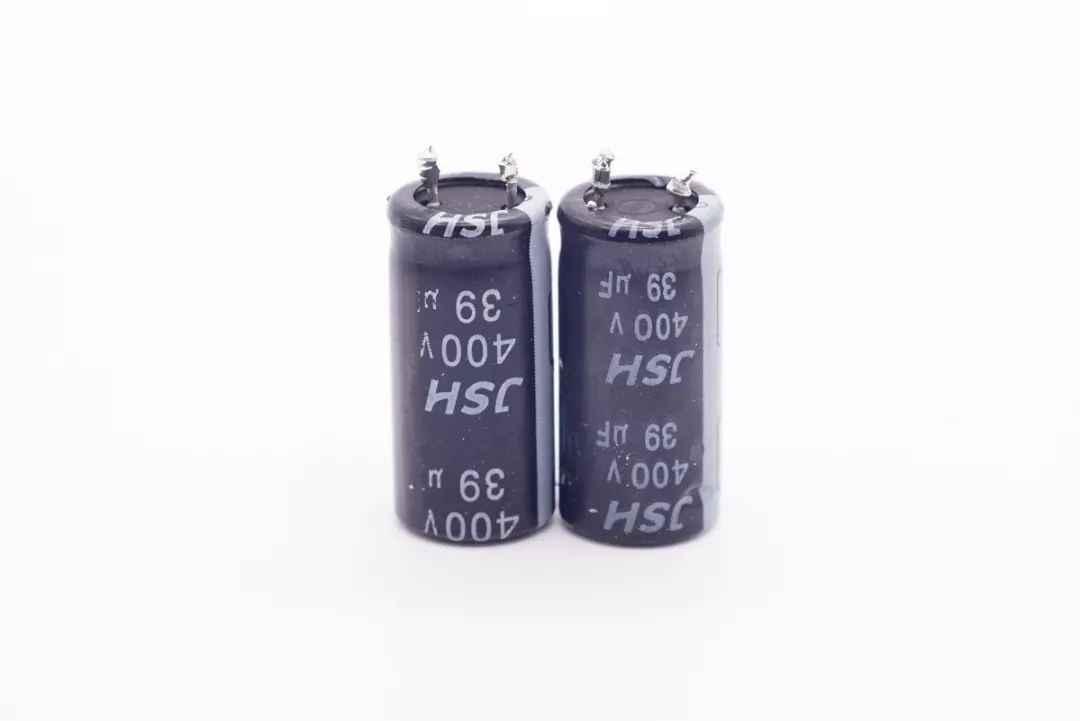

另外两颗电解电容来自JSH万京源,规格均为400V 39μF。

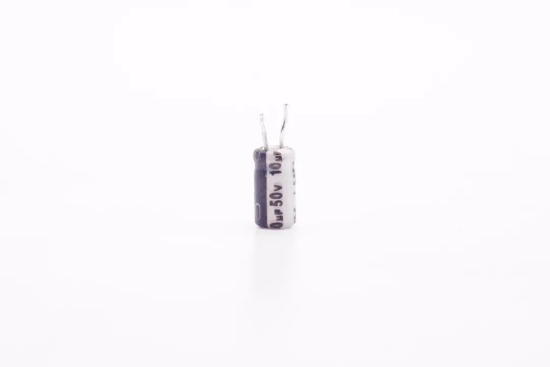

PWM芯片供电电容来自永铭,规格50V 10μF。

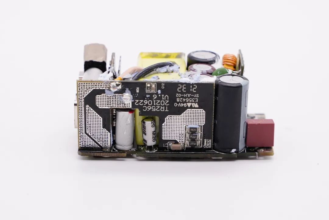

将侧面的PCB板拆下,背面大面积露铜散热。
PCB板内侧布局了AC-DC控制电路。

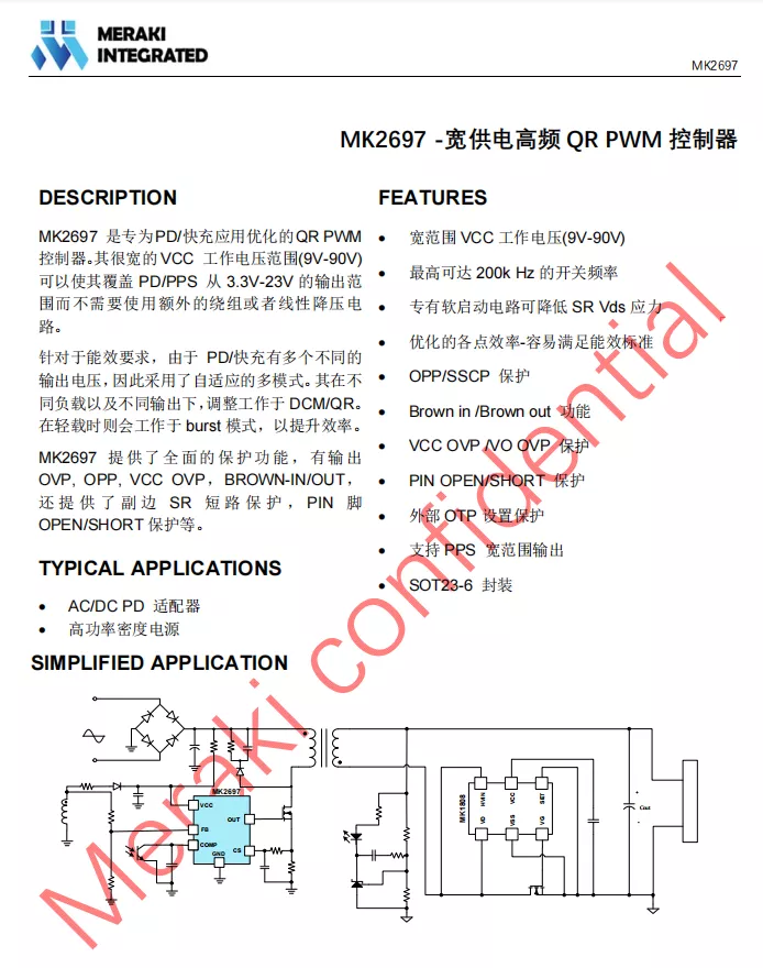

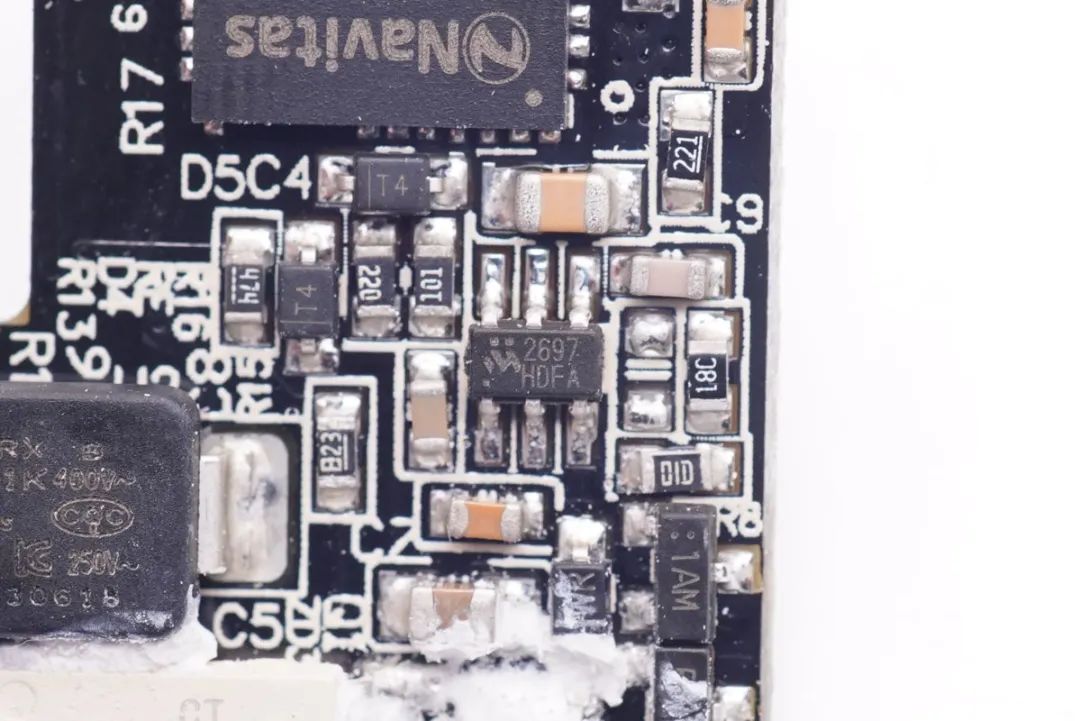

开关电源主控芯片采用茂睿芯MK2697,这是专为PD/快充应用优化的QR PWM控制器。该控制器宽VCC工作电压范围(9V-90V) 可以使其覆盖PD/PPS从3.3V-23V的输出范围而不需要使用额外的辅助绕组或者线性降压电路。
MK2697采用了茂睿芯自主知识产权的驱动技术,同步优化初级和次级功率管电压应力。高达200kHz的工作频率,支持高频小体积的PD快充电源设计。
MK2697A提供了全面的保护功能,有输出OVP,OPP,VCC OVP,BROWN-IN/OUT,还提供了副边SR短路保护, PIN脚OPEN/SHORT保护等。
充电头网拆解了解到,采用茂睿芯快充方案的还有华科生迷你33W快充、倍思20W 1A1C快充充电器、爱莎瓦特65W 2A1C氮化镓快充、air-J 18W 1A1C快充充电器、欧派奇65W 2C1A超级硅快充、华科生迷你30W氮化镓快充等产品采用。

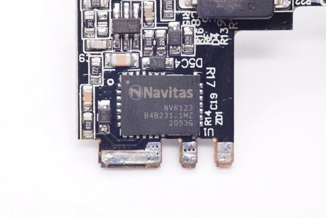

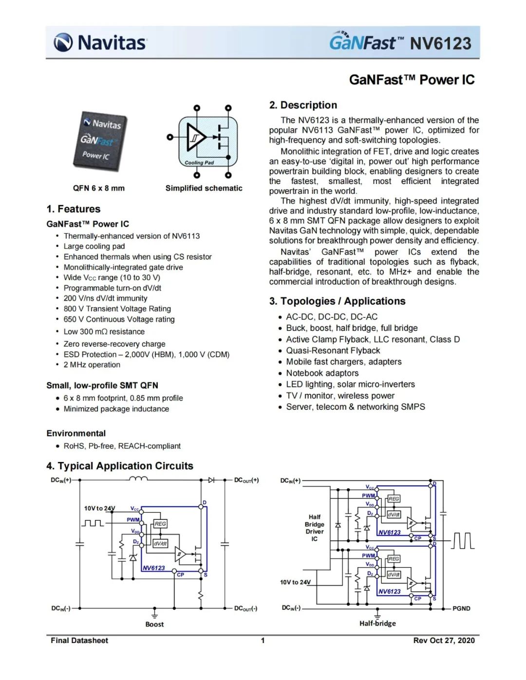

氮化镓芯片来自纳微半导体,型号NV6123。这颗芯片是NV6113的散热增强版,为高频率和软开关拓扑优化,内部集成驱动器,导阻300mΩ,6*8mm QFN封装。
纳微NV6123详细规格资料。充电头网了解到,采用该芯片的产品还有倍思65W双C口氮化镓快充充电器。

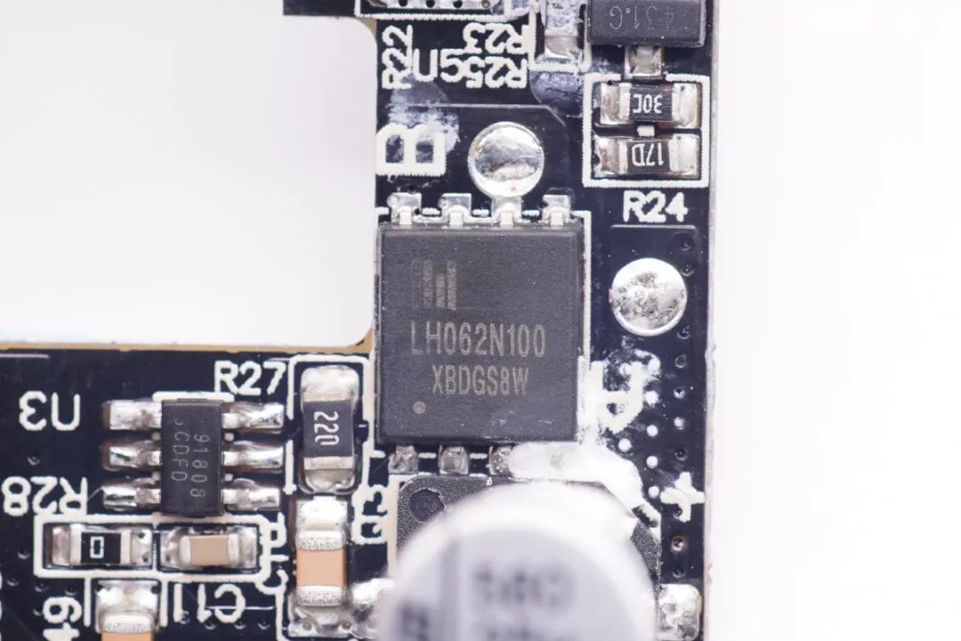

同步整流MOS为力宏微LH062N100。

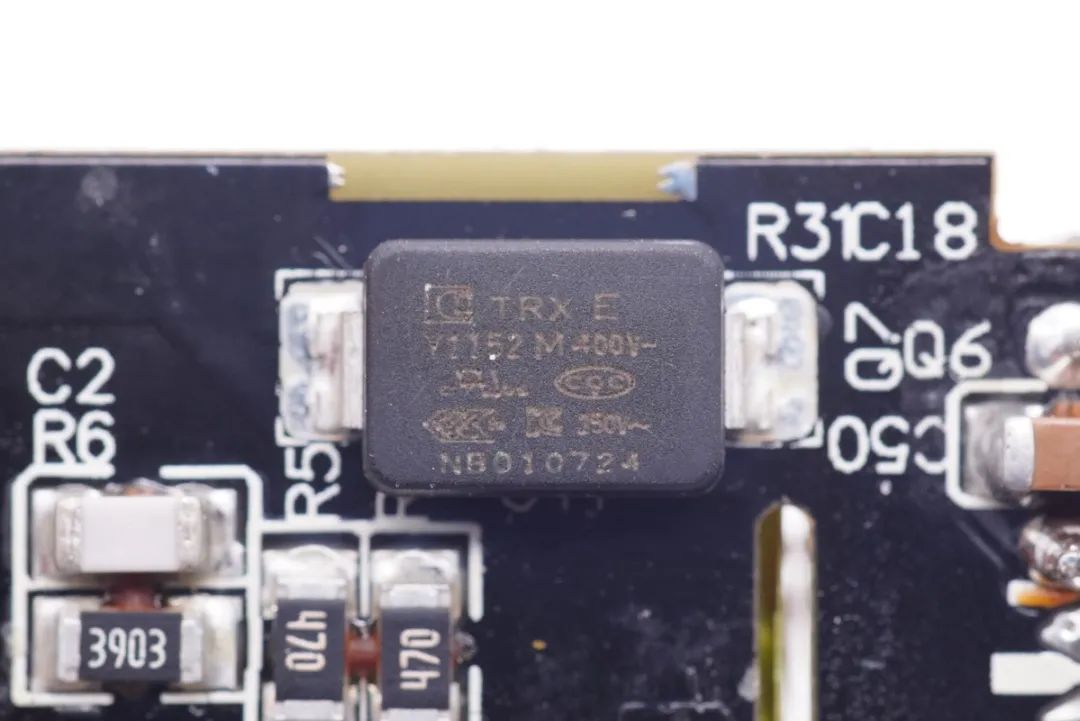

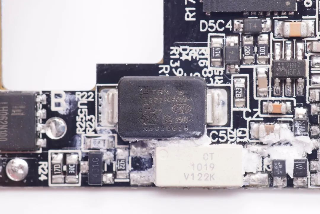

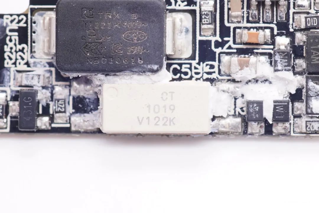

初级和次级之间设有一颗特锐祥的贴片Y电容,用于输出抗干扰。该产品具有体积小、重量轻等特色,非常适合应用于氮化镓快充这类高密度电源产品中。
与Y电容并排设置的一颗CT1019光耦,用于输出电压反馈。

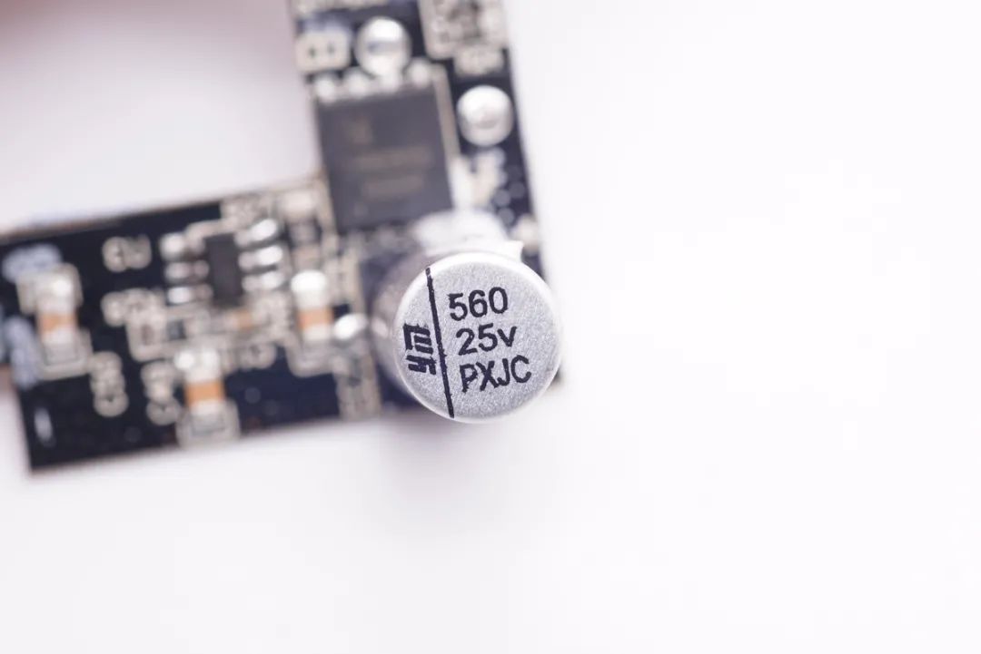

同步整流输出滤波电容来自永铭,规格为25V 560μF。

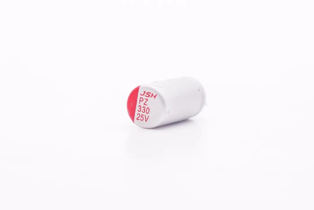

此外,在主PCB板上还设有一颗万京源的固态电容,规格25V 330μF。

在主PCB板背面同样设有一颗特锐祥的贴片Y电容。

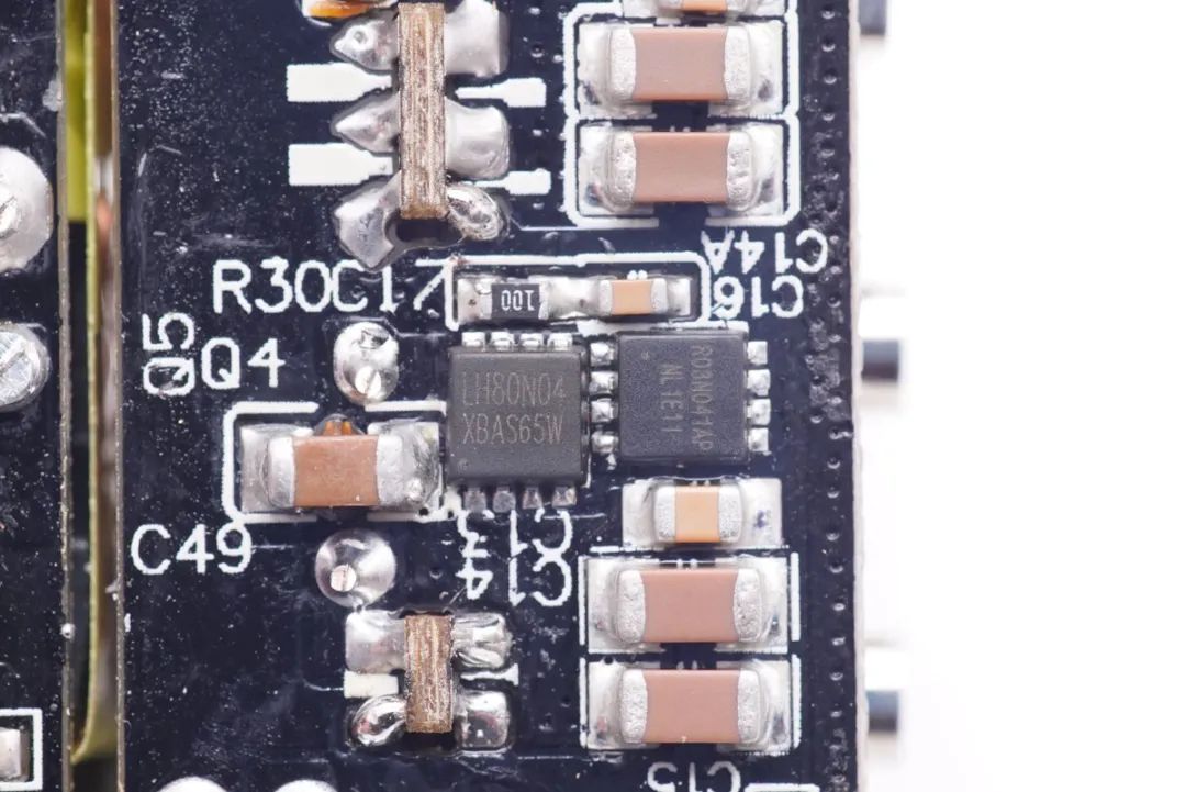

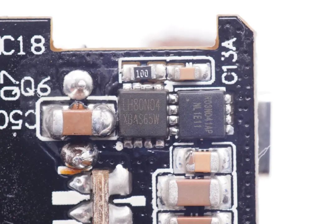

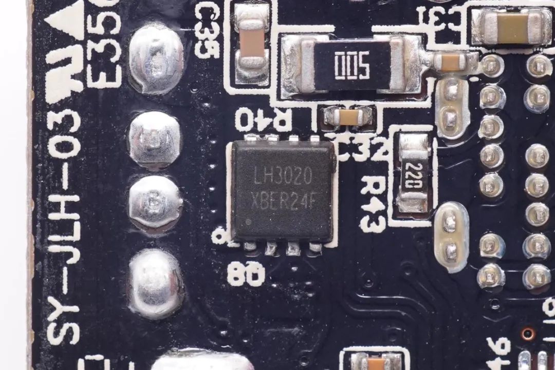

在主PCB板靠近输出端的角落设有两颗MOS管,用于一路降压输出,其中一颗来自力宏微,另一个品牌未知。
旁边还有一路相同配置的降压电路。

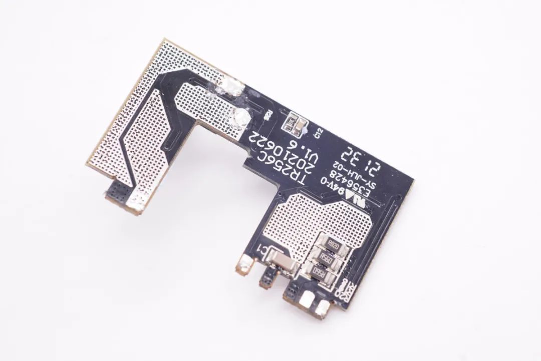

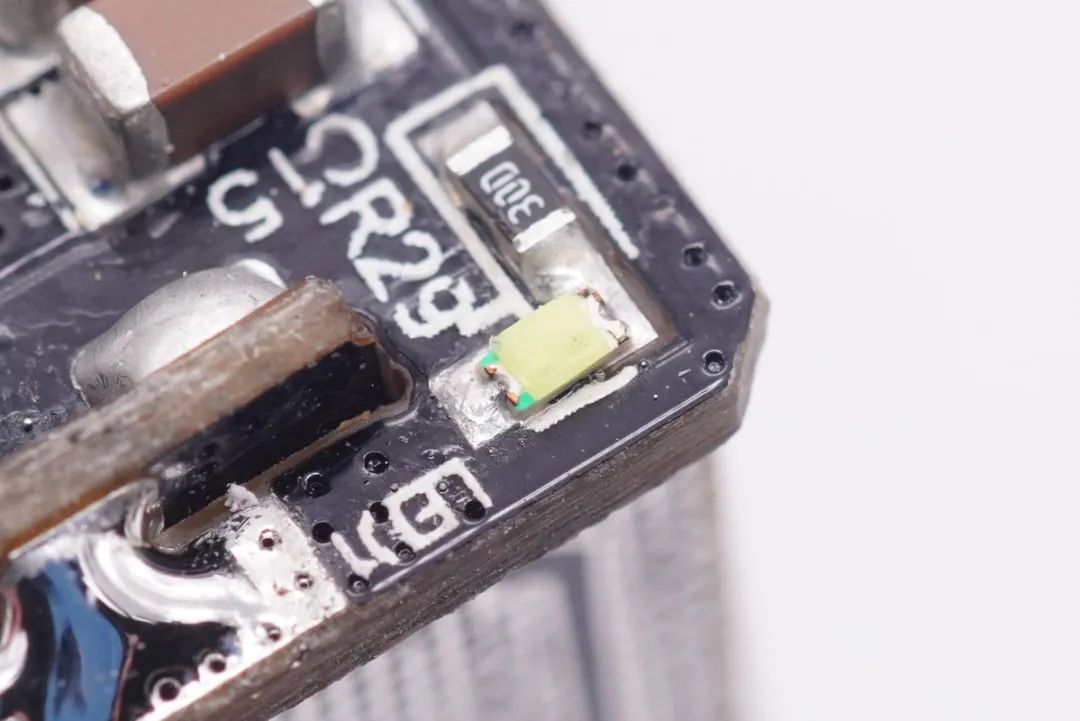

角落里的LED电源指示灯。

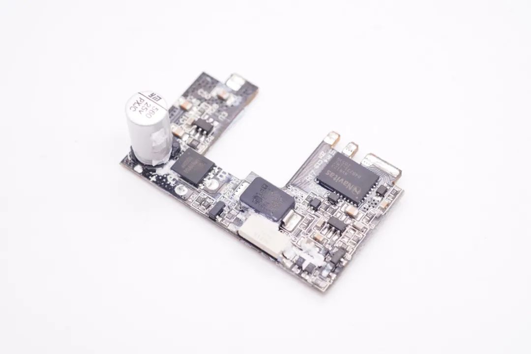

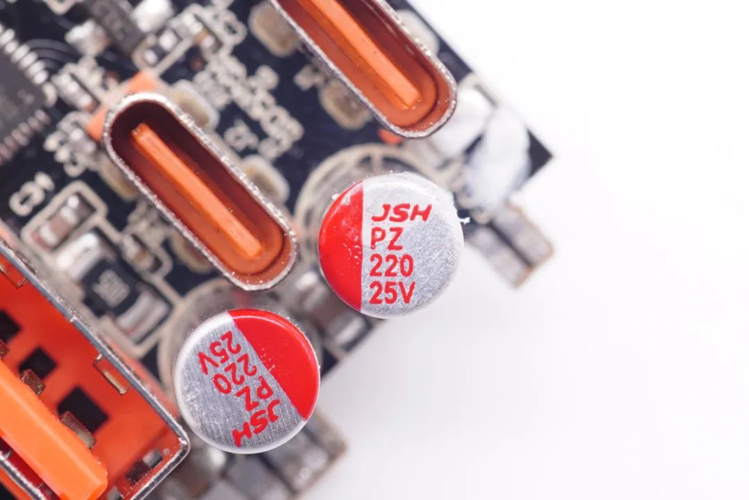

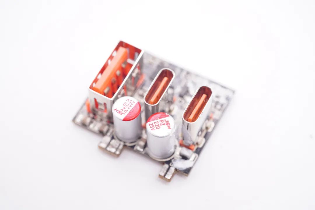

输出端小板上设有三个接口以及两颗固态滤波电容。
USB-A口正负极触点加宽,用于支持大电流输出。

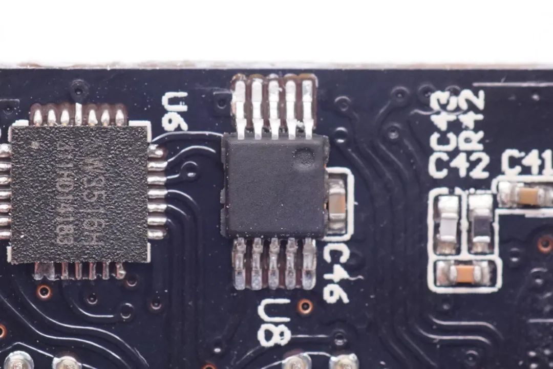

PCB板背面主要是一颗降压芯片、一颗单片机以及一颗VBUS开关管。

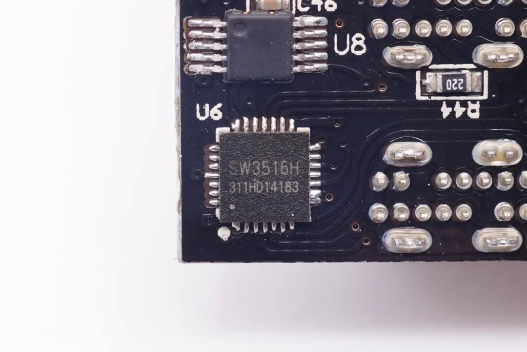

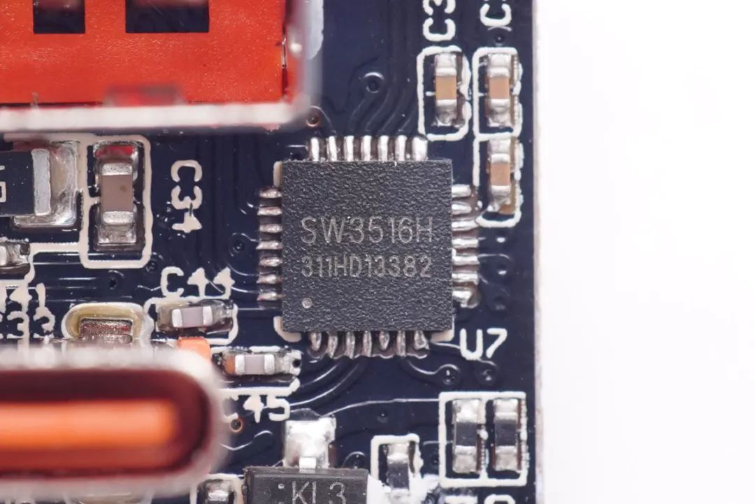

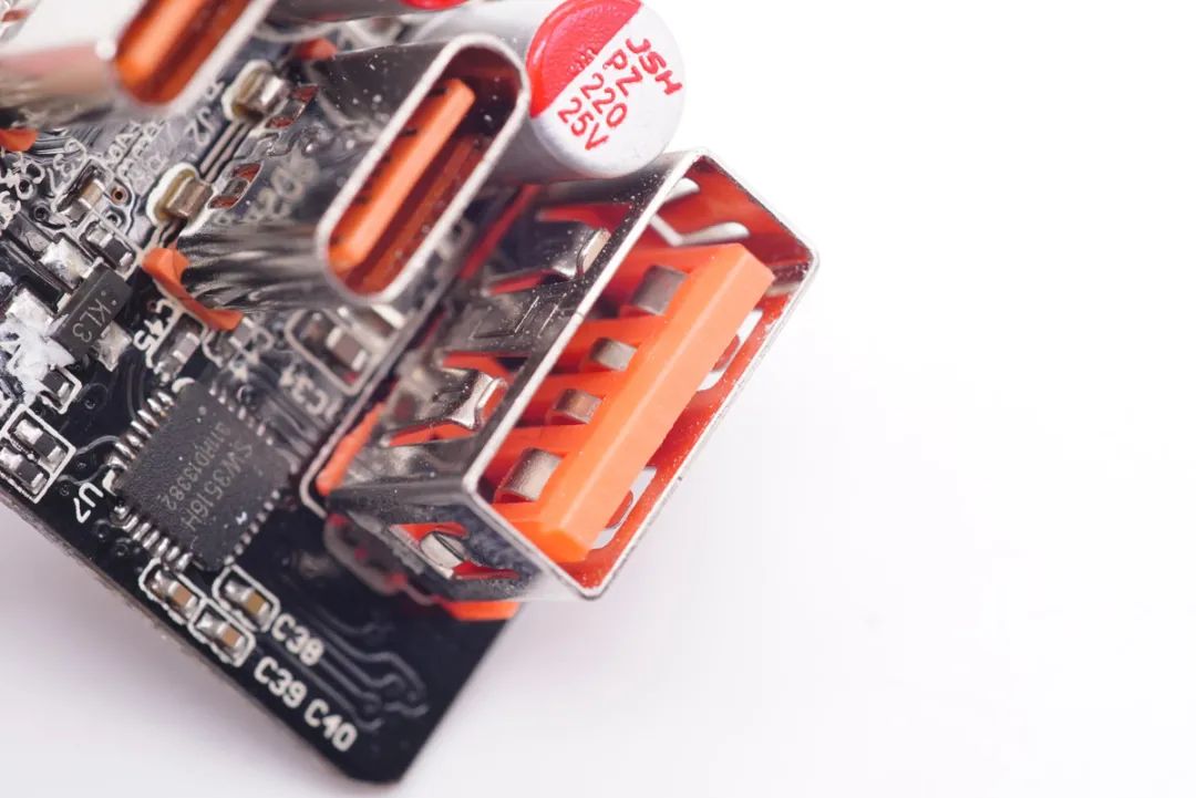

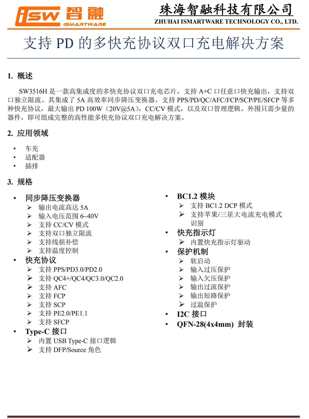

正面的降压芯片采用的是智融SW3516H,负责USB-C2接口和USB-A接口的降压控制和协议识别。这是一款高集成度的多快充协议双口充电芯片,支持A+C口任意口快充输出,支持双口独立限流。
SW3516H集成了5A 高效率同步降压变换器。支持 PPS/PD/QC/AFC/FCP/SCP/PE/SFCP等多种快充协议,最大输出PD 100W,CC/CV模式,以及双口管理逻辑。外围只需少量的器件,即可组成完整的高性能多快充协议双口充电解决方案。
充电头网通过拆解发现,智融SW3516H还被华硕65W 2C1A氮化镓充电器、努比亚65W氘锋三口氮化镓快速充电器、雷柏65W GaN快充、绿联65W 4C口氮化镓快充充电器、联想90W闪充双口氮化镓充电器、鸿达顺120W四口2C2A快充等多款产品采用,此外智融的快充芯片还可用于USB PD快充移动电源、快充车充等领域。
背面这颗二次降压芯片同样采用的是智融SW3516H,负责USB-C1接口的降压控制和协议识别。

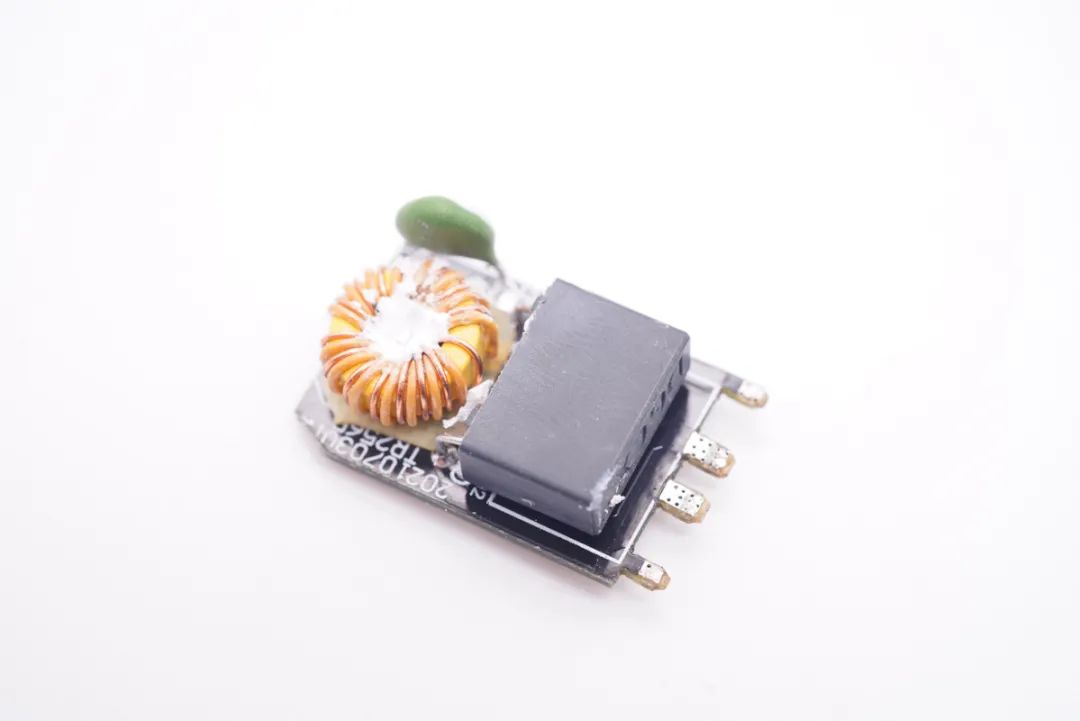

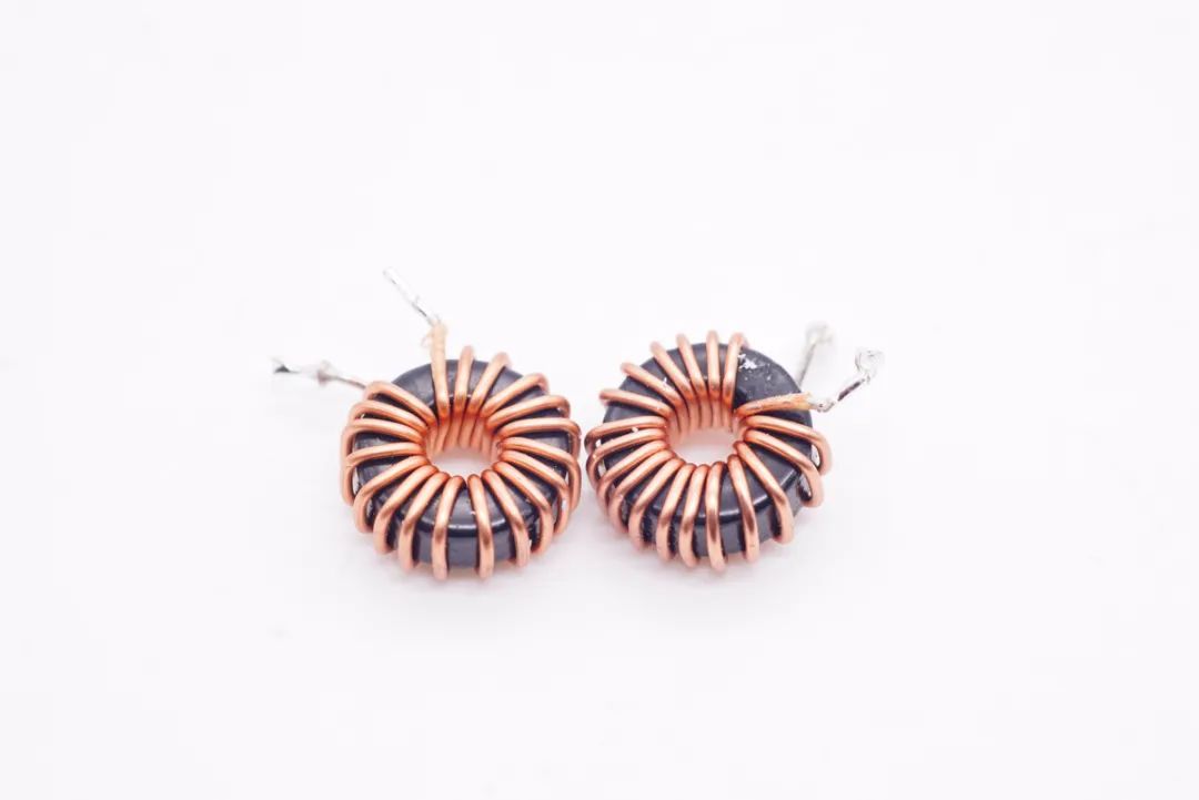

两颗磁环电感,分别用于两路降压。
两颗来自万京源的固态电容,规格均为25V220μF,分别用于两路降压的输出滤波。

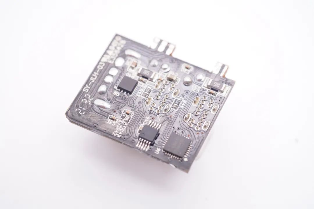

外置的无标单片机,用于三个接口的输出功率智能分配。
