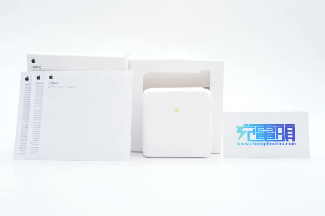

包装方面保持苹果家族传统,白色外壳正面印着充电器外观图片,左上角为苹果logo和USB-C 67W Power Adapter字样。
包装盒背面一览。

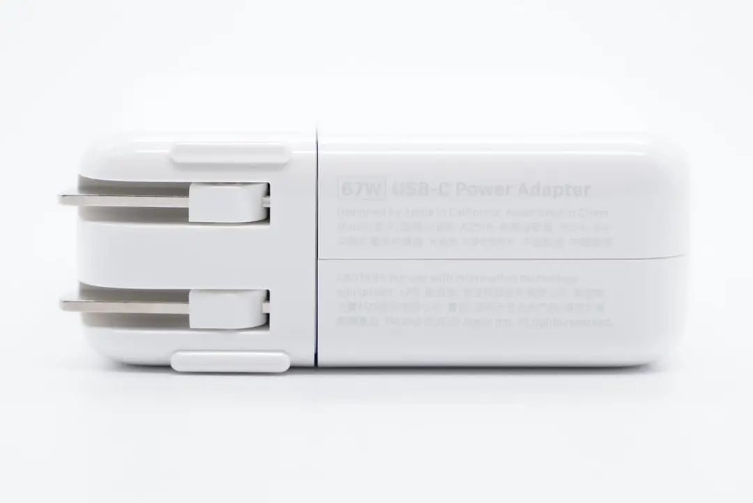

包装内附带电源插头,侧面建议:搭配13英寸和14英寸的MacBook Pro使用。
另一面的贴纸上印有产品型号A2518,以及输入输出参数。
包装盒除了充电器之外,还有三份使用说明书。

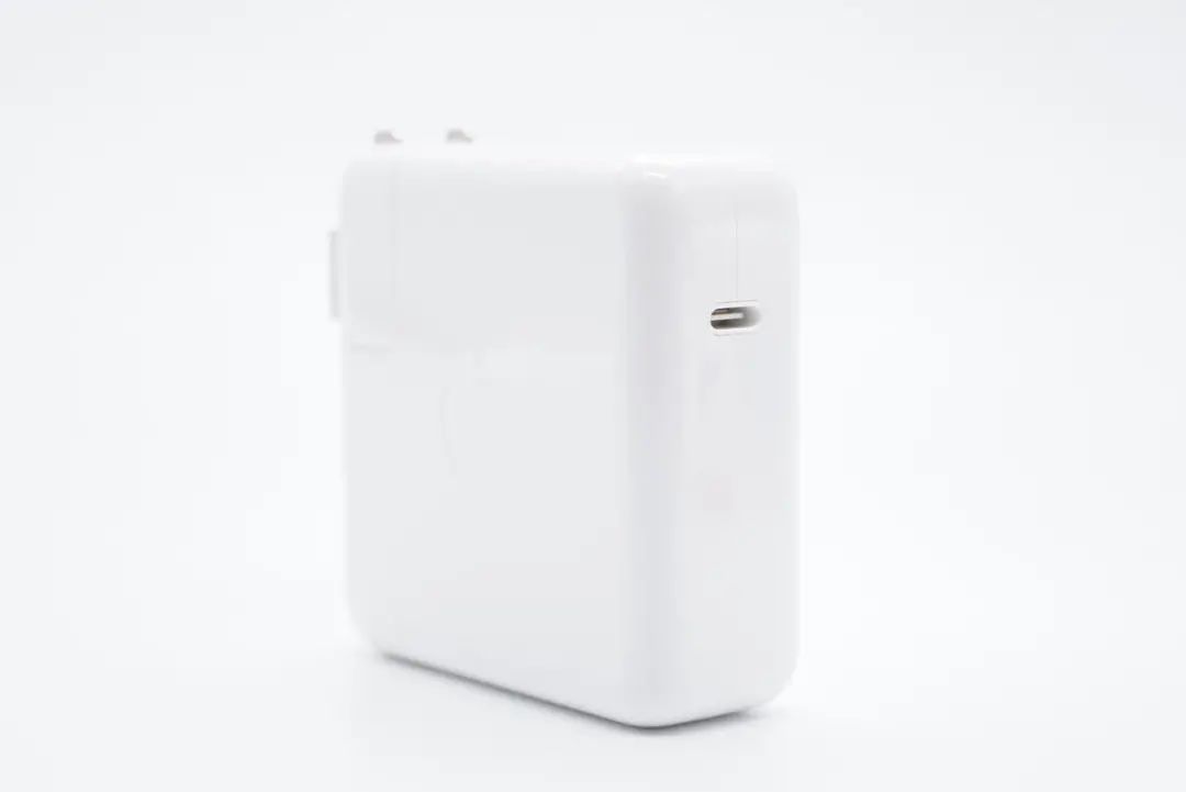

输出端单口USB-C设计。

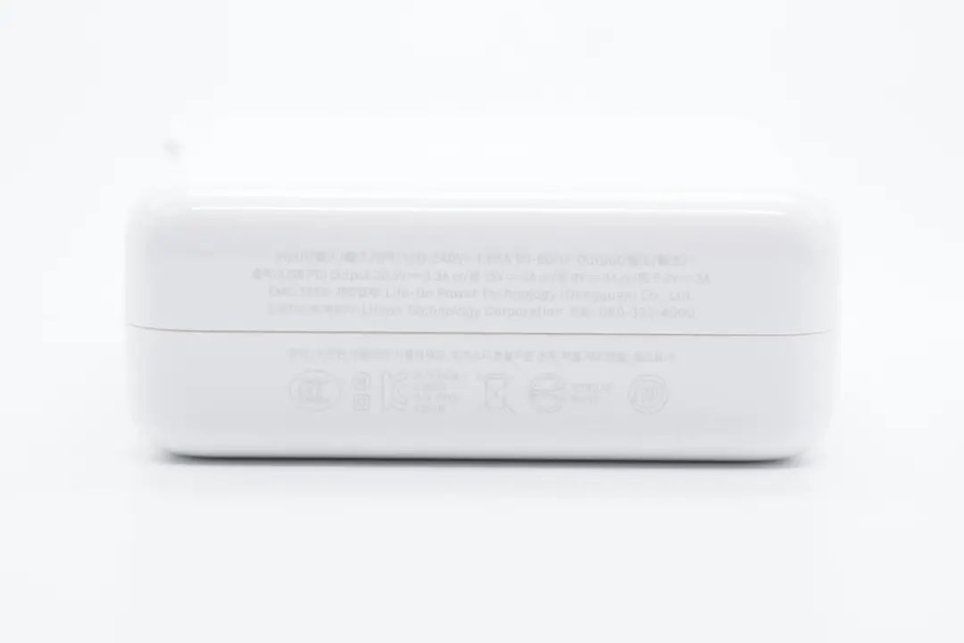

另外一侧为详细的参数信息,输入:100-240V~50/60Hz 1.65A;输出:5.2V3A、9V3A、15V3A、20.3V3.3A,充电器已经通过了CCC、KC认证。

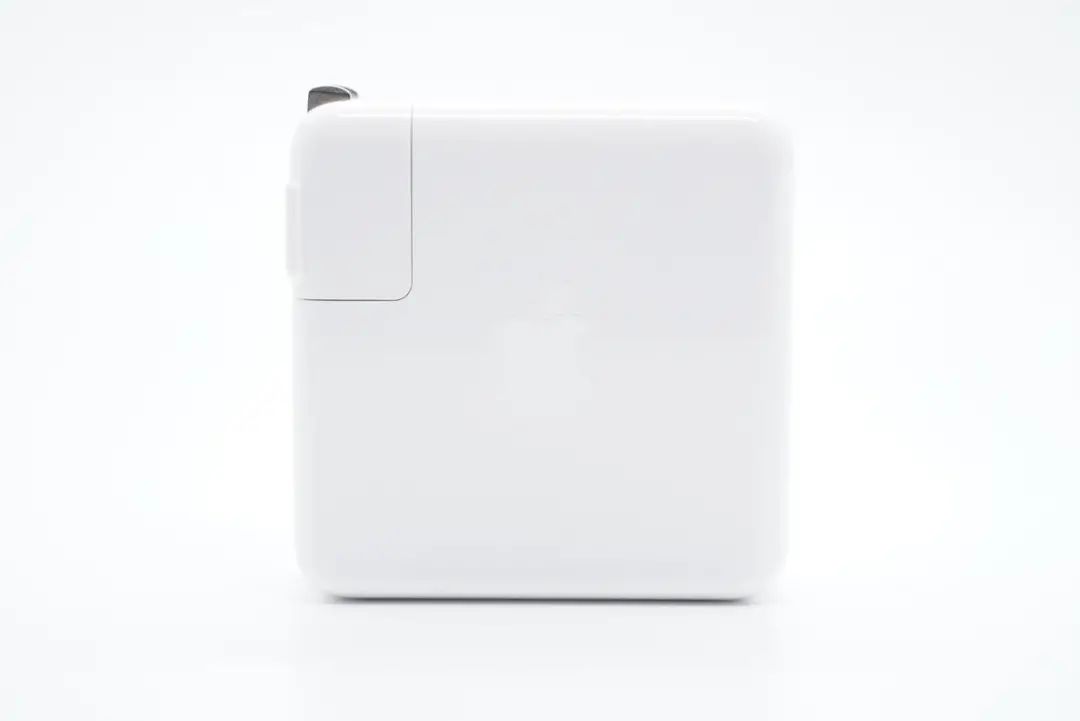

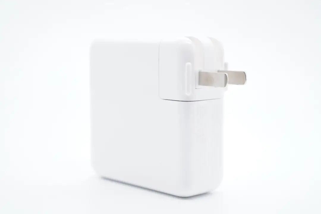

与苹果61W充电器相比,二者体积完全一致。

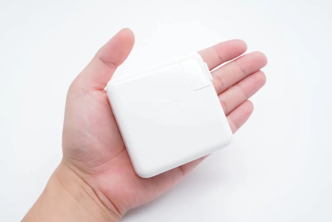

拿在手中,与同功率其他品牌充电器相比,不能说很小巧。

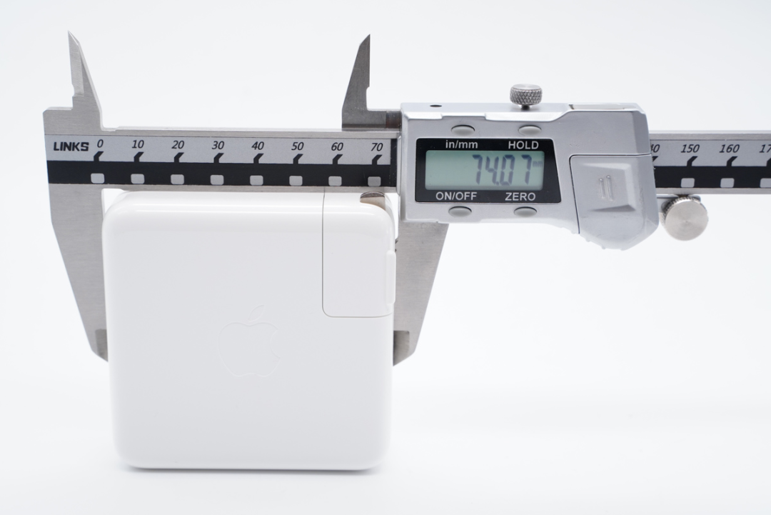

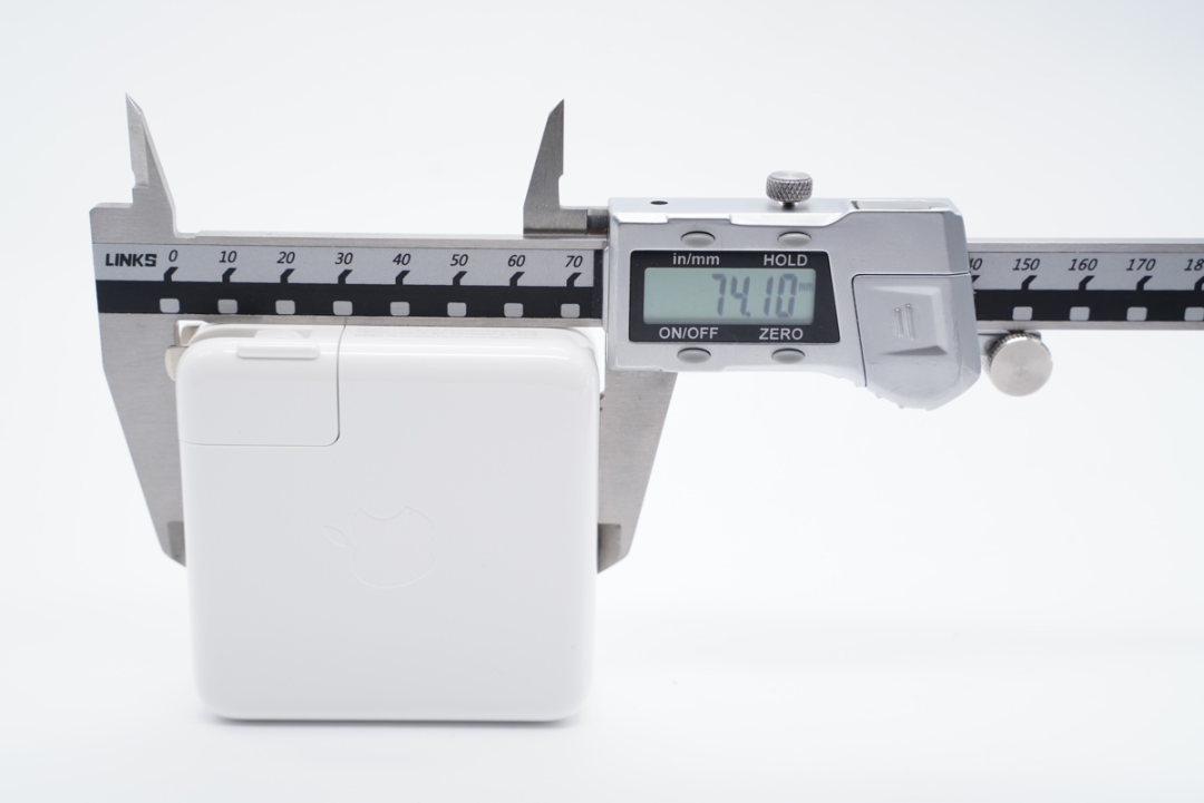

实测充电器的长度约为74.1mm。
宽度同样约为74.1mm。

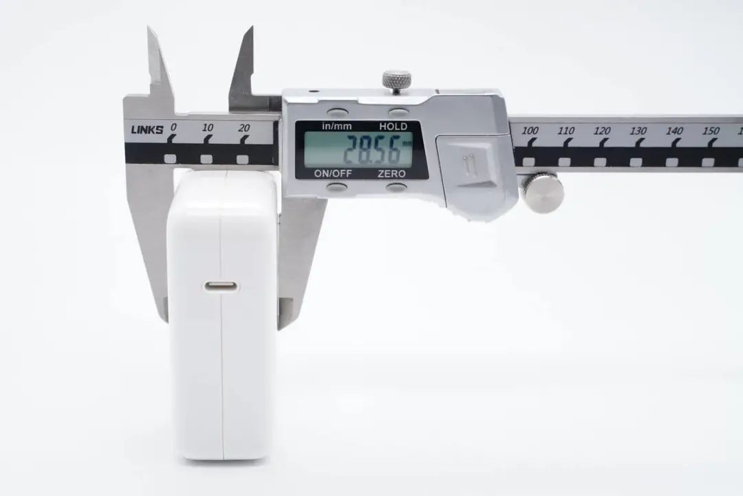

厚度约为28.6mm。
充电器的净重在205.5g左右。

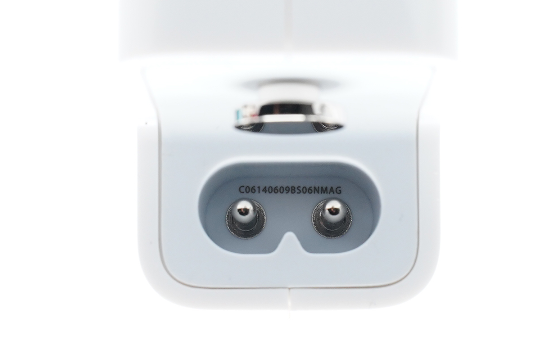

拔下插头,可见充电器插孔内部标有一串数字,也就是苹果充电器特有的17位序列号:C06140609BS06NMAG,序列号就好比身份证号,每一个苹果充电器都是唯一的,并且已经被烧录到芯片内部,通过专用的测试设备可以读取。

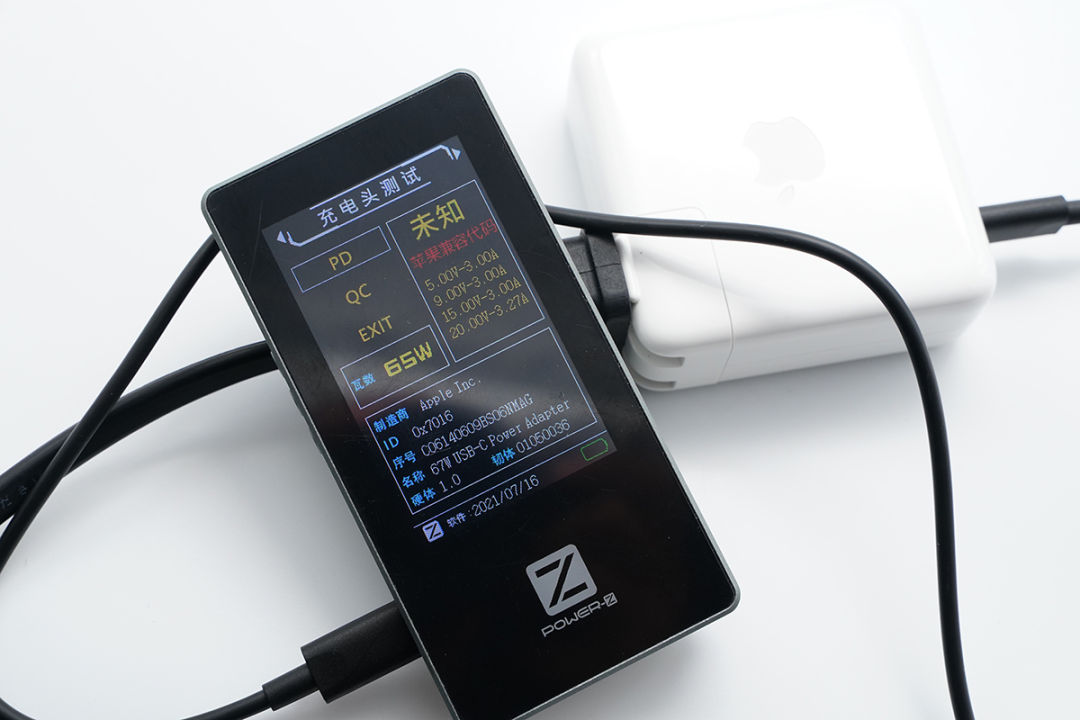

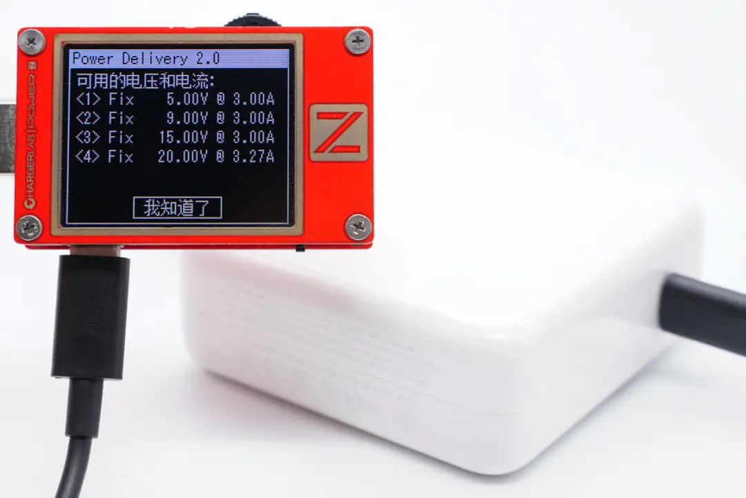

与苹果140W氮化镓快充不同的是,苹果这款67W充电器依然为USB PD2.0快充协议,PDO报文显示支持5V3A、9V3A、15V3A、20V3.27A四组固定电压档位。

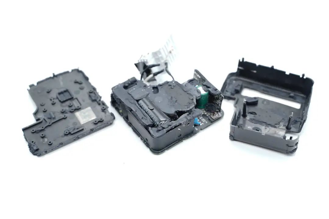

二、苹果原装67W PD快充充电器拆解

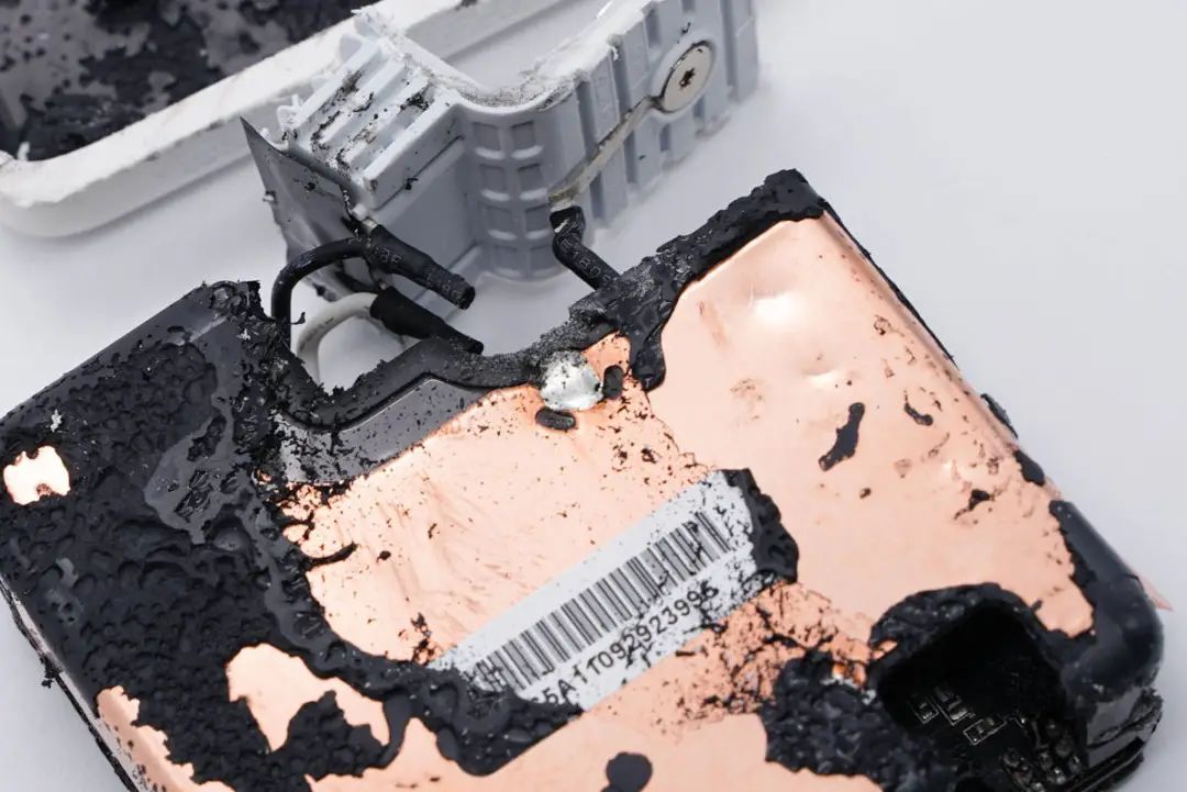

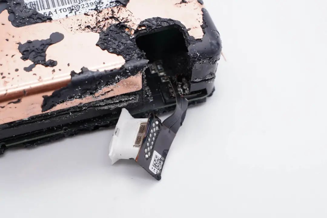

电源模块与插脚母座之间除了火线和零线之外,还额外连接了一根地线。
输出端的USB-C接口通过排线与主板连接。

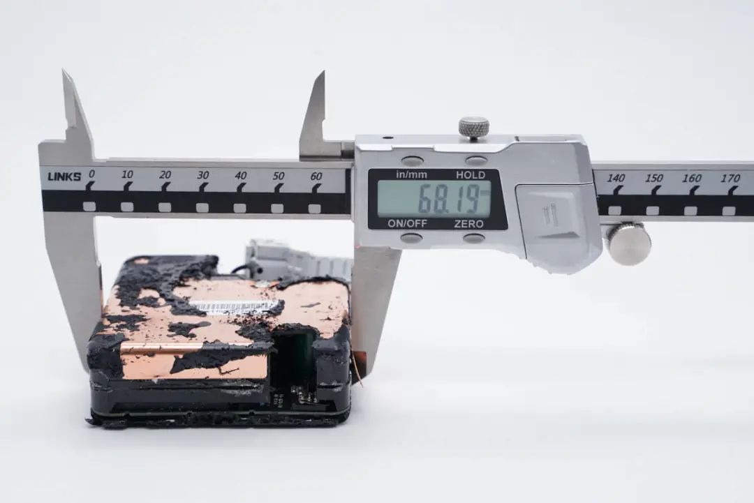

电源模块的长度约为68.2mm。

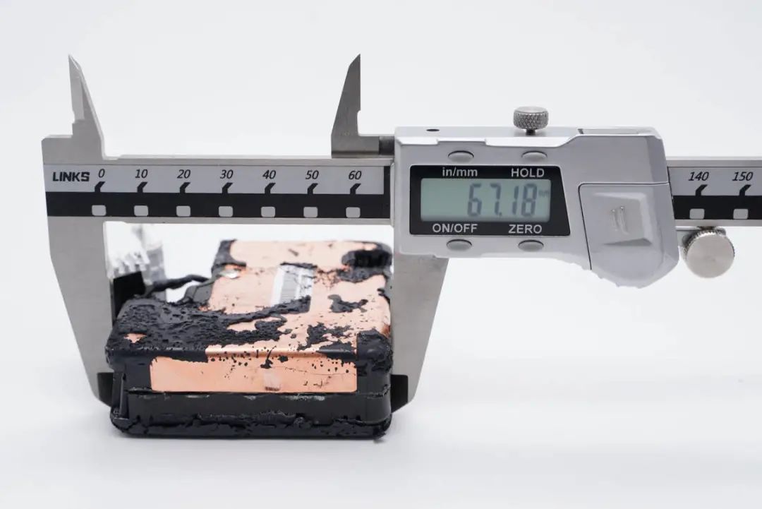

宽度约为67.2mm。

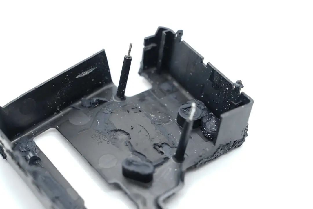

绝缘壳体采用两根支撑柱固定。

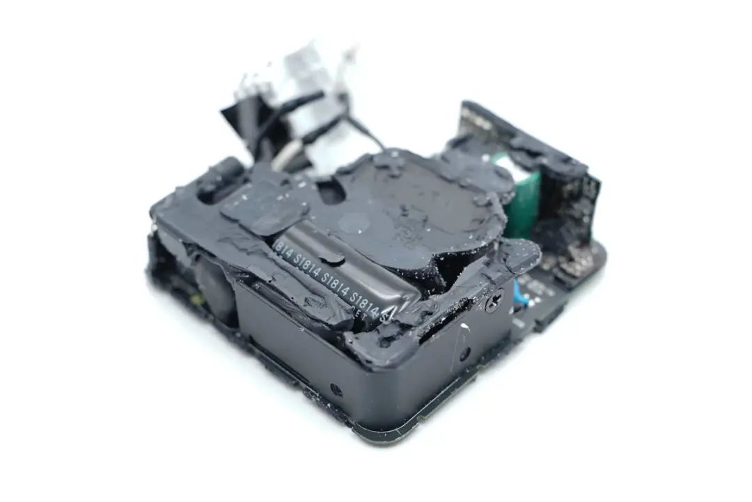

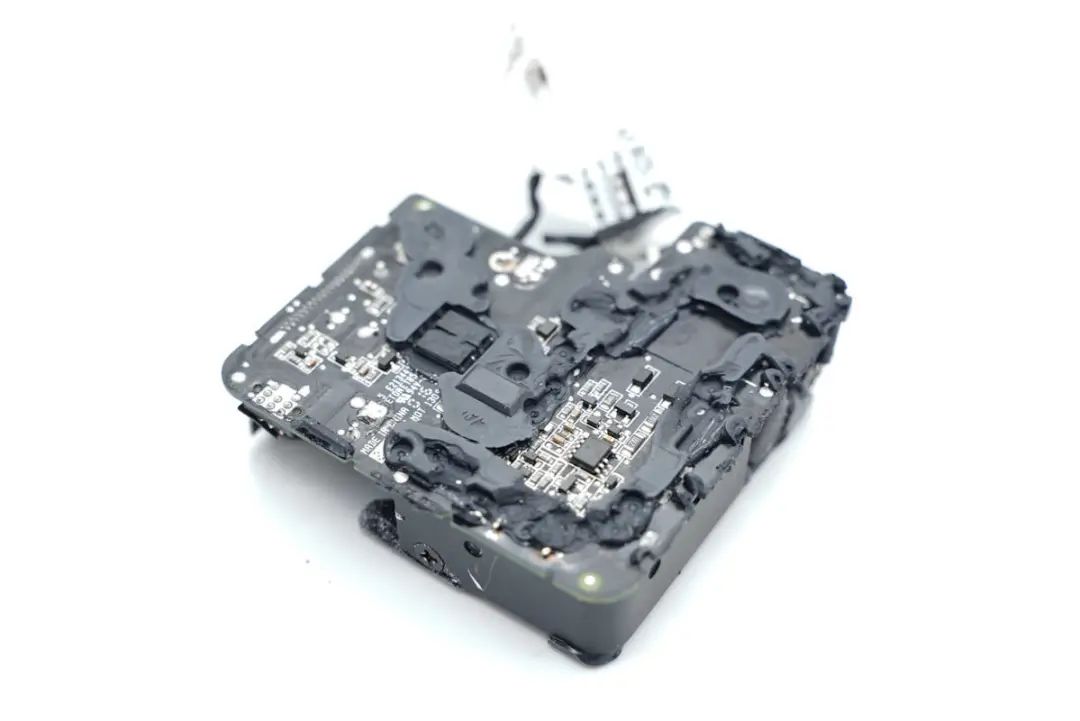

共模电感特写。
变压器侧面贴有标签贴纸。
两颗光耦,用于输出电压反馈和保护功能。
用于反激RCD吸收电路的二极管。
两颗Y电容,用于输出抗干扰。
另外一颗Y电容。
次级同步整流控制器采用安森美NCP4305。该芯片支持高达1 MHz的工作频率,提供大电流门驱动器及高速逻辑电路,用于为同步整流MOSFET提供时序恰当的驱动信号。适用于Flyback、LLC、Forward等大多数主流拓扑,以及QR、DCM、CCM等多种工作模式,提供强大的8A/4A汲极/源极驱动能力,更短的导通延迟和提前关断,而且导通和关断门限可调,有效提升系统能效。
另外一颗来自TAICON台容的电解电容。
规格为25V 820μF。
次级侧的协议小板,上面设有一颗协议芯片。
协议小板上设有一颗六角芯片。
输出端设有一颗VBUS开关管,安森美 NTMFS4C022N,导阻超低,有助于提高充电器能效。
USB-C接口特写。
苹果67W充电器全部拆解完毕。
如果大家之前有看过新款苹果原装61W充电器拆解,那么就会明显感觉到,苹果这款67W充电器,无论是外观尺寸还是内部电路布局、元器件用料几乎没有升级和更新。不免让人想到这就是在原有61W的方案上,仅对协议芯片的固件进行更新,使其能够在20V电压下输出3.3A电流,毕竟苹果充电器的余量一向都是很充足。
充电器内部采用的是全套安森美控制器,初级功率器件来自英飞凌,同步整流MOS由东芝提供,协议芯片依然保持英飞凌CYPD3135没有变,输出仅支持PD2.0协议,内部的电容也都是日系、台系品牌,整体用料还是相当扎实的。不过从产品的拆解来看,与其说67W是一款新品,倒不如说是61W充电器迭代品来得贴切。
