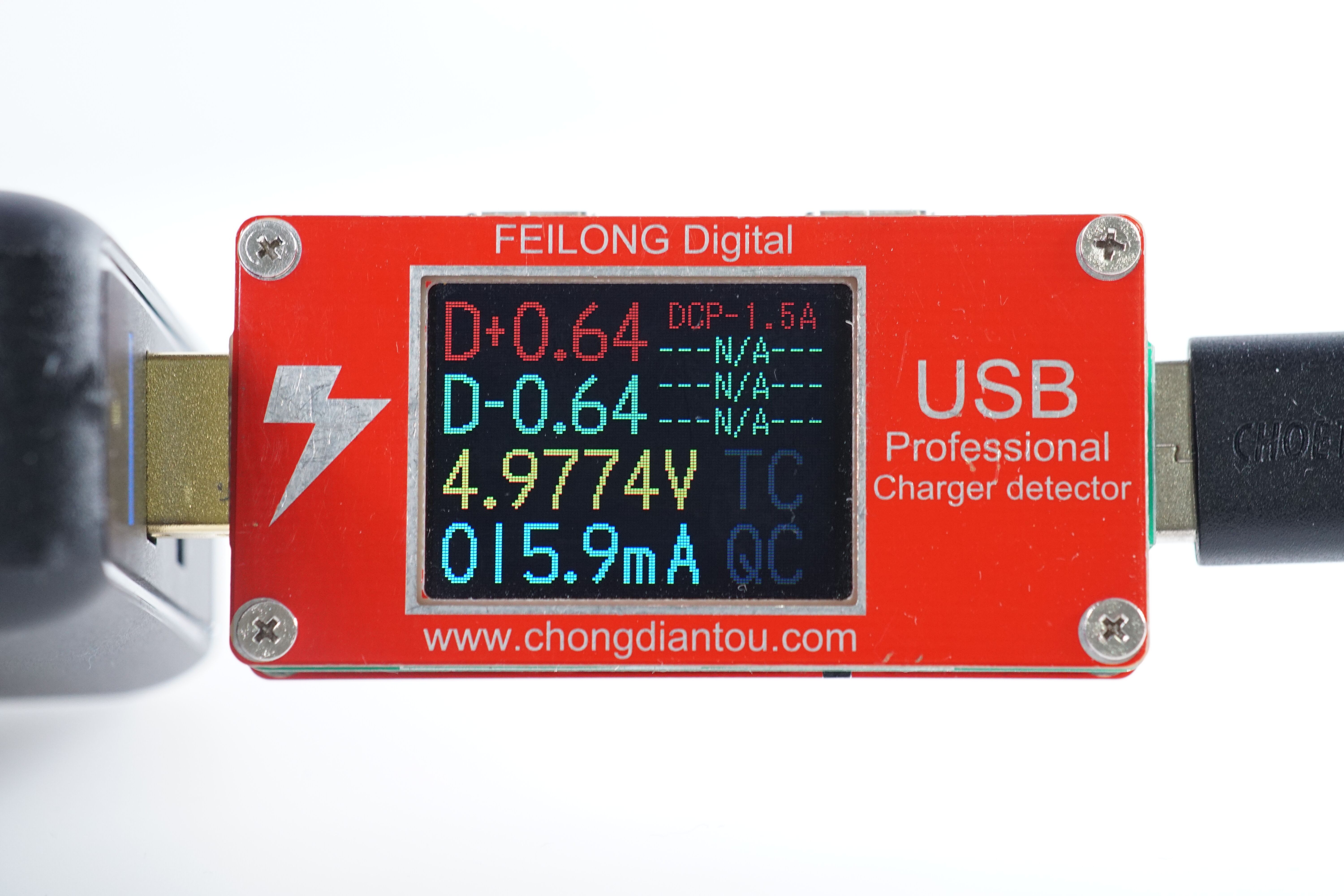

这里我们使用的是USB表,直观测试QC2.0充电器电压识别改变过程。插入USB接口可以检测到用于侦测QC2.0信号的D+ D-电压,同时还能显示输入输出的电压、电流。内置库仑计,精度可达万用表级别。
开机通电,插手机之前:DCP模式,只不过有下拉电阻存在所以电压比较低,但两路电压基本相同。
开机通电,插手机之前为DCP模式

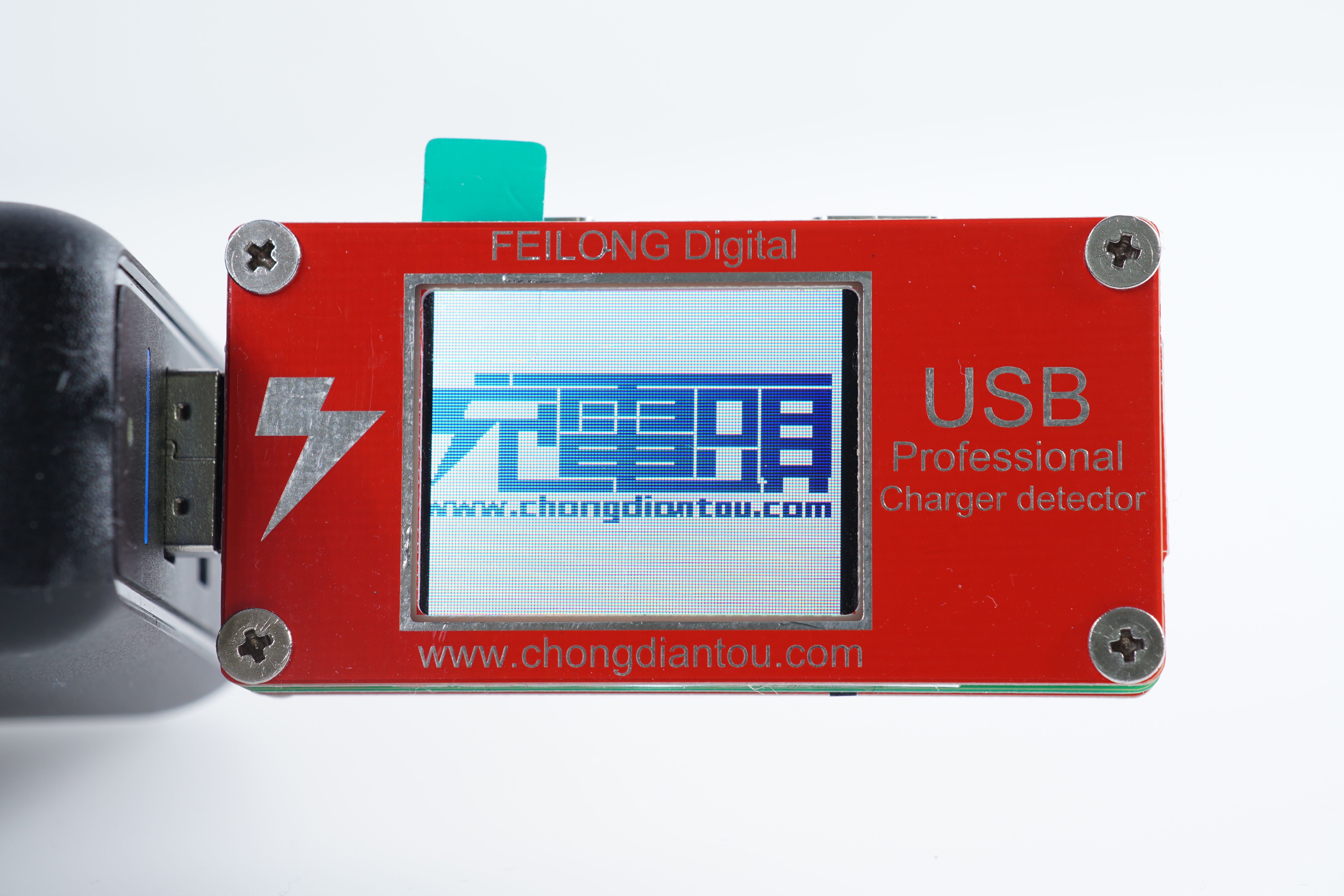

插入手机后的一瞬间,手机会在D+上加0.6V的检测电压,因为此时D+D-短路的所以D-电压也跟随变高。
插入手机一瞬间

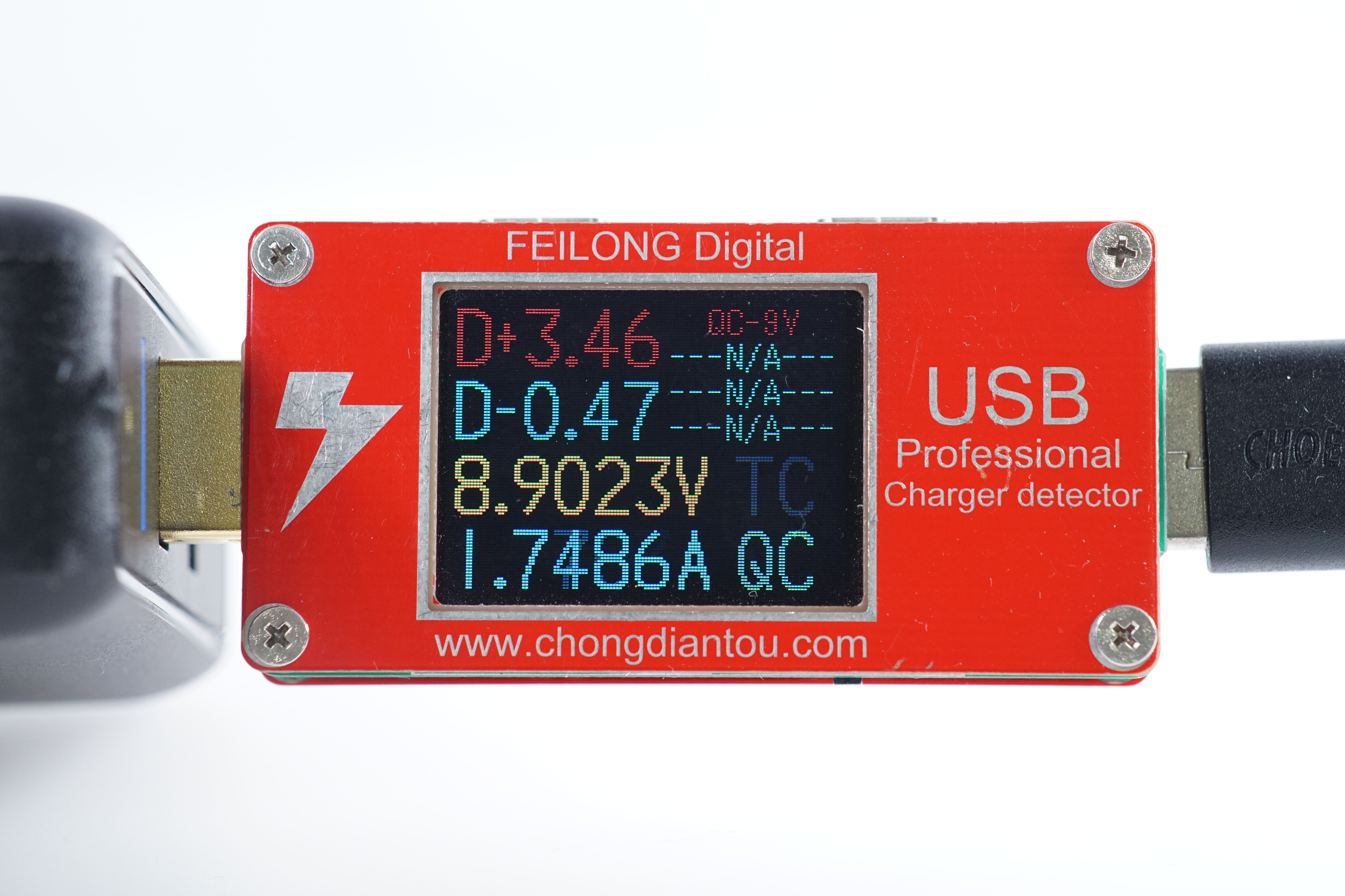

D+上的申请电压维持超过1.25秒后,充电器会把D+和D-的短路断开,D-变成0,D+还是手机给的识别电压。
D+、D-断开
手机检测到D-变成0,说明充电器支持QC2.0,发送改变电压的申请。
D-变为0,电压升高
至于充电器输出多少电压给手机,参看这个表格。需要留意的是,所有0.6V代表0.325-2.000V ,所有3.3V代表大于2.000V,在此范围内即可正确申请QC2.0握手协议。
