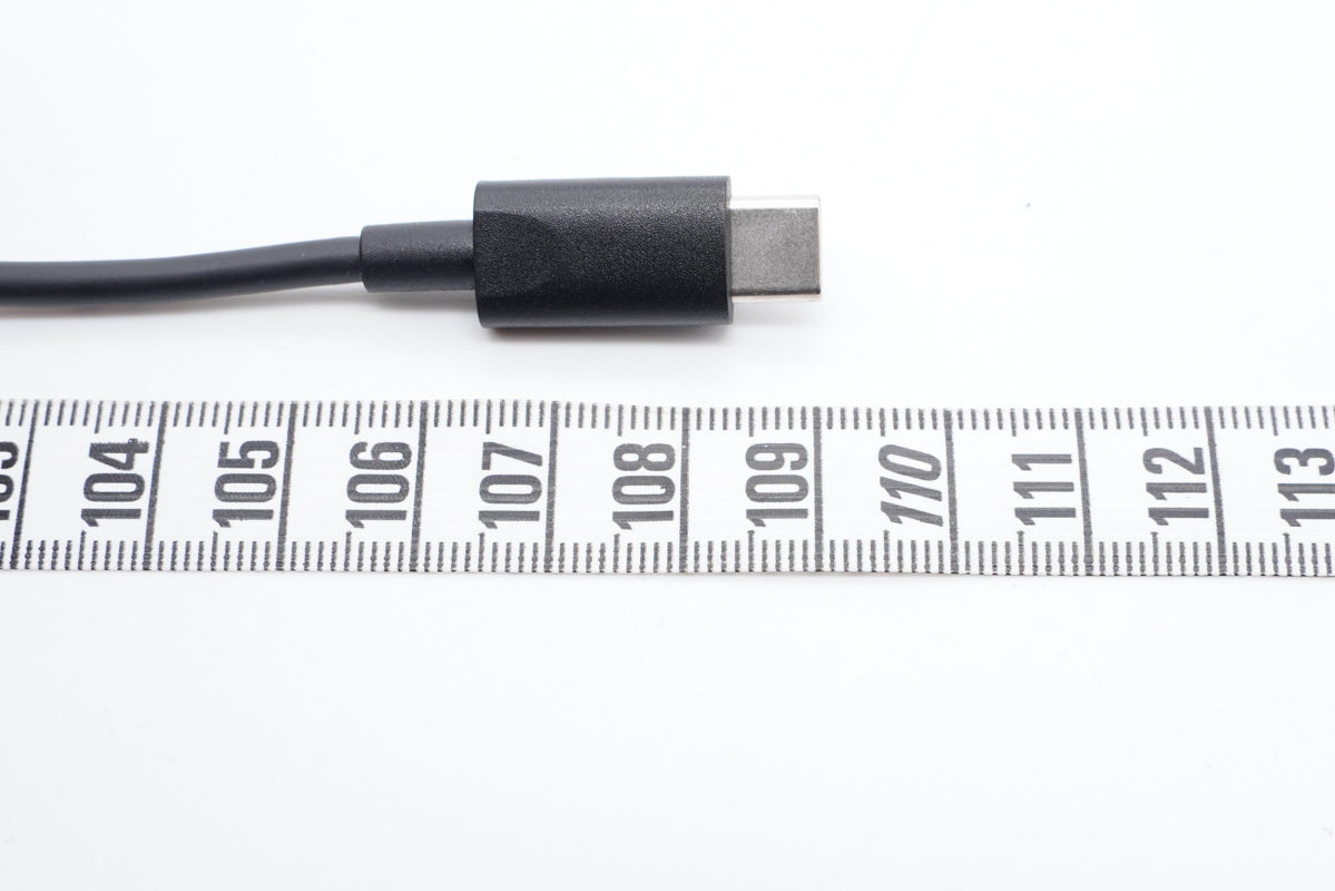

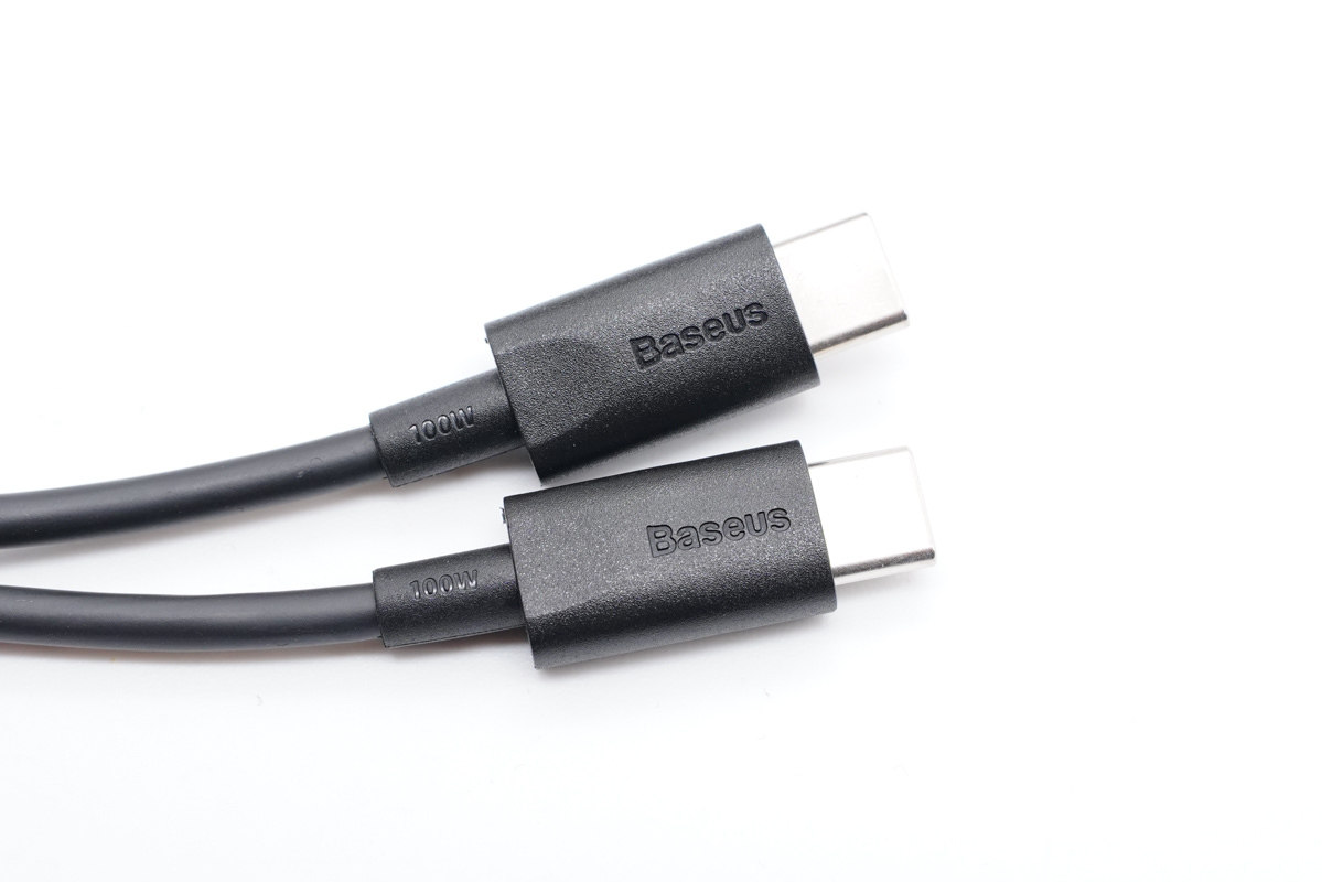

附带线缆是CC线,网尾处有100W字样,表明这是一条100W快充线。
测得线缆长度约为109cm。

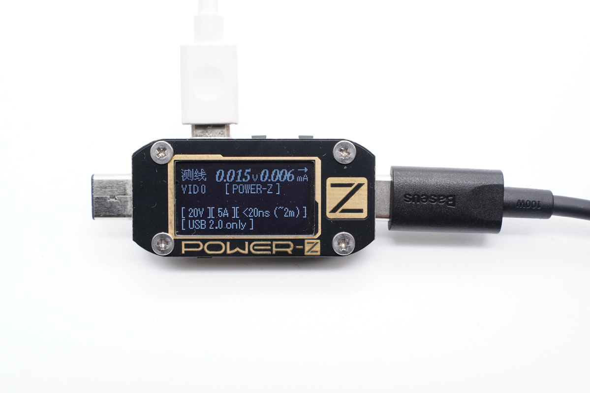

使用ChargerLAB POWER-Z KM001C测得该线缆数据传输能力为20V5A,电力传输能力为USB 2.0。

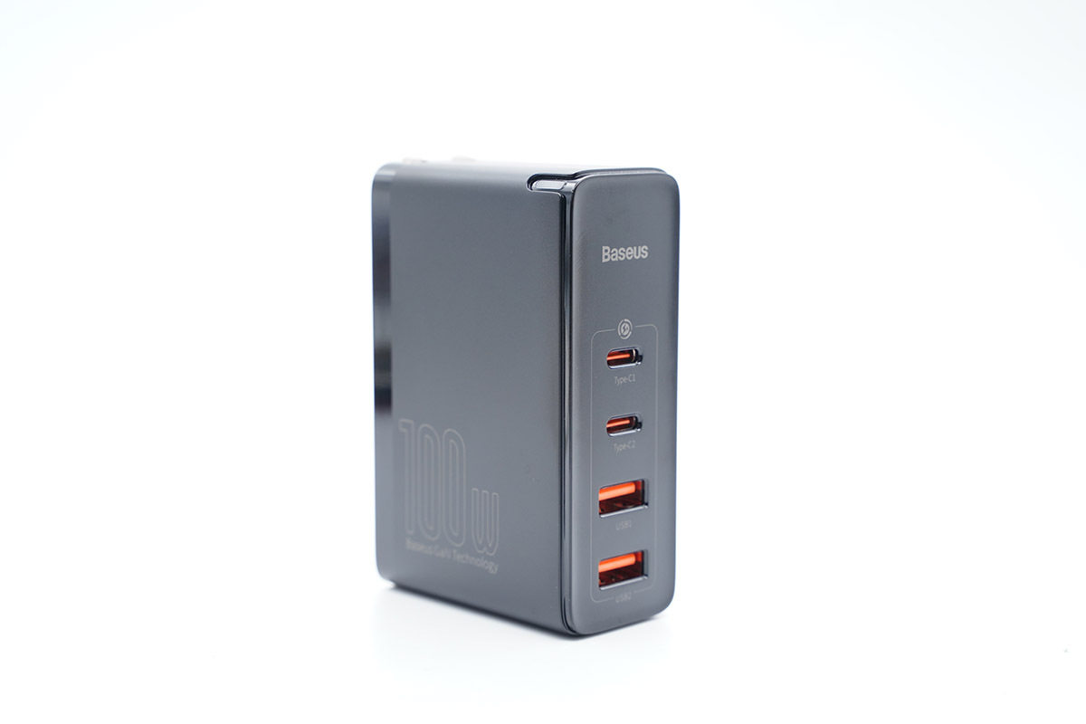

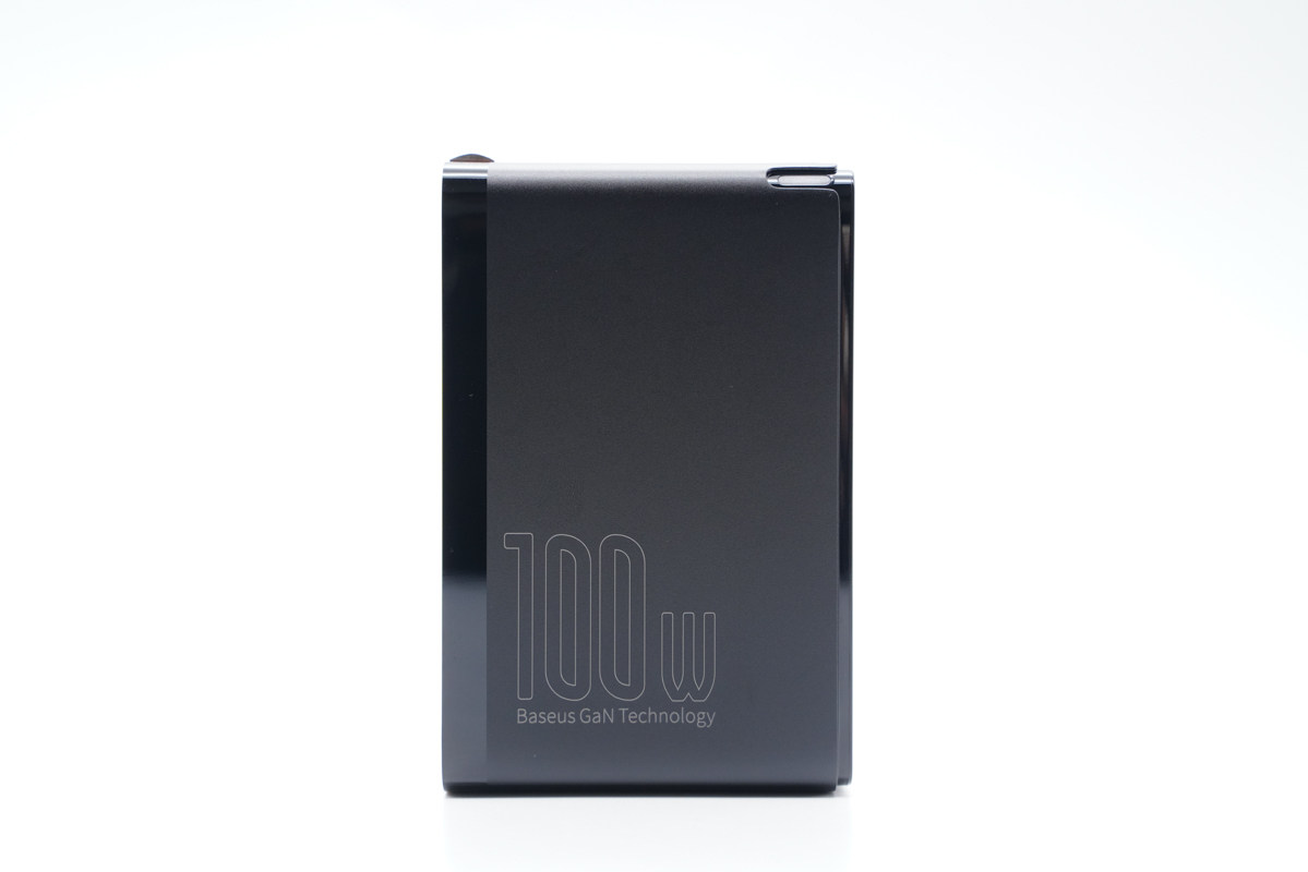

充电器采用PC阻燃材质黑色外壳,表面磨砂和哑光结合设计,输出端边缘稍小一圈,此外设有指示灯。
机身正面印有100W和Baseus GaN Technology字样。

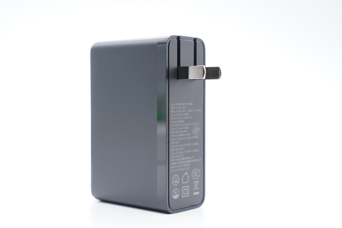

输入端配备可折叠国标插脚,携带方便且不会刮伤包里其它设备。

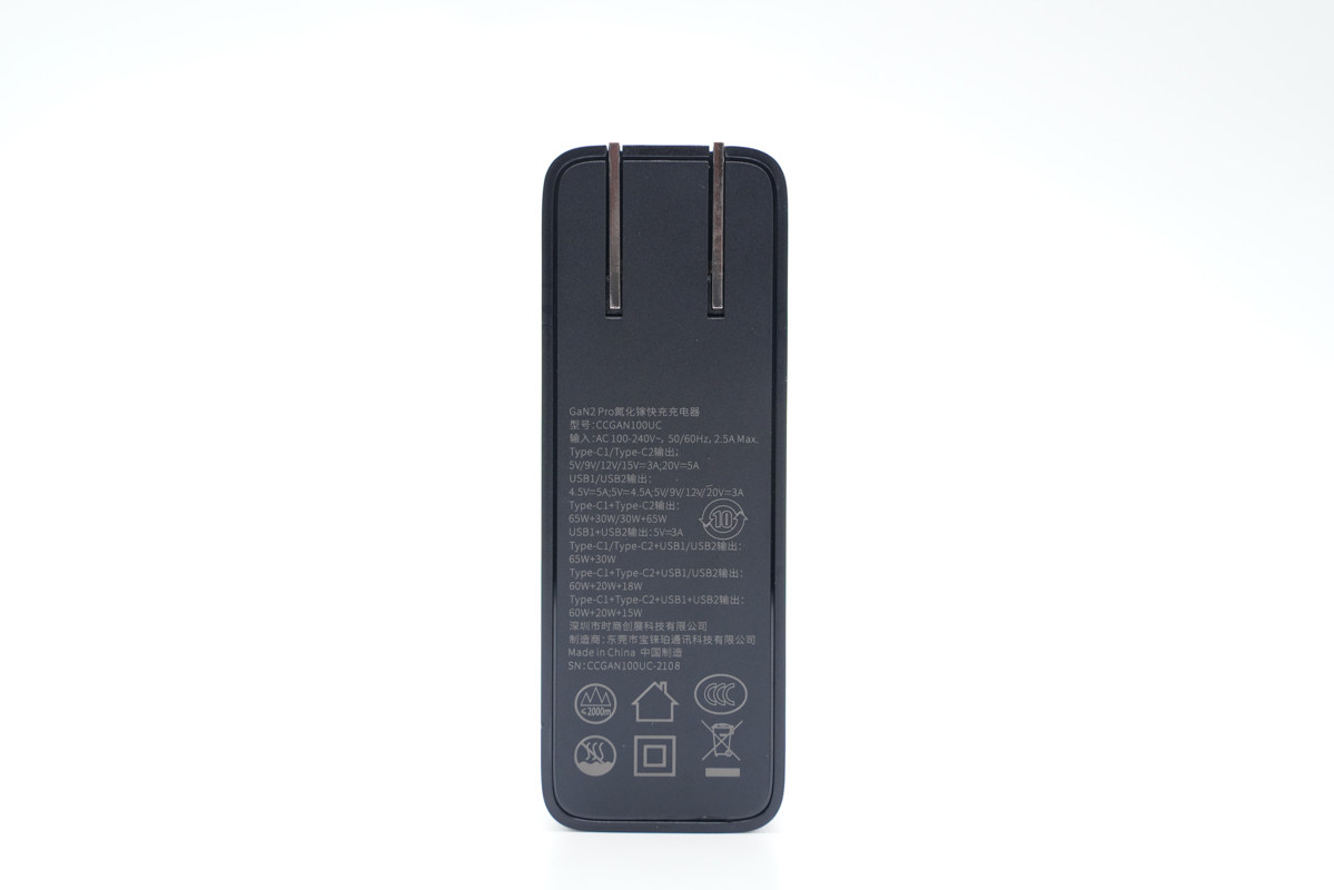

输入端外壳上标注有充电器参数信息。
型号:CCGAN100UC
输入:AC 100~240V~,50/60Hz,2.5A MAX
单口输出:
USB-C1/C2:5V/9V/12V/15V3A,20V5A
USB-A1/A2:4.5V5A、5V4.5A、5V/9V/12V/20V3A
多口输出:
C1+C2:65W+30W或30W+65W
A1+A2:5V3A
C1/C2+A1/A2:65W+30W
C1+C2+A1/A2:60W+20W+18W
C1+C2+A1+A2:60W+20W+15W
深圳市时商创展科技有限公司
制造商:东莞市宝铼珀通讯科技有限公司

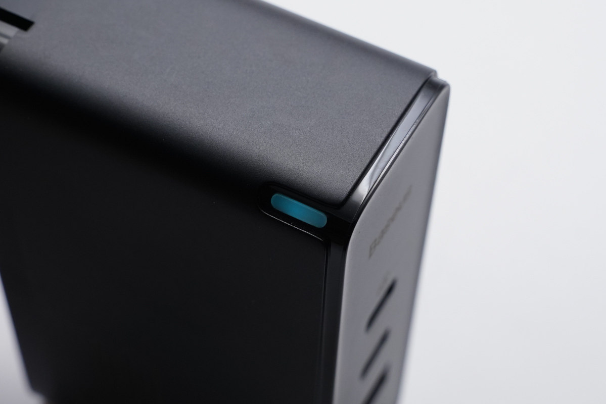

靠近输出端一角设有指示灯。

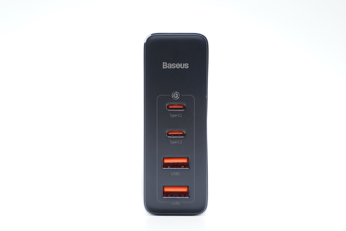

输出顶面配有2A2C四个接口,均为橘红色胶芯,两类接口均支持单口盲插使用,使用方便。

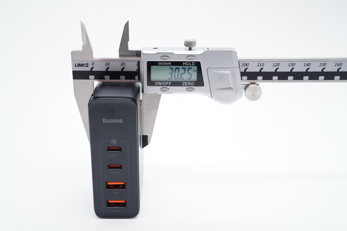

实测充电器机身长度为85.48mm。

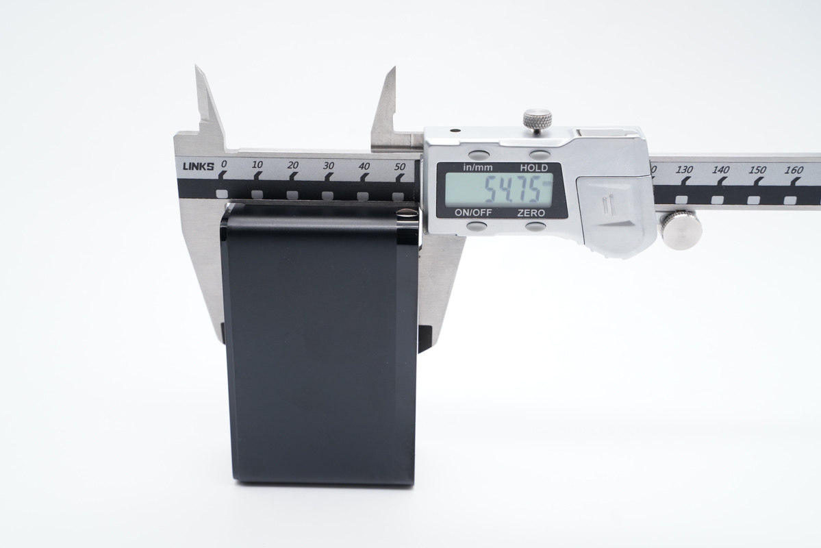

宽度为54.75mm。
厚度为30.25mm。

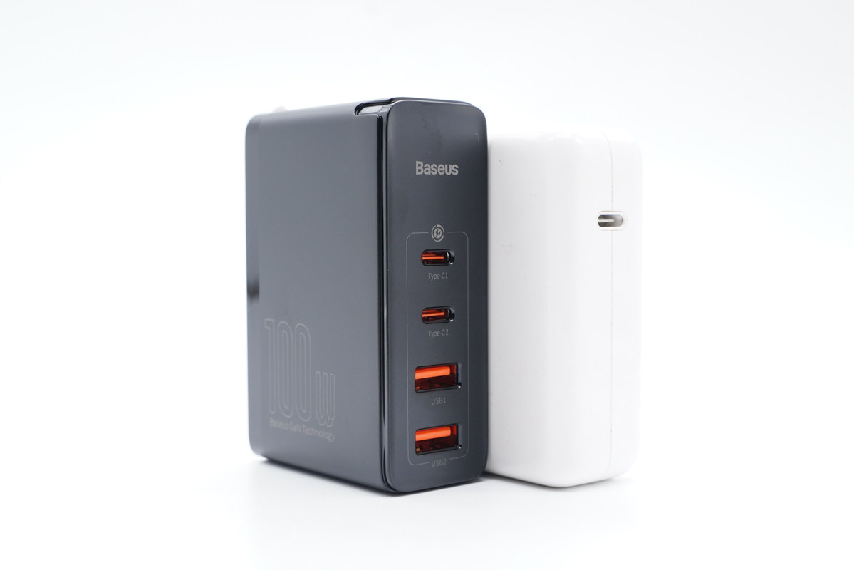

和苹果96W充电器直观对比。

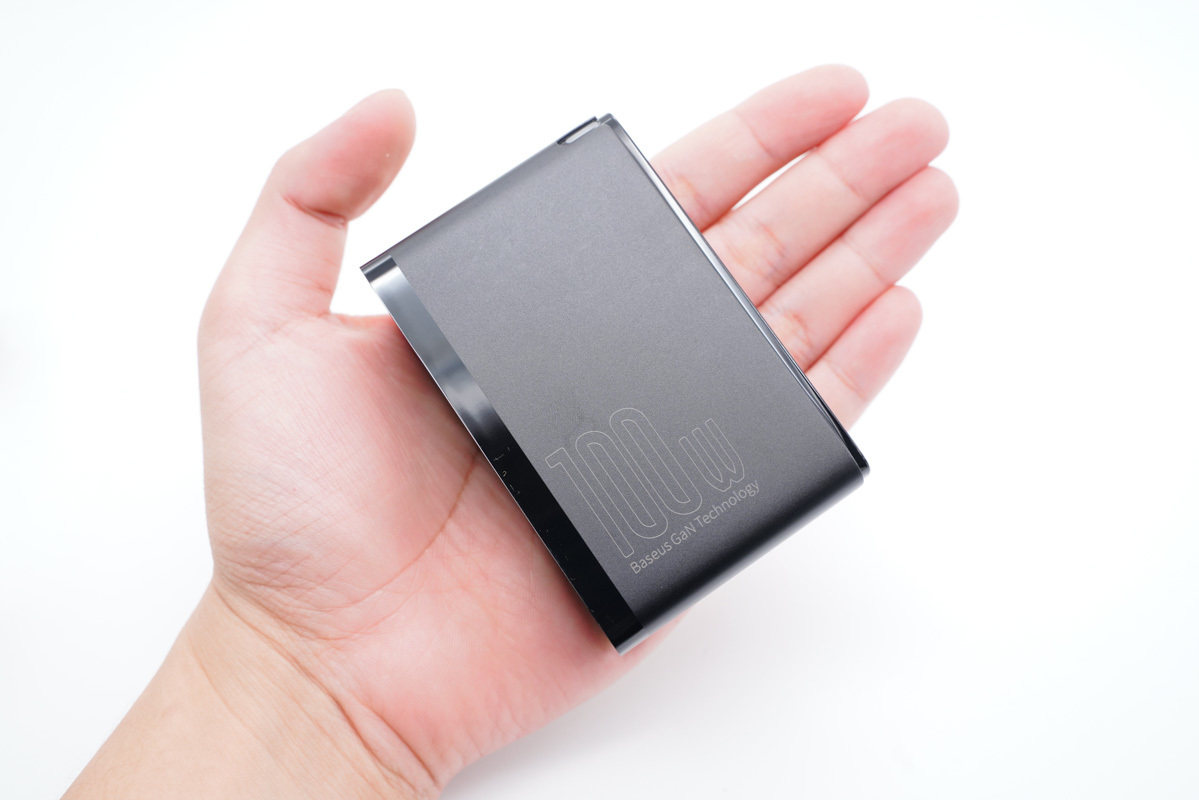

拿在手上的直观感受。

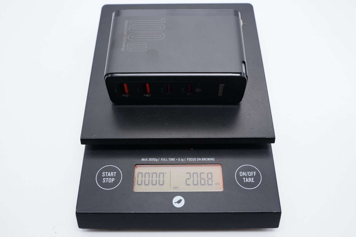

净重约为207g。
接通电源,指示灯亮淡蓝色光。

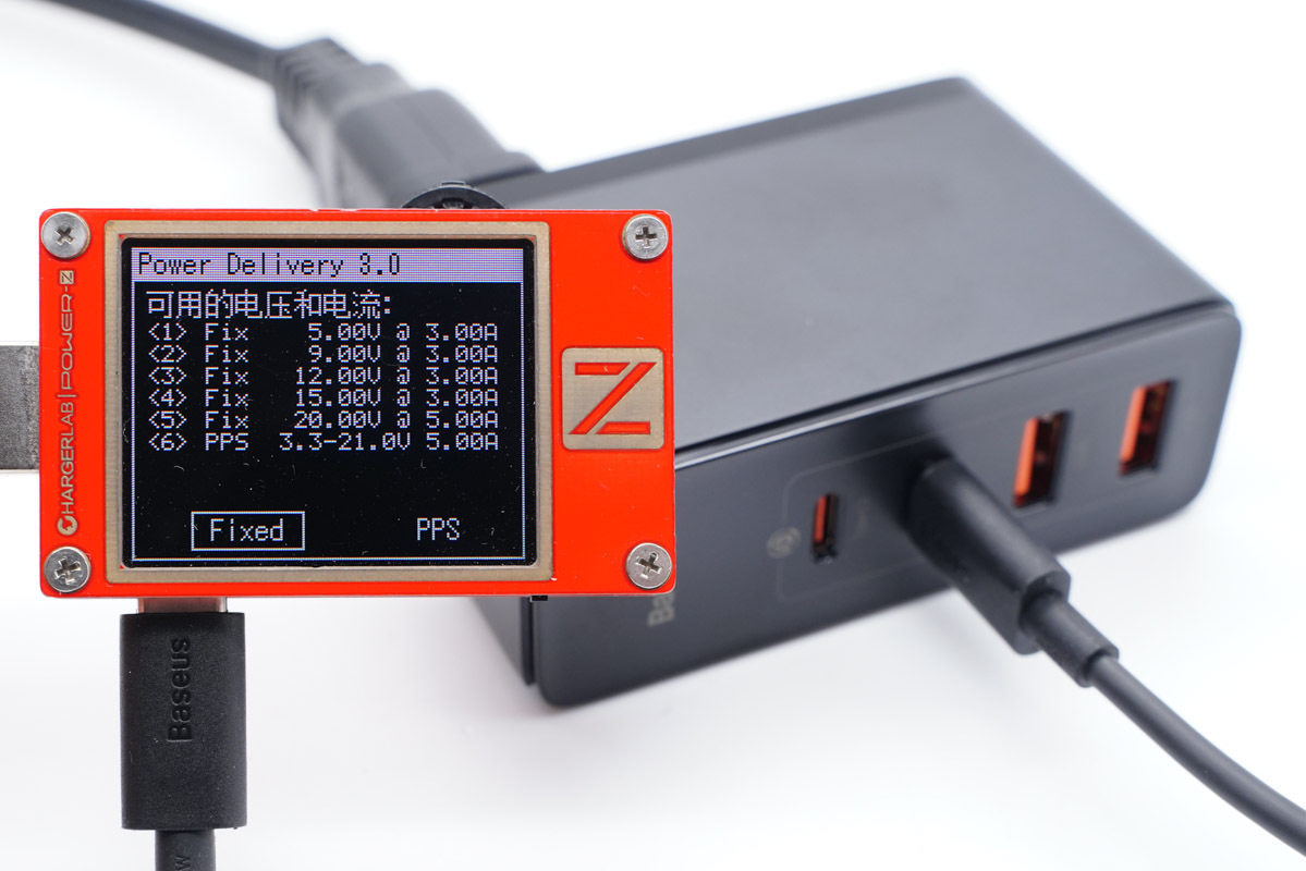

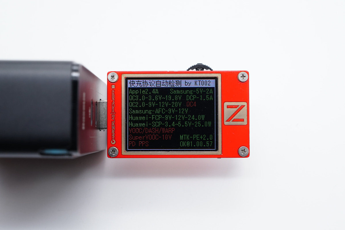

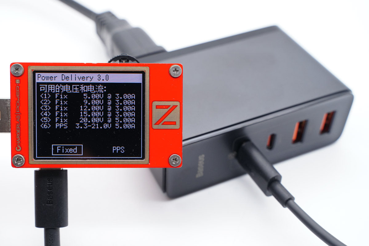

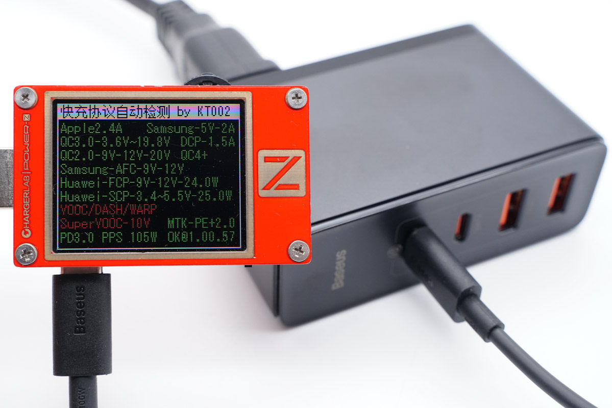

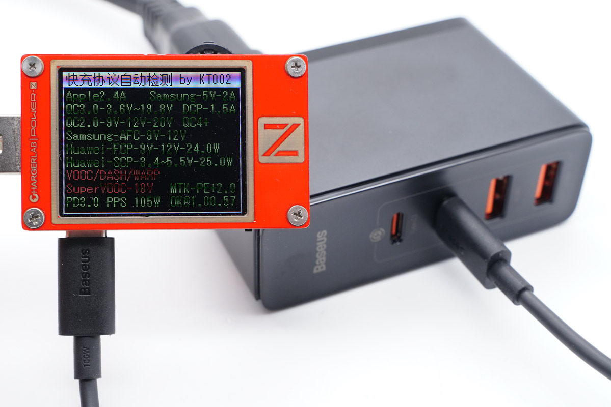

使用ChargerLAB POWER-Z KT002测得C1口支持Apple 2.4A、Samsung 5V2A、DCP协议,以及QC2.0/3.0、AFC、FCP、SCP、PE2.0、PD3.0、PPS多个快充协议。
此外PDO报文显示C1口还具备5V3A、9V3A、12V3A、15V3A、20V5A五组固定电压档位,以及3.3-21V5A一组PPS电压档位。
另外使用KT002测得C2口支持协议和C1口的一样。
而且PDO报文也完全相同,即C1和C2口单口输出性能完全相同,都支持100W快充,可盲插使用。

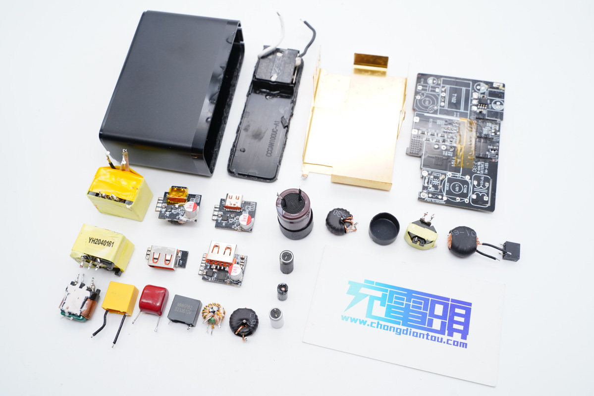

二、倍思100W氮化镓快充拆解

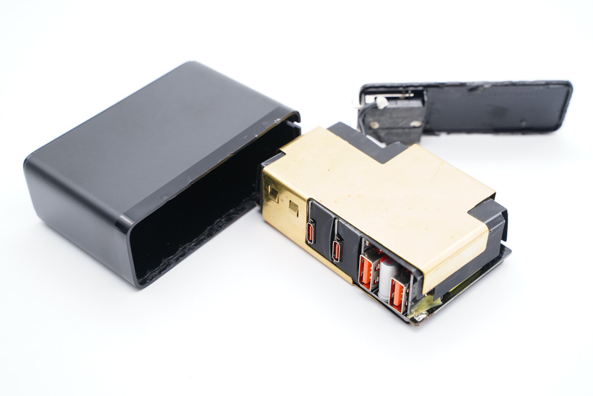

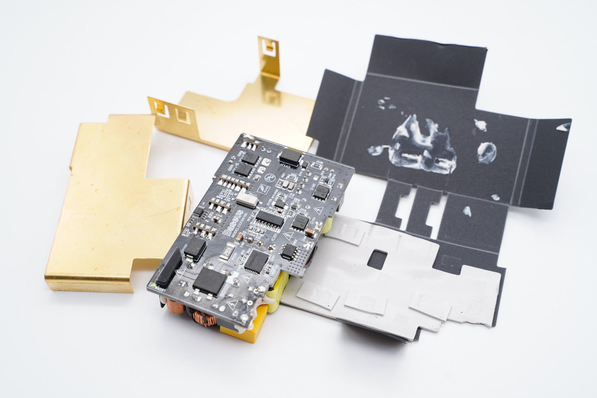

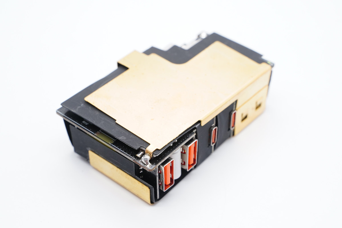

拆开输入端外壳取出PCBA模块。

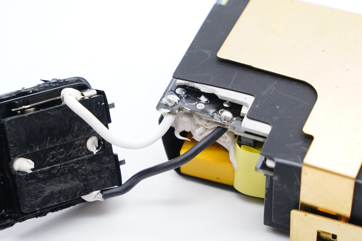

AC导线两端打胶加固绝缘。

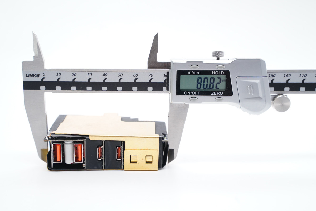

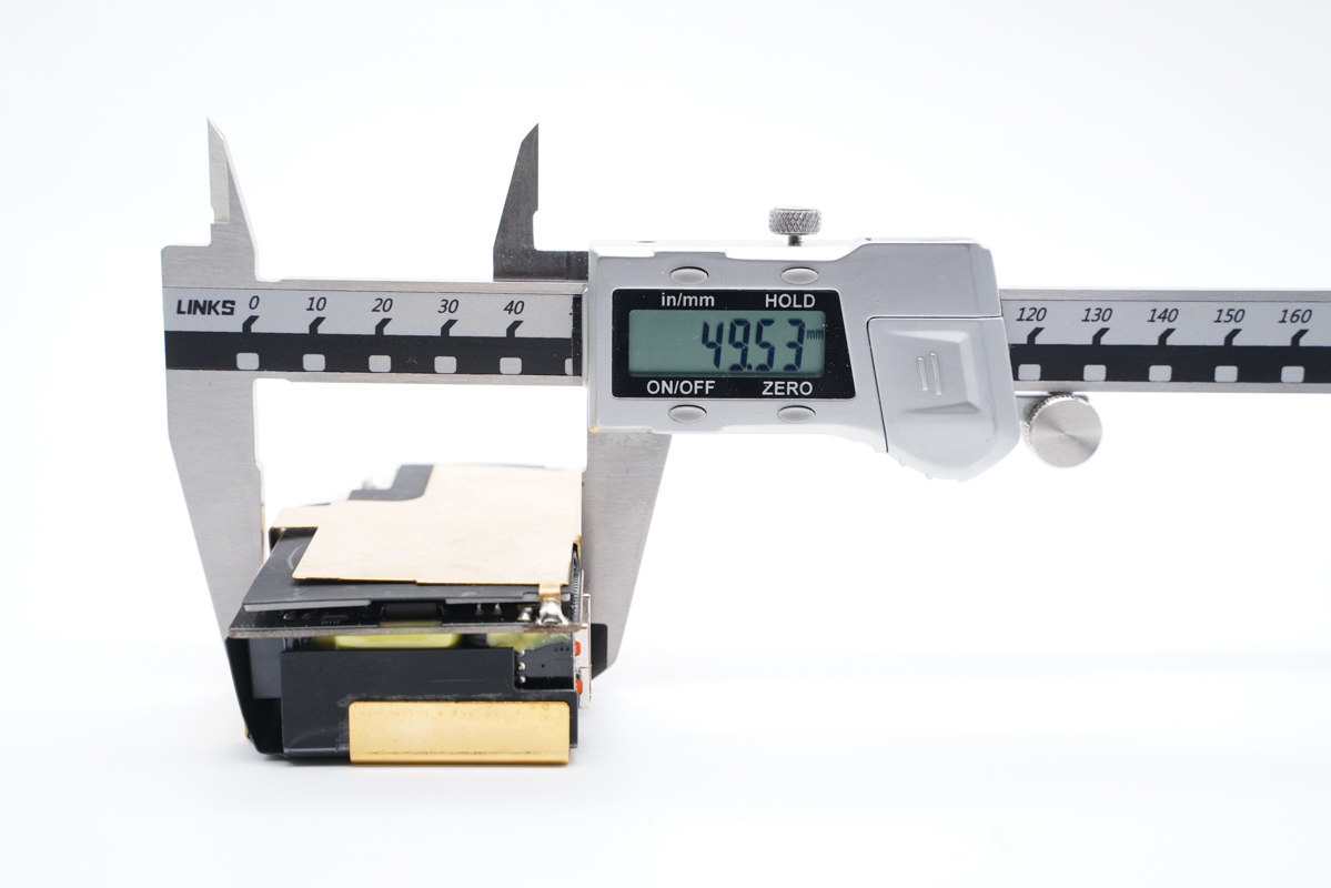

PCBA模块覆盖绝缘板和大面积黄铜散热片均匀散热,散热片锡焊固定。
测得模块长度为80.82mm。
宽度为49.53mm。
厚度为25.15mm。
拆掉散热片,主板背面贴有导热垫。

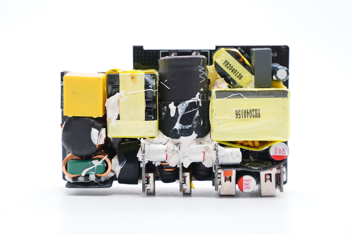

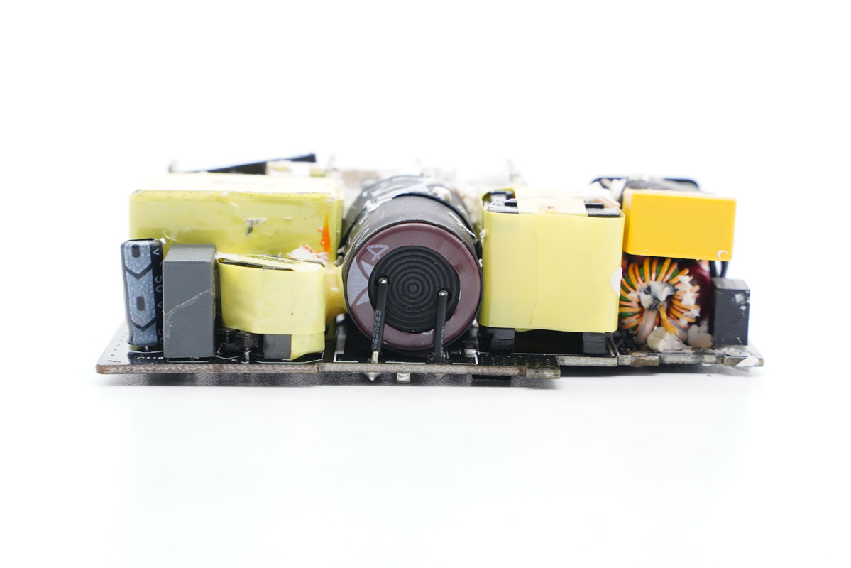

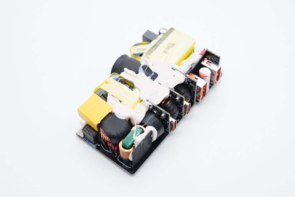

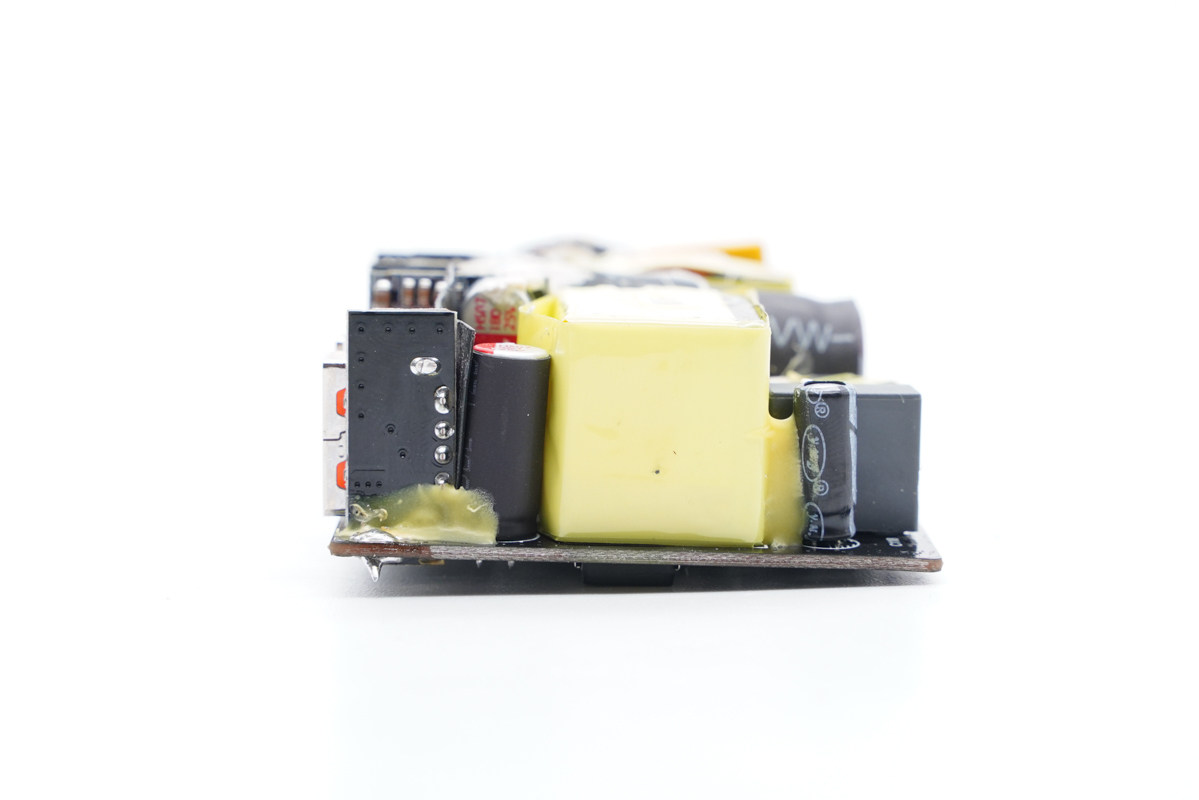

主板正面的变压器、输出小板等打胶加固,初次级间设有绝缘隔离板。

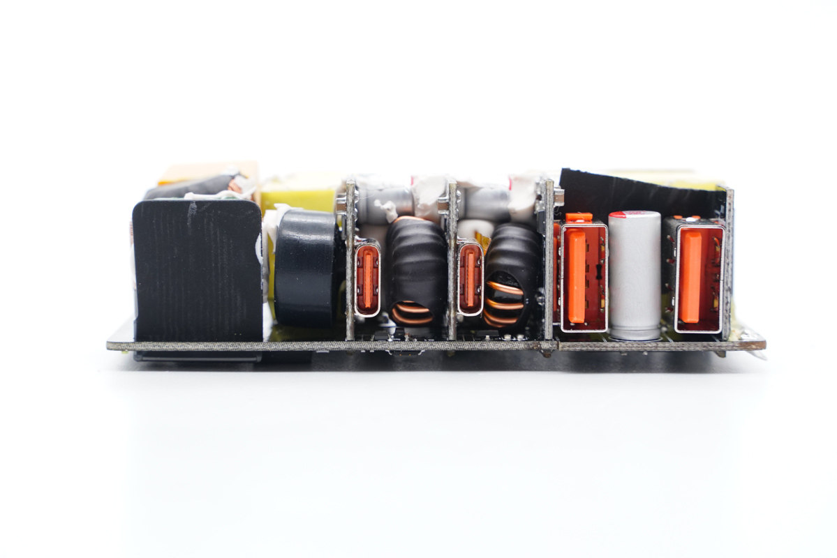

PCB板正面一览,左侧设有PFC功率因数校正电路,右侧是开关电源,中间横置一颗高压滤波电解电容,输出端四个USB母座均采用小板垂直焊接。

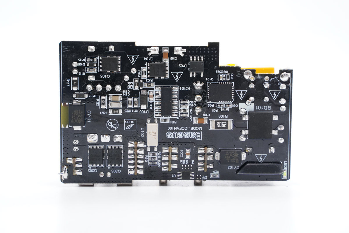

PCB板背面一览,白色光耦横跨在初次级之间。
经过对充电器观察发现,倍思这款100W氮化镓充电器采用APFC+LLC开关电源架构,三路DC-DC同步整流降压四口输出,功率智能分配。下面我们就从输入端开始一一了解各元器件的信息。

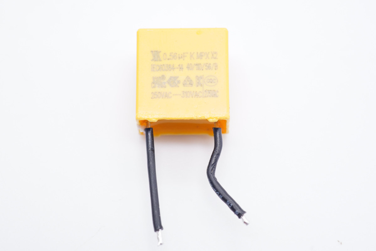

安规X电容容量0.56μF。

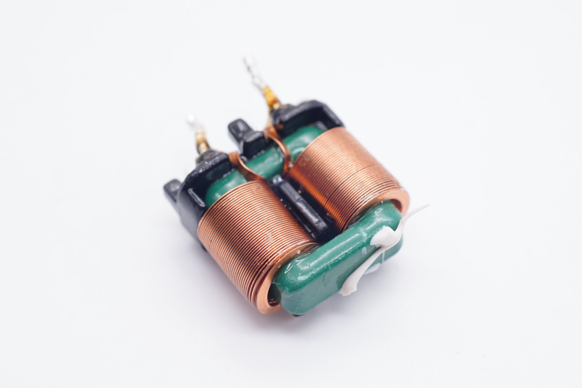

另一个共模电感采用扁平铜带绕制,绿色磁芯。

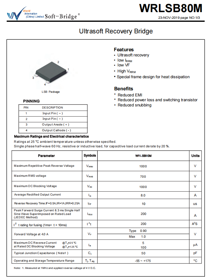

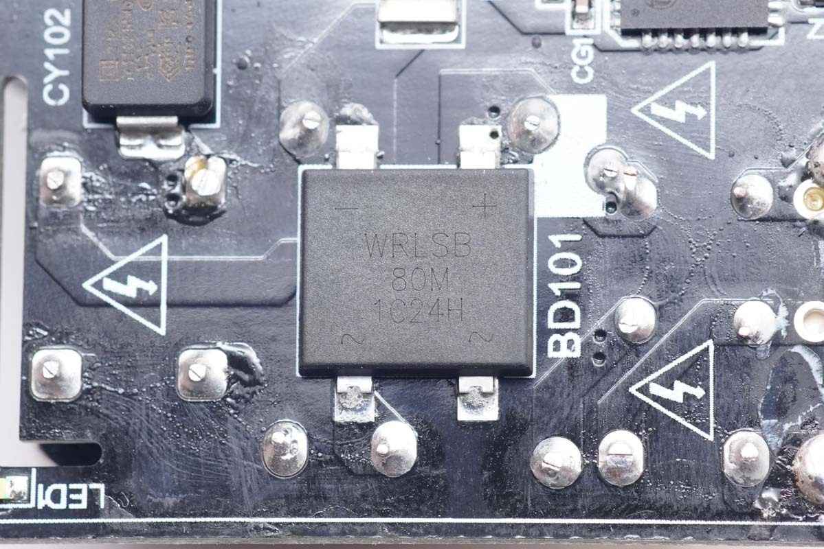

输入端整流桥WRLSB80M来自深圳市沃尔德实业有限公司,这颗软桥通过较软的恢复曲线,比较平滑的关断特性,可以降低二极管结电容达到非常少的谐波振荡产生的效果。选用的LSB封装,拥有良好的散热特性,帮助中大瓦数适配器提升可靠性,单颗可做60W+。
沃尔德 WRLSB80M 资料信息。
充电头网拆解了解到,沃尔德的软桥还被摩米士100W 2A2C氮化镓快充、努比亚1A1C 45W氘锋氮化镓快速充电器、公牛65W PD快充插座、麦多多2C1A 65W氮化镓充电器、鸿达顺65W 氮化镓充电器、OPPO 50W饼干氮化镓快充、ROCK 65W氮化镓充电器等多款快充产品采用,产品性能获得客户一致认可。

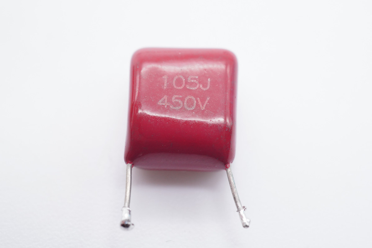

红色薄膜电容特写,105J450V。

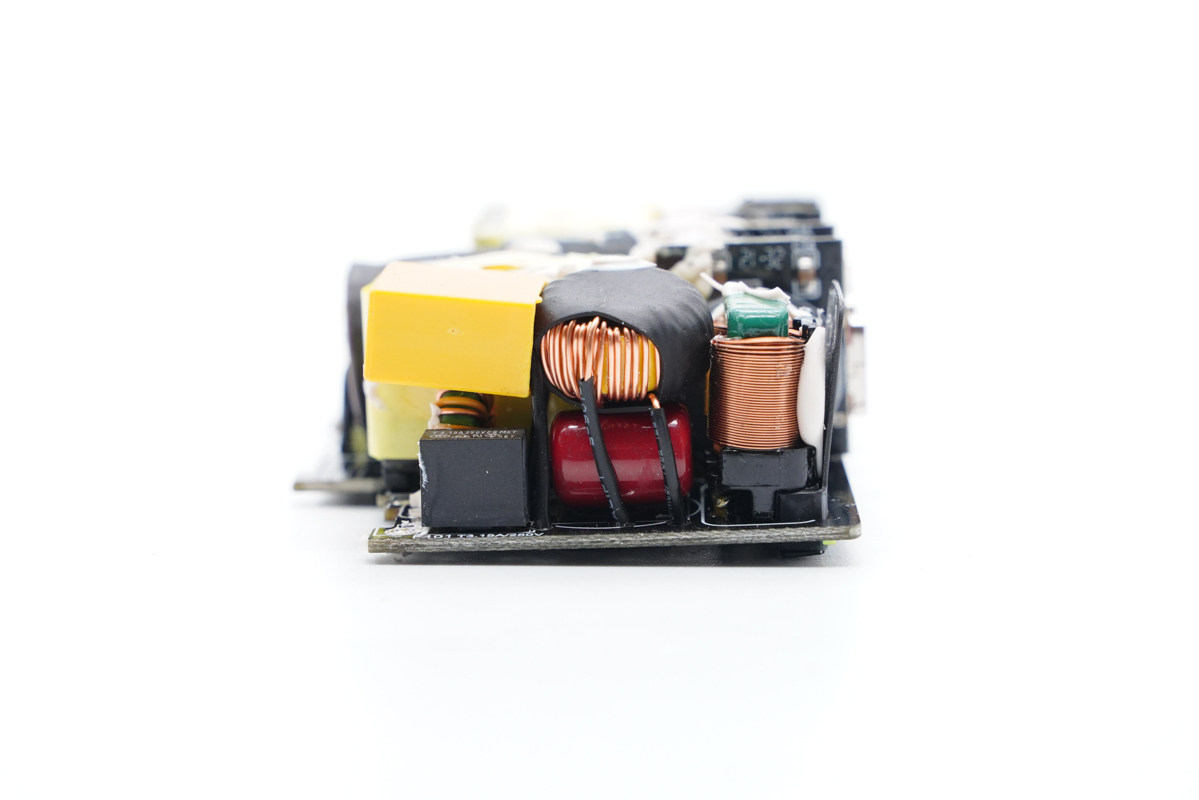

模块前端一览,可以看到有PFC升压电感、高压滤波电解电容、谐振电感、电容以及主控芯片供电电容。

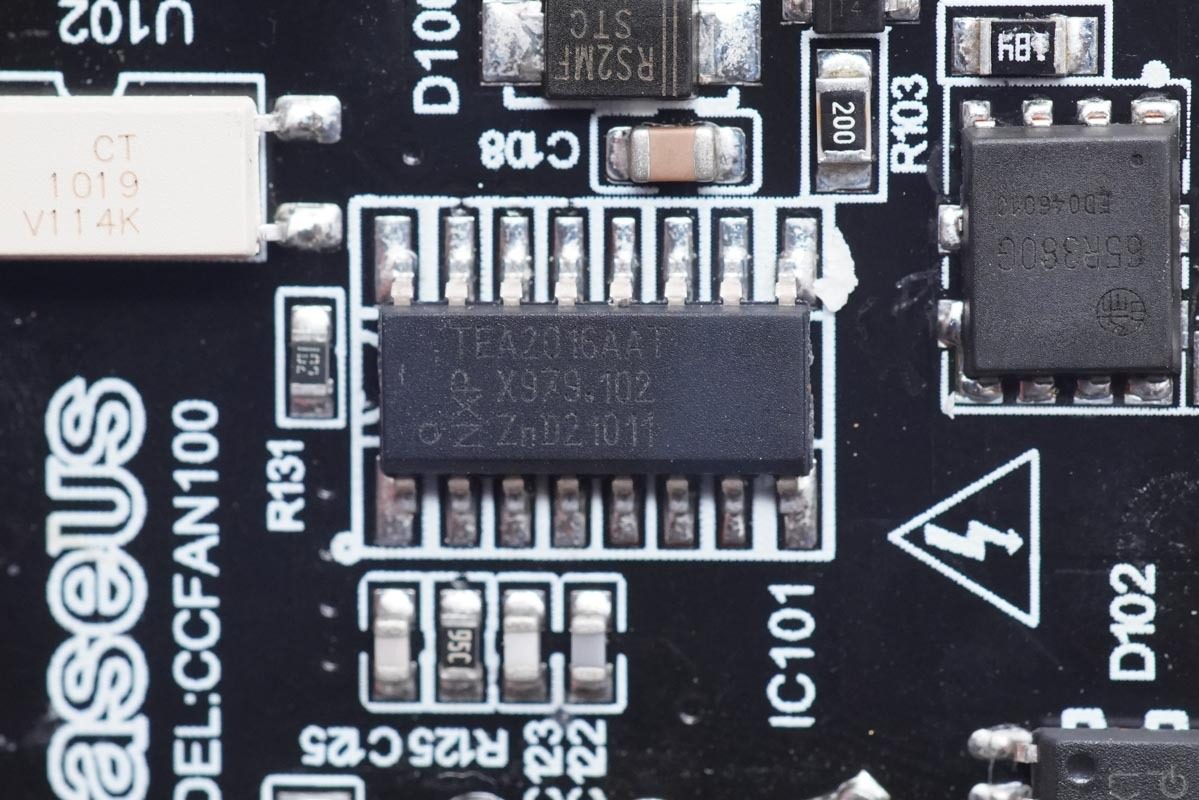

充电器初级控制器采用NXP恩智浦TEA2016AAT,内置LLC控制器和PFC控制器,内置数字架构控制,简化了设计的同时减少外围元件数量,芯片内置多重完善的保护功能。

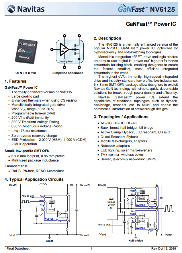

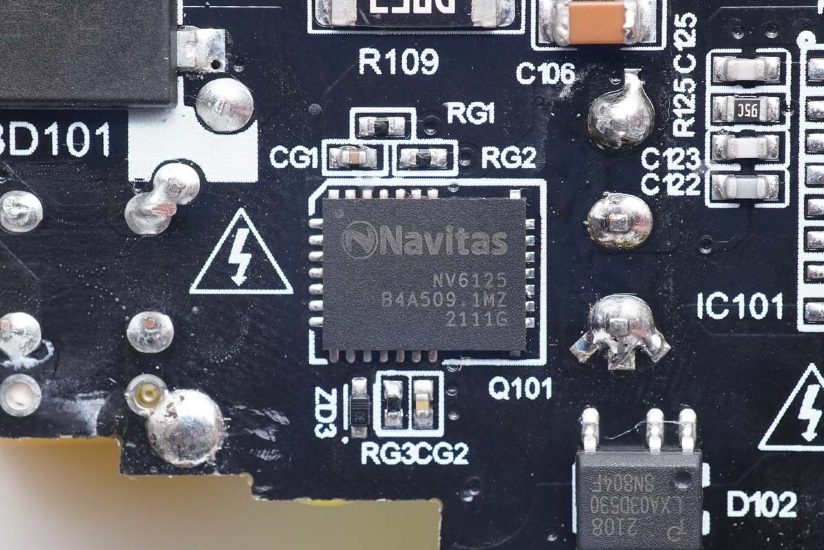

PFC升压开关管采用纳微NV6125氮化镓功率芯片,内置驱动器,无需外置驱动器,175mΩ导阻,耐压650V,支持2MHz开关频率,采用散热增强的QFN6*8mm封装,适用于升压,降压,半桥,全桥开关电源等诸多应用场合。
纳微NV6125资料信息。
充电头网了解到,采用该芯片的还有OPPO新款65W超级闪充氮化镓充电器、联想thinkplus 65W氮化镓口红电源Pro、联想90W闪充双口氮化镓充电器、thinkplus65W氮化镓快充、鸿达顺65W 2C1A氮化镓快充等多款产品。此外纳微其它型号氮化镓功率芯片还被雷柏65W GaN快充、小米GaN充电器Type-C 65W、OPPO 50W饼干氮化镓快充、贝尔金68W双C口GaN充电器等数十款产品采用。

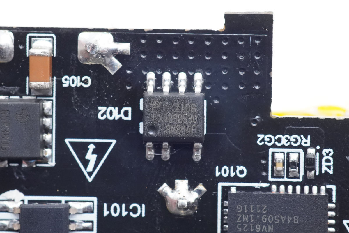

PI LXA03D530,极低反向恢复硅二极管,耐压530V,额定电流3A,用于PFC升压整流。

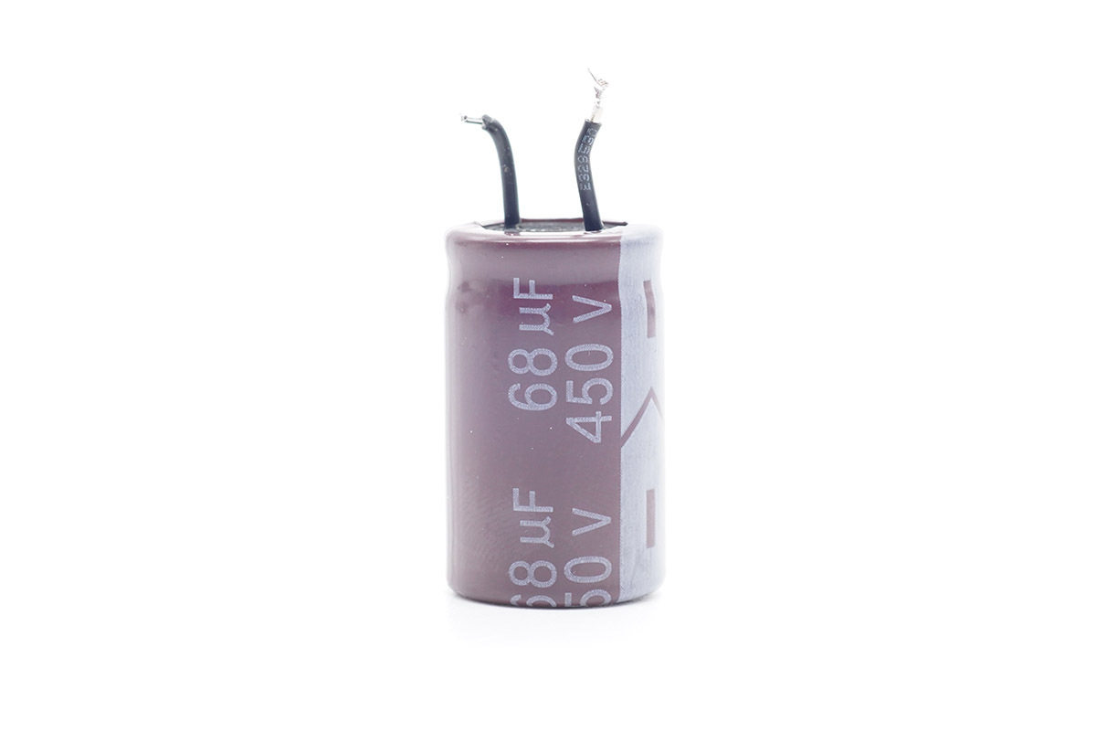

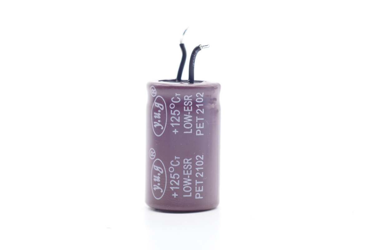

高压滤波电解电容来自深圳市昱光电子有限公司。
规格为450V 68μF。

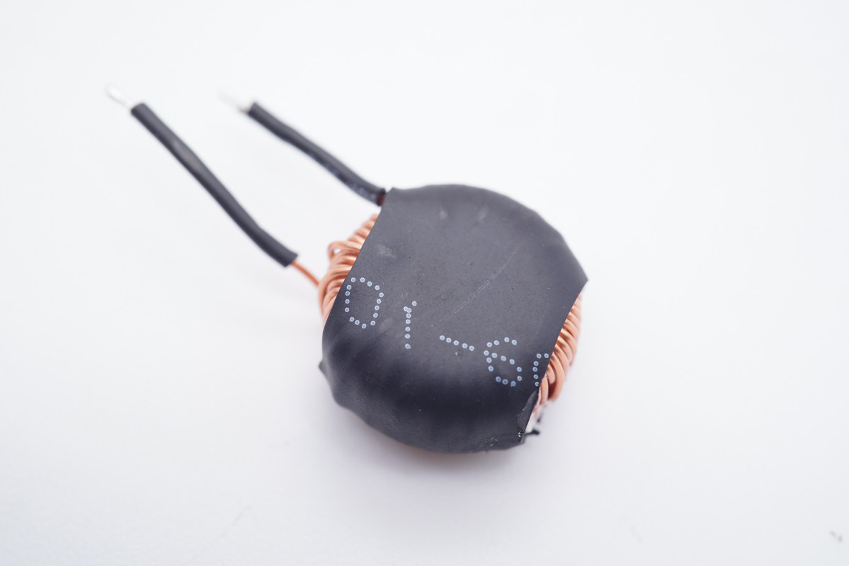

谐振电感特写。

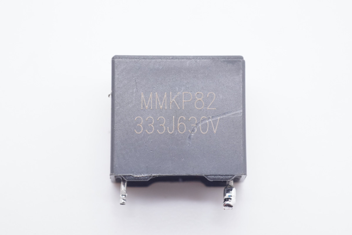

谐振电容,333J630V。

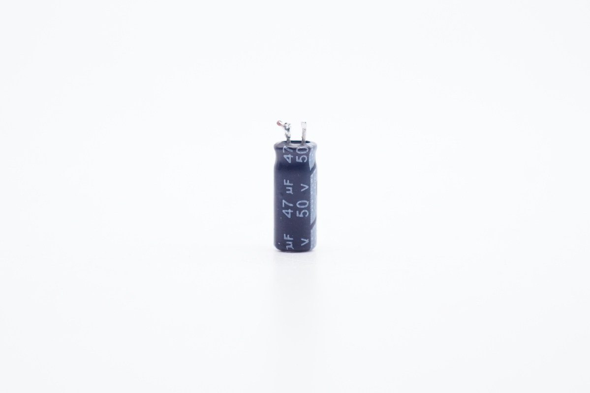

主控芯片供电电容规格为50V 47μF。

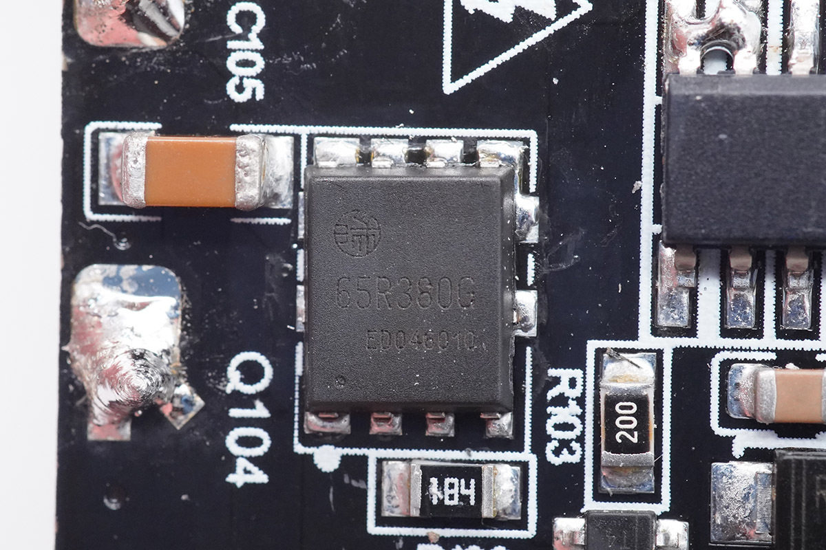

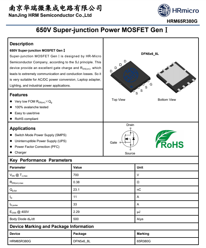

LLC半桥采用两颗华瑞微 HRM65R380G 超结MOS管,耐压650V,导阻0.38Ω,DFN5x6_8L封装。
华瑞微 HRM65R380G 资料信息。
充电头网拆解了解到,华瑞微MOS还被倍思20W超级硅快充Pro版、倍思87W双模混动氮化镓快充、倍思65W氮化镓快充旅行插座、倍思30W超级硅快充、智电电子30W 1A1C快充充电器等数十款产品采用,性能获客户一致认可。

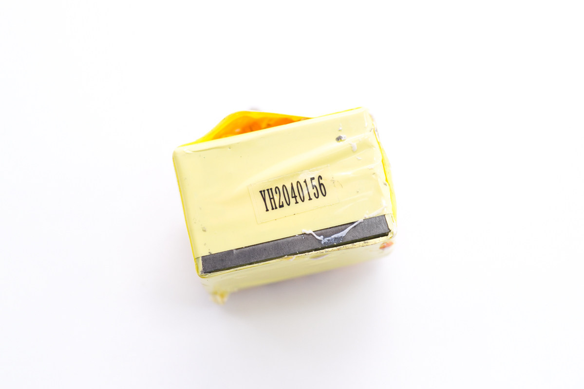

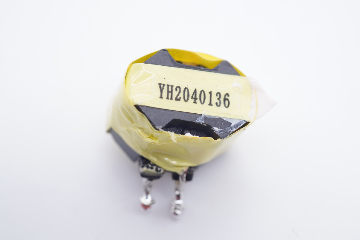

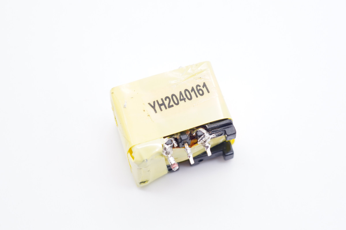

变压器特写。

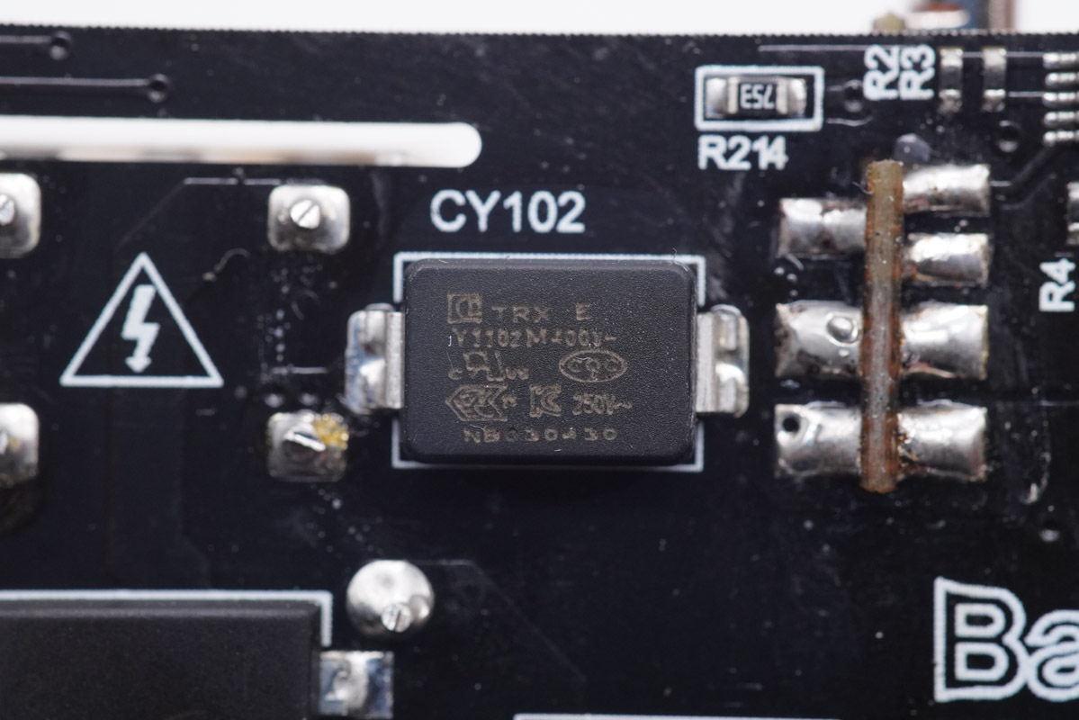

另一颗特锐祥贴片Y电容特写。

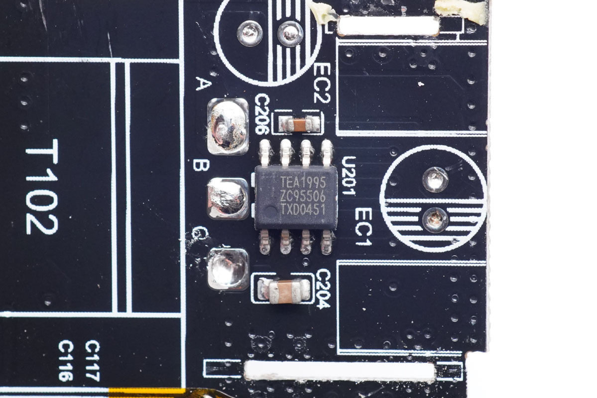

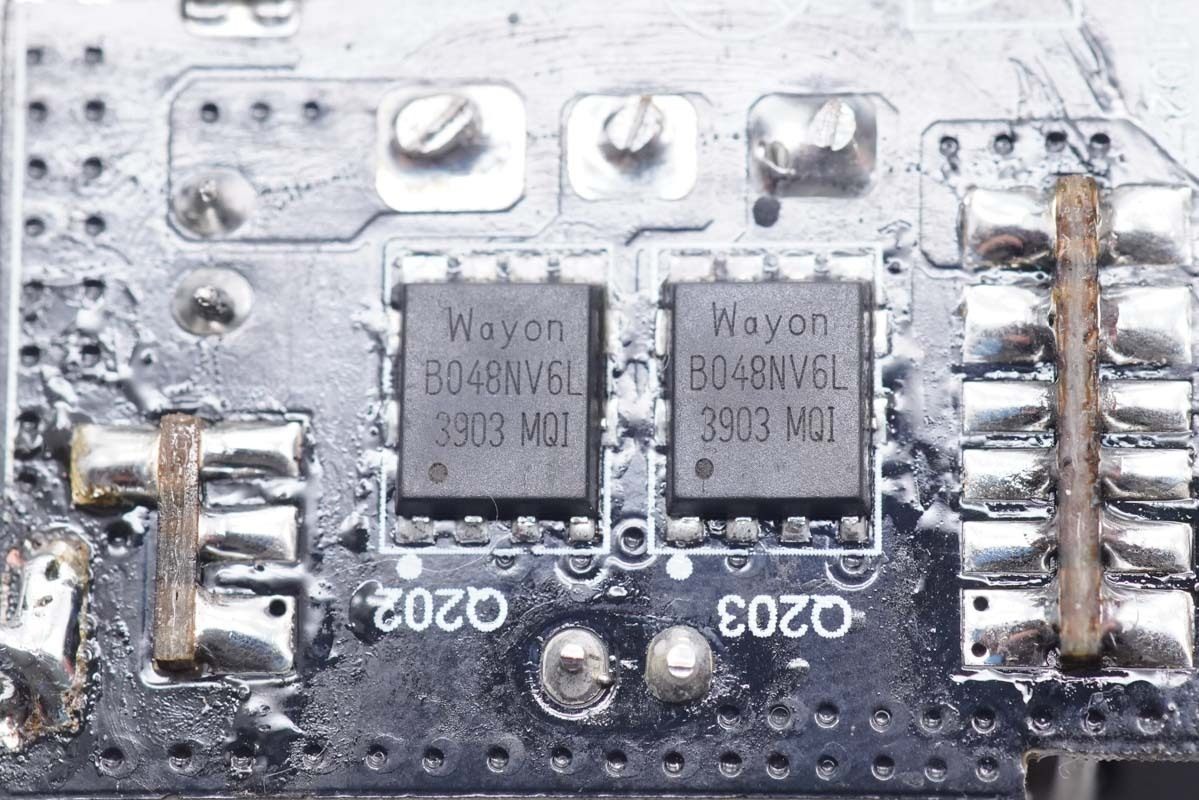

次级同步整流控制器采用恩智浦TEA1995T,其内置两个驱动器用于LLC架构开关电源的同步整流,外围元件精简。
两颗同步整流管采用维安WMB048NV6LG2,NMOS,耐压65V,进行LLC同步整流。

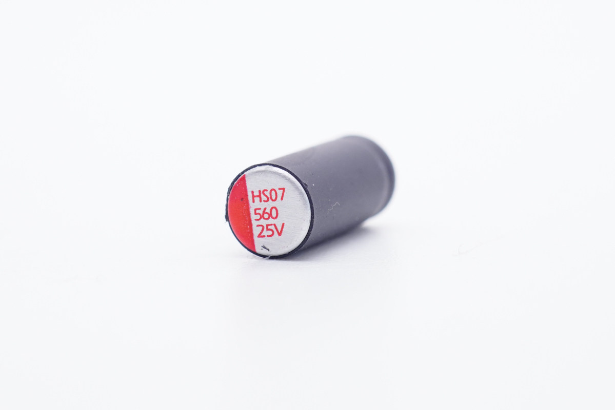

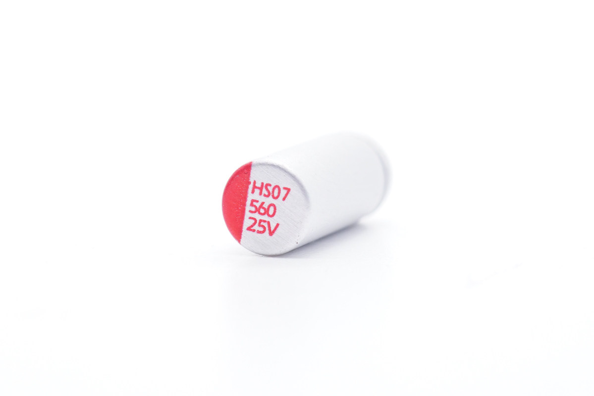

输出滤波固态电容规格为25V 560μF。
另一颗规格也是25V 560μF。

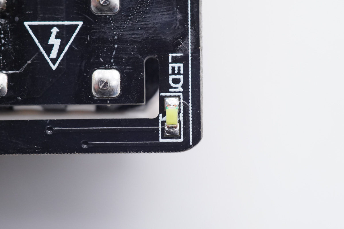

指示灯特写。

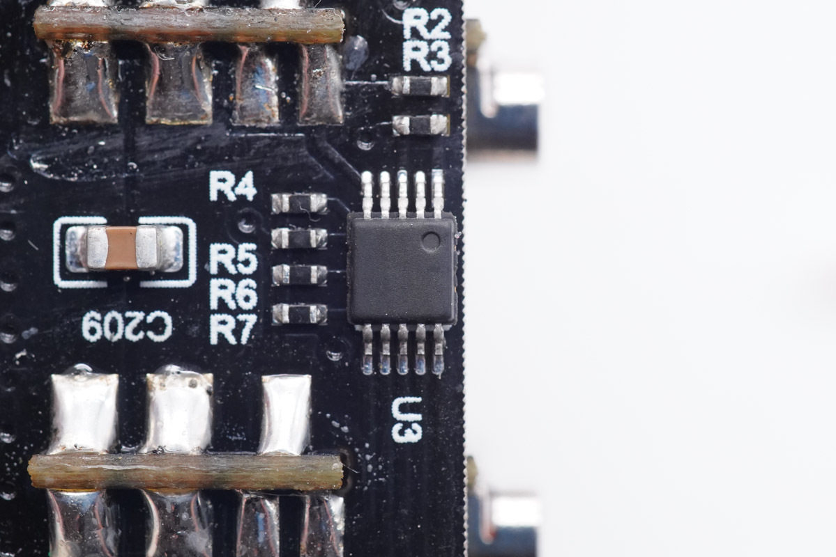

无丝印MCU,用于2A2C四口输出功率智能调节。

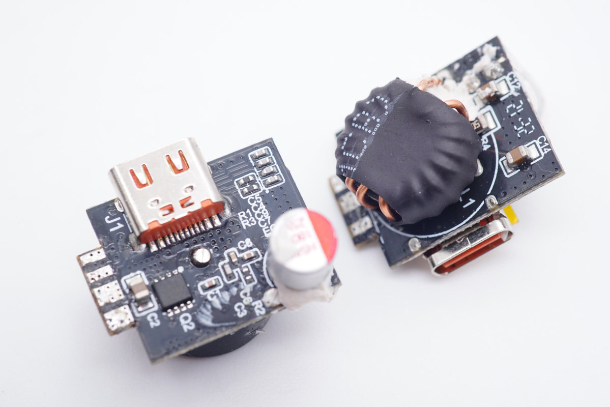

输出端一览,四个USB母座均焊接在小板上。

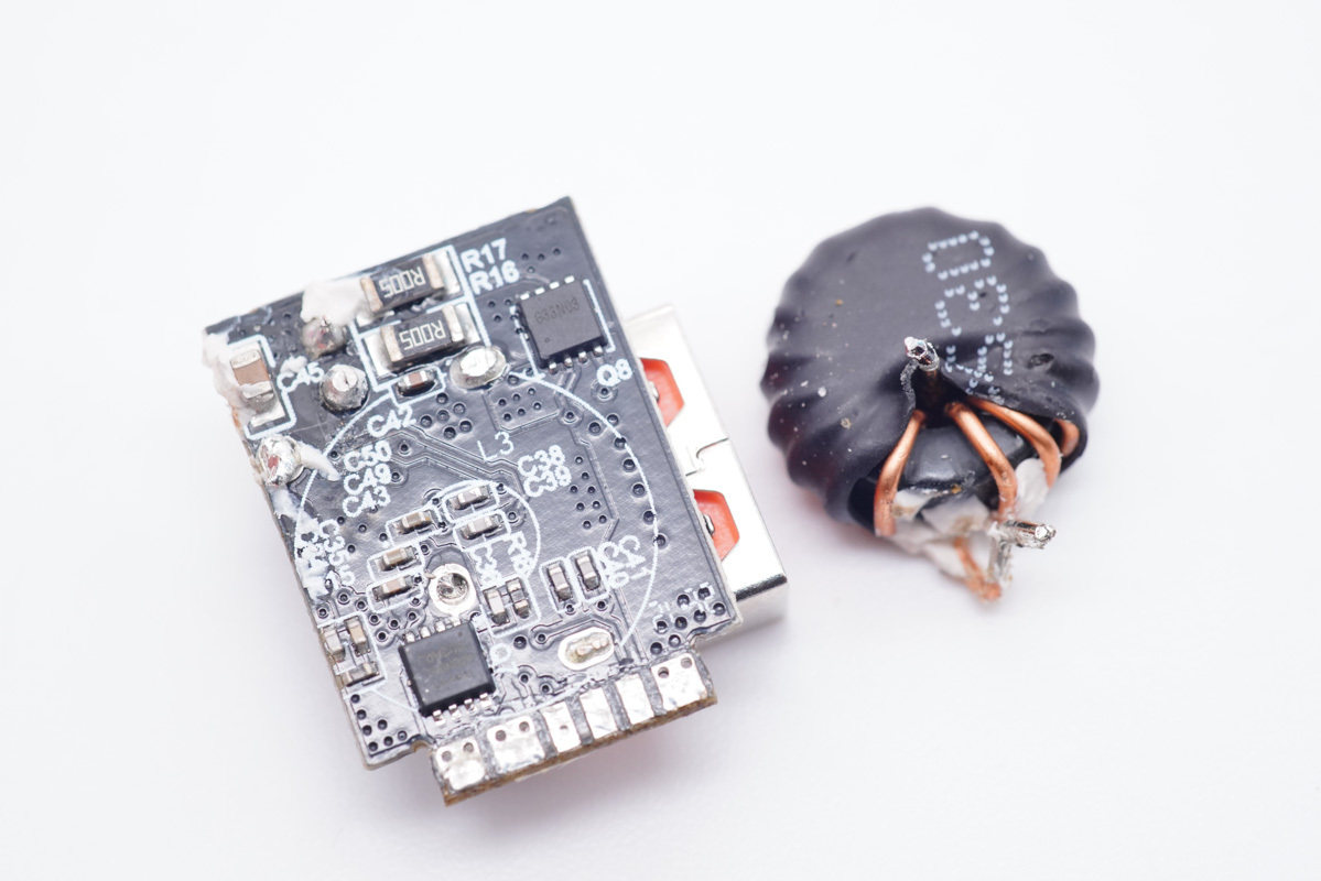

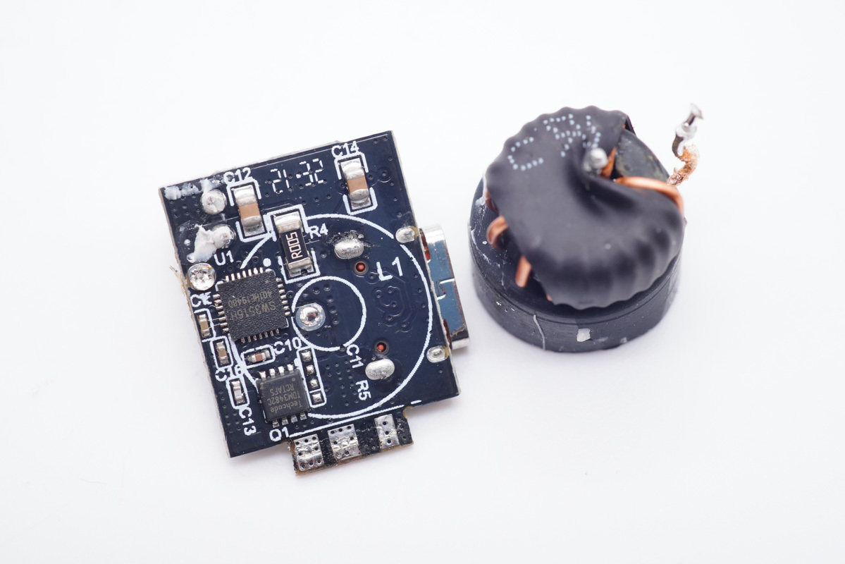

两个C口母座所在小板设计一模一样,正面设有MOS管和固态电容,另一面设有降压协议IC、MOS管和电感。
降压协议IC和MOS管在电感下方。

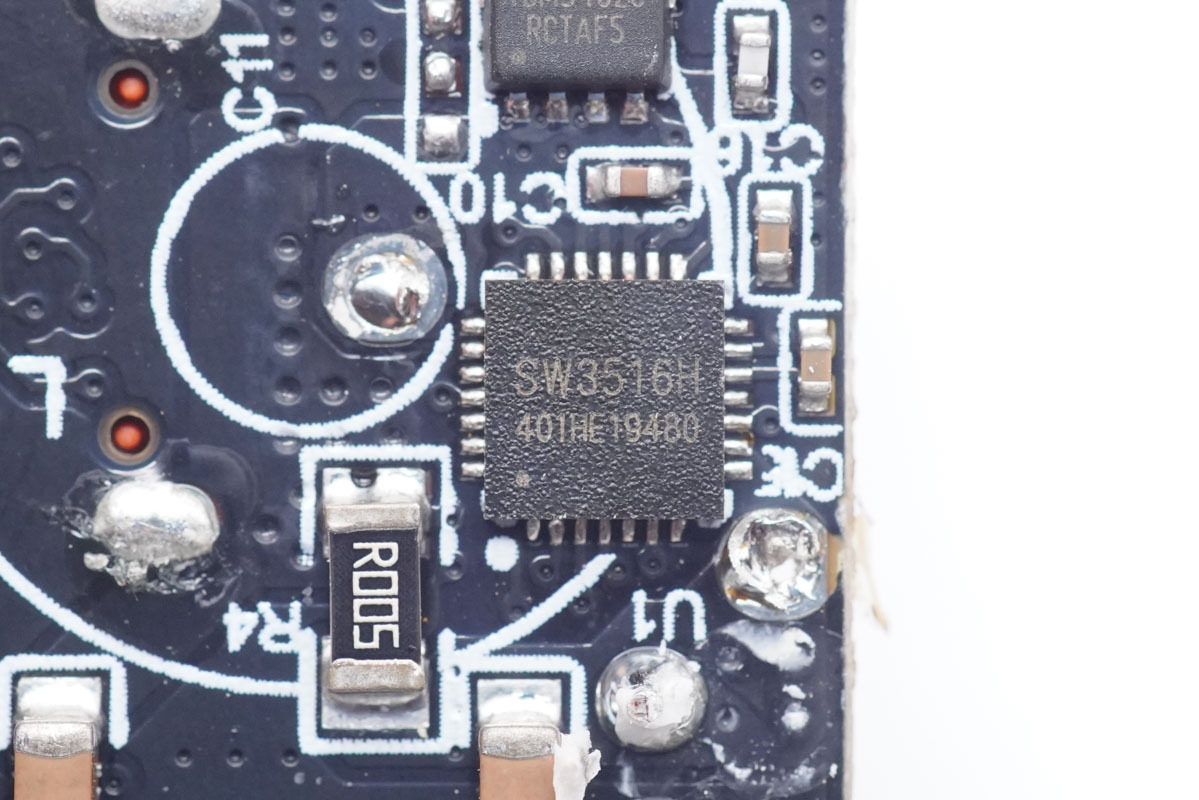

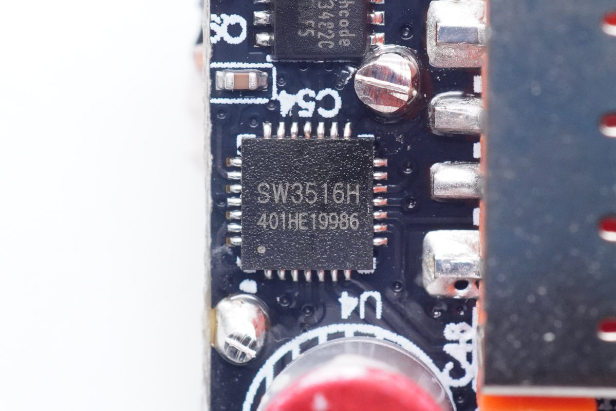

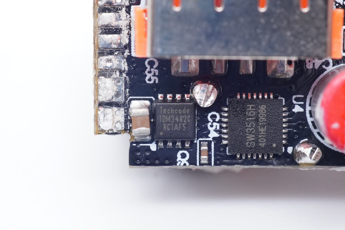

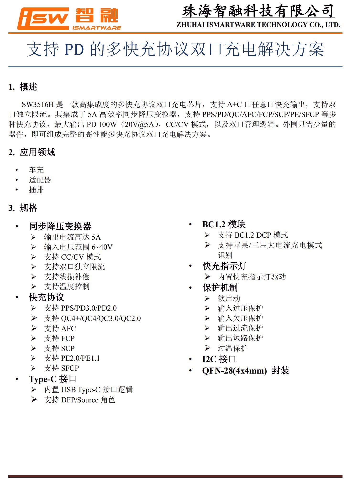

C1和C2口降压电路主控芯片均采用智融SW3516H,用于进行降压控制和协议识别。智融SW3516H是一款高集成度的多快充协议双口充电芯片,支持A+C口任意口快充输出,支持双口独立限流。
充电头网通过拆解发现,SW3516H还被华硕65W 2C1A氮化镓充电器、努比亚65W氘锋三口氮化镓快速充电器、雷柏65W GaN快充、绿联65W 4C口氮化镓快充充电器、联想90W闪充双口氮化镓充电器、鸿达顺120W四口2C2A快充等多款产品采用,此外智融的快充芯片还可用于USB PD快充移动电源、快充车充等领域。

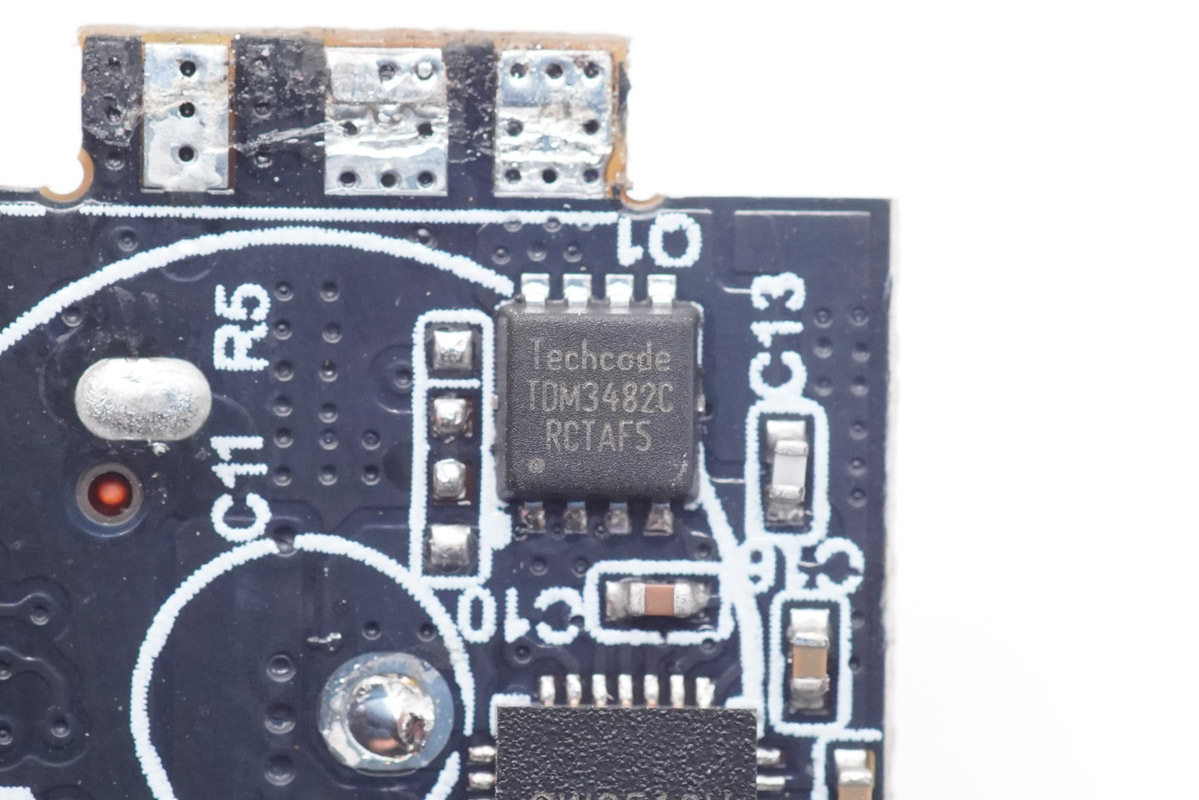

外挂两颗泰德TDM3482 NMOS管,耐压40V,用于为USB-C口输出同步整流降压。
另一颗泰德TDM3482特写。

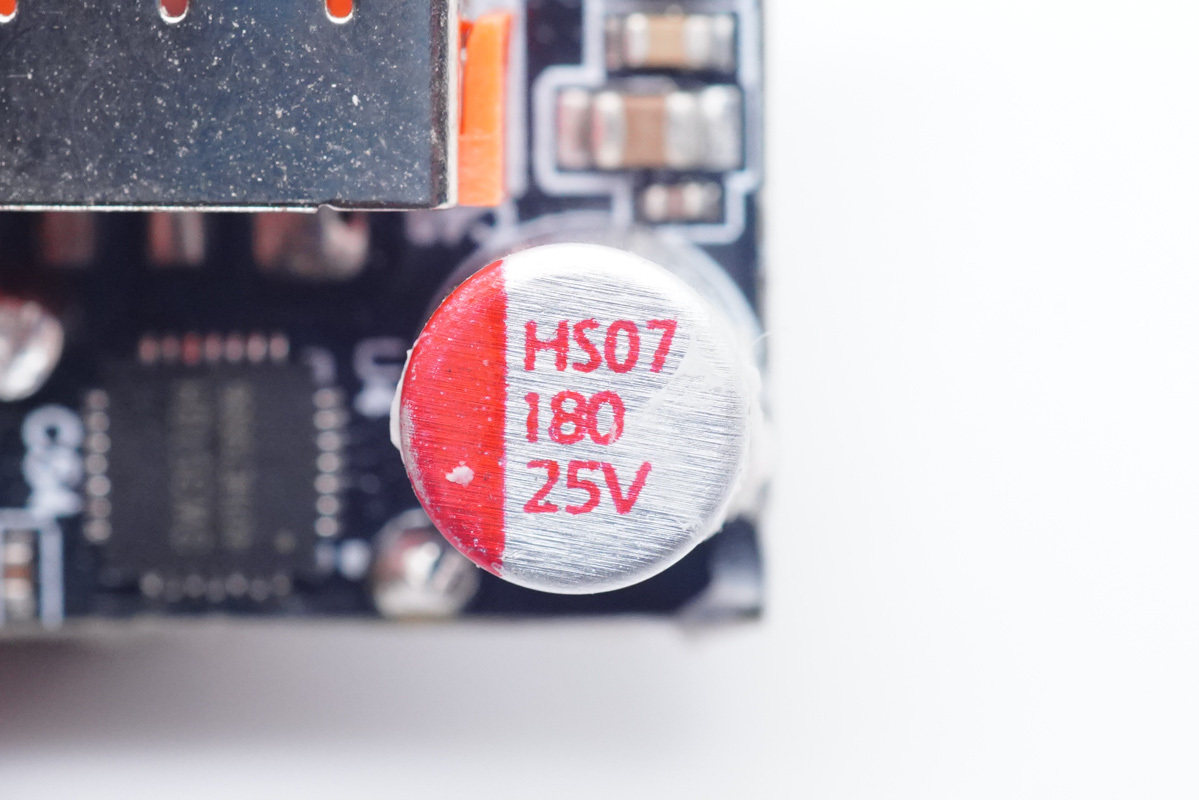

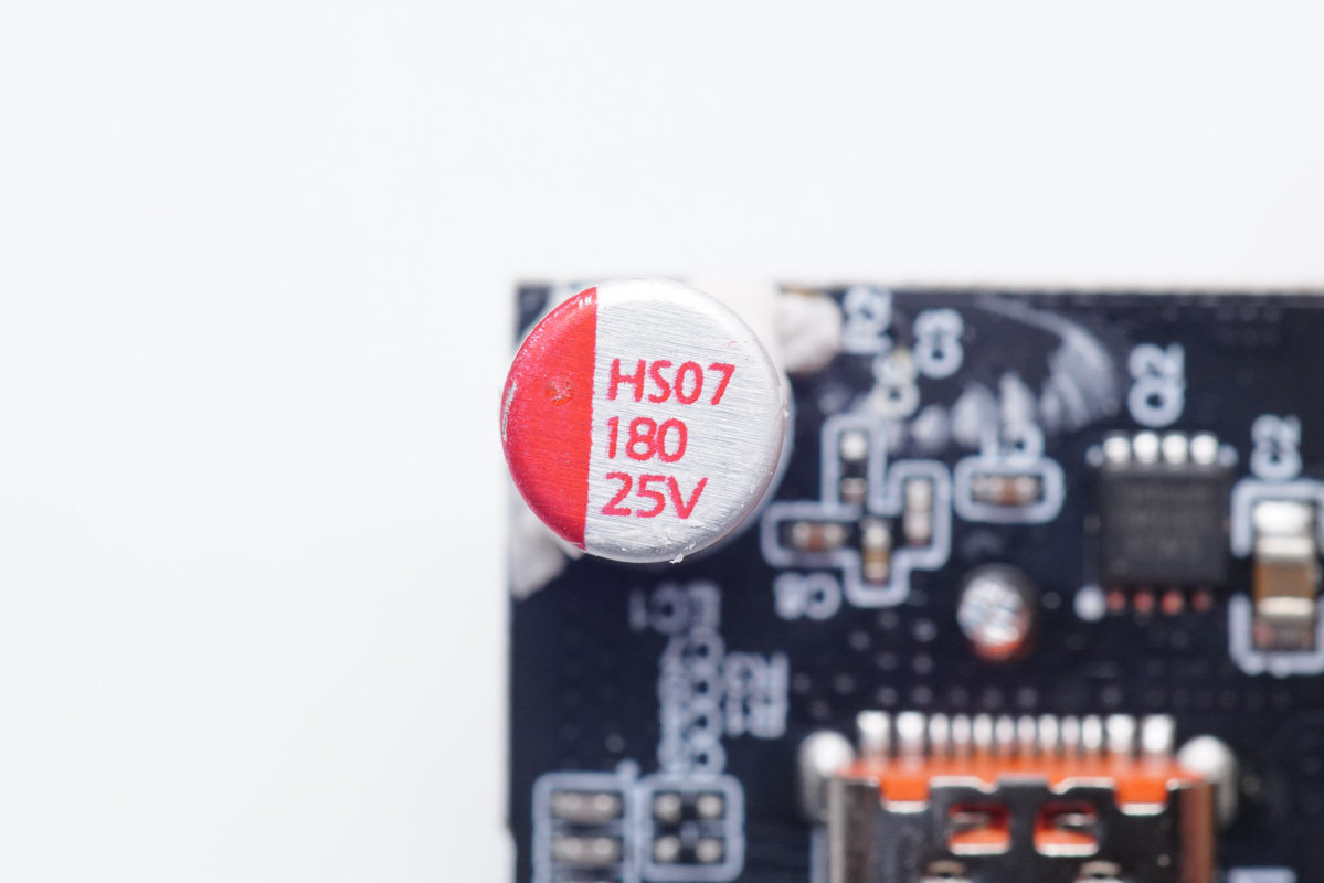

降压输出滤波固态电容,规格为25V 180μF。

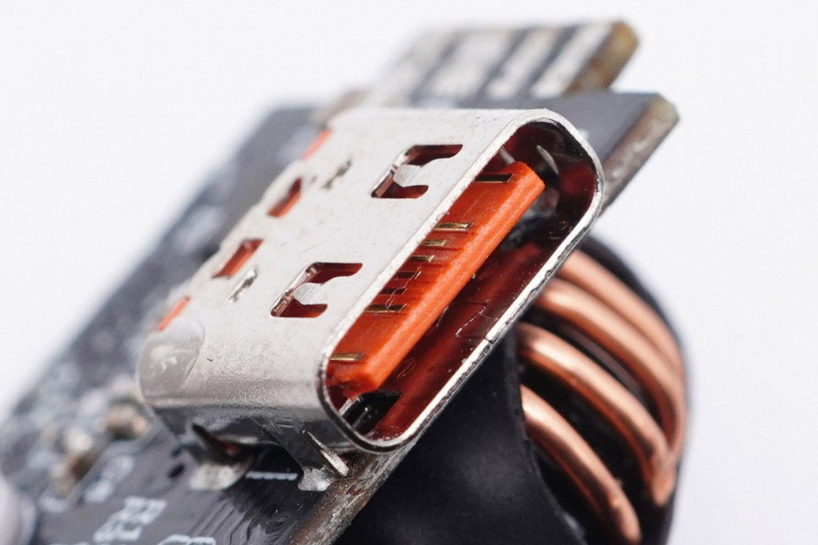

USB-C母座特写,过孔焊接。

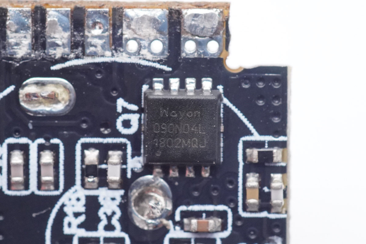

另一颗MOS管丝印WMB090N04L,来自维安。

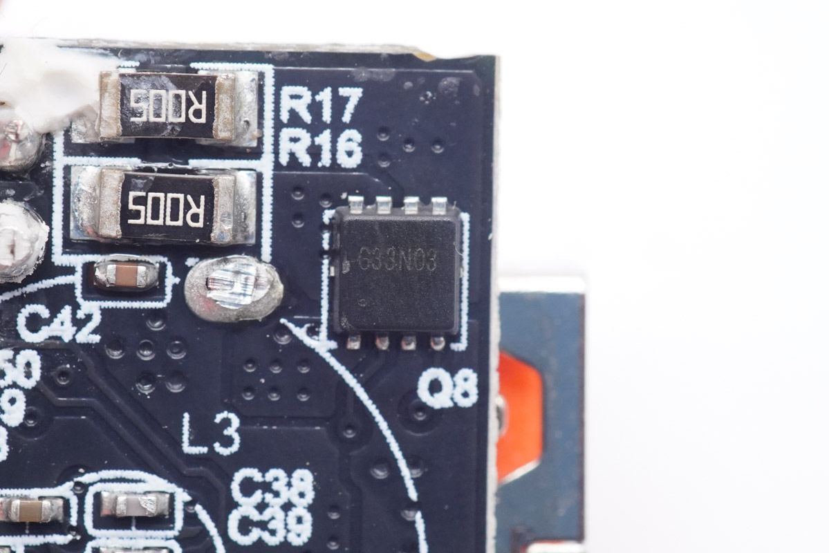

谷峰G33N03D3,双NMOS,耐压30V,用于两个USB-A快充端口分配。

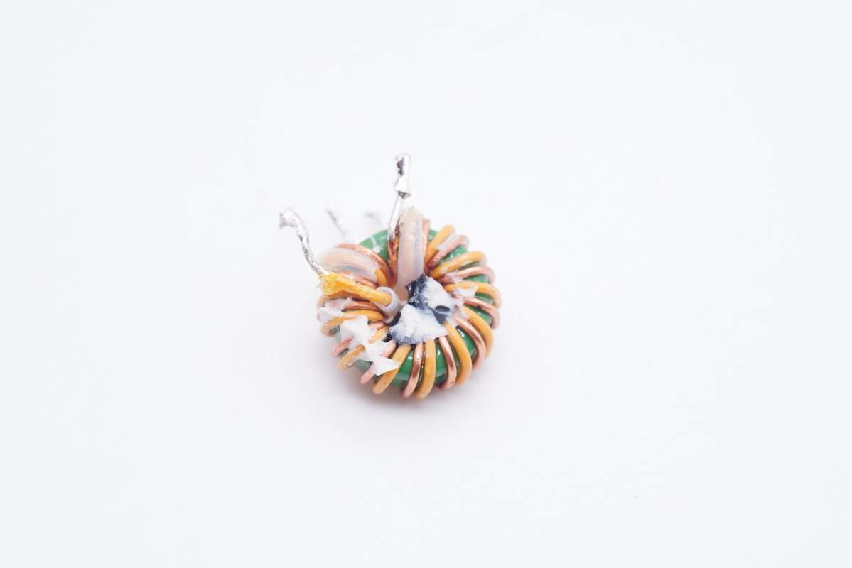

降压电感特写。

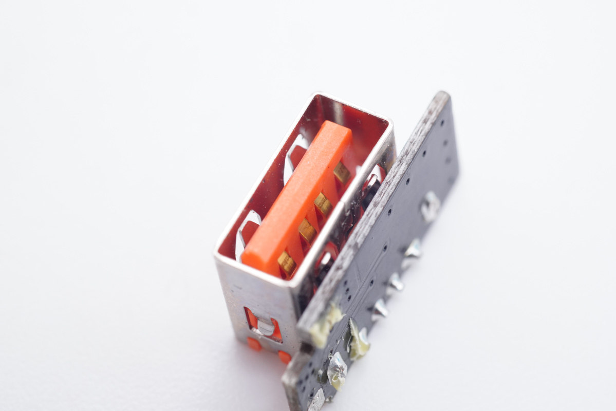

USB-A1母座特写。
USB-A2母座特写。
