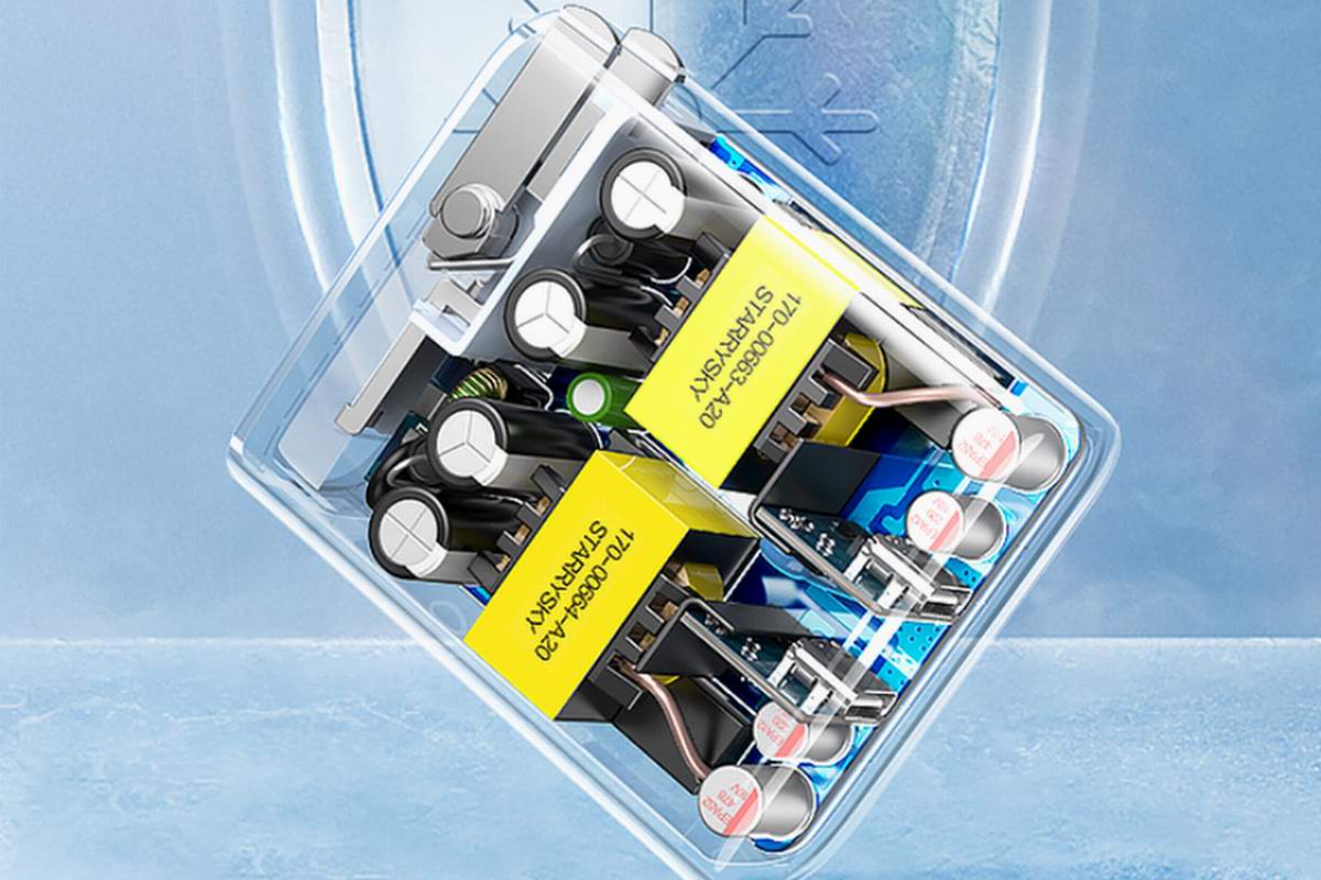

绿联40W 2C充电器采用双区域全独立高能效转换方案,效率高损耗低,充电低温不烫手。得益于双独立方案,两个设备充电时可以做到互不干扰,不会出现多口充电器多设备充电时断电重连、反复握手等情况,双口独立且同时享受快充。

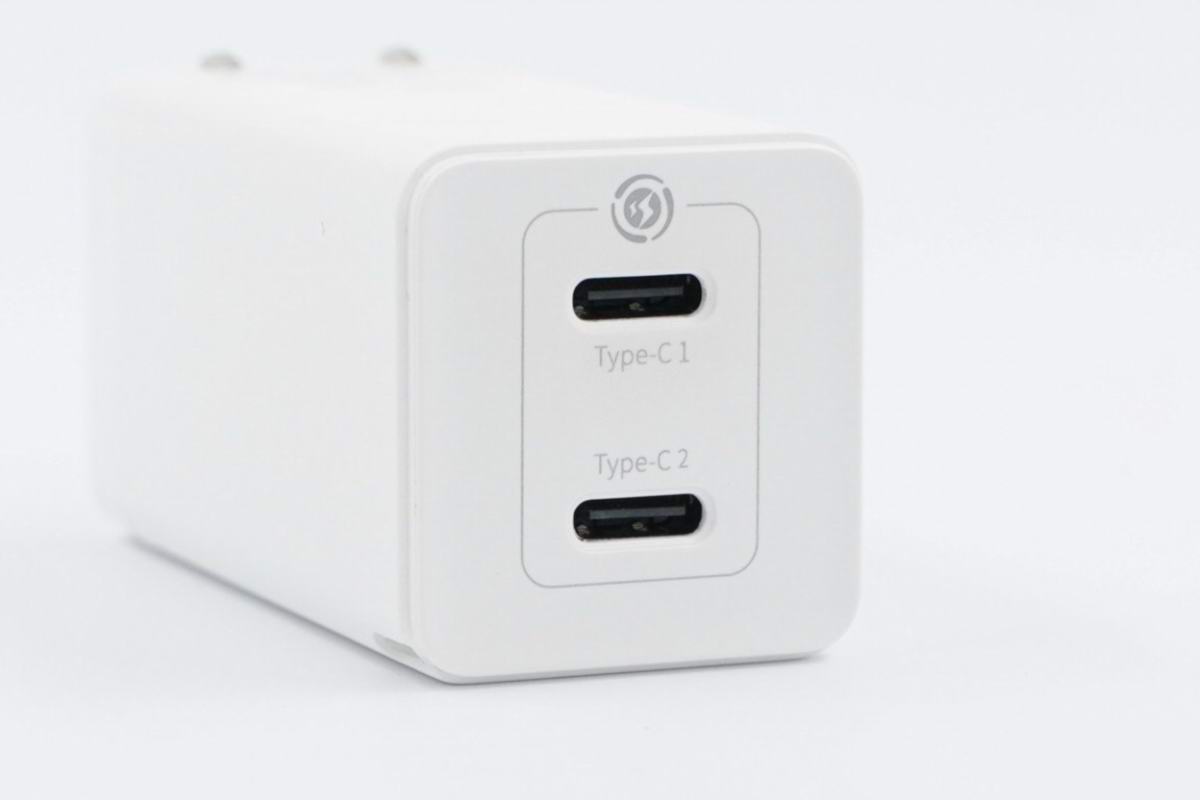

倍思45W 2C氮化镓充电器采用了条形柱状设计,内部器件与PCB使用立体布局增加空间利用率,并采用高频高效的氮化镓功率器件,体积控制的更加娇小。共带有两个USB-C输出接口,拥有双口功率盲插功能,支持3.3-11V3A / 5V3A / 9V3A / 12V3A / 15V3A / 20V2.25A电压输出档,任意插入其中一个接口都可以获得相同的45W PD快充输出性能。

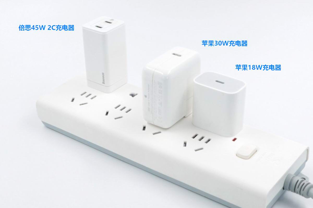

实测三围尺寸分别是62.41mm X 30.18mm X 32.21mm,功率密度为:0.74W / cm³,重量仅为89g。日常使用,一个倍思45W 2C氮化镓充电器可以代替两个单口充电器,不管是占地面积还是便携性都拥有巨大优势。

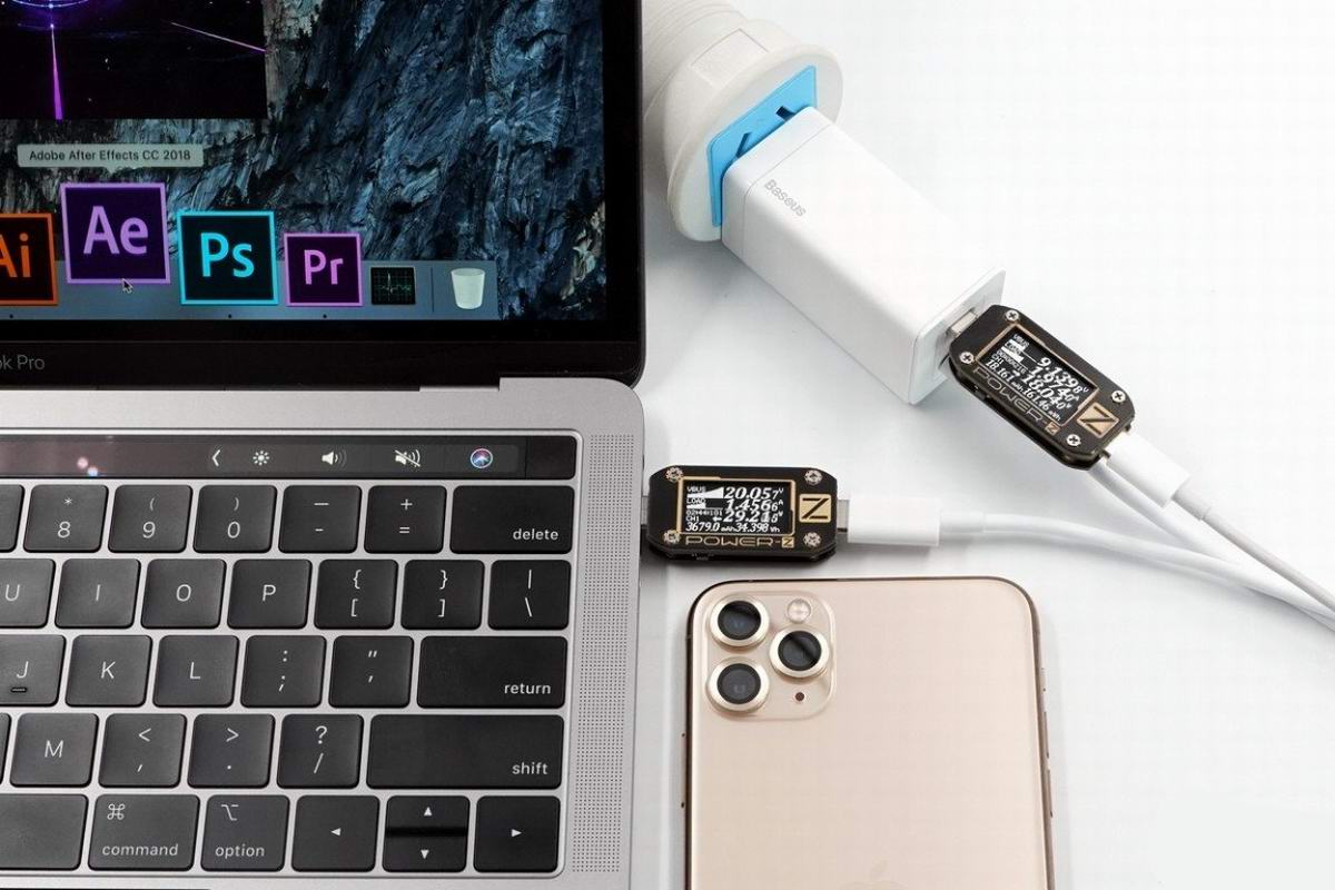

倍思45W 2C氮化镓充电器支持双口同时输出,两个设备同时充电时智能调整接口性能为30W+18W,图中同时对Macbook、iPhone充电,两个设备都握手了PD快速充电,功率分别为29.21W、18.04W。
