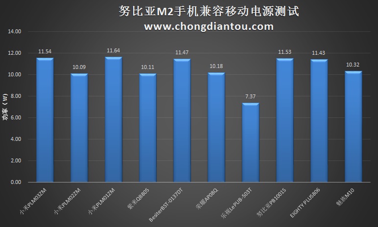

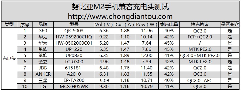

作为一款低电压高电流快充手机,努比亚M2对支持QC协议的充电头表现出良好的兼容性,充电功率均在10W以上,较QC协议的充电头,支持MTK PE2.0协议的充电头略显弱势,充电功率在7W左右。
努比亚M2对移动电源的兼容性也不错,充电功率基本在10W以上,而且可以看到,不管是对充电头还是移动电源而言,都会出现高电压充电的情况,难道是因为M2在设计之初就考虑到了市场需求,特意加入了高电压输入设计?

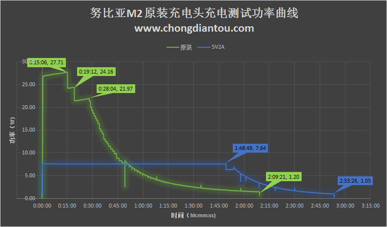

快充追求的自然是速度。那么努比亚M2采用的全新NeoCharge闪充技术到底能快到什么地步?小编做了两次充电测试,分别使用原装充电器(5V5.2A)和一个5V2A充电器对手机从关机状态(0-100%)充电。全程使用EBD-USB+对电压电流进行监控,分别绘制成功率-时间、百分比-时间曲线图如下:
从功率曲线可以看出,原装充电器在前15min内以大功率输出,达到最大功率达到27.7W,然后分别以24W功率持续大概5min,21W功率持续了10min,最后呈阶梯式缓慢下降直至充电结束。使用5V2A充电器的充电功率在前两个小时内基本维持在7.5W左右,后续过程中功率也是逐渐减小。
充电百分比曲线很直观的告诉我们,原装充电器在2小时10分将手机充满,而使用的5V2A充电器却花了3个小时,差别显而易见。值得一提的是,充电1小时后,使用原装充电器的电量达到了85%,而使用5V2A充电器的仅为45%,相比之下,快充的速度还是令人满意的。

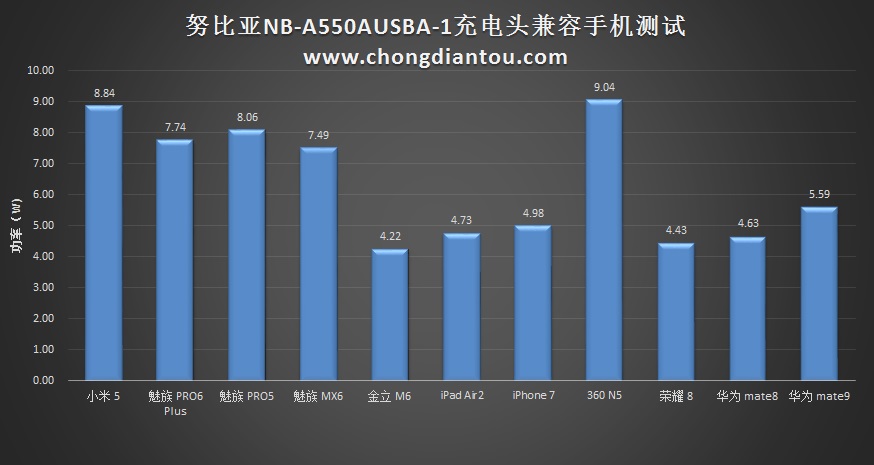

对努比亚M2而言,原装充电头必定是实现NeoCharge快充不可或缺的一部分。同样,我们也对M2的充电头NB-A550AUSBA-1做了兼容性测试。
从手机兼容性测试可以看出,输出功率最大的是为小米5和360N5充电,但好像并不能对其实现QC协议快充。其他各款协议也不能支持快充,只能以5V1A左右输出。

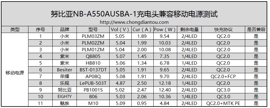

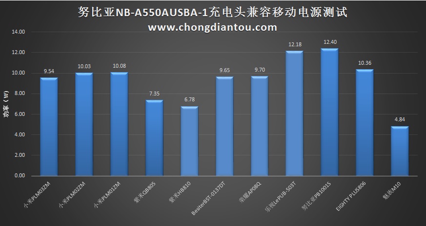

对移动电源也不支持快充,依然是5V输出模式,原装充电头NB-A550AUSBA-1在这方面做得很好,对输出电压做了严格把控。而且不管是手机还是移动电源,输出电压表现出良好的稳定性。
