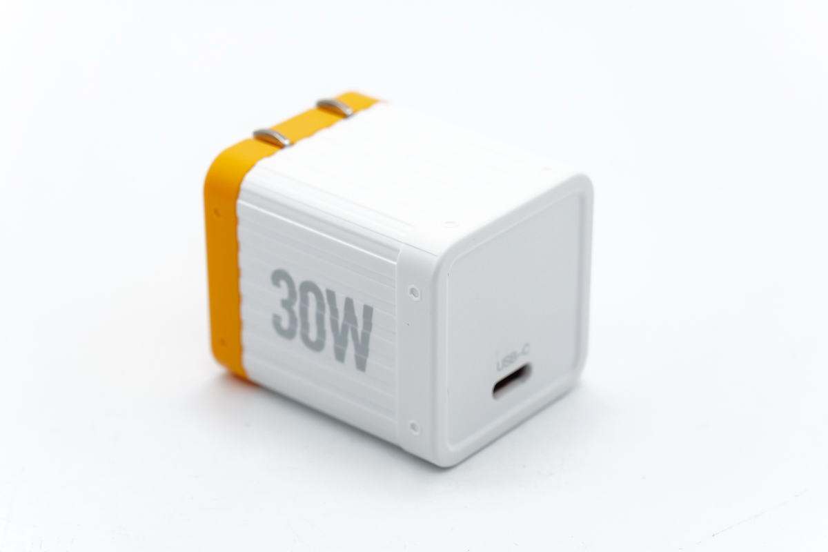

随着消费者对充电器要求越来越高,购买充电器除考虑快充功能外,充电器的外观设计、体积尺寸、是否便携等都会影响选购意欲,对非黑即白的单调旧式设计“说不”。近日,天宝集团旗下品牌魔栖推出了一款30W PD快充充电器,结合目前火爆的电竞手游元素,在充电器上融入了空投箱设计,并保持小巧便携的尺寸。
在非黑即白的传统充电器市场中,魔栖30W充电器第一眼看上去已显得截然不同,采用双色混搭打造出醒目的效果。侧面可以看到瓦楞板造型,也就是电竞手游里的空投箱造型,大大的“30W”字样表明自身支持30W PD快充输出。

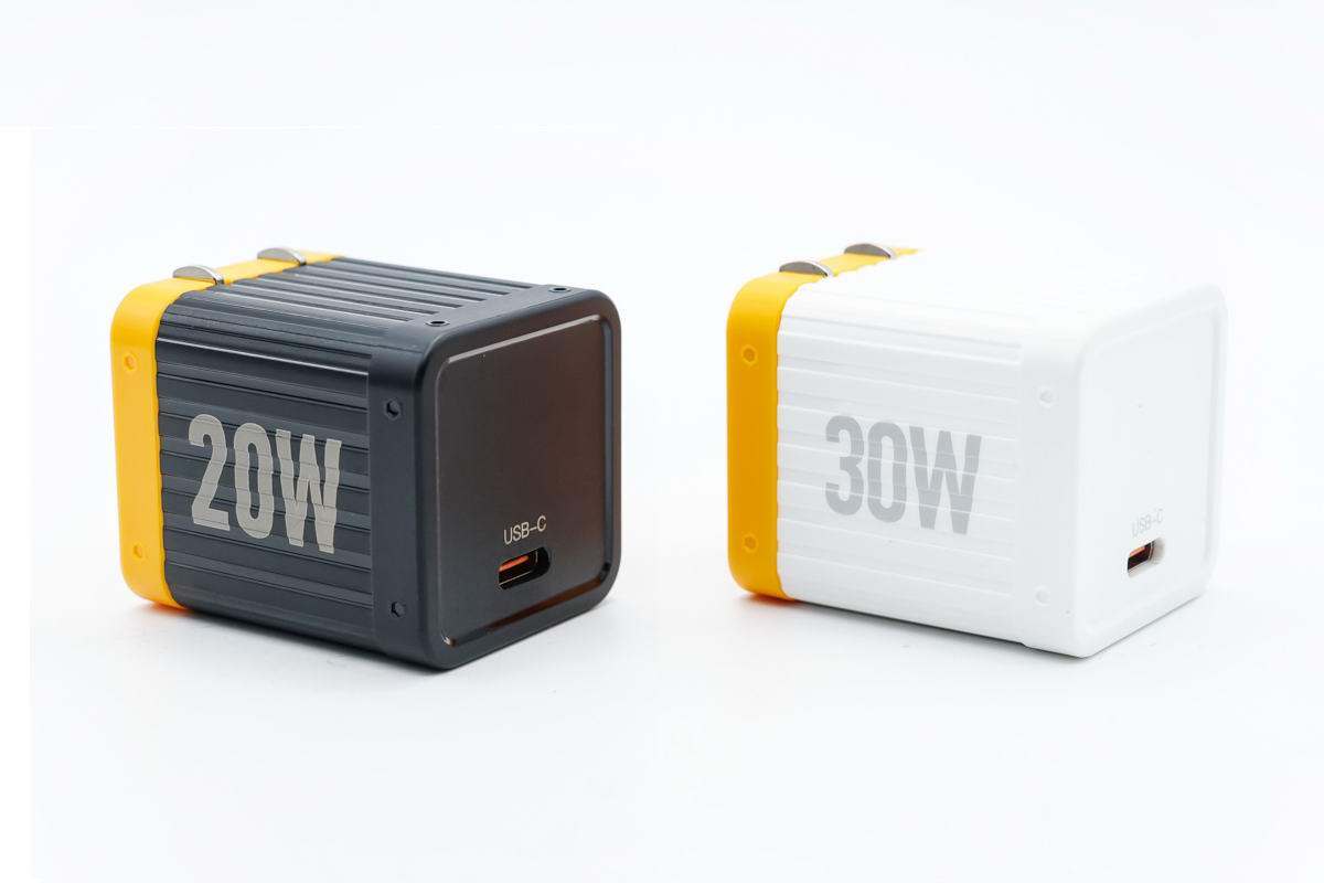

魔栖充电器共有20W、30W两种功率可选,配色方面有黑黄、白黄两款可选。

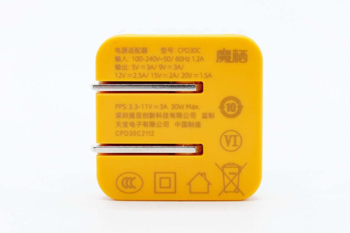

铭牌参数方面。
型号:CPD30C
输入:100-240V~50/60Hz,1.2A
输出:5V3A / 9V3A / 12V2.5A / 15V2A / 20V1.5A
PPS:3.3-11V3A 30W,Max
深圳魔豆创新科技有限公司监制
天宝电子有限公司制造
产品已经通过中国3C强制认证,取得了六级能效认证。

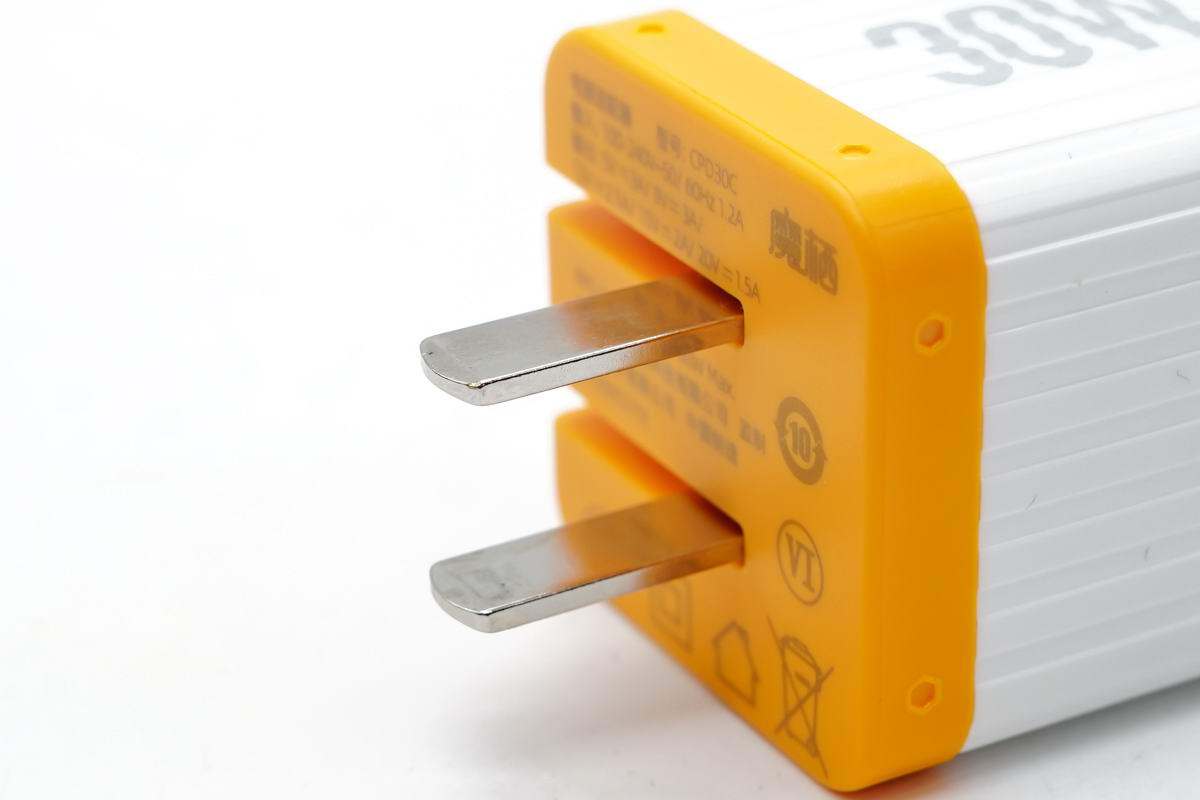

插脚方面,魔栖30W充电器采用可折叠插脚设计,类型为国标两脚插脚,外带时可将插脚收纳至壳体内,不会剐蹭行李物品。

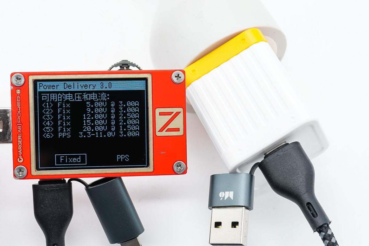

使用POWER-Z KT002 USB测试仪读取PDO报文,充电器基于PD3.0标准开发,支持5V3A / 9V3A / 12V2.5A / 15V2A / 20V1.5A五个固定电压输出,另外还带有3.3-11V3A一组PPS电压子集。

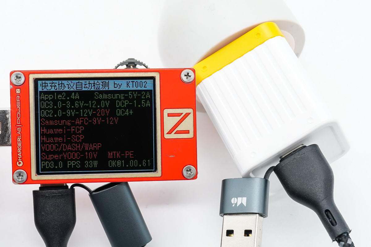

通过快充协议轮询发现,还带有APPLE2.4A、Samsung5V2A、DCP、QC3.0、QC2.0、QC4+等常见的快充协议。
