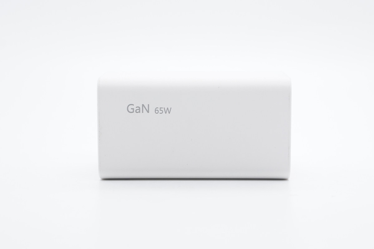

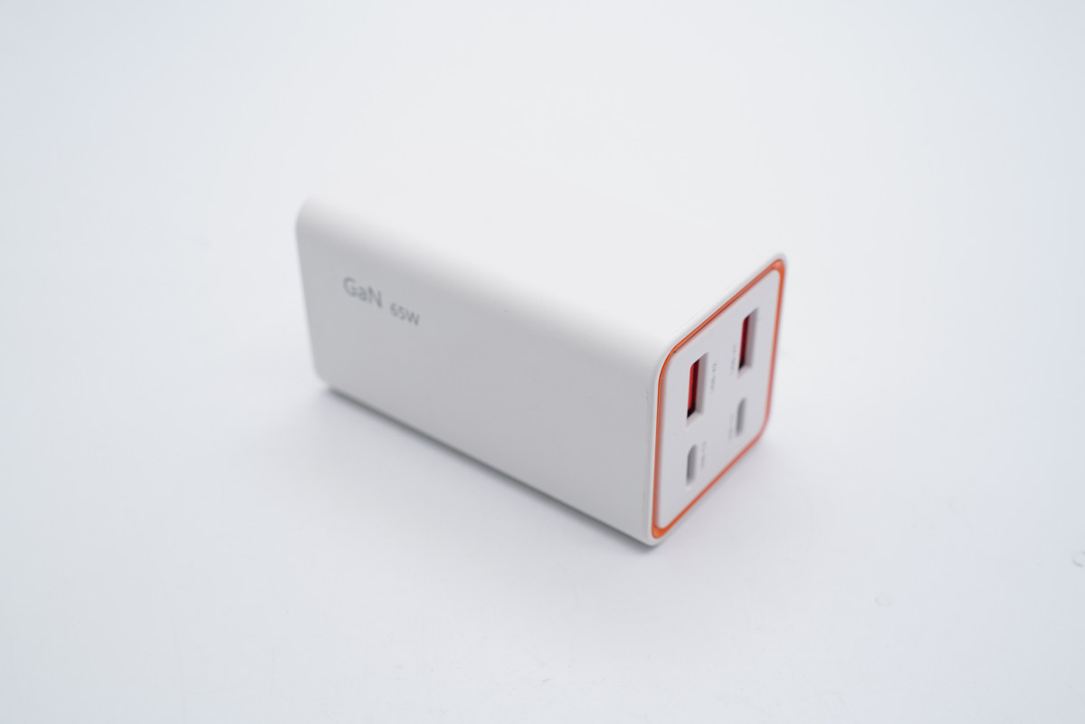

充电器采用方柱造型设计,机身壳表面磨砂,腰身各面过渡圆润,整体看去显得十分简洁。
腰身一面印有GaN 65W字样,表明这是一款65W氮化镓快充充电器。

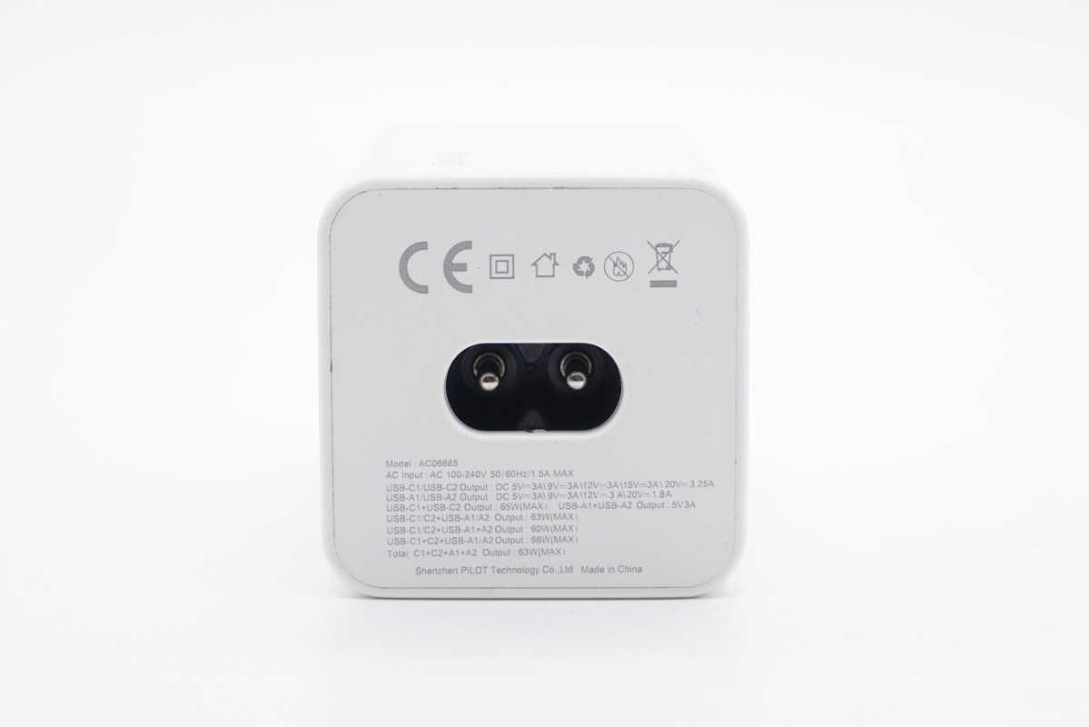

输入端采用8字接口,外壳上印有充电器参数信息
产品型号:AC06665
输入: 100-240V~50/60HZ 1.5A MAX
单口输出:
USB-C1/C2:5V3A、9V3A、12V3A、15V3A、20V3.25A
USB-A1/A2:5V3A、9V3A、12V3A、20V1.8A
双口输出:
C1+C2:65W
A1+A2:5V3A
C1/C2+A1/A2:63W
三口输出:
C1/C2+A1+A2:60W
C1+C2+A1/A2:66W
四口输出:
C1+C2+A1+A2:63W
充电器已经通过了CE认证。

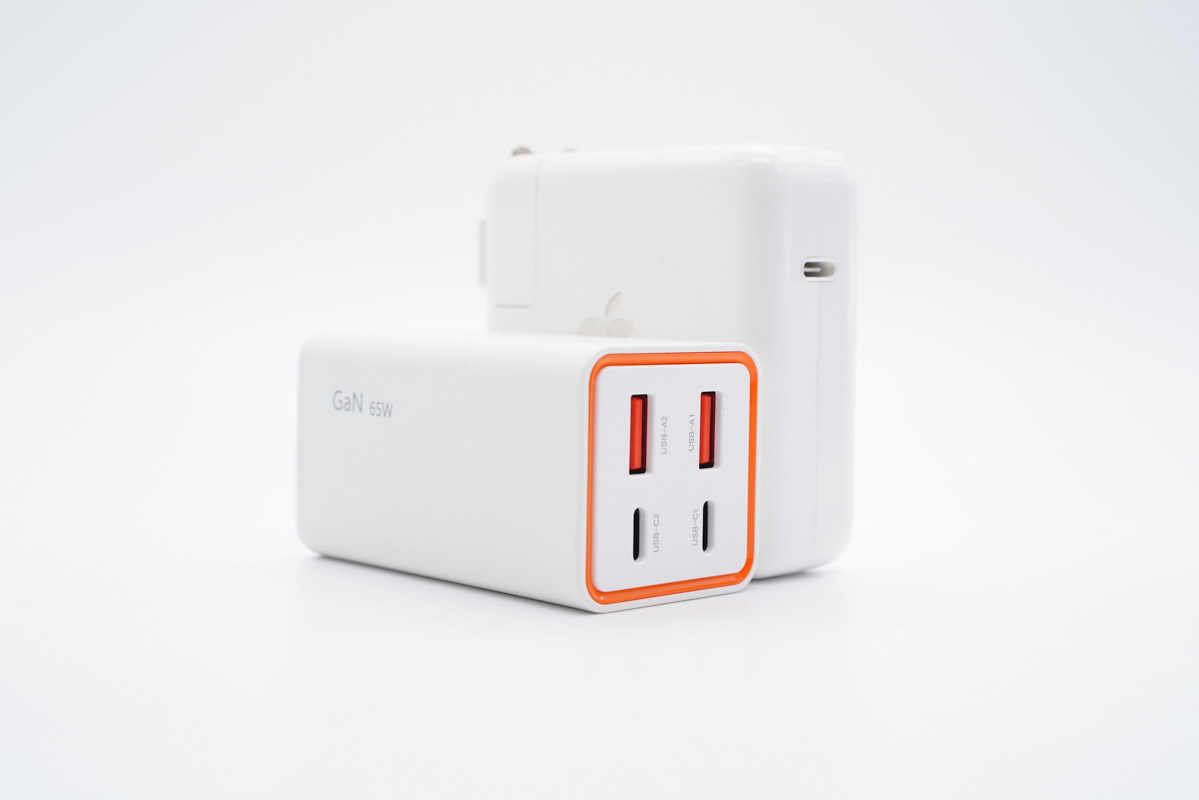

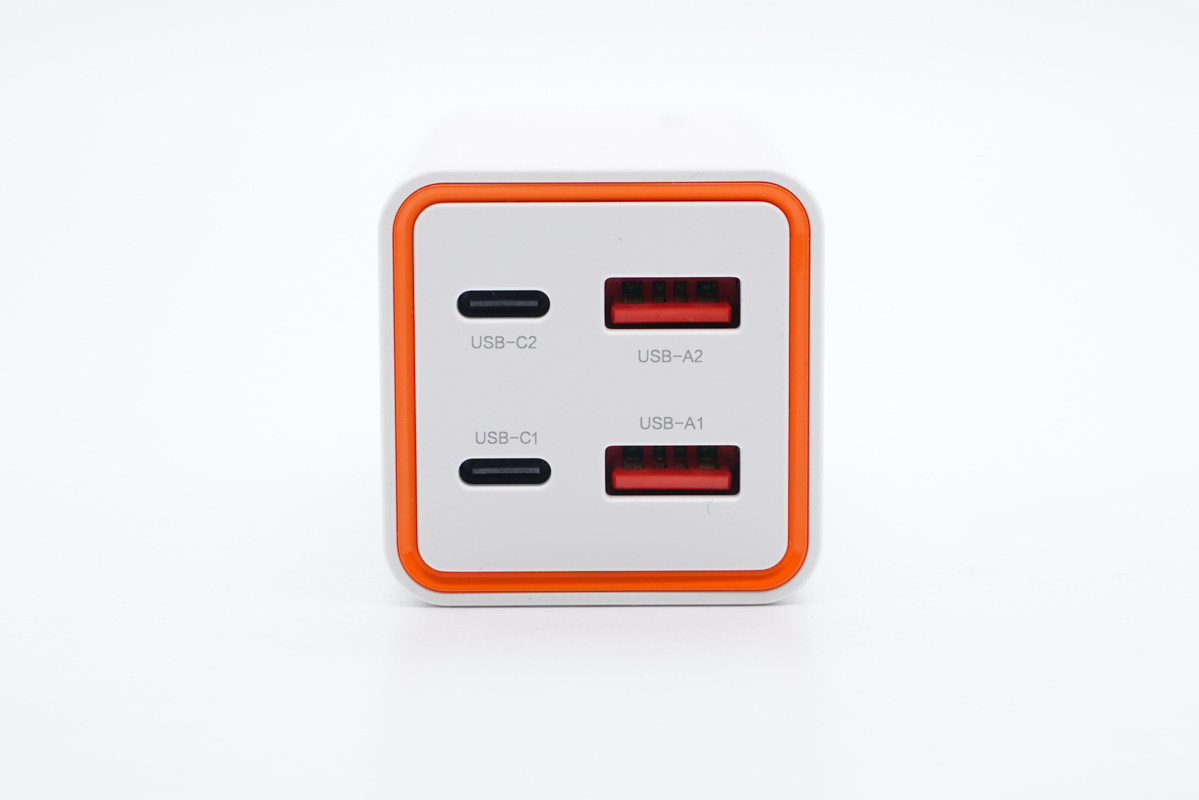

输出顶面配有2A2C四个USB接口,每个接口旁都印有区别标识,边缘设有橙色装饰塑料圈。

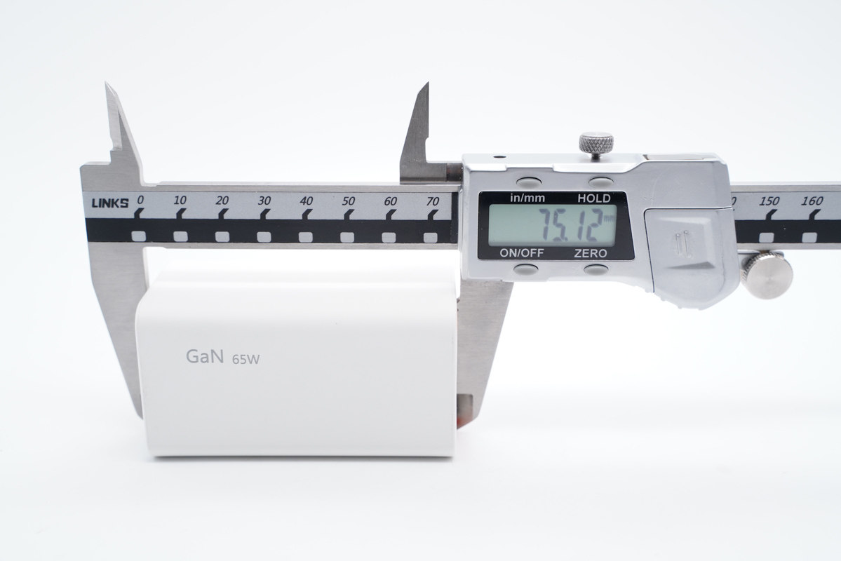

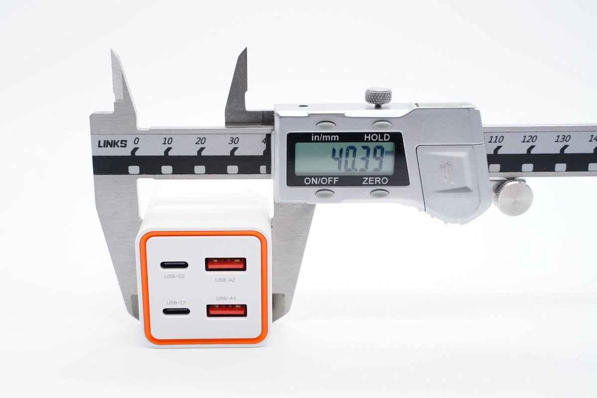

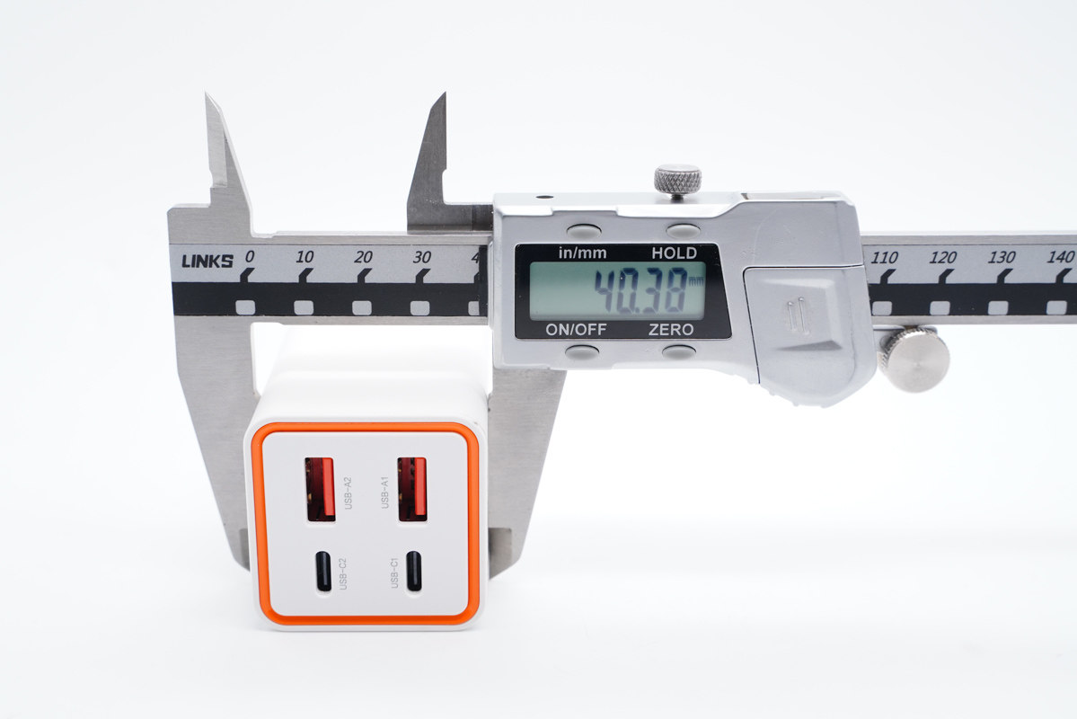

测得机身长度为75.12mm。
宽度为40.39mm。
厚度为40.38mm。
和苹果61W充电器直观对比。

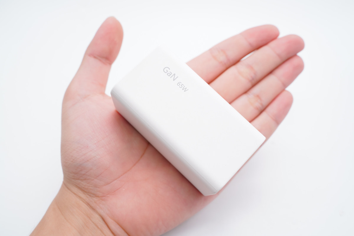

拿在手上的直观感受。

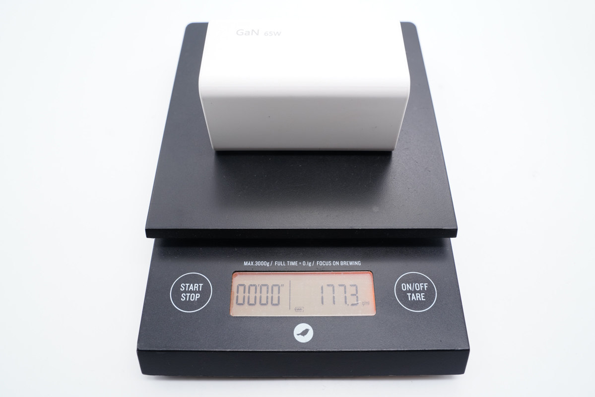

充电器净重约为177g。

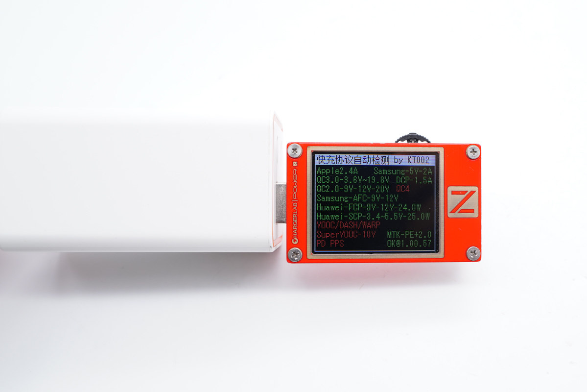

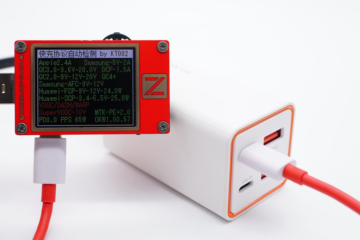

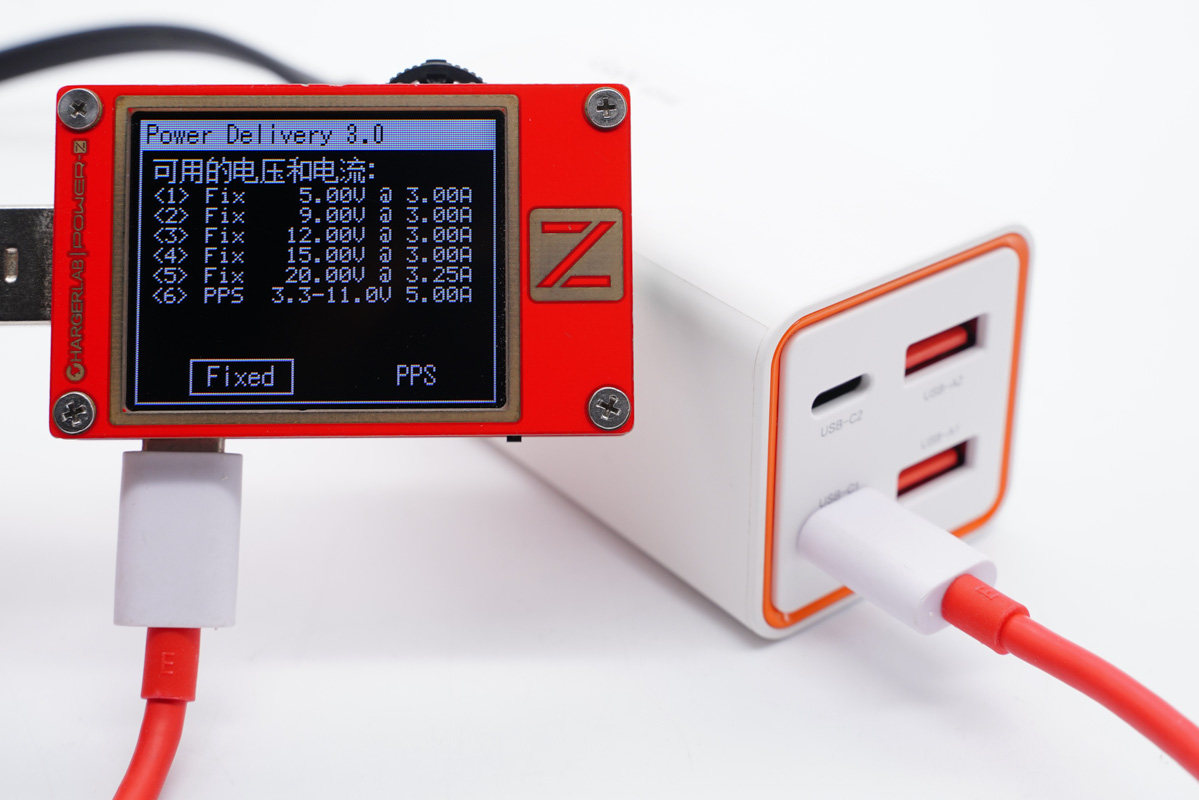

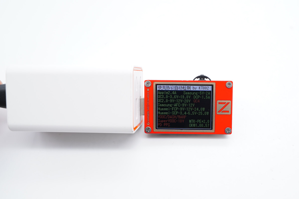

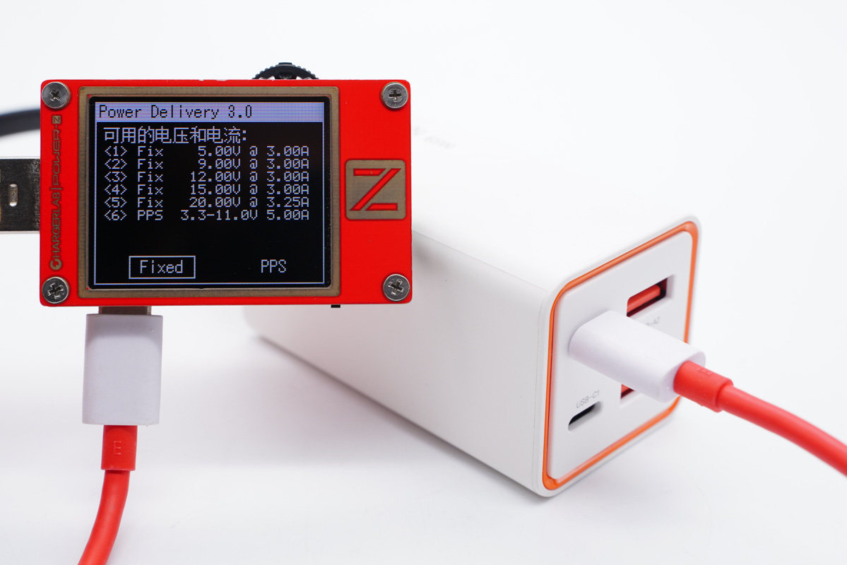

使用ChargerLAB POWER-Z KT002测得USB-C1口支持Apple 2.4A、Samsung 5V2A、DCP协议,以及QC2.0/3.0、AFC、FCP、SCP、PE2.0、PD3.0、PPS多个快充协议。
同时测得C1口具备5V3A、9V3A、12V3A、15V3A、20V3.25A五组固定电压档位,以及3.3-11V5A一组PPS电压档位。
另外测得C2口输出协议和C1口的一样。
PDO报文也完全相同,即C1和C2口单口输出性能一样,都支持65W快充,支持功率盲插。
测得USB-A1口支持QC2.0/3.0、AFC、FCP、SCP、PE2.0快充协议。
另外测得A2口输出协议和A1口的一样,两个A口也支持盲插使用。

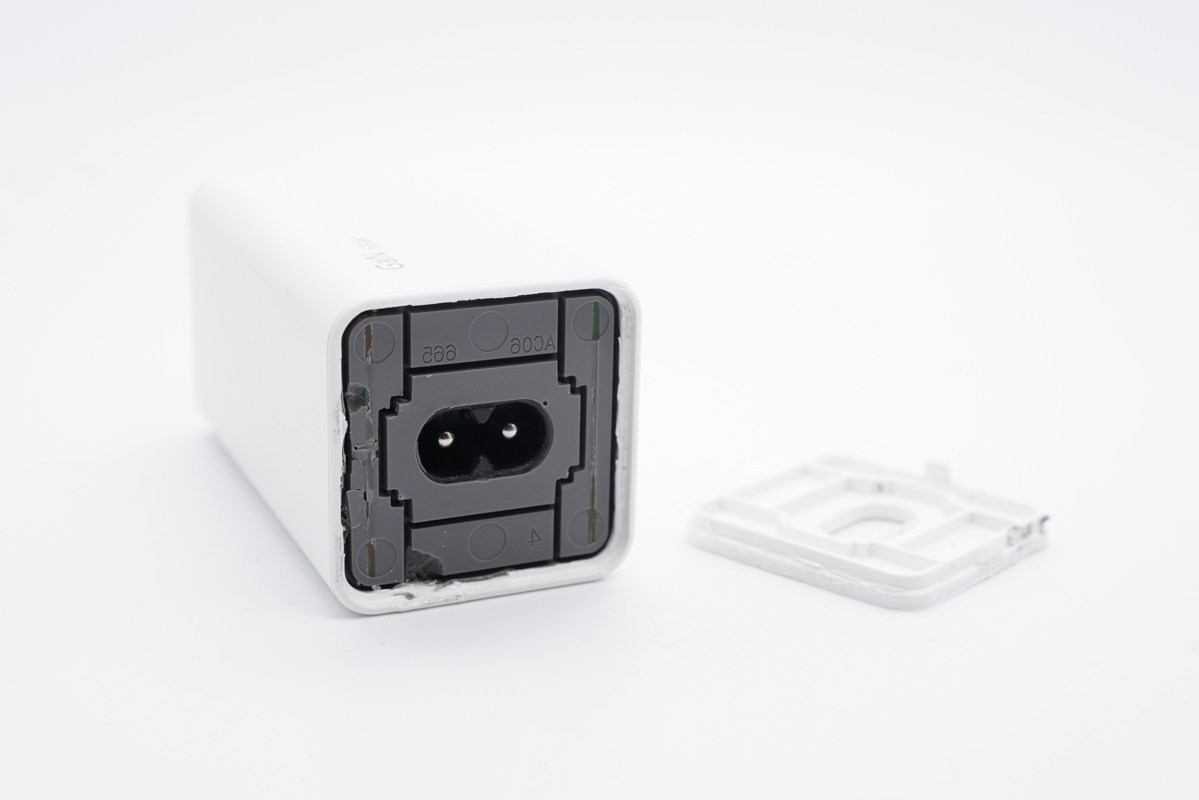

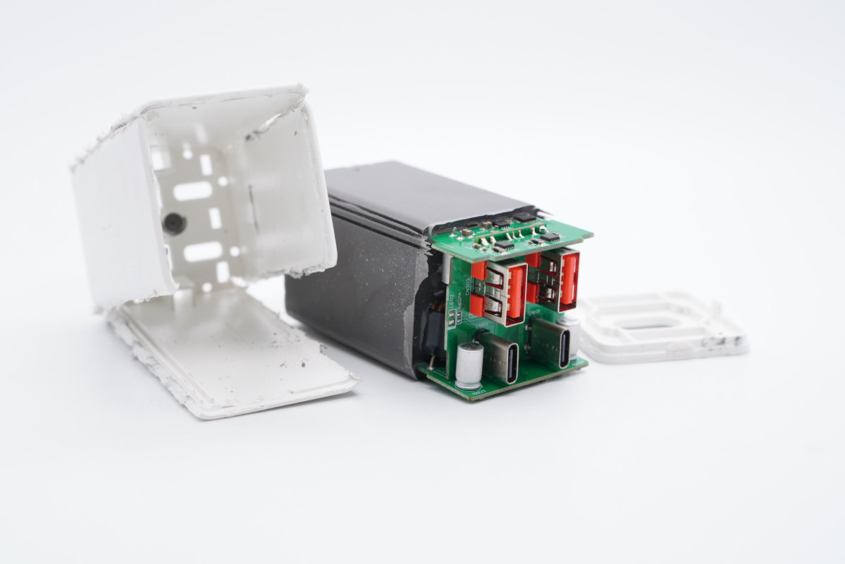

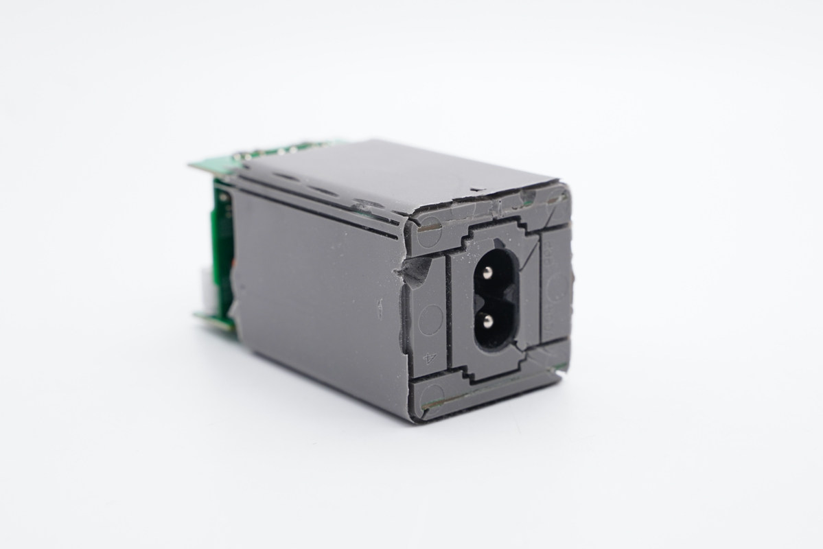

将输入端外壳拆开,超声波焊接封装,充电器内部灌胶处理。
将主体机身壳切割取出充电器模块。
充电器模块灌胶成一个整体,可以提高导热性、耐候性以及机械强度,散热好,经久耐用。
充电器内部灌胶后,仅露出输出端一部分。
将硅胶清理干净。

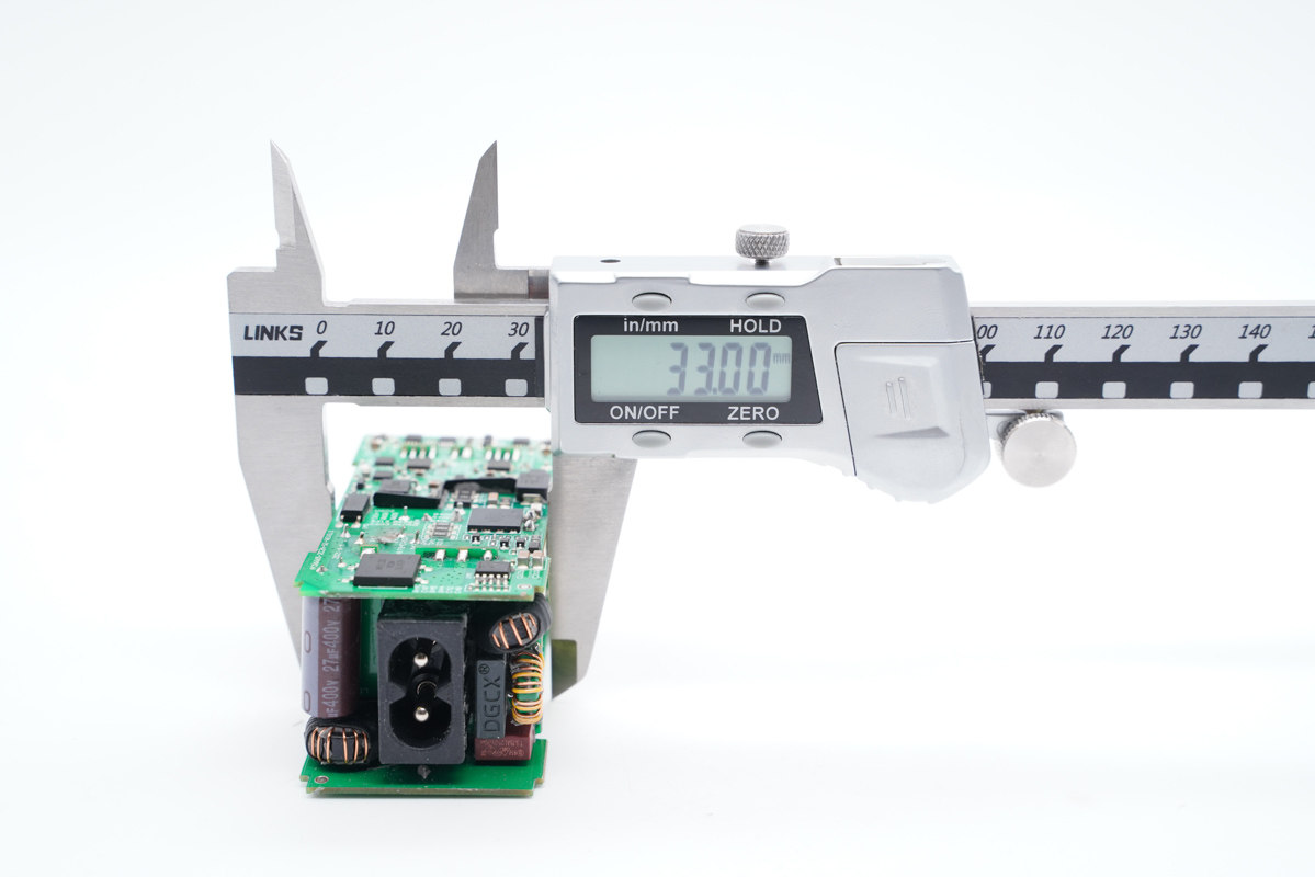

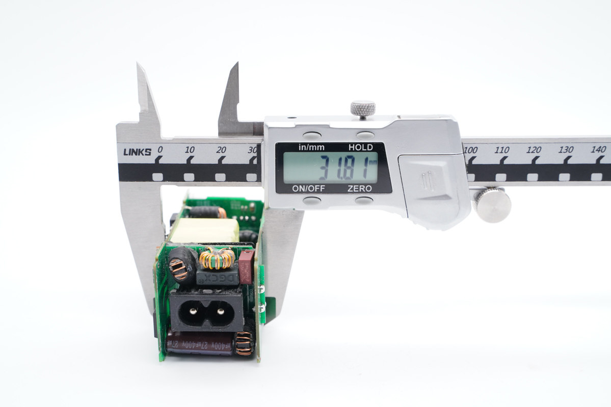

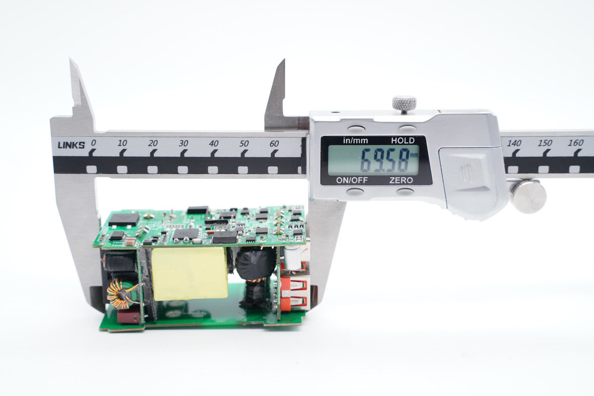

测得模块长度为69.58mm。
宽度为31.81mm。
厚度为33mm。

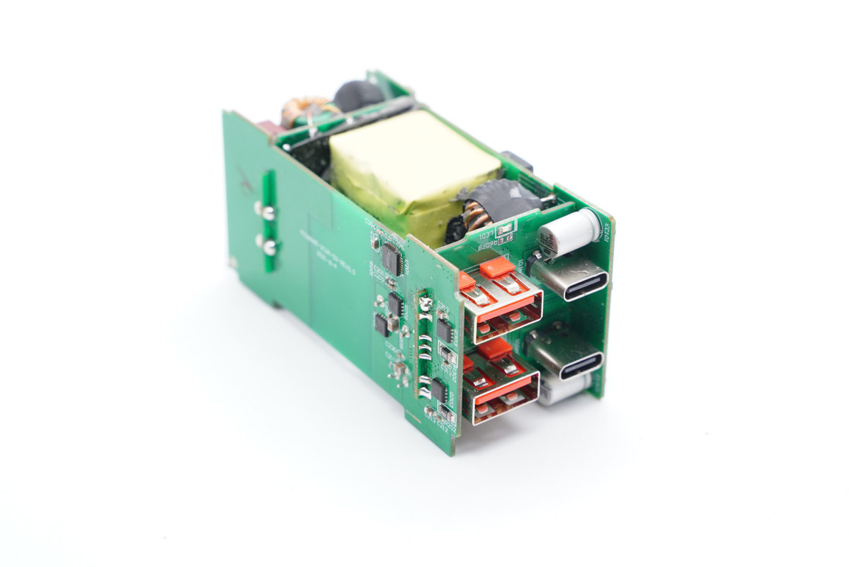

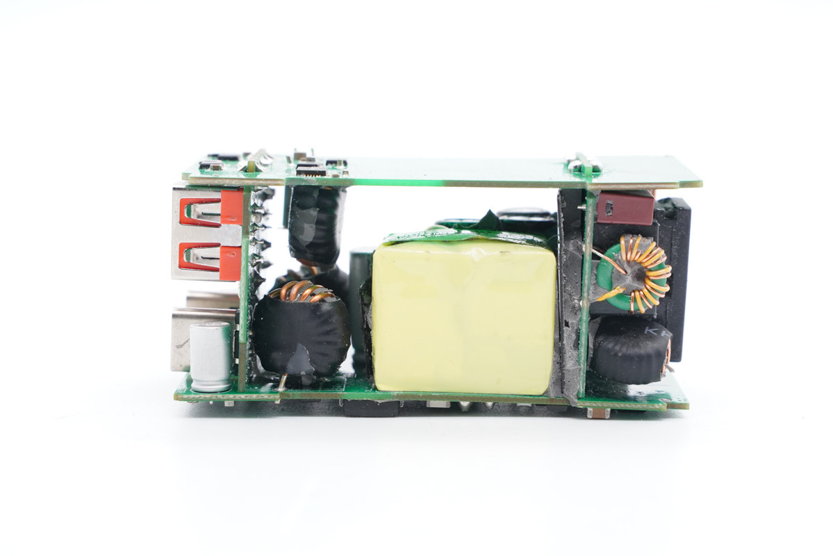

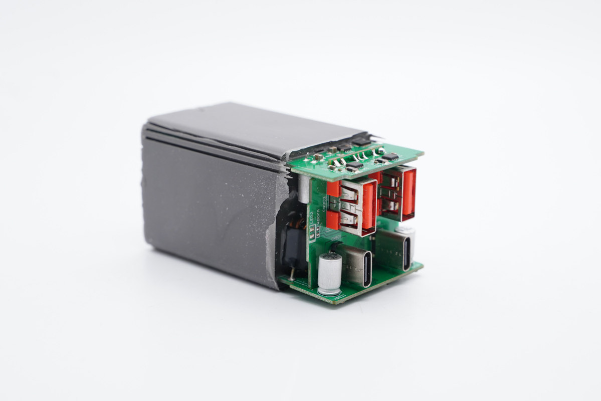

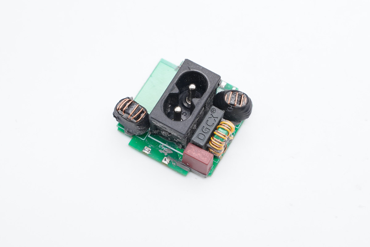

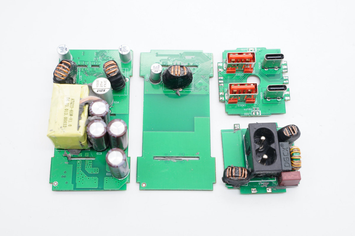

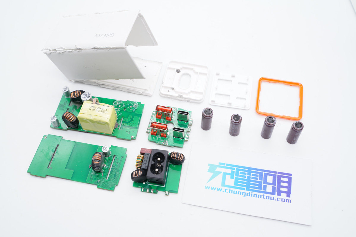

PCBA模块采用四块小板组合焊接设计,围成一个口字结构。
围成的口中设有电容、变压器以及电感等器件,空间并没有塞满,可以避免积热。
将四块小板全部拆分开,通过观察发现

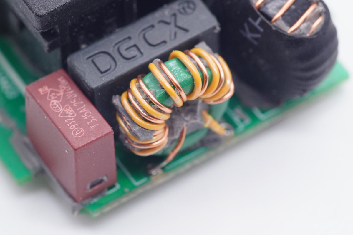

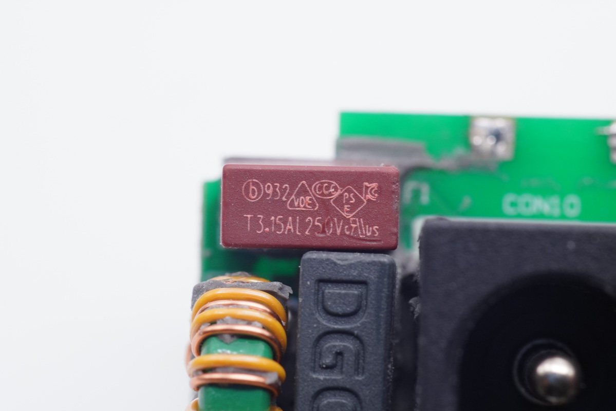

输入端小板正面设有延时保险丝、共模电感、安规X电容以及两颗滤波电感。

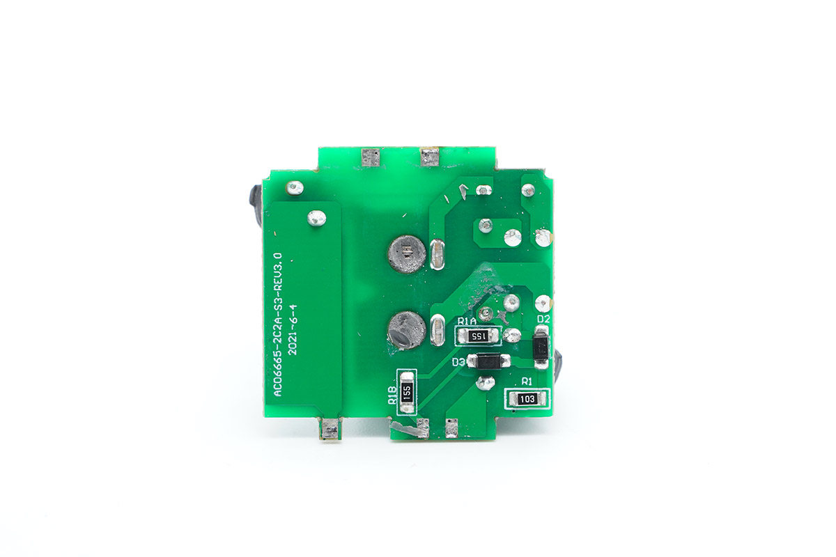

小板背面没有设元器件。
延时保险丝规格为3.15A 250V。

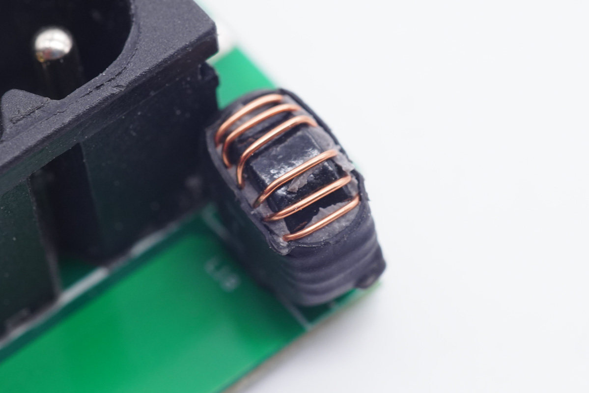

共模电感双线绕制,用于滤除EMI干扰。
安规X电容来自成希电子。

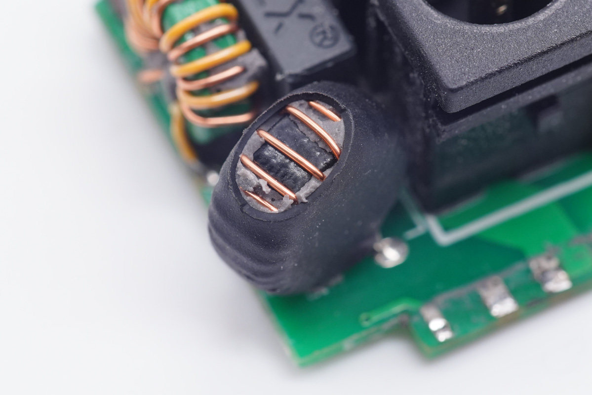

滤波电感外套绝缘管保护。
另一颗滤波电感特写。

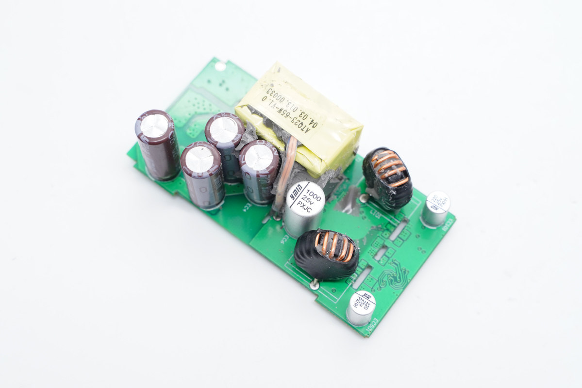

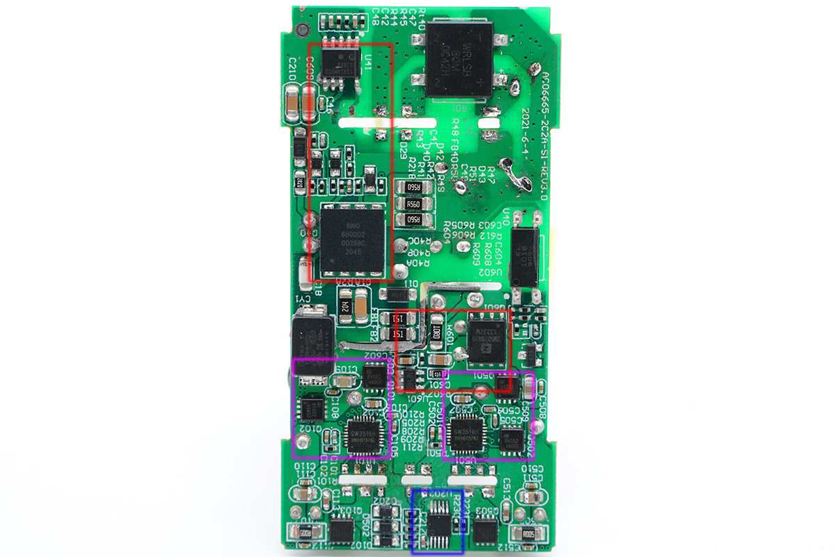

长方形小板正面设有四颗高压滤波电解电容、变压器、同步整流输出滤波固态电容、降压电感以及两颗二次降压滤波固态电容。

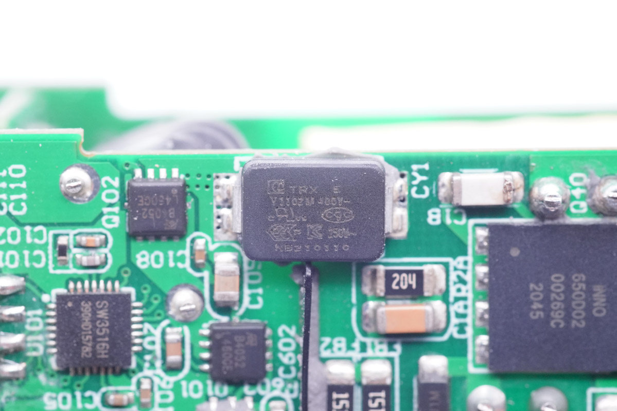

小板背面设有整流桥、开关电源控制器和MOS管、两个C口降压电路芯片以及MCU等。

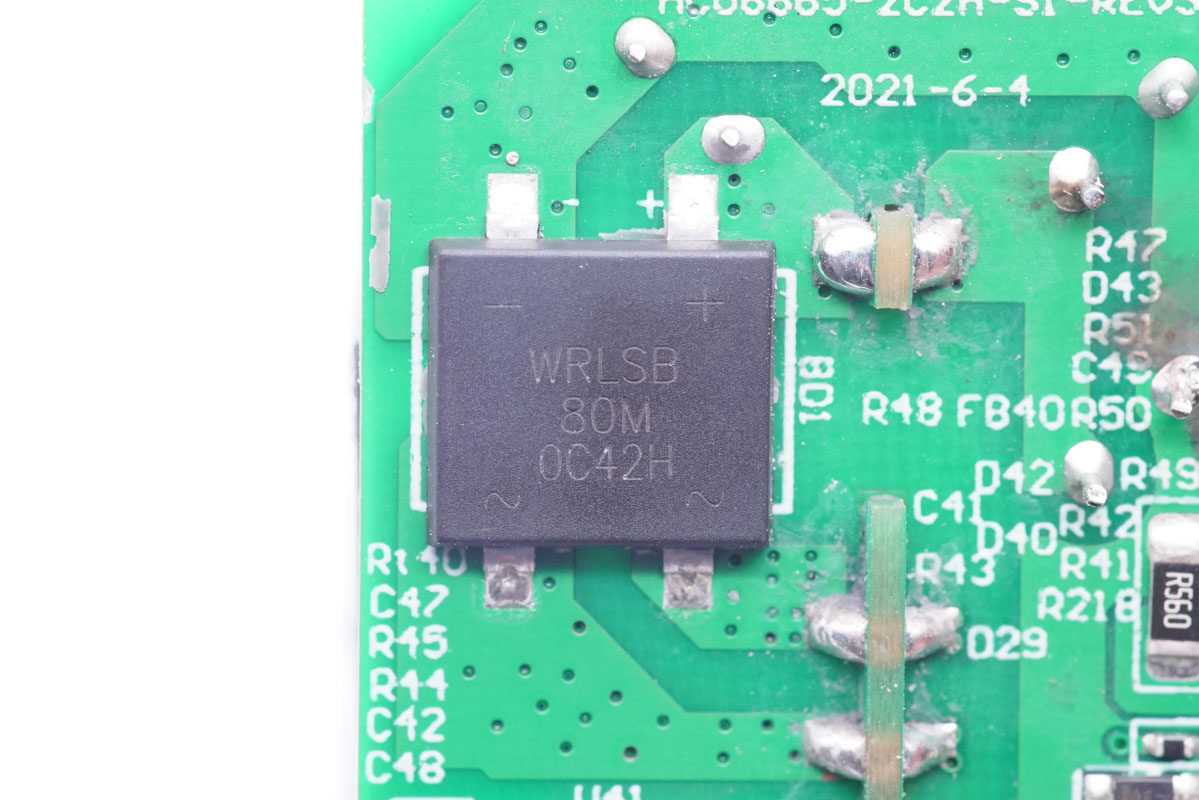

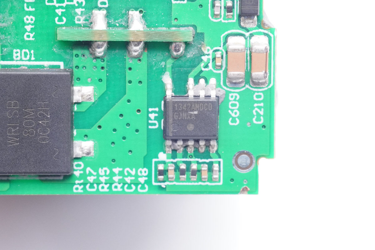

WRLSB80M整流桥特写。

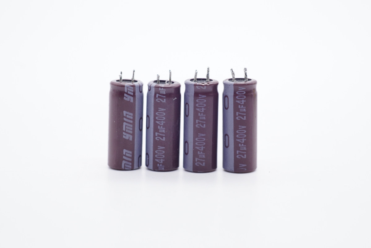

四颗高压滤波电解电容采用永铭KCX系列,规格均为400V 27μF。该系列产品工作温度范围在-55℃~105℃,3000小时寿命,并具备抗雷击、低漏电流(低待机功耗)、高纹波电流、高频低阻抗等性能优势。
充电头网了解到,凭借小体积的特点,永铭KCX系列电解电容还被公牛65W氮化镓快充、飞利浦65W氮化镓快充插座、摩米士65W 2C1A氮化镓快充充电器、柚比30W 1A1C氮化镓快充充电器、京造65W 1A1C氮化镓快充充电器、努比亚65W 2C1A氘锋氮化镓快充等产品采用,获得客户一致认可。
电源主控芯片采用的是安森美NCP1342。这是一颗高频反激准谐振初级PWM控制器,内置主动X2电容放电、支持宽范围Vcc供电、支持外接热敏电阻进行过热保护和多重完善的保护功能。

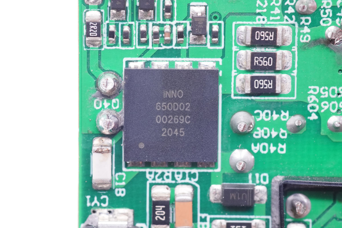

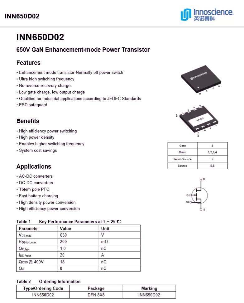

高压开关MOS管采用英诺赛科INN650D02氮化镓功率芯片,额定耐压为650V,峰值耐压750V,导阻低至0.2Ω,符合JEDEC标准的工业应用要求,支持ESD保护,支持开尔文源极。最高工作温度150℃。
INN650D02 “InnoGaN”开关管高频特性好,且导通电阻小,适合高频高效的开关电源应用,采用DFN8*8封装,具备超低热阻,散热性能好,适合高功率密度的开关电源应用。
值得一提的是,INN650D02 “InnoGaN”开关管基于业界领先的8英寸生产加工工艺,是目前市面上最先量产的先进制程氮化镓功率器件,这项技术的大规模商用将推动氮化镓快充的快速普及。
英诺赛科INN650D02详细资料。
充电头网拆解了解到,该氮化镓开关管还被SPRUCE 140W 3C1A无线充二合一充电座、安述240W氮化镓+碳化硅适配器、QCY 65W 2C1A氮化镓快充、联想小新100W双C口氮化镓快充、努比亚120W 2C1A三口氮化镓快充、红魔手机6 Pro标配120W PD氮化镓快充、REMAX 100W氮化镓充电器、摩米士100W 2A2C氮化镓快充、魅族65W氮化镓充电器等多款产品采用,芯片质量获得市场认可。

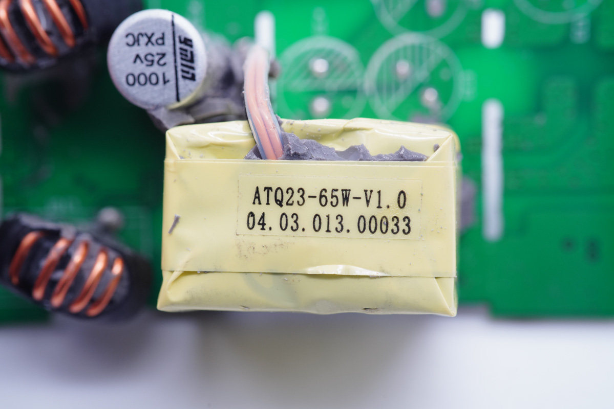

变压器特写,ATQ23磁芯。

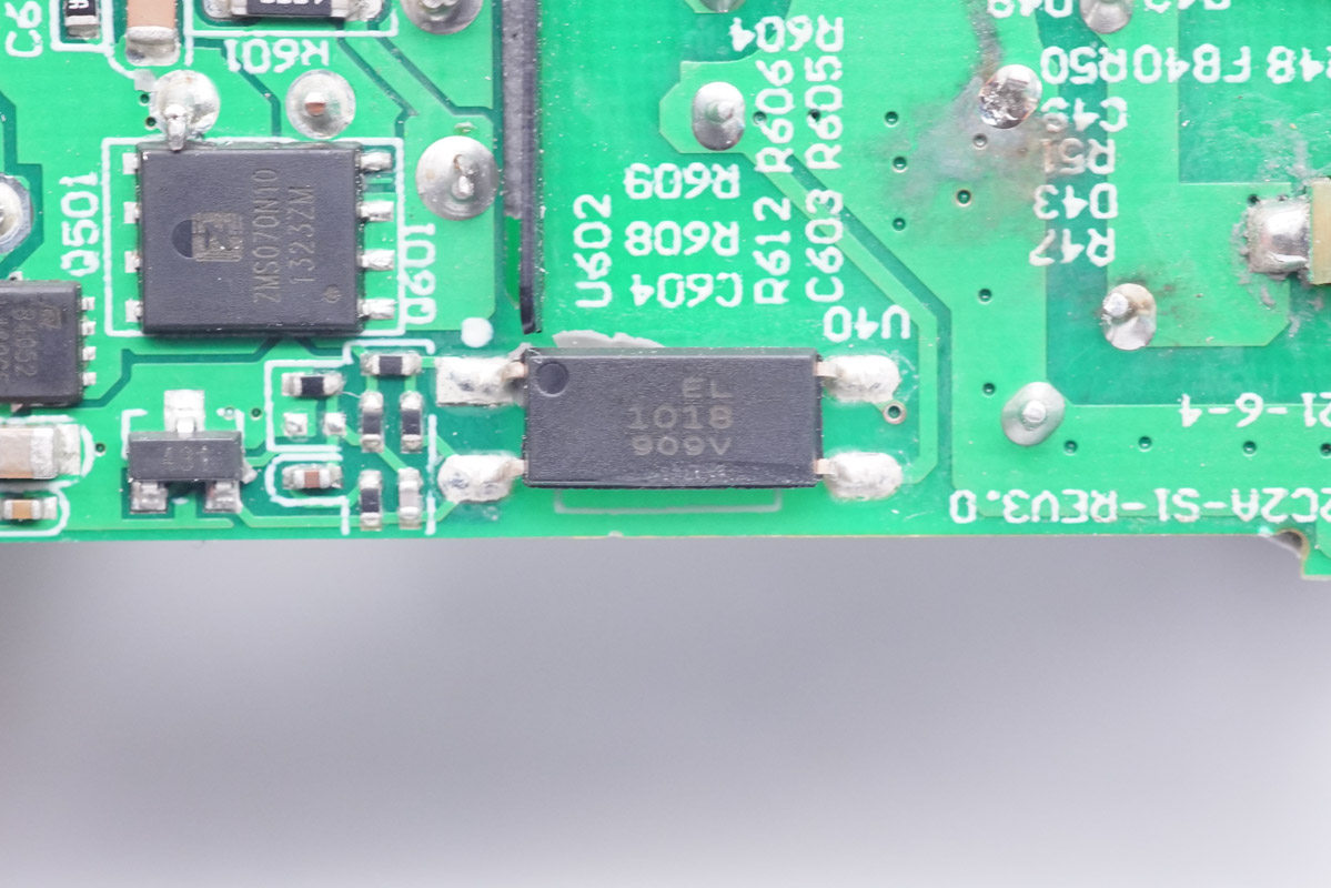

亿光EL 1018光耦,用于初级次级通信,反馈调节输出电压。

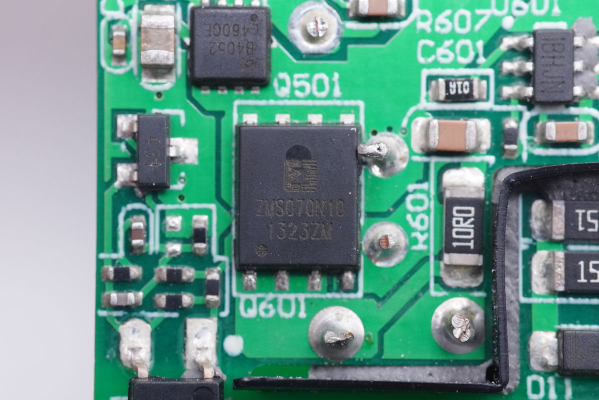

次级同步整流控制器采用MPS MP6908A,最高工作频率600KHz,支持DCM/CCM/QR准谐振工作模式,内置振铃检测防止DCM和QR运行下误开通,支持逻辑电压和标准电压同步整流管。
同步整流管采用真茂佳ZMS070N10,耐压100V,导阻6.5mΩ,DFN5x6封装。

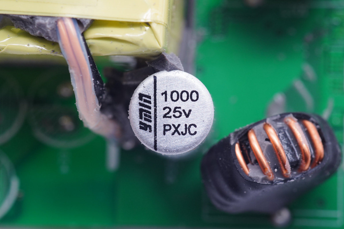

同步整流输出滤波固态电容采用永铭系列,规格为25V 1000μF。该系列电容具有小体积、低ESR、高容许纹波电流、高可靠性、耐开关冲击等特点。
充电头网了解到,永铭NPX系列固态电容此前已被安克30W氮化镓超能充、安克 65W氮化镓超能充、安克45W氮化镓超能充、闪极100W 3C1A氮化镓快充、摩米士65W 2C1A氮化镓快充、倍思45W 1A1C氮化镓充电器、努比亚65W氘锋氮化镓充电器等产品使用,此外还被应用在小小黑、品胜、邦克仕等品牌20W迷你充上,获得客户一致认可。

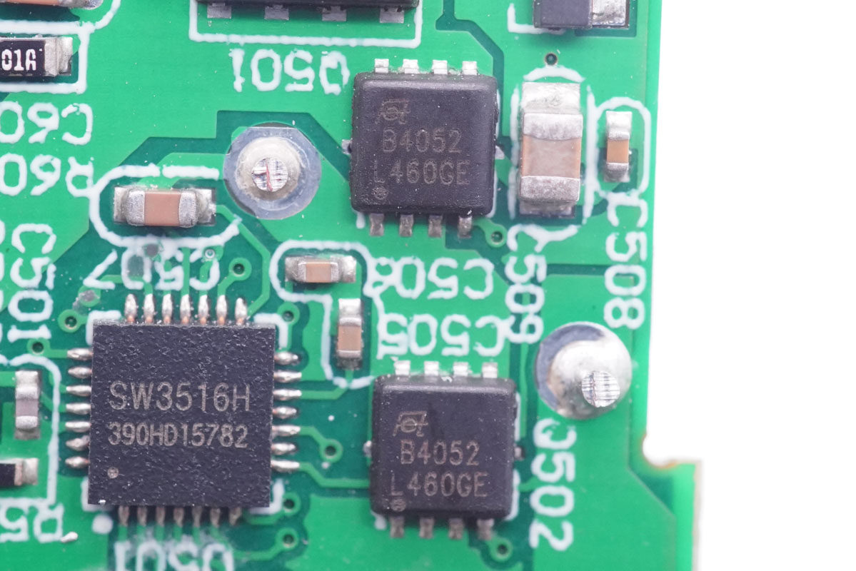

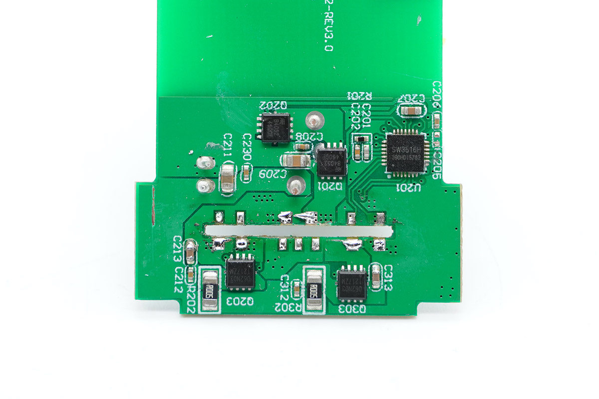

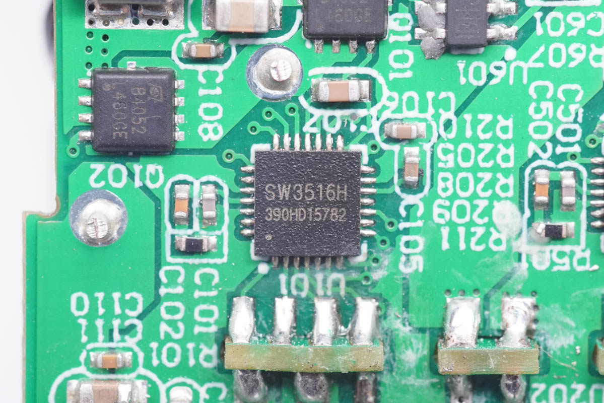

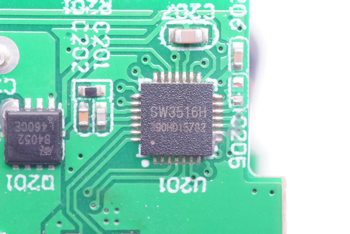

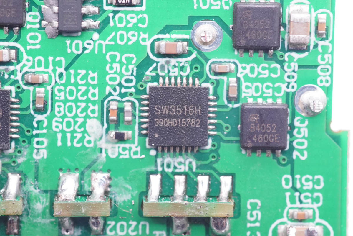

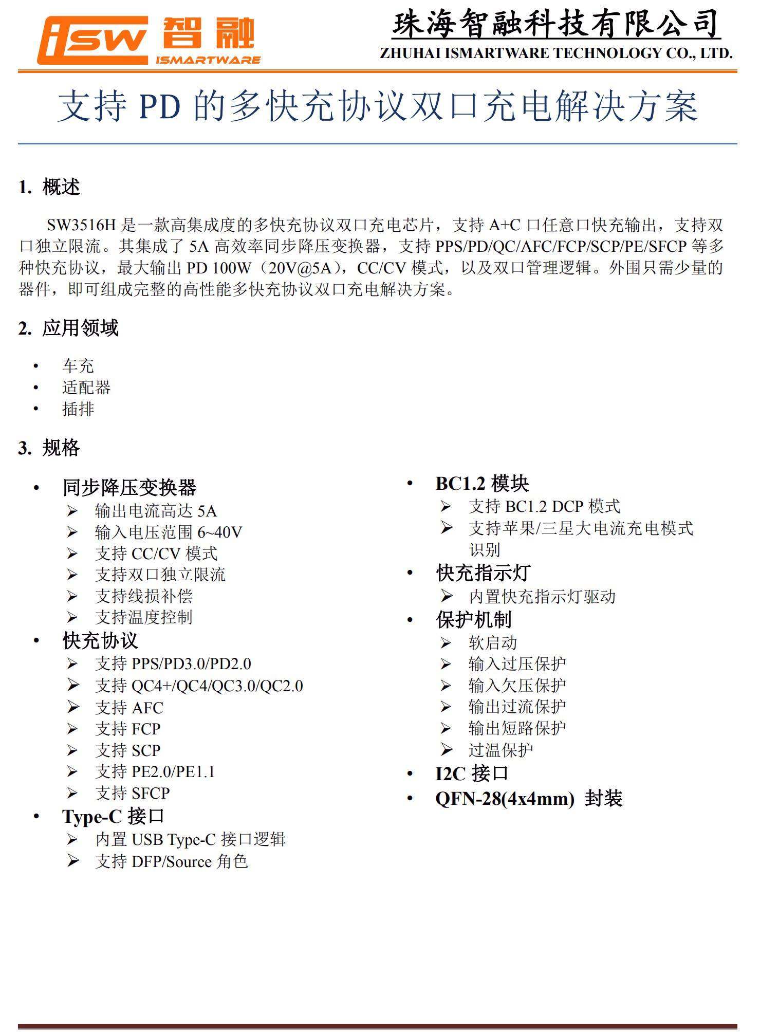

USB-C1口降压电路主控芯片采用智融SW3516H,用于进行降压控制和协议识别。智融SW3516H是一款高集成度的多快充协议双口充电芯片,支持A+C口任意口快充输出,支持双口独立限流。
充电头网通过拆解发现,智融SW3516H还被华硕65W 2C1A氮化镓充电器、努比亚65W氘锋三口氮化镓快速充电器、雷柏65W GaN快充、绿联65W 4C口氮化镓快充充电器、联想90W闪充双口氮化镓充电器、鸿达顺120W四口2C2A快充等多款产品采用,此外智融的快充芯片还可用于USB PD快充移动电源、快充车充等领域。

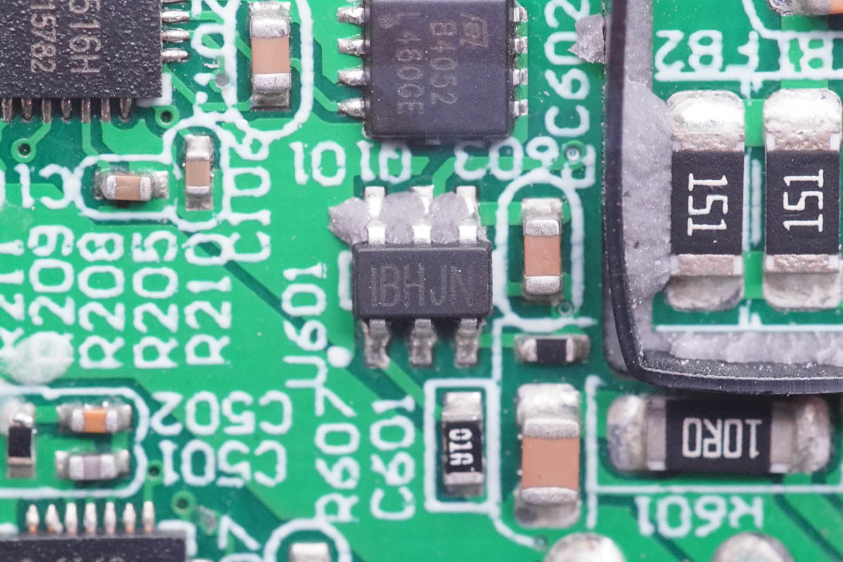

外挂两颗MOS管采用东沅FKBB4052,耐压40V,导阻8.5mΩ,用于为C1口输出同步整流降压。

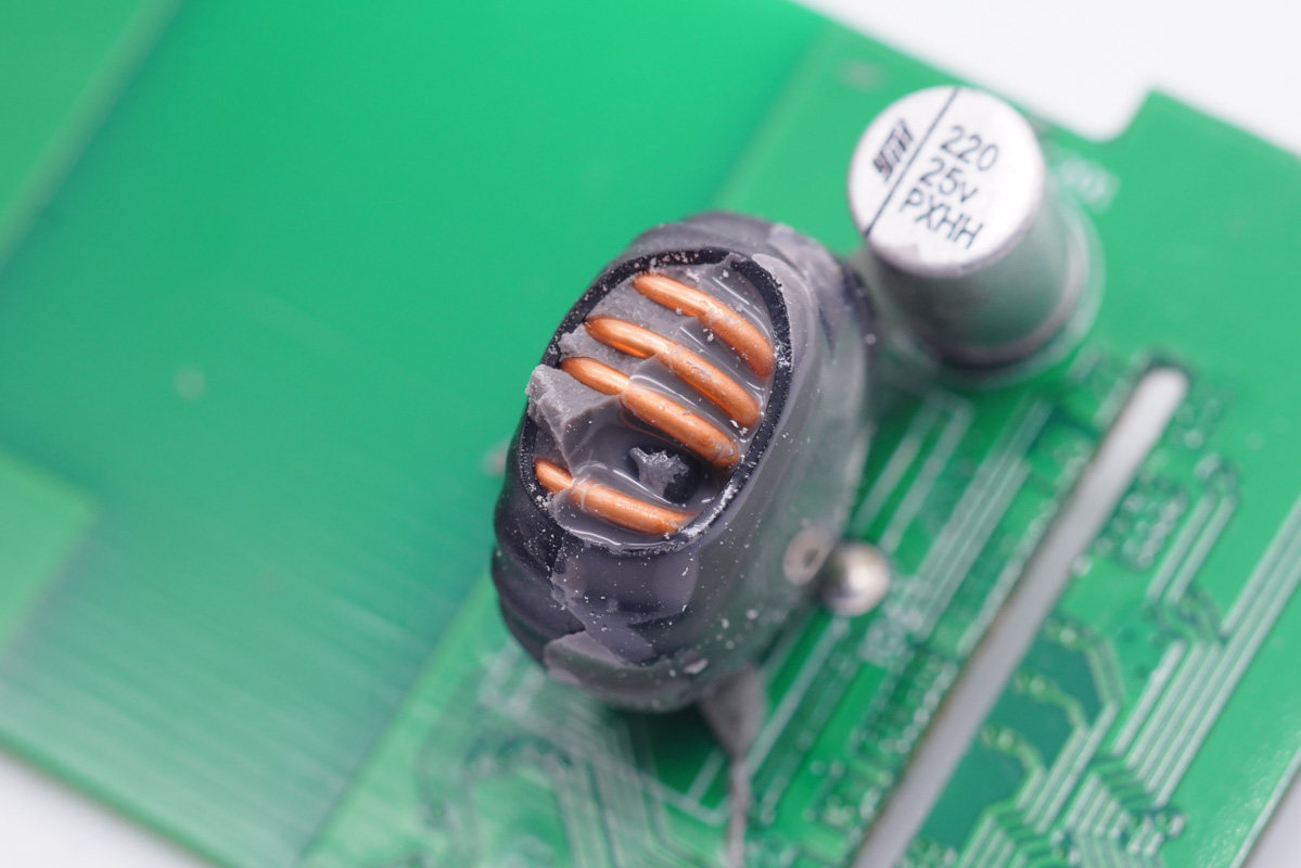

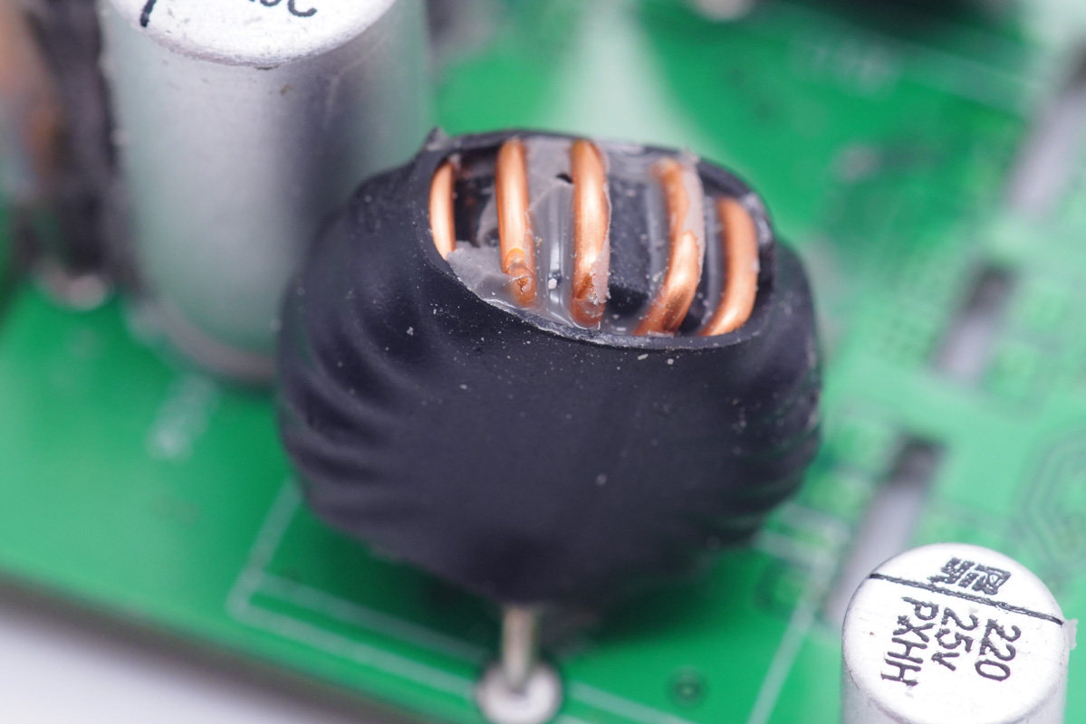

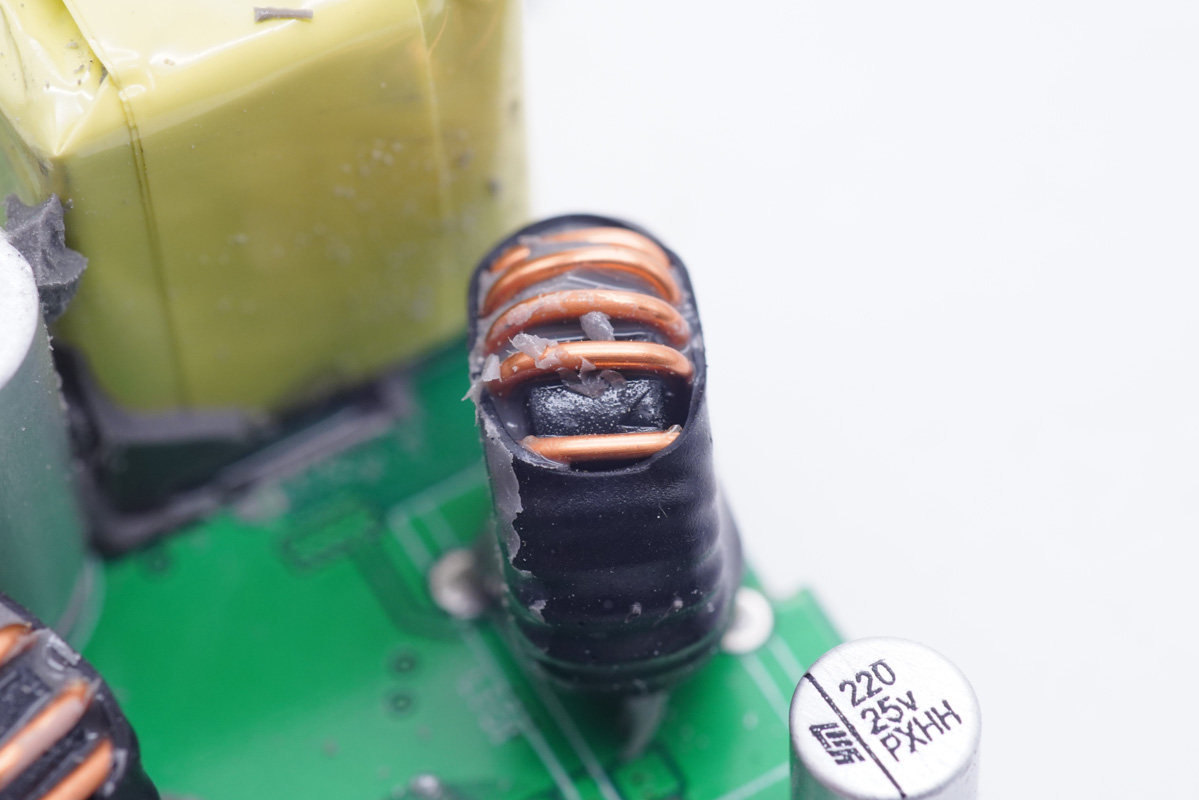

降压电感特写,外套绝缘管保护。

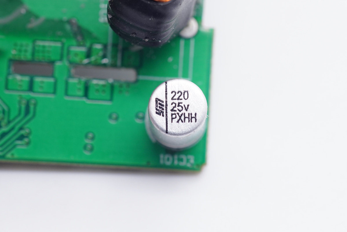

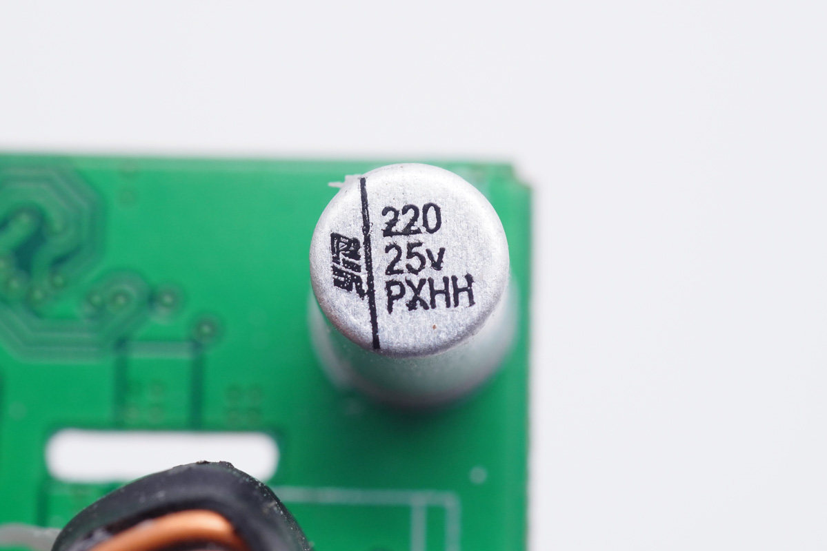

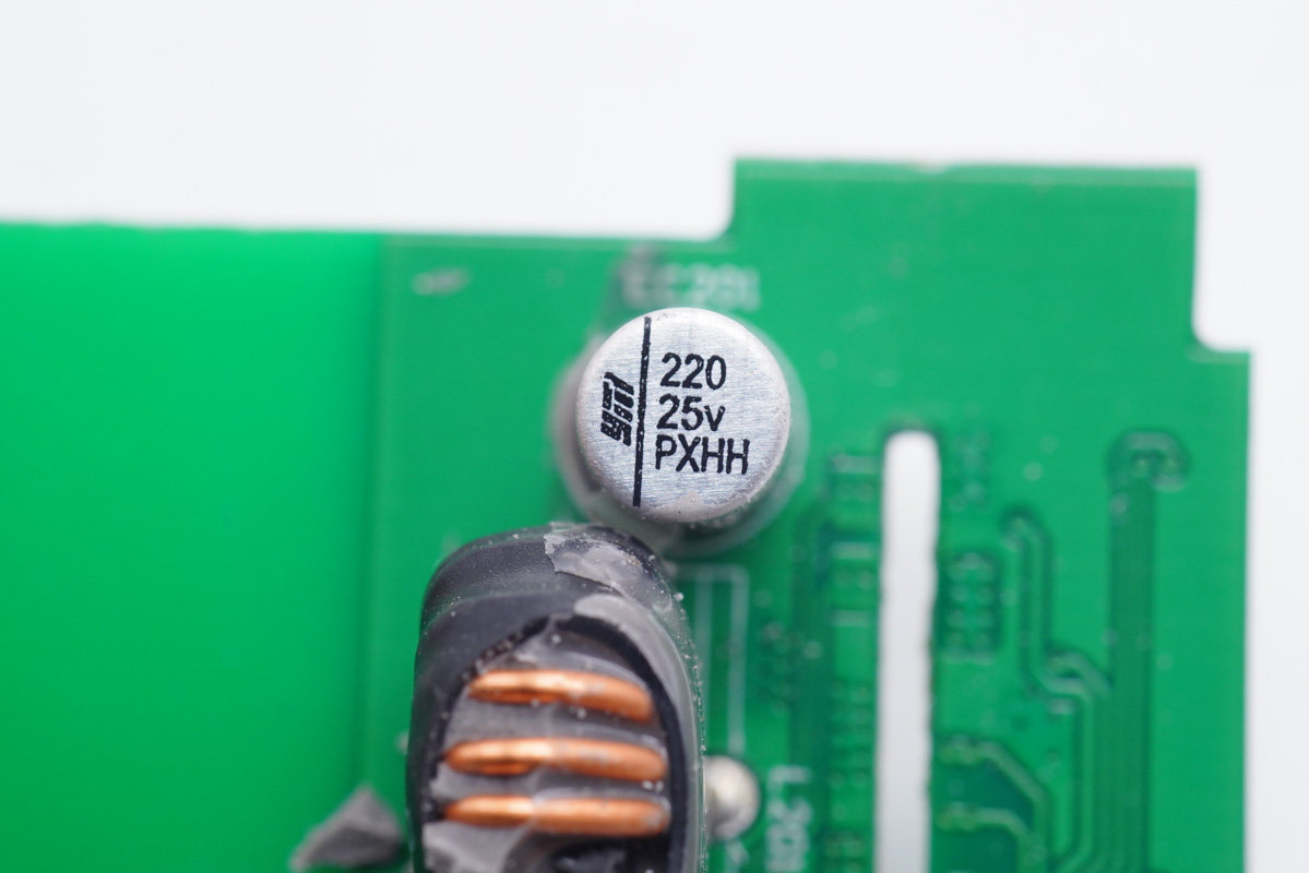

降压输出滤波固态电容也是采用永铭NXP系列,规格为25V 220μF。

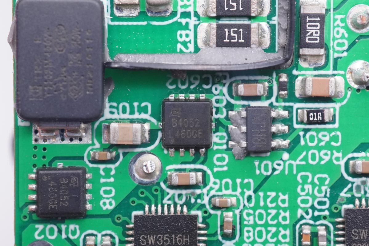

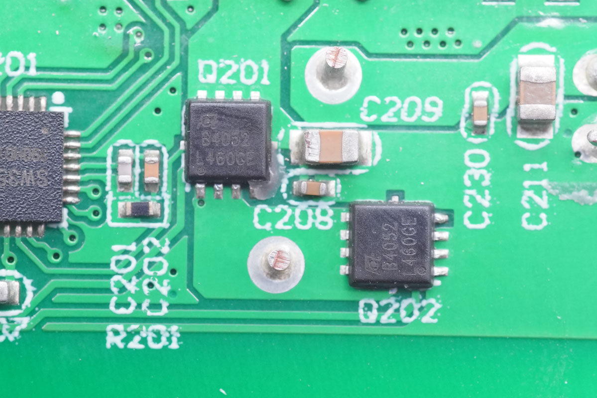

C2口二次降压电路采用的方案和C1口的完全一样,主控芯片也是智融SW3516H,两路电路相互独立,双C口同时输出功率有MCU智能分配。
外挂两颗MOS管也是东沅FKBB4052。
降压电感特写。
降压输出滤波电容也完全一样,规格为25V 220μF。
MCU无丝印,信息不详。

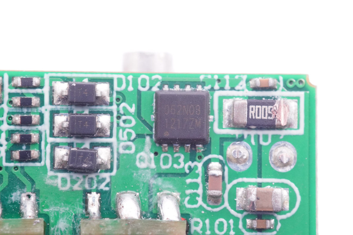

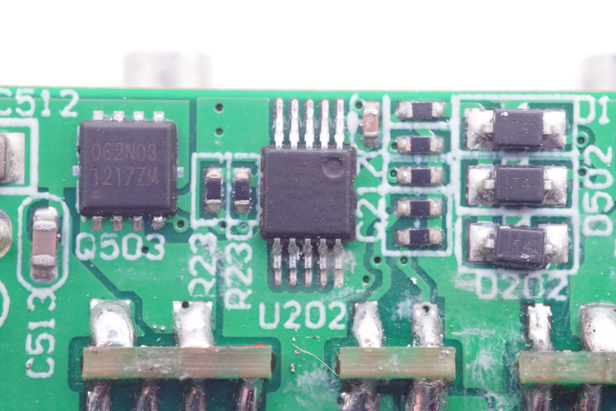

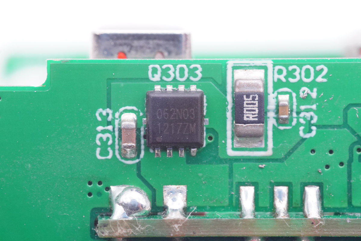

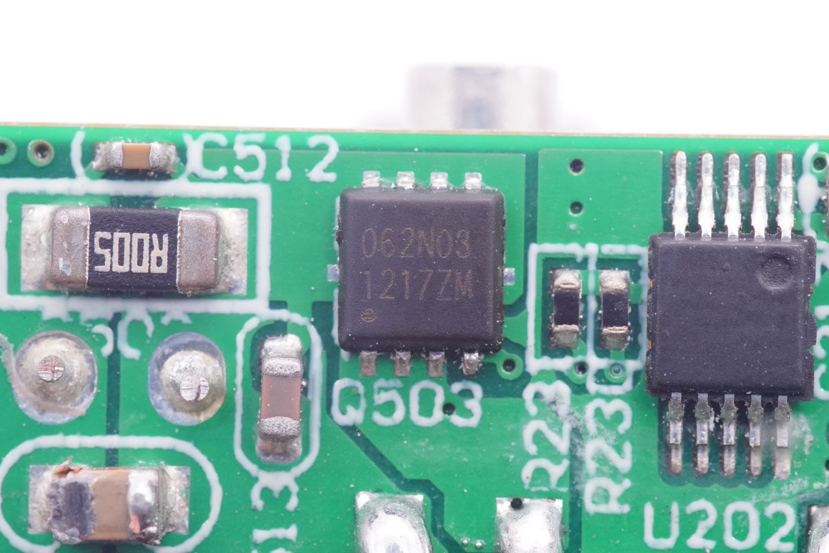

此外采用两颗真茂佳ZM062N03N分别作为C1和C2口的输出VBUS开关管,耐压30V,导阻6.2mΩ,DFN5x6封装。
另一颗真茂佳ZM062N03N MOS管特写。

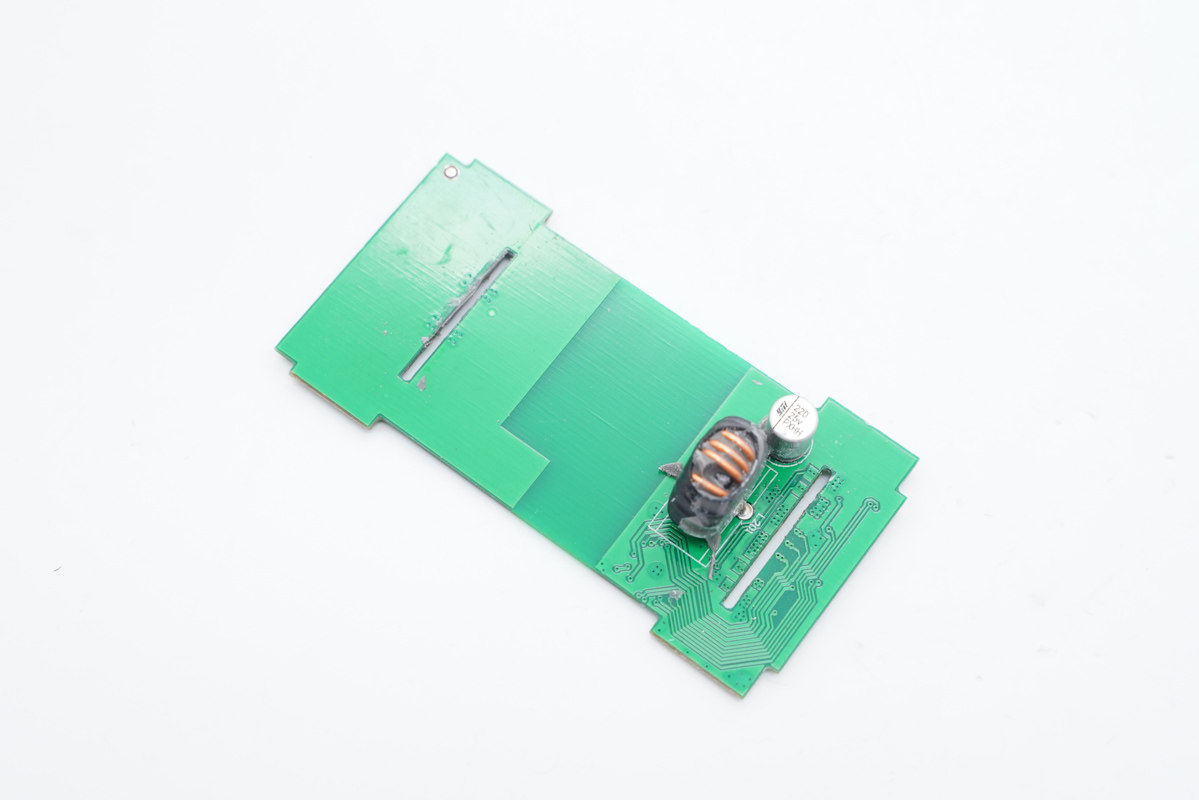

另一块长方形小板上设有A1和A2口的二次降压电路芯片。
另一面设有降压电感和滤波电容。

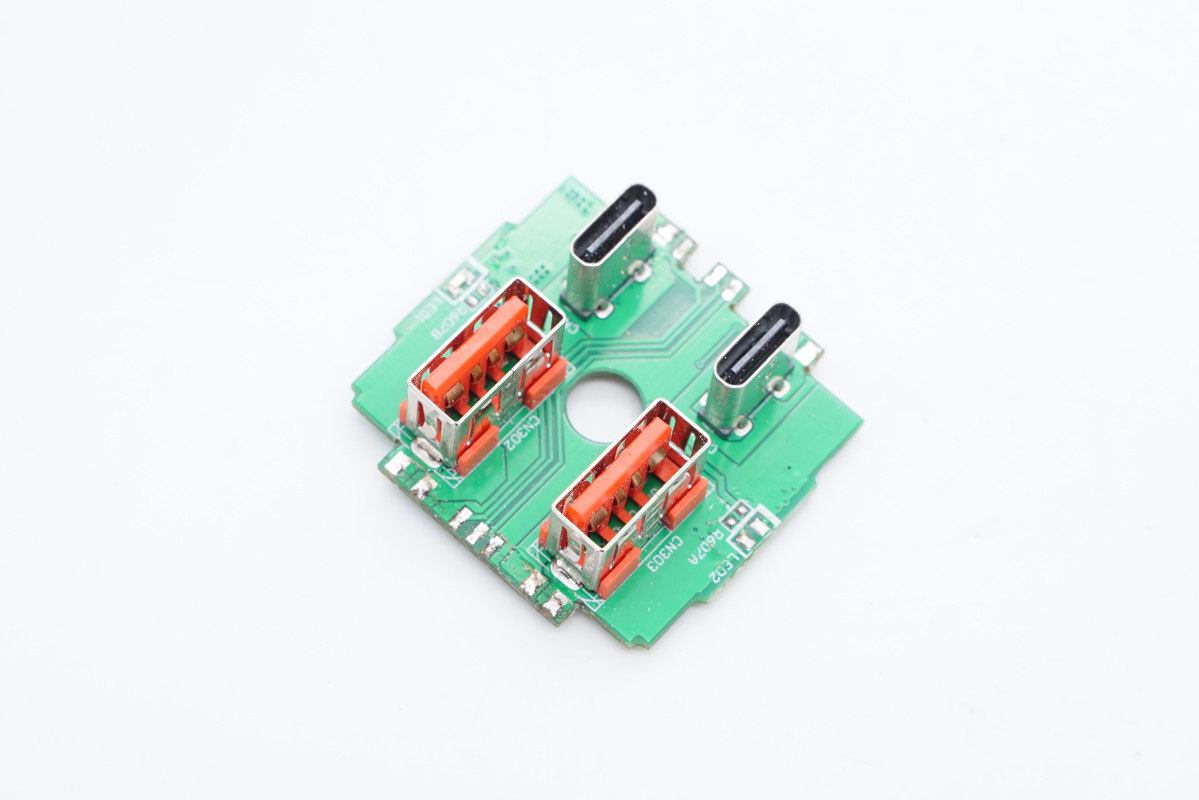

输出端小板垂直焊接2A2C四个USB母座,过孔焊接。

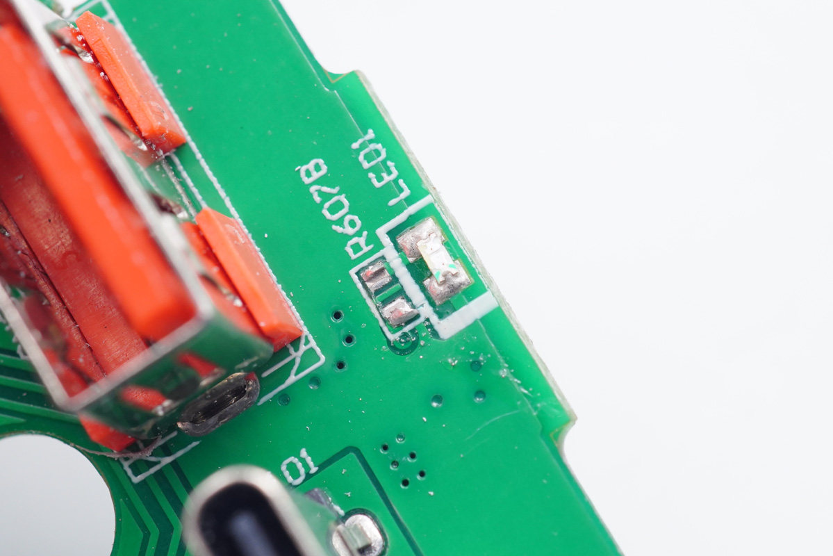

LED指示灯特写。

另外得益于智融SW3516H方案的使用,这款充电器性能表现非常好。支持QC、AFC、FCP、SCP、PE2.0、PD3.0、PPS全主流快充协议,具备多种快充输出策略,如可以拿来给Mac和iPhone 13同时快充,充分满足用户日常充电需求。
充电头网通过拆解发现,充电器四口输出采用了三路智融SW3516二次降压方案,不仅保证了接口的性能,同时得益于SW3516的高集成度,即便配备了四个接口,电路设计也是非常简单简洁,解决工程师常见的如何布局、分配功率等难题。
