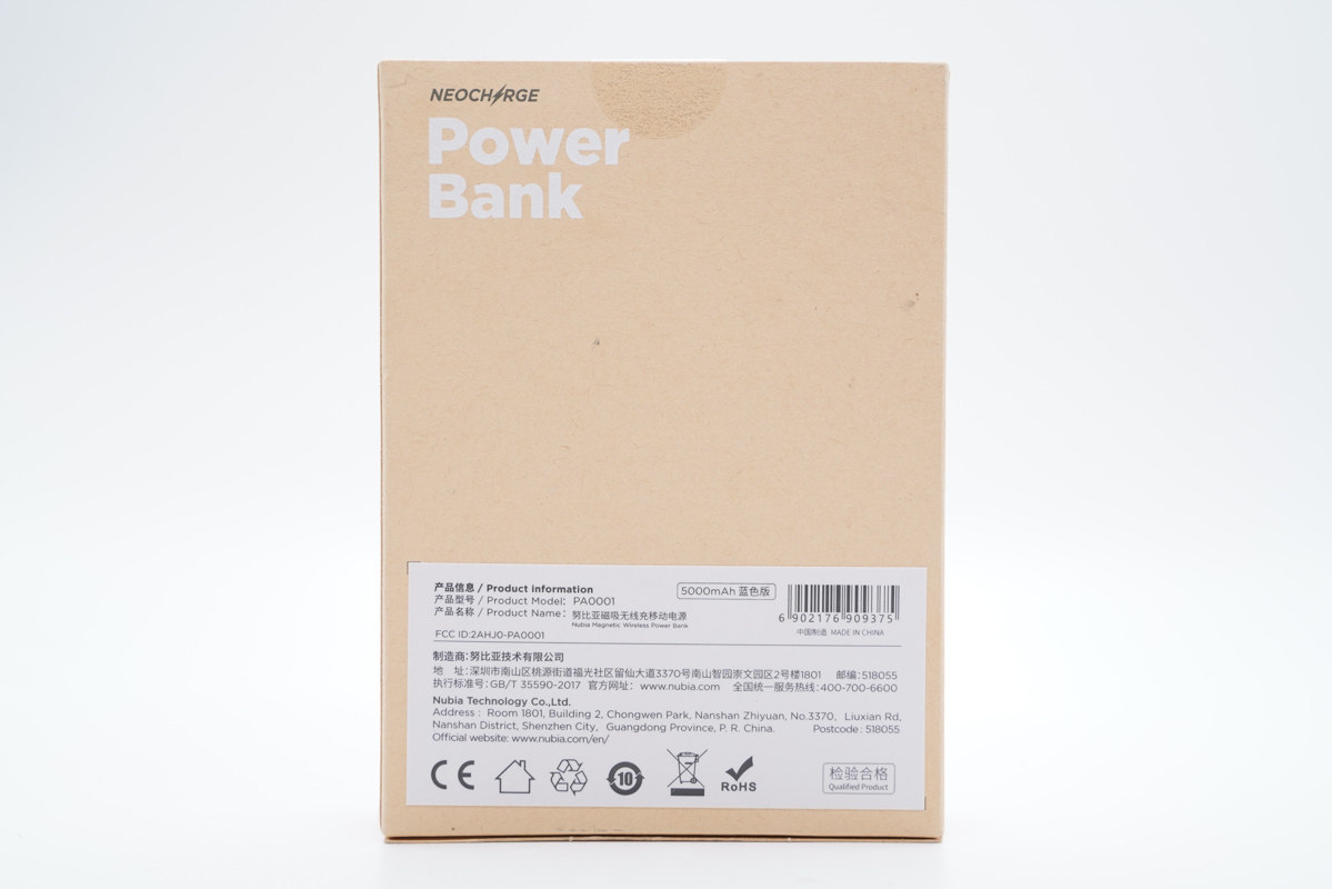

背面贴有产品信息贴纸。

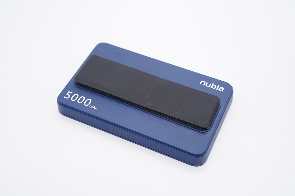

产品背面对角处分别印有nubia和5000mAh字样,表明充电宝品牌和容量。此外左上角设有LED充电和电量指示灯,中间贴有皮质磁吸折叠带。
![拆解报告:nubia努比亚10W磁吸无线充移动电源PA0001-充电头网](https://static.chongdiantou.com/wp-content/uploads/2022/01/2022011702555888.jpeg)
折叠带内塞有4片磁铁片,通过取出折叠以及磁吸的方式形成一个支脚,让充电宝能够变成一个立式无线充电支架,十分新颖的设计。

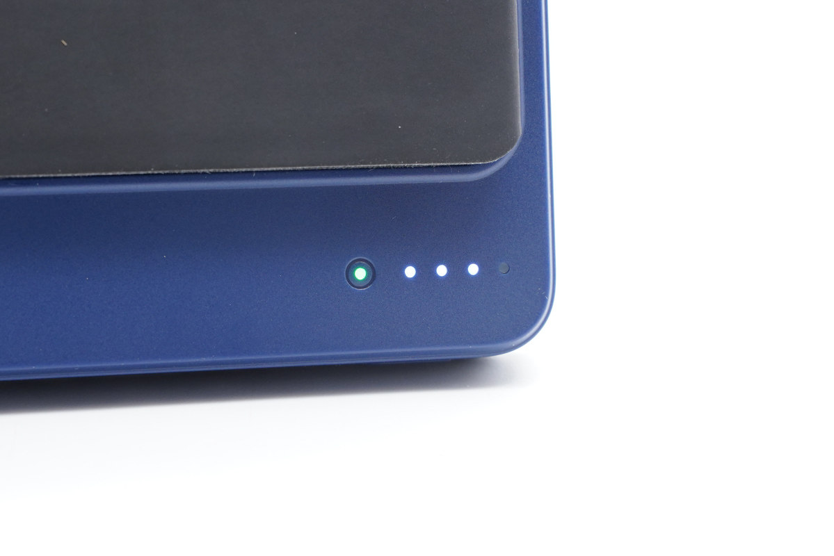

无线充电指示灯亮绿光,电量指示灯亮白光。
![拆解报告:nubia努比亚10W磁吸无线充移动电源PA0001-充电头网](https://static.chongdiantou.com/wp-content/uploads/2022/01/2022011702560346.jpeg)

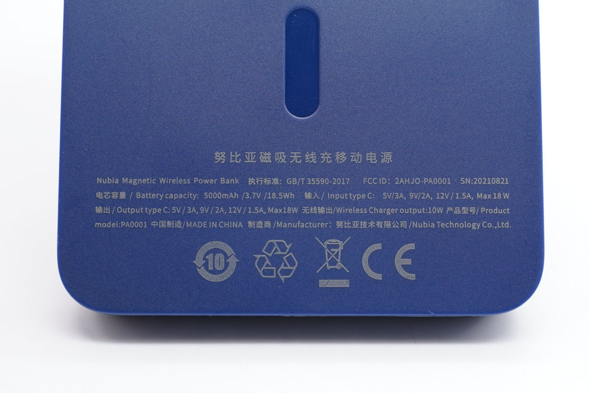

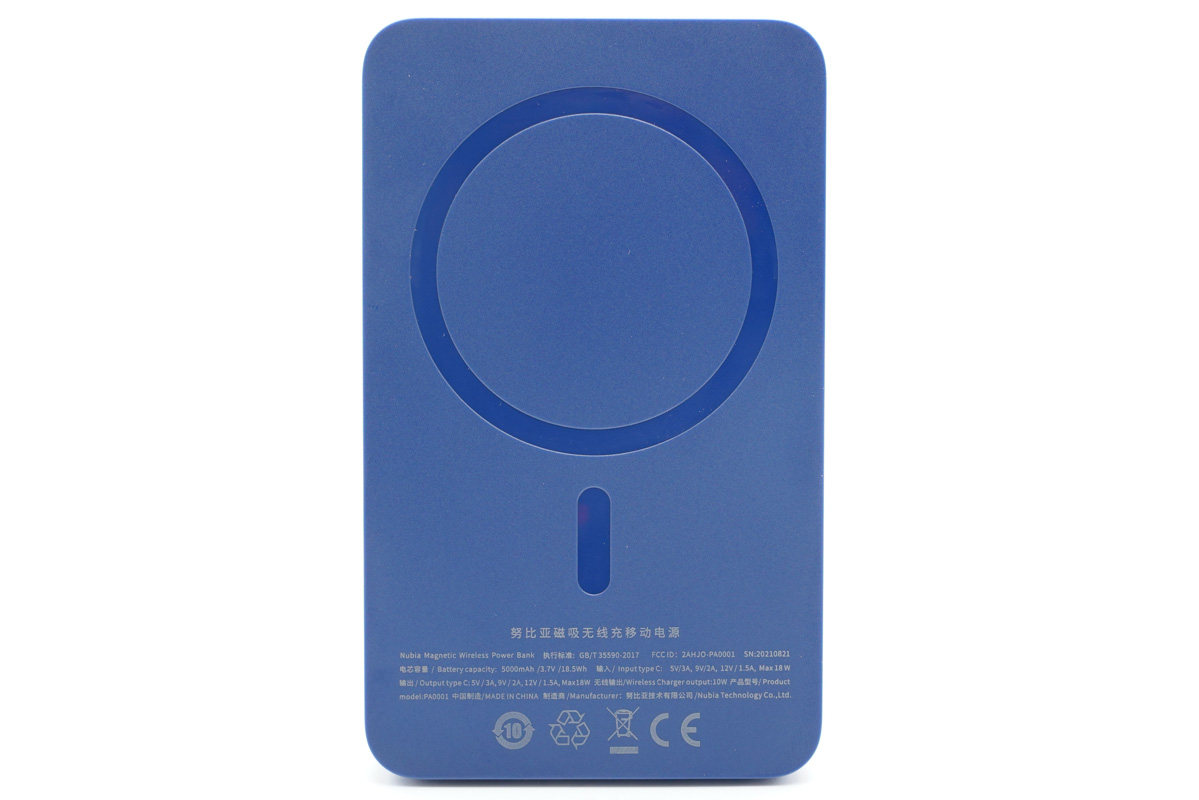

正面下方印有充电宝参数
型号:PA0001
电芯容量:5000mAh/3.7V/18.5Wh
USB-C输入/输出:5V3A、9V2A、12V1.5A 18W
无线输出:10W
产品已经通过了CE认证。

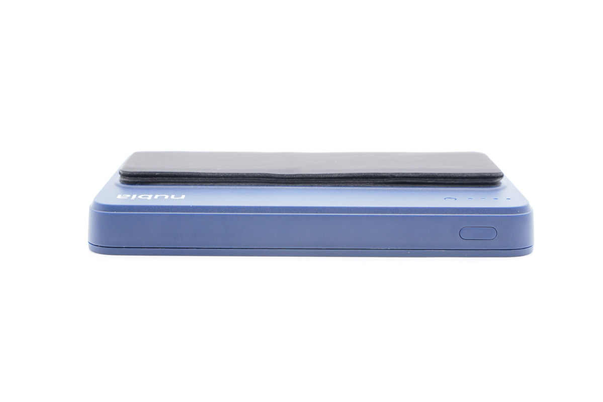

侧面设有电源键。

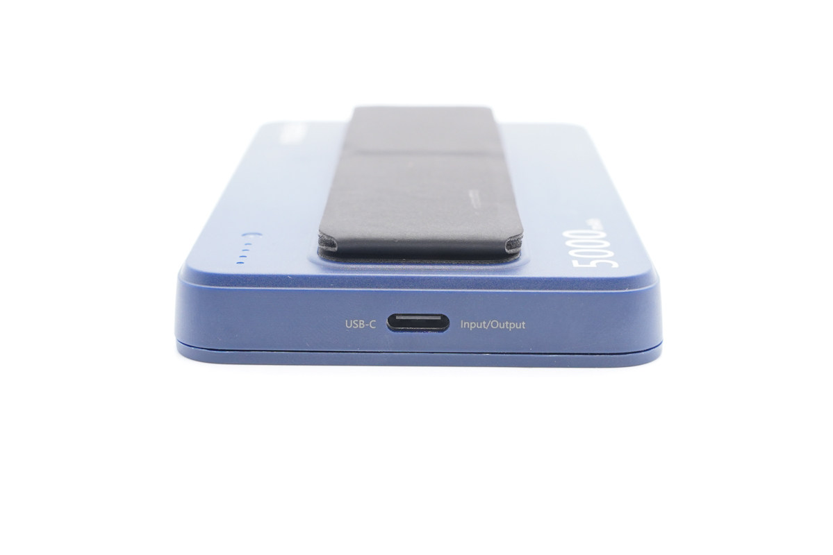

顶部设有一个USB-C双向快充口。

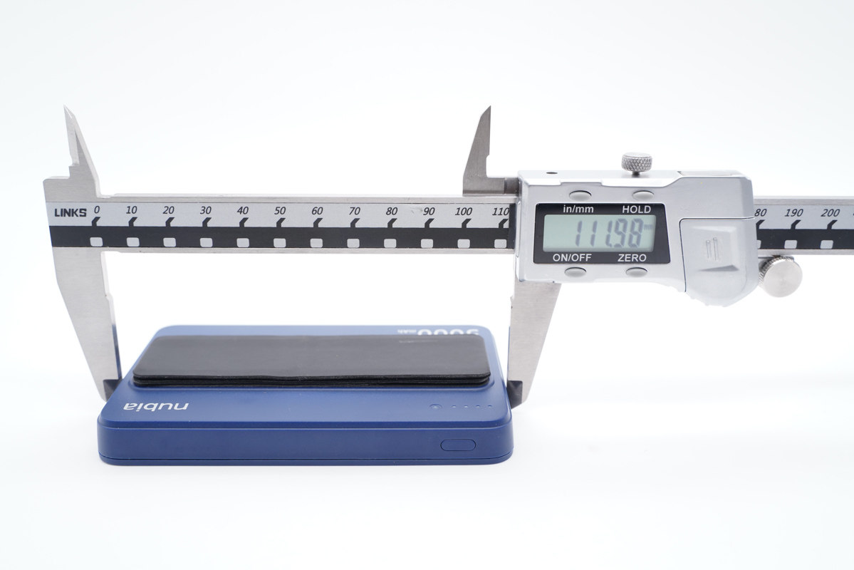

测得充电宝机身长度为111.98mm。

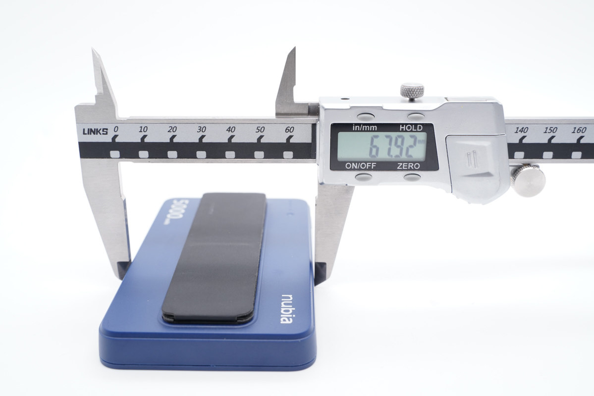

宽度为67.92mm。

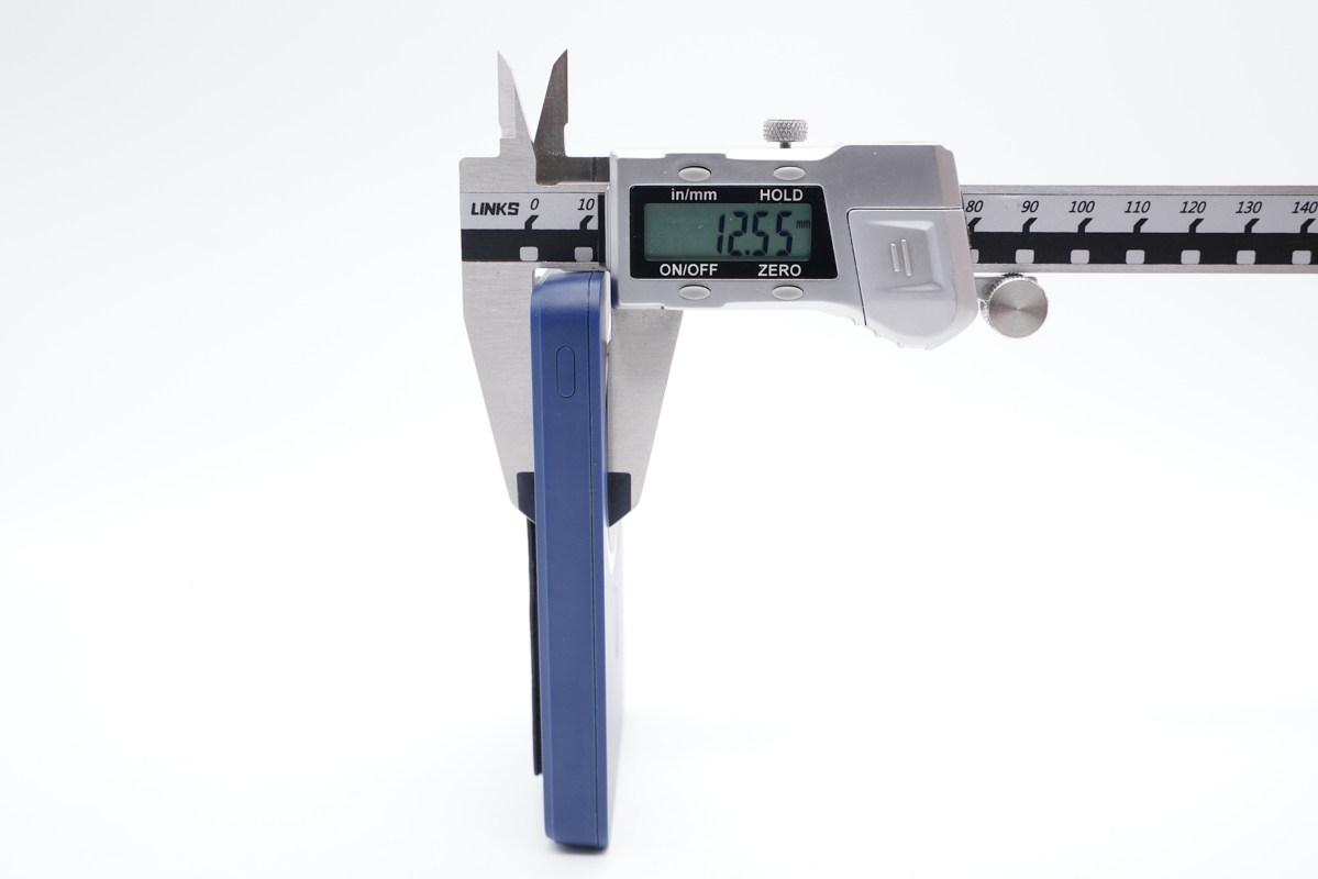

厚度为12.55mm。

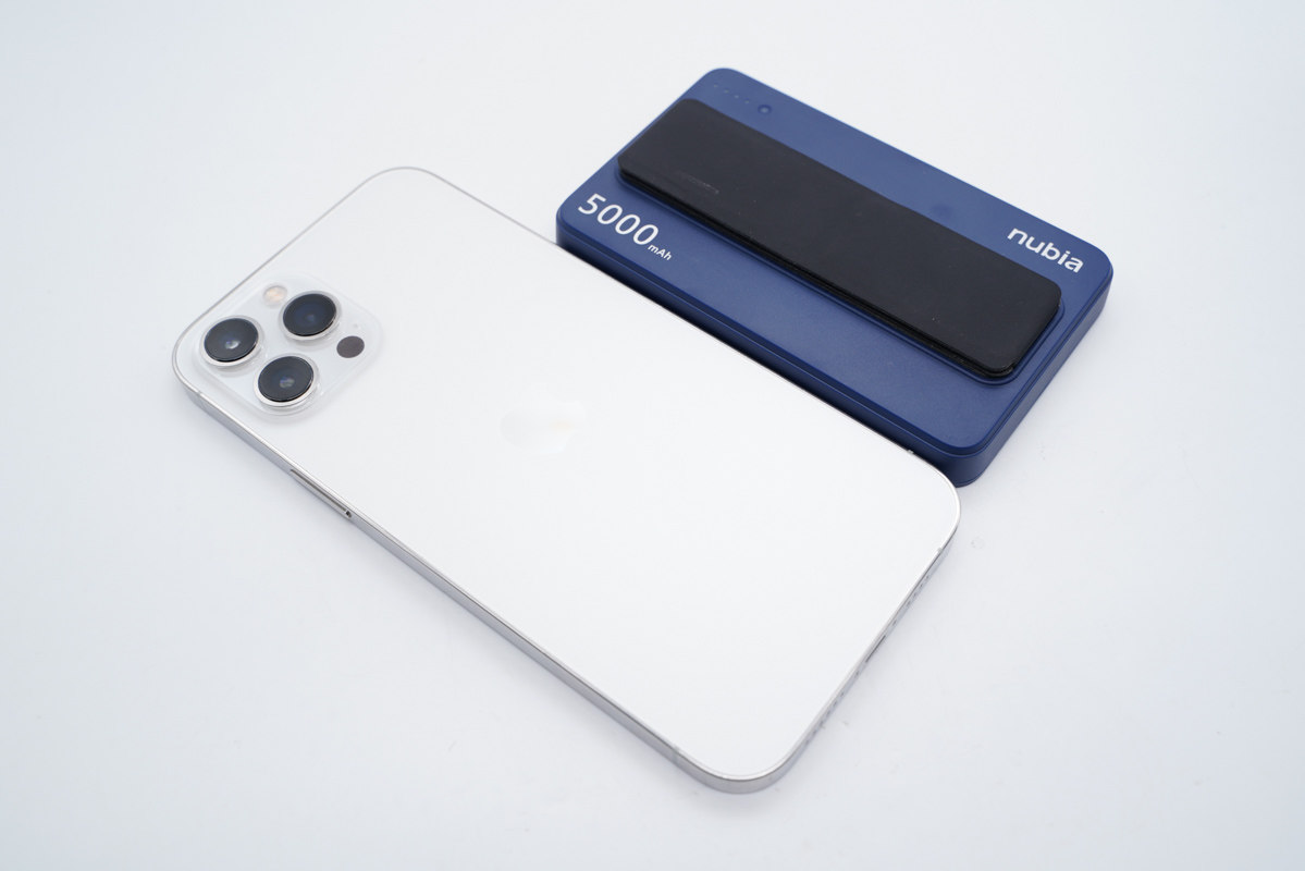

和iPhone 12 Pro Max对比,要小得多。

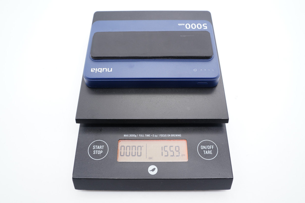

重量约为156g。

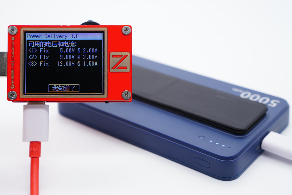

使用ChargerLAB POWER-Z KT002测得USB-C口支持Apple 2.4A、Samsung 5V2A、DCP协议,以及QC2.0/3.0、AFC、FCP、PE2.0、PD3.0快充协议。
![拆解报告:nubia努比亚10W磁吸无线充移动电源PA0001-充电头网](https://static.chongdiantou.com/wp-content/uploads/2022/01/2022011702570496.jpeg)
此外PDO报文显示C口还具备5V2A、9V2A、12V1.5A三组固定电压档位。

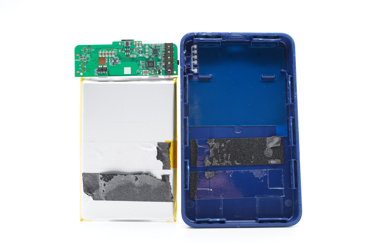

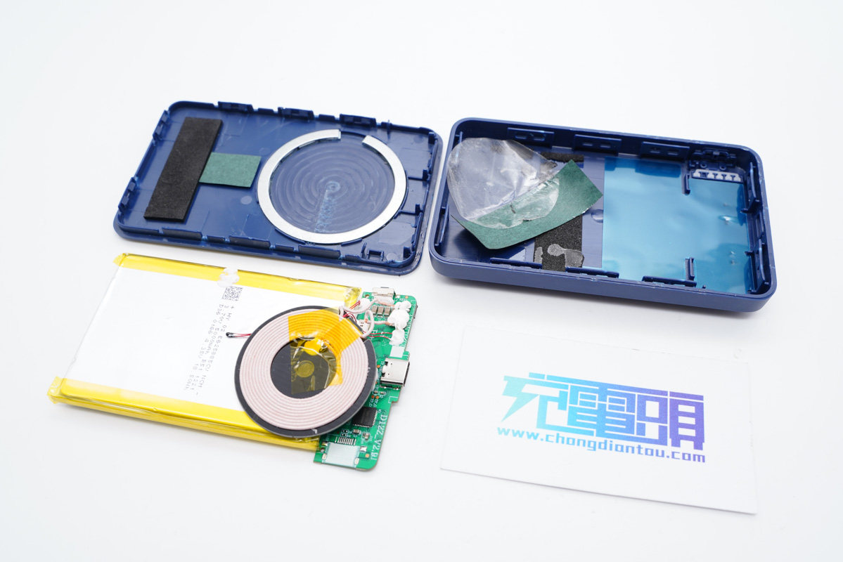

将充电板机身壳拆开,卡扣封装固定。
![拆解报告:nubia努比亚10W磁吸无线充移动电源PA0001-充电头网](https://static.chongdiantou.com/wp-content/uploads/2022/01/2022011702571392.jpeg)

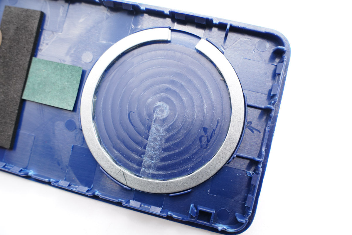

外壳上设有凹槽以及定位板固定磁铁环,此外还打胶加固。
![拆解报告:nubia努比亚10W磁吸无线充移动电源PA0001-充电头网](https://static.chongdiantou.com/wp-content/uploads/2022/01/2022011702572115.jpeg)

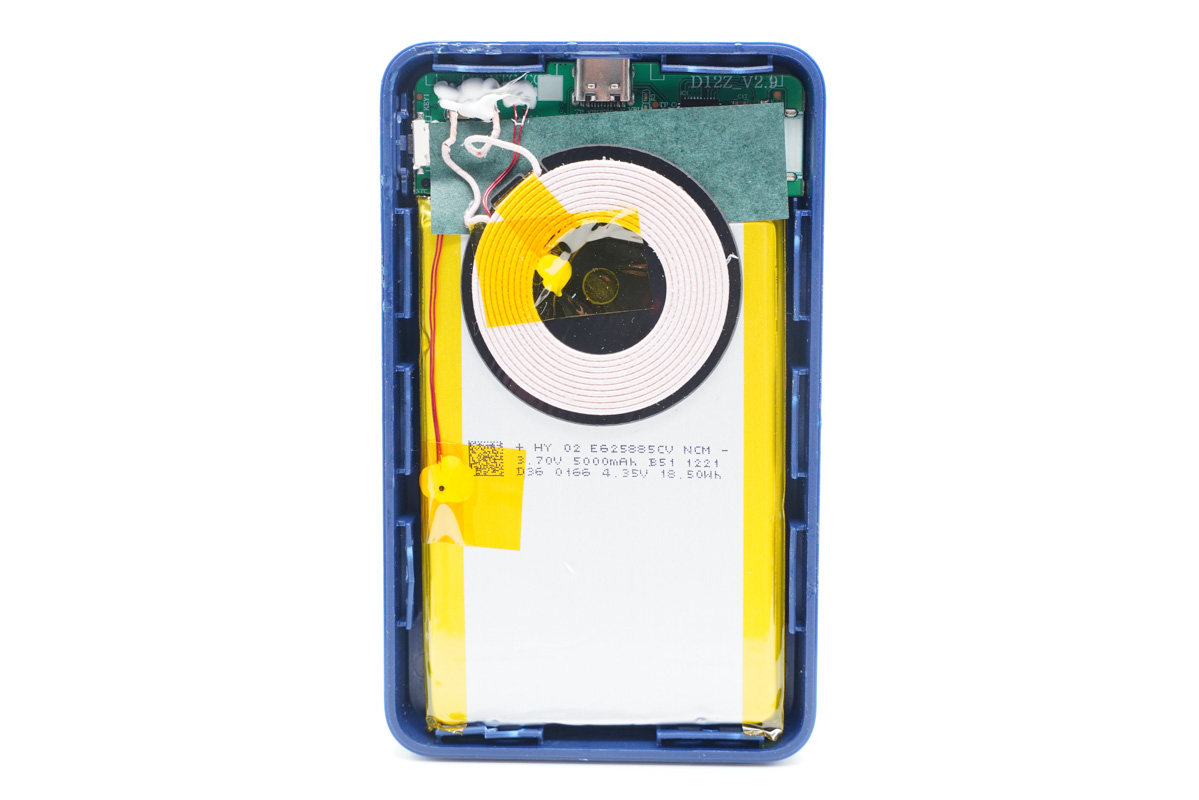

PCB板上贴有青稞绝缘纸,线圈和小板焊接处打胶加固。
![拆解报告:nubia努比亚10W磁吸无线充移动电源PA0001-充电头网](https://static.chongdiantou.com/wp-content/uploads/2022/01/2022011702572854.jpeg)
另一半外壳上贴有缓冲保护泡棉。
![拆解报告:nubia努比亚10W磁吸无线充移动电源PA0001-充电头网](https://static.chongdiantou.com/wp-content/uploads/2022/01/2022011702573374.jpeg)

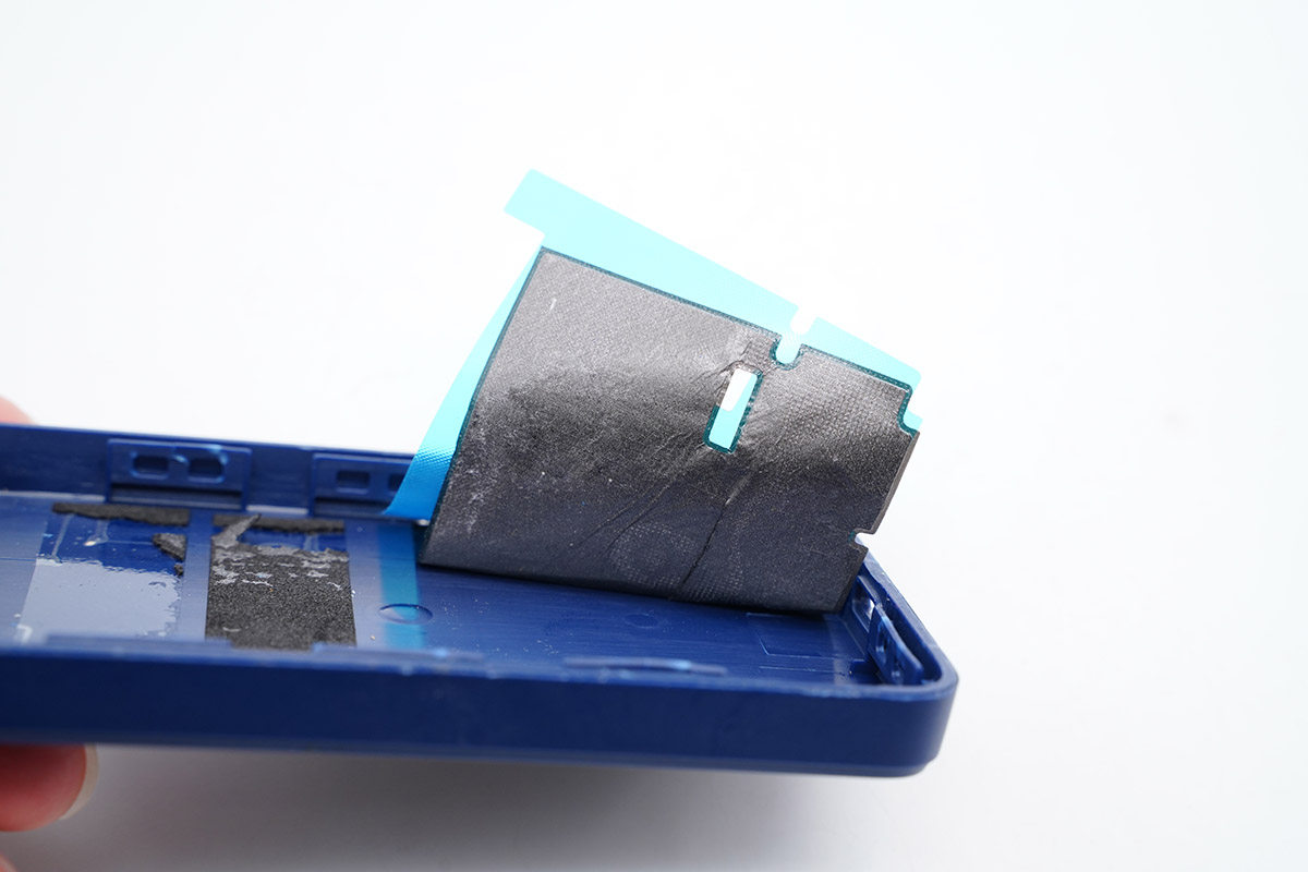

另一半机身壳对应小板区域贴有绝缘塑料片和石墨散热贴纸。
![拆解报告:nubia努比亚10W磁吸无线充移动电源PA0001-充电头网](https://static.chongdiantou.com/wp-content/uploads/2022/01/2022011702573517.jpeg)

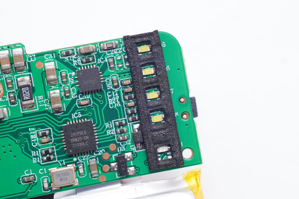

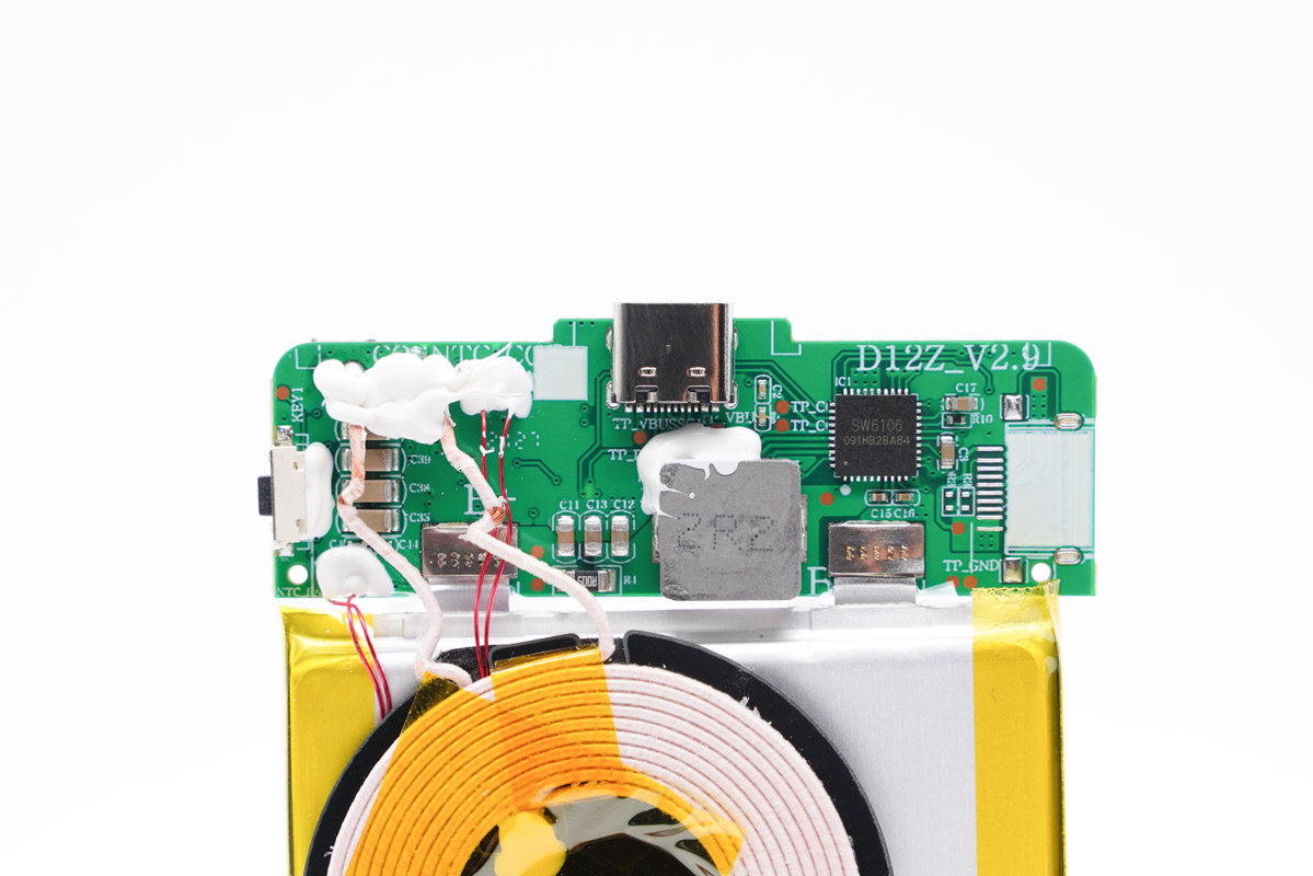

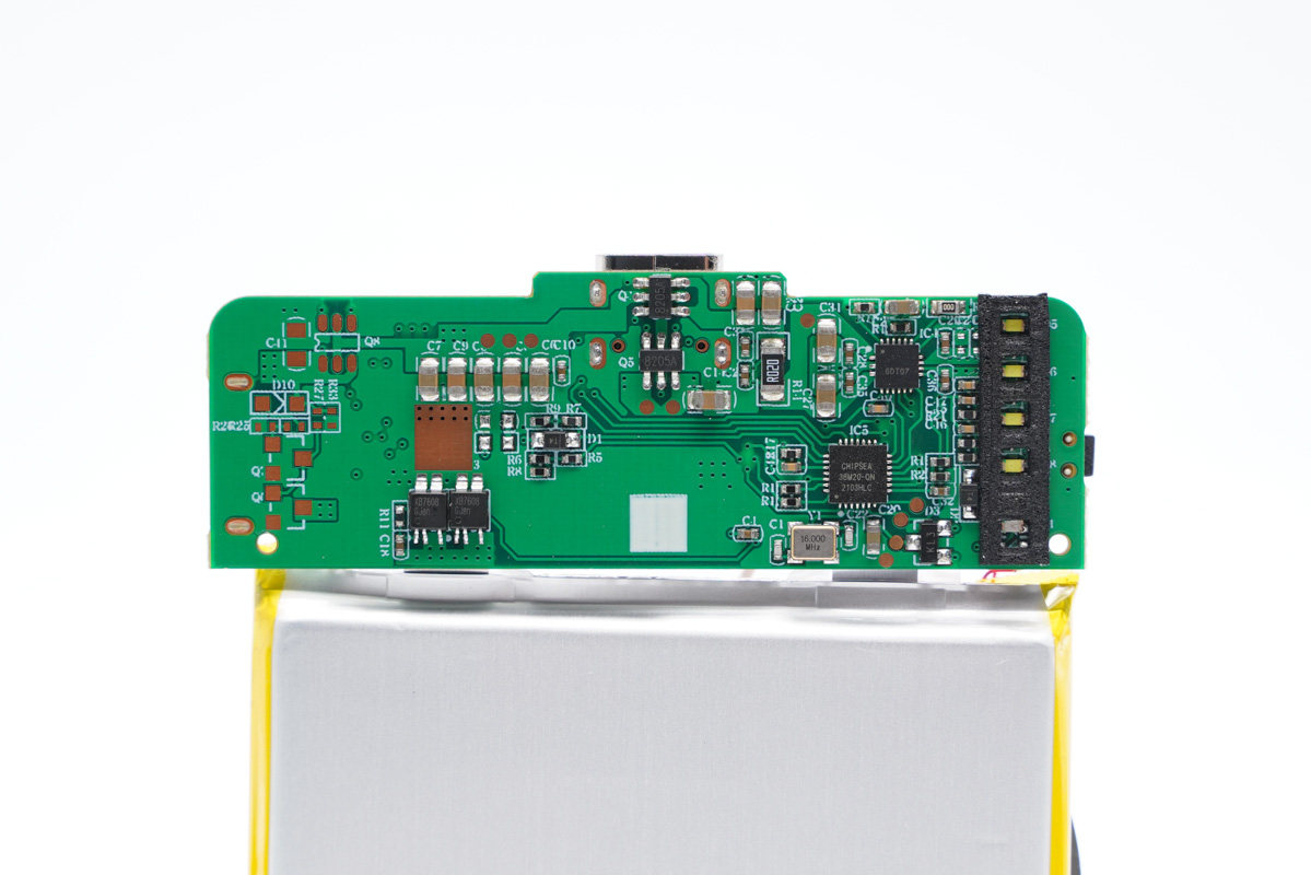

小板正面一览,右侧设有移动电源主控芯片,电感打胶加固。
![拆解报告:nubia努比亚10W磁吸无线充移动电源PA0001-充电头网](https://static.chongdiantou.com/wp-content/uploads/2022/01/2022011702574162.jpeg)
小板背面一览,接口母座旁设有保护管,右侧设有单片机、无线充芯片和LED灯,左侧设有两颗锂电保护芯片。

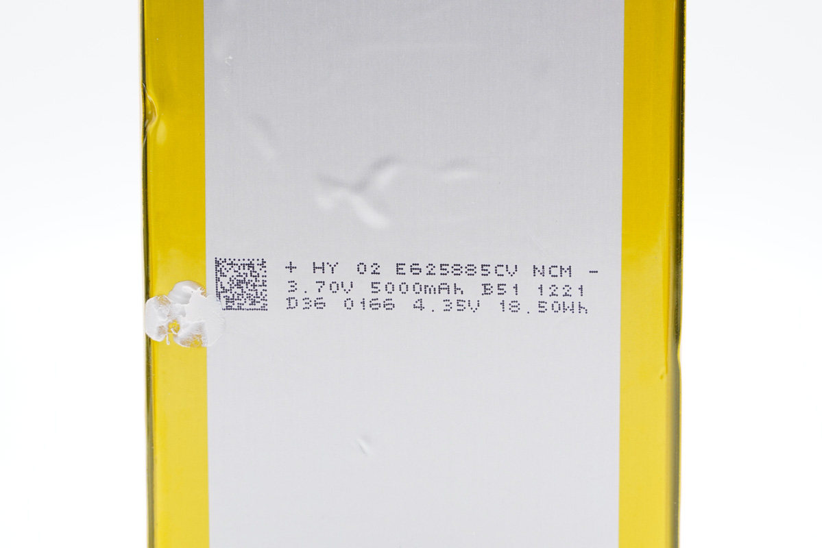

电芯特写,规格为5000mAh/3.7V/18.5Wh,充电限制电压4.35V。
![拆解报告:nubia努比亚10W磁吸无线充移动电源PA0001-充电头网](https://static.chongdiantou.com/wp-content/uploads/2022/01/2022011702534716.jpeg)
电芯配有热敏电阻进行温度监控。
![拆解报告:nubia努比亚10W磁吸无线充移动电源PA0001-充电头网](https://static.chongdiantou.com/wp-content/uploads/2022/01/2022011702535231.jpeg)

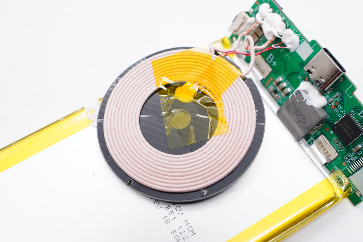

电芯镍片点焊连接,旁边有四颗NPO谐振电容。
![拆解报告:nubia努比亚10W磁吸无线充移动电源PA0001-充电头网](https://static.chongdiantou.com/wp-content/uploads/2022/01/2022011702535967.jpeg)

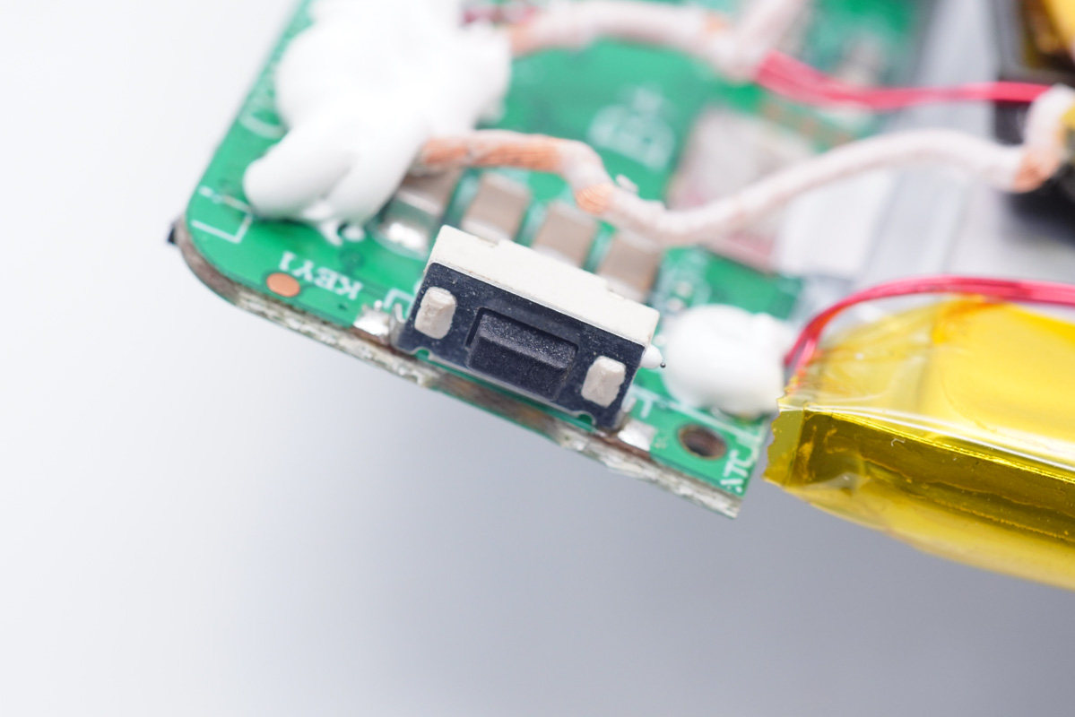

电源键特写,贴片焊接。

两颗赛芯微XB7608多合一锂电保护芯片,内置14.5mΩ导阻MOS管,外围元件只需要一颗电容,支持过热保护,过充保护,支持过放电保护和短路保护,其内部集成高精度电压检测,超低静态电流。
![拆解报告:nubia努比亚10W磁吸无线充移动电源PA0001-充电头网](https://static.chongdiantou.com/wp-content/uploads/2022/01/2022011702541371.jpeg)

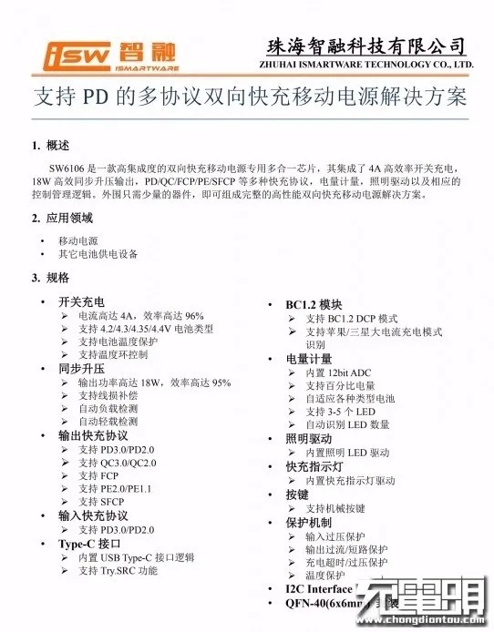

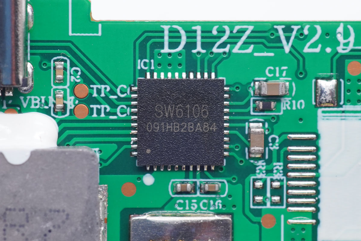

智融SW6106是一款高集成度的双向快充移动电源专用多合一芯片,其集成了 4A 高效率开关充电, 18W 高效同步升压输出,支持PD、QC、FCP、PE、SFCP 等多种快充协议,电量计量,照明驱动以及相应的控制管理逻辑。
SW6106还支持边充边放,在单口工作时支持快充输入输出,多口工作时支持 5V 输入输出。外围只需少量的器件,即可组成完整的高性能双向快充移动电源解决方案。
![拆解报告:nubia努比亚10W磁吸无线充移动电源PA0001-充电头网](https://static.chongdiantou.com/wp-content/uploads/2022/01/2022011702542187.jpeg)
充电头网了解到,采用智融SW6106芯片的产品还有南孚AirCharge无线快充充电宝、倍思USB PD无线充电移动电源、联想18W USB PD移动电源LS-PB-001、RAVPower 20000mAh MFi认证USB PD移动电源等。此外,智融的DC-DC芯片还可用于车充、充电器领域,目前已被数十款产品采用。

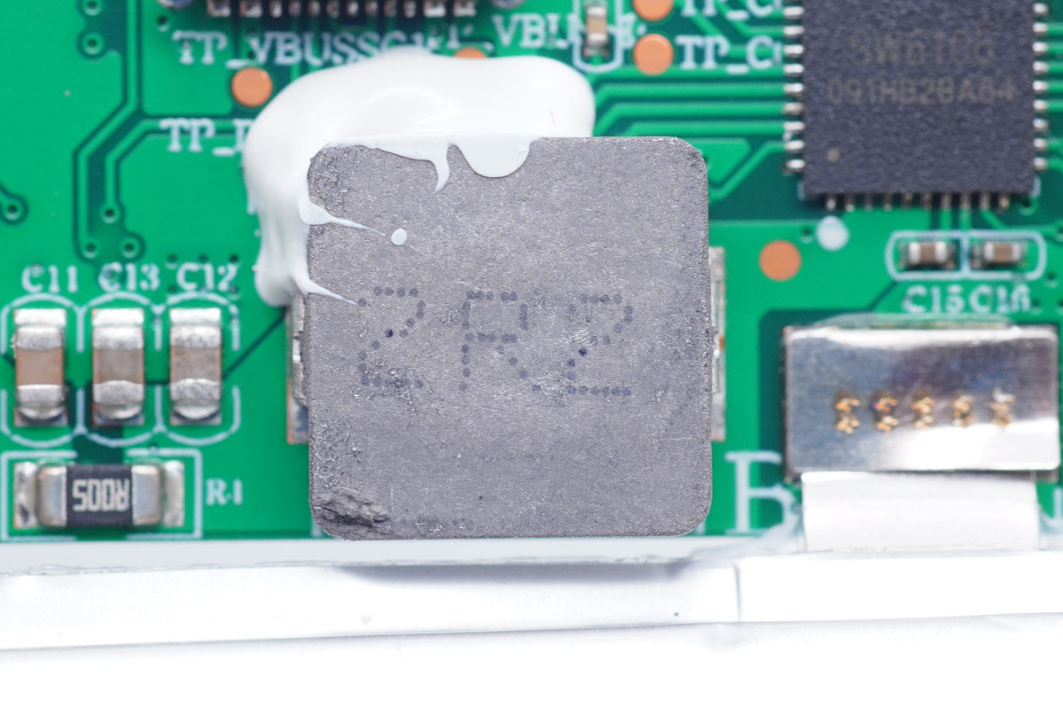

2R2电感特写,配合主控芯片实现充放电。

LED指示灯特写,贴有泡棉防串光。
![拆解报告:nubia努比亚10W磁吸无线充移动电源PA0001-充电头网](https://static.chongdiantou.com/wp-content/uploads/2022/01/2022011702544915.jpeg)

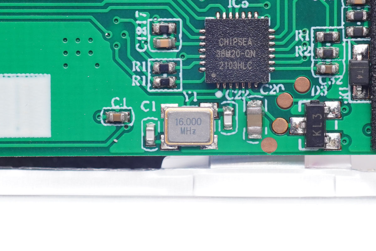

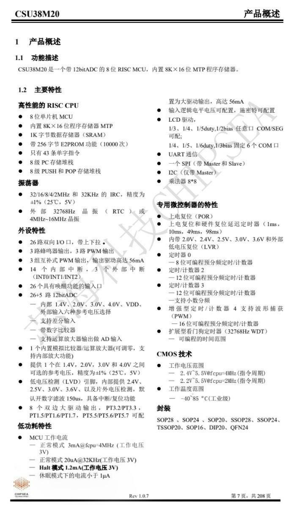

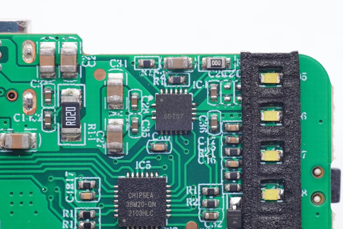

芯海科技CSU38M20,这是一个带12bitADC的8位RISC MCU,内置8K×16位MTP程序存储器,采用QFN-24封装,用于无线充电控制。
![拆解报告:nubia努比亚10W磁吸无线充移动电源PA0001-充电头网](https://static.chongdiantou.com/wp-content/uploads/2022/01/2022011702550076.png)
芯海科技CSU38M20资料信息。
充电头网了解到,芯海科技的产品还被闪极100W超级移动电源、绿联MFi认证10000mAh双向快充移动电源、羽博300W便携式储能电源、征拓100W双向快充移动电源SuperTank Pro、RAVPOWER 20000mAh 60W PD快充移动电源、努比亚红魔45W USB PD氘锋移动电源20000mAh等数十款产品采用。

16.000MHz晶振,为芯海单片机芯片提供时钟。

丝印6E803的无线充电一体化发射芯片,内置驱动级和全桥功率MOS管。

无线充电线圈特写,绕制紧密。
