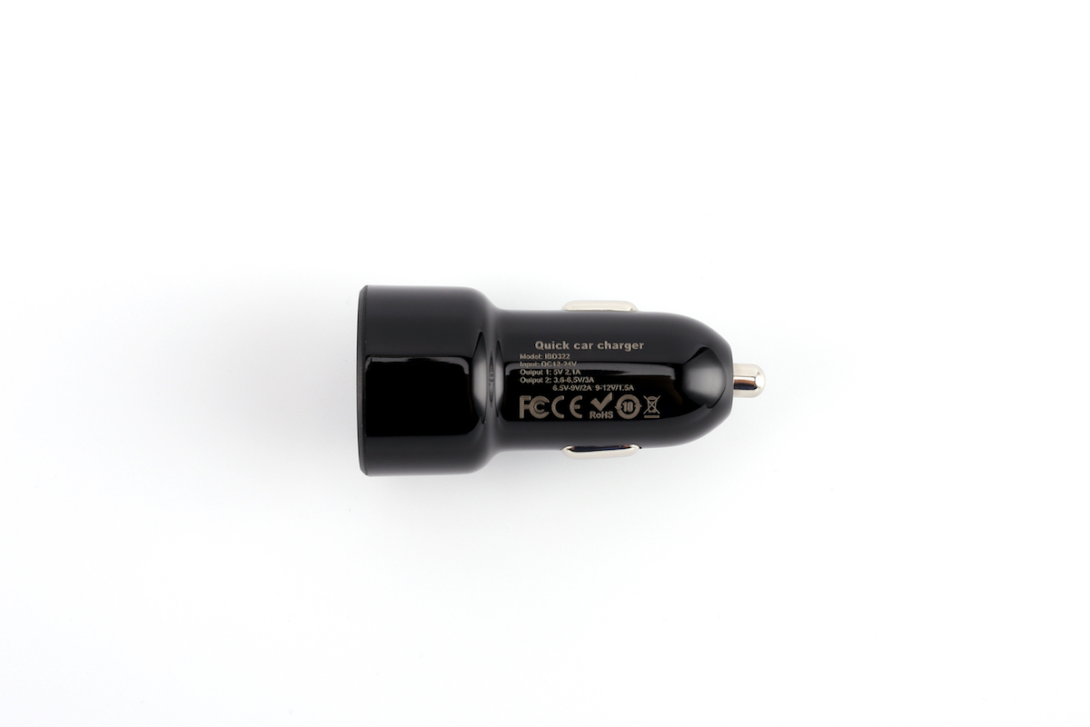

外壳采用ABS+PC防火材料,具有一定的阻燃性。
双口中一口保留了快充,橙色USB舌片所在处就是快充口。
侧边产品型号:IBD322,普通口5V2.1A输出,快充口支持快充输出。
通过QC3.0认证。

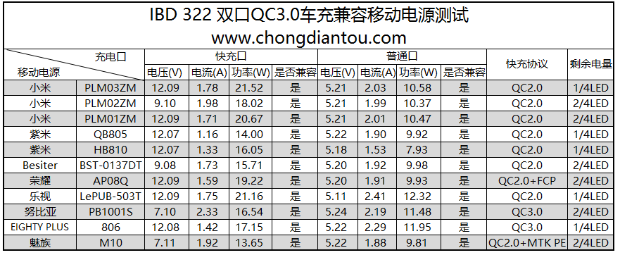

快充口对移动电源表现出良好的兼容性,输出功率普遍在15W以上,部分超过功率20W,性能强大。普通口标称输出为5V2.4A,实测发现,对移动电源的输出功率稳定在10W左右,乐视lePUB-503T功率超过标称值。

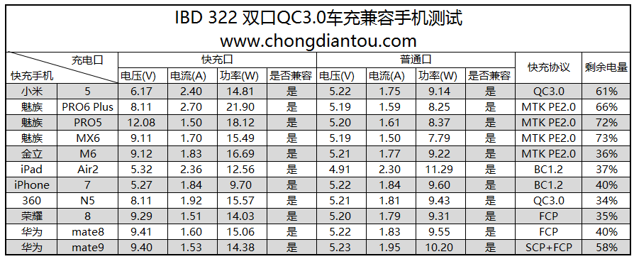

对手机而言,兼容QC3.0、MTK PE2.0、BC1.2、FCP等主流协议;输出功率因手机而异,测试中,魅族Pro6Plus功率达到了21.9W,其余手机的输入功率均在14W以上,值得一提的是,能让支持SCP+FCP的华为mate9充电功率达到14.4W。普通口的输出基本是以5V2A 模式输出,不会出现过载的问题。另外快充口和普通口都使iPad Air2、iPhone7达到全速充电状态。
