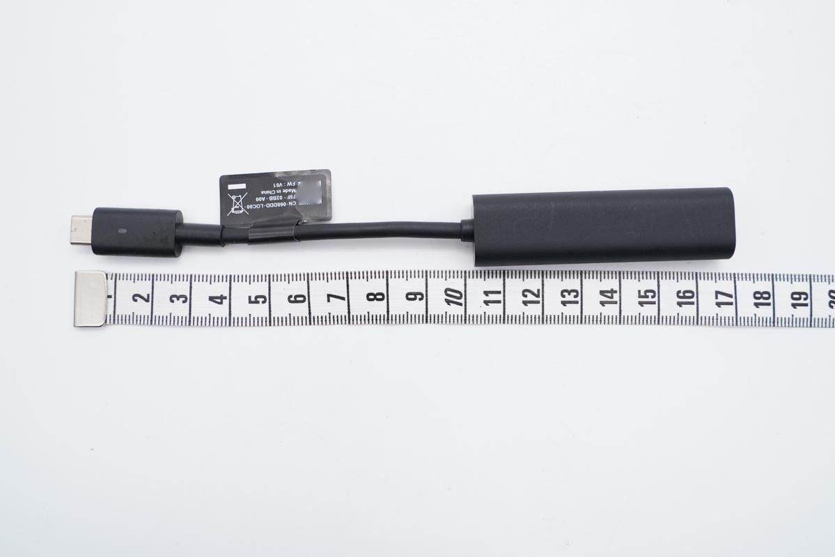

整个转接头像一条短数据线,整体黑色,线身上带有参数标签。
产品参数特写
型号:LDD45B-USBC160
DC 输入:19.5V3.34A
DC 输出:5V/20V 1.5A/3.25A
产品已经通过了CE、TUV、GS和UL认证。

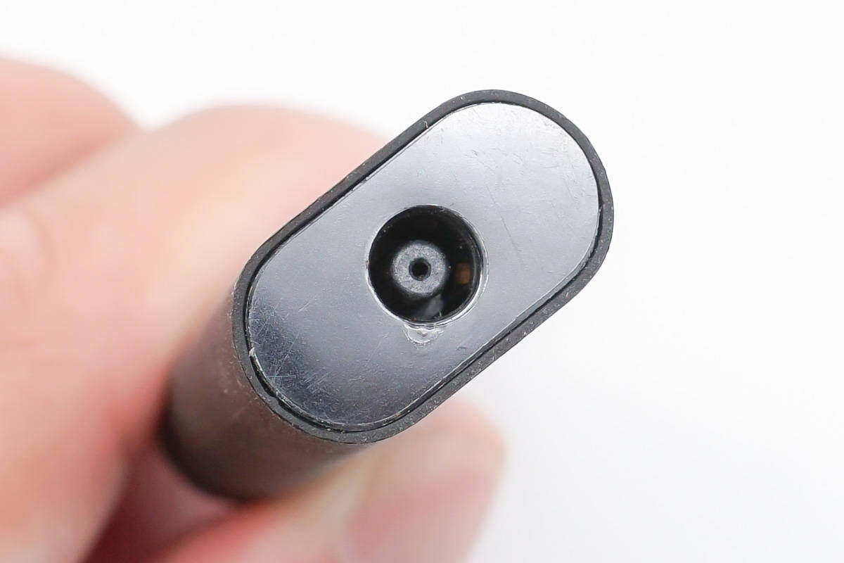

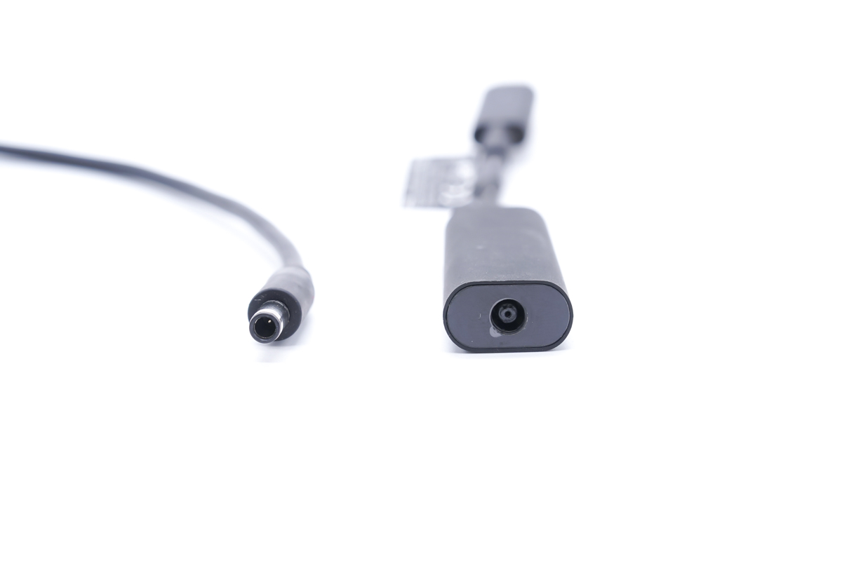

转接头输入端是DC母口。

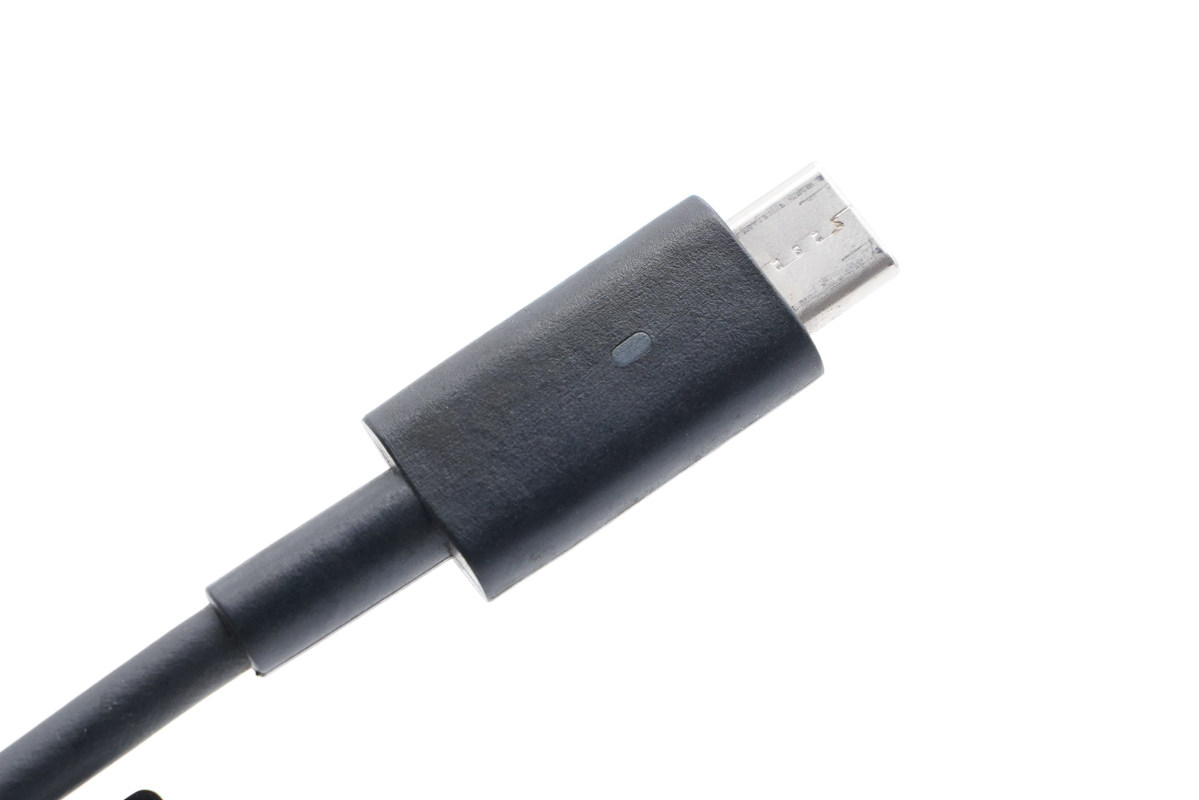

USB-C端带有通电指示灯。

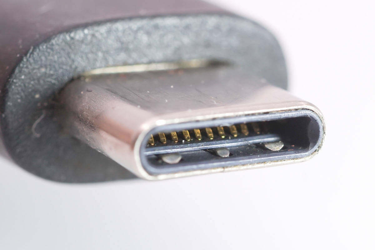

公头特写,满PIN设计。
测得转接头总长度约为17cm。

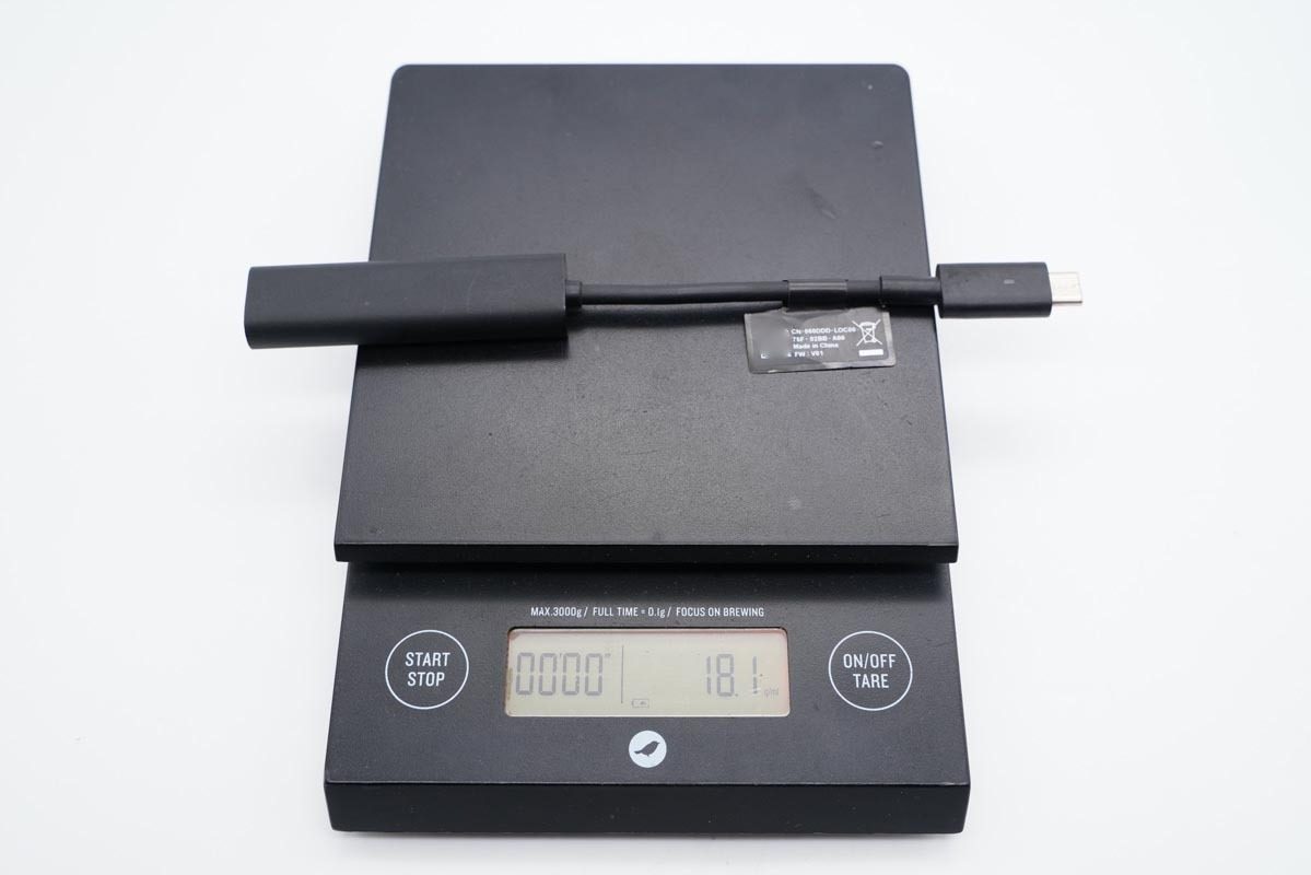

重量约为18g。
戴尔这款转接头需要搭配7.4mm接头的电源使用。

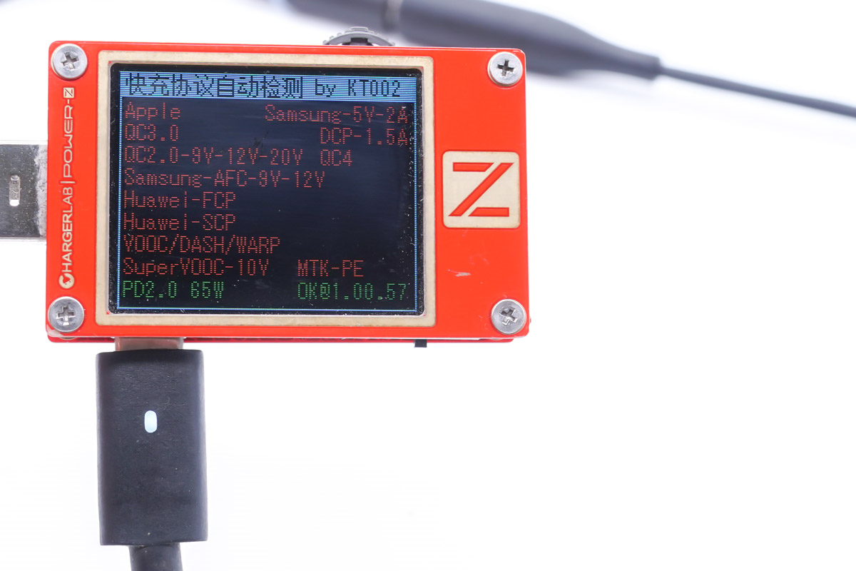

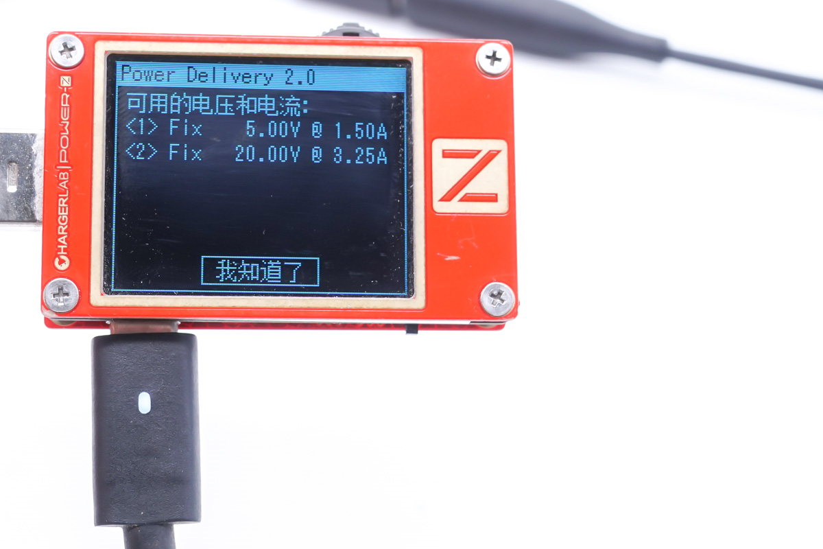

将转接头连接到DC充电器上面,使用ChargerLAB的Power-Z KT002读取快充协议,实测仅支持PD2.0快充协议。
读取充电器的PDO报文,支持5V1.5A、20V3.25A两个固定输出档位。

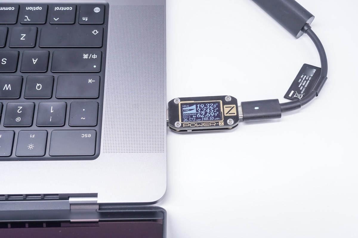

拿来给苹果MacBook Pro 16充电,实测功率为19.32V 3.24A 62.69W。

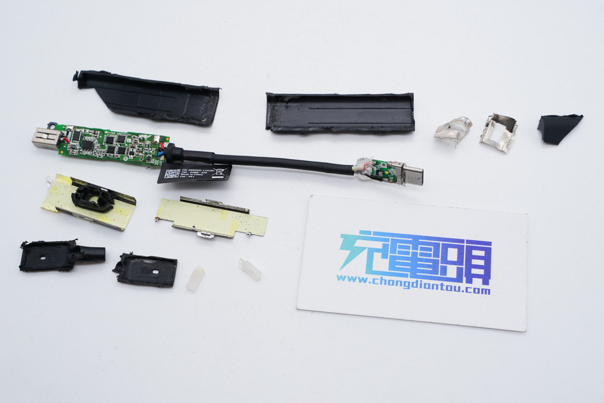

二、戴尔DC to USB-C转接头拆解

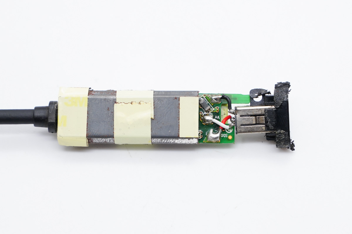

将DC输入端头外壳拆开。
内部PCB小板包裹散热片,两侧卡扣以及粘贴胶带固定。
将散热片拆掉,内侧粘贴胶带绝缘。

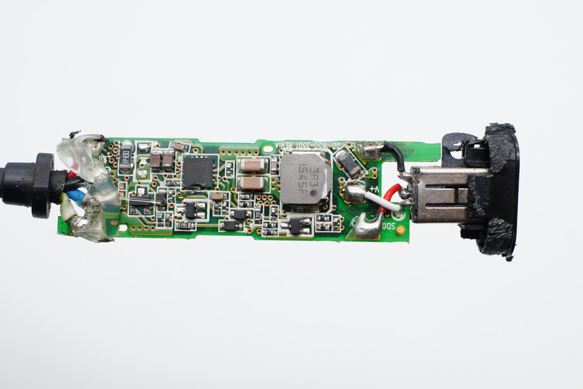

小板一面设有同步降压转换器和四颗MOS管。
另一面设有一颗协议芯片和电感。

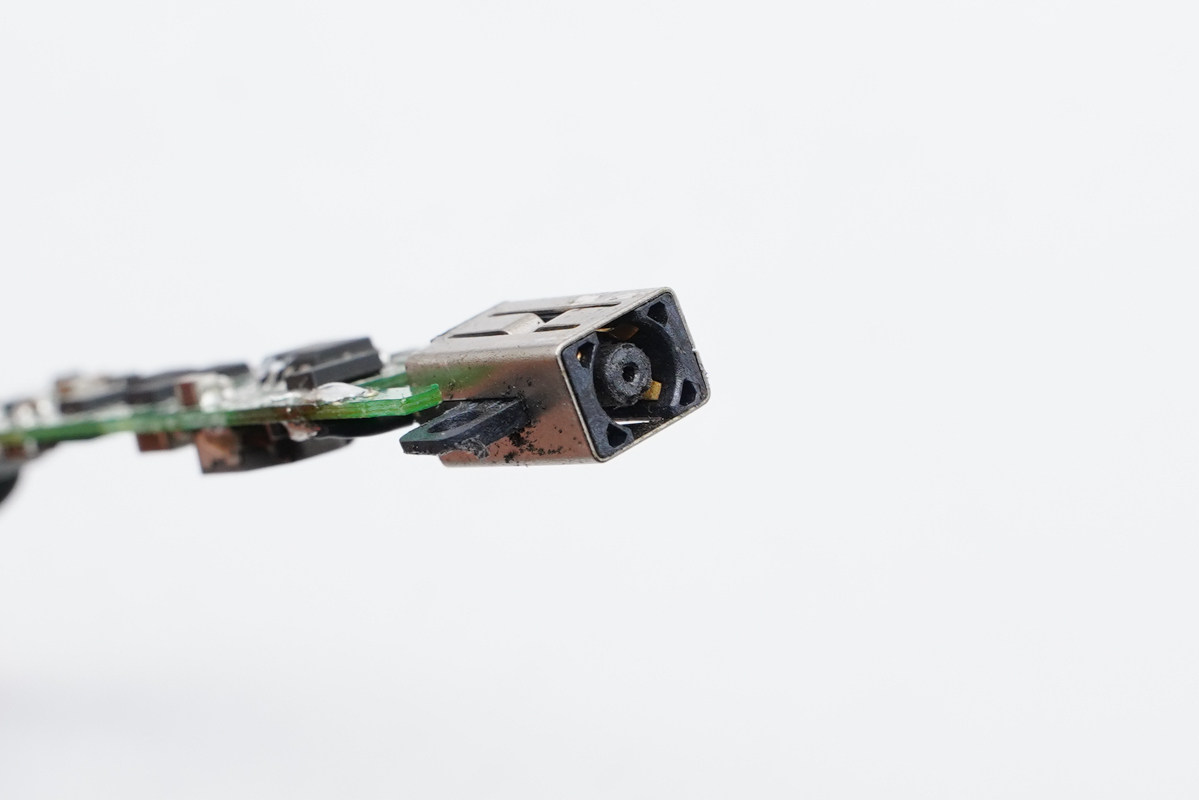

DC输入母座特写,沉板处理。

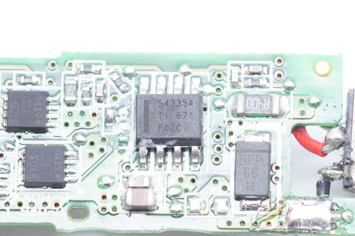

丝印BPP66M的二极管。
TI德州仪器 TPS54335A 同步降压转换器,支持4.5-28V宽范围电压输入,以及3A持续输出电流,内置开关管,50kHz-1.5MHz工作频率可调,采用(SO)PowerPAD™封装。用于5V降压。

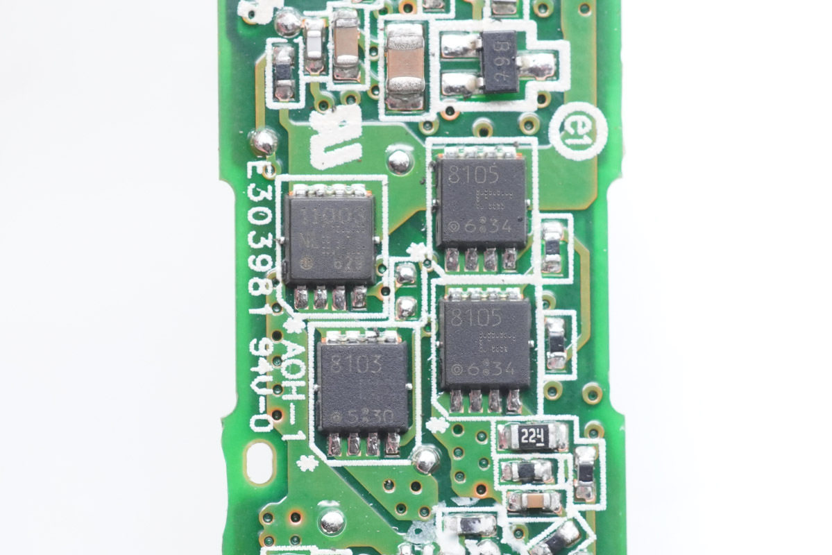

四颗MOS管都是来自东芝,一颗型号为TPN11003NL,耐压30V。一颗型号是TPCC8103,耐压30V。还有两颗是TPCC8105,耐压也是30V,四颗MOS管用于5V和20V输出切换。

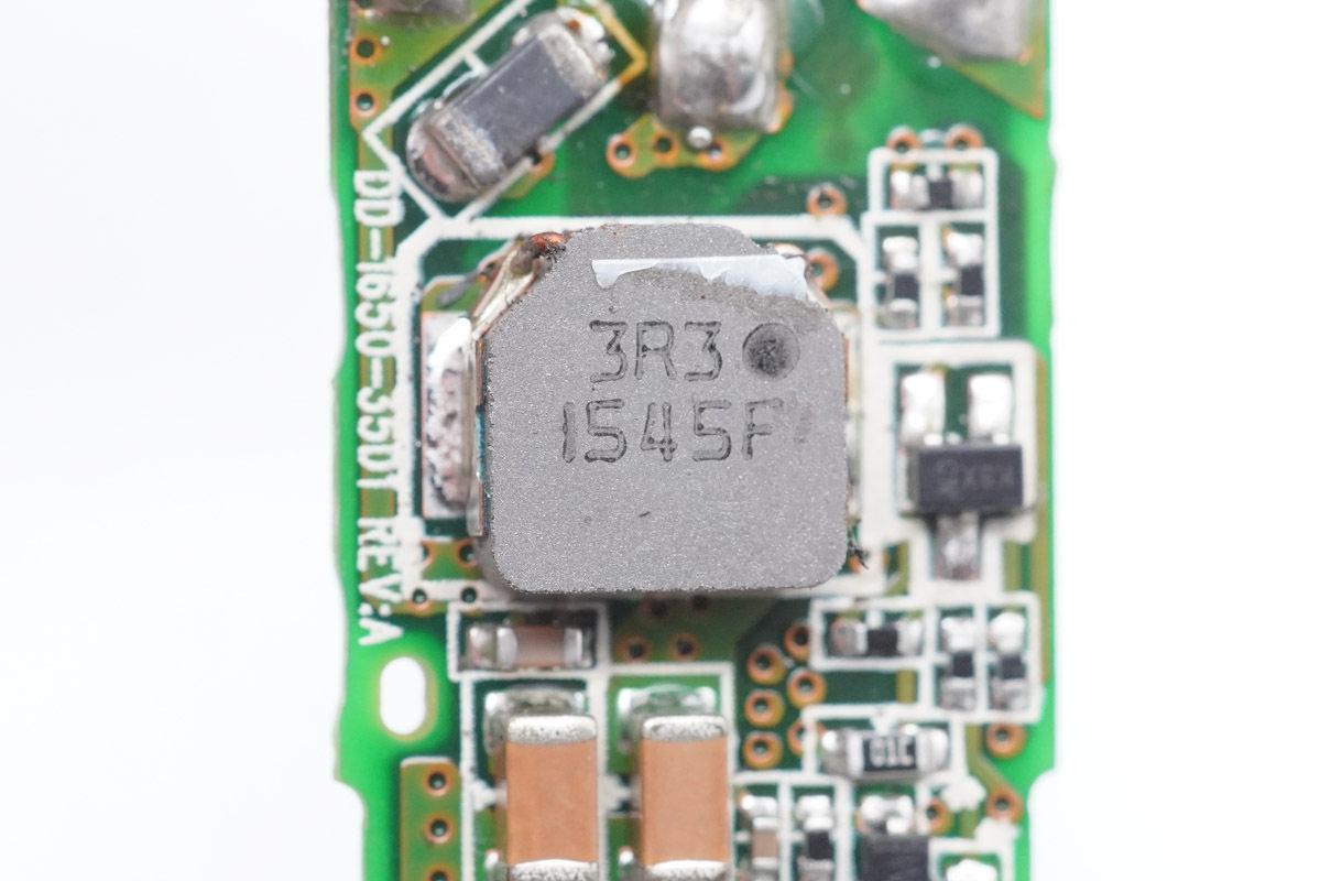

3R3合金电感特写。

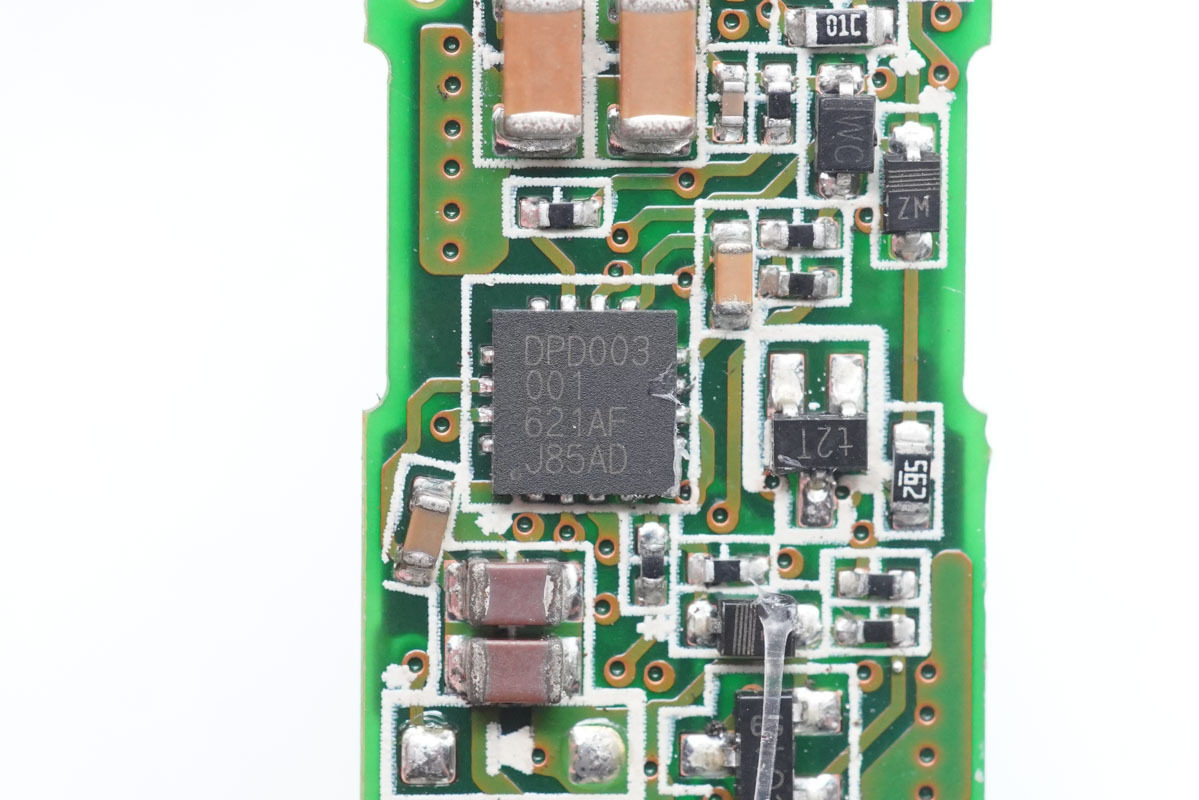

丝印DPD003的协议芯片。

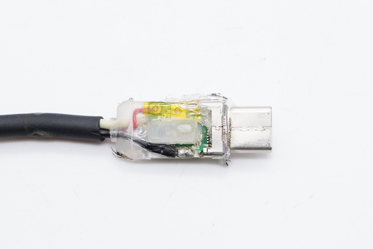

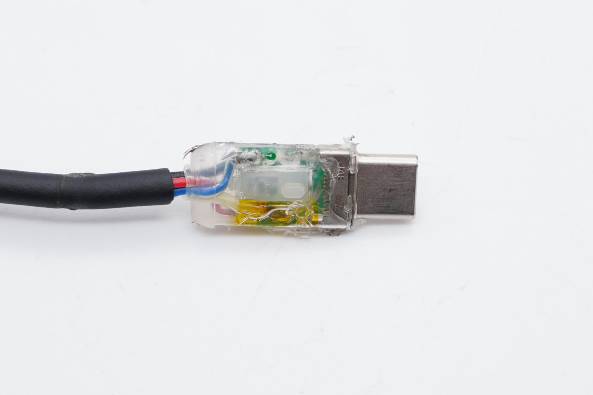

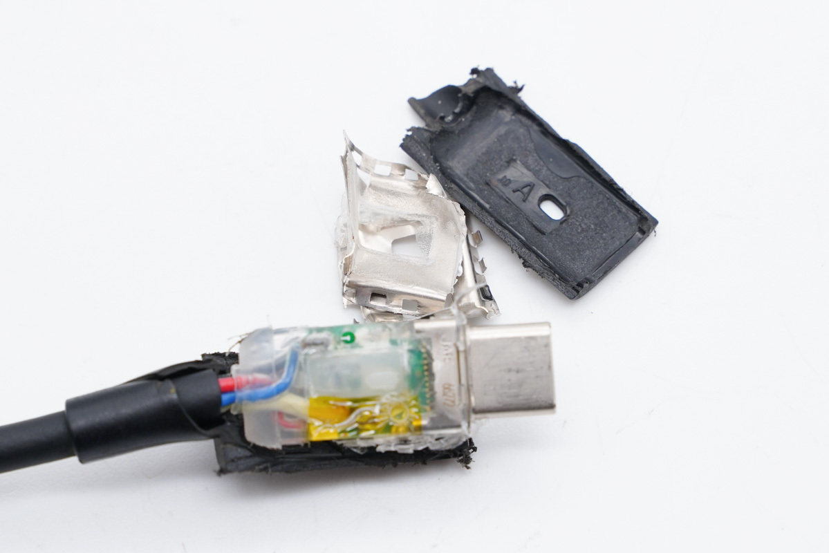

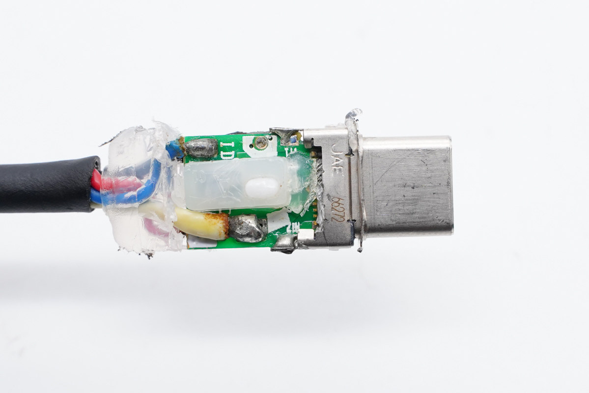

将另一头外壳也拆开,内部采用钢套保护。
PCB小板和线芯注塑保护。

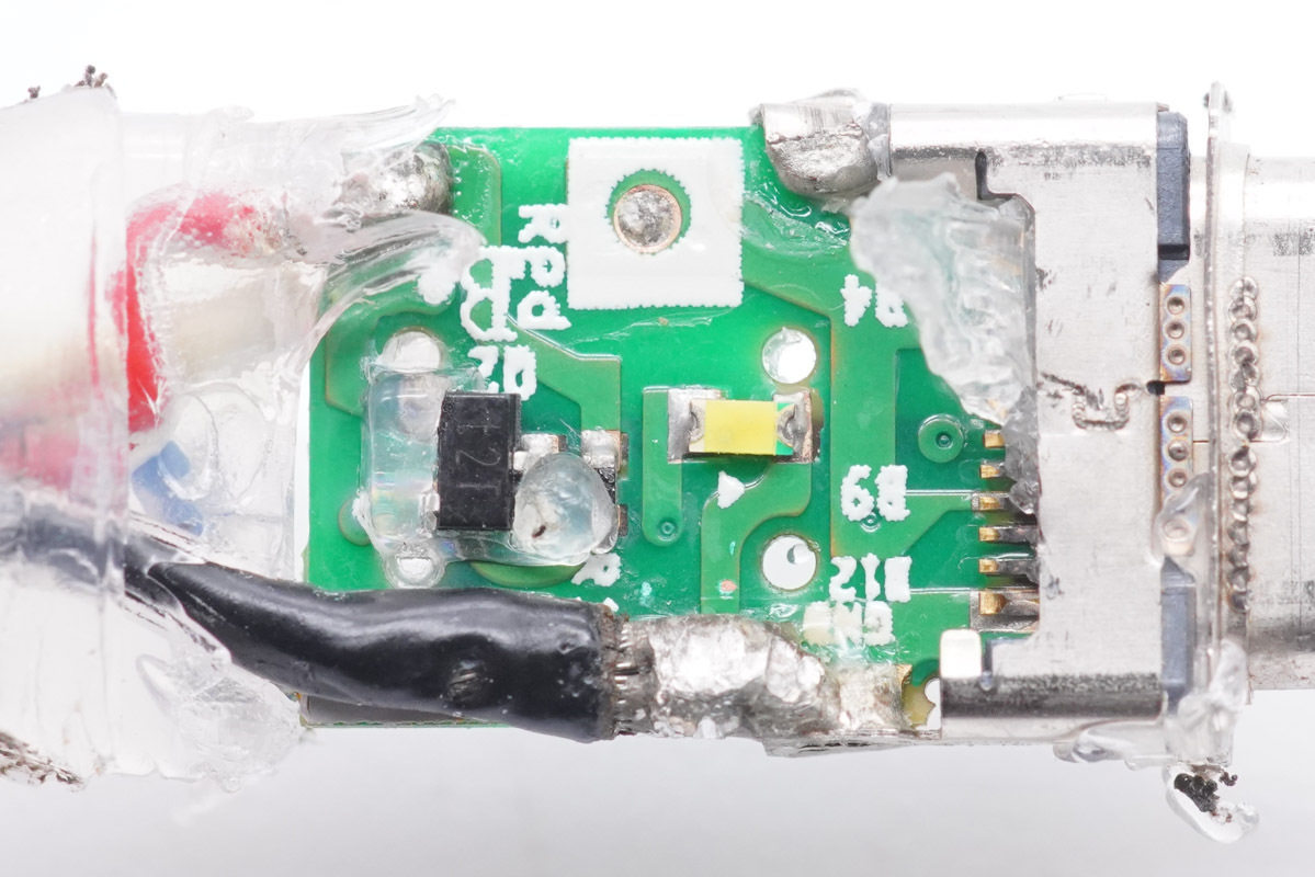

小板两面均设有指示灯,并覆盖导光塑料。
另一面一览。
指示灯特写。
戴尔这款DC to USB-C转接头约只有17cm长,方便使用,并不能额外解决用户的长度需求,此外只能搭配7.4mm的DC头使用。产品的核心点便是让旧款DC充电器发挥余热,支持PD快充,具备5V1.5A、20V3.25A两组电压档位,可拿来充手机、平板以及笔电等设备。
充电头网通过拆解发现,转接头的核心调压电路设在了DC输入一端内部小板上,采用了德州仪器TPS54335A降压芯片,输出电压通过东芝MOS切换,还采用一颗DPD003协议芯片控制输出。另一端拆开发现没有重要器件,主要设有LED指示灯,小板和线芯注塑保护。
