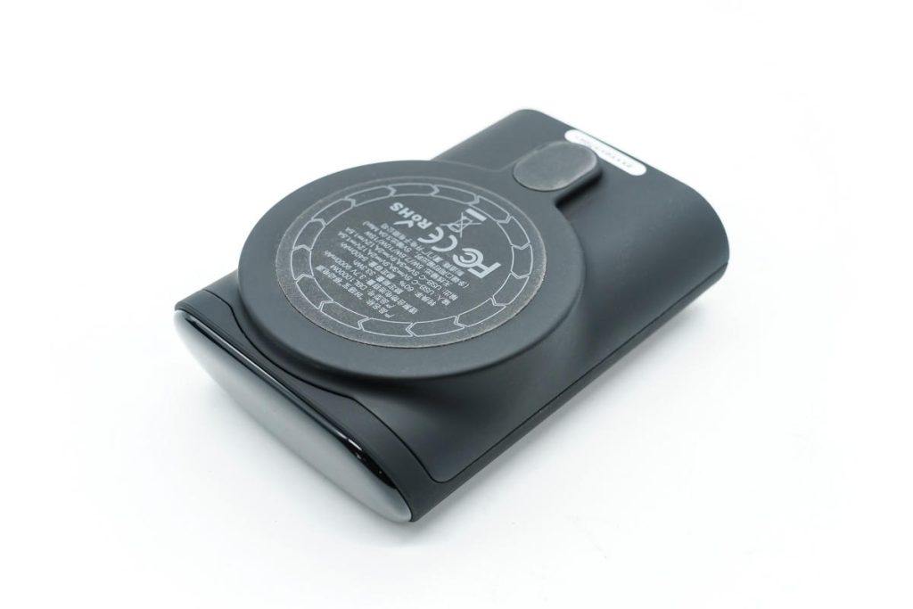

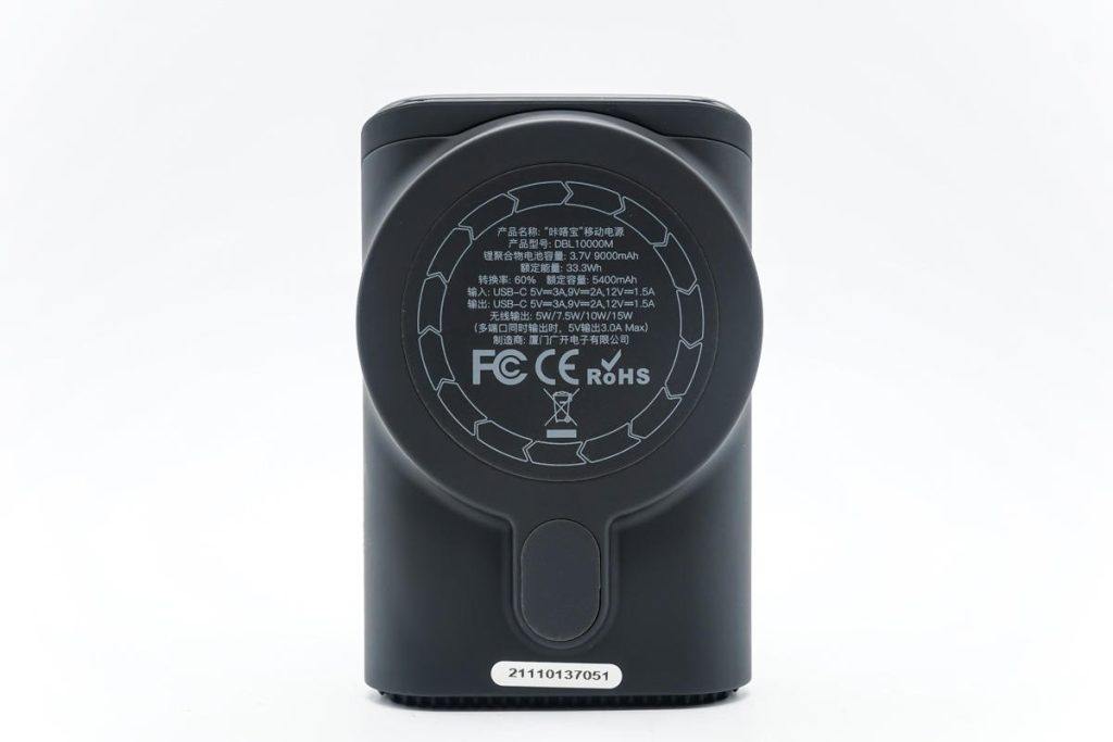

磁吸面设计别致,尽可能减少了和手机的接触,能一定程度上避免手机无线充电中的积热问题。
同时也印有产品的规格信息,产品型号为 DBL10000M,电池容量3.7V 9000mAh,额定能量33.3Wh,额定容量5400mAh,USB-C 支持18W双向快充,无线输出最大15W功率。支持无线有线同时输出,合计15W功率。

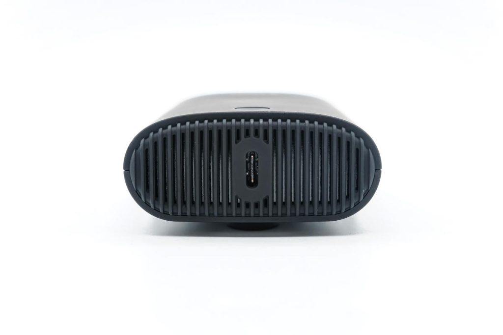

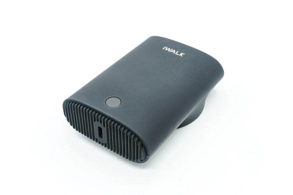

底部为 USB-C 接口,栅格设计别有趣味。

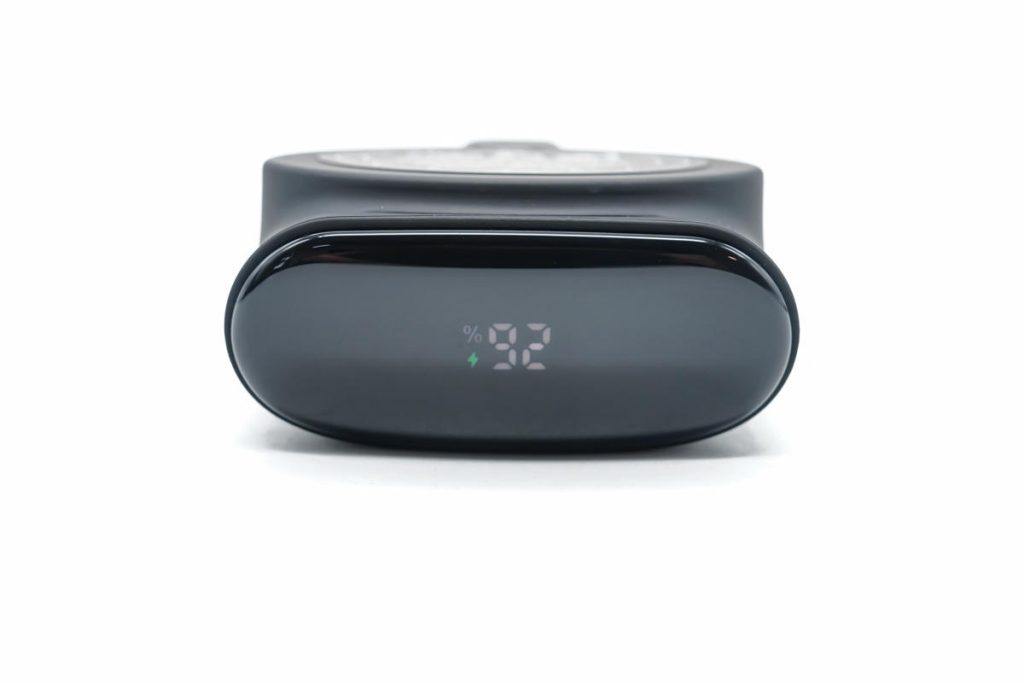

顶部为数显电量屏,亮面半透明设计,黑屏时一体感很强,水滴边缘过渡质感不错。

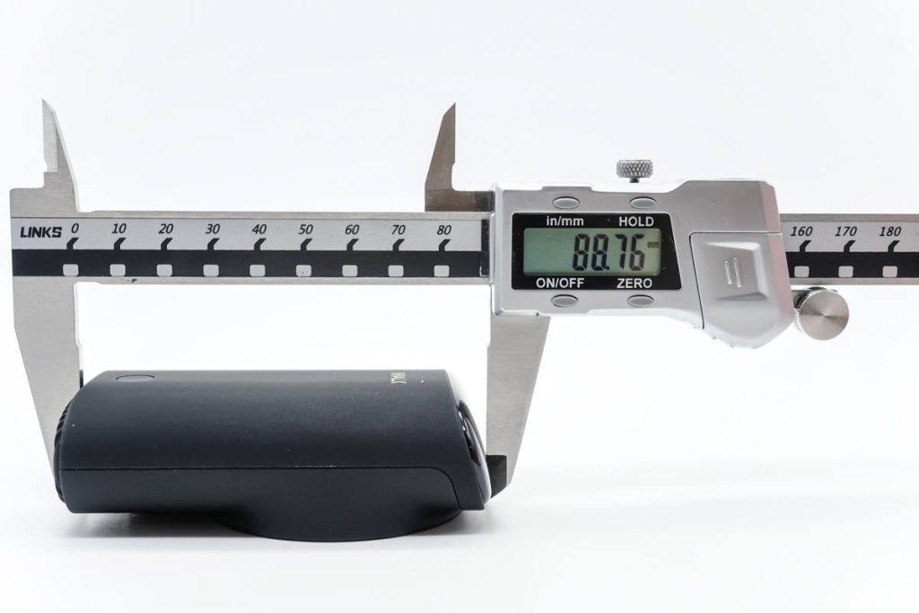

iWALK 咔哒宝的长度约为88.76W。

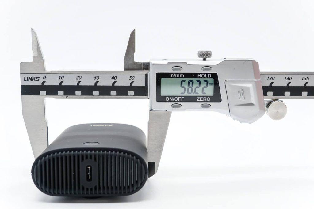

宽度约为58.22mm。

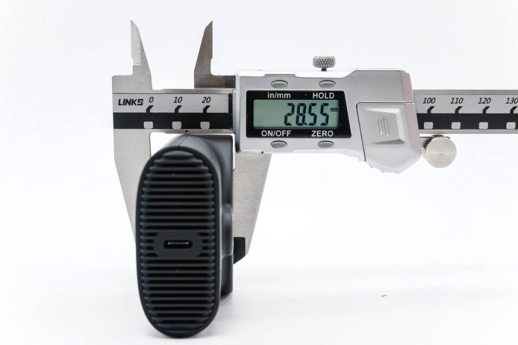

厚度约为28.55mm。

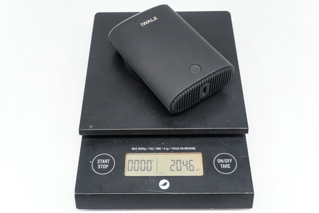

重量约为204.6g。
作为一款有着9000mAh容量的充电宝,这个体积控制让人满意。

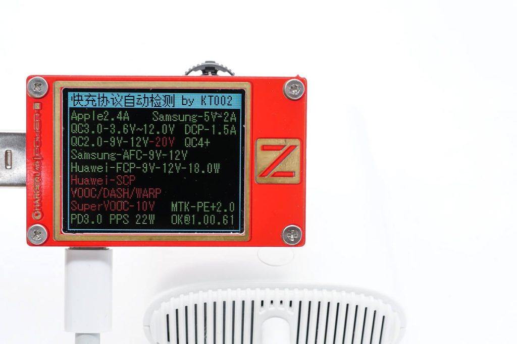

使用ChargerLAB的POWER-Z KT002测试仪,读取移动电源的快充协议,实测支持 Apple2.4A、QC2.0、QC3.0、QC4+、AFC、FCP、PE、PD3.0和PPS等充电协议。
PDO报文方面,支持 5V2A、9V2.33A、12V1.7A 三组固定电压和 5V-5.9V3A、5V-11V2A 两组PPS电压档位,有着更好的设备兼容性。

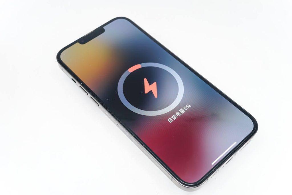

为 iPhone 13 Pro Max 有线充电,功率约为 9.14V 1.27A 11.68W。

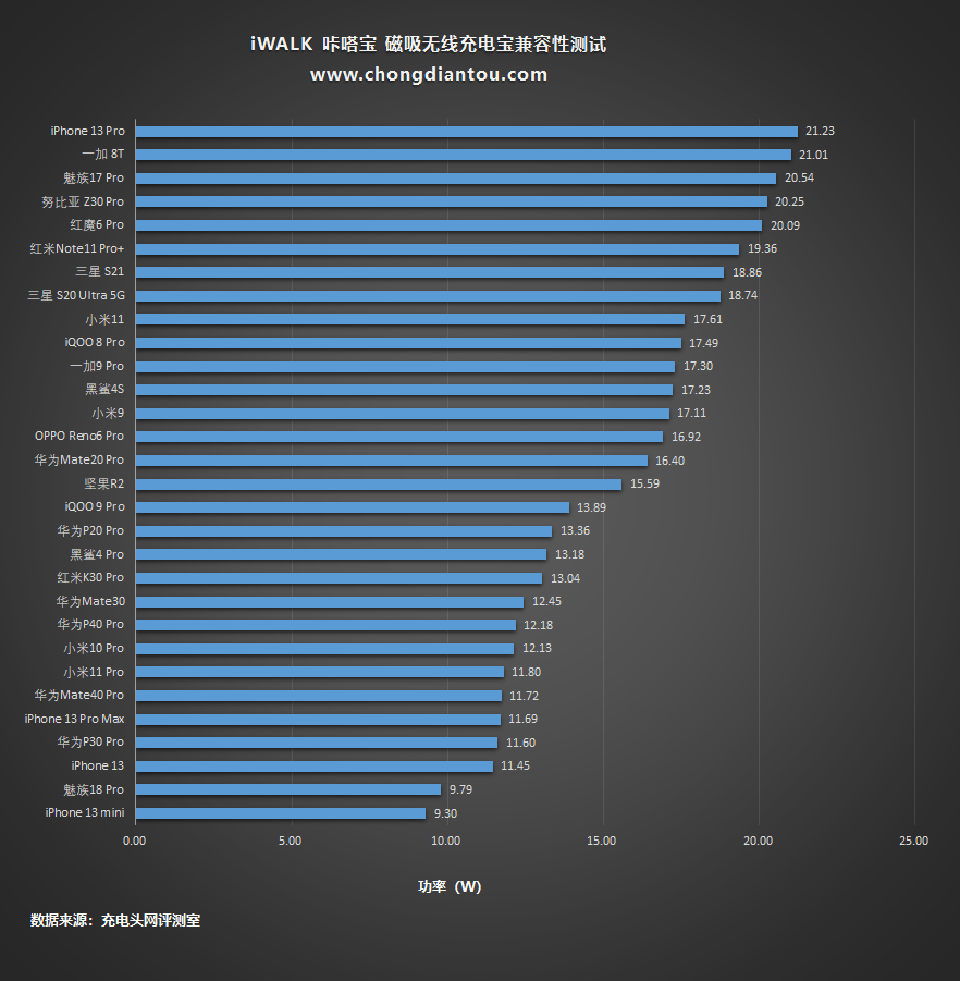

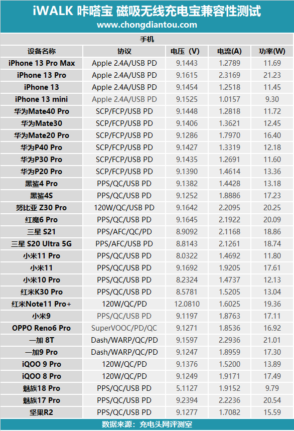

将数据统计入表,基本所有的机型都能进入快充模式。
将充电功率从高到低排序,制成柱状图方便大家直观的比较不同设备间充电功率的差别。

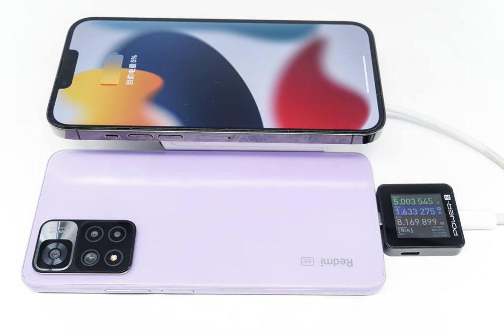

在为 iPhone 13 Pro Max 无线充电的同时为红米Note11 Pro+ 有线充电,有线输出功率约为 5V 1.63A 8.16W。

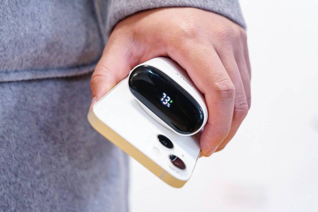

搭配iPhone 13系列
既然是为了 iPhone 准备的,适配性如何这就为大家实测一番。

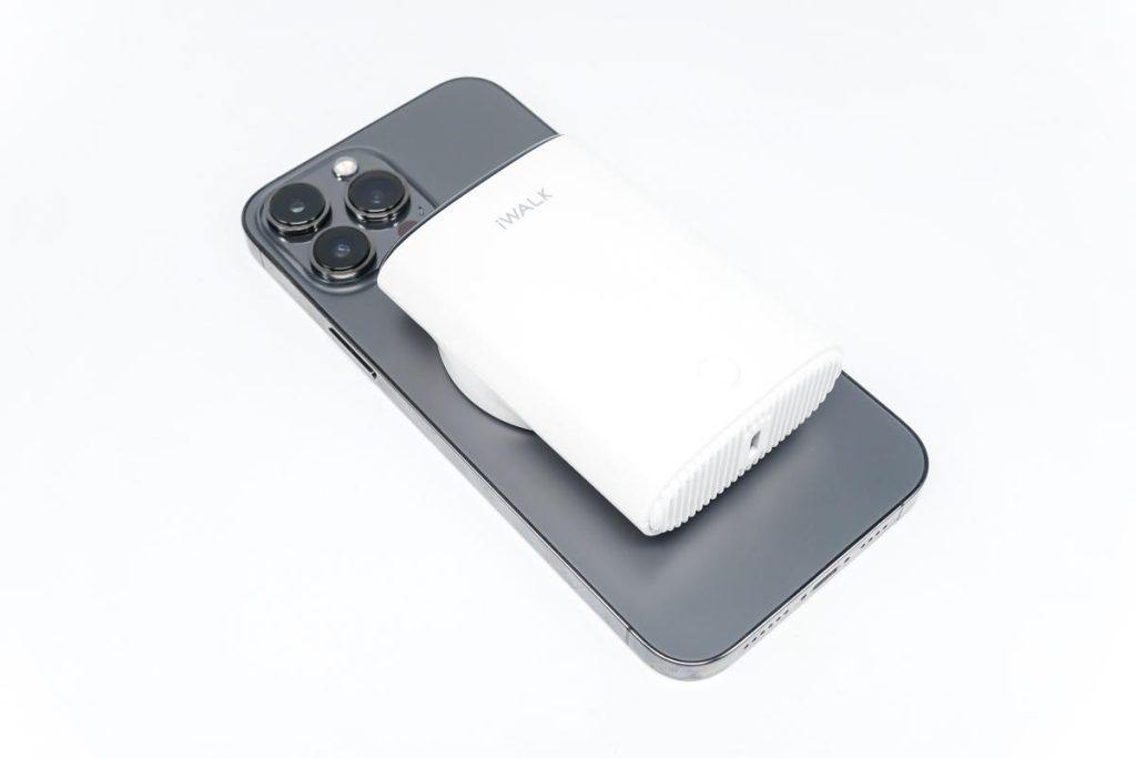

首先是 iPhone 13 Pro Max。

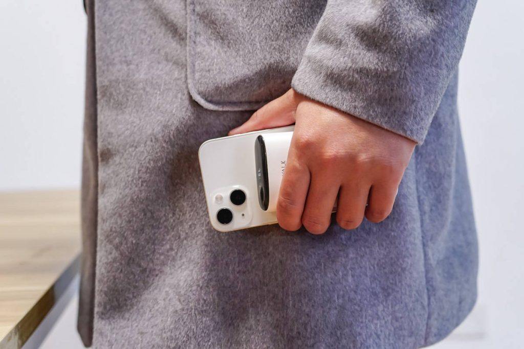

背部贴合情况如上图,上下均预留有空间。
而为 iPhone 13 Pro 充电,吸力强劲,同样预留有一定的空间,不会阻挡镜头。
而为 iPhone 13 mini 充电时,镜头圈同样不会影响充电。
但 iPhone 的 mini 机型拍照时会挡镜头,其他机型不会,这也是大容量磁吸充电宝常见的问题,使用中需要注意。

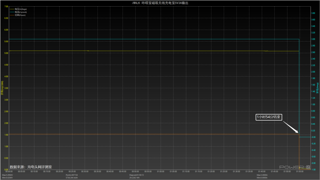

首先让充电宝以5V3A 15W的功率持续输出,全程耗时约1小时54分。实际放出的电池能量约为29.2262Wh,所以iWALK咔嗒宝磁吸无线充电宝以15W的功率有线输出时的效率约为29.2262/33.3=87.76% 。

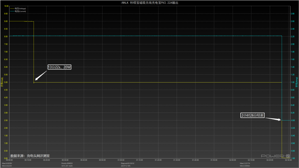

将电压提升至9V,让充电宝以9V2.22A 20W的功率持续输出,在13分22s后功率降到11W左右,于2小时26分放电结束。
