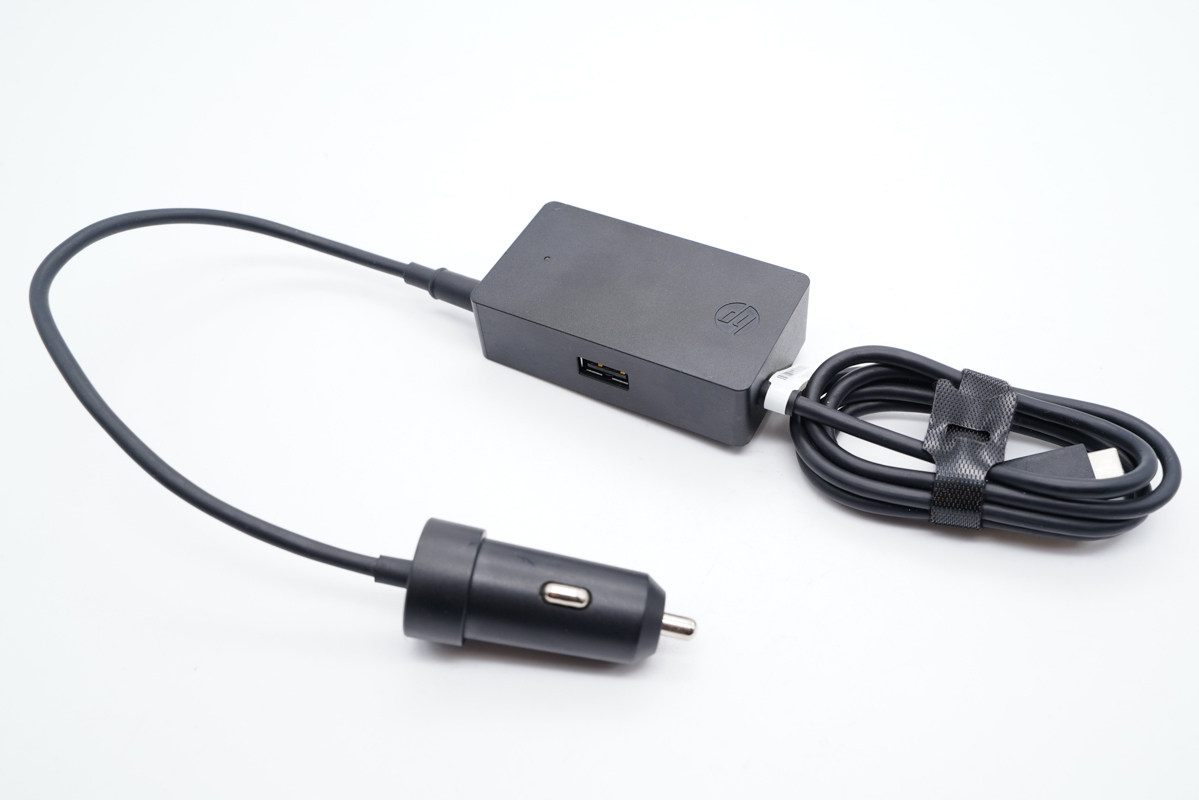

一、惠普60W车载扩充底座外观

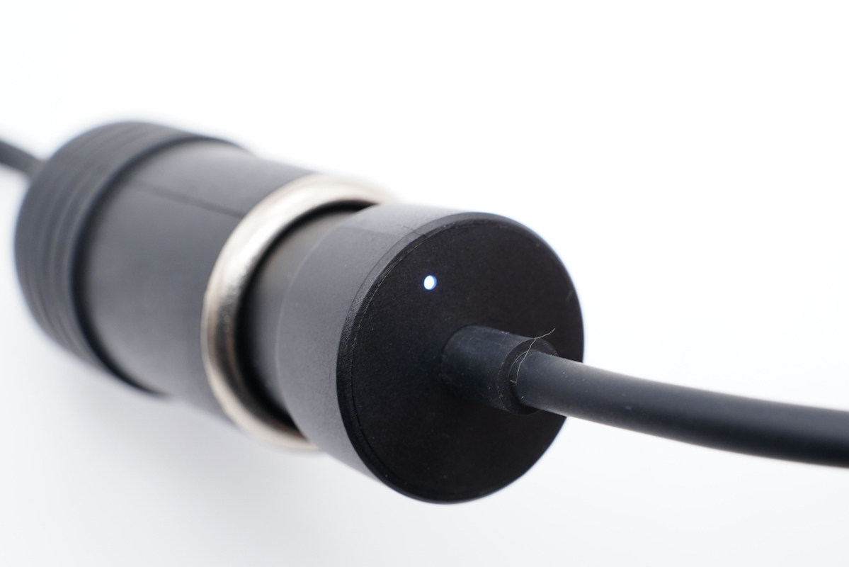

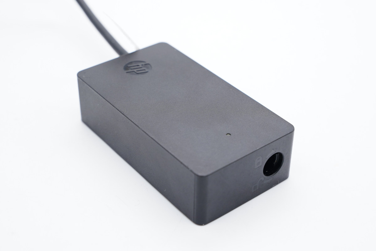

这款产品由带DC圆头输出线缆车充以及带USB-C线缆的底座两部分组成。

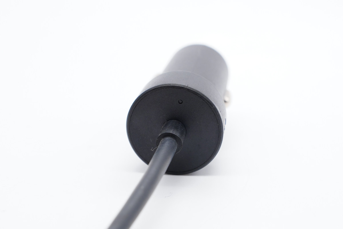

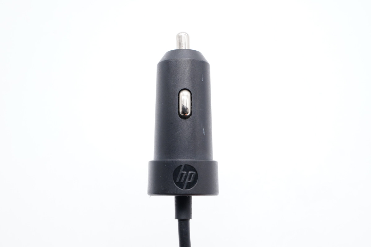

车充采用PC材质黑色外壳,表面磨砂处理,靠近输出端处设计有HP品牌logo。
顶部仅设有一颗指示灯,初一看会以为这个车充纯粹是拿来供电的。

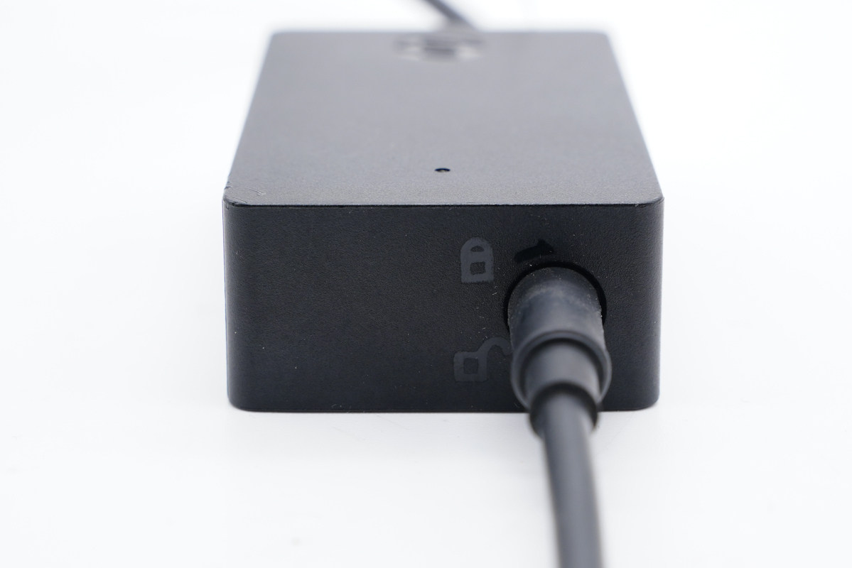

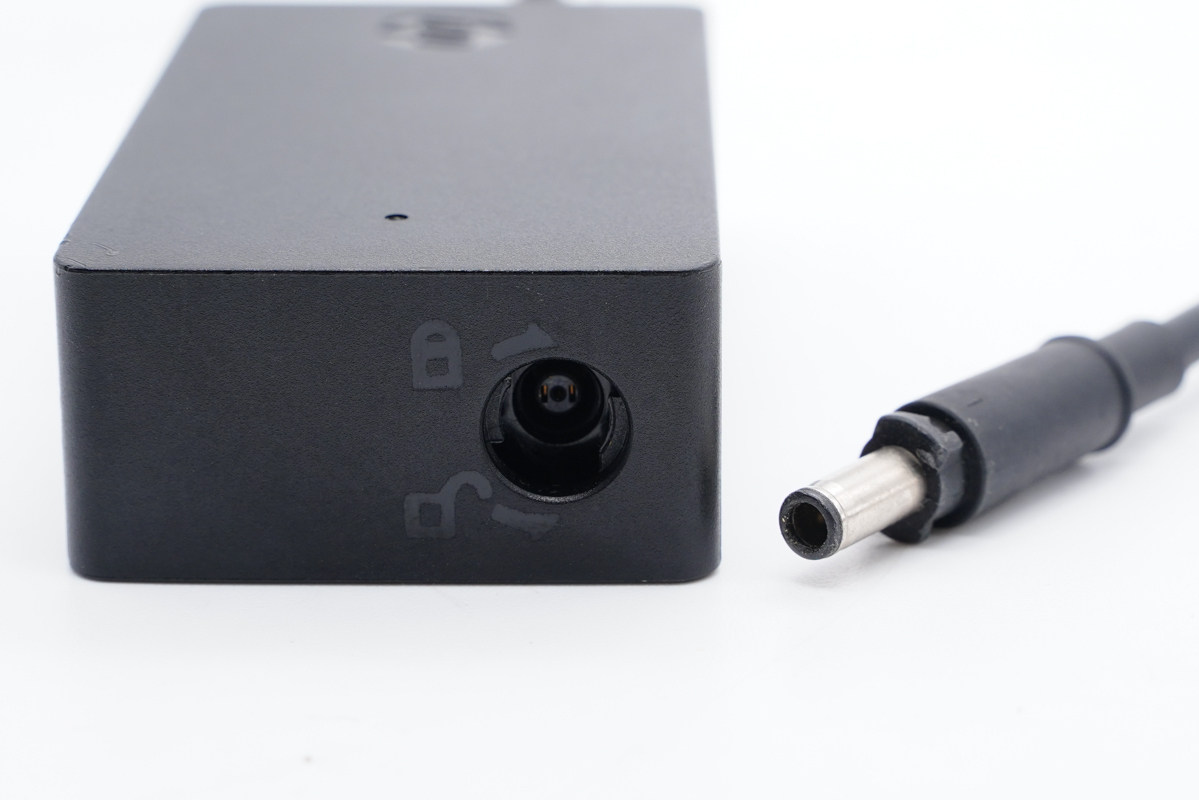

实际上输出线缆设计有旋转固定装置,接口旁也设计有相应的提示logo。
通过逆时针旋转可将线缆分离,这样车充除了能给底座供电,还能充当DC充电器。

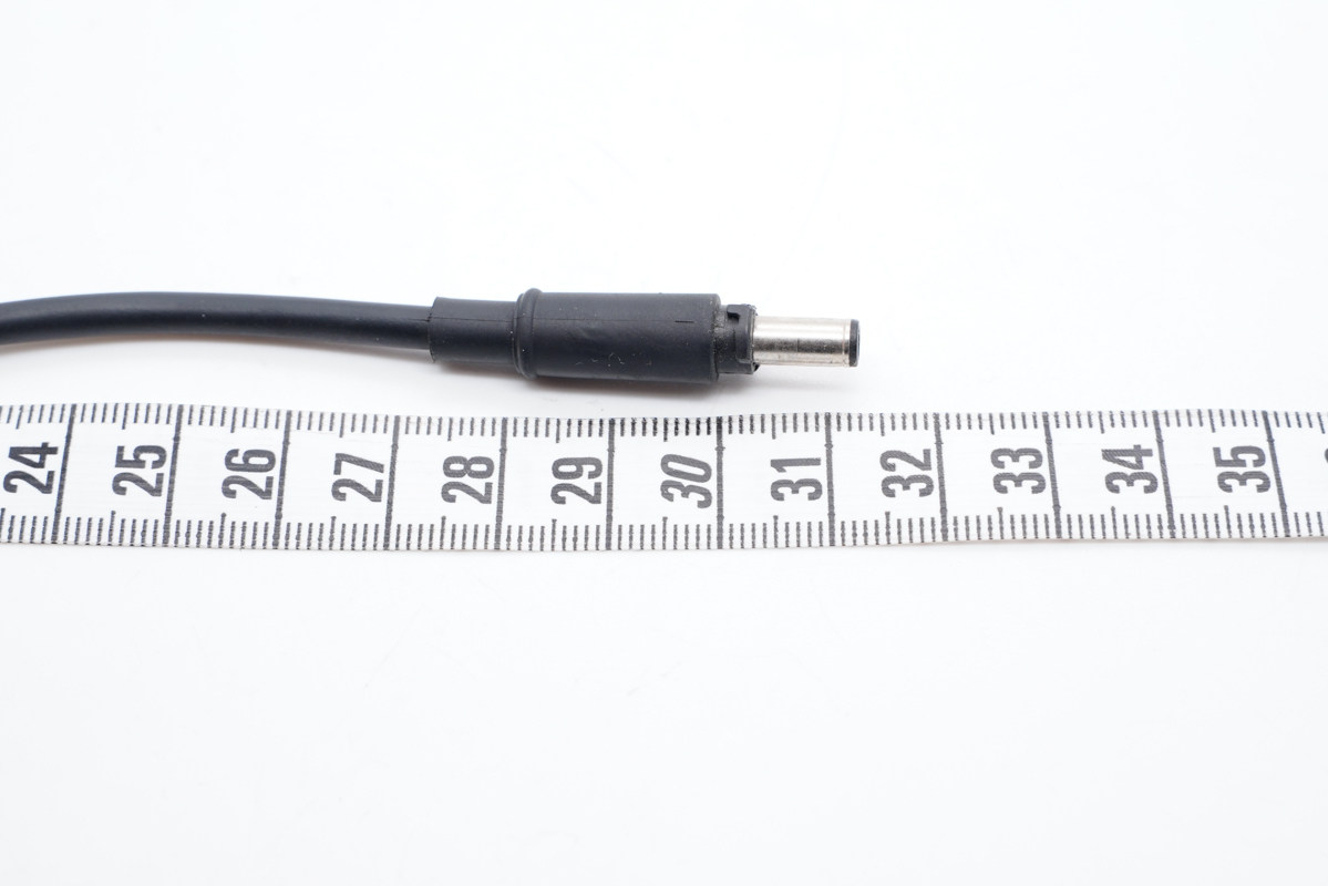

量得车充DC输出线缆长度约为31cm。

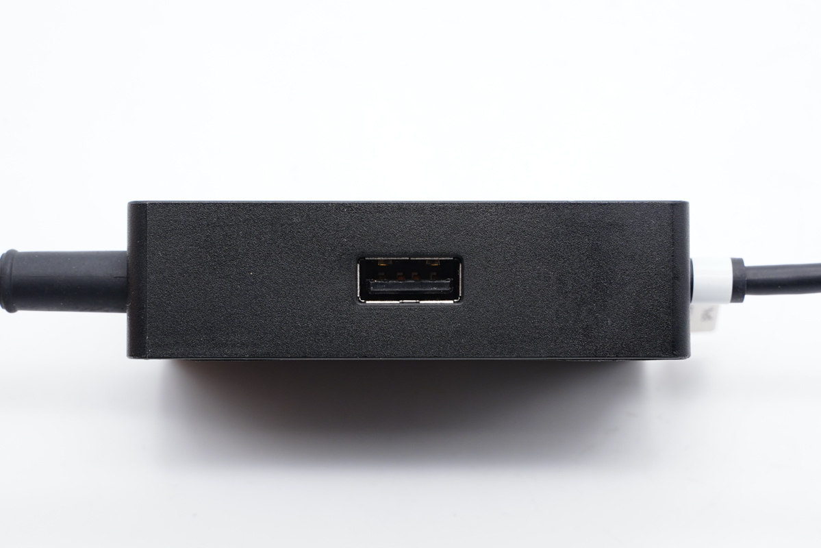

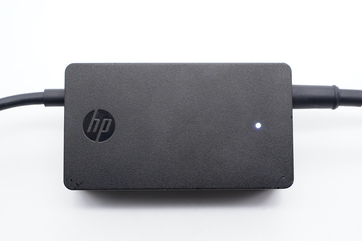

底座为扁平长方体造型,外壳表面磨砂处理,棱边过渡分明。
机身顶面两侧分别设计有HP品牌logo和指示灯。
侧面设计有一个USB-A接口,黑色舌片。

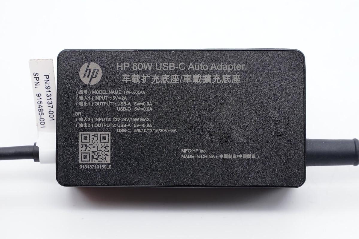

底部印有产品参数信息
型号:TPA-L601AA
输入1:5V2A
输出1:USB-A:5V0.9A
USB-C:5V0.9A
或
输入2:12-24V,75W Max
输出2:USB-A:5V0.9A
USB-C:5-20V3A

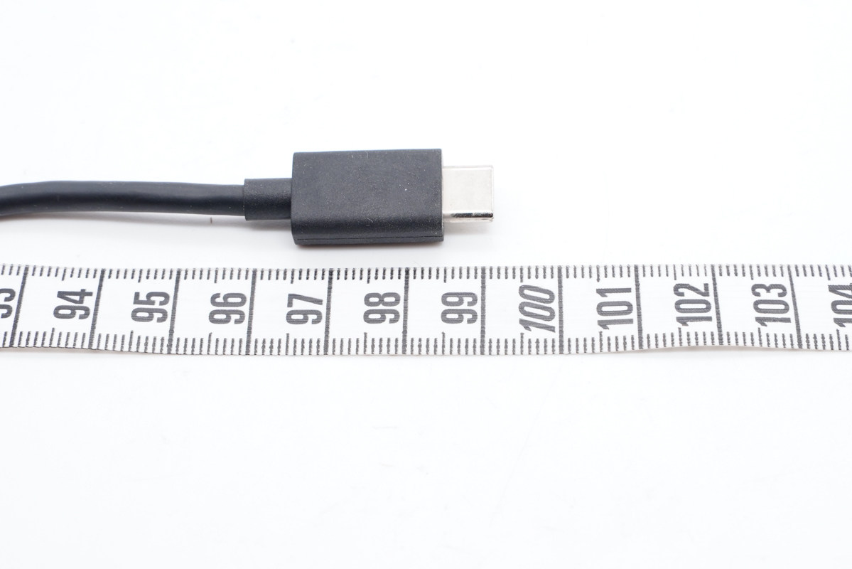

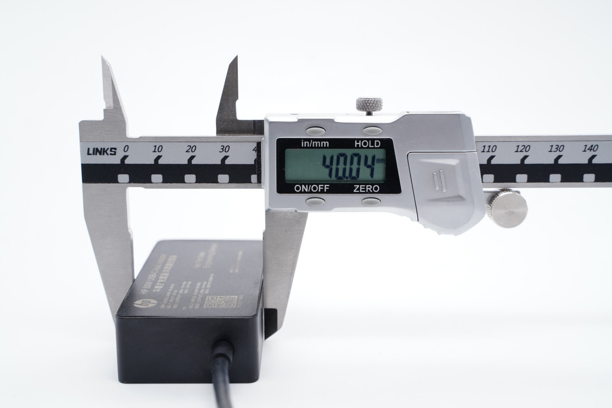

底座自带USB-C输出线缆,线头外壳磨砂,方便插拔使用。

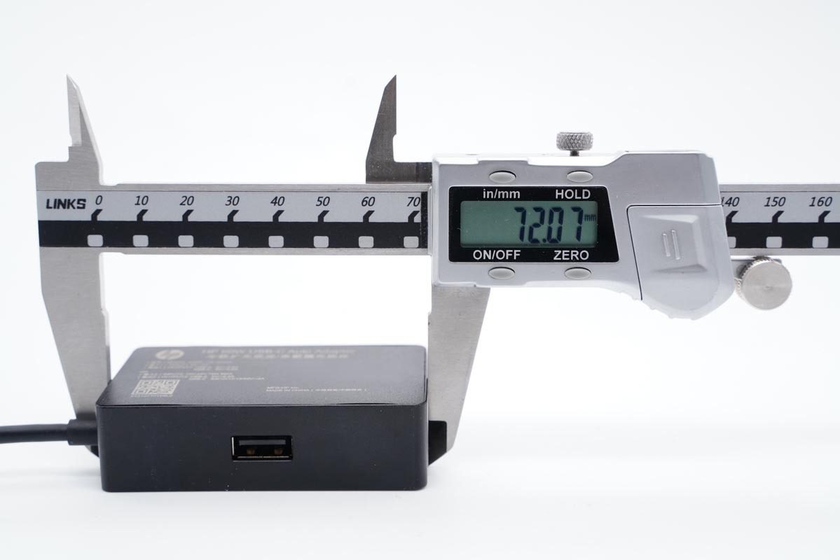

测得底座机身长度为72.07mm。
宽度为40.04mm。

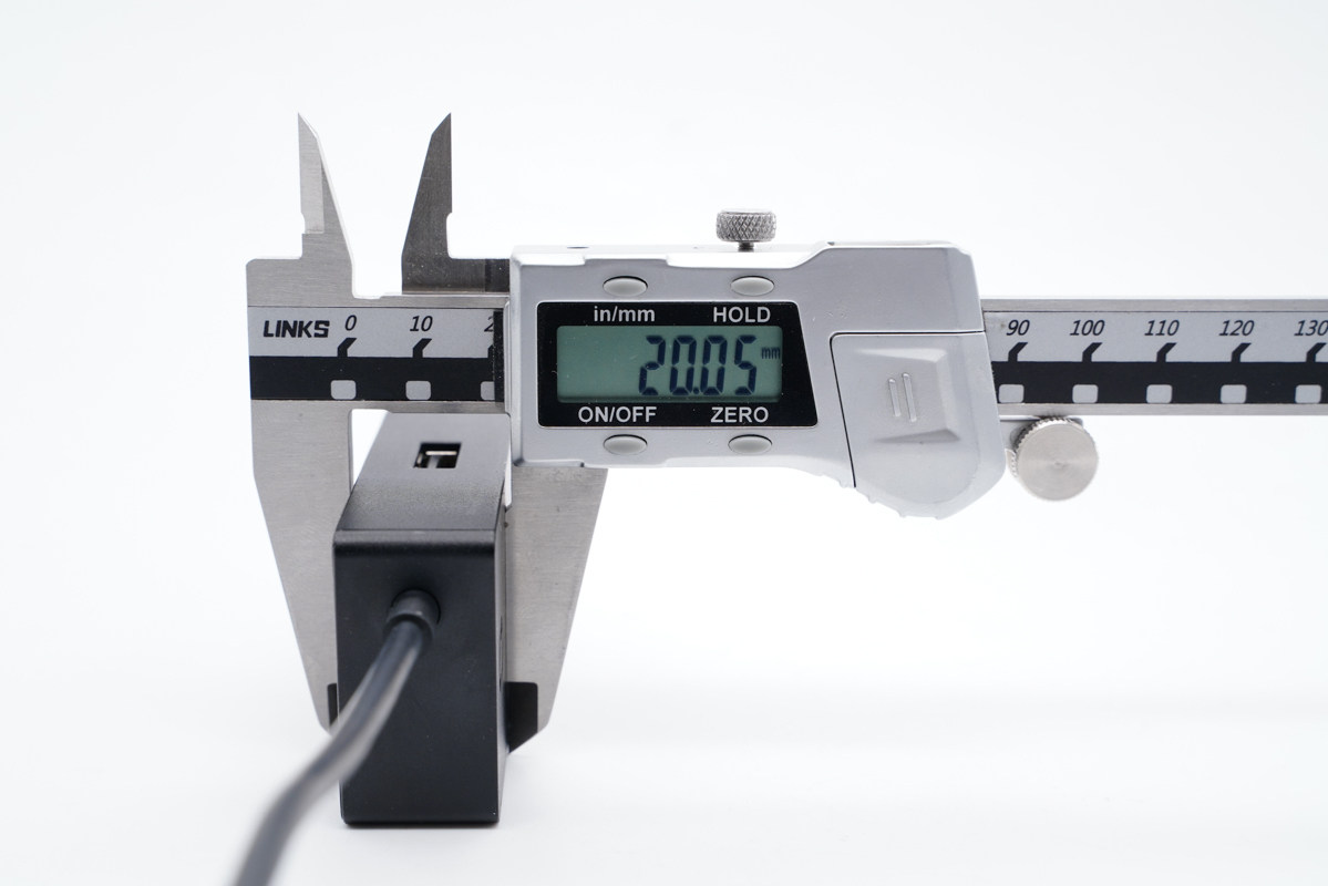

厚度为20.05mm。
另外测得线缆长度约为1米。

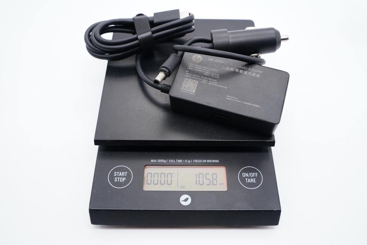

产品总重量约为106g。
接通电源,车充指示灯亮白光。
底座的指示灯也是亮白光。

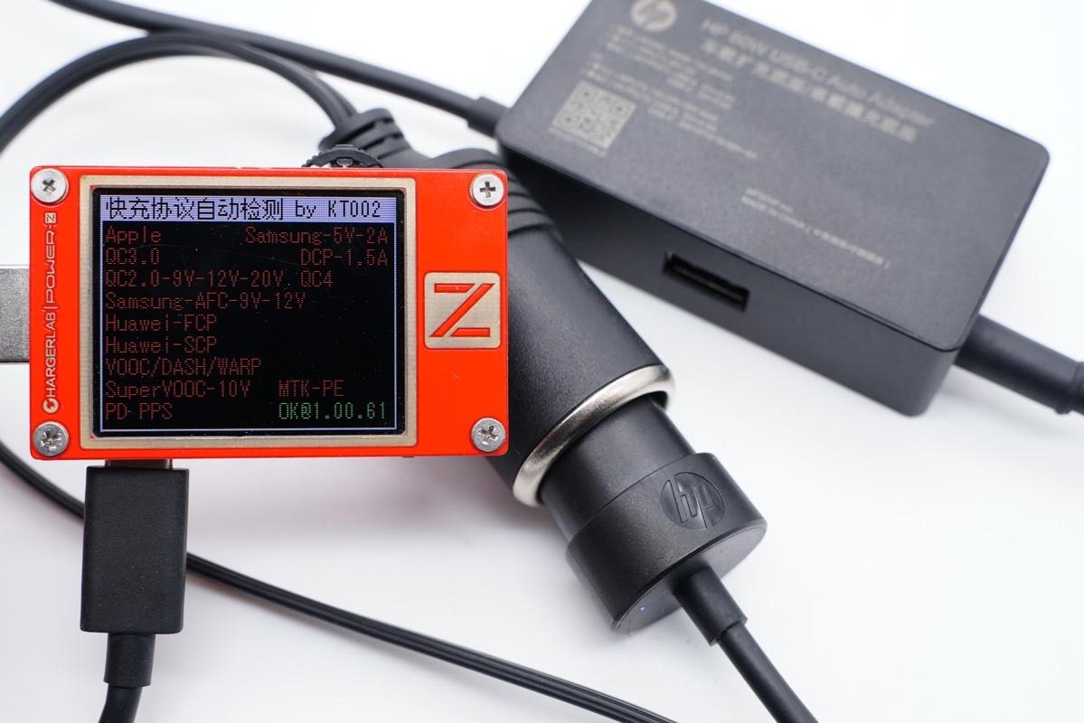

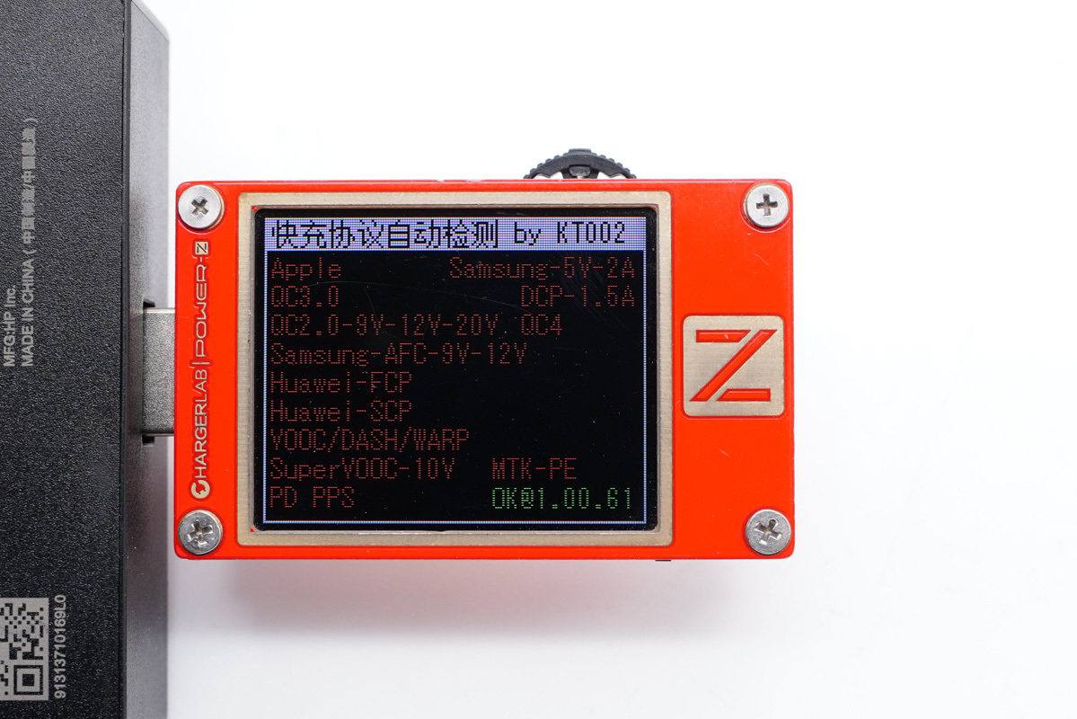

使用ChargerLAB POWER-Z KT002没有测得USB-A口兼容协议。
另外也没有没有测得C口兼容协议。
此外也没有测得相应的PDO报文。
这是充电头网淘回来的二手产品,测试也表明了产品虽然还能通电,但也出现了些问题,接口协议已经测不出来了。

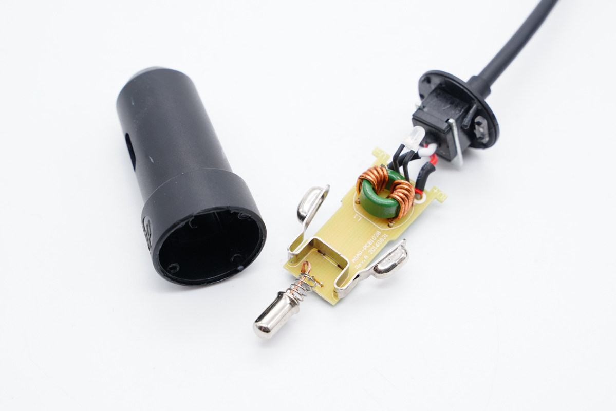

将车充外壳拆开取出PCB板。

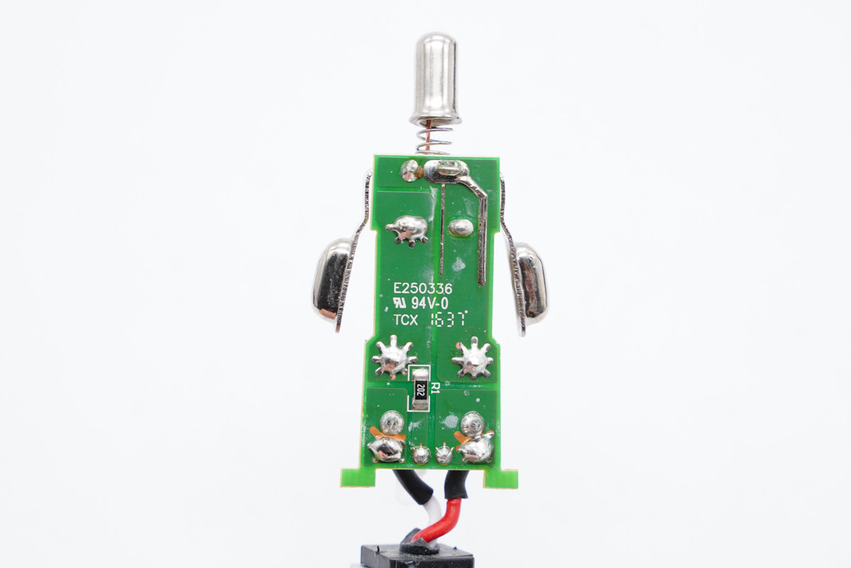

小板设计非常简单,正面设有一颗电感和指示灯,连接导线套有绝缘管。
板子背面仅有一颗小电阻用于LED指示灯限流。

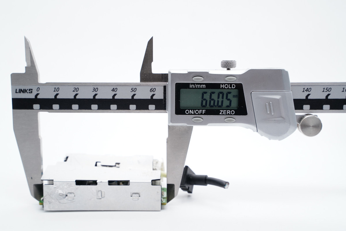

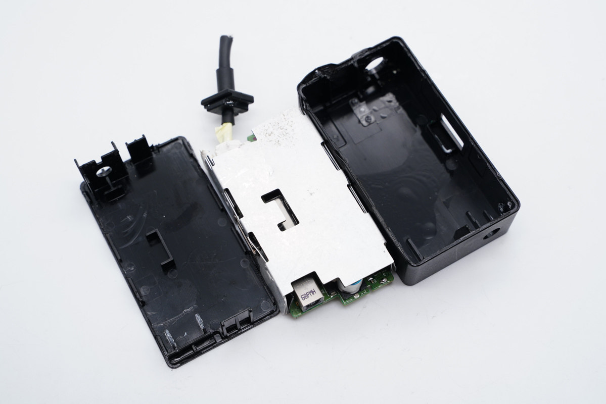

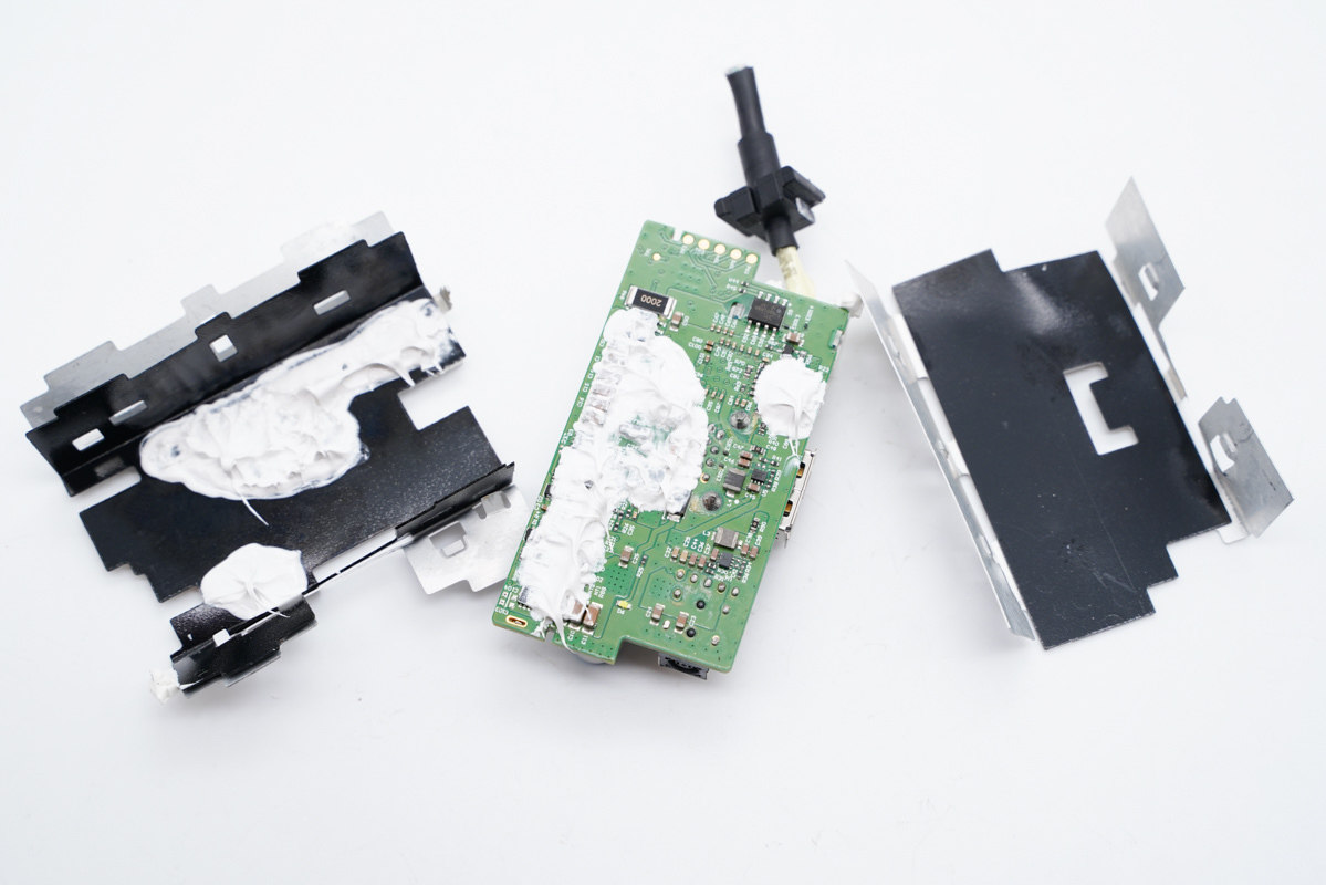

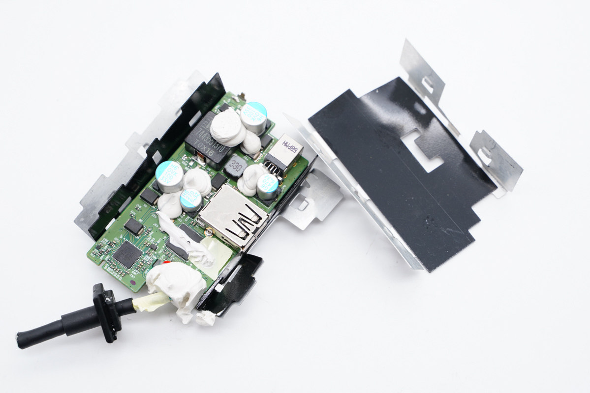

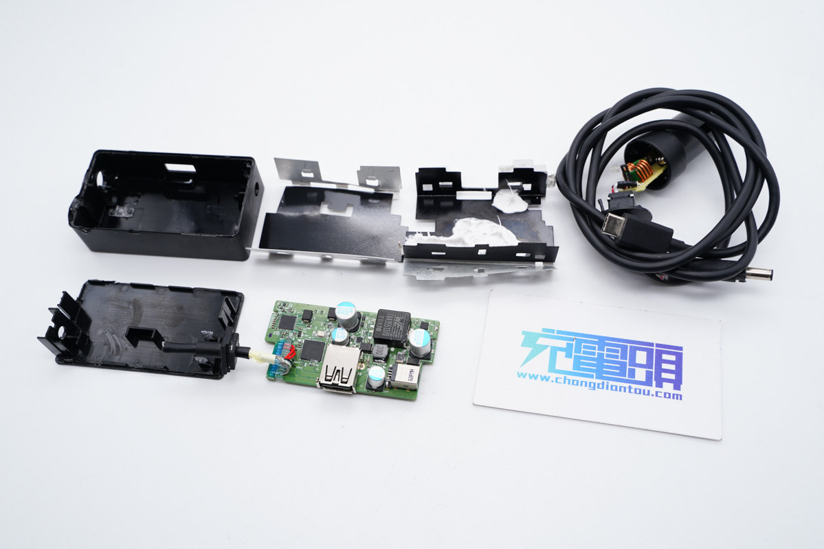

将底座外壳拆开取出内部模块。

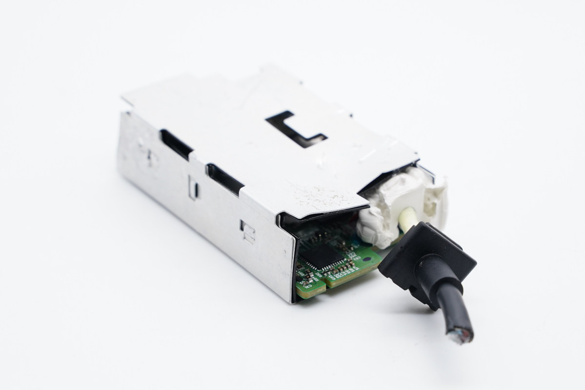

模块外套金属散热板,输出线缆打胶加固。

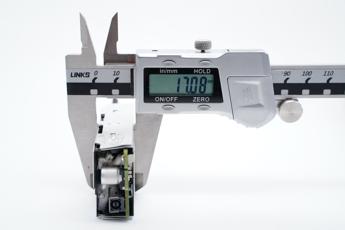

测得模块长度为66.05mm。
宽度为36.45mm。
厚度为17.08mm。
散热板内侧贴有麦拉片进行绝缘。
板子背面部分区域打胶帮助散热。

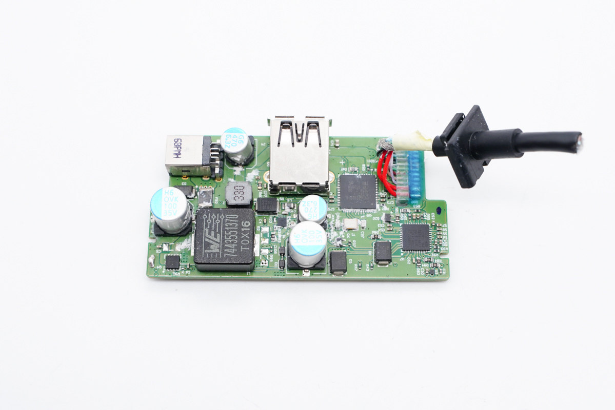

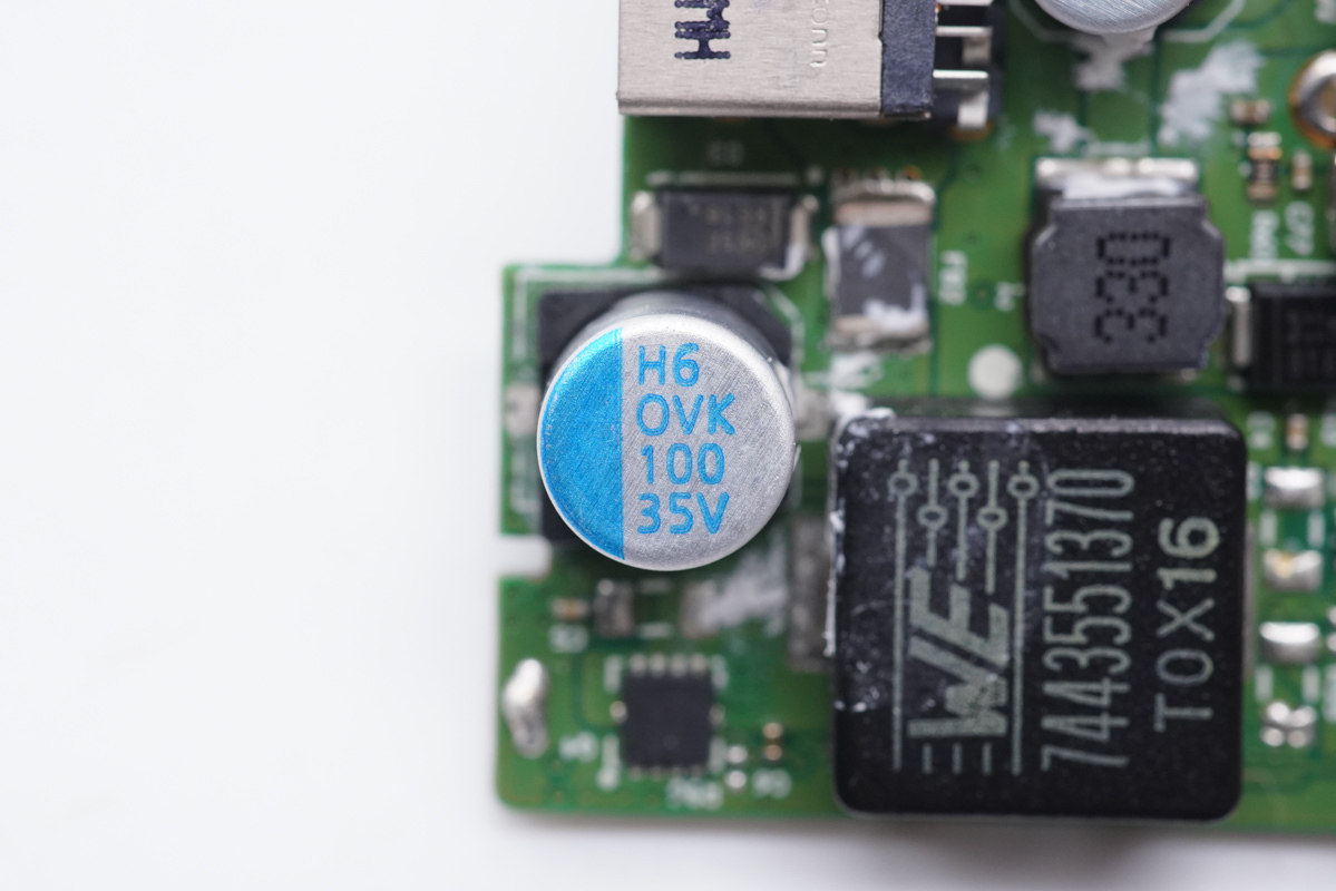

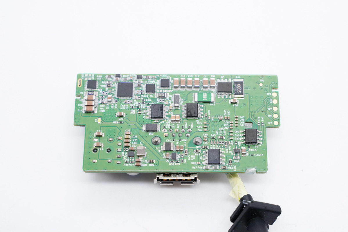

PCB板正面一览,有升降压电感和多颗固态电容。
板子背面一览,MOS管,电阻及电容等器件。

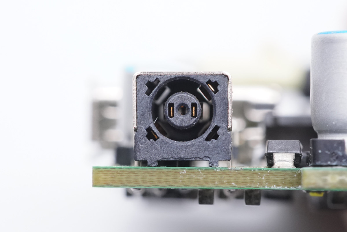

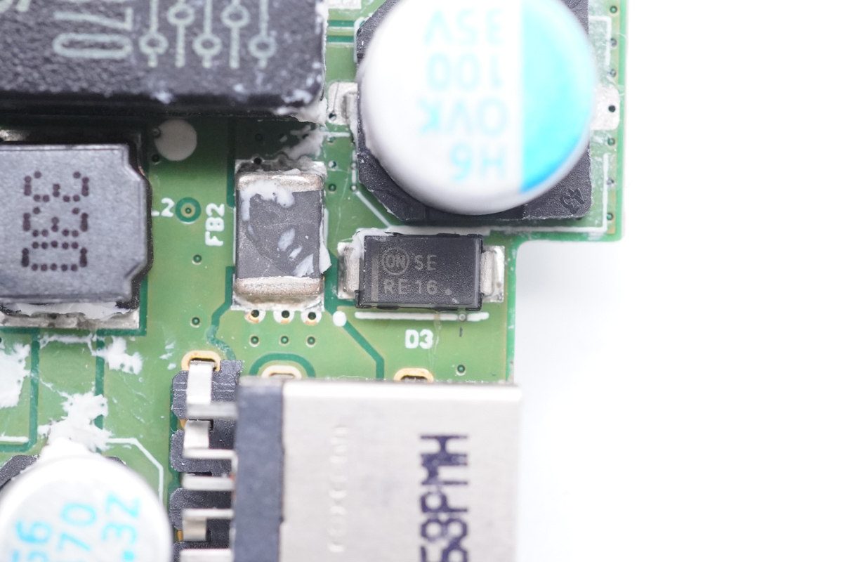

DC输入母座特写。
安森美的一颗二极管,用于输入防反接保护。

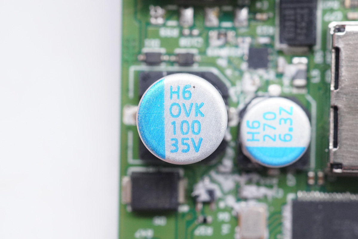

输入滤波固态电容特写,规格为35V 100μF。

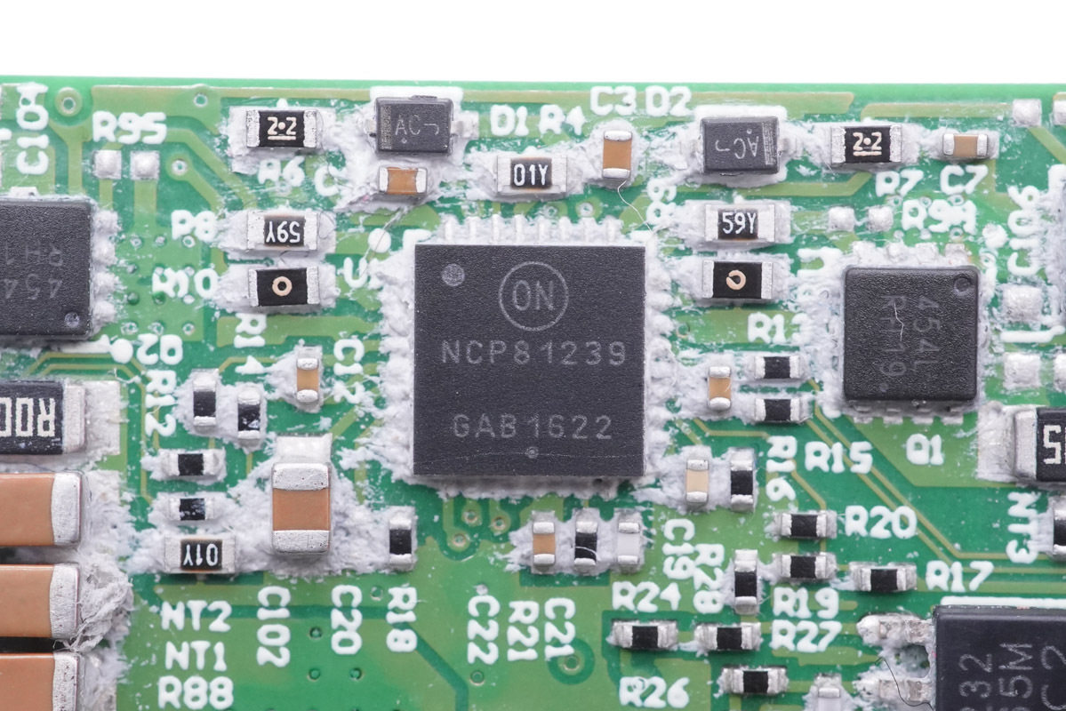

安森美NCP81239 USB电源传输(PD)控制器是一款异步降压升压控制器,经过优化,可将电池电压或适配器电压转换为笔记本电脑、平板电脑和桌面系统以及使用USB PD标准和C−键入电缆。当与USB PD或C一起使用时,CP81239完全符合USB电源传输规范−类型接口控制器。
NCP81239设计用于需要动态控制转换速率限制输出电压的应用,该输出电压要求高于或低于输入电压。NCP812394驱动4个NMOSFET开关,使其能够降压或升压,并支持适用于所有USB PD应用的USB电源传输规范中指定的功能。USB PD BuckBoost控制器的供电和负载范围为4.5-32V。

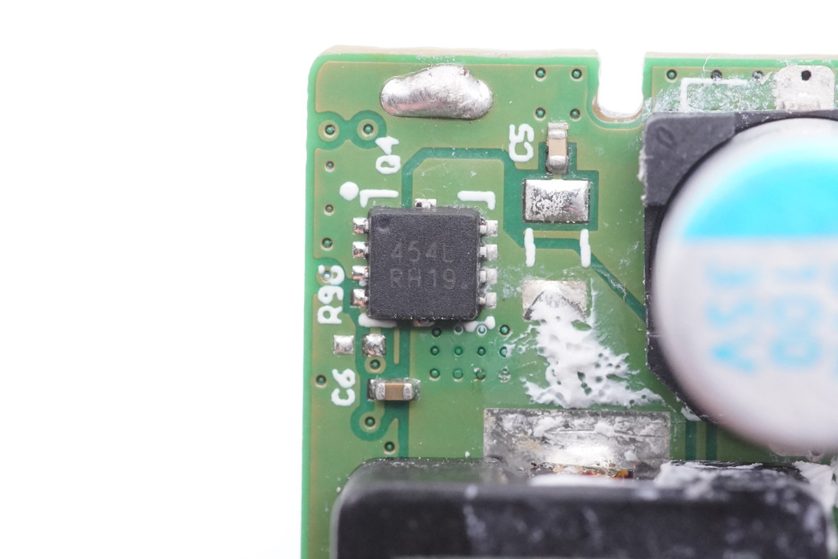

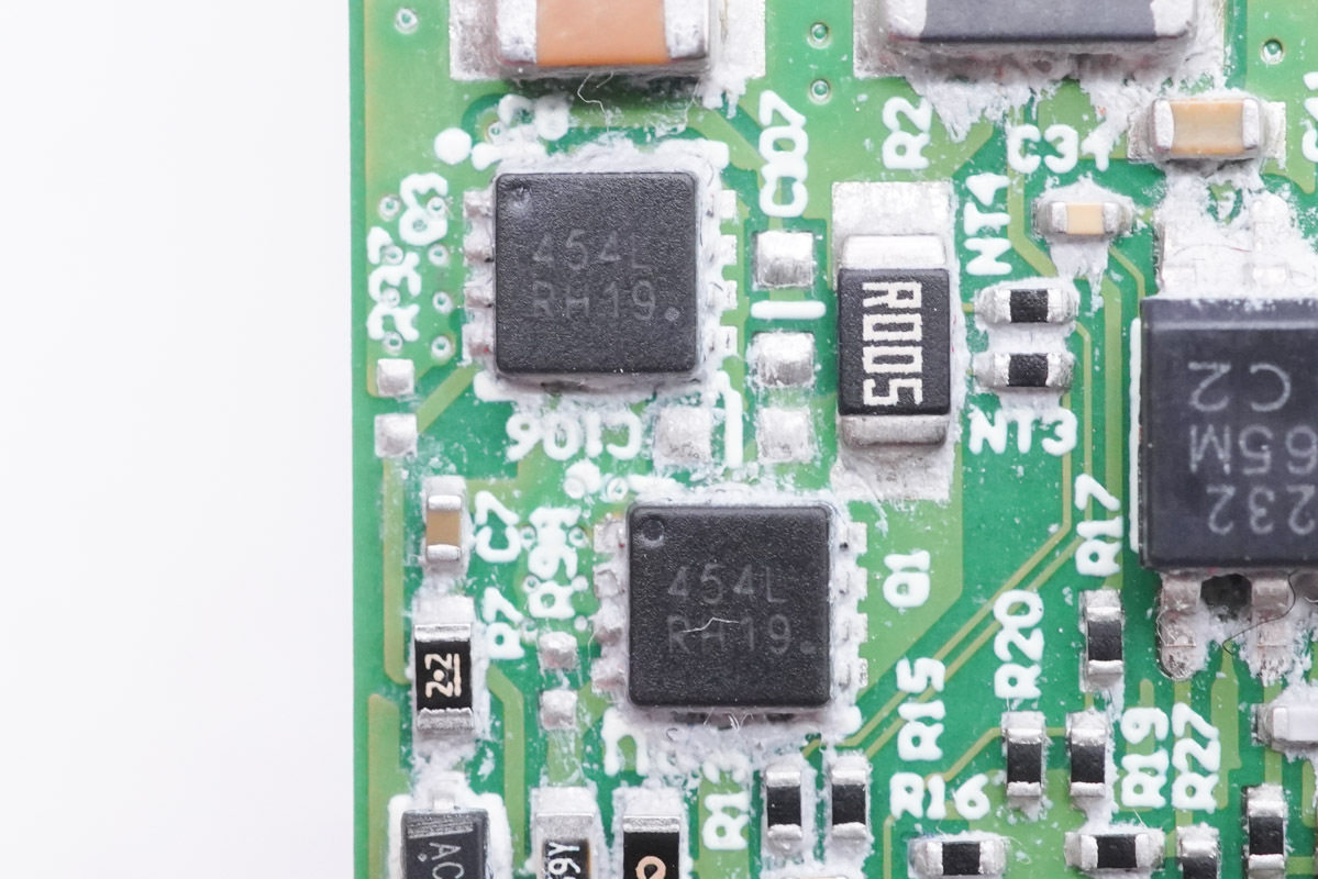

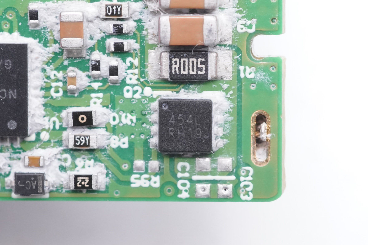

外挂四颗MOS管组成H桥实现升降压,板子正面设有一颗,丝印454LRH19。
板子背面设有三颗,设在NCP81239两侧。
另外两颗特写。
电感来自伍尔特,7443551370,3.7μH,用于同步升降压电压转换。
330电感特写。

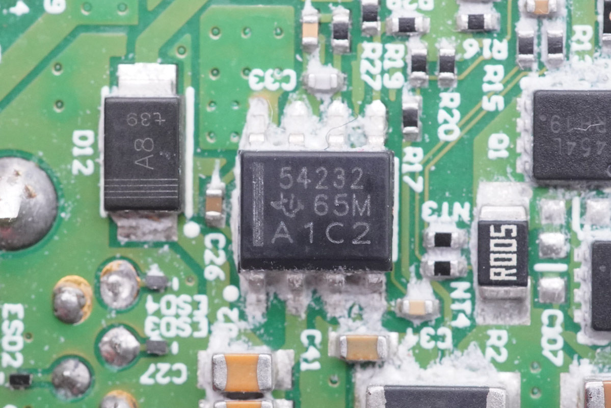

德州仪器TPS54232是一颗具有Eco-mode的2-28V输入、3.5A、1MHz降压转换器,用于USB-A口5V降压输出。

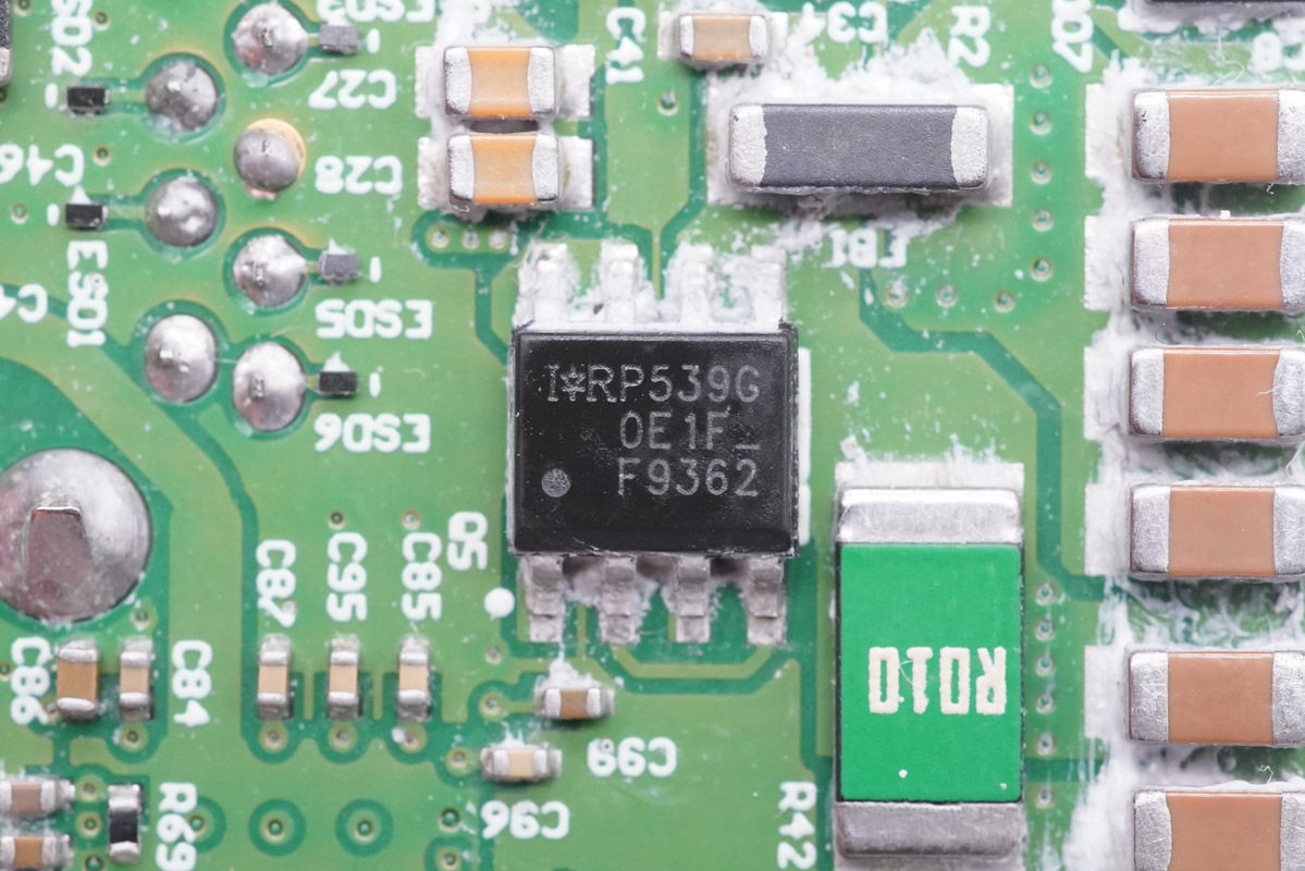

英飞凌IRF9362,耐压30V,SO-8封装。

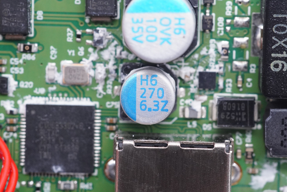

固态电容规格为6.3V 270μF,用于A口输出滤波。
另一颗固态电容特写,规格为35V 100μF。

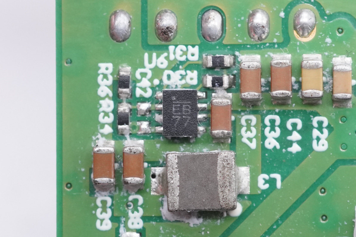

丝印EB的同步降压芯片,来自MPS。
另一颗同步降压芯片特写,都是降压用于给芯片供电。

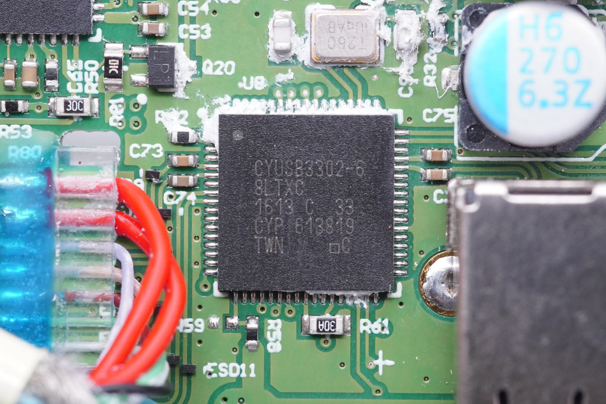

英飞凌CYUSB3302-68LTXC是一颗USB 3.0集线器控制器,符合USB 3.0规范修订版1.0。HX3在所有端口上都支持超高速(SS)、高速(HS)、全速(FS)和低速(LS)。它集成了终端、上拉和下拉电阻器,并通过引脚带支持配置选项,以减少系统的总体BOM。

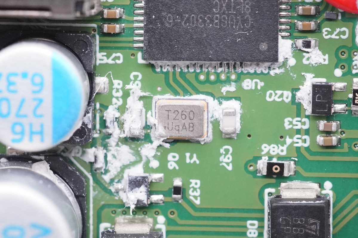

一颗无源晶振,为HUB芯片提供时钟。

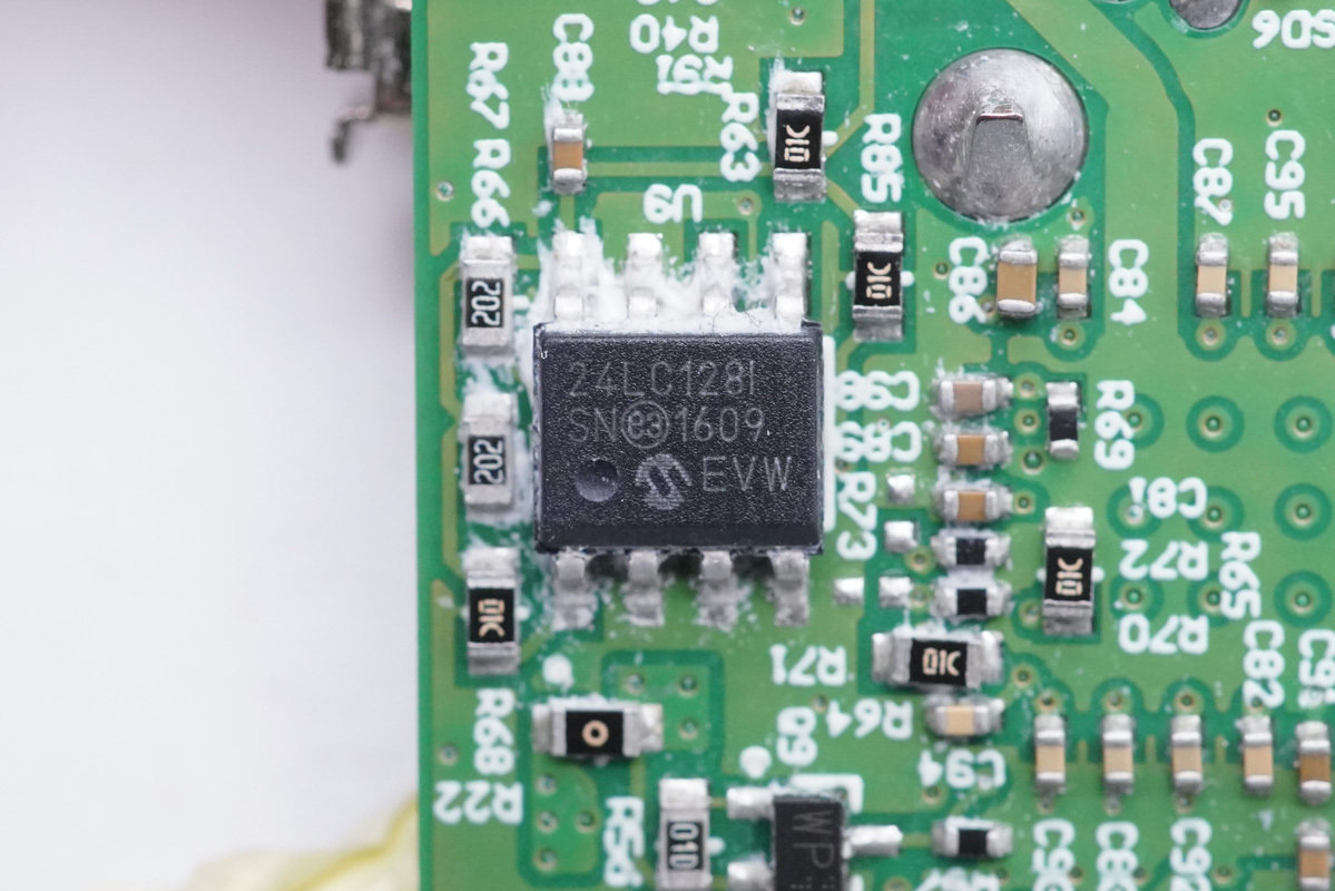

微芯24LC128存储器。

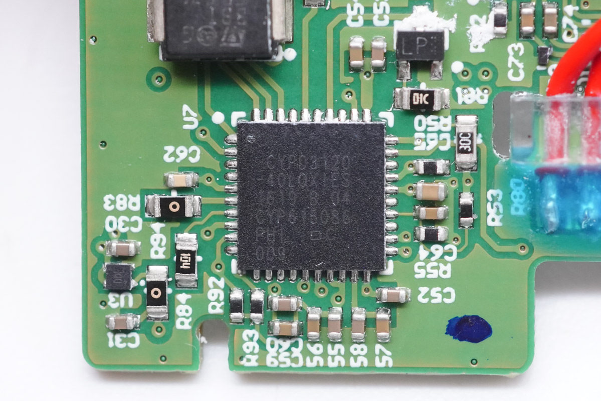

英飞凌CYPD3120-40LQXI协议芯片,用于控制USB-C线缆输出电压。

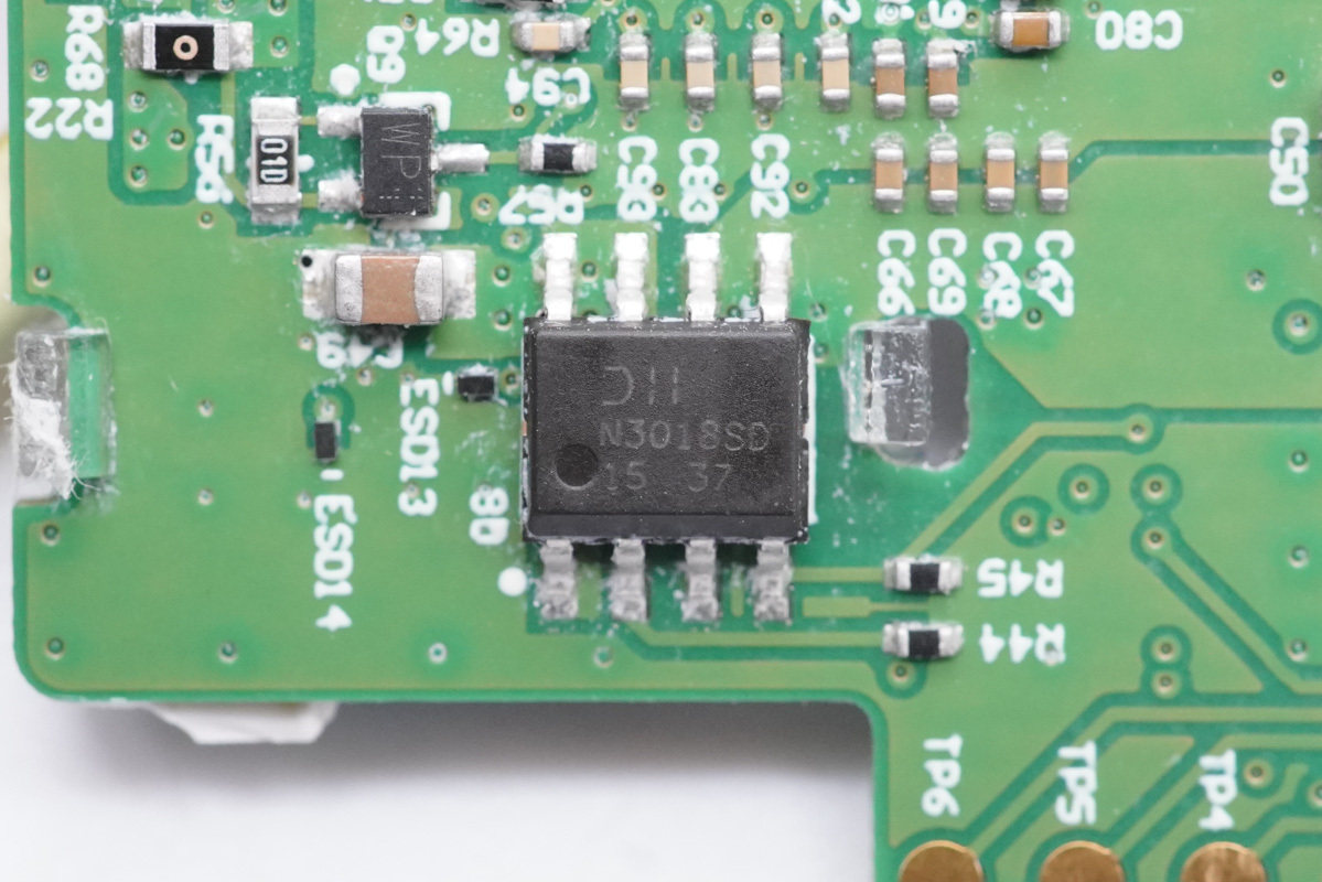

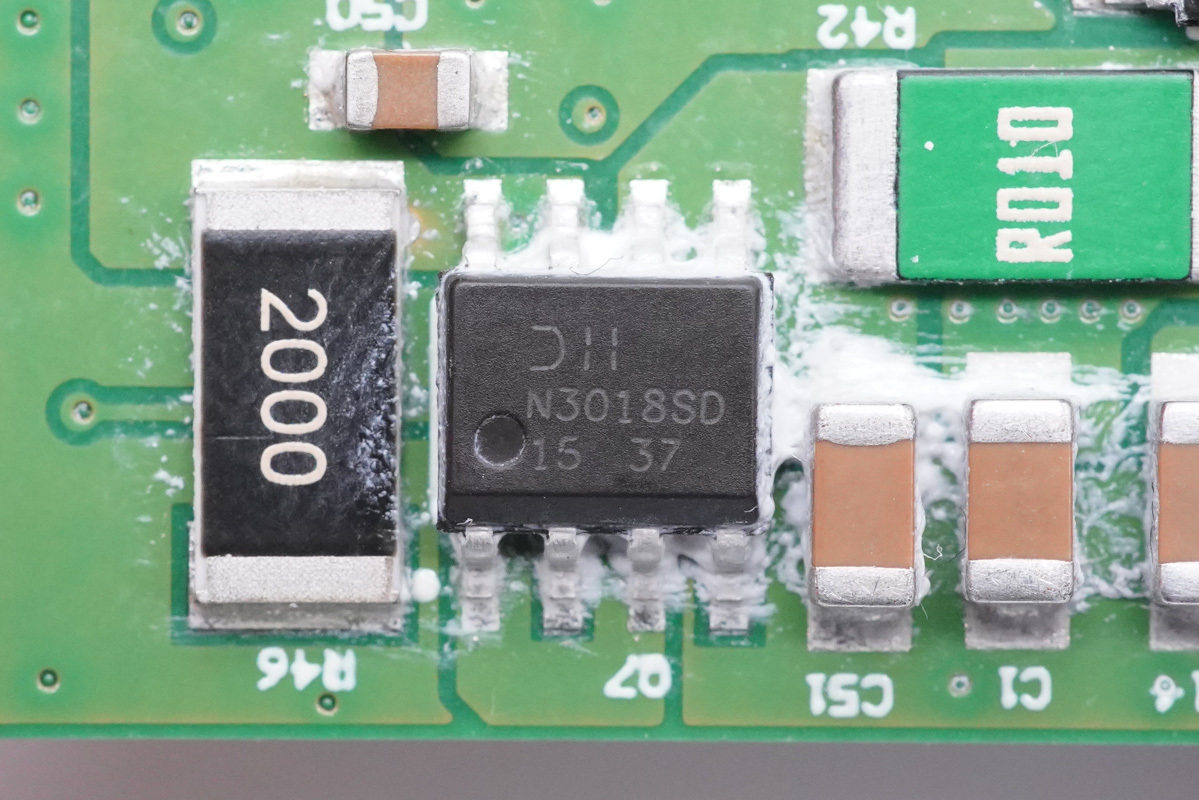

丝印N3108SD的芯片。
另一颗N3018SD芯片特写。

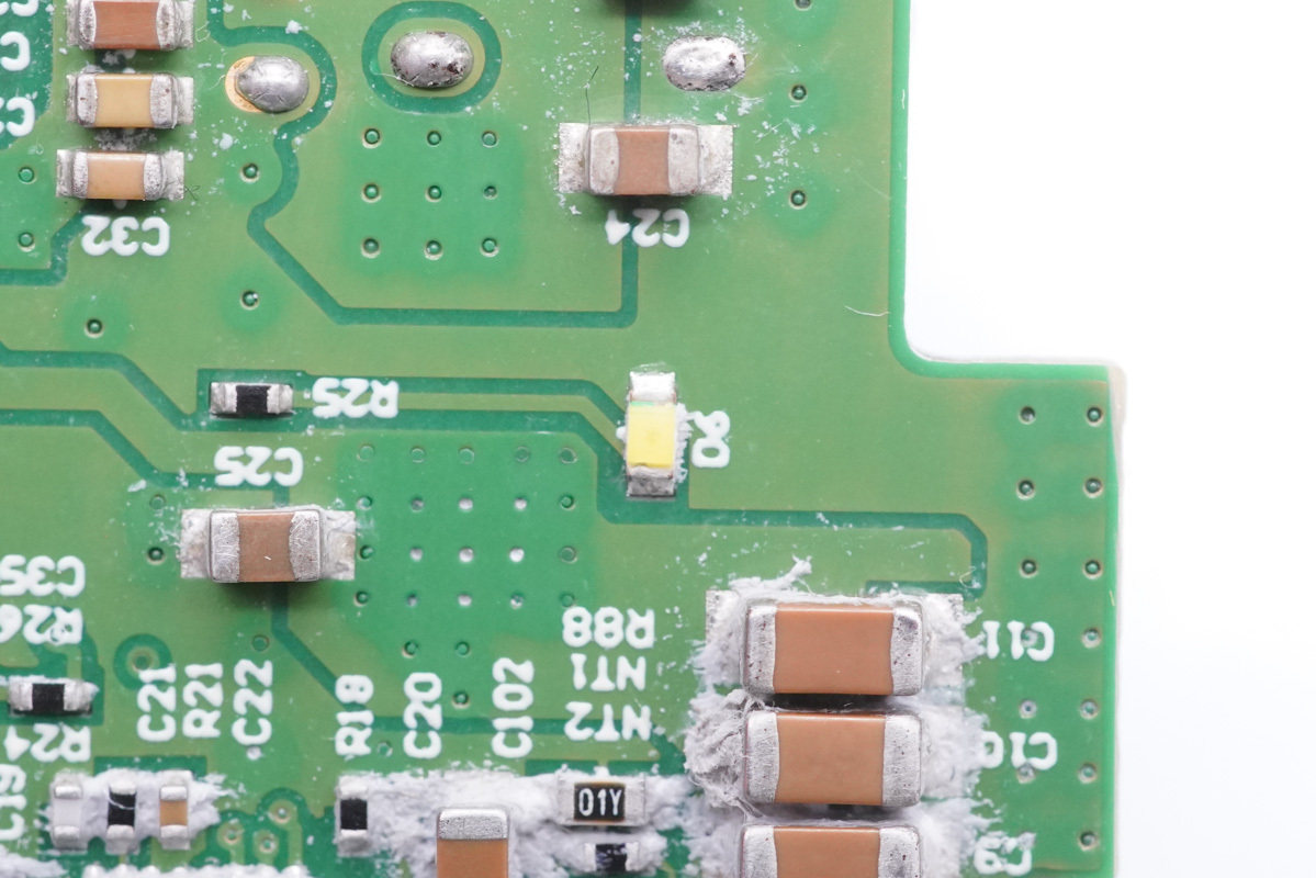

LED指示灯特写。

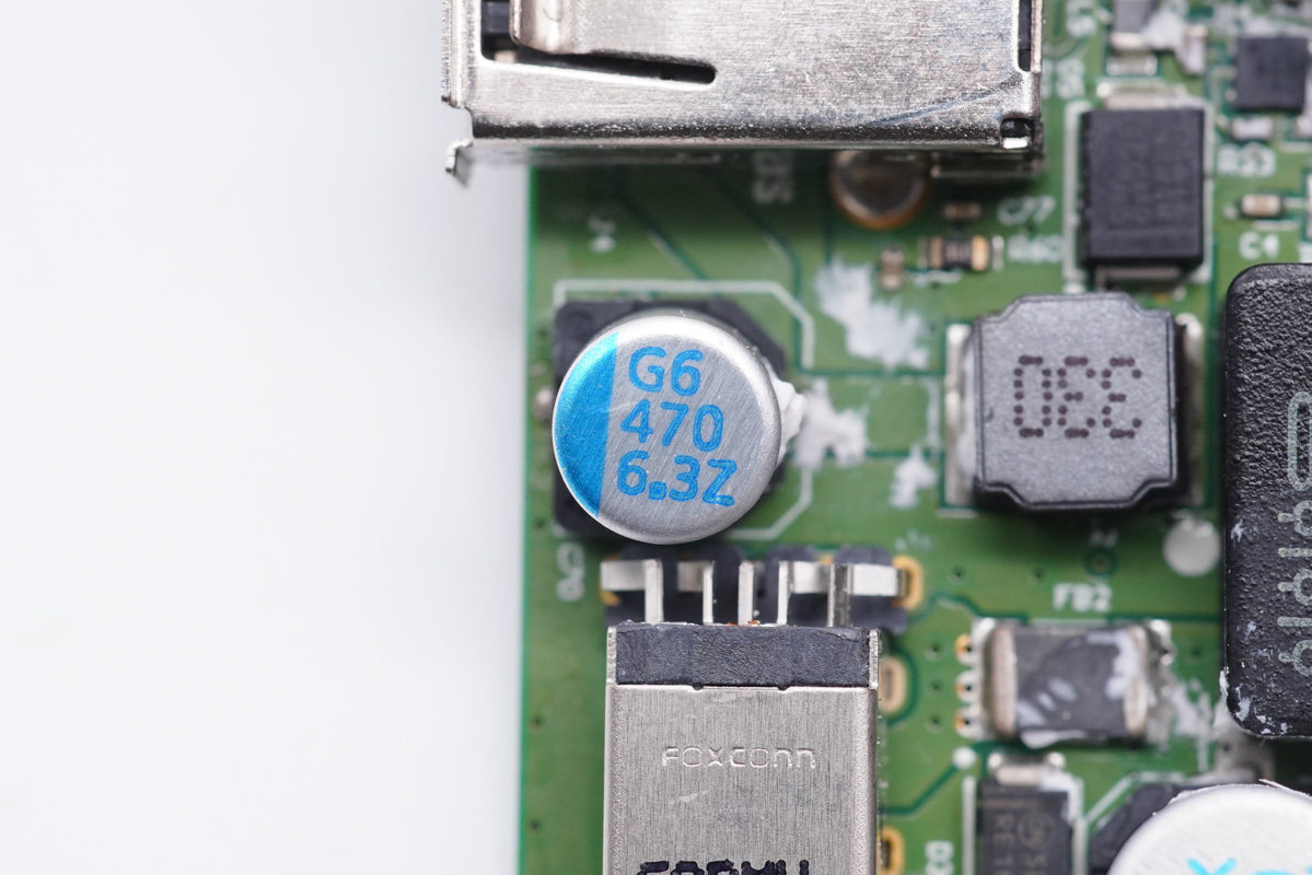

固态电容特写,规格为6.3V470μF,用于A口输出滤波。

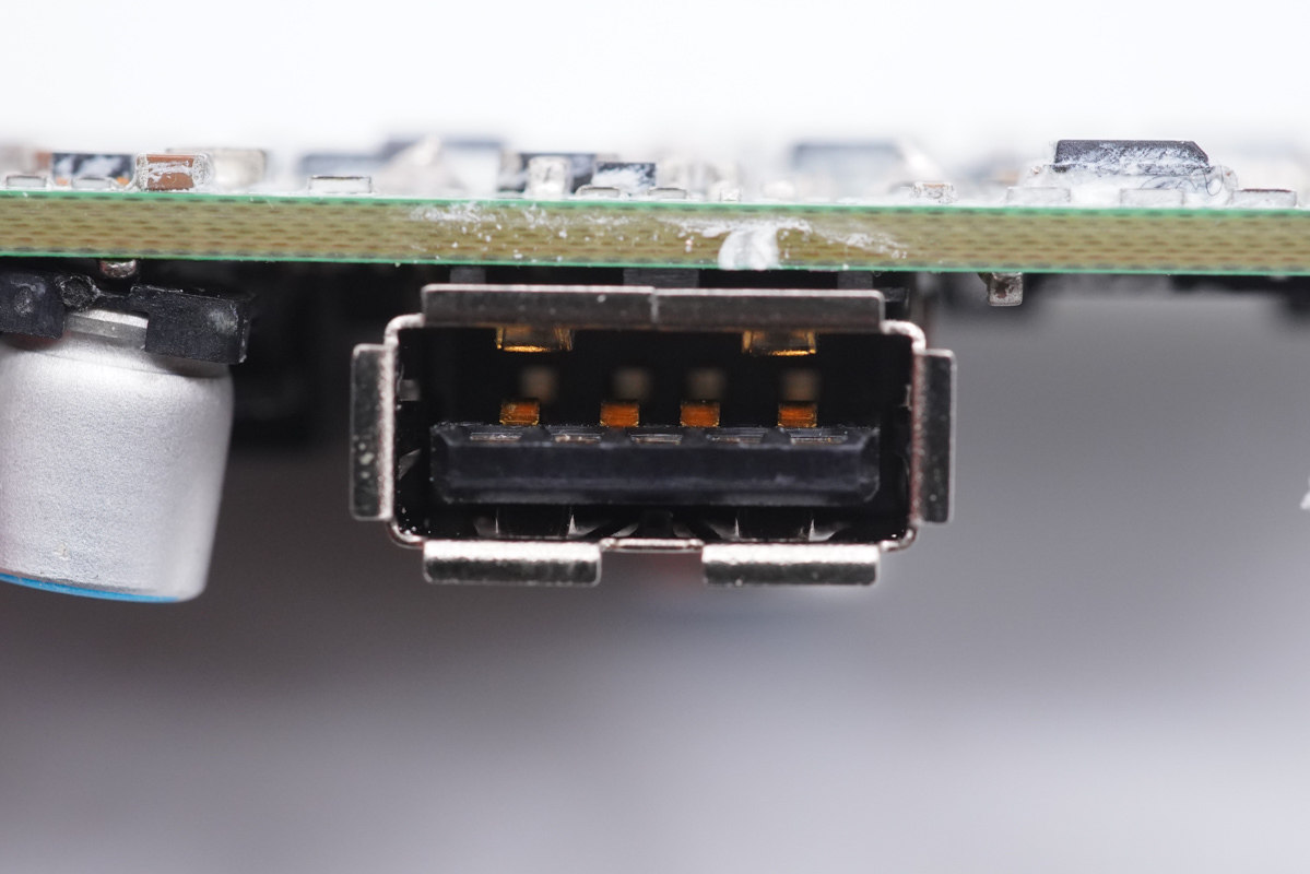

USB-A母座特写。

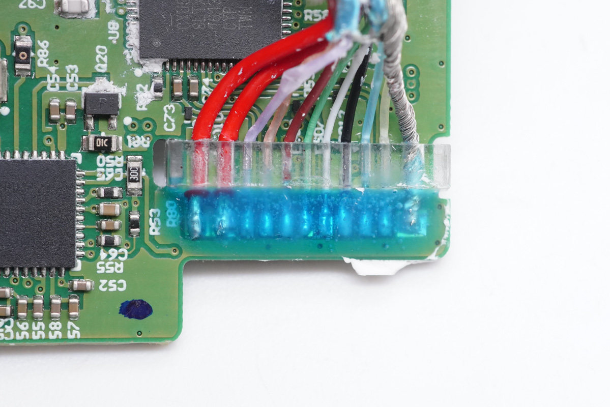

输出线芯注塑保护。
