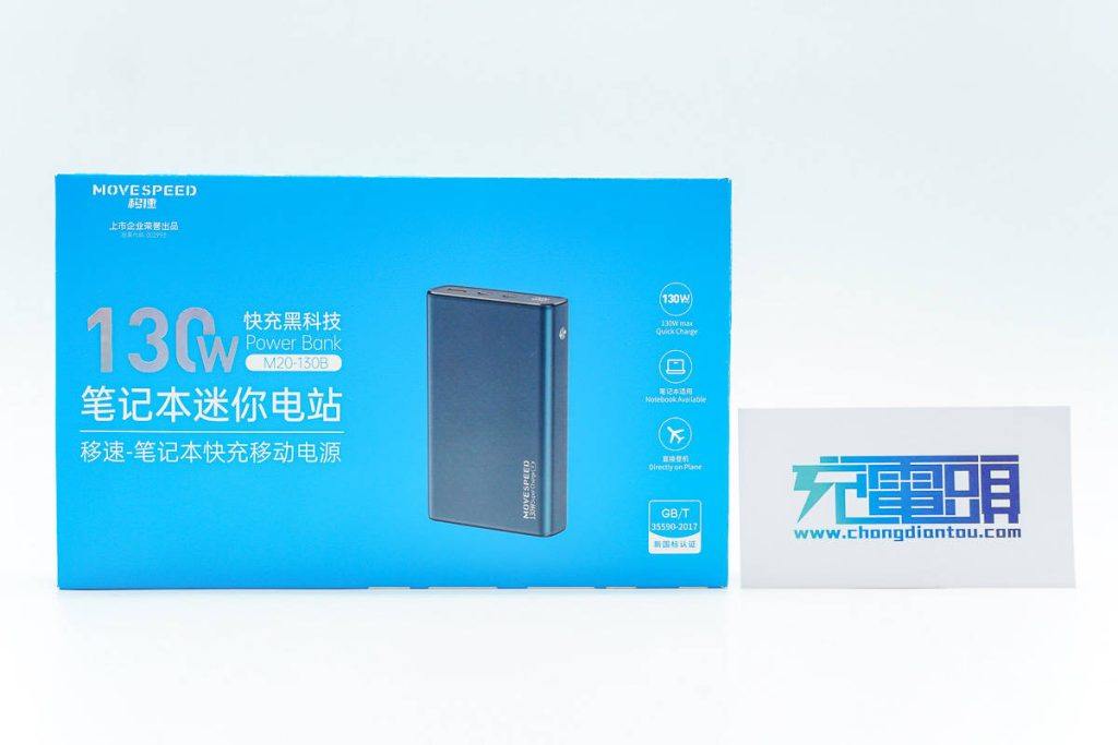

移速130W笔记本迷你电站的包装上印有产品的主要规格,130W最高同时输出,20000mAh容量可直接登机。

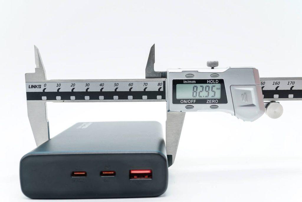

宽度约为82.95mm。

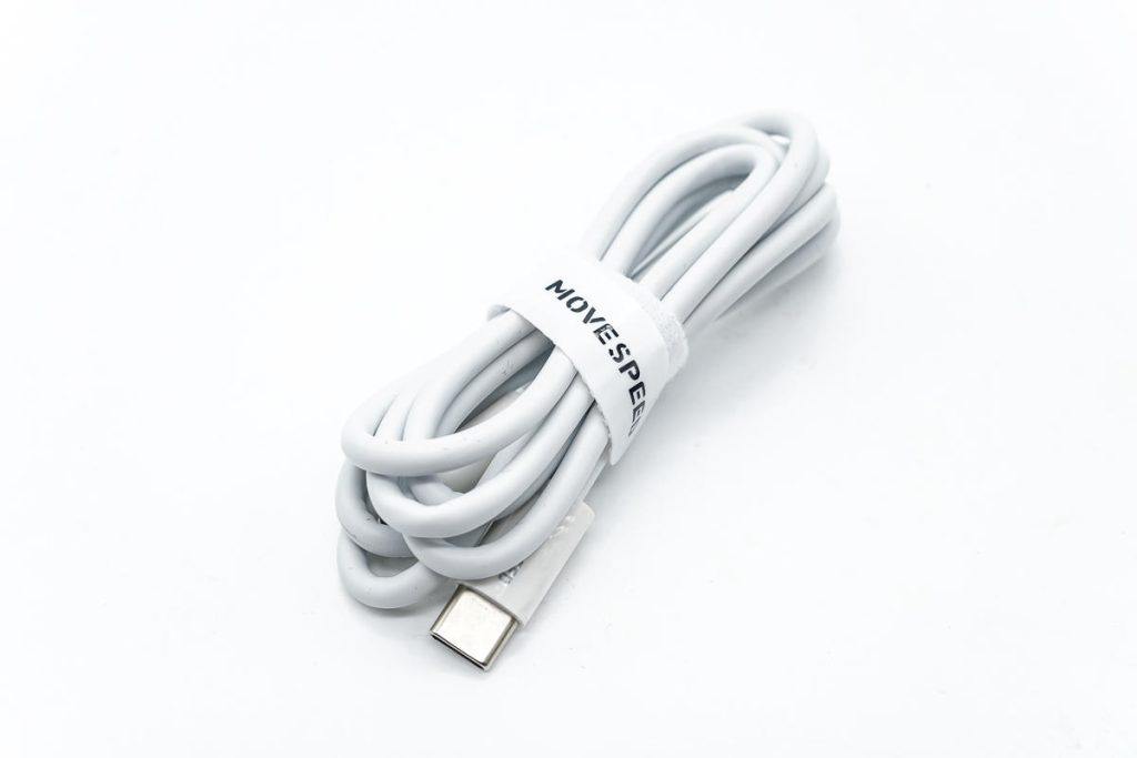

附赠的充电线通过一根收纳袋包扎。

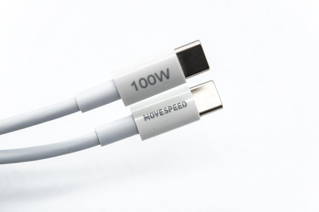

C2C接口配置,端子上除了印有移速的 logo 外,还有100W的字样。
实测这根充电线内置了 E-Marker芯片,支持 20V5A 最大100W的传输功率。
虽然测出的传输规格是10Gbps,这根线实际的传输规格为 USB2.0 规格,应该是测试表的固件问题。

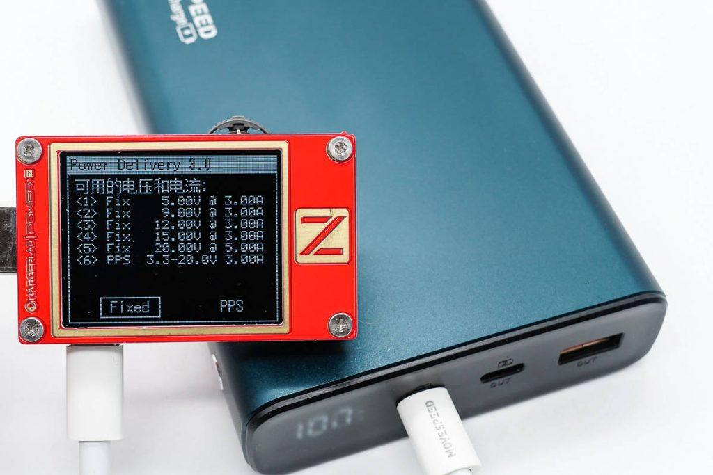

使用ChargerLAB的POWER-Z KT002测试仪,读取移动电源 USB-C1 接口的快充协议,实测支持 Apple2.4A、QC2.0、QC3.0、QC4+、PD3.0 和PPS等充电协议。
PDO报文方面,支持 5V3A、9V3A、12V3A、15V3A 和20V5A五组固定电压和 3.3V-20V3A 一组PPS电压档位,有着更好的设备兼容性。

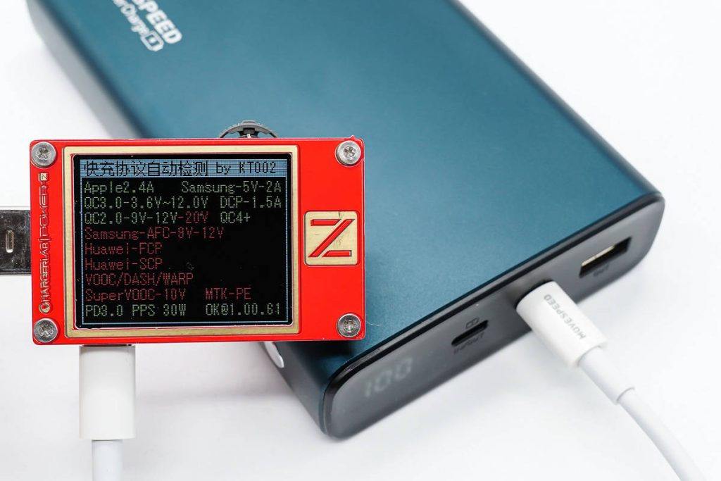

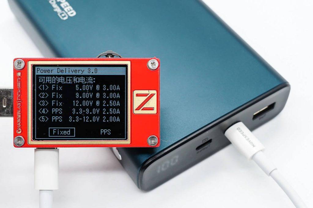

读取移动电源 USB-C2 接口的快充协议,实测支持 Apple2.4A、QC2.0、QC3.0、QC4+、PD3.0 和PPS等充电协议。
PDO报文方面,支持 5V3A、9V3A、12V2.5A 三组固定电压和3.3V-9V2.5A、3.3V-12V2A 两组PPS电压档位,有着更好的设备兼容性。

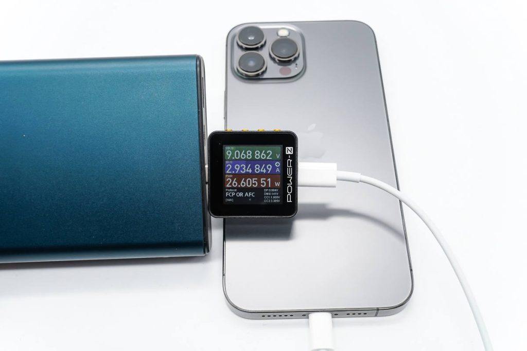

使用 USB-C1 接口为 iPhone 13 Pro Max 充电,输入端功率约为 9.06V 2.93A 26.6W。

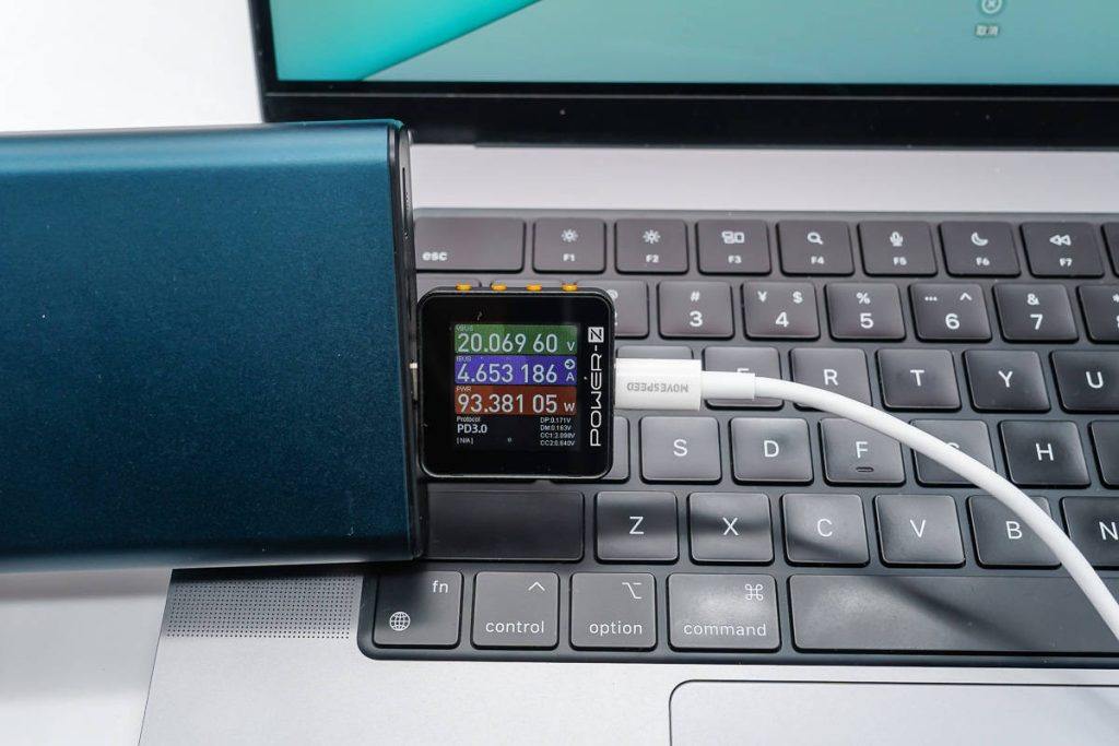

为 MacBook Pro 16 2021 充电,输入端功率约为 20.06V 4.65A 93.38W。

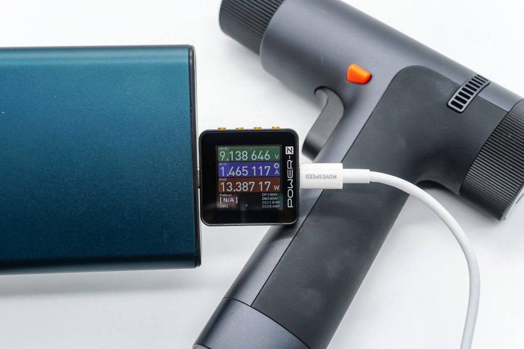

为米家手钻充电,输入端功率约为 9.13V 1.46A 13.38W。

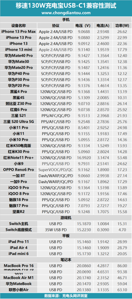

将数据统计入表,基本所有的机型都能进入快充模式,兼容性相当好。

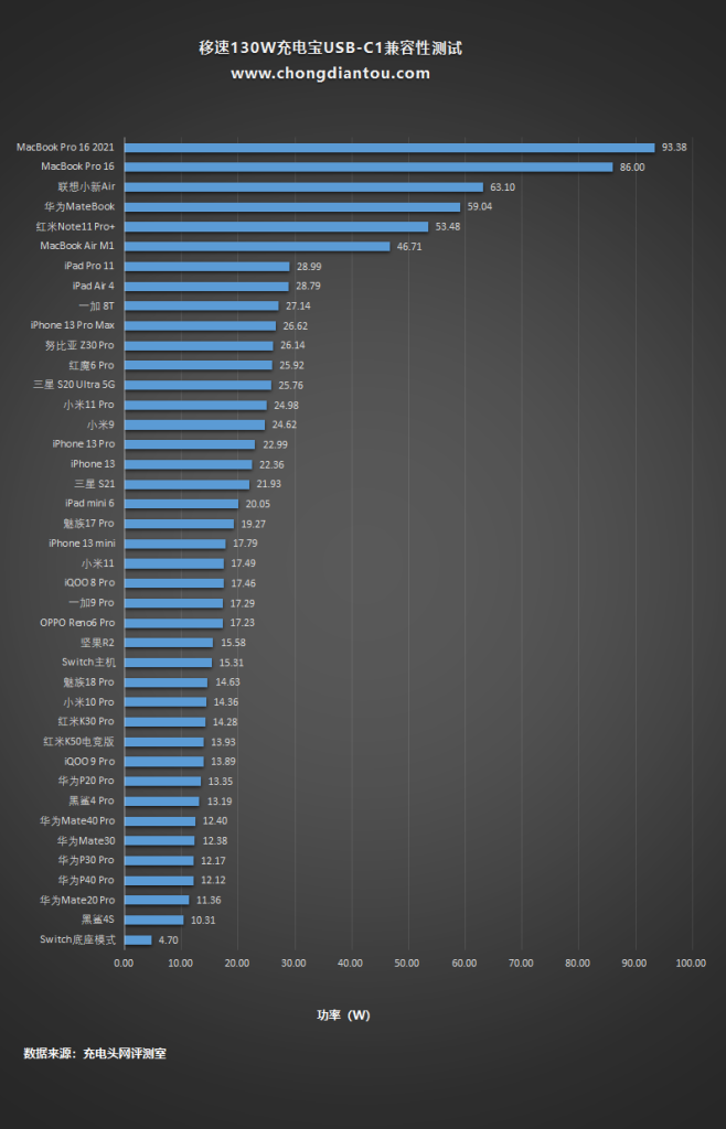

将充电功率从高到低排序,制成柱状图方便大家直观的比较不同设备间充电功率的差别。

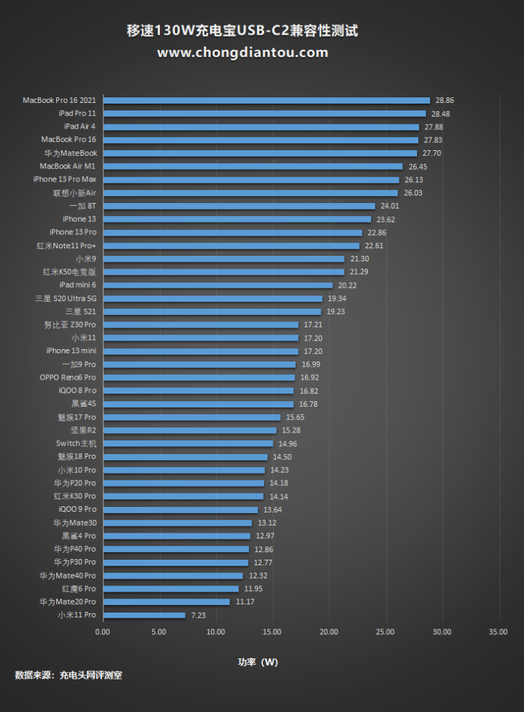

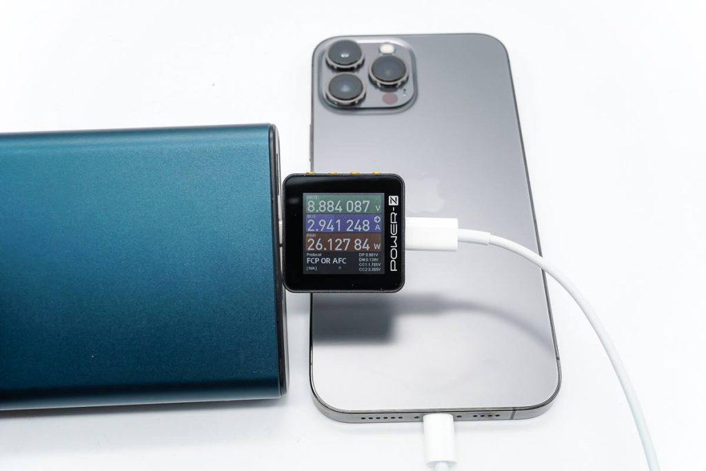

使用 USB-C2 接口为 iPhone 13 Pro Max 充电,输入端功率约为 8.88V 2.94A 26.12W。
为 MacBook Pro 16 2021 充电,输入端功率约为 11.92V 2.41A 28.85W。
将数据统计入表,基本所有的机型都能进入快充模式,兼容性相当好,同样能为笔记本充电。

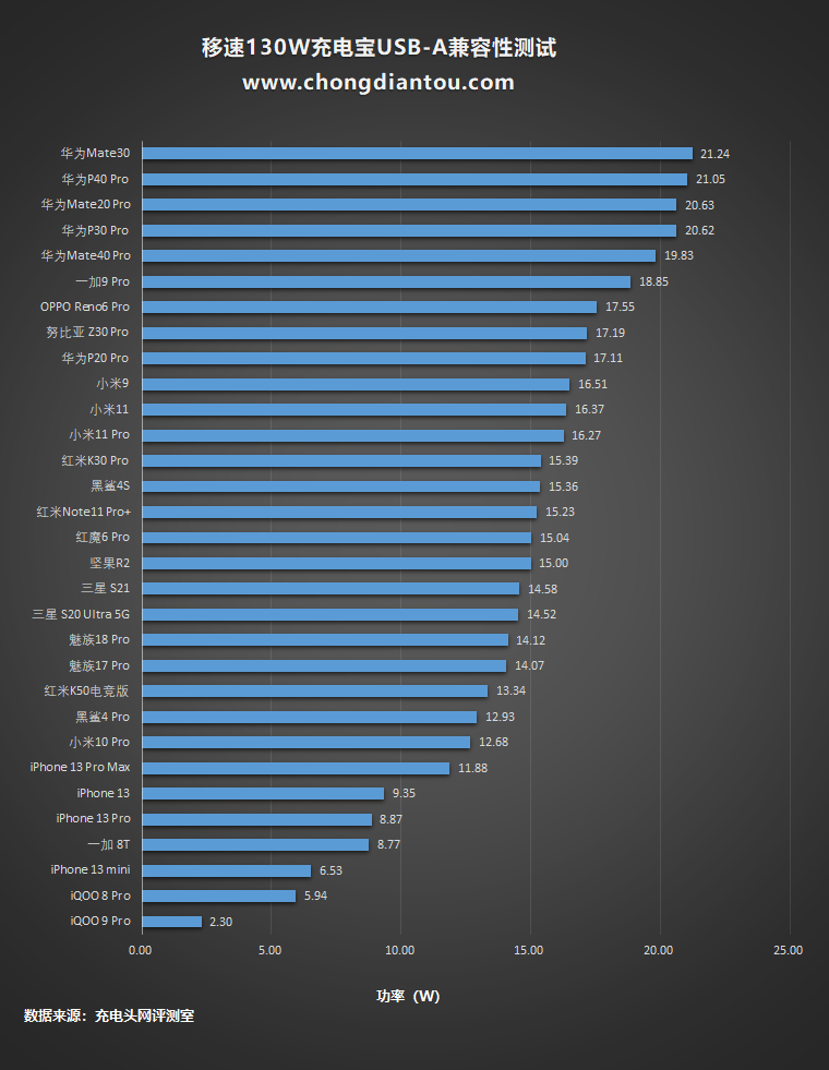

使用 USB-A 接口为华为Mate30 充电,输入端功率约为 4.49V 4.72A 21.22W。
为华为Mate 40 Pro 充电,输入端功率约为 4.23V 4.68A 19.82W。
将数据统计入表,整体来看对于大部分安卓机型都可以提供高通QC快充,尤其是对华为可以提供SCP快充,功率在20W左右。

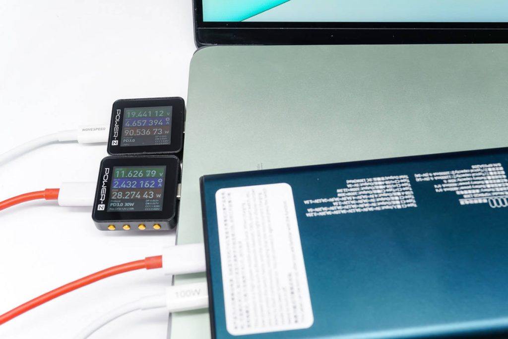

使用两个 USB-C 接口同时为 MacBook Pro 16 2021 和 iPad Air 充电,输入端功率分别为90.53W和28.27W,合计功率约为118.8W。

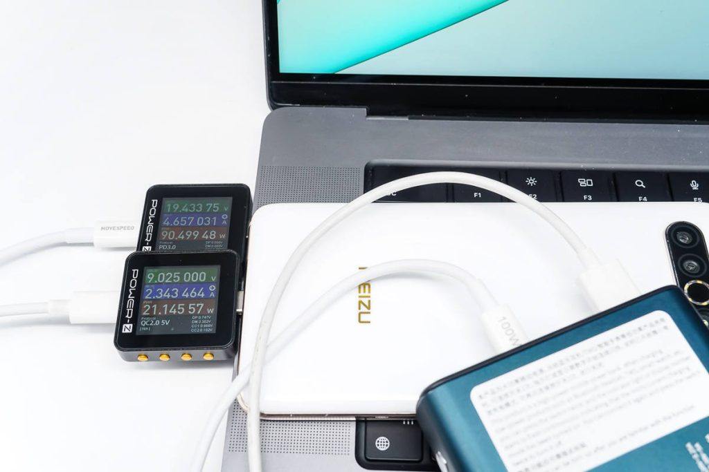

使用 USB-C1 和 USB-A 接口同时为 MacBook Pro 16 2021 和魅族17 Pro 充电,输入端功率分别为90.49W和21.14W,合计功率约为111.63W。

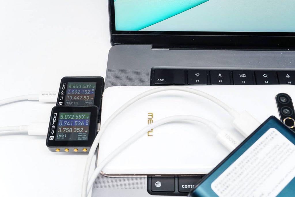

为充电宝自充的同时,使用 USB-A 和 USB-C2 接口为魅族17 Pro 和 MacBook Pro 16 2021 充电,自充功率约为91.97W,输出功率约为4.22W、13.26W。

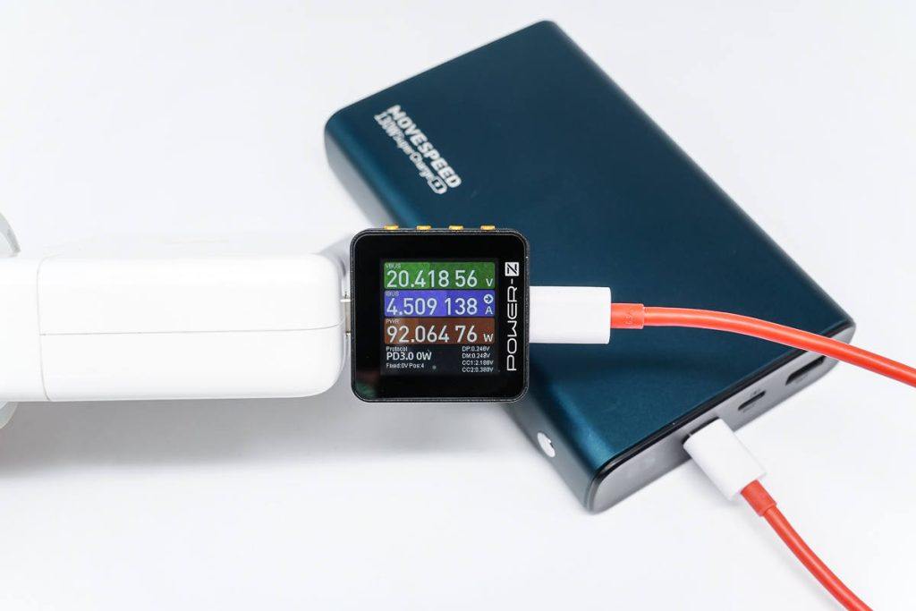

单独为充电宝充电,输入功率约为 20.41V 4.5A 92.06W。

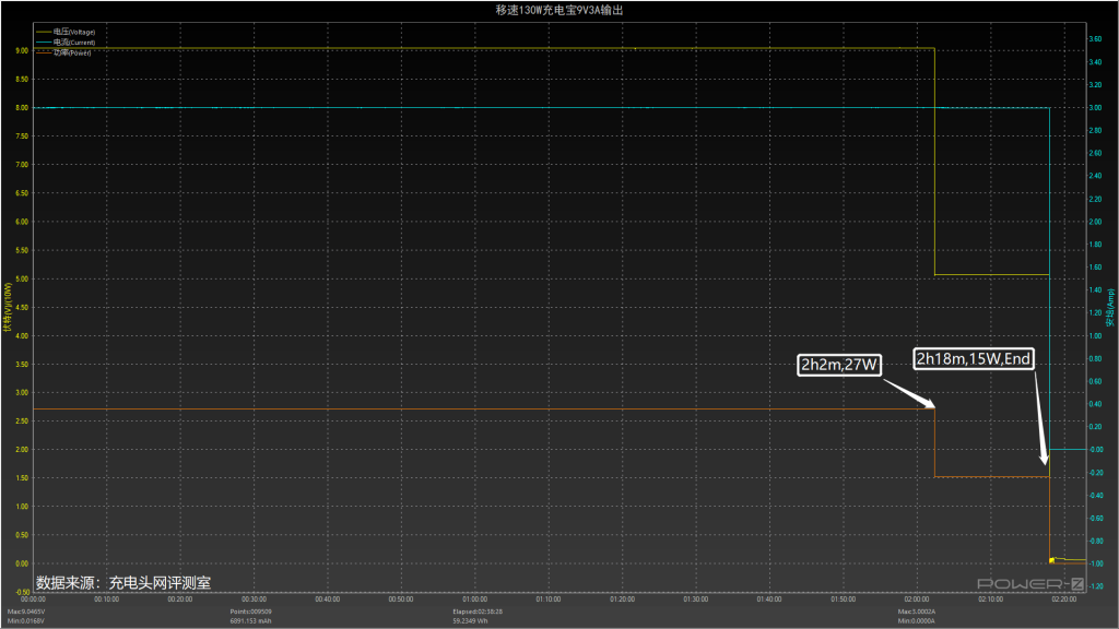

将电压提升至9V,让充电宝以9V3A 27W的功率持续输出,在2小时2分时功率降至15W左右,最终于2小时18分输出结束。

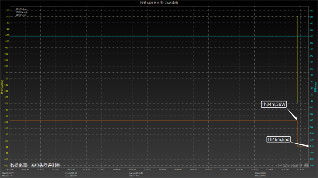

让充电宝以12V3A 36W的功率持续输出,在1小时34分时功率降至15W左右,最终于1小时46分输出结束。

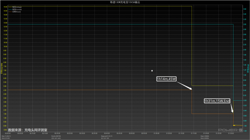

让充电宝以15V3A 45W的功率持续输出,在1小时14分时功率降至15W左右,最终于1小时31分输出结束。
