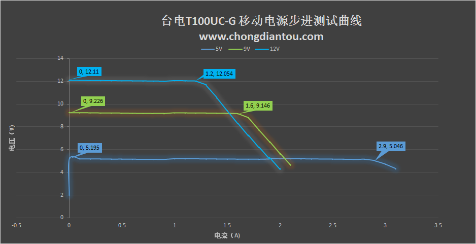

输出口5V步进,最大输出电流5.06V2.9A@14.6W,之后电压下降进入预保护阶段持续到3A,带有轻微线损电压补偿功能。
输出口快充模式9V步进,最大输出电流9.04V1.6A@14.5W,之后电压下降进入预保护阶段。
输出口快充模式12V步进,最大输出电流11.01V1.3A@14.3W,之后电压下降进入预保护阶段。

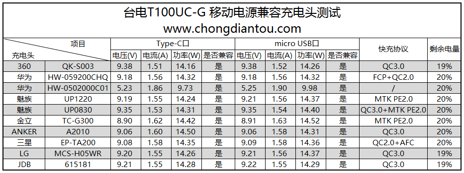

从充电测试看,T100UC-G至少兼容QC3.0/2.0、MTKPE 2.0两种快充协议。当电池电量为20%左右时,能够以最大功率(9V1.5A 14.5W)快速充电。

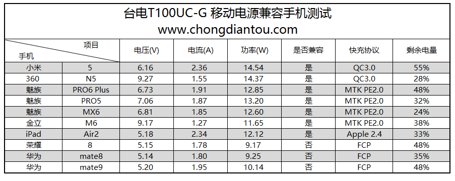

较旧版本而言,T100UC-G在对手机的兼容性方面也做了不少提高。测试结果显示,支持QC3.0、MTK PE2.0快充技术以及Apple2.4A充电技术,但不兼容华为FCP充电协议。

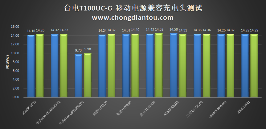

在测试充电性能的时候,小编使用到了华为5V2A输出、JDB七合一以及华为9V2A输出三款充电头,但测试时发现,无论是JDB七合一还是华为9V2A,均只能以9V左右的电压输入,输入功率也相差无几,T100UC-G在充电过载保护是做得很到位的,图表中就只统计了华为的两款充电头的充电过程。
从上图标中得知,两款充电头的最大输出功率分别大约是16.1W和11.4W,两种情况下的充电功率分别在标称值上下。

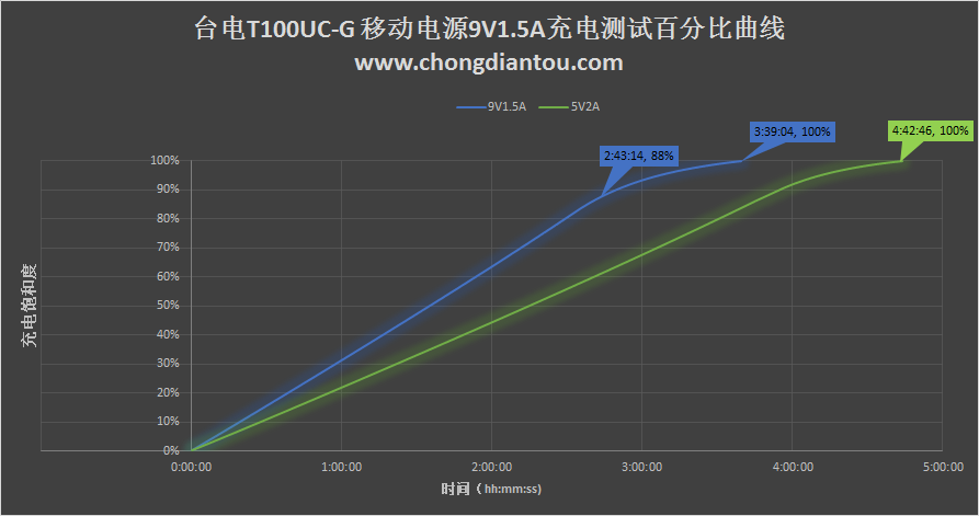

升级之后,充电时间可算是节省了不少,同样的电池容量,旧款充满需要5小时10分,而现在使用快充充电时只需3小时40分,整整节省1.5个小时。相比之下,较短的充电时间会带来更好的使用体验。

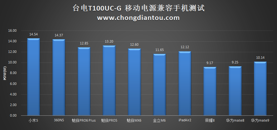

T100UC-G对小米5充电,成功握手QC3.0充电协议。POWER-Z 显示协议为QC3.0;电压为6.13V,电流为2.36A ,充电功率达到14.5W左右。
T100UC-G对魅族pro6充电时,POWER-Z 显示充电协议为PE OR USB PD;电压为6.3V,电流为1.91A ,充电功率达到12W左右,这说明T100UC-G支持MTK PE2.0充电协议。
T100UC-G对ipad Air充电时,POWER-Z 显示协议为Apple2.4A;电压为5.197V,电流为2.34A ,充电功率达到12.2W左右,T100UC-G支持Apple2.4充电协议。
