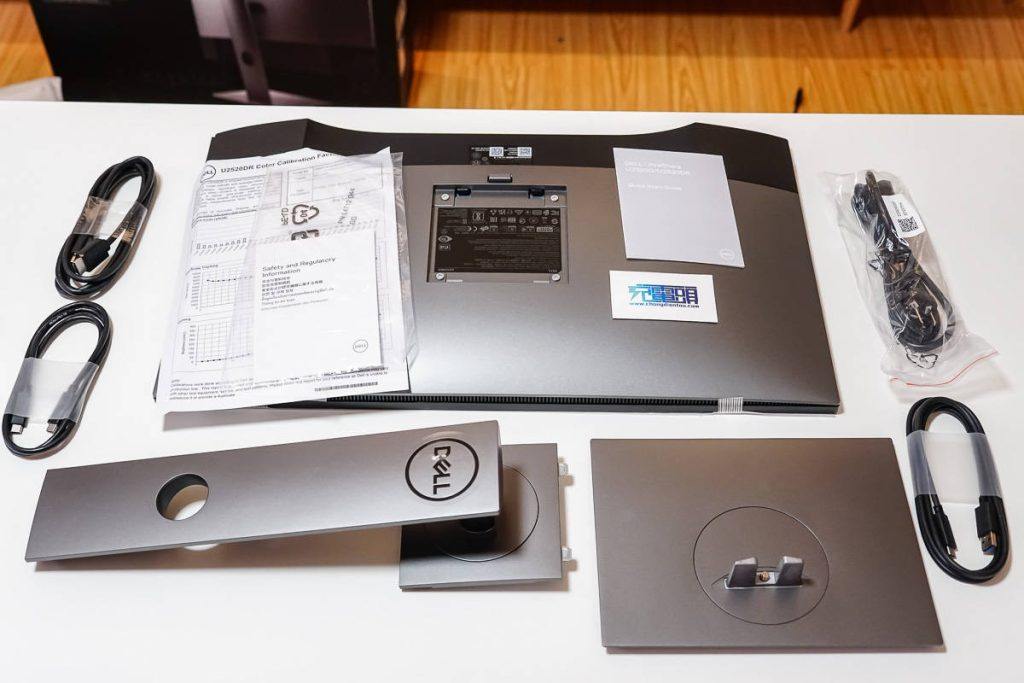

此前充电头网为大家开箱了多款支持 USB-C 视频输入的显示器,戴尔作为国际大厂的担当还是在的,随机附赠了HDMI线材外,还附赠了A2C或C2C数据线,这根数据线无论是线径还是pin针,拿在手里就知道不是普通货色,视频传输和充电都不是问题,就是做工实在糙了点,那么它到底有多大的潜力,值得在海鲜市场淘一根吗?下面测试说话。
介绍

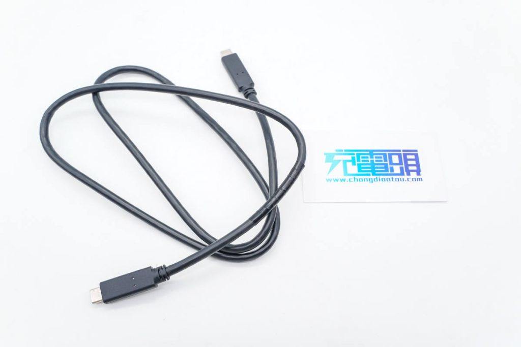

戴尔显示器的附赠线材还是有点良心的,C2C和A2C都配上了,A2C数据线的规格为 USB3.0。

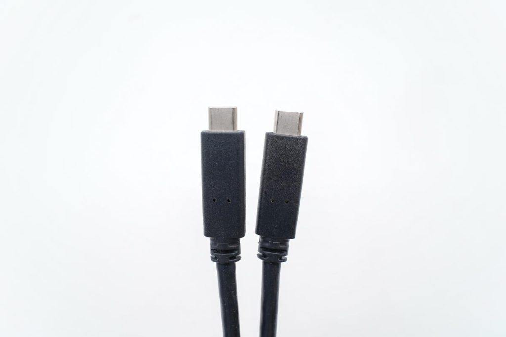

数据线材质偏硬,弯曲处隐约可以看到线芯的形状。
短短的 USB-C 公头和偏长的注塑端子看起来不太协调,插在笔记本上倒还好,插在手机上就有点担心接口的抗弯折能力了。
线尾的处理也不算细致,满满的工业风。

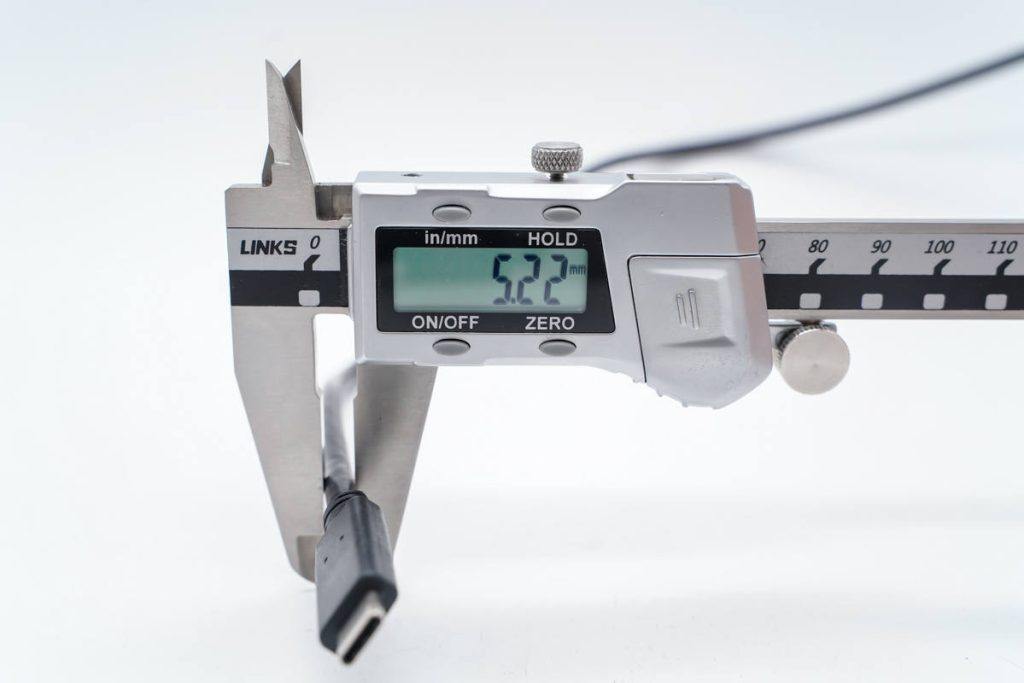

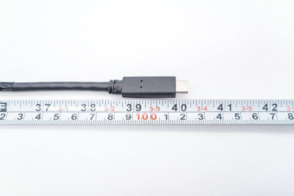

线径约为5.22mm。
线材长度约为102cm。

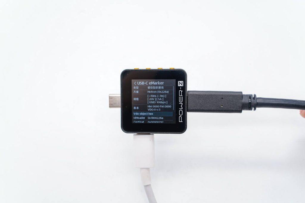

使用 POWER-Z KM002C 读取线材的芯片信息,这个线材内置了 E-Marker 芯片,支持100W快充,并且传输规格为 USB3.1,10Gbps,话虽如此,下文实测有惊喜。

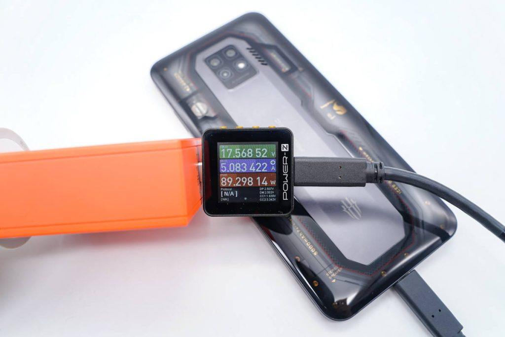

快充
使用闪极140W氮化镓充电器搭配戴尔USB-C数据线为红魔7 Pro充电,功率为17.56V 5.08A 89.29W。

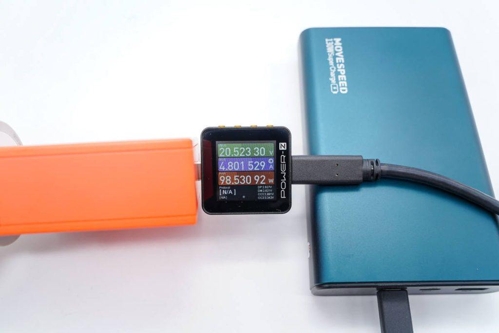

为百瓦充电宝充电,功率为20.52V 4.8A 98.53W。

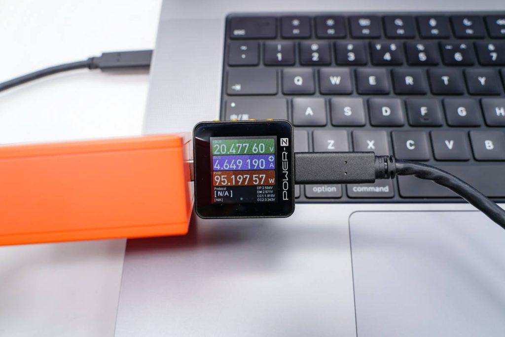

为MacBook Pro 16 2021充电,功率为20.47V 4.64A 95.19W。
小结
对于线材充电方面的测试,实测戴尔显示器附带的这条数据线支持100W PD快充,这个功率等级已经可以满足笔记本的充电需求,至少在充电时不会因为线材的问题卡着功率了。

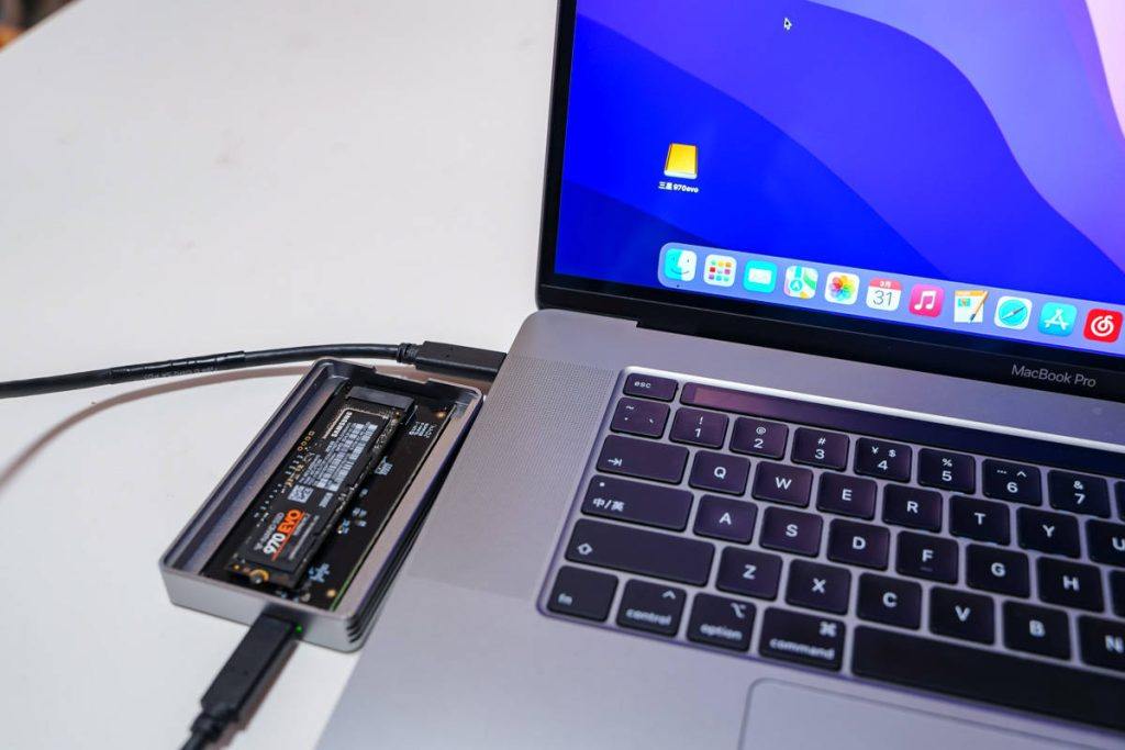

对线材的数据传输性能进行测试,将线材连接到MacBook Pro的雷电接口以及雷电硬盘盒上面,硬盘盒里面是三星970EVO固态硬盘。

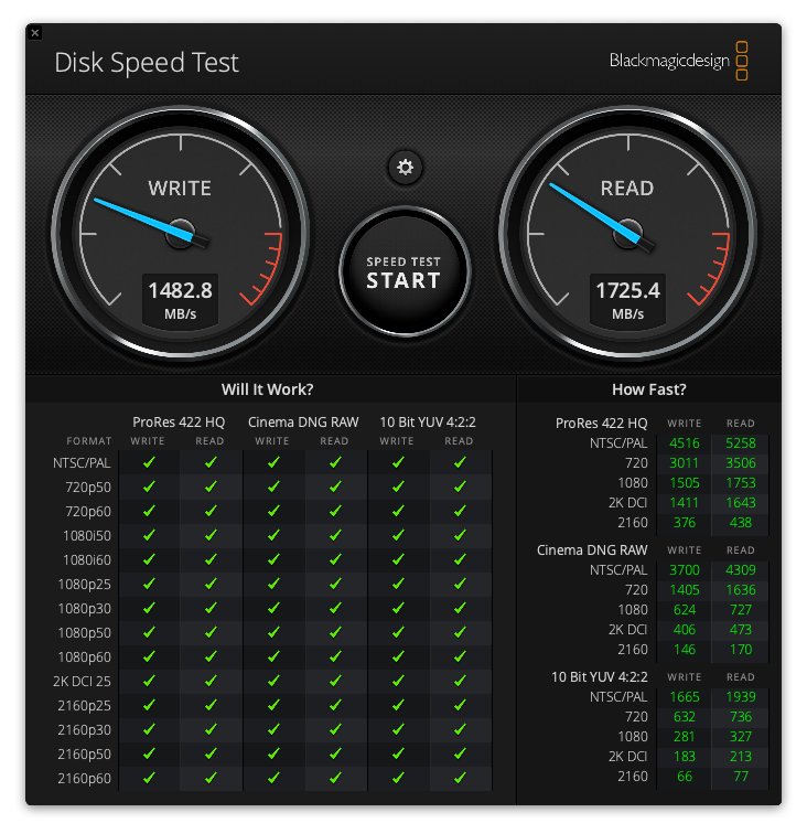

使用Disk Speed Test测试线材的传输速度,实测写入速度约为1482.8MB/s,读取速度约为1725.4MB/s。
小结
戴尔显示附带的这条线材在数据传输方面的表现很亮眼,性能大概相当于传输一个2GB大小的电影也仅需1秒左右的时间。高数据传输速度带来的好处在于拓宽了笔记本通过C2C线材直连显示器的带宽,为显示器连接其他外设提供更宽范围的数据传输带宽。

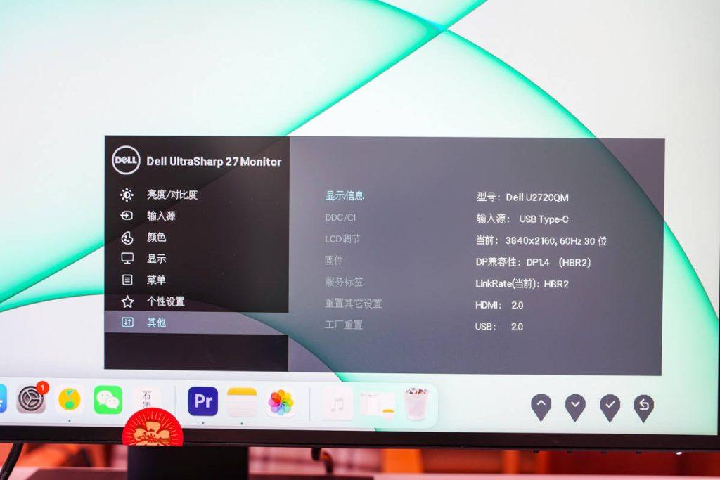

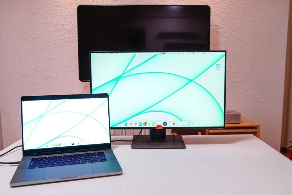

视频传输
下面再来看看视频传输方面的测试,使用线材连接笔记本电脑的雷电接口与显示器的USB-C接口,成功点亮显示器。
调出显示器的参数,此时显示器的输入源为USB-C,分辨率为3840x2160 60Hz,线材支持4K 60Hz的视频信号传输。
小结
经实测戴尔显示器附带的这条线在视频信号传输方面的性能也是不差的,可以传输4K 60Hz的视频信号,对于想要连接高分辨率显示器的用户来说,这条线刚好可以满足需求。
