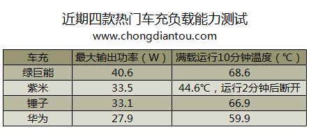

一、最大输出功率测试
我们选择在室内进行实验,采用直流稳压电源代替汽车电源,将稳压源的电压固定在24V,逐步增大车充上的负载,直到车充因保护而降低输出。
首先上场的是众筹明星绿巨能。
双口同时带载,稳压源显示最大输出为24V/1.929A。
紫米车充由于是双口智能调节输出,我们只测试其中一个输出口即可,稳压源显示最大输出为24V/1.668A。
锤子车充,稳压源显示最大输出为24V/1.508A。
最后是华为车充,稳压源显示最大输出为24V/1.300A。
上面是输入端的功率,我们对输出端的功率做了统计,并且我们还测试了满负荷运行10分钟后的车充表面的温度情况,一并汇入下表:
数据显示绿巨能车充输出功率最大,可到40.6W,当然温度也最高,达到68.6℃。华为车充输出功率最小,约为28W。紫米车充在满负载运行2分钟后停止输出,此时温度才44.6℃。

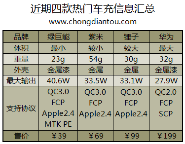

二、兼容性测试
对快充的兼容性也是大家比较关注的点,我们选择了市面上不同快充的手机进行测试,汇总如下:
其中绿巨能车充兼容性最好,能够支持QC3.0、FCP、MTK PE、Apple2.4A等快充。充小米5,四款车充都支持,其中华为车充是QC2.0;充荣耀8,四款车充都支持,紫米的功率最大;充魅族PRO6Plus,四款车充中只有绿巨能的支持;充华为mate9,锤子车充不支持,绿巨能和紫米为FCP快充,华为自家的车充为SCP快充;充iPhone7,华为车充
不支持;充iPad Air2,华为车充同样不支持。
三、总结
四款车充中,体积和重量最小的绿巨能总输出功率最高,支持的协议最多,售价也最便宜;而华为的的车充支持的协议较少,最贵,如果不是刚需,不推荐购买;至于紫米和锤子,两款在体积、重量等方面个有千秋,最大输出功率、支持的快充种类不相上下,打成平手。
