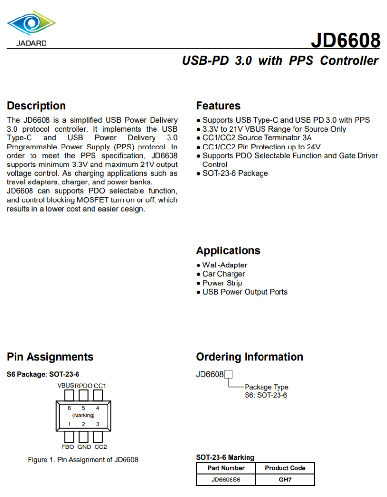

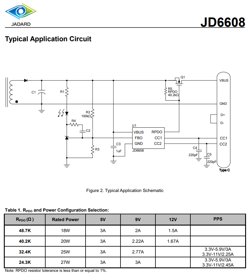

而天德钰最新研发的JD6608为USB PD协议芯片控制器,可以通过调节RPDO脚阻值来设定 18W/20W/25W/27W 四个PDO档位,以及3.3V-5.9V/3A、3.3V-11V/2.25A、3.3V-11V/2.45A 三组PPS档位,并且不同功率档位可以共用协议小板,简化设计和开发流程,提高适配性,以此来符合快速变化的快充市场需求。
![挑战快充芯片体积极限,天德钰推出采用SOT23-6封装PPS协议JD6608-充电头网](https://static.chongdiantou.com/wp-content/uploads/2022/04/2022042808312751-799x1024.png)

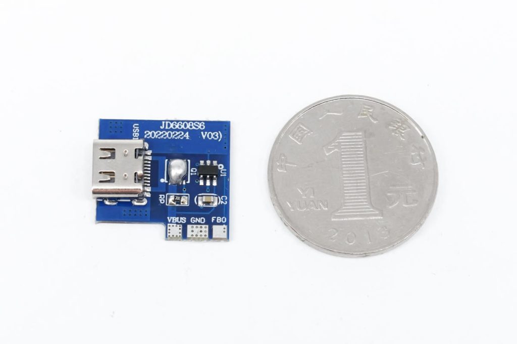

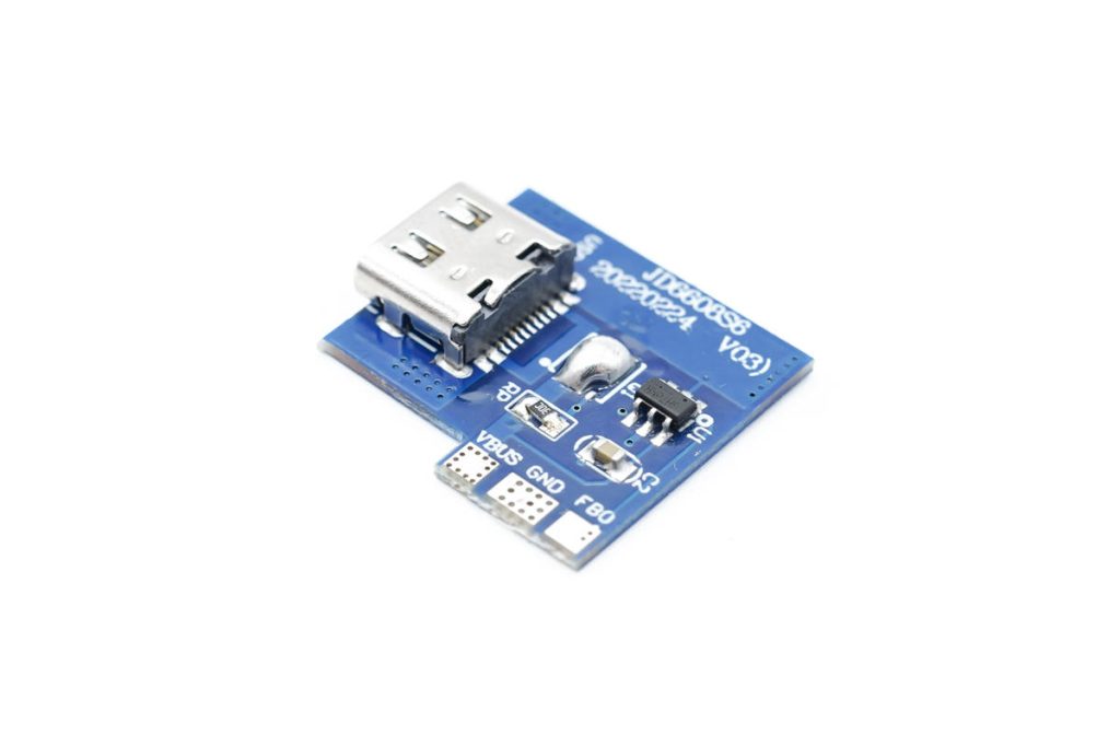

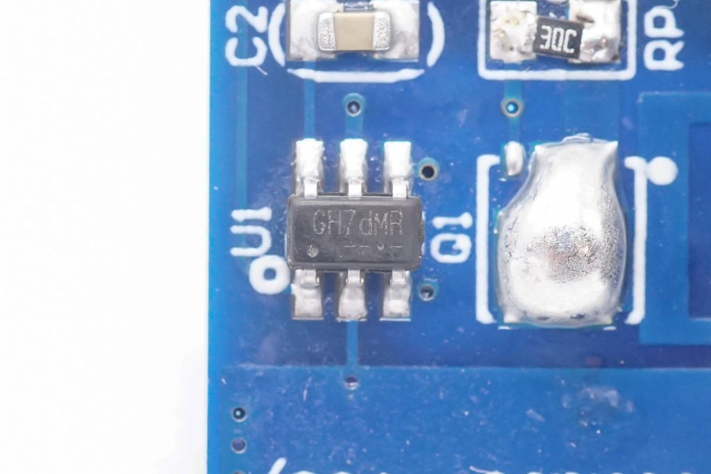

JD6608采用小六脚的封装方式,体积小巧的同时CC脚的耐压值高达30V。针对单口C充电器、车充的18W/20W以及25W/27W可输出多组的PPS档位,任何输出档位皆无需外加MOS管,外围电路十分简洁,相对也降低了生产成本。
![挑战快充芯片体积极限,天德钰推出采用SOT23-6封装PPS协议JD6608-充电头网](https://static.chongdiantou.com/wp-content/uploads/2022/04/2022042808312559.png)
![挑战快充芯片体积极限,天德钰推出采用SOT23-6封装PPS协议JD6608-充电头网](https://static.chongdiantou.com/wp-content/uploads/2022/04/2022042808312478.png)
JD6608可通过调节RPDO脚阻值在 18W/20W/25W/27W 四档输出功率中进行选择,支持USB-PD 3.0 PPS协议,25W输出时支持3.3V-5.9V/3A、3.3V-11V/2.25A 两组PPS档位,27W输出时支持3.3V-5.9V/3A、3.3V-11V/2.45A 两组PPS档位。JD6608同时兼容USB-PD 2.0协议,提供 5V/9V/12V 固定电压输出。

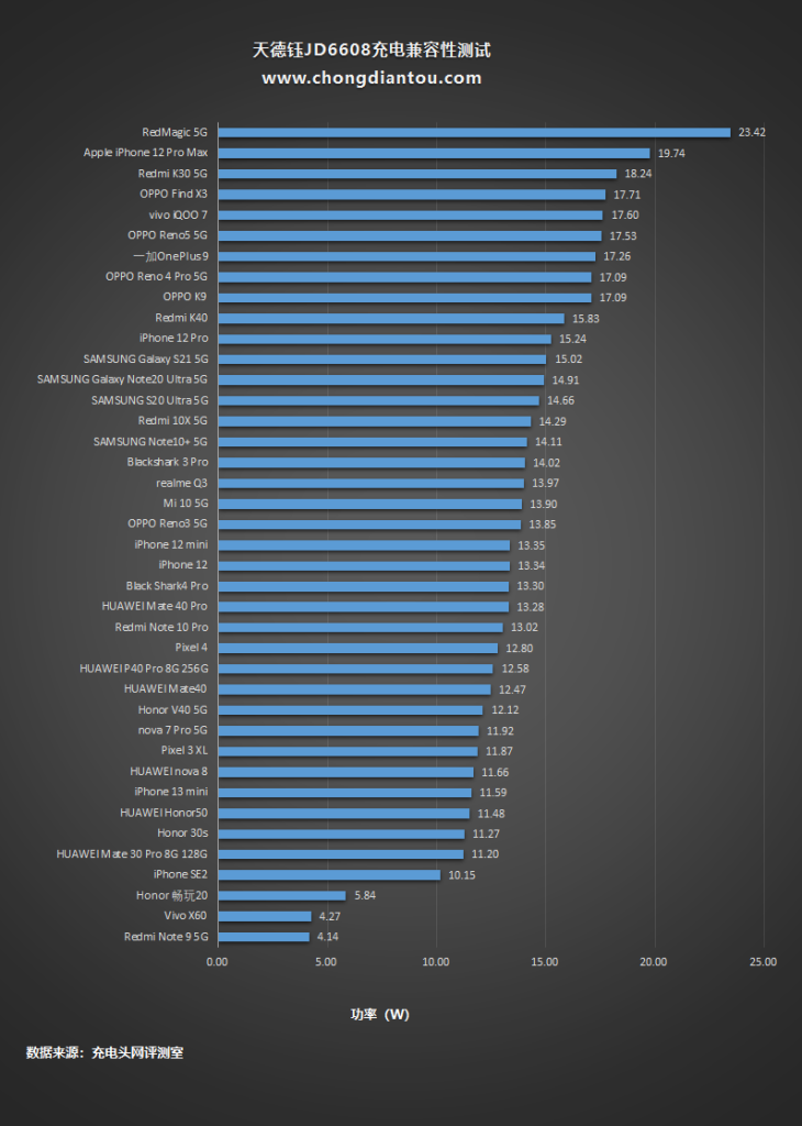

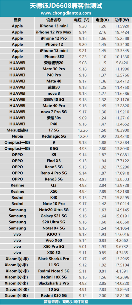

兼容性测试
充电头网拿到了天德钰JD6608,此次挑选了苹果、华为、三星、OPPO、vivo、小米等手机厂商的机型进行测试。下面是兼容性测试结果。
![挑战快充芯片体积极限,天德钰推出采用SOT23-6封装PPS协议JD6608-充电头网](https://static.chongdiantou.com/wp-content/uploads/2022/04/2022042808311913-443x1024.png)
从测试结果可以看到,天德钰JD6608可以支持大多数机型的快速充电。
![挑战快充芯片体积极限,天德钰推出采用SOT23-6封装PPS协议JD6608-充电头网](https://static.chongdiantou.com/wp-content/uploads/2022/04/2022042808311795-730x1024.png)
通过柱状图也能看出,天德钰JD6608可以成功触发绝大部分手机的快充协议,相信随着后续的不断优化,充电兼容性将取得进一步提升。
天德钰JD6608作为一颗功能强大,协议支持全面,外围精简的协议IC,专为USB-C 电源应用而设计,例如单C口充电器、车载充电器、电源排插等产品。内部预置的输出档位可以由电阻设定选择,无需编程烧录,只要确定好输出规格和功率,选择好对应的设置电阻,即可批量生产,简化生产工序。
