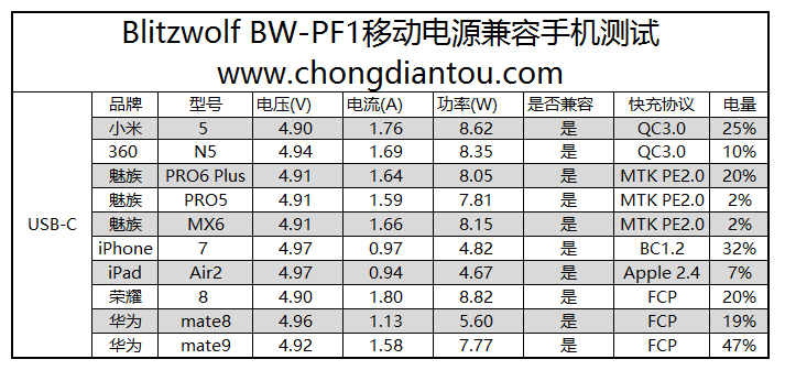

一、兼容性测试

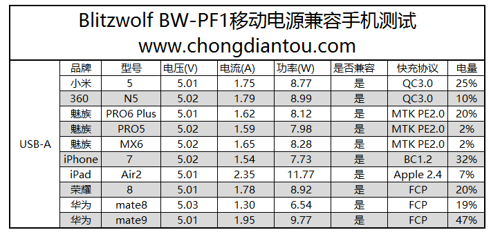

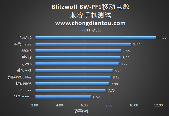

对于Blitzwolf BW-PF1的输出兼容性,USB-A接口支持iPad Air2(剩余电量7%)全速充电,并能够对iPhone 7实现快充,当iPhone 7剩余电量为32%时,充电功率达到原装充电器的1.5倍之多,充电速度有明显提升,这对出门在外的人来说是非常有帮助的。由于其他手机设备对输入电流有限制,所以Blitzwolf BW-PF1并没有满功率输出。

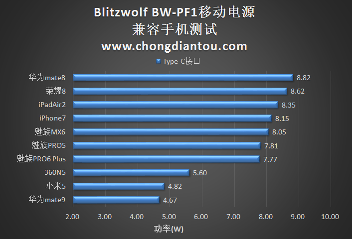

而对于Blitzwolf BW-PF1的Type-C接口,所有设备也是可以兼容的。其中小米5(电量10%)和华为mate9(电量47%)的充电功率偏低,360 N5的输入功率也只有5.6W;其他设备的充电功率均在8W左右。值得注意的是Type-C对iPad Air2的充电功率只有8.35W,较USB-A口低3.4W,不过就目前来说这影响并不大,因为几乎没人会用一条Type-C to lightning的数据线给苹果设备充电。

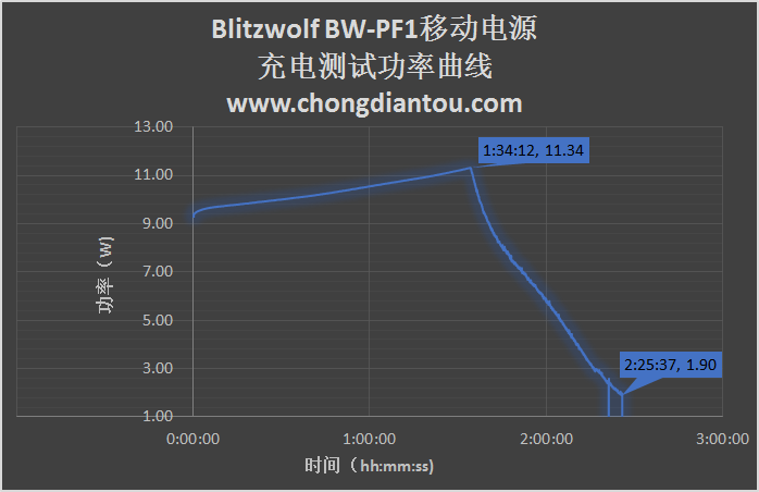

充电功率曲线以1小时34分钟为时间节点,整体呈先上升后下降趋势。在节点之前,充电功率较大,为9~11W,这时的充电速度也是比较快的。

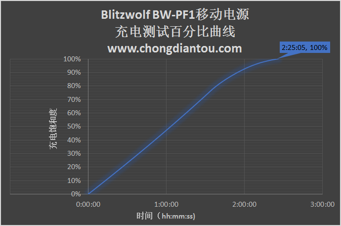

通过充电百分比测试曲线可以看到,整个充电过程耗费2小时25分钟。在功率曲线突变之前,电池电量已经达到80%的饱和度。

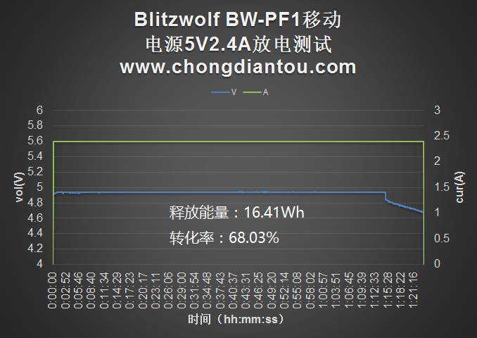

使用EBD-USB诱骗器测试放电时间及效率。以2.4A电流恒流放电,整个过过程的输出电压基本维持在4.9V左右,在放电即将结束时,会有一个小幅降压过程,整体来说,输出还算是很平稳。在释放能量方面,总共放出16.41Wh,平均放电效率为68.03%。
