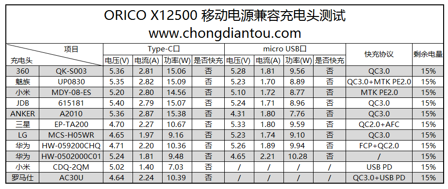

输入兼容性方面,Type-C口标称支持5V3A 输入。当剩余电量为15%时,实测支持ANKER A2010、魅族UP0830、JDB615181、360QK-S003、小米MDY-08-ES这几款电源适配器15W输入;三星EP-TA200、罗马仕AC30U、华为HW-059200CHQ三款适配器的输入功率在10W左右。
由于Micro USB口对输入电流有所限制,标称输入为5V2.4A。在剩余电量同样为15% 时,实测各款充电头对ORICO X12500的输出功率大部分在10W以下,其中华为HW-0502000C01的输出功率最高,约为10.3W。

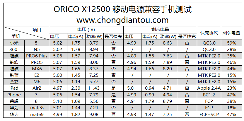

输出方面,先说USB-A的输出性能,从测试数据来看,当iPad Air2剩余电量为23%时,ORICO X12500移动电源可对其实现满速充电,输出功率为11.4W左右。虽然USB-A接口支持5V2.4A输出,但是测试对金立M6(电量15%)和荣耀8(电量38%)的输出功率较低,分别为5.77W和5.56W。
Type-C口支持5V3A 输出,但是由于一般手机设备对输入电流都有限制,经过实测发现荣耀8 、小米5、魅族MX6的充电功率可达到8W以上,而iPad Air2 和iPhone 7的只能以5V1A模式充电。

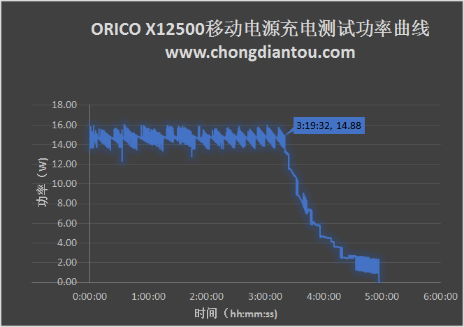

在充电测试中,选用JDB615181电源适配器搭配EBD-USB设备监测数据。整个充电过程耗费5h
左右,在电池容量从0~100%的过程中,前半部分属于大功率快速充电阶段,功率曲线有小范围内波动,功率基本维持在14~16W之间。在充电200min后,电池饱和度达到90%左右,功率迅速下降,最后以涓流充电半小时结束整个过程。
在电池满电的状态下,用EBD-USB诱骗器2.4A恒流放电,直至电量耗尽自动关断输出。整个过程中,电压有小范围波动,电池释放总能量为38.6Wh,5V2.4A模式平均放电效率为83.46% 。
使用POWER-Z测试其兼容性能,USB-A口对iPad Air2输出:4.98V/2.22A 11W 。
USB-A口对iPhone 7充电,手机电量为47%,POWER-Z显示5V1.5A 7.5W输出。充电速度约为原装充电器的1.5倍。
