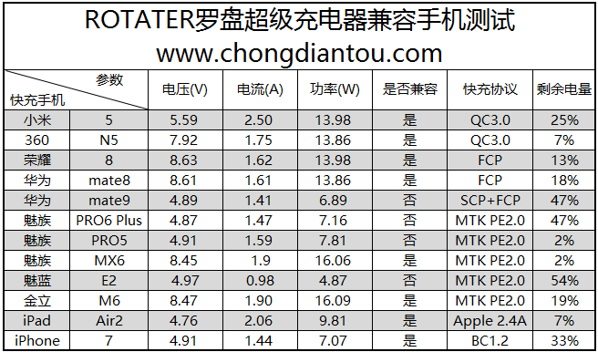

再测试一下输出是否快充。
在测试的几款快充手机中,QC3.0、FCP、Apple2.4均能够支持,但是PE快充只有部分支持。实际测试结果还算令人满意。
