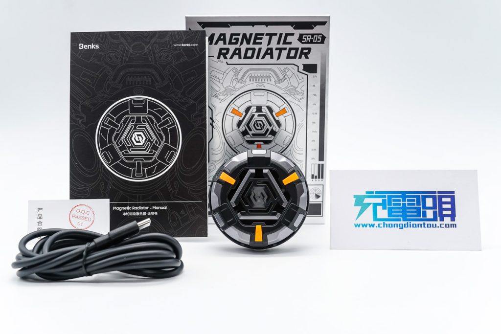

包装就满满的电竞风,冰轮磁吸散热器的名号相当响亮。
![驰骋峡谷冷酷出击,让你告别iPhone降频的邦克仕磁吸散热器上手-充电头网](https://static.chongdiantou.com/wp-content/uploads/2022/05/2022051909334112-1024x683.jpg)
包装内含散热器、C2C充电线和说明书。
![驰骋峡谷冷酷出击,让你告别iPhone降频的邦克仕磁吸散热器上手-充电头网](https://static.chongdiantou.com/wp-content/uploads/2022/05/2022051909335517-1024x683.jpg)

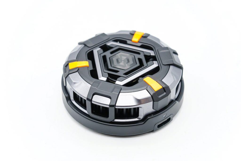

邦克仕磁吸散热器造型酷似钢铁侠的能量核心,机甲风相当贴合游戏人群的喜好,橙、黑、银三色拼接,造型立体感十足。

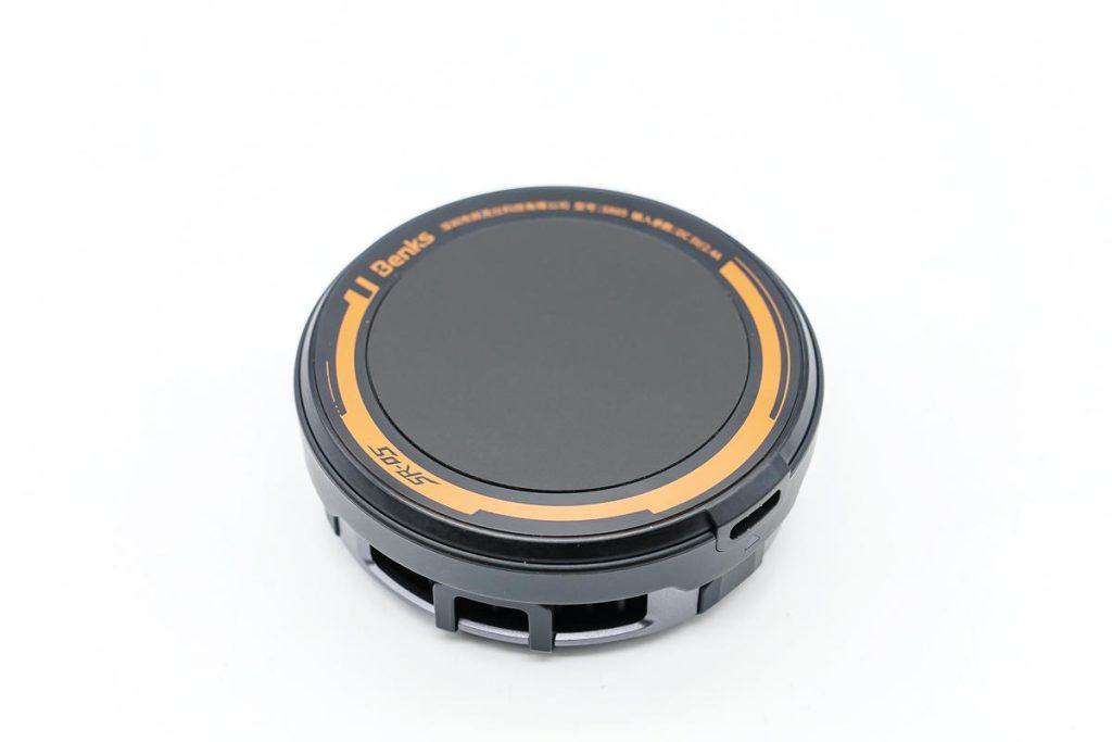

背面同样如此,黑+橙的硅胶贴合面,产品型号为 SR05,输入规格其实为 5V⎓2A(Max),和产品标注有小小的出入。
![驰骋峡谷冷酷出击,让你告别iPhone降频的邦克仕磁吸散热器上手-充电头网](https://static.chongdiantou.com/wp-content/uploads/2022/05/2022051909303831-1024x683.jpeg)

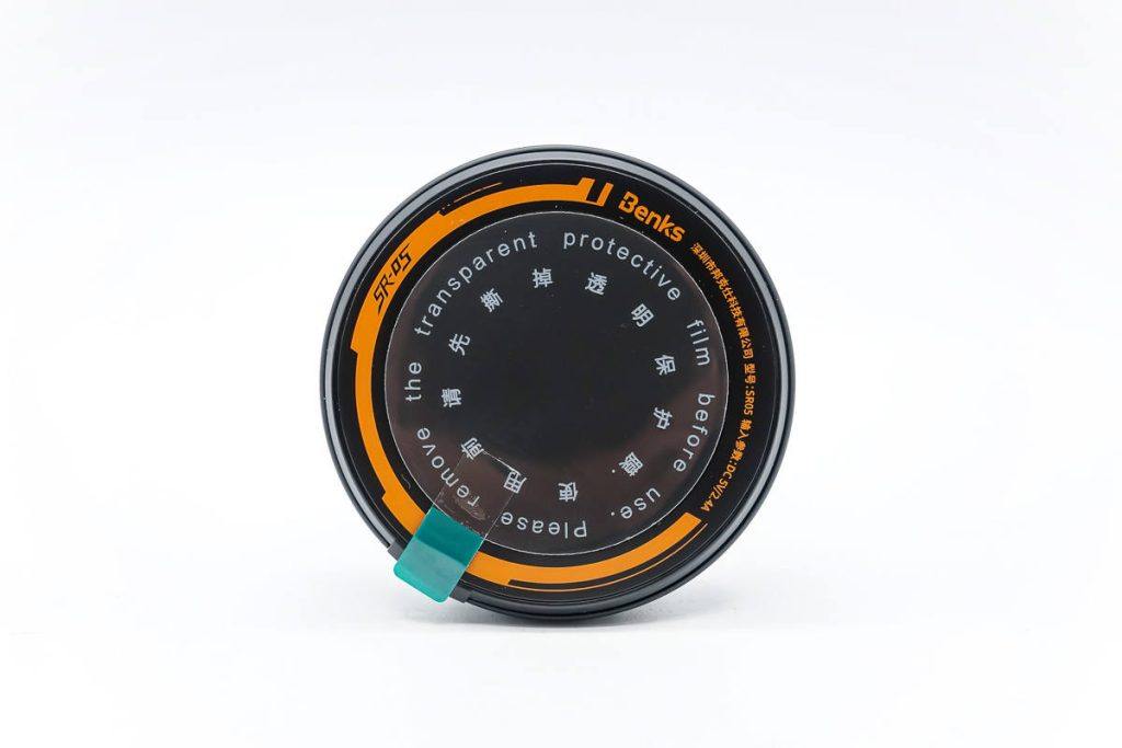

使用前别忘记撕掉表面的保护膜,这点和CPU散热器有点类似,别看薄薄一层,会严重影响导热效率。

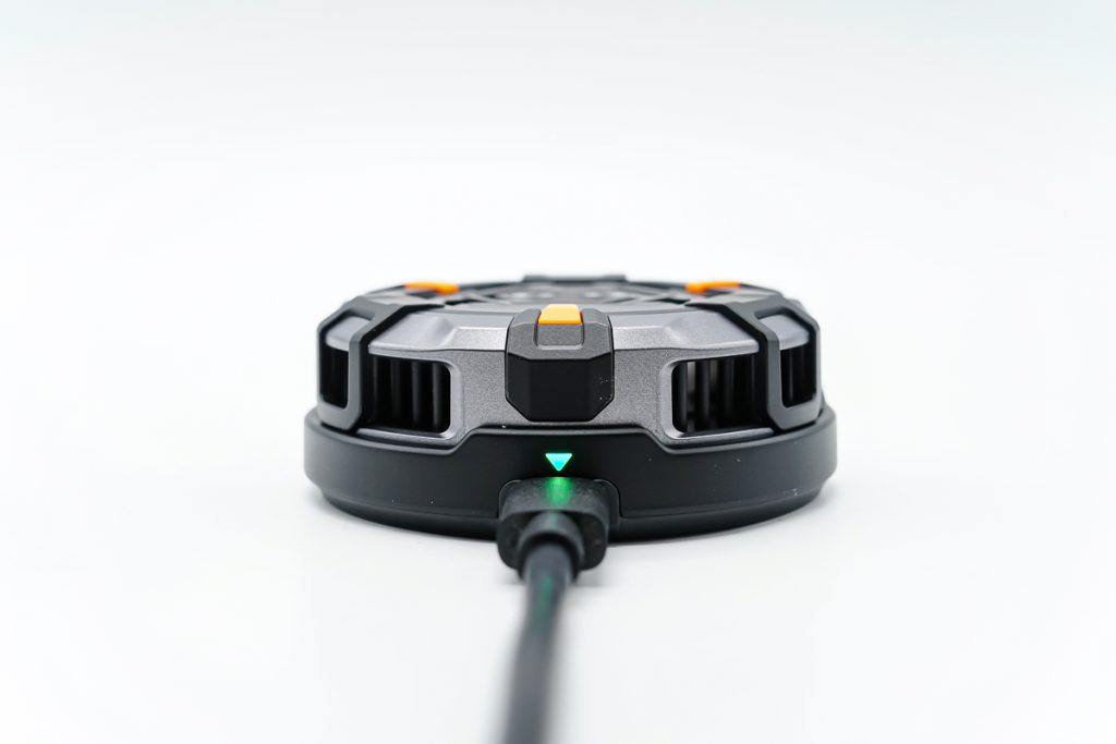

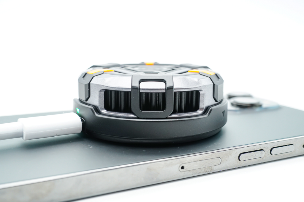

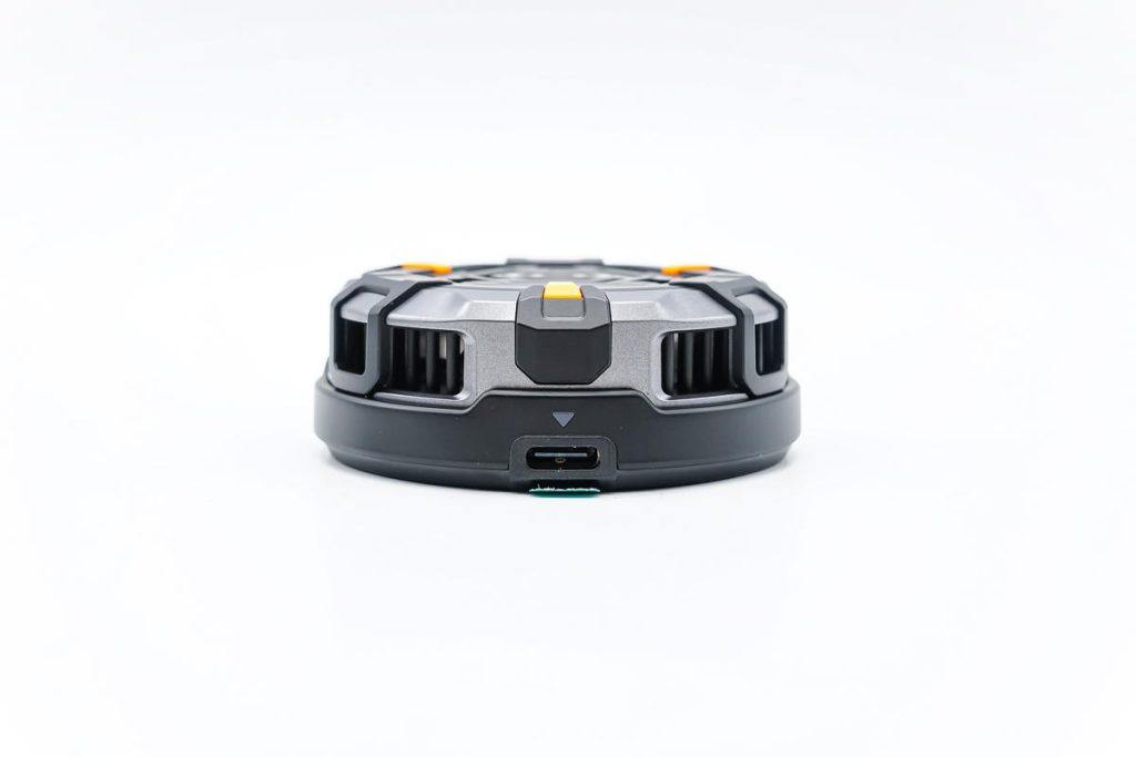

散热器采用 USB-C 接口供电,通电后亮起指示灯,即插即用,非常便捷。侧面可以看到密集的散热鳍片,隐约可以看到风扇。为了保证不影响手机的麦克风工作,这款散热器采用了七叶的4cm大直径风扇,工作过程中静谧无声。

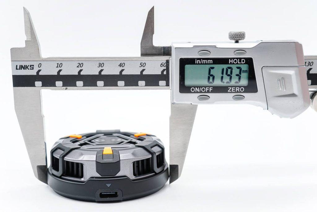

散热器的直径约61.93mm。

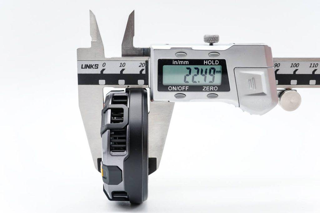

厚度约为22.49mm。

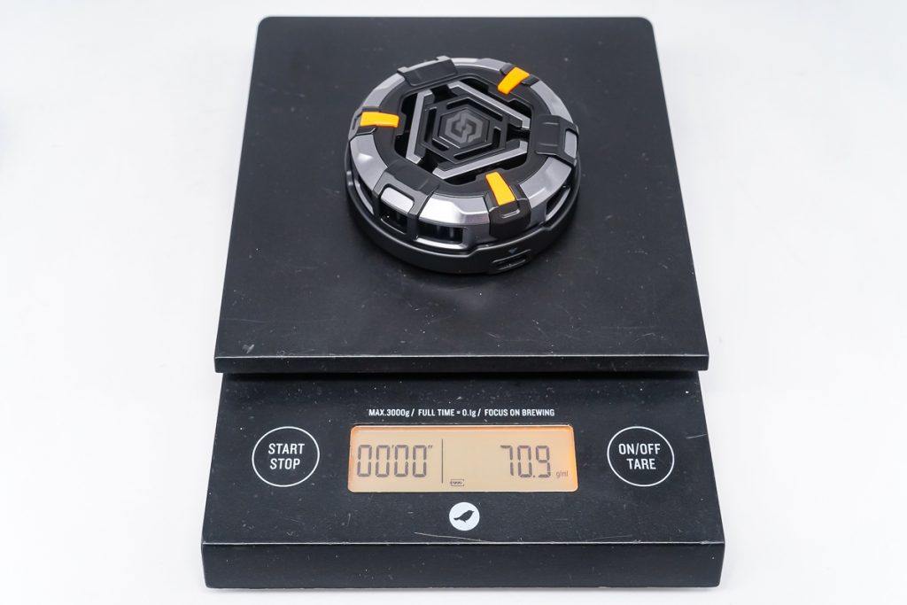

散热器的单体重量约为70.9g,尽可能降低吸附手机背面赘手的问题。

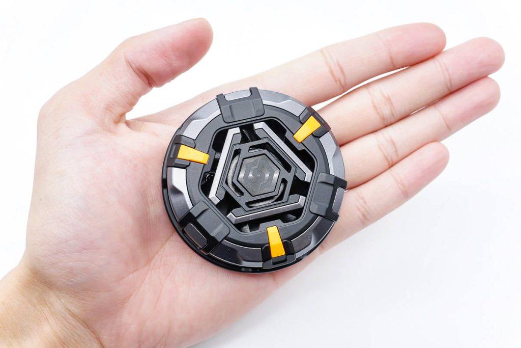

拿在手里的大小如上所示。

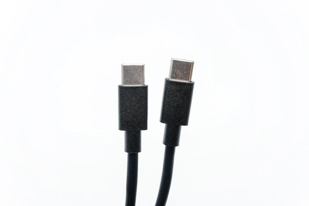

附赠的C2C充电线为一体注塑成型端子外壳。

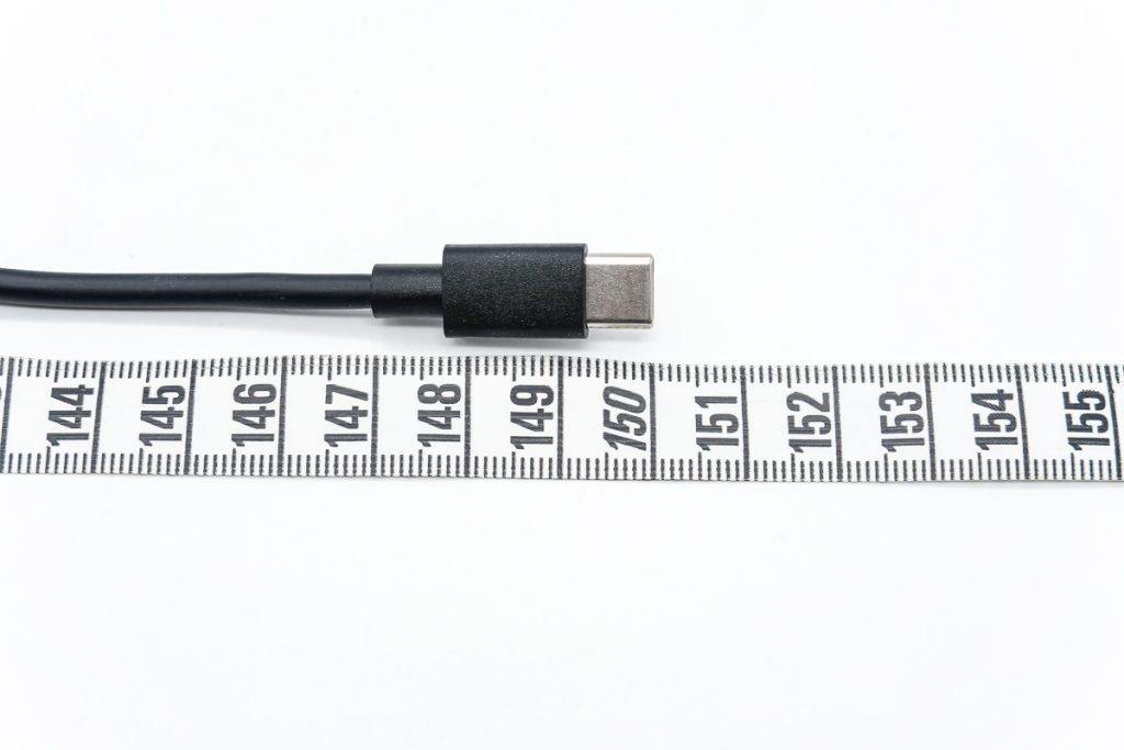

![驰骋峡谷冷酷出击,让你告别iPhone降频的邦克仕磁吸散热器上手-充电头网](https://static.chongdiantou.com/wp-content/uploads/2022/05/2022051909342651-1024x683.jpg)
线材长度约为150cm。

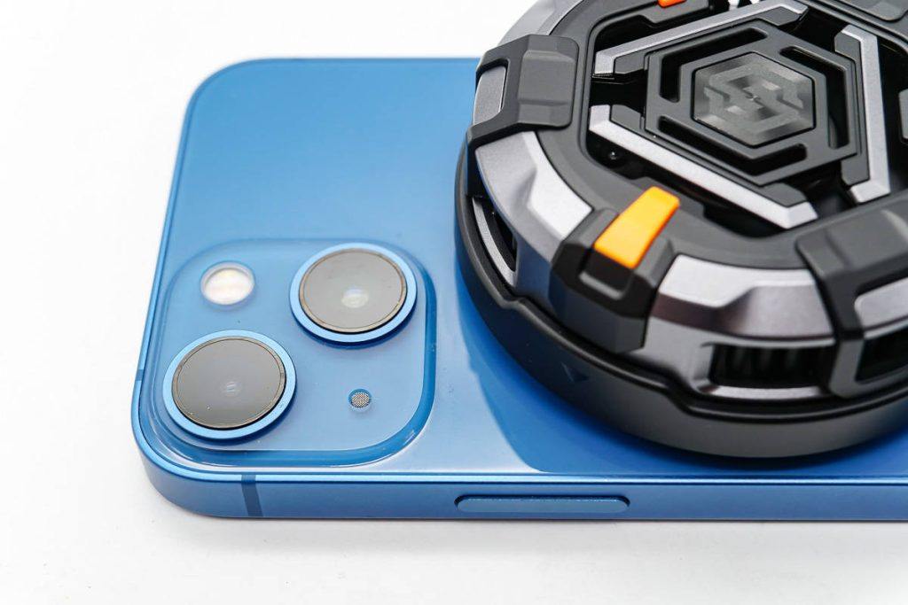

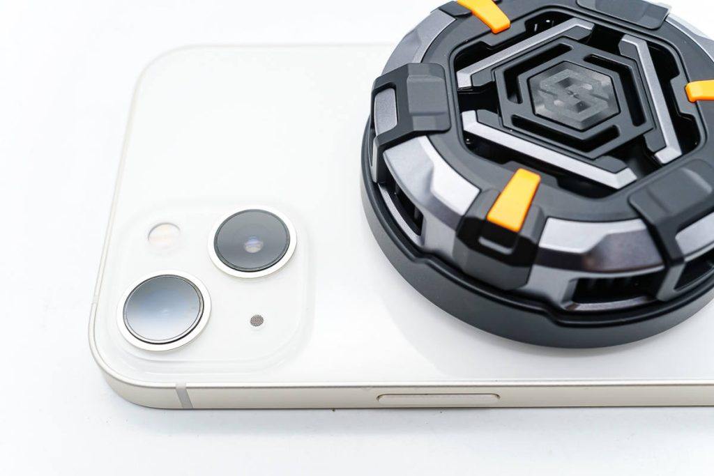

首先是 iPhone 13 mini,看上去散热器的边缘离镜头模组还有段距离,兼容性没问题。
![驰骋峡谷冷酷出击,让你告别iPhone降频的邦克仕磁吸散热器上手-充电头网](https://static.chongdiantou.com/wp-content/uploads/2022/05/2022051909300850-1024x683.jpeg)
iPhone 13 就更没有问题了。
![驰骋峡谷冷酷出击,让你告别iPhone降频的邦克仕磁吸散热器上手-充电头网](https://static.chongdiantou.com/wp-content/uploads/2022/05/2022051909344360-1024x683.jpg)

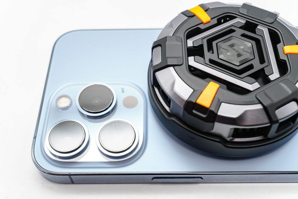

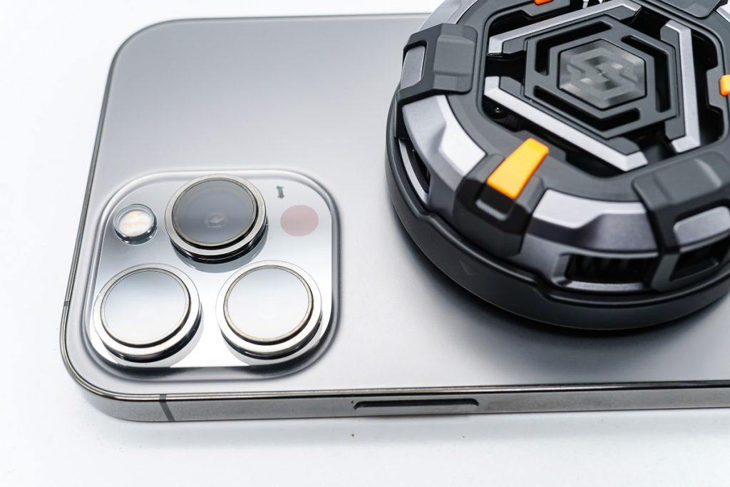

iPhone 13 Pro 则是适配的重灾区,在不带壳的情况下距离比较近,但考虑到一般追求极致散热体验的用户都会摘壳使用,倒也不是问题。
![驰骋峡谷冷酷出击,让你告别iPhone降频的邦克仕磁吸散热器上手-充电头网](https://static.chongdiantou.com/wp-content/uploads/2022/05/2022051909354658-1024x683.jpg)
iPhone 13 Pro Max 就更不是问题了。

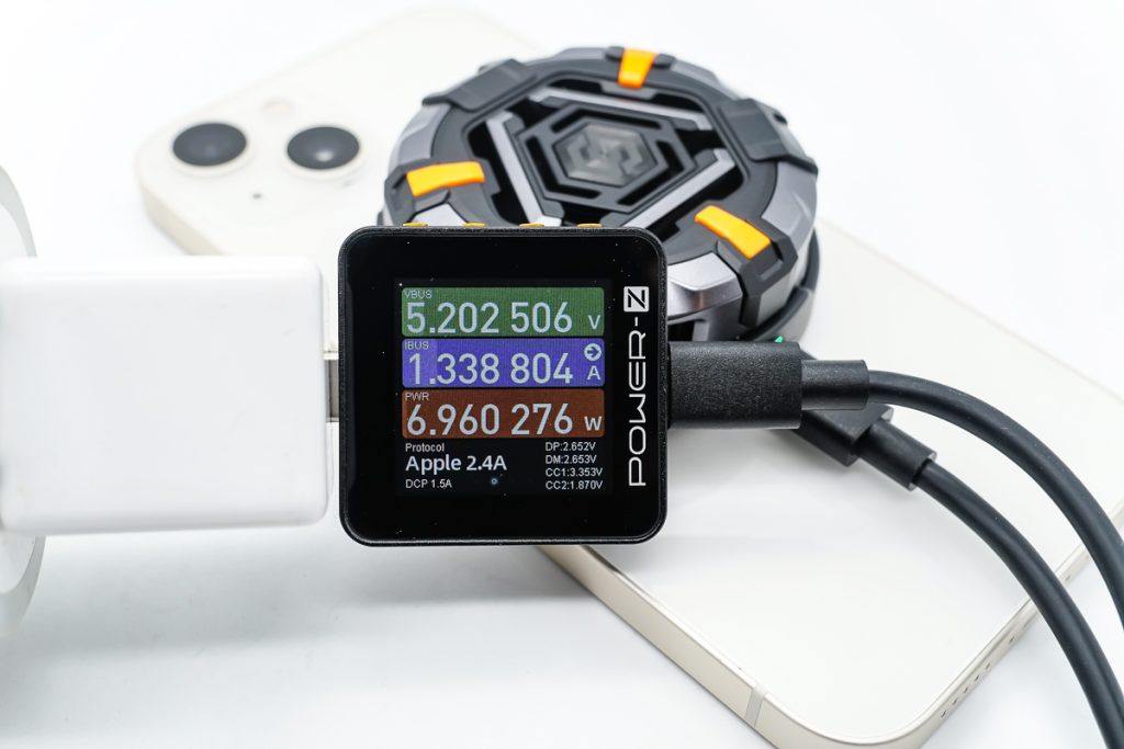

功耗大概在7W左右。

这里需要注意的是,邦克仕磁吸散热器是将空气吸入再由内置的风扇吹出,从而实现散热的目的。所以需要注意的是无论是出风口还是进风口都不能挡的死死的。邦克仕磁吸散热器的进风口位于圆形平面的位置,侧面的开孔处为出风口。

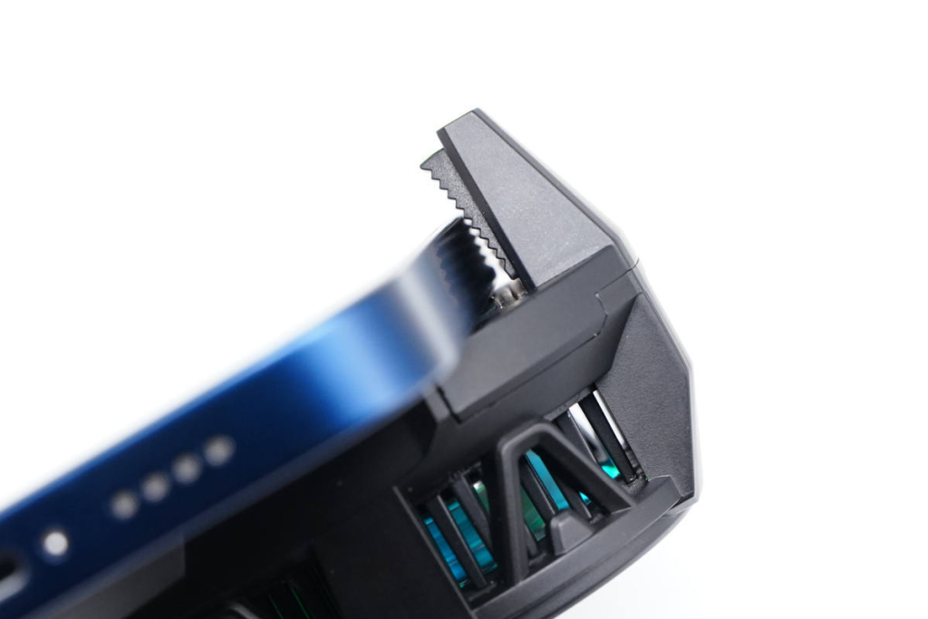

相较于常规的散热背夹来看,从使用体验上来讲磁吸散热背夹有很多好处。比如上图,iPhone 12 mini由于机身过小导致一些散热背夹无法完全夹住。

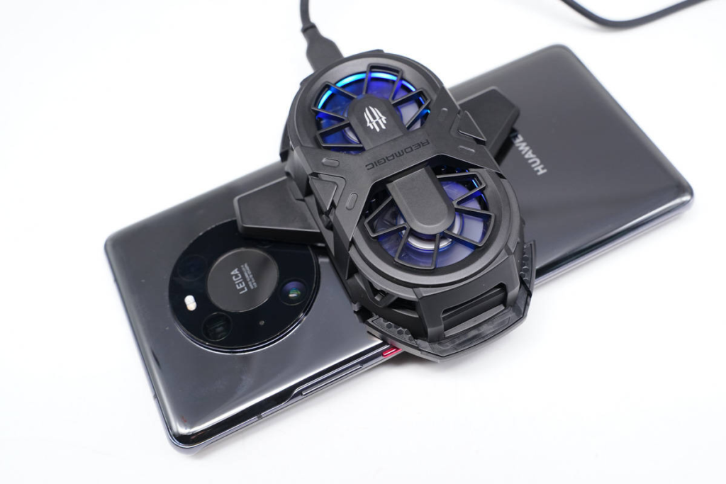

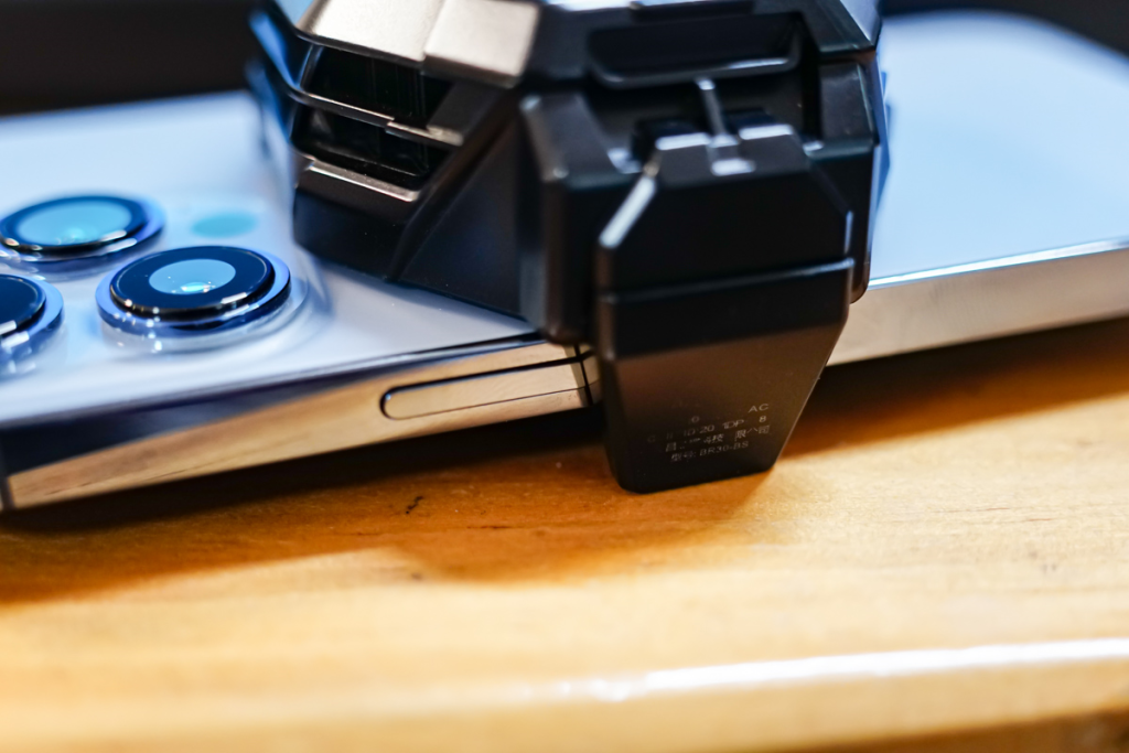

又或许这种情况,会挡住手机镜头。

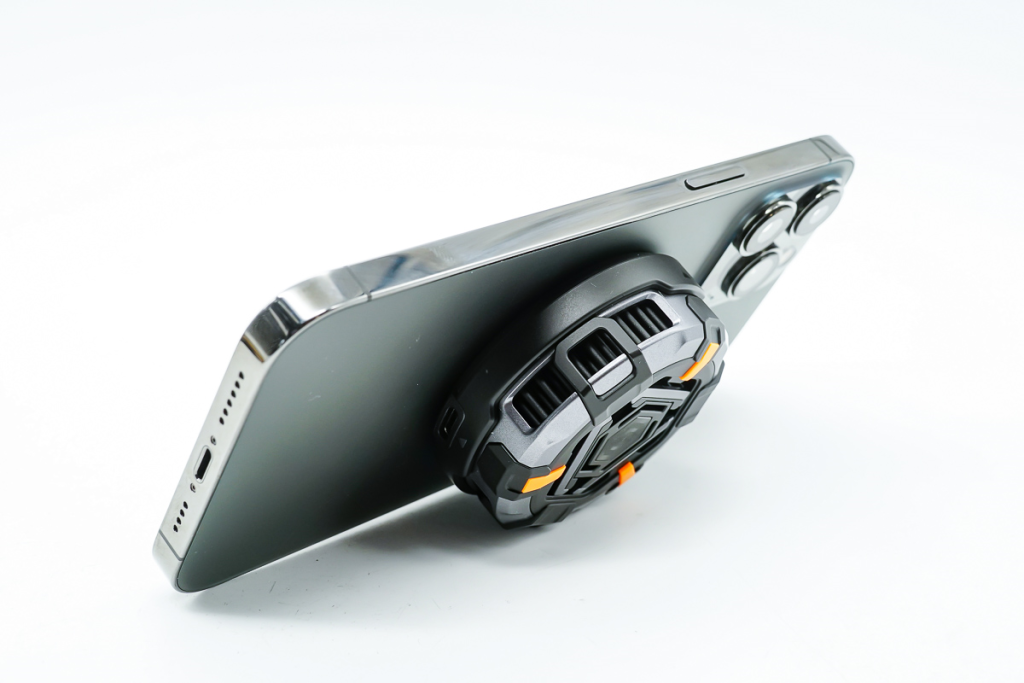

![驰骋峡谷冷酷出击,让你告别iPhone降频的邦克仕磁吸散热器上手-充电头网](https://static.chongdiantou.com/wp-content/uploads/2022/05/2022051909294135-1024x683.png)
除了充当散热器外,邦克仕磁吸散热器还可以兼职充当手机支架,夏天带着这个小东西出去,如果想要追个剧可以直接搭配磁吸散热器摆好姿势,简直不要太爽。

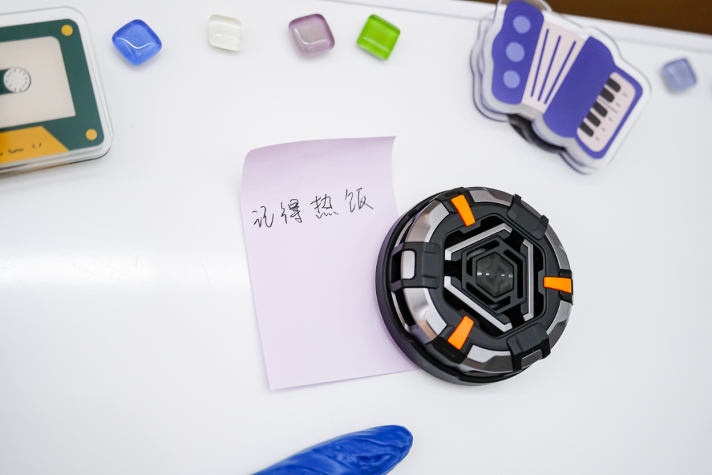

没想到吧,它还能当磁吸贴,平时如果不用散热器的话,贴在冰箱上不仅可以充当磁吸贴,还能防止散热器丢失,一举两得。

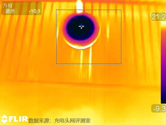

首先来看一下磁吸散热器空载情况下的降温效果如何,将散热器置于25℃恒温箱中通电工作,最终使用热成像仪拍摄到半导体散热片的最低温度在零下10.1℃左右,温度下降明显。

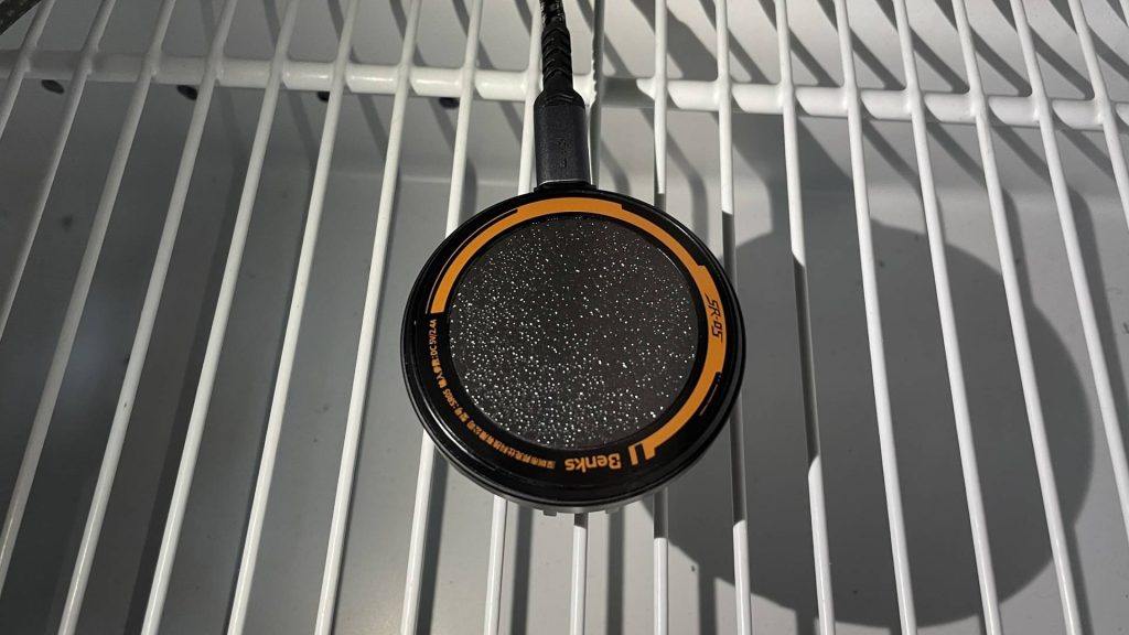

此时查看磁吸散热器的表面,已经出现了冷凝水。这里需要提示一下,空载运行仅作为测试使用,平时大家在使用时千万不要空载运行,避免散热器损坏。

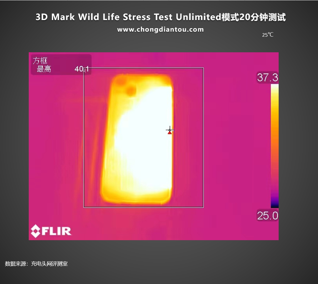

使用3D Mark 测试APP中Wild Life Stress Test选项开启Unlimited模式测试20分钟,再次使用热成像仪拍摄手机背面的温度,最高温度约为40.1℃,相较于初始温度提高了11.6℃。

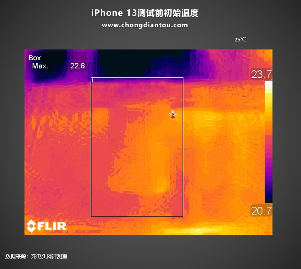

这次测试搭配邦克仕磁吸散热器看一下,测试之前依旧将iPhone 13放置于25℃的恒温箱内一段时间,使用热成像仪拍摄手机背面的最高温度为22.8℃。

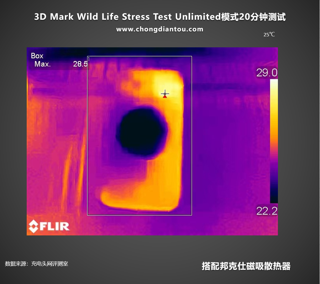

使用3D Mark 测试APP中Wild Life Stress Test选项开启Unlimited模式测试20分钟,测试时将散热背夹吸附在手机背面,最后测得手机背面的最高温度为28.5℃,相较于初始温度仅提升了5.7℃。

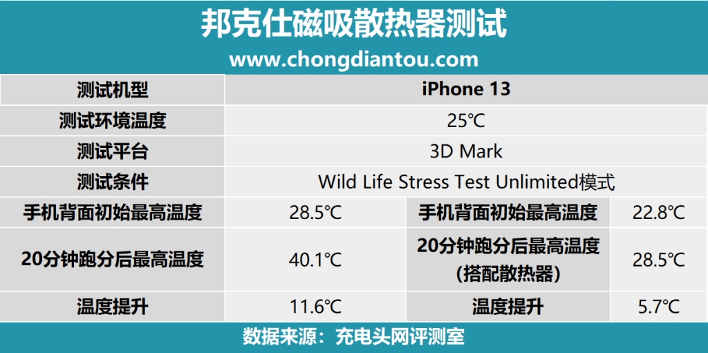

![驰骋峡谷冷酷出击,让你告别iPhone降频的邦克仕磁吸散热器上手-充电头网](https://static.chongdiantou.com/wp-content/uploads/2022/05/2022051909285896-1024x511.png)
最后将整个测试过程中的温度变化汇总到表格中,可以看到,在手机独立跑分时温升提升了11.6℃,同等条件下搭配散热器的话温度仅提升了5.7℃,相较于手机独立时的11.6℃降低了近6℃。整体来看iPhone手机在进行一些比如游戏等高强度运算的时候搭配散热器对于手机整体的温控来说效果还是十分明显的。

在实际测试中,插上PD充电器使用,消耗功率约为7W左右,十秒时间即可明显感觉到硅胶导热面的温度下降,长时间游戏避免降频的利器。
