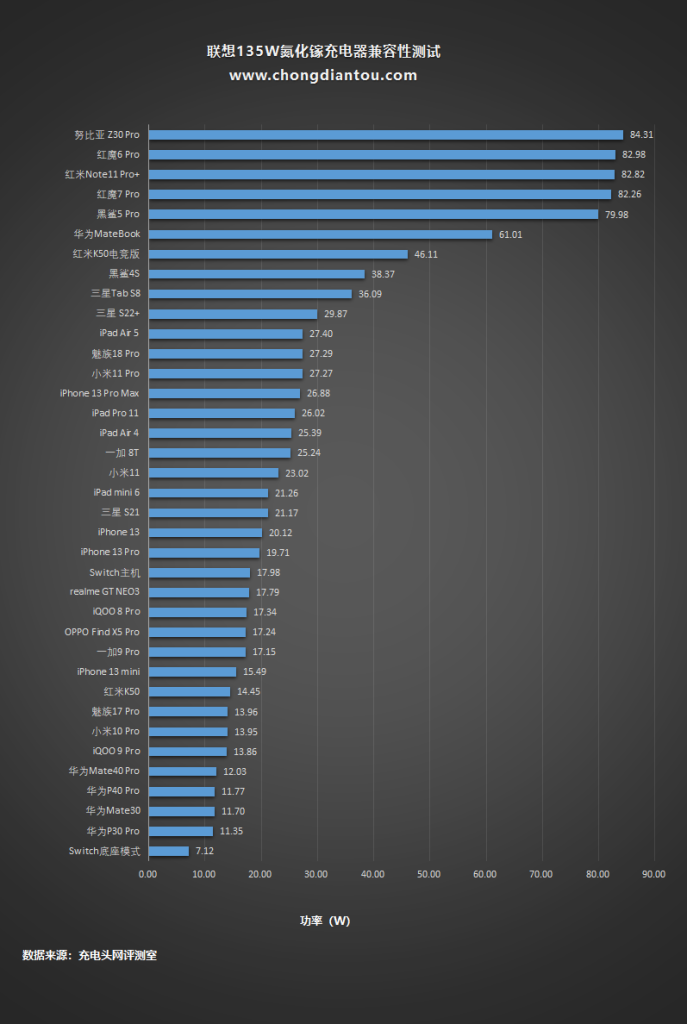

充电兼容性测试
使用联想135W氮化镓充电器为红米Note11 Pro+充电,功率为17.66V 4.81A 84.96W。
为努比亚Z30 Pro充电,功率为17.04V 4.81A 82.02W。
为黑鲨5 Pro充电,功率为17.03V 4.81A 81.95W。
搭配包装内附带的C to 方口充电线为联想拯救者Y7000P充电,实测不支持为旧款联想拯救者Y7000P充电。
换用C2C快充线通过USB-C接口为联想拯救者Y7000P充电,功率为20.31V 4.59A 93.35W。
Switch底座TV模式支持PD快充,但想激活底座TV模式需要PD充电器支持15V3A及以上的PD快充档位,也就是充电器最低也要支持45W快充。使用联想135W氮化镓充电器为Switch底座TV模式供电,充电器输出功率为15.03V 0.47A 7.18W,成功点亮底座TV模式。
将充电器的兼容性测试数据汇总,整体来看无论是对于手机还是游戏机、平板电脑和笔记本,在快充的支持上都很不错,为部分手机充电功率甚至可以达到百瓦级别。

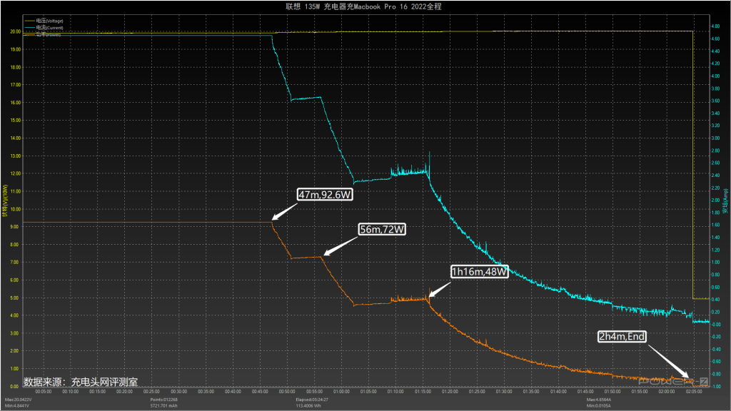

联想的这款135W氮化镓充电器可以为联想拯救者2022提供135W的大功率快充,同时兼容100W PD快充,兼容性非常不错。但目前笔者手里没有联想拯救者最新款的笔记本电脑,所以仅测试100W PD快充的充电性能,选择为MacBook Pro 16 2021充电,以下是实测全程。
这是使用联想135W氮化镓充电器充MacBook Pro 16 2021充电全程的数据,整个过程大致分为4个阶段,于2小时4分充电结束,最高功率为19.92V 4.64A 92.62W。
将充电全程绘制成曲线图,可以看出,联想135W氮化镓充电器为MacBook Pro 16 2021半小时充电41%,1小时充电79%,完全充满需要2小时4分。

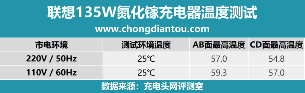

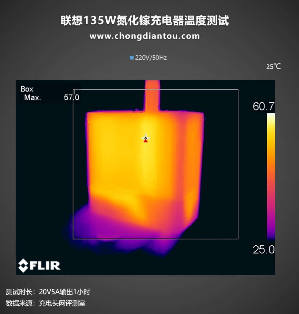

温度测试
前面提到充电器工作时会涉及到效率转换的问题,其中的损耗电量绝大多数以热量散发,所以充电器长时间工作的发热情况也是测试的重要一环。让充电器以20V5A 100W功率持续输出一小时,采集充电器表面温度,实验全程将充电器置于25°C恒温箱当中。
1小时后使用热成像仪拍摄充电器两个侧面表面的最高温度为57℃。
另外两侧的最高温度为54.8℃。
再看看 110V 60Hz 的市电环境下,充电器的温度表现。
1小时后使用热成像仪拍摄充电器两侧表面的最高温度为59.3℃。
另外两侧的最高温度为57℃。
将温度数据汇总,方便大家查看。四个数值,都没超过60℃。
从柱状图可以清楚的看出最高温度与最低温度。最高温度仅为59.3℃,最低温度仅为54.8℃,要知道,这是一款支持100W PD(135W私有)快充的充电器,而且还是采用了氮化镓技术。

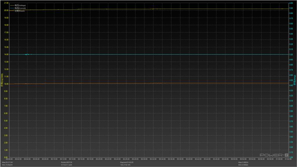

1小时满载稳定性测试
长时间使用,充电器会不会因为过热而降频?充电头网也对联想135W双口氮化镓充电器进行了测试。
将充电器档位调至20V5A,以100W功率持续输出一小时,测试过程中电压、电流呈水平直线,无明显波动情况,长时间满载使用也相当稳定。
小结
