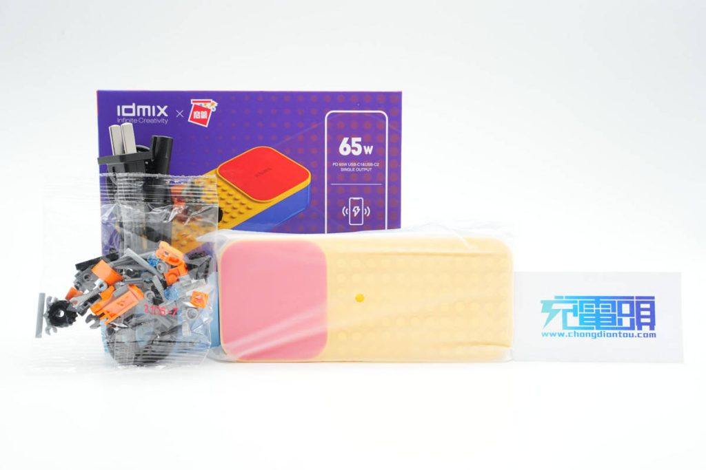

包装内含桌面充、电源线和城市护卫军系列积木。
![拆解报告:IDMIX大麦65W 2A2C四口桌面充P65 Pro-充电头网](https://static.chongdiantou.com/wp-content/uploads/2022/05/2022052116390466-1024x683.jpeg)

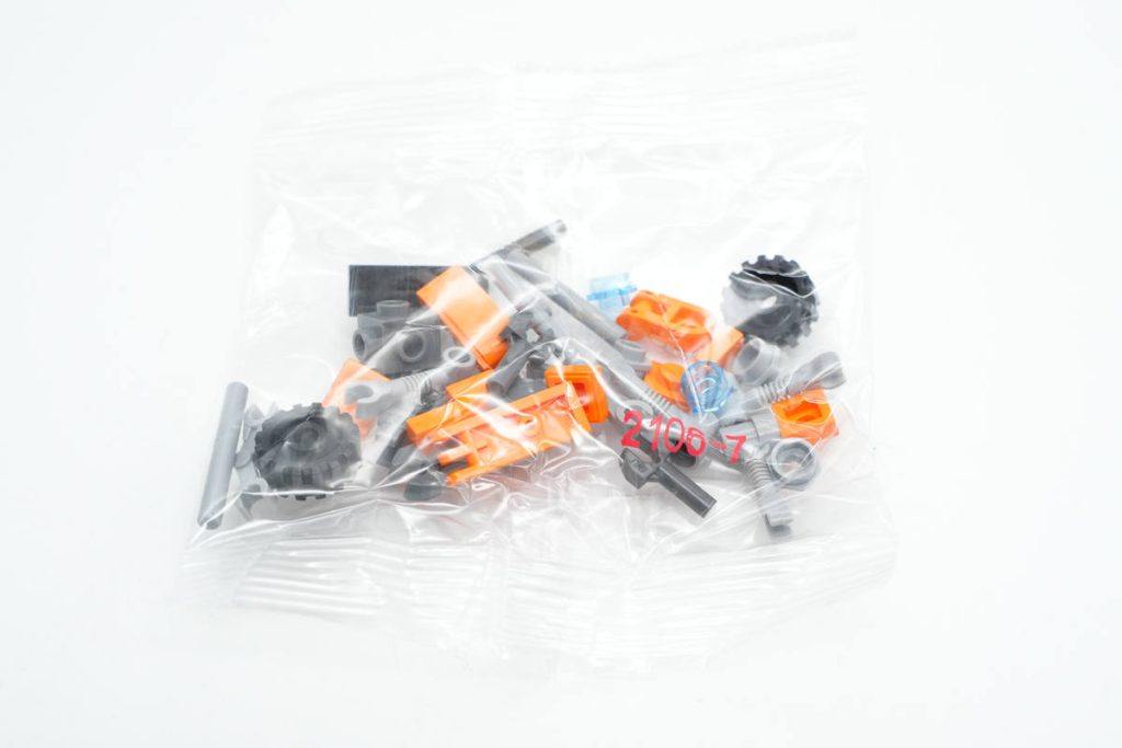

随机附送的积木是完全零散状态,需要用户亲手拼装。
![拆解报告:IDMIX大麦65W 2A2C四口桌面充P65 Pro-充电头网](https://static.chongdiantou.com/wp-content/uploads/2022/05/2022052116390716-1024x683.jpeg)

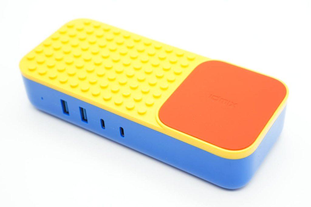

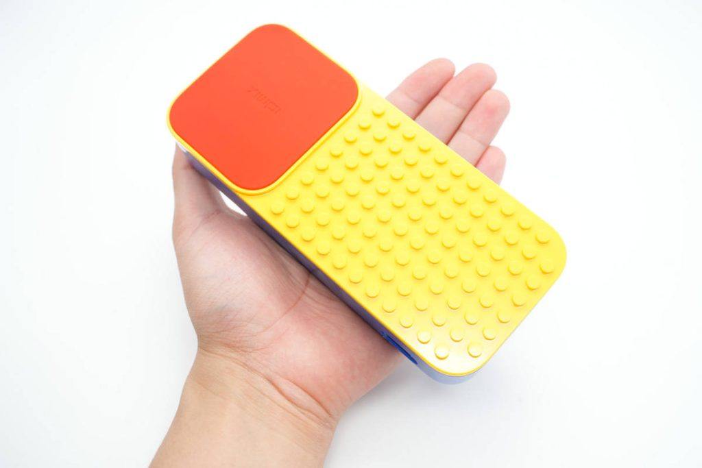

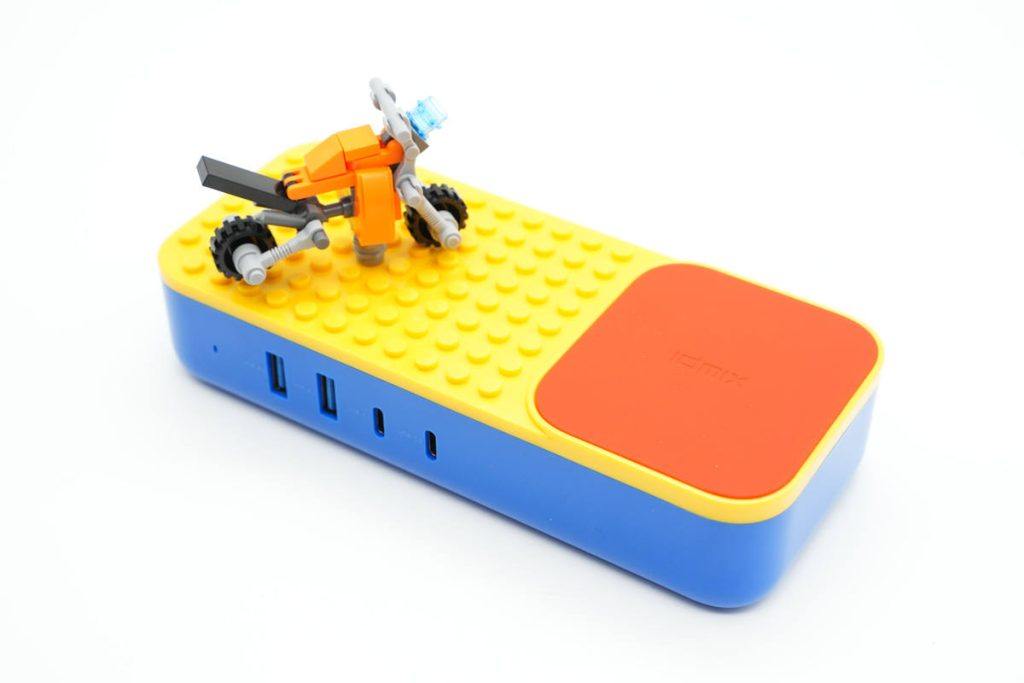

作为三原色版,大麦这款桌面充外壳采用红、黄、蓝配色,整体也是契合玩具风格设计,十分新颖显眼。
![拆解报告:IDMIX大麦65W 2A2C四口桌面充P65 Pro-充电头网](https://static.chongdiantou.com/wp-content/uploads/2022/05/2022052116391273-1024x683.jpeg)
机身顶部是黄色和红色外壳,黄色外壳上设有多排圆柱,右侧采用红色外壳提示无线充区域,中心设计有IDMIX品牌。
![拆解报告:IDMIX大麦65W 2A2C四口桌面充P65 Pro-充电头网](https://static.chongdiantou.com/wp-content/uploads/2022/05/2022052116391533-1024x683.jpeg)

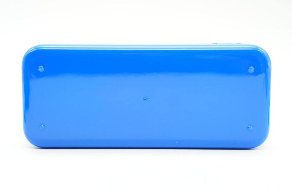

侧身与底部是一体式蓝色外壳,高光亮面处理,底部设有支脚避免外壳磨损。
![拆解报告:IDMIX大麦65W 2A2C四口桌面充P65 Pro-充电头网](https://static.chongdiantou.com/wp-content/uploads/2022/05/2022052116391788-1024x683.jpeg)

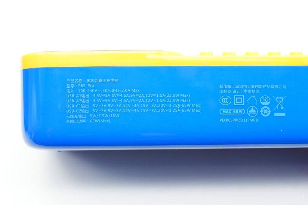

机身一侧设有电源线插口,外壳上印有产品参数。
![拆解报告:IDMIX大麦65W 2A2C四口桌面充P65 Pro-充电头网](https://static.chongdiantou.com/wp-content/uploads/2022/05/2022052116392099-1024x683.jpeg)
产品参数特写:
名称:多功能桌面充电器
型号:P65 Pro
输入:100-240V~50/60HZ 2A
单口输出:
USB-A1/A2:4.5V5A、5V4.5A、9V2A、12V1.5A(22.5W Max)
USB-C1/C2:5V3A、9V3A、12V3A、15V3A、20V3.25A(65W Max)
无线充输出:5W/7.5W/10W
总输出功率:65W(Max)
制造商:深圳市大麦创新产品有限公司
产品已经通过了CCC认证。

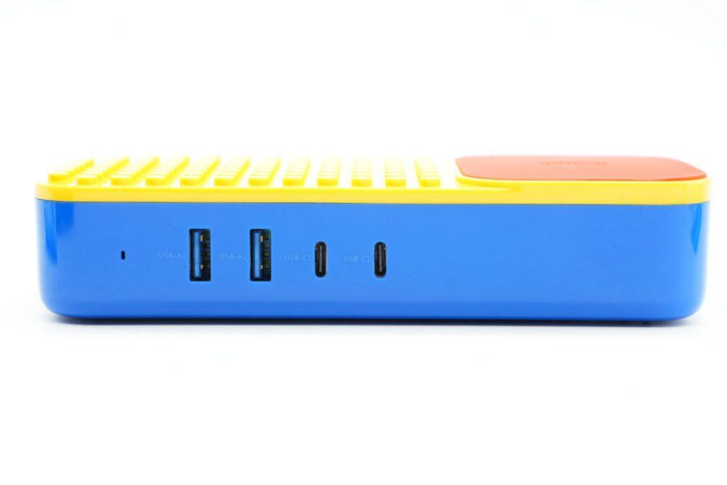

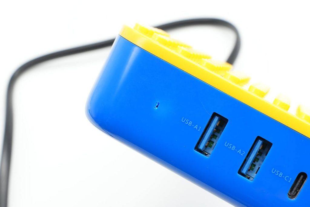

另一侧设有2A2C四个USB接口以及LED指示灯。
![拆解报告:IDMIX大麦65W 2A2C四口桌面充P65 Pro-充电头网](https://static.chongdiantou.com/wp-content/uploads/2022/05/2022052116405251-1024x683.jpeg)

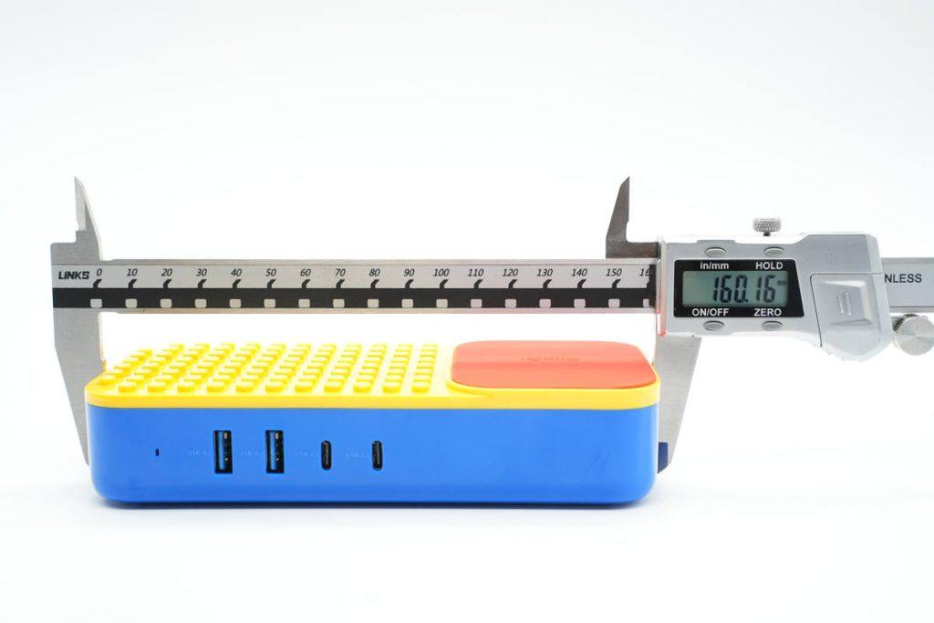

测得桌面充机身长度为160.16mm。

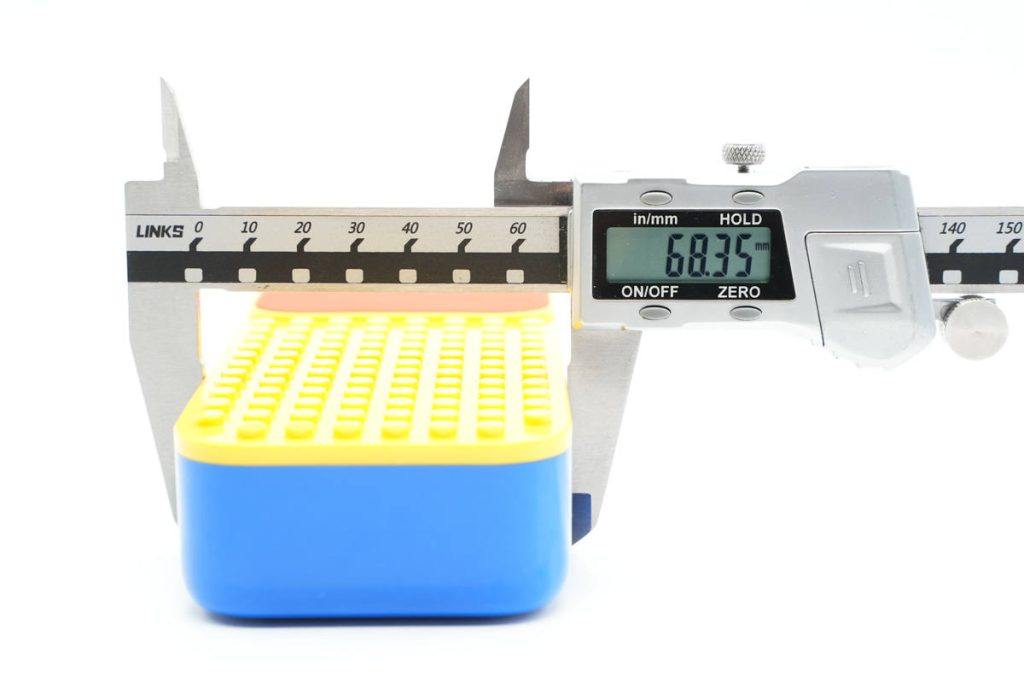

宽度为68.35mm。
![拆解报告:IDMIX大麦65W 2A2C四口桌面充P65 Pro-充电头网](https://static.chongdiantou.com/wp-content/uploads/2022/05/2022052116405787-1024x683.jpeg)

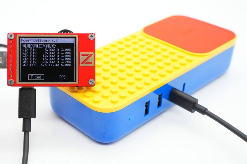

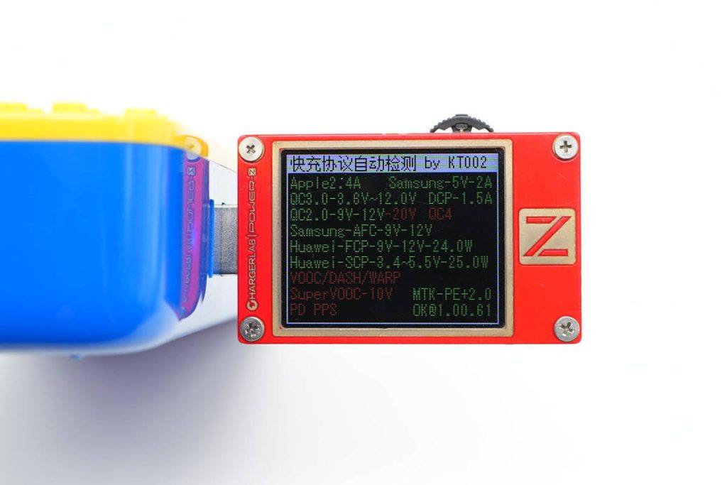

使用ChargerLAB POWER-Z KT002测得USB-C1口支持Apple 2.4A、Samsung 5V2A、DCP协议,以及QC2.0/3.0、AFC、FCP、SCP、PE2.0、PD3.0、PPS多个快充协议。
![拆解报告:IDMIX大麦65W 2A2C四口桌面充P65 Pro-充电头网](https://static.chongdiantou.com/wp-content/uploads/2022/05/2022052116411220-1024x683.jpeg)
PDO报文显示C1口还具备5V3A、9V3A、12V3A、15V3A、20V3.25A五组固定电压档位,以及3.3-11V5A一组PPS电压档位。
![拆解报告:IDMIX大麦65W 2A2C四口桌面充P65 Pro-充电头网](https://static.chongdiantou.com/wp-content/uploads/2022/05/2022052116411579-1024x683.jpeg)

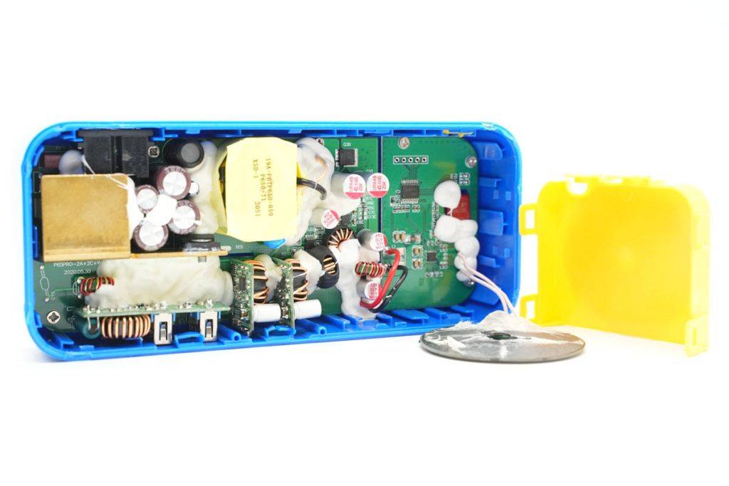

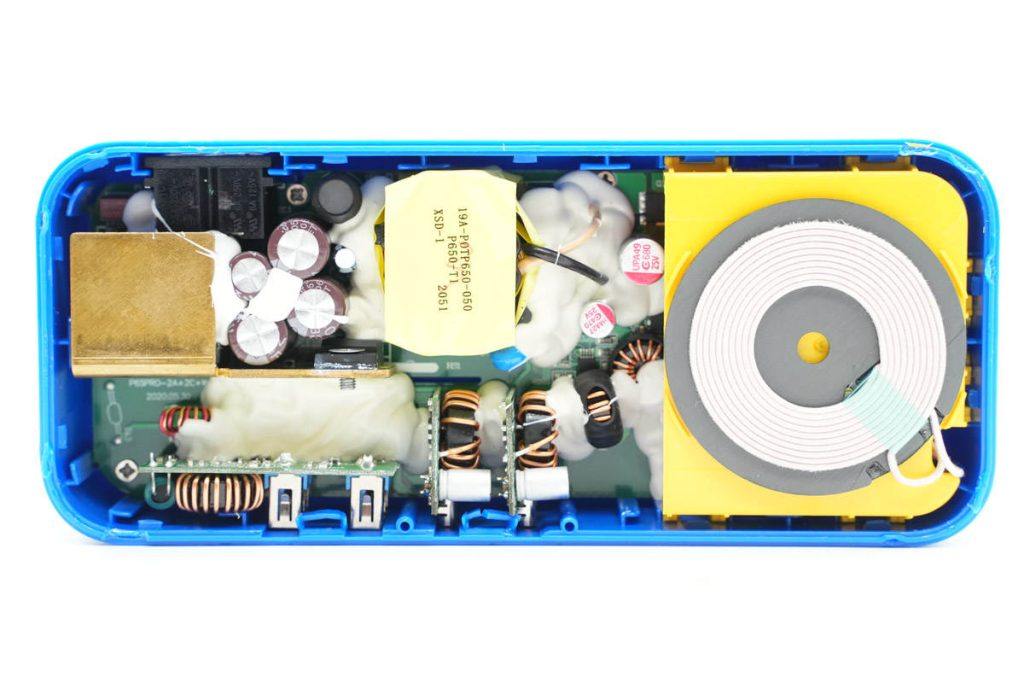

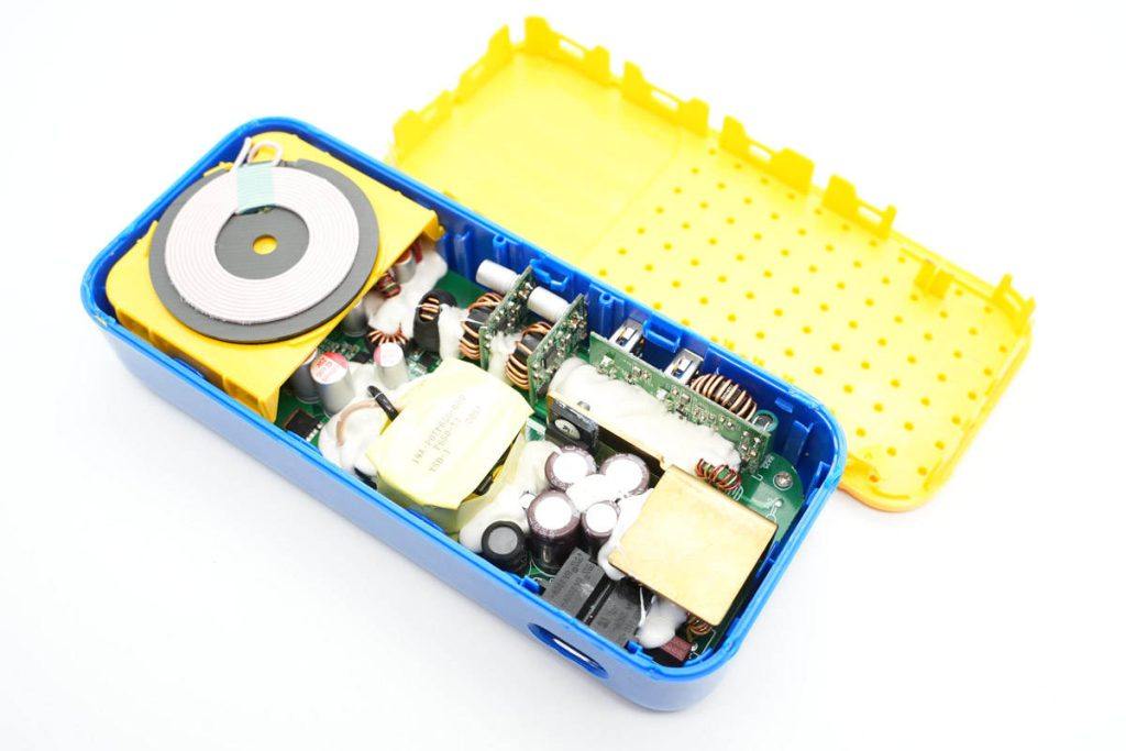

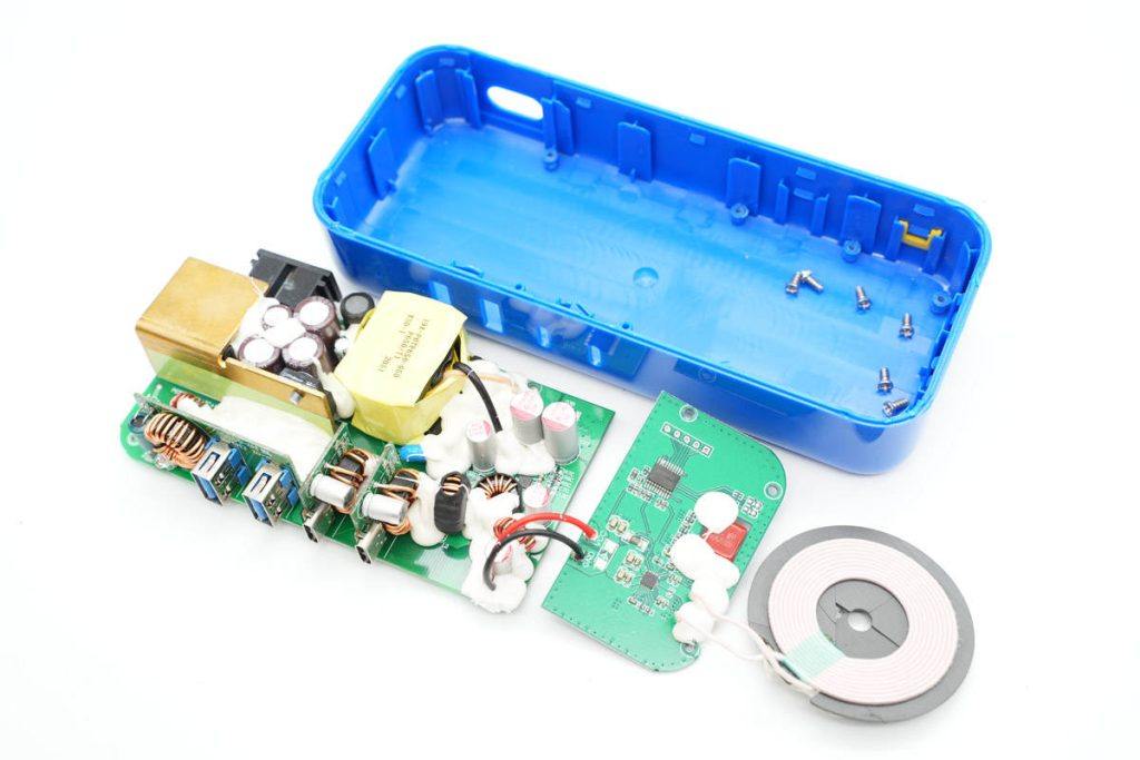

首先撬开黄色塑料上盖,左侧黄色塑料壳支撑的是无线充电线圈,下方为无线充电和PD充电器的电路板。
![拆解报告:IDMIX大麦65W 2A2C四口桌面充P65 Pro-充电头网](https://static.chongdiantou.com/wp-content/uploads/2022/05/2022052116413436-1024x683.jpeg)
电路板采用螺丝固定在外壳内部,下面继续进行拆解。
![拆解报告:IDMIX大麦65W 2A2C四口桌面充P65 Pro-充电头网](https://static.chongdiantou.com/wp-content/uploads/2022/05/2022052116413748-1024x683.jpeg)

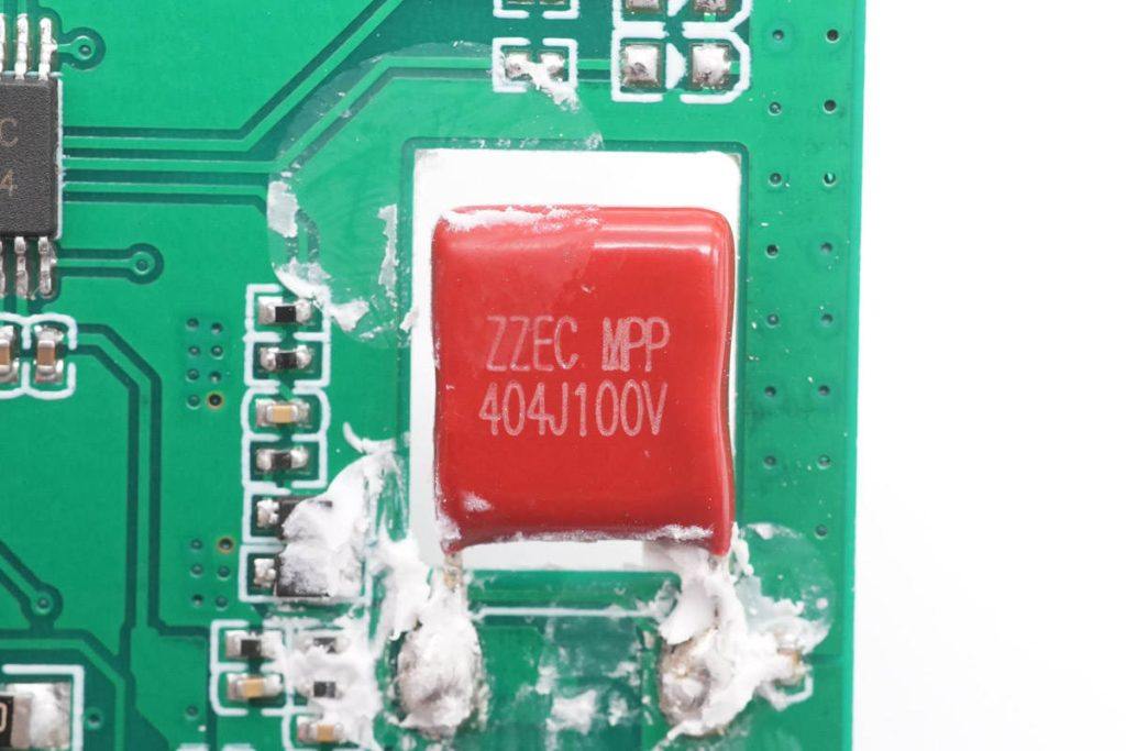

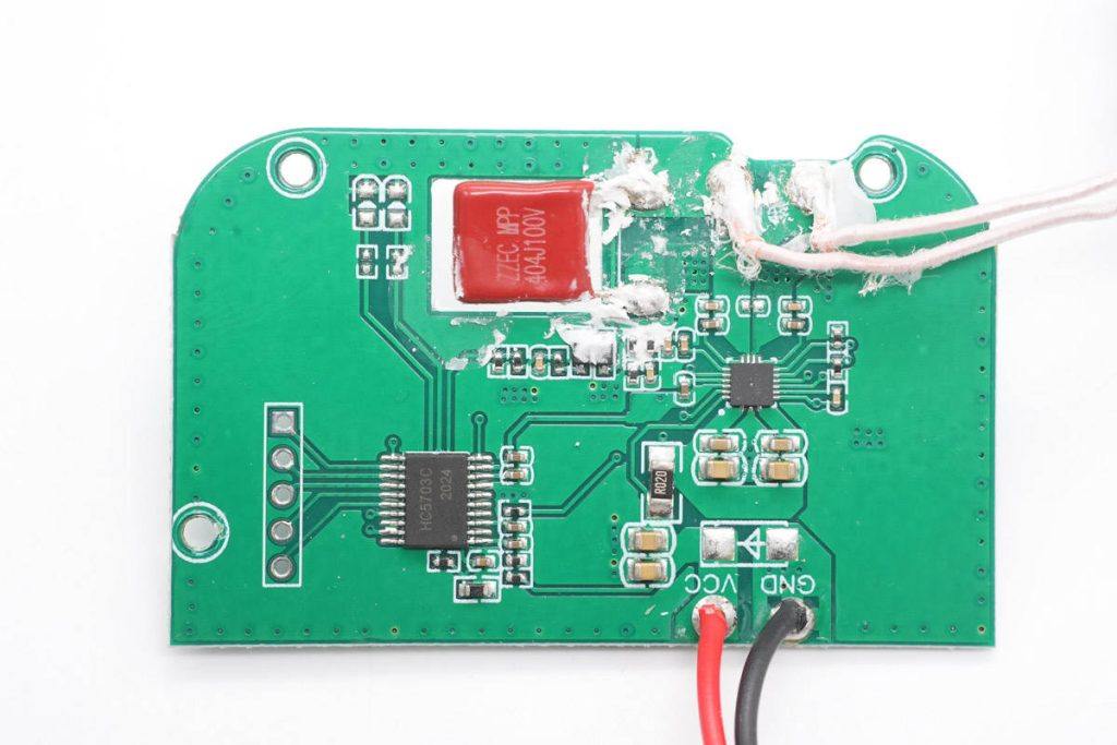

拆下支撑无线充电线圈的黄色塑料支架,下方是无线充电部分的PCB,黄色塑料支架采用卡扣固定。
![拆解报告:IDMIX大麦65W 2A2C四口桌面充P65 Pro-充电头网](https://static.chongdiantou.com/wp-content/uploads/2022/05/2022052116414097-1024x683.jpeg)
拆下无线充电线圈,充电器PCB内部器件大面积打胶固定,无线充电PCB的供电连接到充电器的PCB上。
![拆解报告:IDMIX大麦65W 2A2C四口桌面充P65 Pro-充电头网](https://static.chongdiantou.com/wp-content/uploads/2022/05/2022052116414348-1024x683.jpeg)
拧开所有固定电路板的螺丝,从外壳中取出PCBA模块。
![拆解报告:IDMIX大麦65W 2A2C四口桌面充P65 Pro-充电头网](https://static.chongdiantou.com/wp-content/uploads/2022/05/2022052116414629-1024x683.jpeg)
拆焊下连接无线充电器的导线,先从PD充电器部分开始了解这款充电器的电路设计。
![拆解报告:IDMIX大麦65W 2A2C四口桌面充P65 Pro-充电头网](https://static.chongdiantou.com/wp-content/uploads/2022/05/2022052116414881-1024x683.jpeg)

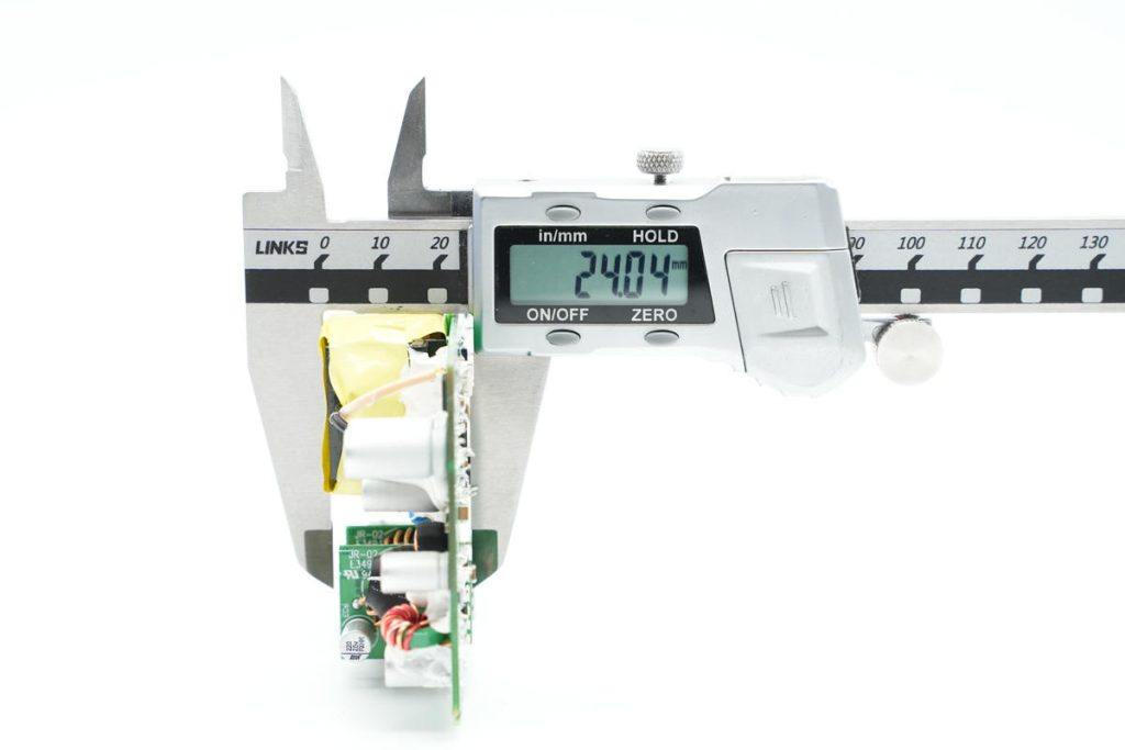

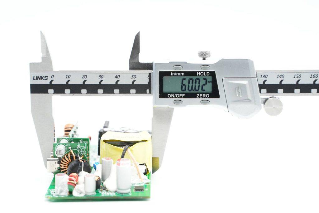

使用游标卡尺测得电源模块长度约为112.08mm。
![拆解报告:IDMIX大麦65W 2A2C四口桌面充P65 Pro-充电头网](https://static.chongdiantou.com/wp-content/uploads/2022/05/2022052116415451-1024x683.jpeg)
宽度约为60.02mm。
![拆解报告:IDMIX大麦65W 2A2C四口桌面充P65 Pro-充电头网](https://static.chongdiantou.com/wp-content/uploads/2022/05/2022052116415713-1024x683.jpeg)
厚度约为24.04mm。
![拆解报告:IDMIX大麦65W 2A2C四口桌面充P65 Pro-充电头网](https://static.chongdiantou.com/wp-content/uploads/2022/05/2022052116420072-1024x683.jpeg)

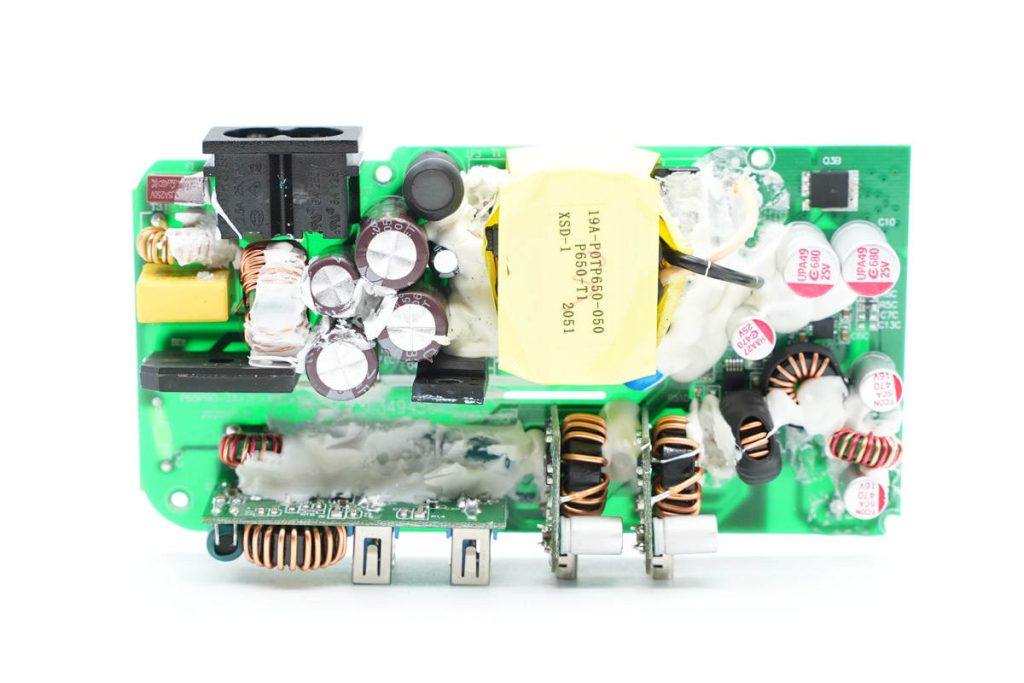

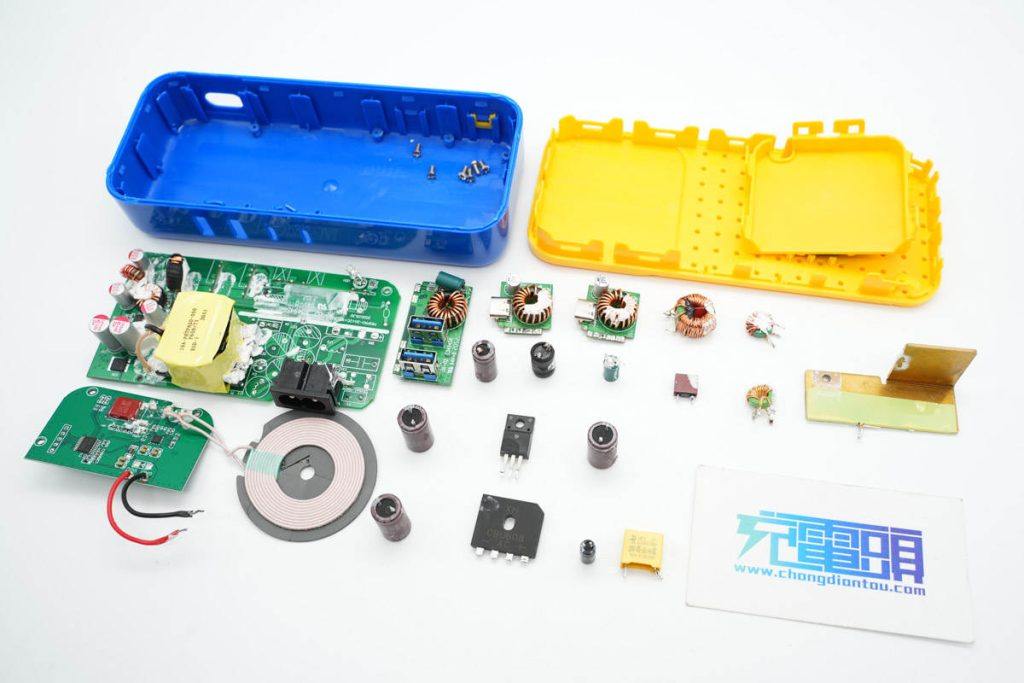

电源模块正面一览,左上角为电源输入插座和EMI滤波电路,中间是变压器,右侧及下方为同步整流和输出降压部分。
![拆解报告:IDMIX大麦65W 2A2C四口桌面充P65 Pro-充电头网](https://static.chongdiantou.com/wp-content/uploads/2022/05/2022052116420311-1024x683.jpeg)
电源模块背面一览,背面焊接同步整流控制器,反馈输出电压的光耦和初级主控芯片。USB-C口和USB-A口均焊接在小板上,垂直焊接。这款充电器使用QR反激开关电源固定电压输出,由二次降压电路通过协议识别调节接口输出电压。下面我们从输入端开始,了解各个器件的信息。
![拆解报告:IDMIX大麦65W 2A2C四口桌面充P65 Pro-充电头网](https://static.chongdiantou.com/wp-content/uploads/2022/05/2022052116420667-1024x683.jpeg)

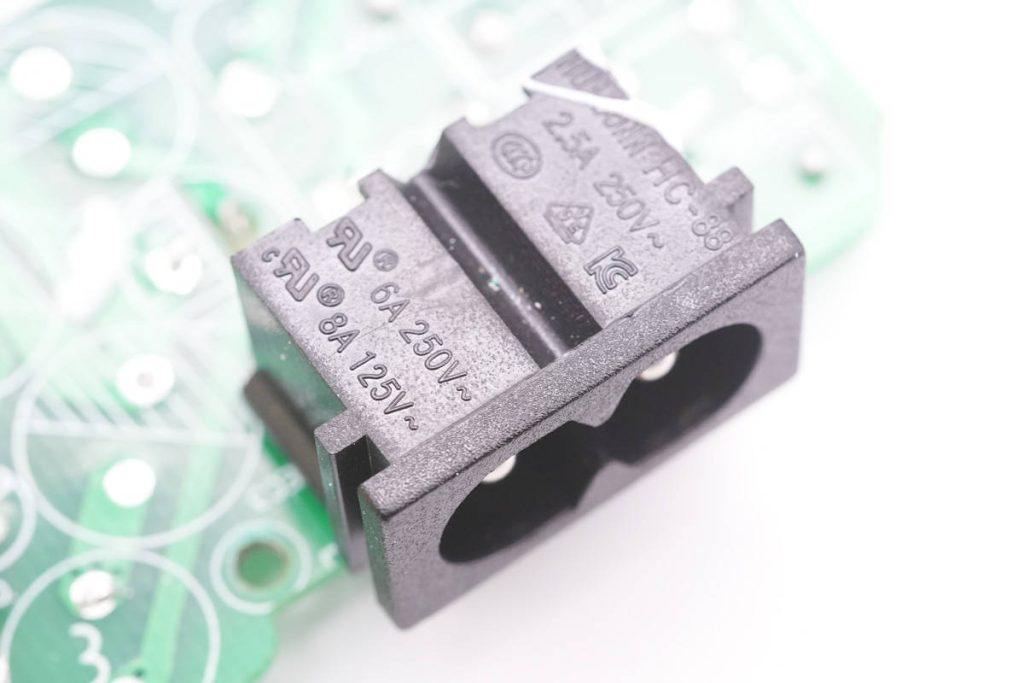

电源八字线输入插座,过孔焊接在PCB上。
![拆解报告:IDMIX大麦65W 2A2C四口桌面充P65 Pro-充电头网](https://static.chongdiantou.com/wp-content/uploads/2022/05/2022052116421495-1024x683.jpeg)

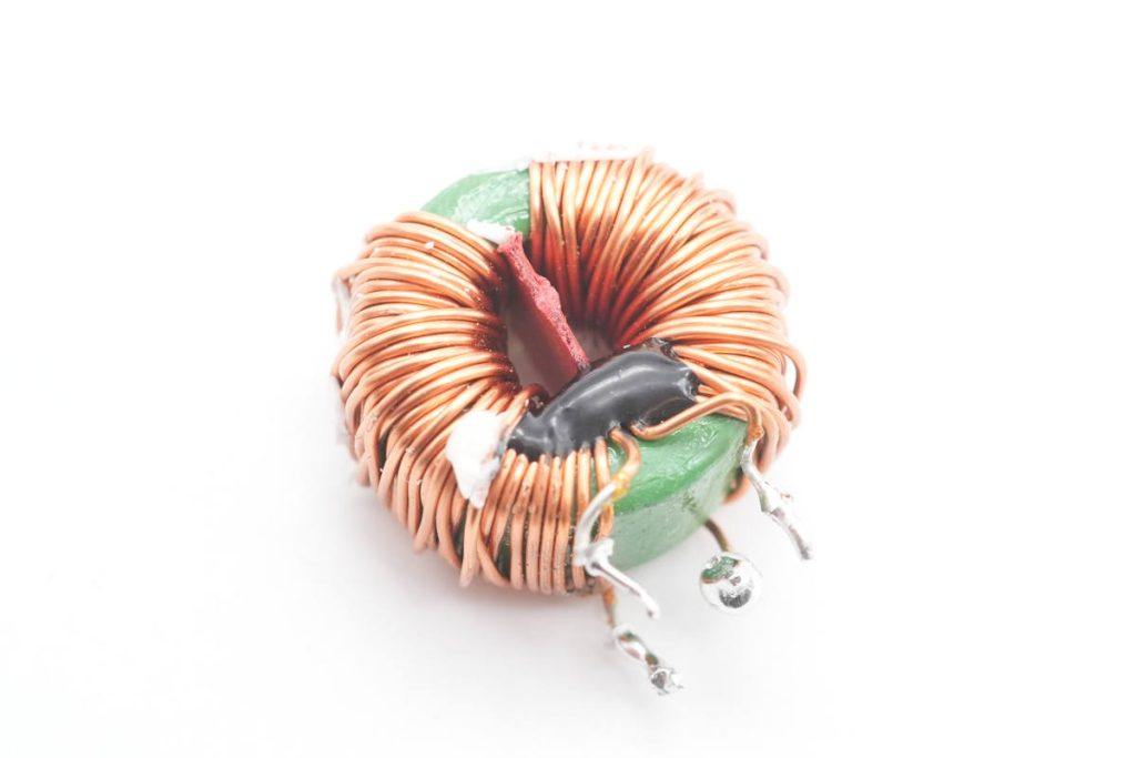

第一级共模电感使用绝缘线和漆包线绕制。
![拆解报告:IDMIX大麦65W 2A2C四口桌面充P65 Pro-充电头网](https://static.chongdiantou.com/wp-content/uploads/2022/05/2022052116421860-1024x683.jpeg)

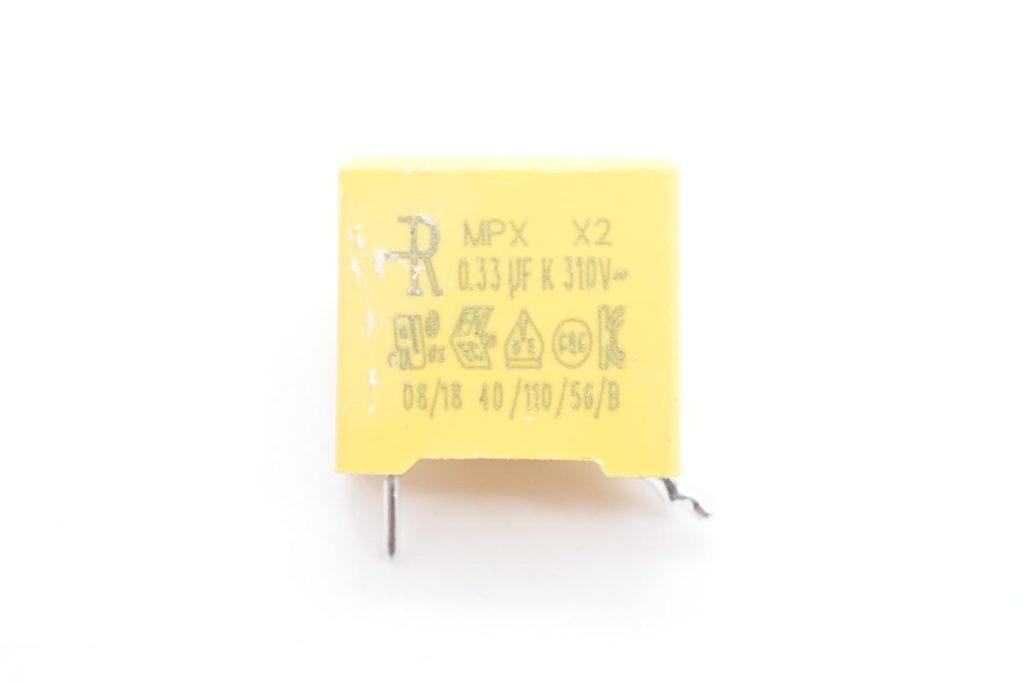

安规X2电容容量为0.33μF。
![拆解报告:IDMIX大麦65W 2A2C四口桌面充P65 Pro-充电头网](https://static.chongdiantou.com/wp-content/uploads/2022/05/2022052116422257-1024x683.jpeg)

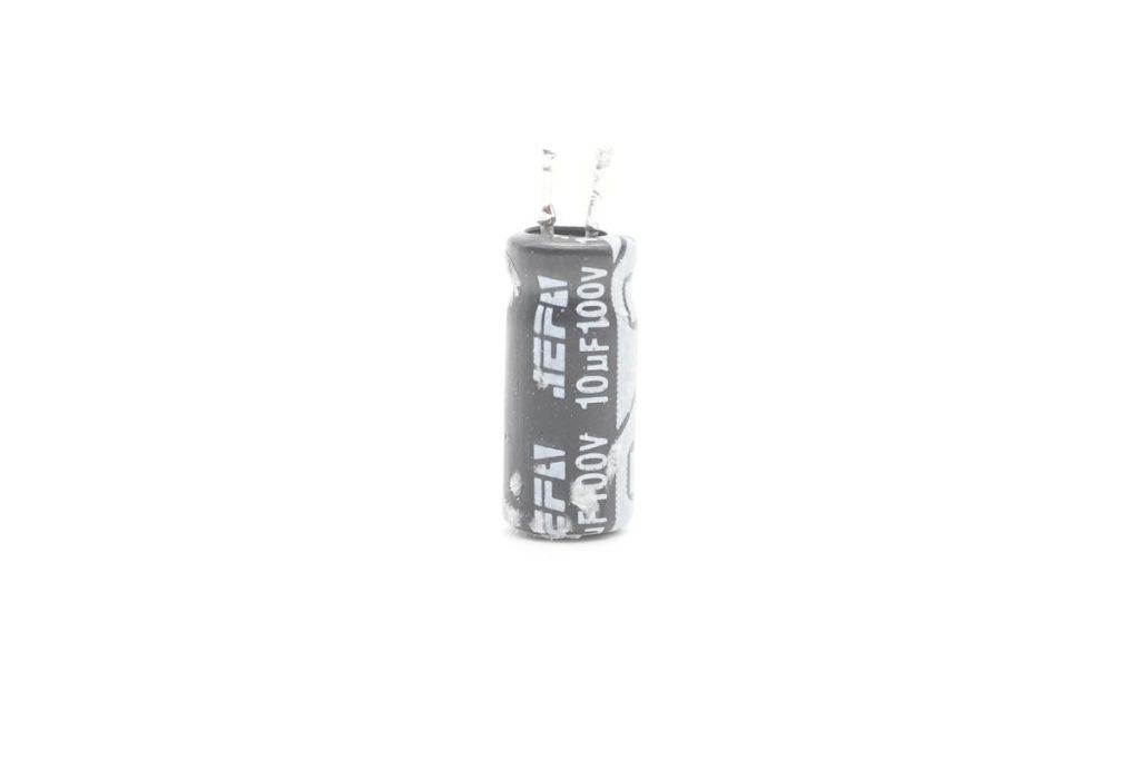

为主控芯片供电的滤波电容,来自东莞市杰发电子,规格为10μF 100V。
![拆解报告:IDMIX大麦65W 2A2C四口桌面充P65 Pro-充电头网](https://static.chongdiantou.com/wp-content/uploads/2022/05/2022052116424259-1024x683.jpeg)

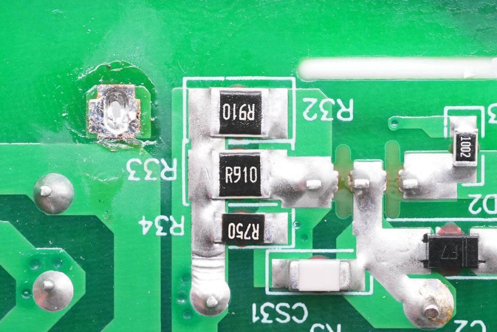

初级开关管电流检测电阻,使用三颗电阻并联。
![拆解报告:IDMIX大麦65W 2A2C四口桌面充P65 Pro-充电头网](https://static.chongdiantou.com/wp-content/uploads/2022/05/2022052116424573-1024x683.jpeg)

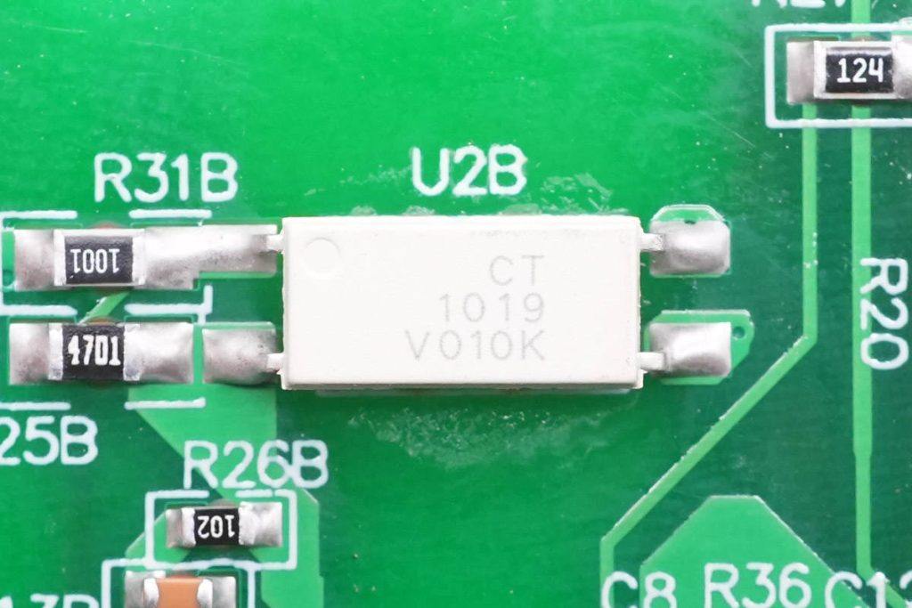

用于输出电压反馈的光耦,来自兆龙,型号CT1019。
![拆解报告:IDMIX大麦65W 2A2C四口桌面充P65 Pro-充电头网](https://static.chongdiantou.com/wp-content/uploads/2022/05/2022052116425835-1024x683.jpeg)

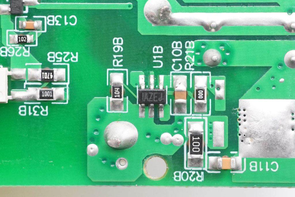

输出同步整流控制器来自MPS,型号为MP6908,丝印IAZE。这款同步整流控制器支持宽输出电压范围,具备快速关断能力,支持DCM、CCM和QR多种运行模式,支持高侧和低侧同步整流。

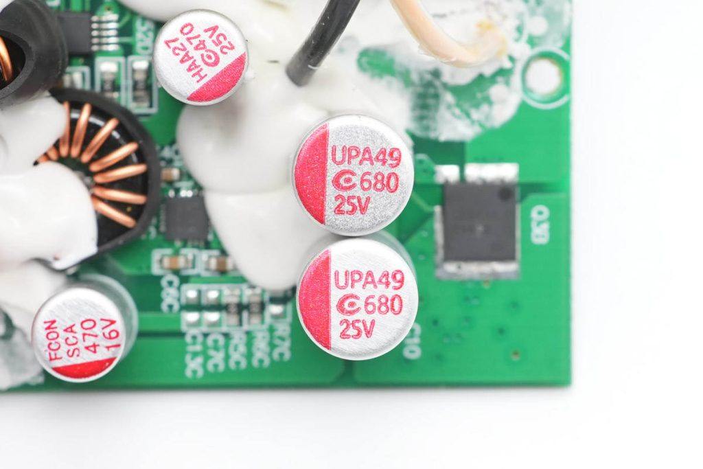

同步整流管来自AOS万代,型号为AONS66940,采用DFN5*6封装。
![拆解报告:IDMIX大麦65W 2A2C四口桌面充P65 Pro-充电头网](https://static.chongdiantou.com/wp-content/uploads/2022/05/2022052116430927-1024x683.jpeg)

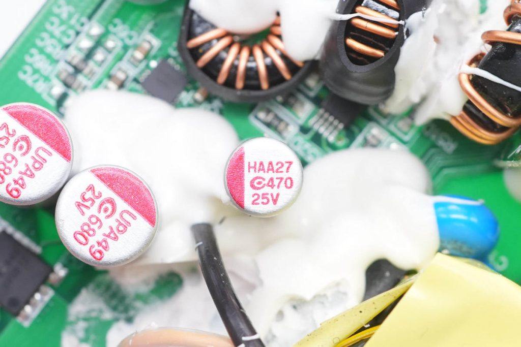

输出滤波固态电容来自钰邦,规格为680μF 25V,两颗并联。
![拆解报告:IDMIX大麦65W 2A2C四口桌面充P65 Pro-充电头网](https://static.chongdiantou.com/wp-content/uploads/2022/05/2022052116431315-1024x683.jpeg)
另一颗固态电容同样来自钰邦,规格为470μF 25V。

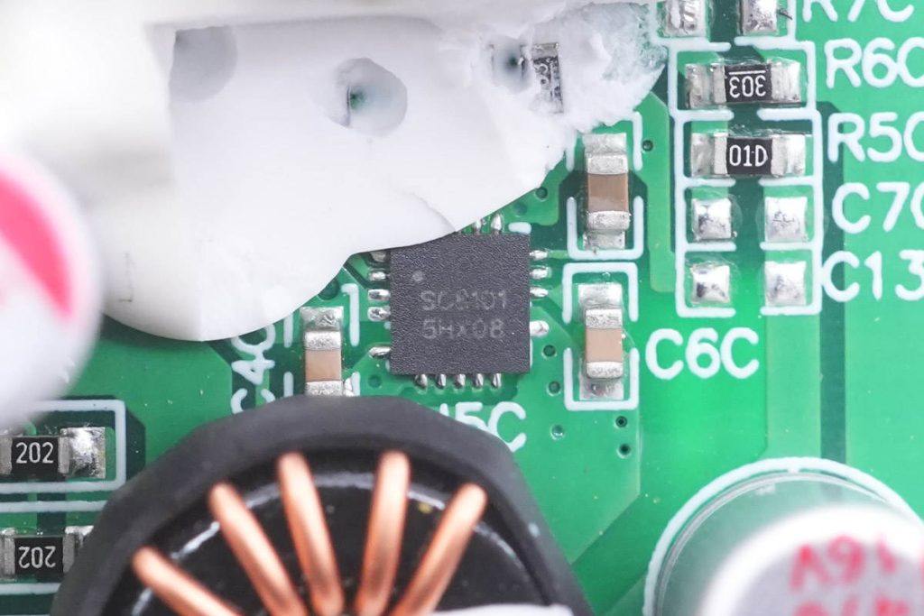

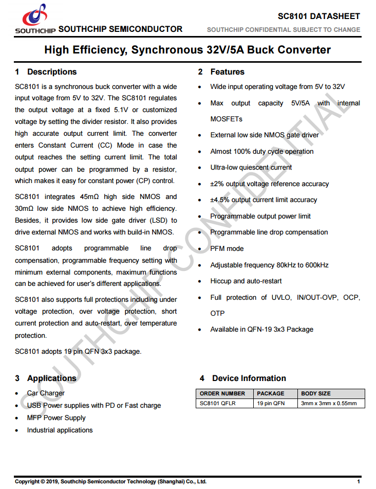

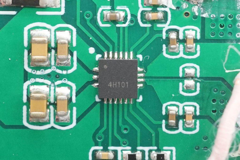

为无线充电供电的降压芯片来自南芯,型号为SC8101。支持5V-32V宽范围输入电压,内置的MOS管可以提供5V5A的输出,并支持外置低侧MOS管驱动。输出电压可通过反馈引脚调节,支持高精度输出电流限制和可编程的输出功率限制。
![拆解报告:IDMIX大麦65W 2A2C四口桌面充P65 Pro-充电头网](https://static.chongdiantou.com/wp-content/uploads/2022/05/2022052116431915.png)
南芯SC8101集成了45mΩ高边NMOS和30mΩ低边NMOS,实现了高效率。此外还提供了低端驱动器(LSD)来驱动外部NMOS,并与内置NMOS一起工作;采用可编程线损补偿,可编程频率设置,外部元件最少,可为用户的不同应用实现最大功能;采用3x3x0.55mmQFN封装,超薄超小可以放置在空间狭小的设备内部。
充电头网了解到,南芯SC8101此前已被华为P40手机保护壳、小米二合一充电器采用,此外,南芯的快充芯片被广泛应用于移动电源、充电器、车充等领域,并获得数十款产品采用。
![拆解报告:IDMIX大麦65W 2A2C四口桌面充P65 Pro-充电头网](https://static.chongdiantou.com/wp-content/uploads/2022/05/2022052116432243-1024x683.jpeg)

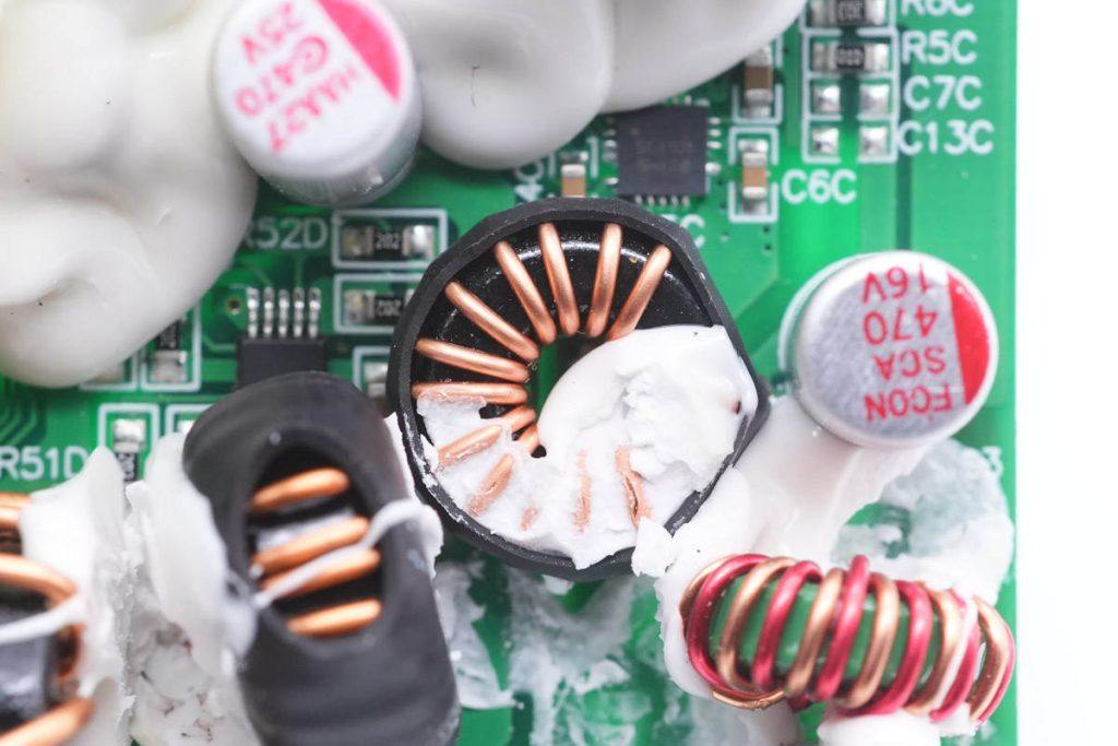

磁环降压电感,配合SC8101进行降压,为无线充电模块供电。
![拆解报告:IDMIX大麦65W 2A2C四口桌面充P65 Pro-充电头网](https://static.chongdiantou.com/wp-content/uploads/2022/05/2022052116432564-1024x683.jpeg)
用于检测无线充电工作电流的运放,丝印A63A,配合图片左上角的R005取样电阻进行电流检测。右侧R015取样电阻用于南芯SC8101的输出电流检测。
![拆解报告:IDMIX大麦65W 2A2C四口桌面充P65 Pro-充电头网](https://static.chongdiantou.com/wp-content/uploads/2022/05/2022052116432887-1024x683.jpeg)

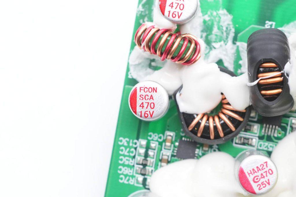

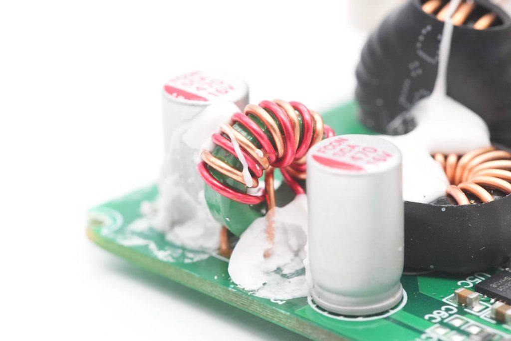

输出滤波电容和滤波电感,使用胶水固定。
![拆解报告:IDMIX大麦65W 2A2C四口桌面充P65 Pro-充电头网](https://static.chongdiantou.com/wp-content/uploads/2022/05/2022052116433180-1024x683.jpeg)
滤波固态电容来自金富康,规格为470μF 16V。
![拆解报告:IDMIX大麦65W 2A2C四口桌面充P65 Pro-充电头网](https://static.chongdiantou.com/wp-content/uploads/2022/05/2022052116433447-1024x683.jpeg)
另一颗滤波电容规格相同,滤波电感采用漆包线绕制。

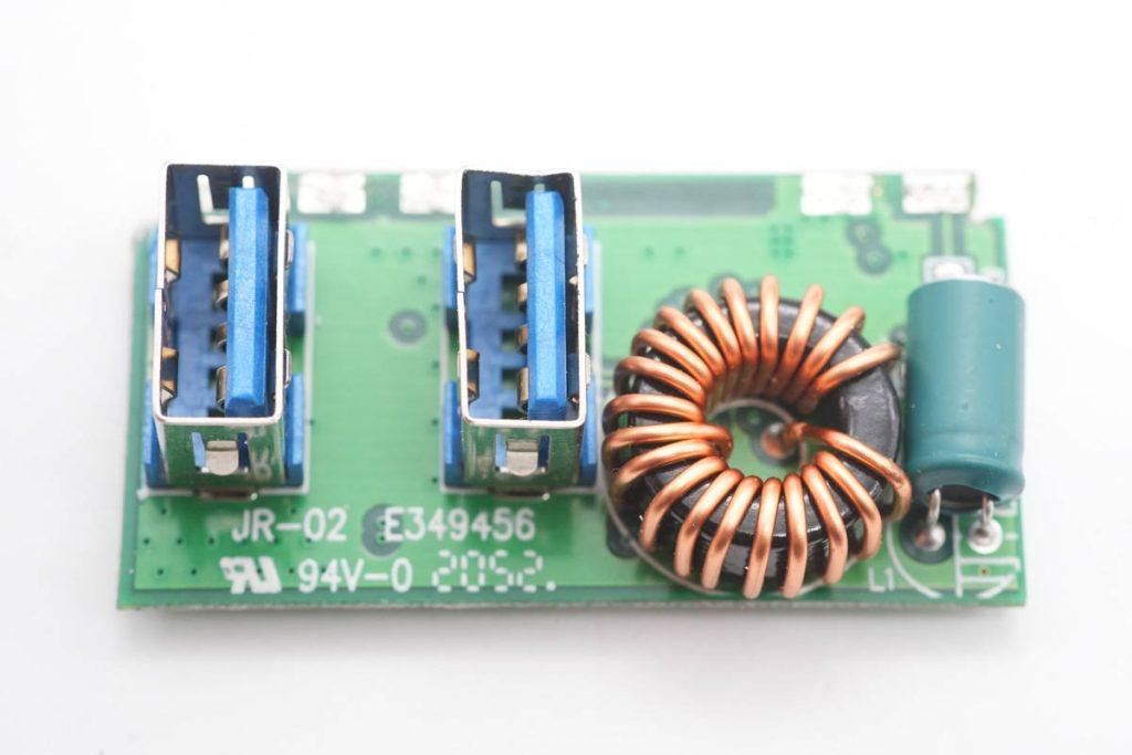

输出端焊接三块小板,其中两个USB-C口为独立降压,两个USB-A口共用一路降压电路。

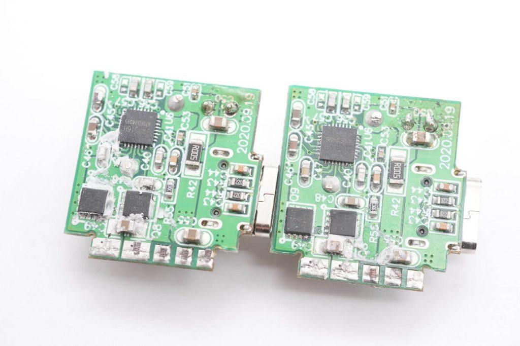

用于USB-C1和USB-C2的降压小板,两个接口支持功率盲插,电路布局一致。
![拆解报告:IDMIX大麦65W 2A2C四口桌面充P65 Pro-充电头网](https://static.chongdiantou.com/wp-content/uploads/2022/05/2022052116434568-1024x683.jpeg)
小板背面焊接降压主控芯片,电流取样电阻和同步降压开关管。
![拆解报告:IDMIX大麦65W 2A2C四口桌面充P65 Pro-充电头网](https://static.chongdiantou.com/wp-content/uploads/2022/05/2022052116434830-1024x683.jpeg)

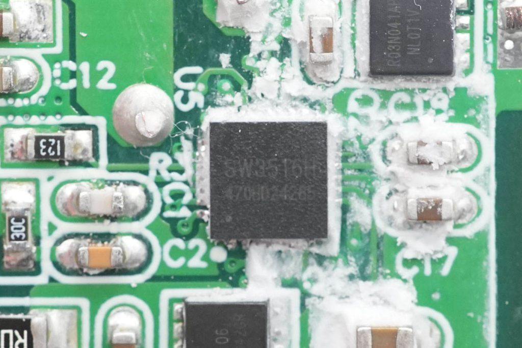

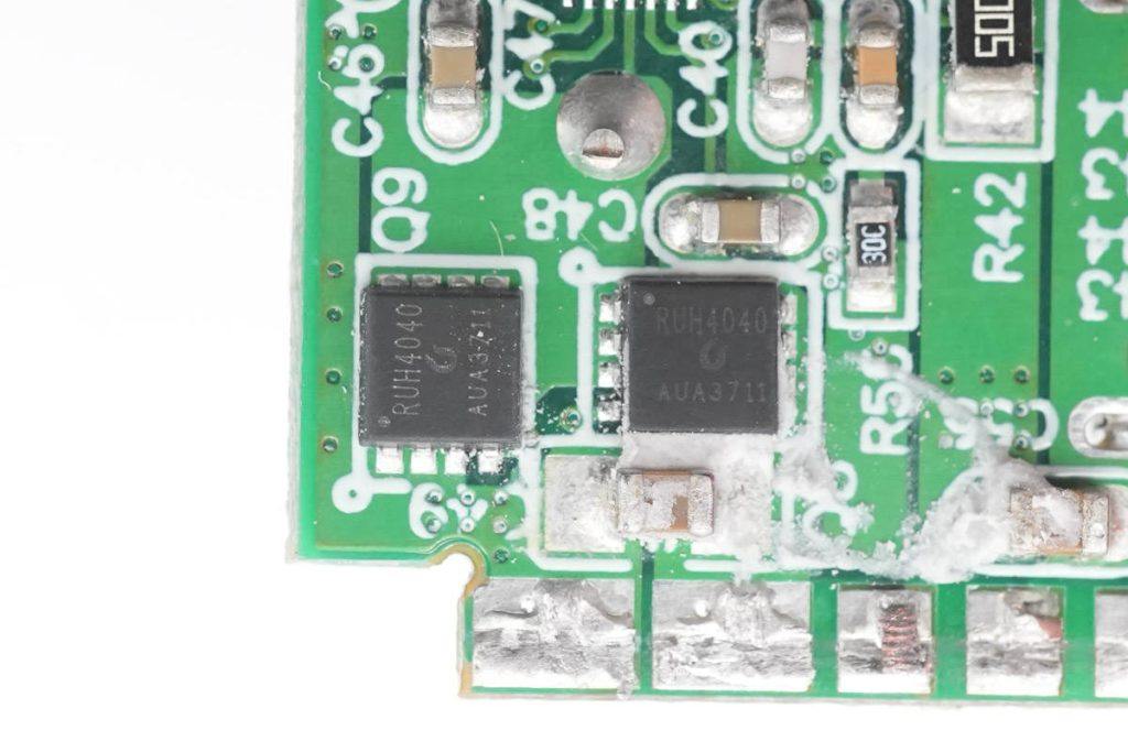

两个USB-C口和两个USB-A口的降压电路主控芯片均采用智融SW3516H,用于进行降压控制和协议识别。智融SW3516H是一款高集成度的多快充协议双口充电芯片,支持A+C口任意口快充输出,支持双口独立限流。
![拆解报告:IDMIX大麦65W 2A2C四口桌面充P65 Pro-充电头网](https://static.chongdiantou.com/wp-content/uploads/2022/05/2022052116435226.png)
充电头网通过拆解发现,SW3516H还被华硕65W 2C1A氮化镓充电器、努比亚65W氘锋三口氮化镓快速充电器、雷柏65W GaN快充、绿联65W 4C口氮化镓快充充电器、联想90W闪充双口氮化镓充电器、鸿达顺120W四口2C2A快充等多款产品采用,此外智融的快充芯片还可用于USB PD快充移动电源、快充车充等领域。
![拆解报告:IDMIX大麦65W 2A2C四口桌面充P65 Pro-充电头网](https://static.chongdiantou.com/wp-content/uploads/2022/05/2022052116435591-1024x683.jpeg)
同步降压开关管来自锐骏,型号为RUH4040M2,NMOS,耐压40V,导阻5.5mΩ,采用PDFN3333封装,两颗组成半桥用于同步降压。

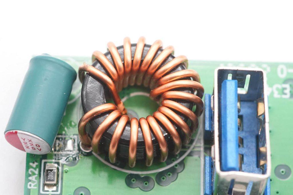

降压磁环电感特写,涂胶固定。

USB-C口输出滤波电容来自永铭,规格为25V 220μF,NPX系列固态电容。该系列电容具有小体积、低ESR、高容许纹波电流、高可靠性等特点。
充电头网了解到,永铭NPX系列固态电容此前已被鸿达顺65W 2C1A氮化镓快充充电器、图拉斯24W 1A1C快充充电器、努比亚65W氮化镓充电器、图拉斯30W 1A1C USB PD快充充电器等多款产品采用,获得客户的高度认可。

USB-C母座采用过孔焊接固定,黑色胶芯不露铜。USB-C两块降压小板完全相同,下面带来USB-A接口的降压小板解析。

USB-A降压小板与USB-C降压小板同样使用智融SW3516H,进行协议识别与降压控制。
![拆解报告:IDMIX大麦65W 2A2C四口桌面充P65 Pro-充电头网](https://static.chongdiantou.com/wp-content/uploads/2022/05/2022052116441477-1024x683.jpeg)
SW3516H外挂两颗R03N041AP NMOS管用于同步降压。

降压电感采用磁环绕制。
![拆解报告:IDMIX大麦65W 2A2C四口桌面充P65 Pro-充电头网](https://static.chongdiantou.com/wp-content/uploads/2022/05/2022052116441910-1024x683.jpeg)
滤波固态电容来自云星,规格为220μF 25V,外套热缩管绝缘。
![拆解报告:IDMIX大麦65W 2A2C四口桌面充P65 Pro-充电头网](https://static.chongdiantou.com/wp-content/uploads/2022/05/2022052116442248-1024x683.jpeg)
用于USB-A口的VBUS开关管来自美莱创新,型号SIH3406,是一颗耐压30V的NMOS,导阻为6mΩ,采用DFN3*3封装。
![拆解报告:IDMIX大麦65W 2A2C四口桌面充P65 Pro-充电头网](https://static.chongdiantou.com/wp-content/uploads/2022/05/2022052116442771-1024x683.jpeg)
另外一个USB-A接口的VBUS开关管同样为SIH3406。
![拆解报告:IDMIX大麦65W 2A2C四口桌面充P65 Pro-充电头网](https://static.chongdiantou.com/wp-content/uploads/2022/05/2022052116443473-1024x683.jpeg)
USB-A母座采用蓝色胶芯,相衬外壳颜色。两个接口均为正负极加宽设计,支持低压大电流快充。

无线充电PCB上焊接一颗无线充电主控和一颗集成功率级芯片。PCB镂空焊接红色CBB谐振电容。

搭配的一颗集成功率级芯片丝印4H101。

谐振电容来自科雅,ZZEC无线充专用CBB电容器,规格为0.4μF 100V,具有小体积,温升低,效率高的优点。

IDMIX推出的65W桌面充,采用创意的多色配色,搭配无线充电设计,为家中增添装饰的同时更增加实用性。充电器具备2C2A输出接口,且两个USB-C口均支持65W输出功率,支持5A PPS快充输出,笔记本充电和手机快充都有很好的体验。
充电头网通过拆解了解到,IDMIX这款65W充电器内置固定电压输出的反激开关电源,配合多路二次降压电路进行无线充电以及USB-C和USB-A接口输出。使用昂宝OB2362+MPS MP6908同步整流电源方案,配合智融SW3516H组成的降压电路,实现各个接口的快充输出。
充电器内部使用明月光电解电容,次级滤波固态电容采用钰邦和金富康品牌,初级开关管来自华润微,并使用锐骏和美莱创新MOS管用于二次降压等应用。这款充电器功能全面,设计新颖,为传统的充电器市场增添了一抹亮色。
