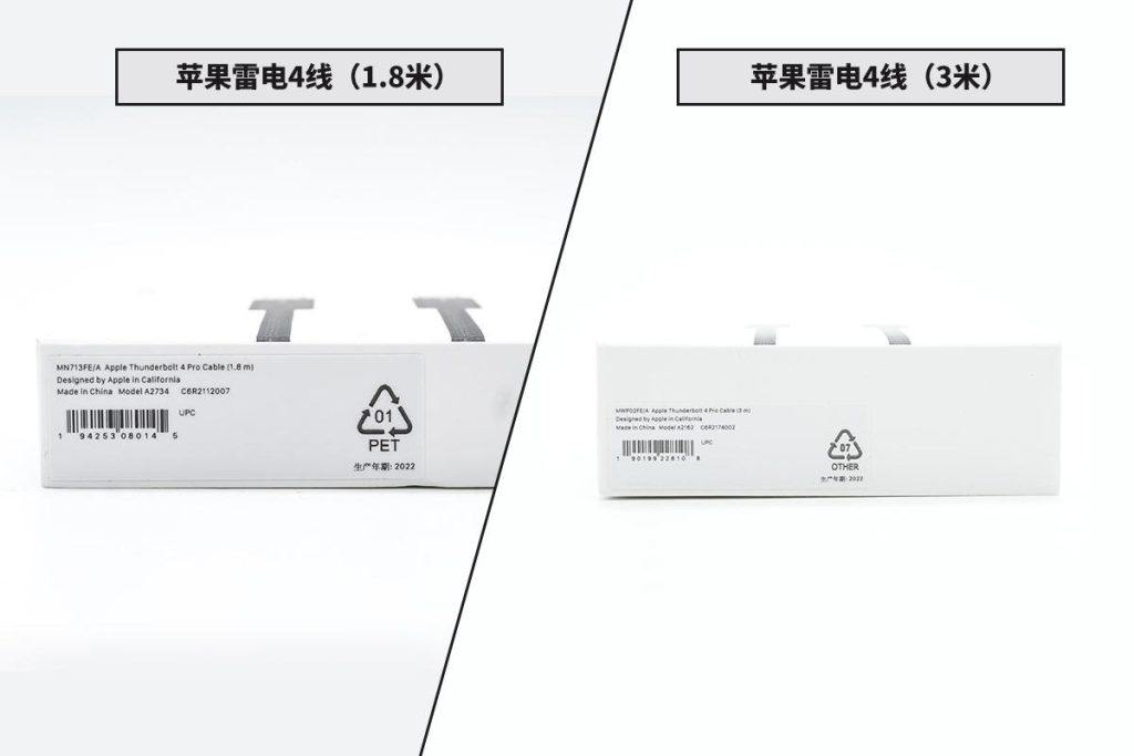

![真就只有长度这一区别吗?一文看懂苹果1.8米和3米雷电4 Pro数据线区别-充电头网](https://static.chongdiantou.com/wp-content/uploads/2022/05/2022052403070433-1024x683.jpeg)
包装盒侧面均贴有生产日期贴纸,均是Made in China,苹果1.8米雷电4 Pro数据线型号为A2734,苹果3米雷电4 Pro数据线型号为A2162。

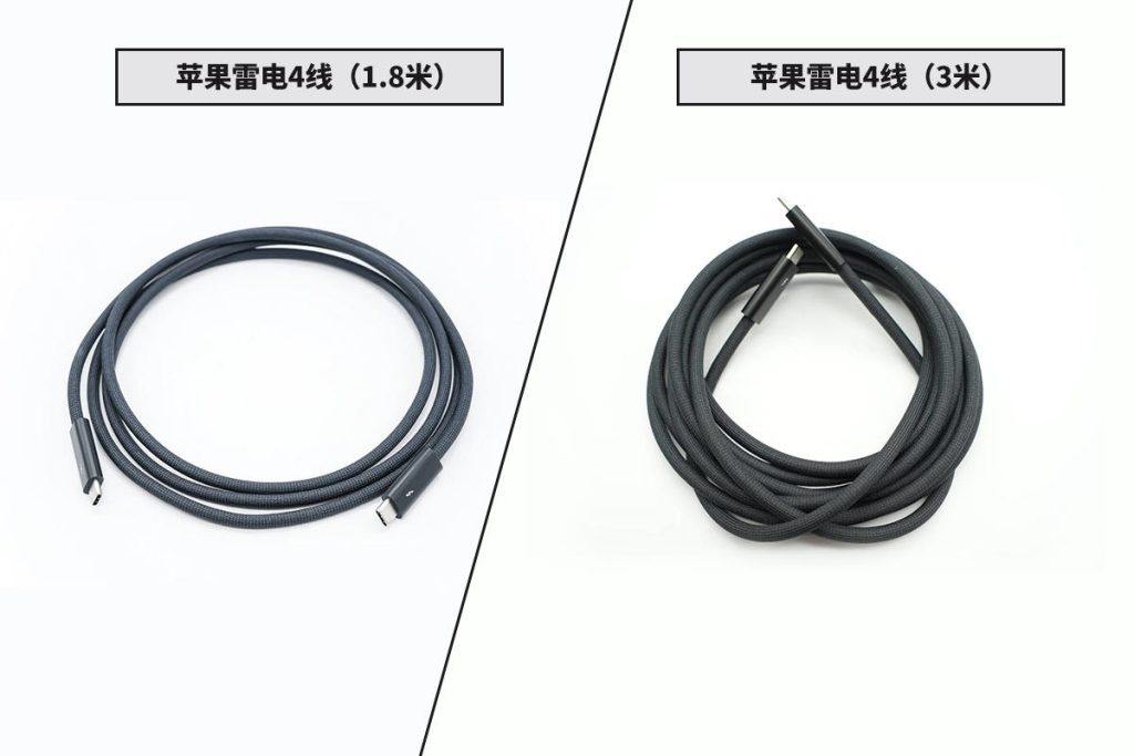

外观
![真就只有长度这一区别吗?一文看懂苹果1.8米和3米雷电4 Pro数据线区别-充电头网](https://static.chongdiantou.com/wp-content/uploads/2022/05/2022052403070838-1024x683.jpeg)
苹果这两款雷电4 Pro数据线均为黑色编辑线设计,给人的直观感受都是长且粗壮,但两款线缆真放在一起对比,还是能明显感觉到3米这款要长很多。

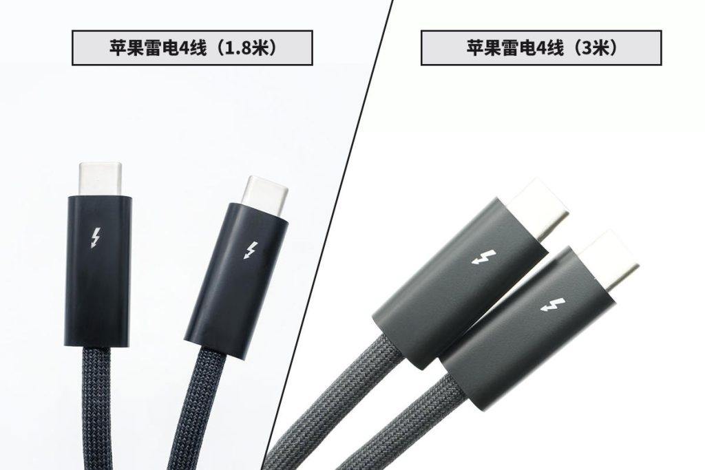

![真就只有长度这一区别吗?一文看懂苹果1.8米和3米雷电4 Pro数据线区别-充电头网](https://static.chongdiantou.com/wp-content/uploads/2022/05/2022052403075746-1024x683.jpeg)
苹果1.8米和3米雷电4 Pro数据线线头设计也是一样,采用塑料材质外壳,表面哑光处理,外壳上都设计有雷电线经典的闪电标识。

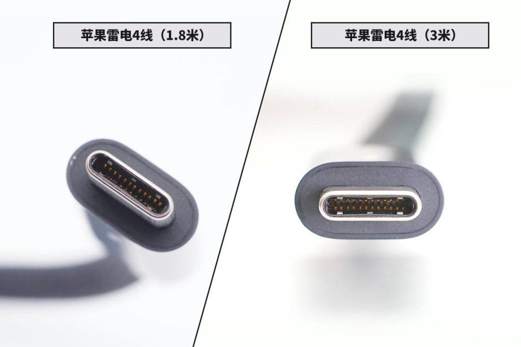

PIN脚特写
![真就只有长度这一区别吗?一文看懂苹果1.8米和3米雷电4 Pro数据线区别-充电头网](https://static.chongdiantou.com/wp-content/uploads/2022/05/2022052403080039-1024x683.jpeg)
苹果1.8米和3米雷电4 Pro数据线公头特写,均为满PIN设计。

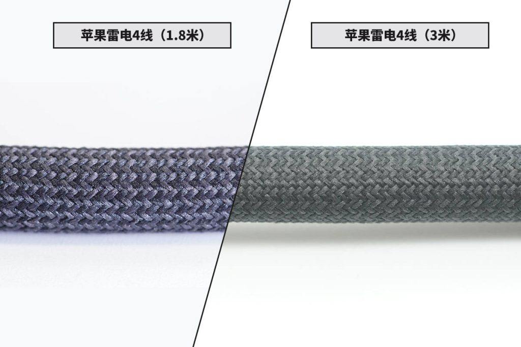

线身特写
![真就只有长度这一区别吗?一文看懂苹果1.8米和3米雷电4 Pro数据线区别-充电头网](https://static.chongdiantou.com/wp-content/uploads/2022/05/2022052403080347-1024x683.jpeg)
苹果1.8米和3米雷电4 Pro数据线编织外衣纤维丝均加捻后编织,不易起毛,耐脏耐磨损。

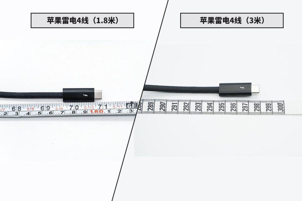

长度
![真就只有长度这一区别吗?一文看懂苹果1.8米和3米雷电4 Pro数据线区别-充电头网](https://static.chongdiantou.com/wp-content/uploads/2022/05/2022052403080610-1024x683.jpeg)
实测苹果1.8米级雷电4 Pro数据线长度确实有1.8米,而测得3米级雷电4 Pro数据线长度为298cm,少了2cm。

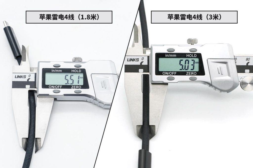

线身直径
![真就只有长度这一区别吗?一文看懂苹果1.8米和3米雷电4 Pro数据线区别-充电头网](https://static.chongdiantou.com/wp-content/uploads/2022/05/2022052403080982-1024x683.jpeg)
测得苹果1.8米雷电4 Pro数据线线身直径为5.51mm,3米雷电4 Pro数据线线身直径为5.03mm。

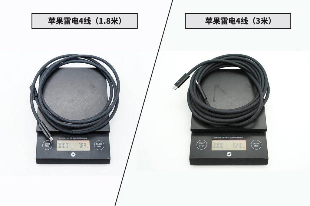

重量
![真就只有长度这一区别吗?一文看懂苹果1.8米和3米雷电4 Pro数据线区别-充电头网](https://static.chongdiantou.com/wp-content/uploads/2022/05/2022052403081230-1024x683.jpeg)
苹果1.8米雷电4 Pro数据线净重约77g,3米雷电4 Pro数据线净重约为164g。

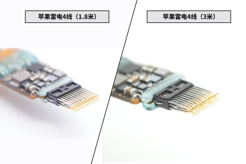

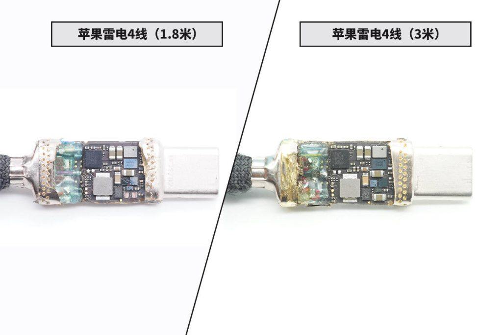

正面布局
![真就只有长度这一区别吗?一文看懂苹果1.8米和3米雷电4 Pro数据线区别-充电头网](https://static.chongdiantou.com/wp-content/uploads/2022/05/2022052403081694-1024x683.jpeg)
苹果1.8米雷电4 Pro数据线和3米雷电4 Pro数据线采用相同的主动线端子设计,均为套管扎紧并灌胶密封固定,做工十分扎实。但3米长雷电4 Pro数据线,端子头同轴线焊接位置采用独立屏蔽罩覆盖,增加一道工艺,减小信号传输干扰。

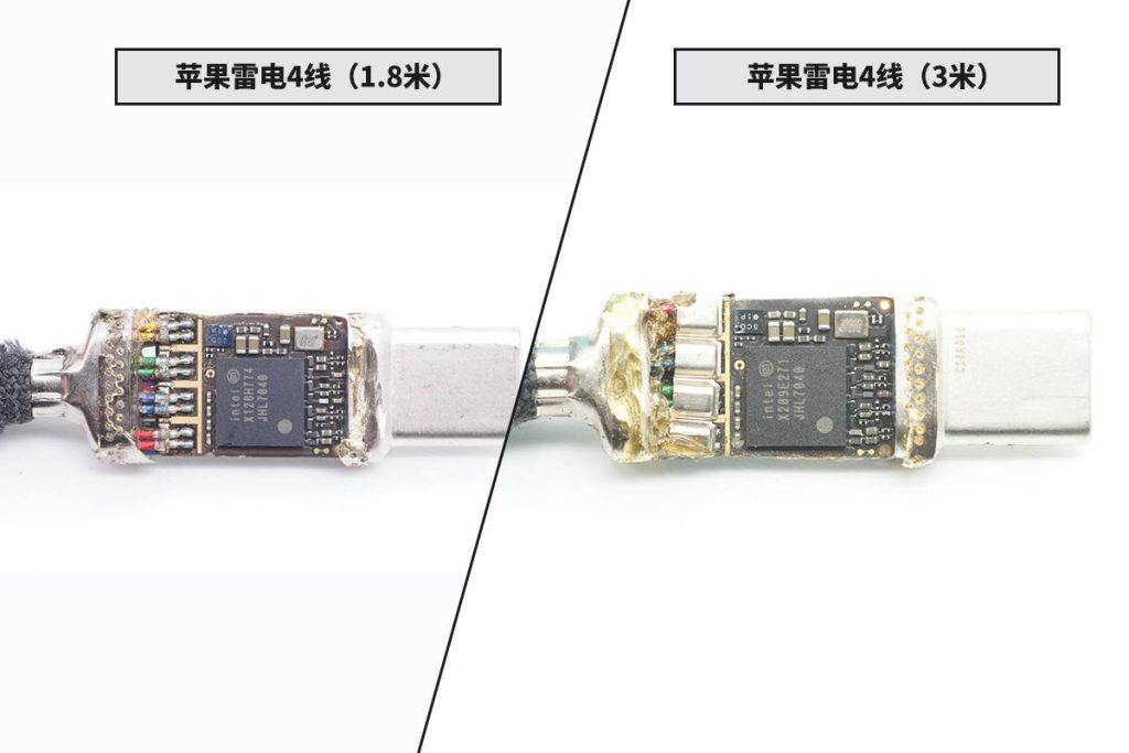

背面布局
![真就只有长度这一区别吗?一文看懂苹果1.8米和3米雷电4 Pro数据线区别-充电头网](https://static.chongdiantou.com/wp-content/uploads/2022/05/2022052403081958-1024x683.jpeg)
两款线缆采用完全相同的端子头设计,正面焊接用于雷电信号传输的同轴线,背面焊接供电线、USB数据线和辅助线缆。
针脚
![真就只有长度这一区别吗?一文看懂苹果1.8米和3米雷电4 Pro数据线区别-充电头网](https://static.chongdiantou.com/wp-content/uploads/2022/05/2022052403082224-1024x683.jpeg)
两款不同长度的数据线端子均镀厚金,黄色鲜艳,耐用耐氧化,使用寿命更长。

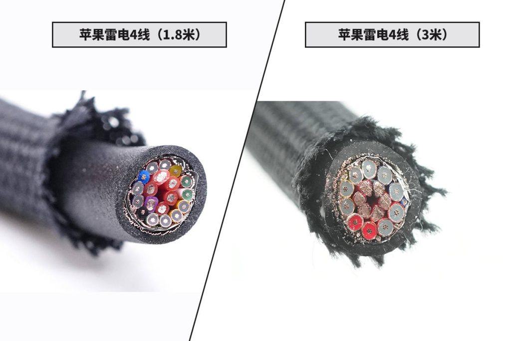

线身截面
![真就只有长度这一区别吗?一文看懂苹果1.8米和3米雷电4 Pro数据线区别-充电头网](https://static.chongdiantou.com/wp-content/uploads/2022/05/2022052403082551-1024x683.jpeg)
两款线的截面是两款数据线差异最大的地方,其中线缆中心位置为正极电力线芯。从截面图片上可以看出,3米长雷电4 Pro线缆中心正极电力线芯外皮更薄,线芯更粗,这样的设计是为了降低长距离电力传输的损耗。

E-Marker芯片
![真就只有长度这一区别吗?一文看懂苹果1.8米和3米雷电4 Pro数据线区别-充电头网](https://static.chongdiantou.com/wp-content/uploads/2022/05/2022052403082893-1024x683.jpeg)
苹果两雷电4 Pro数据线内部均采用英飞凌CYPDC1186B2 CCG3PA2接口控制器,内置赛普拉斯特有的M0S8技术,包括ARM M0处理器,两路64KB闪存和8KB内存,可用于USB-C数据线和USB PD适配器。
ReTimer芯片
两款数据线均采用英特尔JHL7040 Retimer芯片,用于信号重构,减轻信号抖动。相比应用Redriver芯片可以获得更好的降低物理损耗的效果,并提升雷电信号传输质量和稳定性,

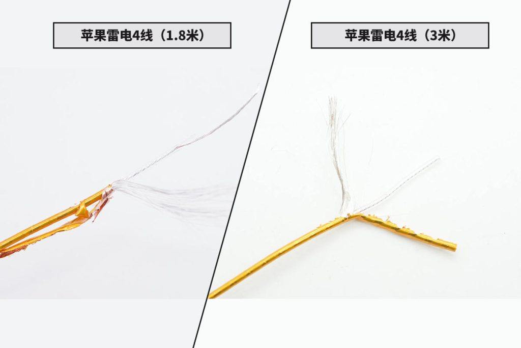

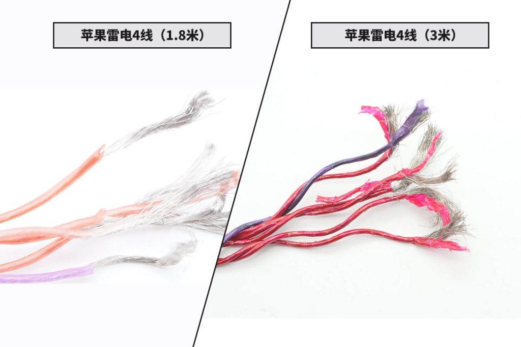

1.8米和3米两款数据线均采用超细的多股镀锡铜丝组成正极线缆,两款线均采用6根线芯组成正极线缆。
数据线芯
![真就只有长度这一区别吗?一文看懂苹果1.8米和3米雷电4 Pro数据线区别-充电头网](https://static.chongdiantou.com/wp-content/uploads/2022/05/2022052403095418-1024x683.jpeg)
两款数据线均采用同轴线缆工艺,以其中一根为例,采用纯铜镀厚银的屏蔽网,外层缠绕铜箔和塑料绝缘层。内部线芯采用透明绝缘层,为镀银线缆。镀银降低电阻,并减小线缆在传输高频信号时的损失,提升信号传输能力。
