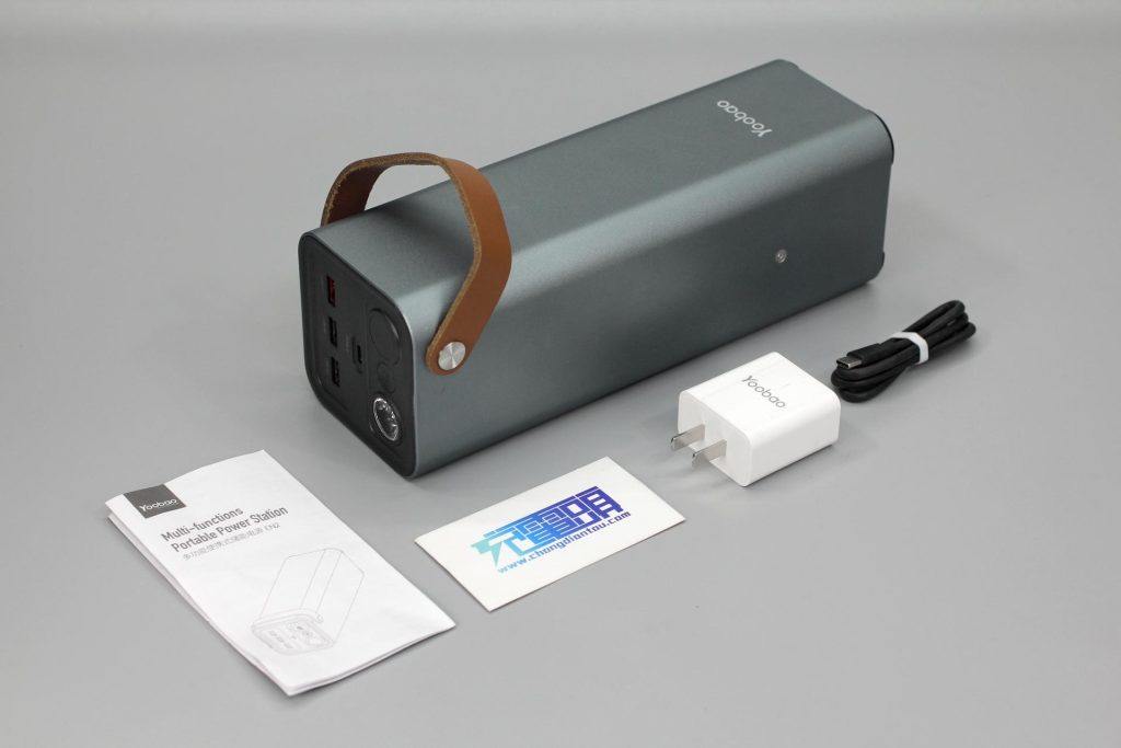

听到储能电源这个词,很多人都会觉得,这是好大的一个箱子,又大又重,今天就来拆个不一样的。Yoobao羽博EN2就是这么一款轻量级的储能电源,重量仅1800克,还不足2升汽水的重量,却可以支持200W逆变输出,满足小型电器使用和应急充电。
同时这款储能电源还具备USB-C接口,支持65W充放电,在使用时可以直接为笔记本电脑充电,也可以使用PD快充进行充电,不附赠专用充电器,降低了产品成本,也减轻了用户负担,下面充电头网就对这款储能电源进行拆解,看看内部的设计如何。

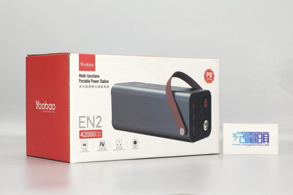

包装盒红白配色,正面印有Yoobao品牌、产品名称、EN2型号、外观以及卖点等,从外观图我们可以了解到产品还能照明。

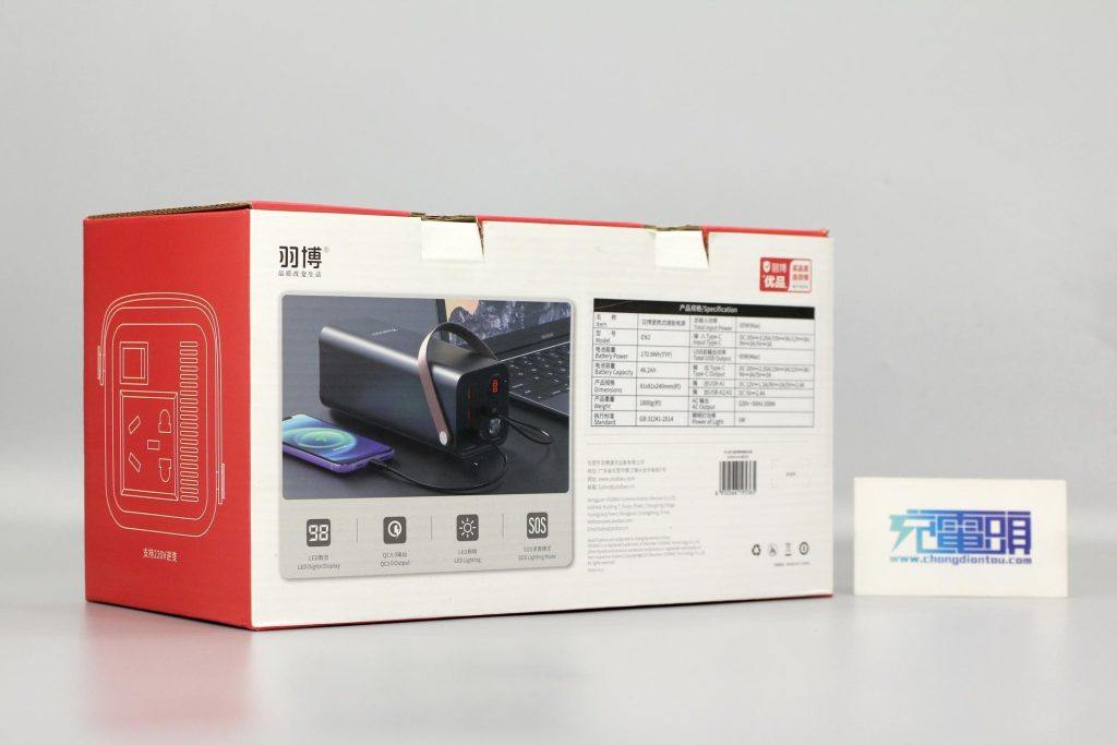

背面印有产品应用场景以及参数表,从场景图可以看出羽博这款多功能便携储能电源可支持手机、笔电同时进行充电。
![拆解报告:Yoobao羽博200W多功能便携式储能电源EN2-充电头网](https://static.chongdiantou.com/wp-content/uploads/2022/06/2022061001501633-1024x683.jpeg)

包装内含储能电源、充电器、数据线以及使用说明书。

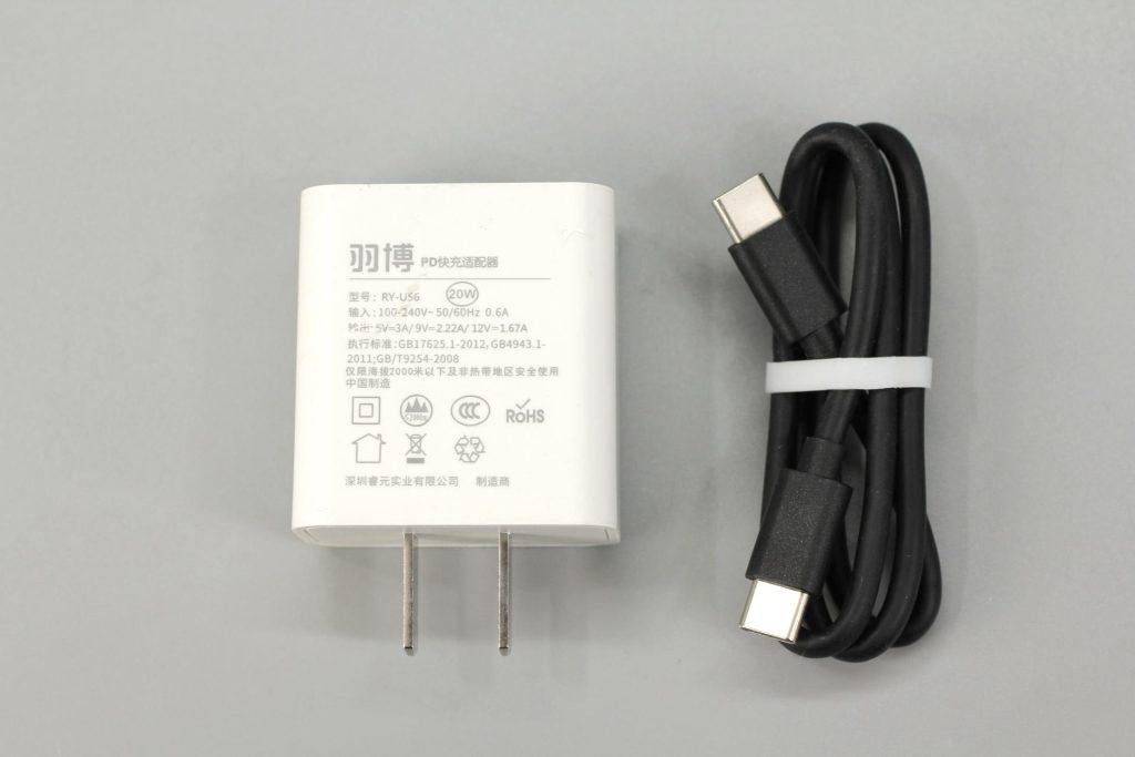

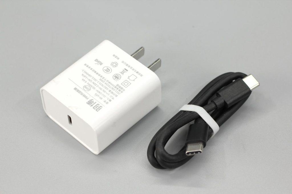

附带充电器最大输出功率20W,直板造型白色外壳,外观经典。附带数据线为CC线,整体较短方便使用。
![拆解报告:Yoobao羽博200W多功能便携式储能电源EN2-充电头网](https://static.chongdiantou.com/wp-content/uploads/2022/06/2022061001502487-1024x683.jpeg)
充电器机身背面印有参数信息,型号RY-U56,支持100-240V~50/60Hz 0.6A输入,以及5V3A、9V2.22A、12V1.67A输出,制造商为深圳睿元实业有限公司。

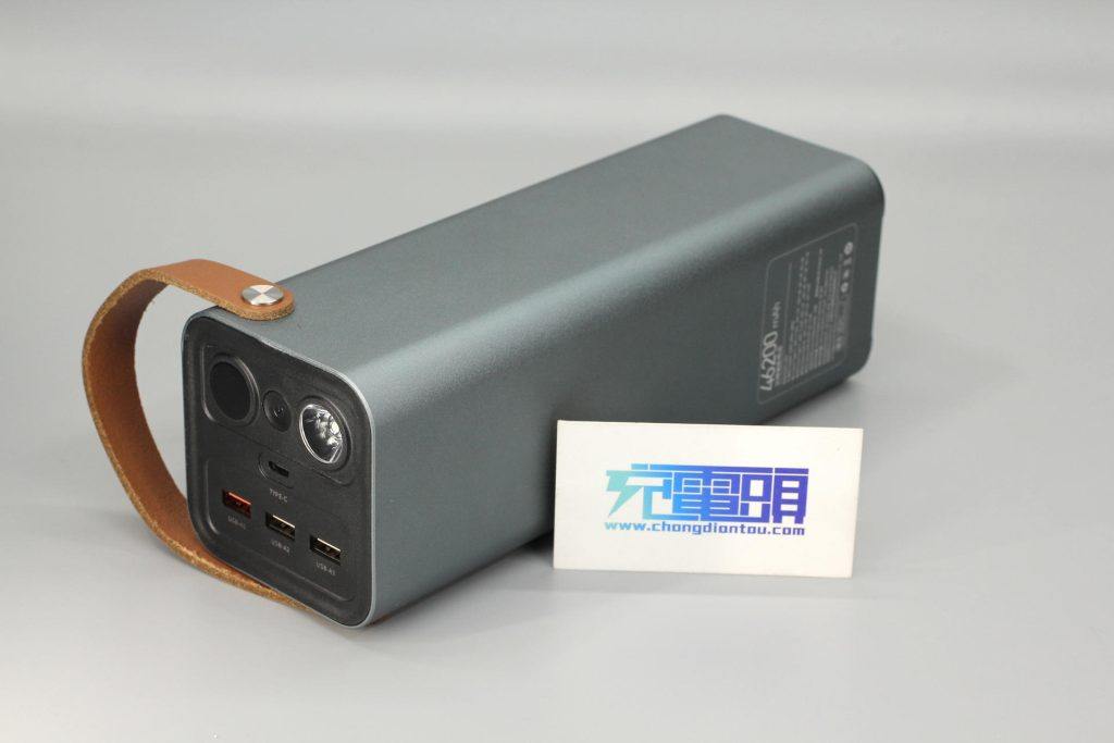

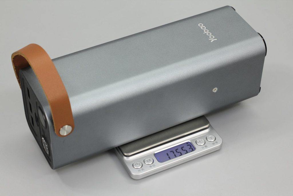

羽博储能电源EN2采用塑料和金属材质外壳,腰身金属外壳一体成型,背面喷砂处理,各面间过渡圆润,顶部设有提带,方便产品进行搬运。
![拆解报告:Yoobao羽博200W多功能便携式储能电源EN2-充电头网](https://static.chongdiantou.com/wp-content/uploads/2022/06/2022061001502971-1024x683.jpeg)

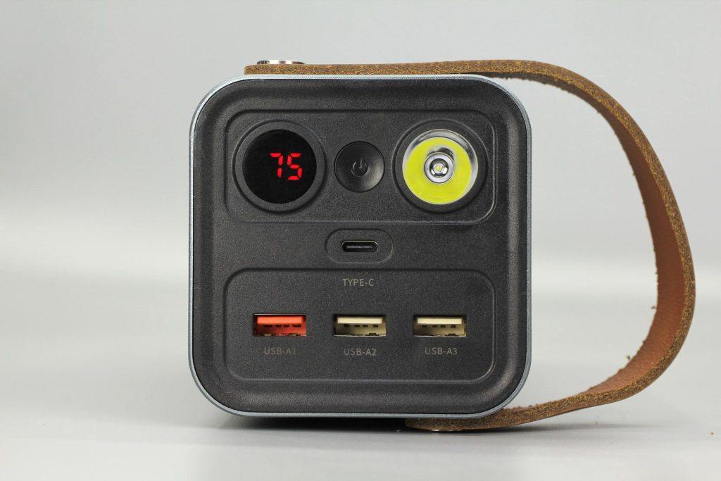

机身一端使用电源键、电量数显屏、照明灯以及3A1C四个USB接口,其中USB-A1口也支持快充,采用红色胶芯区别,直观明了。
![拆解报告:Yoobao羽博200W多功能便携式储能电源EN2-充电头网](https://static.chongdiantou.com/wp-content/uploads/2022/06/2022061001503273-1024x683.jpeg)

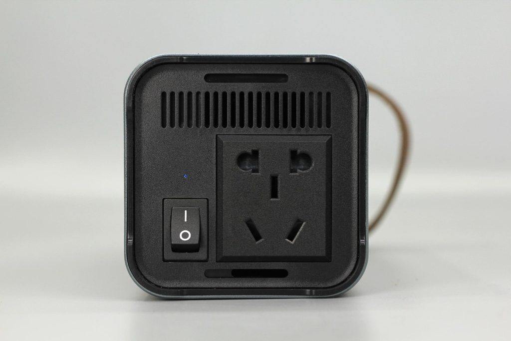

另一端设有3+2 AC插口以及对应开关键,按键上印有开关标识,旁边还设有指示灯,都是为了方便用户使用设计。此外还设有散热窗口,可以有效避免产品内部积热。
![拆解报告:Yoobao羽博200W多功能便携式储能电源EN2-充电头网](https://static.chongdiantou.com/wp-content/uploads/2022/06/2022061001503620-1024x683.jpeg)

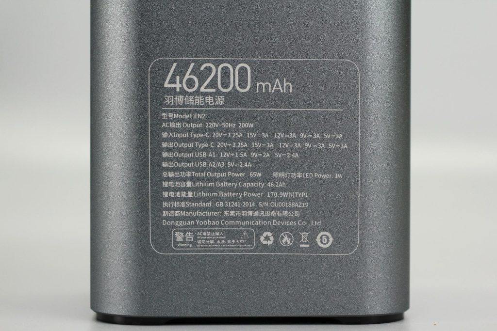

金属外壳上镭雕产品参数:
型号:EN2
AC输出:220V~50Hz 200W
USB-C输入/输出:5V3A、9V3A、12V3A、15V3A、20V3.25A
USB-A1输出:5V2.4A、9V2A、12V1.5A
USB-A2/A3输出:5V2.4A
总输出功率:65W
照明灯功率:1W
锂电池容量:46.2Ah
锂电池能量:170.9Wh(TYP)
制造商:东莞市羽博通讯设备有限公司

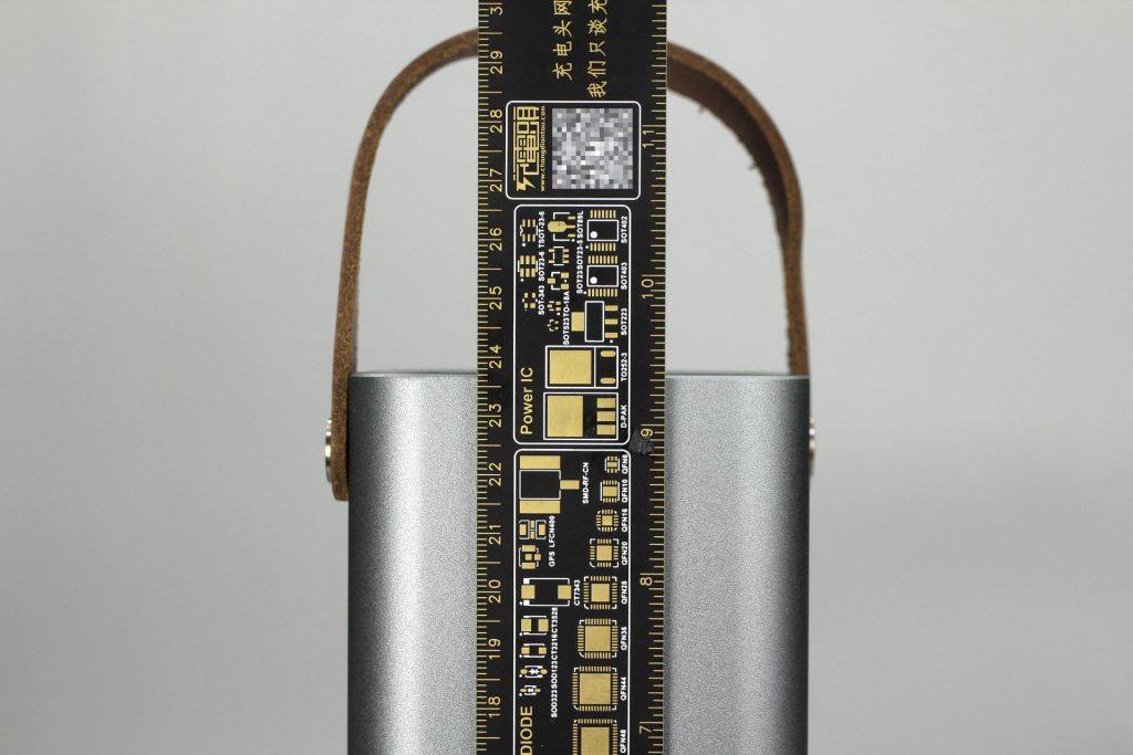

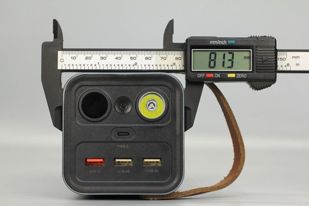

测得机身长度约为23.7cm。
![拆解报告:Yoobao羽博200W多功能便携式储能电源EN2-充电头网](https://static.chongdiantou.com/wp-content/uploads/2022/06/2022061001504586-1024x683.jpeg)
宽度为81.3mm。
![拆解报告:Yoobao羽博200W多功能便携式储能电源EN2-充电头网](https://static.chongdiantou.com/wp-content/uploads/2022/06/2022061001504775-1024x683.jpeg)

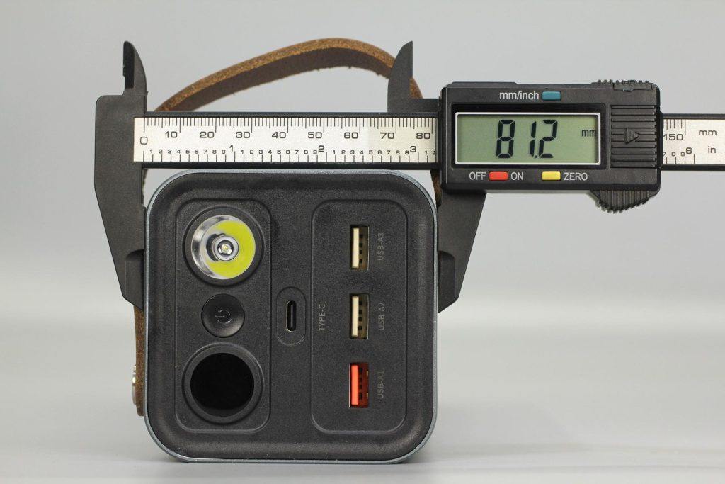

厚度为81.2mm。
![拆解报告:Yoobao羽博200W多功能便携式储能电源EN2-充电头网](https://static.chongdiantou.com/wp-content/uploads/2022/06/2022061001504967-1024x683.jpeg)
产品净重约1.76kg。
![拆解报告:Yoobao羽博200W多功能便携式储能电源EN2-充电头网](https://static.chongdiantou.com/wp-content/uploads/2022/06/2022061001505215-1024x683.jpeg)

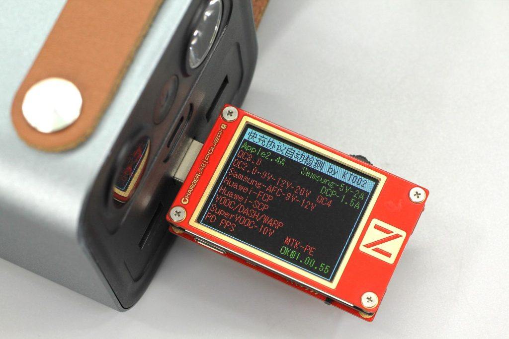

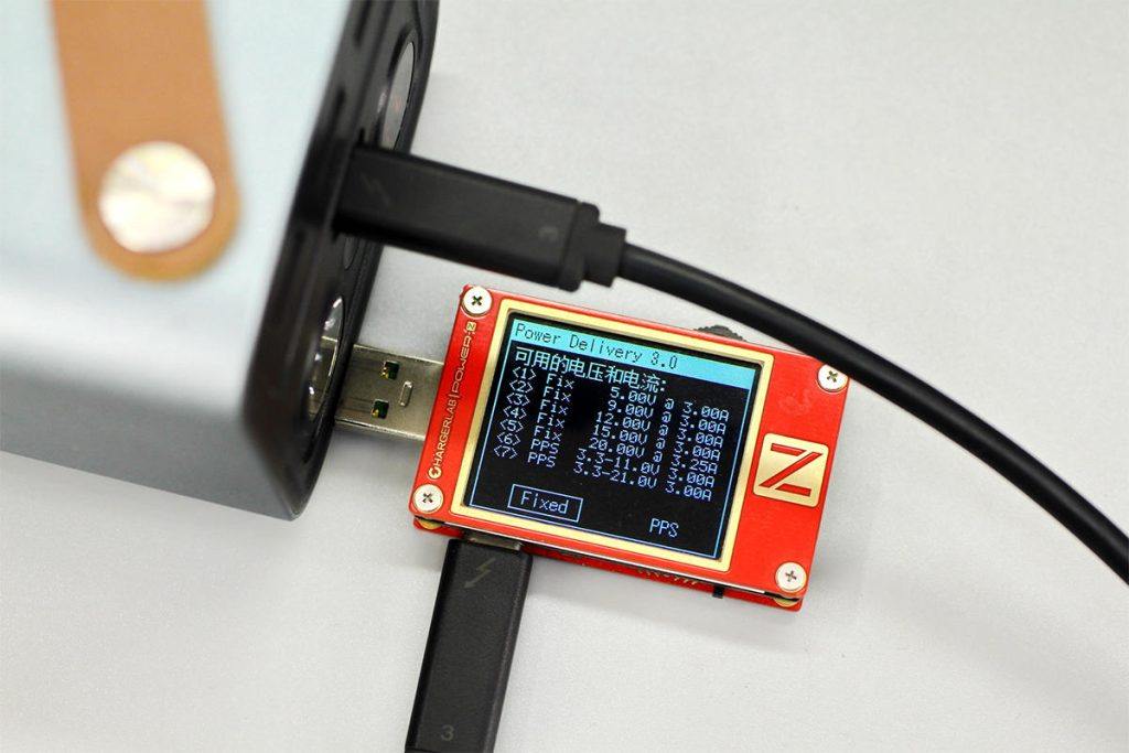

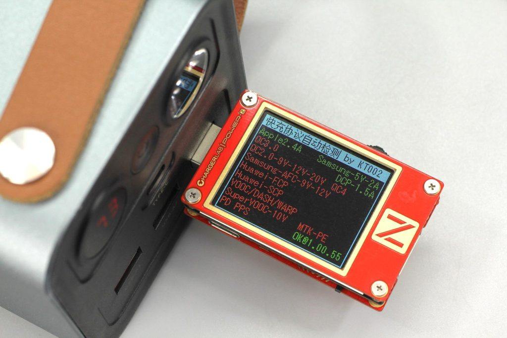

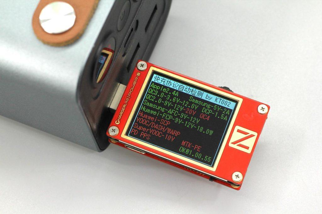

使用ChargerLAB POWER-Z KT002测得USB-C口支持Apple 2.4A、Samsung 5V2A、DCP协议,以及QC2.0/3.0、PD3.0、PPS快充协议。
![拆解报告:Yoobao羽博200W多功能便携式储能电源EN2-充电头网](https://static.chongdiantou.com/wp-content/uploads/2022/06/2022061007370523-1024x683.jpeg)
并且还具备5V3A、9V3A、12V3A、15V3A、20V3.25A五组固定电压档位,以及3.3-11V3A和3.3-21V3A两组PPS电压档位。
![拆解报告:Yoobao羽博200W多功能便携式储能电源EN2-充电头网](https://static.chongdiantou.com/wp-content/uploads/2022/06/2022061001505957-1024x683.jpeg)

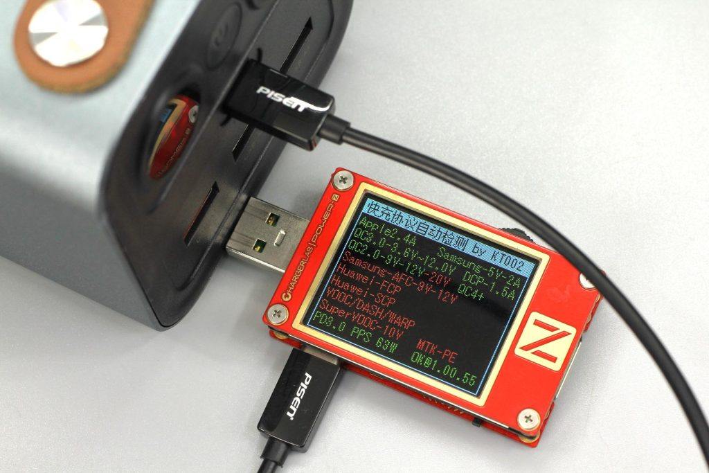

测得USB-A1快充口支持QC2.0/3.0、AFC、FCP快充协议。
![拆解报告:Yoobao羽博200W多功能便携式储能电源EN2-充电头网](https://static.chongdiantou.com/wp-content/uploads/2022/06/2022061001510289-1024x683.jpeg)

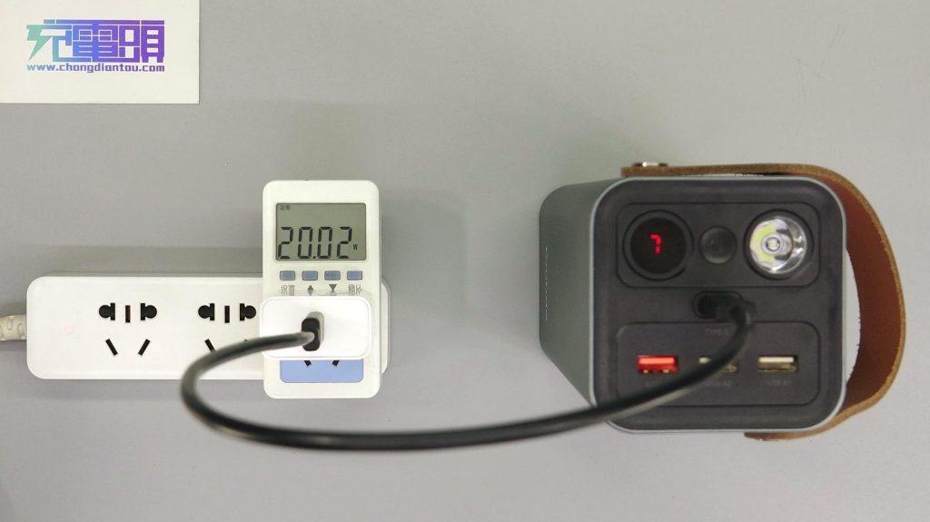

使用附带的20W充电套装通过USB-C口给储能电源充电,测得输入功率为20W。

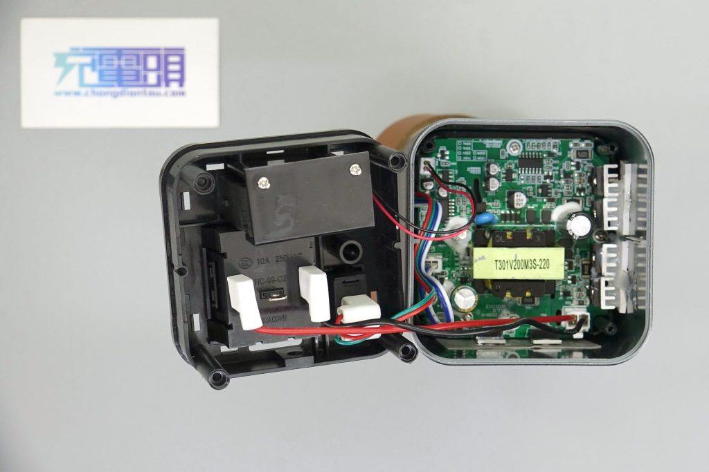

先拆掉AC输出端的侧面盖板,露出内部固定螺丝。
![拆解报告:Yoobao羽博200W多功能便携式储能电源EN2-充电头网](https://static.chongdiantou.com/wp-content/uploads/2022/06/2022061001511365-1024x683.jpeg)
盖板上固定AC输出插座,散热风扇和电源开关,其中AC输出插座和电源开关接线柱套有白色塑料绝缘帽。
![拆解报告:Yoobao羽博200W多功能便携式储能电源EN2-充电头网](https://static.chongdiantou.com/wp-content/uploads/2022/06/2022061001511696-1024x683.jpeg)
分离开接线端子,取下侧面盖板。
![拆解报告:Yoobao羽博200W多功能便携式储能电源EN2-充电头网](https://static.chongdiantou.com/wp-content/uploads/2022/06/2022061001511893-1024x683.jpeg)
盖板内部安装电源开关,输出插座和散热风扇。散热风扇通过螺丝固定。
![拆解报告:Yoobao羽博200W多功能便携式储能电源EN2-充电头网](https://static.chongdiantou.com/wp-content/uploads/2022/06/2022061001512115-1024x575.jpeg)

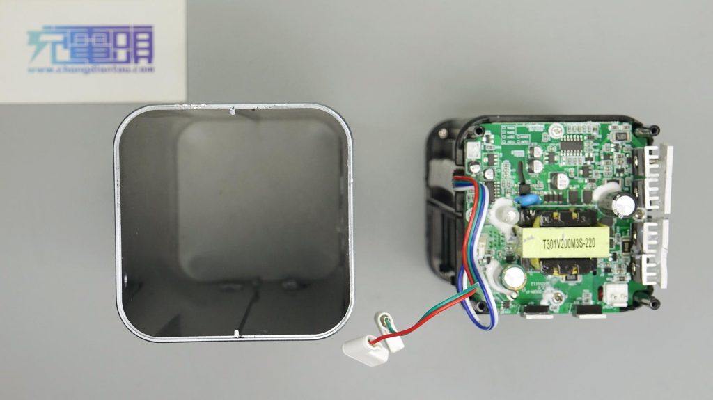

拆下侧面铝合金外壳,继续进行拆解。
![拆解报告:Yoobao羽博200W多功能便携式储能电源EN2-充电头网](https://static.chongdiantou.com/wp-content/uploads/2022/06/2022061001512330-1024x683.jpeg)
在侧面盖板下面是逆变器模块。
![拆解报告:Yoobao羽博200W多功能便携式储能电源EN2-充电头网](https://static.chongdiantou.com/wp-content/uploads/2022/06/2022061001512771-1024x683.jpeg)

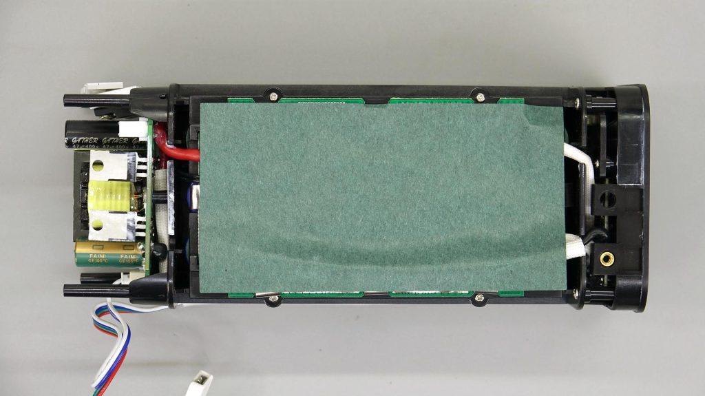

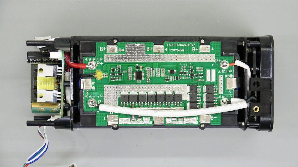

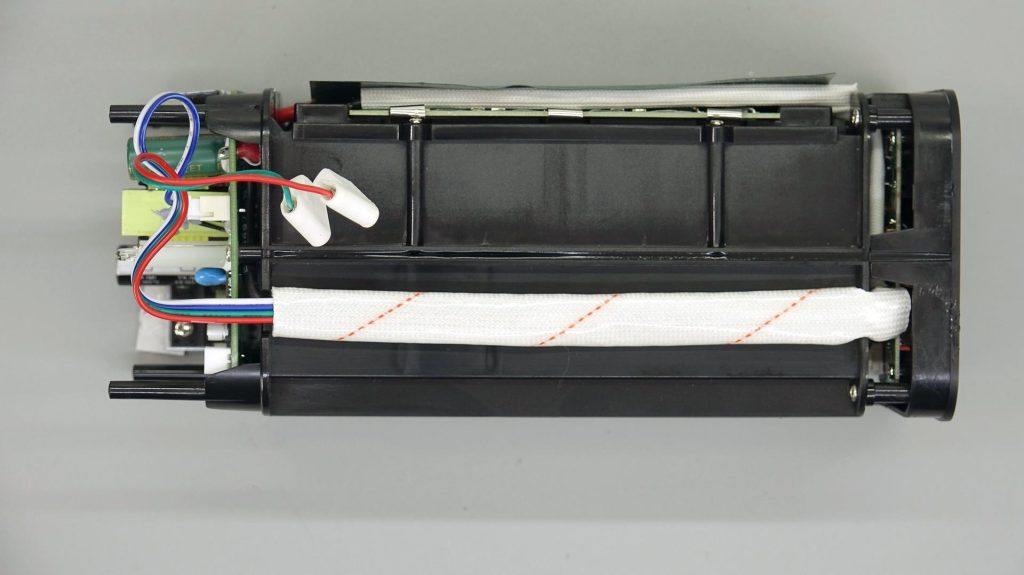

拆掉外壳,电池保护板上粘贴青稞纸绝缘保护。
![拆解报告:Yoobao羽博200W多功能便携式储能电源EN2-充电头网](https://static.chongdiantou.com/wp-content/uploads/2022/06/2022061001513349-1024x575.jpeg)
另外一侧导线外套黄腊管保护绝缘。
![拆解报告:Yoobao羽博200W多功能便携式储能电源EN2-充电头网](https://static.chongdiantou.com/wp-content/uploads/2022/06/2022061001513530-1024x575.jpeg)
撕下青稞纸,下面是电池的保护板,我们先从电池组看起。

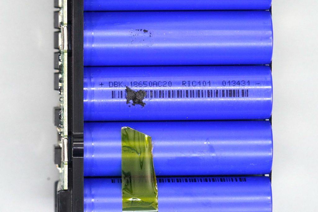

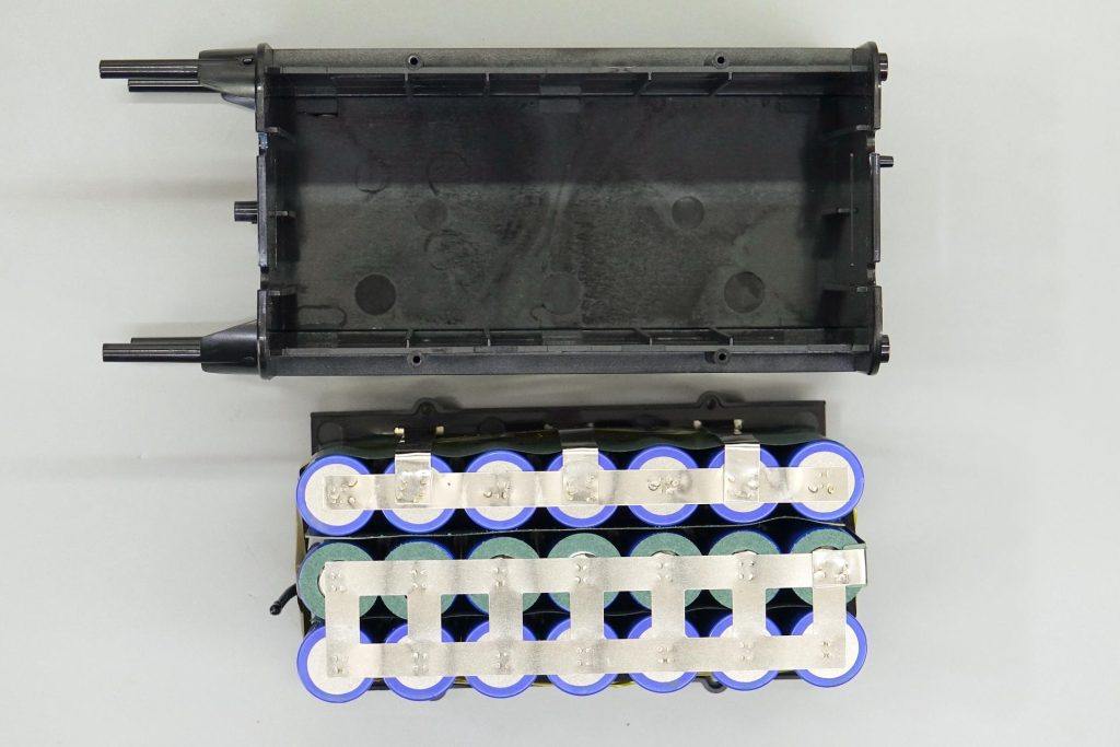

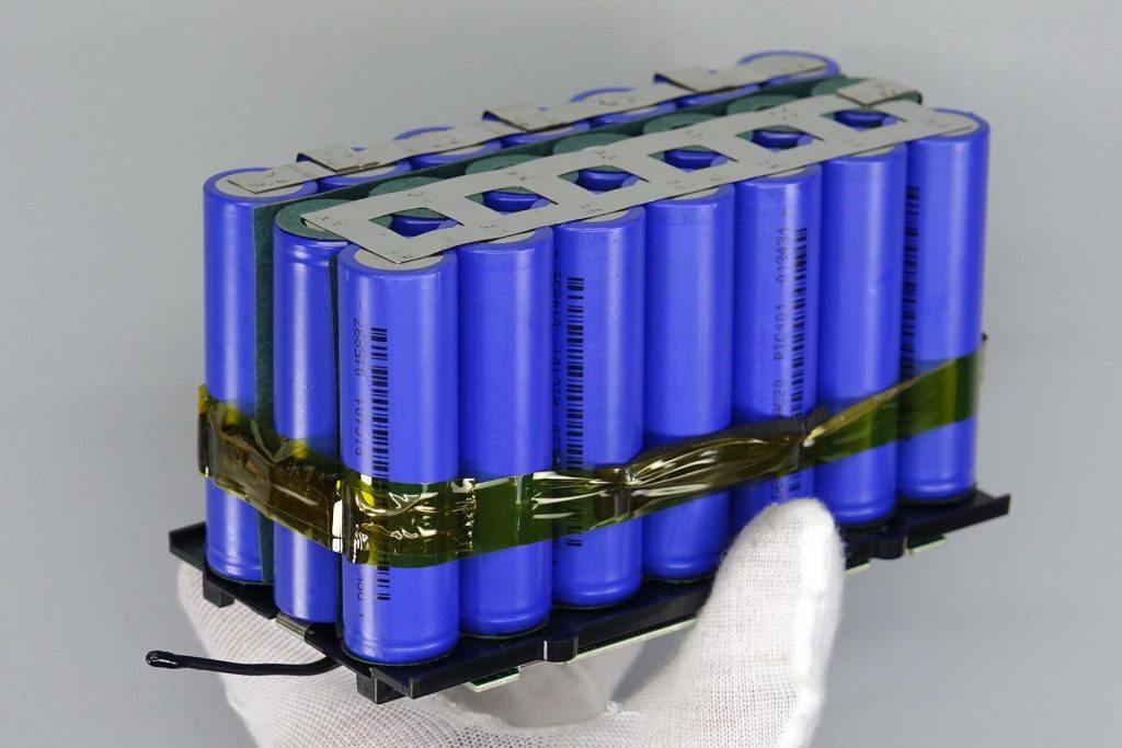

焊下电池组的连接线,从内部框架中取出电池组。电池组为7并3串连接,共21节电池。
![拆解报告:Yoobao羽博200W多功能便携式储能电源EN2-充电头网](https://static.chongdiantou.com/wp-content/uploads/2022/06/2022061001514129-1024x683.jpeg)
电池组侧面粘贴胶带固定。
![拆解报告:Yoobao羽博200W多功能便携式储能电源EN2-充电头网](https://static.chongdiantou.com/wp-content/uploads/2022/06/2022061001514414-1024x683.jpeg)

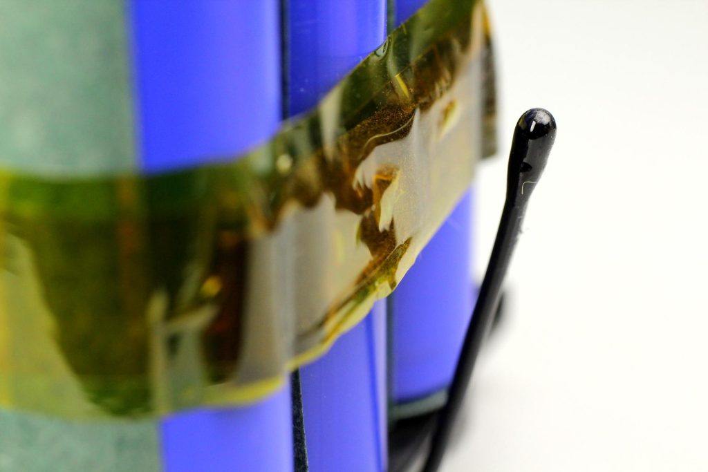

电池组侧面热敏电阻特写,用于检测电池温度,进行过热保护。
![拆解报告:Yoobao羽博200W多功能便携式储能电源EN2-充电头网](https://static.chongdiantou.com/wp-content/uploads/2022/06/2022061001514852-1024x683.jpeg)
剪掉电池侧面胶带,电池来自DBK迪比科,为18650电池,额定电压为3.7V。
![拆解报告:Yoobao羽博200W多功能便携式储能电源EN2-充电头网](https://static.chongdiantou.com/wp-content/uploads/2022/06/2022061001515114-1024x575.jpeg)

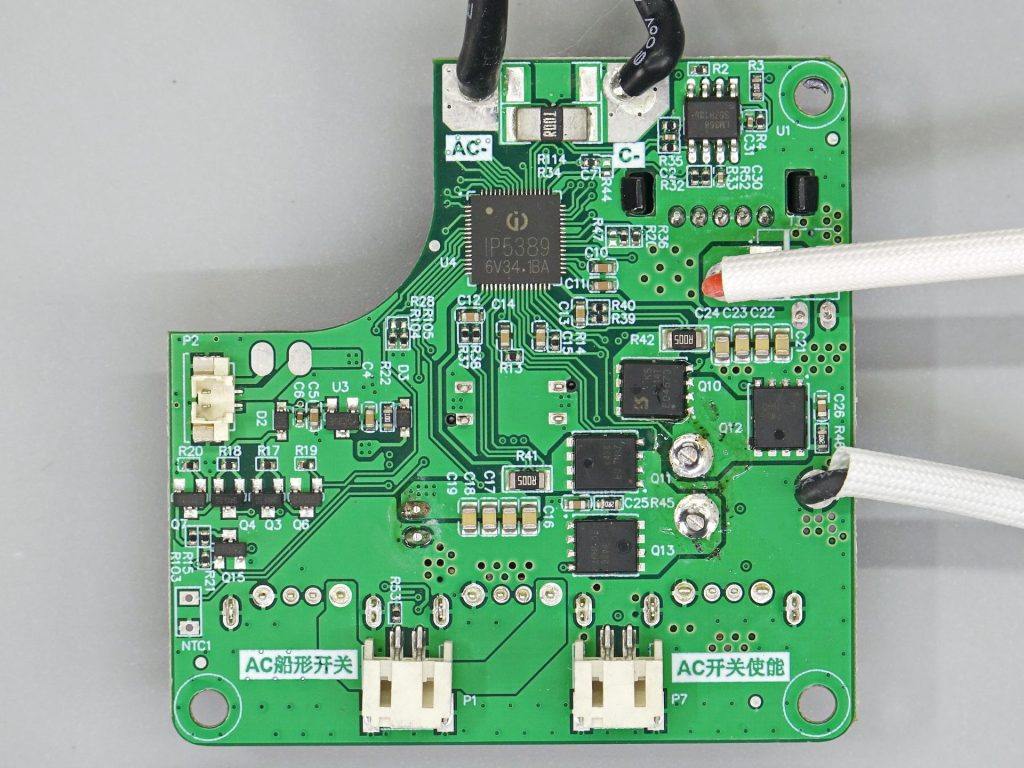

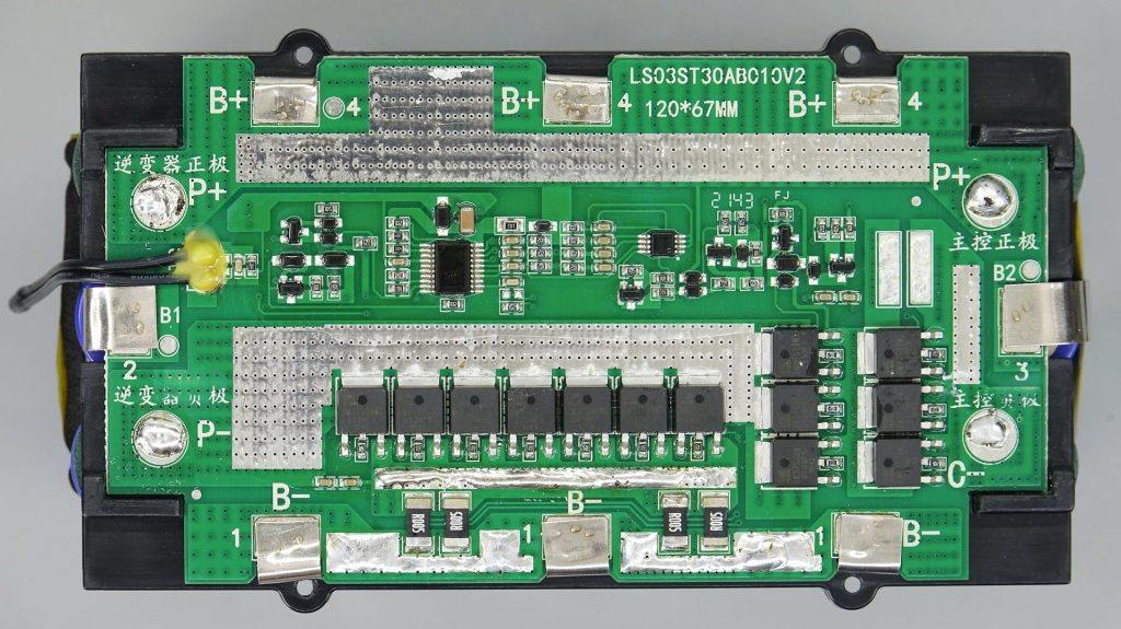

电池保护板正面一览,保护板上下为电池正负极镍带连接点,左侧为逆变器供电输出,提供放电欠压和过流保护,右侧连接USB PD快充模块,提供充放电保护。保护板焊接热敏电阻,提供电池的温度保护功能。
![拆解报告:Yoobao羽博200W多功能便携式储能电源EN2-充电头网](https://static.chongdiantou.com/wp-content/uploads/2022/06/2022061001515542-1024x683.jpeg)

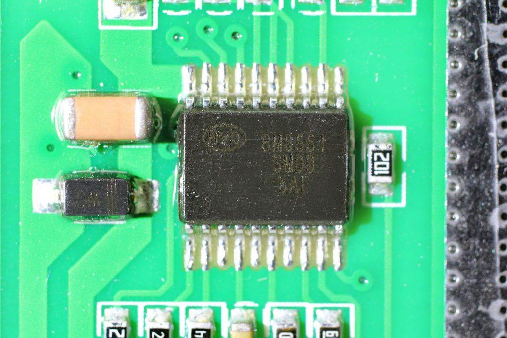

保护板电池保护芯片采用BYD比亚迪半导体 BM3551,是一颗用于3/4/5串的锂电池保护芯片,芯片具备高精度过充过放检测,支持三段放电过电流检测,具备完善的保护功能,同时支持级联应用,可实现6串及以上电池组的保护功能。
![拆解报告:Yoobao羽博200W多功能便携式储能电源EN2-充电头网](https://static.chongdiantou.com/wp-content/uploads/2022/06/2022061001515886-1024x683.jpeg)
赛微 CW1051AL 二级保护芯片,用于电池组独立过充和断线保护,支持3/4/5串电池应用。
![拆解报告:Yoobao羽博200W多功能便携式储能电源EN2-充电头网](https://static.chongdiantou.com/wp-content/uploads/2022/06/2022061001520140-1024x683.jpeg)

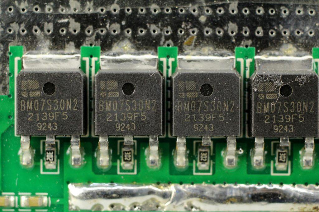

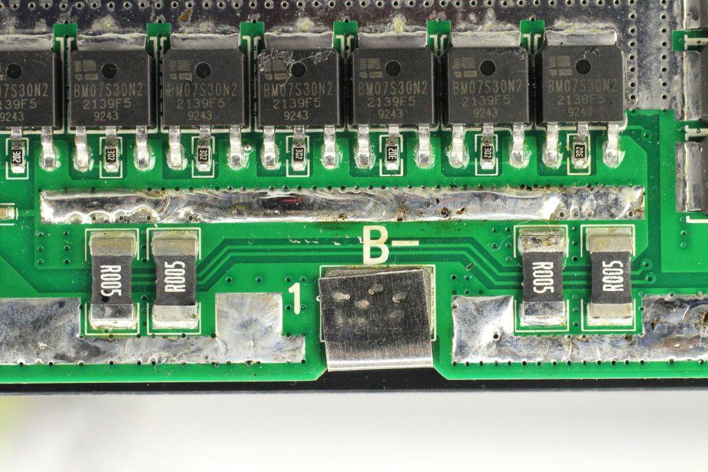

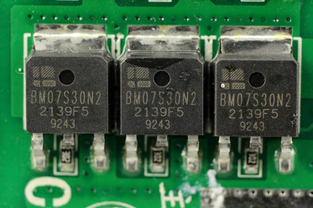

电池保护管丝印BM07S30N2,使用7颗并联,TO252封装。
![拆解报告:Yoobao羽博200W多功能便携式储能电源EN2-充电头网](https://static.chongdiantou.com/wp-content/uploads/2022/06/2022061001520578-1024x683.jpeg)
电池充电保护使用3颗BM07S30N2并联。
![拆解报告:Yoobao羽博200W多功能便携式储能电源EN2-充电头网](https://static.chongdiantou.com/wp-content/uploads/2022/06/2022061001520968-1024x683.jpeg)

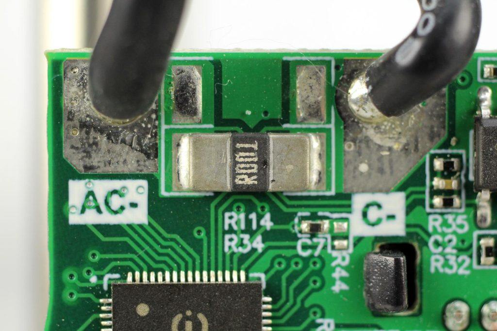

电池端负极电流采样电阻特写,四颗R005电阻并联,用于检测电池充放电电流。
![拆解报告:Yoobao羽博200W多功能便携式储能电源EN2-充电头网](https://static.chongdiantou.com/wp-content/uploads/2022/06/2022061001521452-1024x683.jpeg)
另外一侧是USB PD快充模块,连接电池组的正负极,同时检测AC开关的状态,输出逆变器的控制信号。上方1mΩ电流检测电阻用于检测逆变器的工作电流,进行过流保护控制。

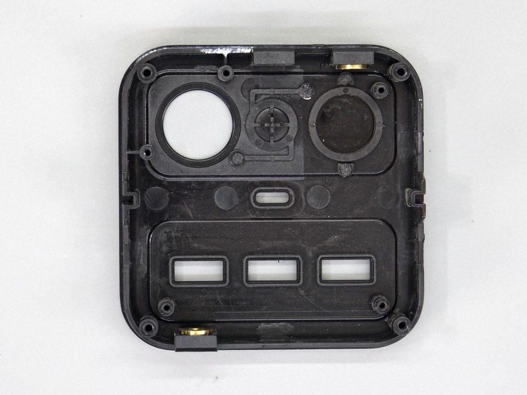

外壳内部对应LED照明灯,电源开关按键,显示屏以及USB母座的开窗。

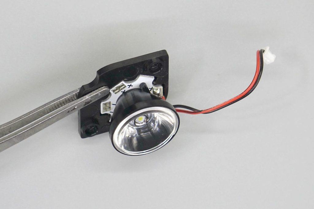

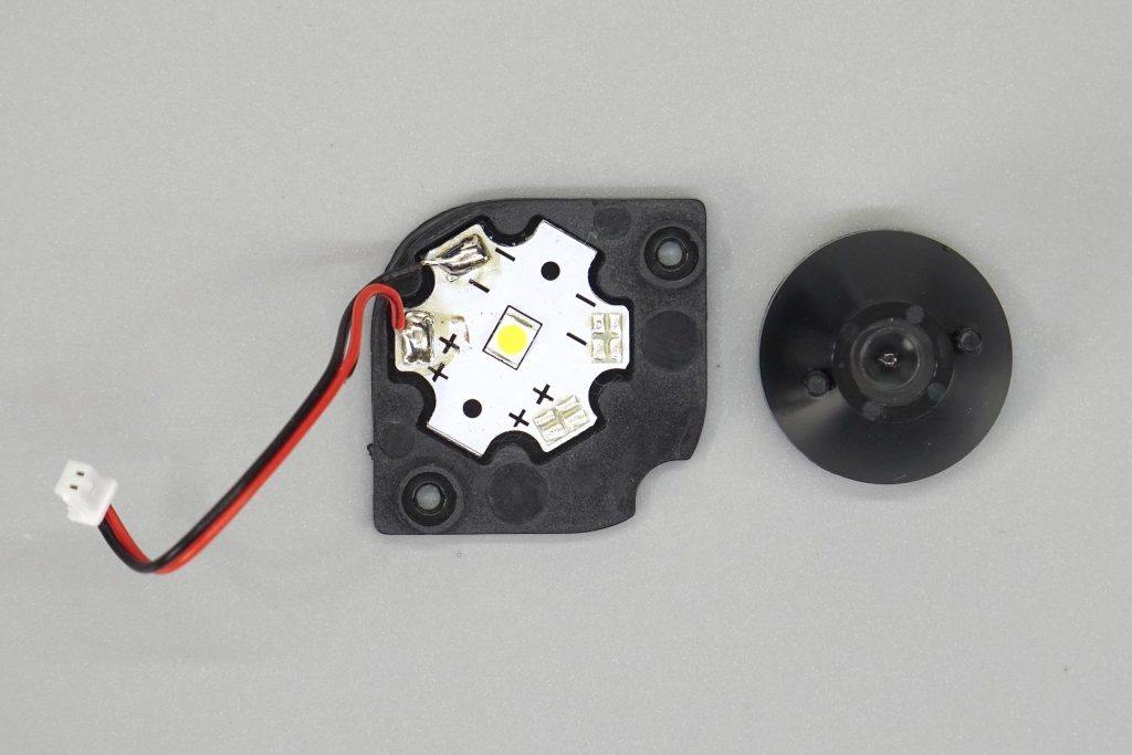

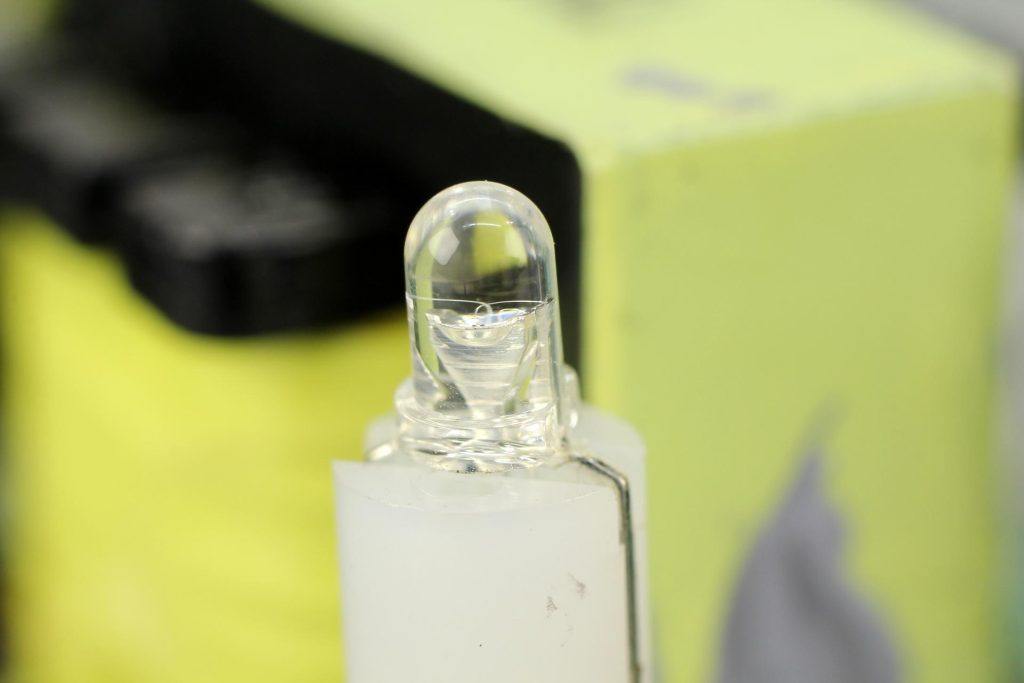

LED照明灯特写,铝基板通过塑料板固定在外壳上。
![拆解报告:Yoobao羽博200W多功能便携式储能电源EN2-充电头网](https://static.chongdiantou.com/wp-content/uploads/2022/06/2022061001522378-1024x683.jpeg)
拆下灯杯,贴片LED灯特写。
![拆解报告:Yoobao羽博200W多功能便携式储能电源EN2-充电头网](https://static.chongdiantou.com/wp-content/uploads/2022/06/2022061001521947-1024x768.jpeg)

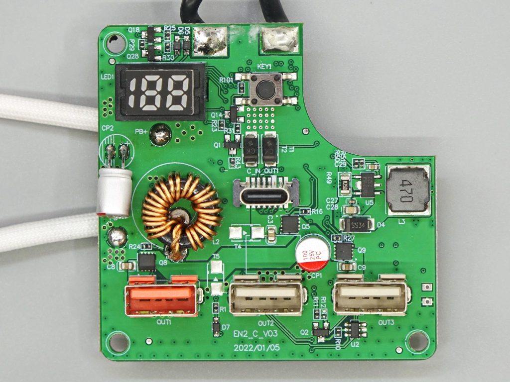

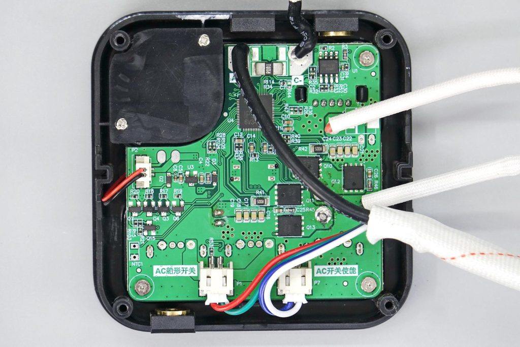

USB快充模块正面焊接两颗电感,分别用于USB输入输出功能和LED照明灯驱动,左上角为LED数码管电量显示,右侧镂空放置照明灯。电路板正中为USB-C母座,下方为三个USB-A母座,其中橙色支持快充,白色为5V输出。
![拆解报告:Yoobao羽博200W多功能便携式储能电源EN2-充电头网](https://static.chongdiantou.com/wp-content/uploads/2022/06/2022061001523068-1024x768.jpeg)
USB快充模块背面焊接一颗同步升降压控制器和对应的四颗开关管,还焊接电流取样电阻和两个插座。
![拆解报告:Yoobao羽博200W多功能便携式储能电源EN2-充电头网](https://static.chongdiantou.com/wp-content/uploads/2022/06/2022061001522677-1024x683.jpeg)

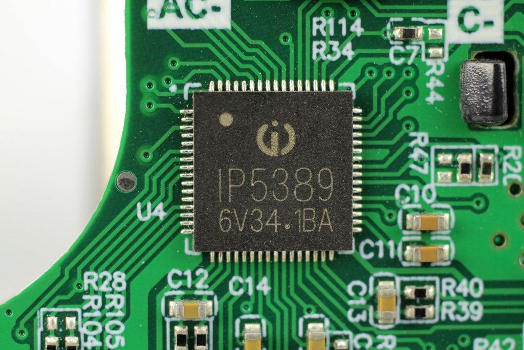

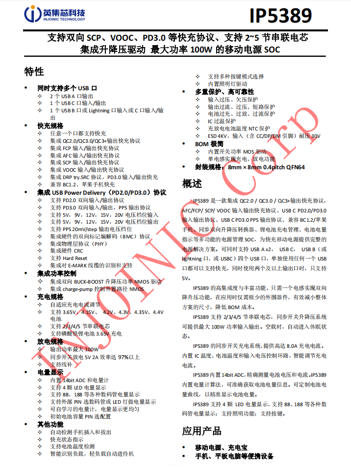

羽博EN2储能电源内置英集芯IP5389,这是一颗内部集成了协议功能的同步升降压控制器,可实现完整移动电源功能,并支持电量显示功能的电源管理SOC芯片,支持2-5串电池应用,可取代传统升降压方案中协议芯片,单片机和升降压控制器多颗芯片组合的方案,大大缩短产品开发周期,降低成本。
![拆解报告:Yoobao羽博200W多功能便携式储能电源EN2-充电头网](https://static.chongdiantou.com/wp-content/uploads/2022/06/2022061001523513.png)
英集芯IP5389支持USB-A、USB-C口、还支持Micro-USB接口和Lightning接口供电输入,全部接口支持快充。快充协议支持华为FCP、SCP,支持三星AFC,支持OPPO的VOOC,支持PD3.0快充协议,支持PPS,输出最高功率20V5A 100W,可实现全接口丰富的快充支持。
IP5389内置升降压控制器,通过驱动外置MOS管,支持双向升降压充放电,支持最大5A充电电流,并且支持自适应电流调节。支持2/3/4/5串电池,并且支持4.2、4.3、4.35、4.4V多种电池。芯片内置电量计,支持4颗LED电量指示,或88/188数码管电量显示,支持通过电阻设定电池容量,或学习电池电量,实现精准的电量显示。

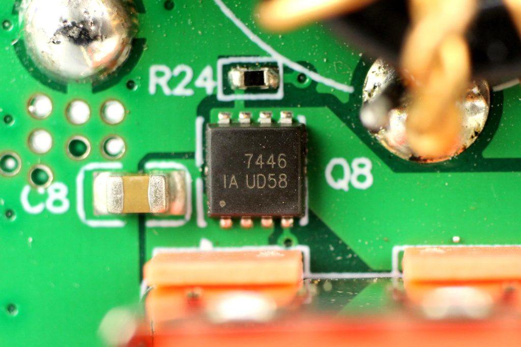

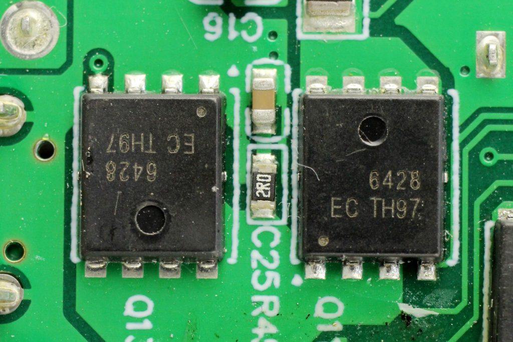

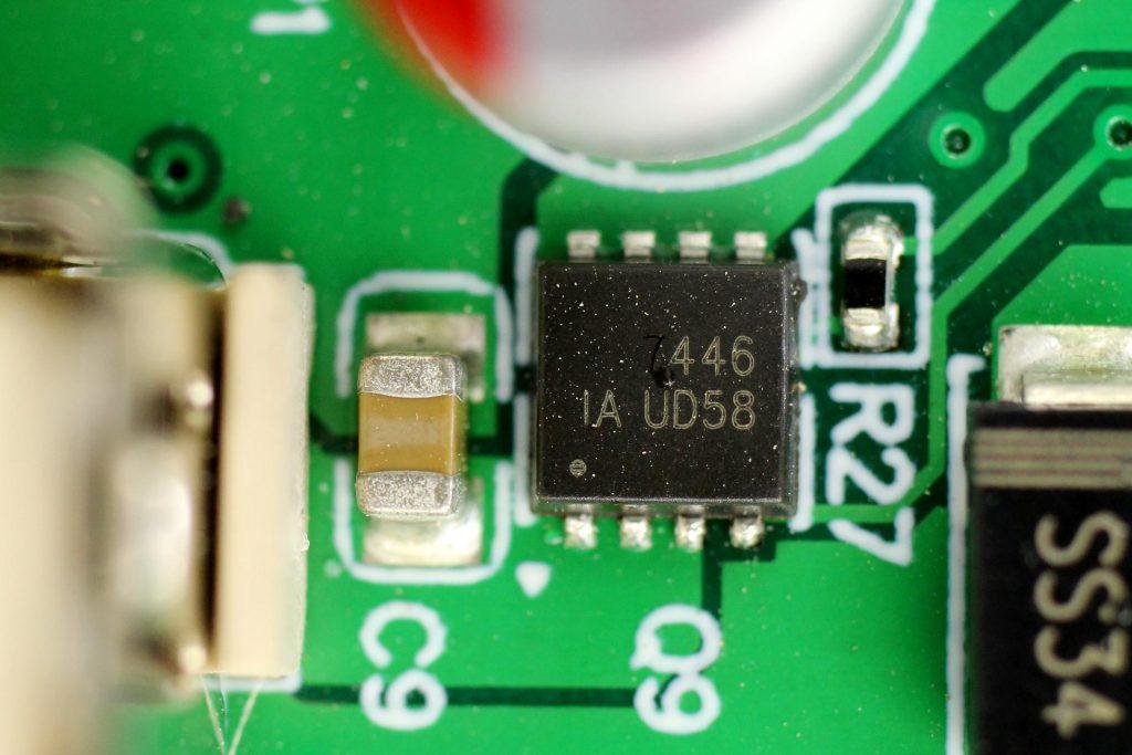

同步升降压电池端上管来自冠禹,型号KS3214NAT,NMOS,耐压30V,导阻4.5mΩ,采用PDFN5060封装。
![拆解报告:Yoobao羽博200W多功能便携式储能电源EN2-充电头网](https://static.chongdiantou.com/wp-content/uploads/2022/06/2022061001525136-1024x683.jpeg)

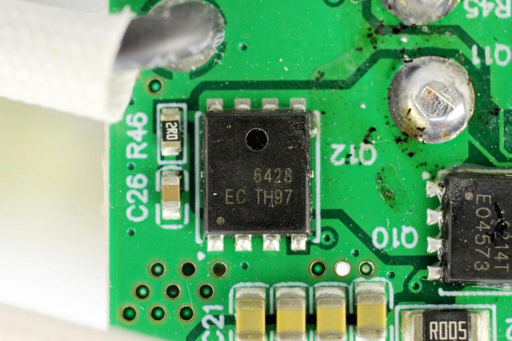

另外三颗开关管丝印6428,组成H桥用于升降压电压转换。
![拆解报告:Yoobao羽博200W多功能便携式储能电源EN2-充电头网](https://static.chongdiantou.com/wp-content/uploads/2022/06/2022061001523794-1024x683.jpeg)
另外两颗丝印6428的MOS管特写。

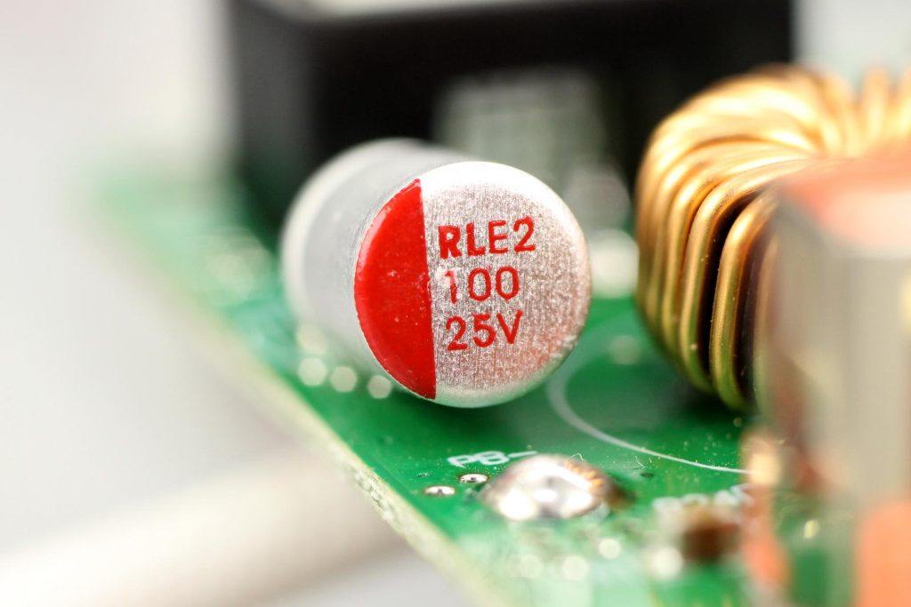

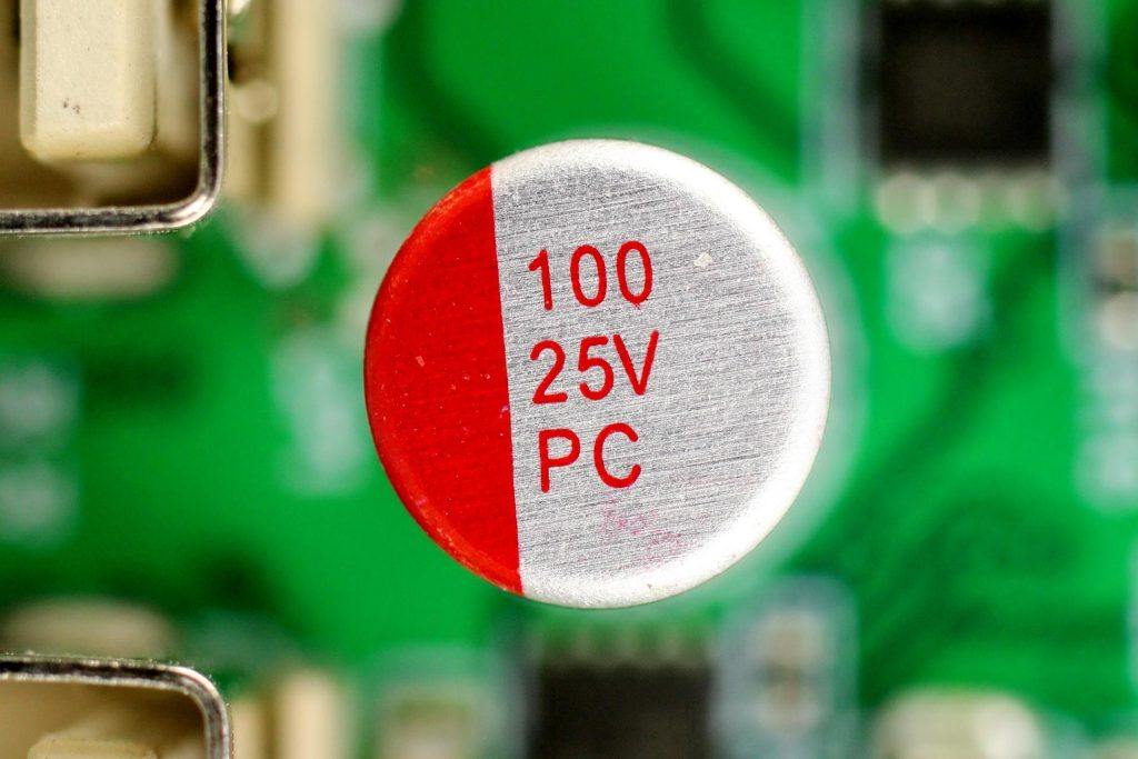

电池端滤波固态电容,来自瑞隆,规格为100μF 25V。
![拆解报告:Yoobao羽博200W多功能便携式储能电源EN2-充电头网](https://static.chongdiantou.com/wp-content/uploads/2022/06/2022061001524826-1024x683.jpeg)
输出端滤波电容规格为100μF 25V。

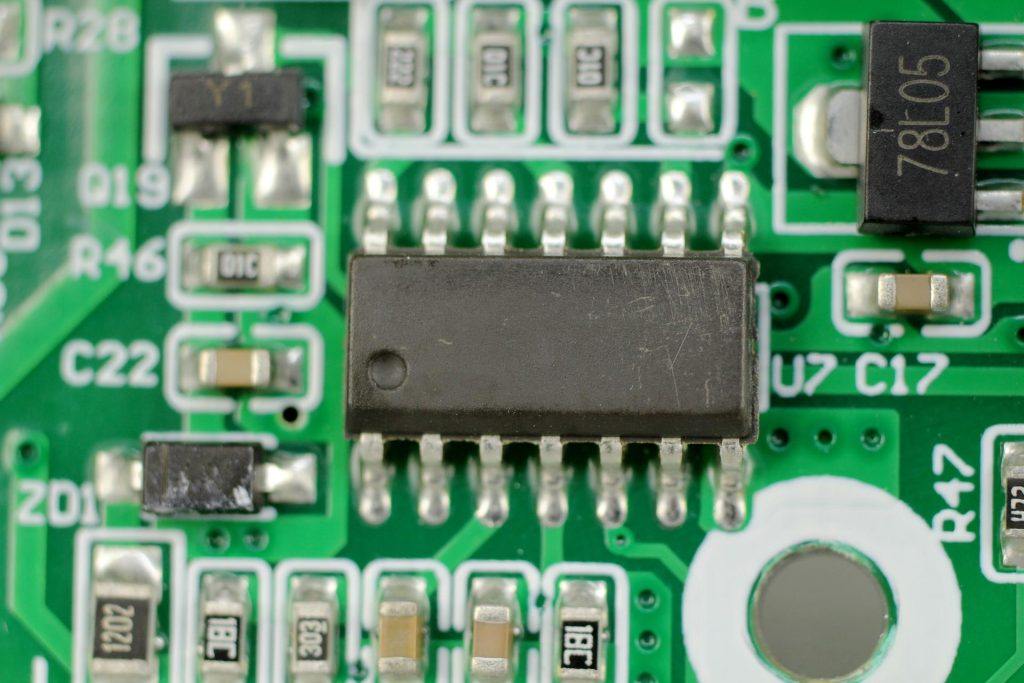

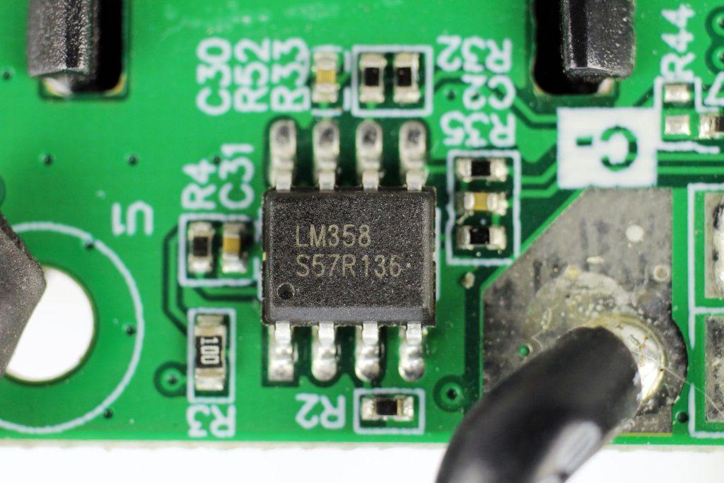

LM358双运放配合采样电阻进行电流检测放大。
![拆解报告:Yoobao羽博200W多功能便携式储能电源EN2-充电头网](https://static.chongdiantou.com/wp-content/uploads/2022/06/2022061001530060-1024x683.jpeg)

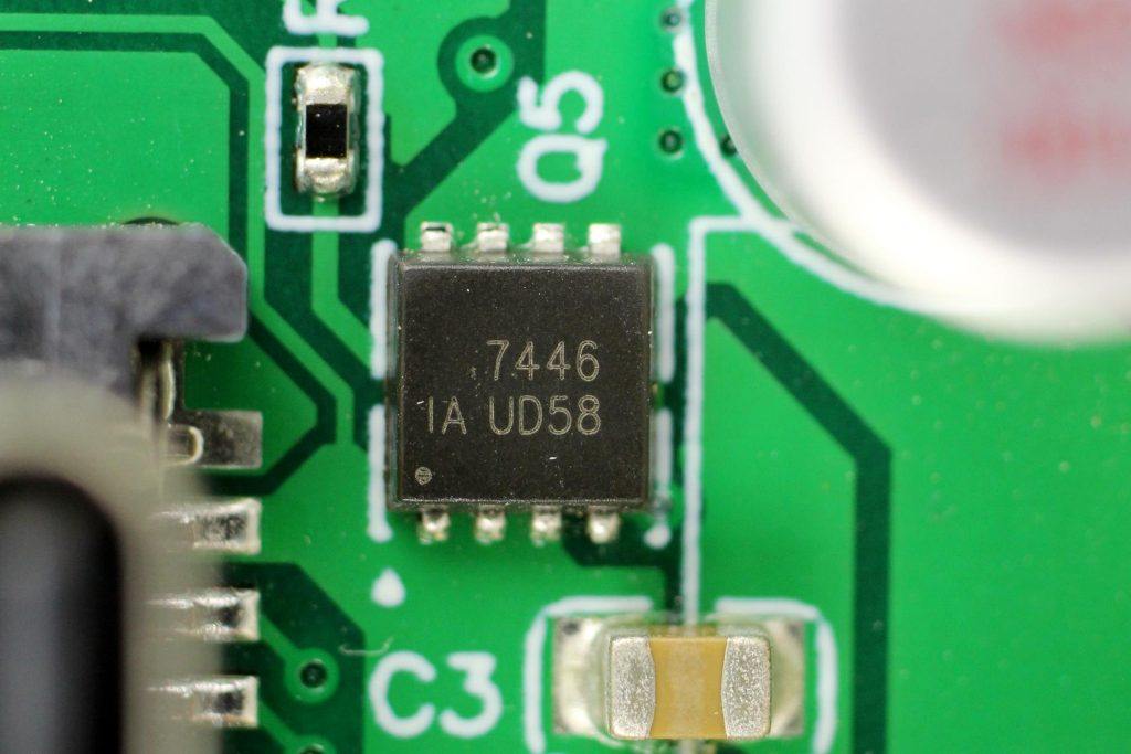

用于USB-C口输入输出控制的VBUS开关管。
![拆解报告:Yoobao羽博200W多功能便携式储能电源EN2-充电头网](https://static.chongdiantou.com/wp-content/uploads/2022/06/2022061001525453-1024x683.jpeg)
用于USB-A快充口输出控制的VBUS开关管。
![拆解报告:Yoobao羽博200W多功能便携式储能电源EN2-充电头网](https://static.chongdiantou.com/wp-content/uploads/2022/06/2022061001530586-1024x683.jpeg)
用于USB-A口输出控制的VBUS开关管。

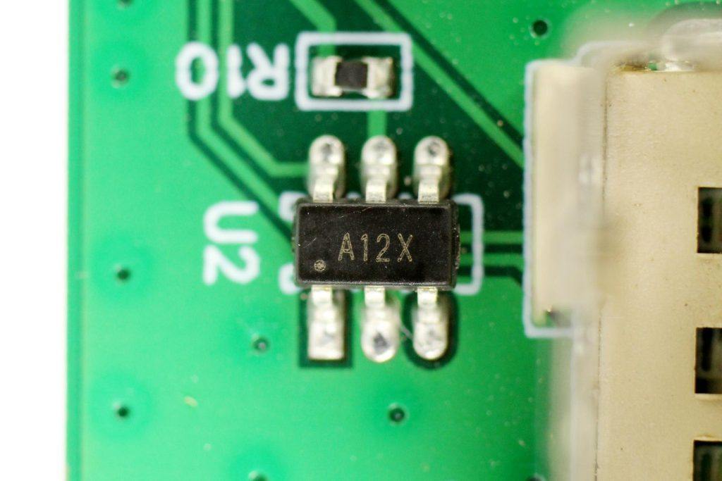

用于USB-A口自动识别的双路识别芯片,丝印A12X。

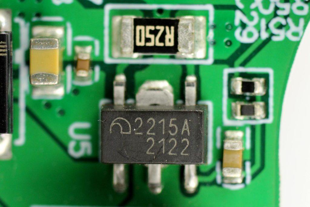

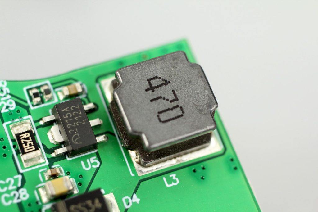

LED照明灯驱动来自微盟,型号ME2215,是一颗降压LED驱动,内置开关管。
![拆解报告:Yoobao羽博200W多功能便携式储能电源EN2-充电头网](https://static.chongdiantou.com/wp-content/uploads/2022/06/2022061001531140-1024x683.jpeg)
47μH磁胶电感特写,用于LED驱动。

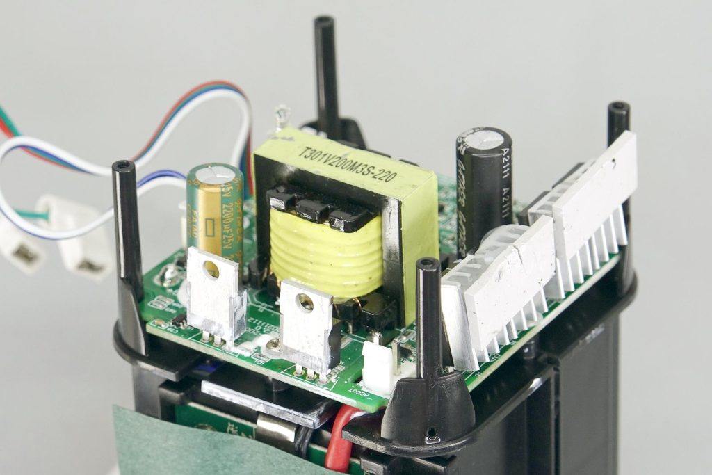

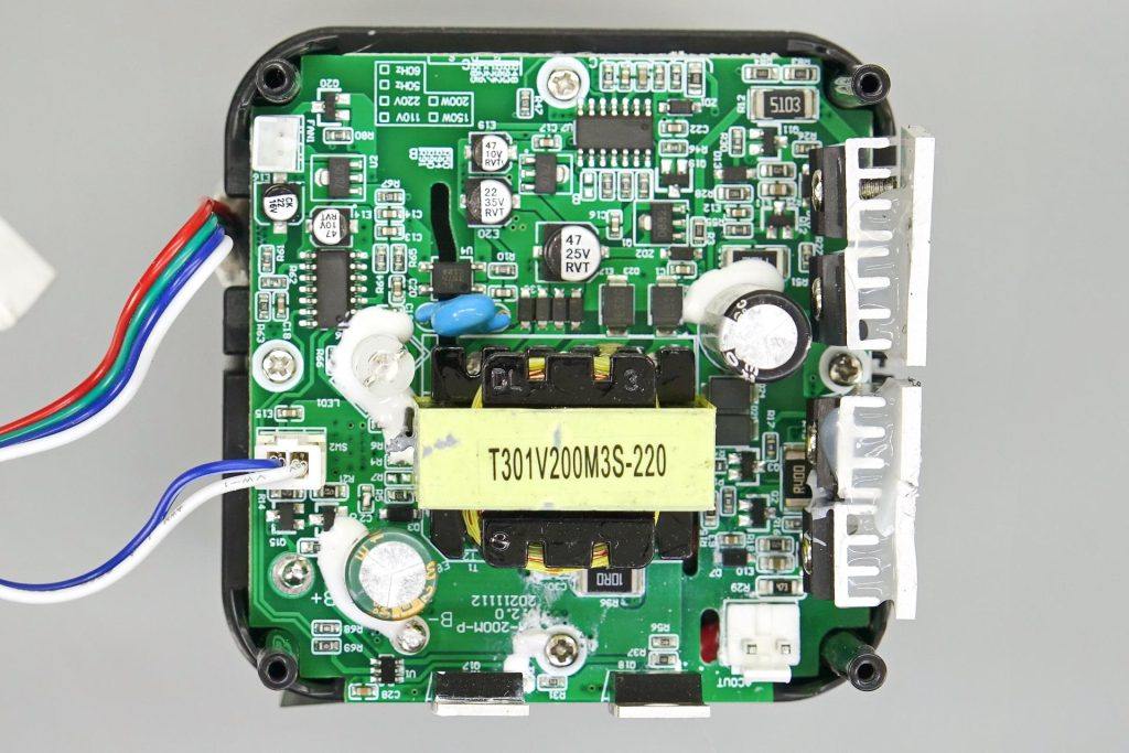

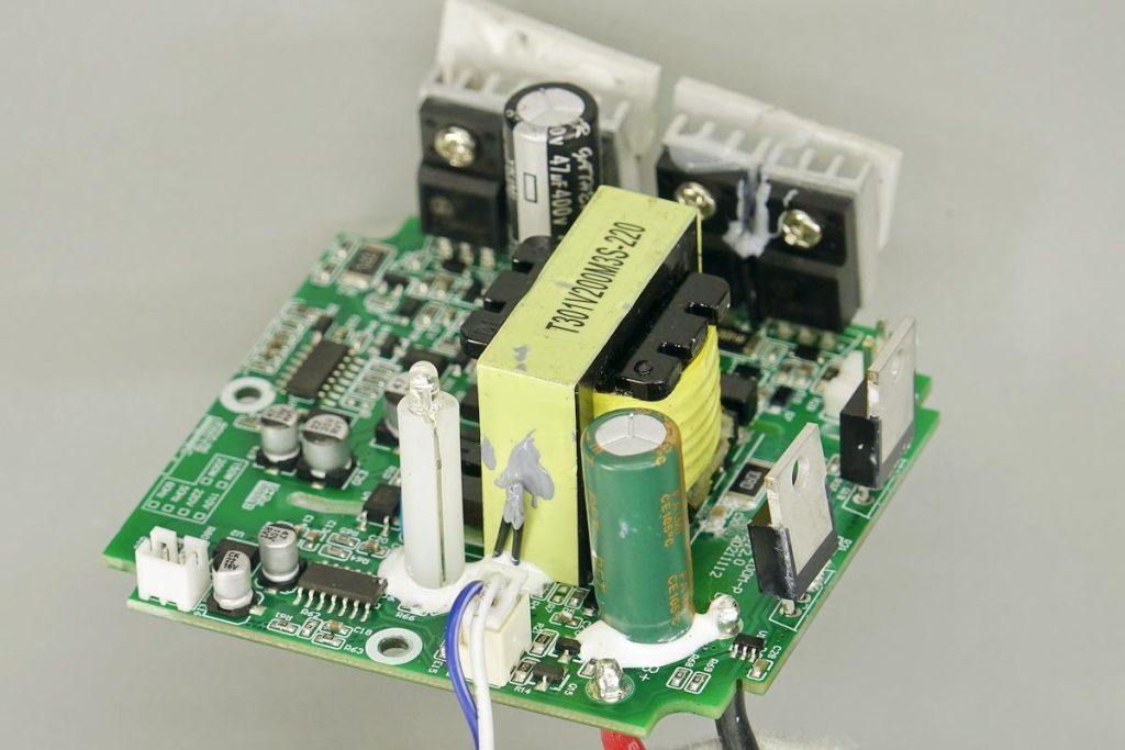

最后来到逆变模块。
![拆解报告:Yoobao羽博200W多功能便携式储能电源EN2-充电头网](https://static.chongdiantou.com/wp-content/uploads/2022/06/2022061001531434-1024x683.jpeg)
逆变模块底部为直流升压开关管,右侧为输出交流调制部分,直流升压开关管通过壳体散热,交流输出调制开关管通过散热片和导热垫,通过壳体散热。模块中间位置为升压变压器。
![拆解报告:Yoobao羽博200W多功能便携式储能电源EN2-充电头网](https://static.chongdiantou.com/wp-content/uploads/2022/06/2022061001531897-1024x768.jpeg)
逆变模块背面直流走线大电流加锡,增加截面积,降低电阻。背面可以看到电路板上开有隔离槽,用于高低压隔离。
![拆解报告:Yoobao羽博200W多功能便携式储能电源EN2-充电头网](https://static.chongdiantou.com/wp-content/uploads/2022/06/2022061001532034-1024x683.jpeg)

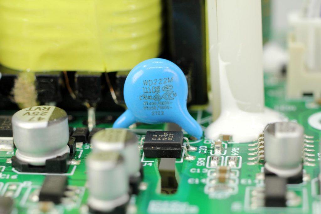

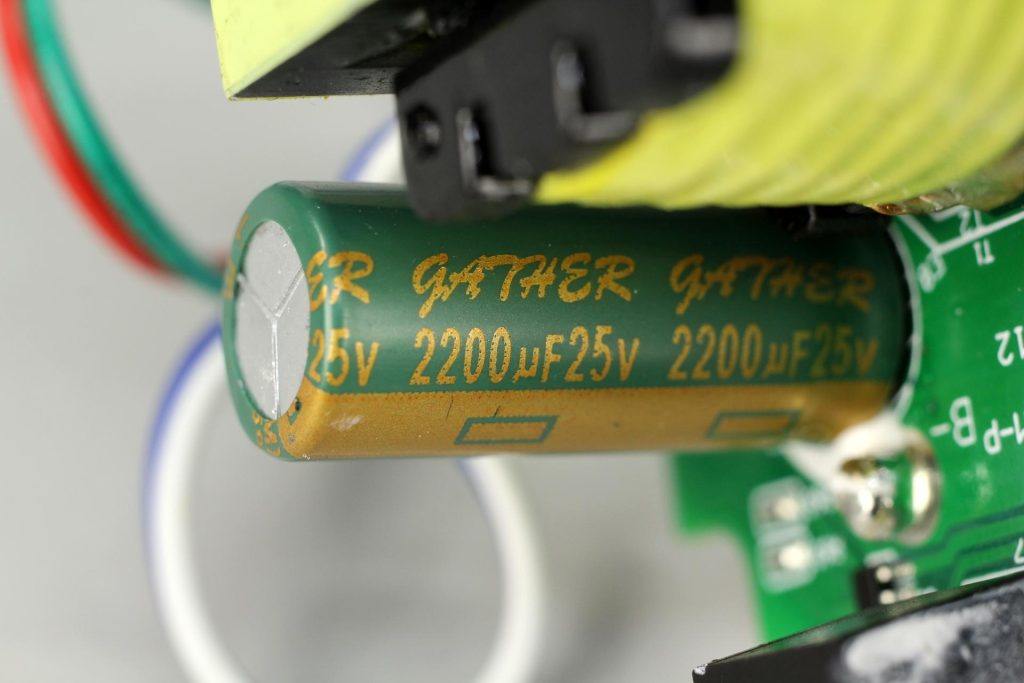

直流输入滤波电容来自凯泽鑫,规格为2200μF 25V。

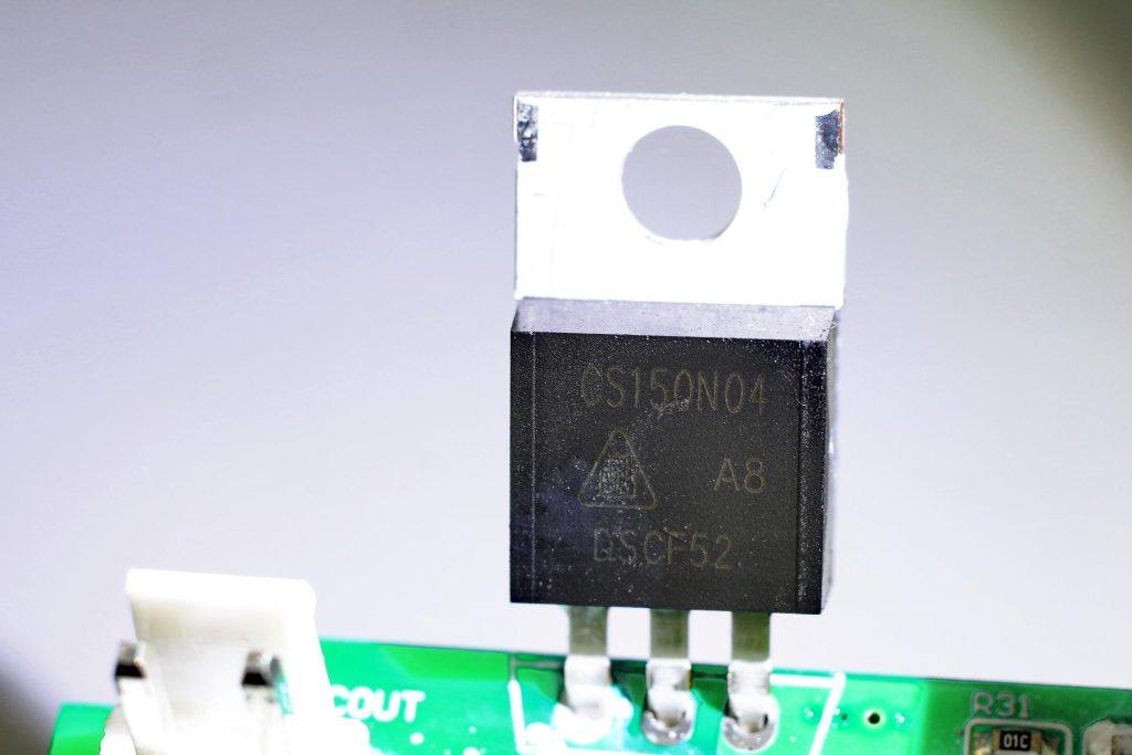

两颗升压开关管来自华润微,型号为CS150N04A8,耐压40V,导阻3.6mΩ,采用TO220封装,使用绝缘垫通过壳体散热。

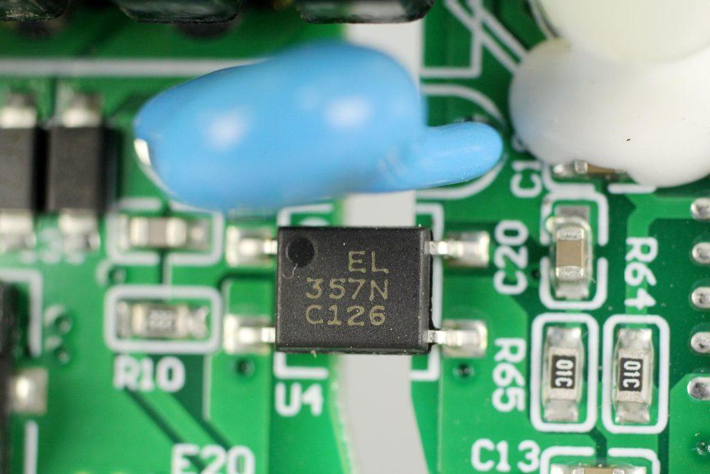

用于反馈调节输出电压的EL357N光耦。
![拆解报告:Yoobao羽博200W多功能便携式储能电源EN2-充电头网](https://static.chongdiantou.com/wp-content/uploads/2022/06/2022061001533429-1024x683.jpeg)

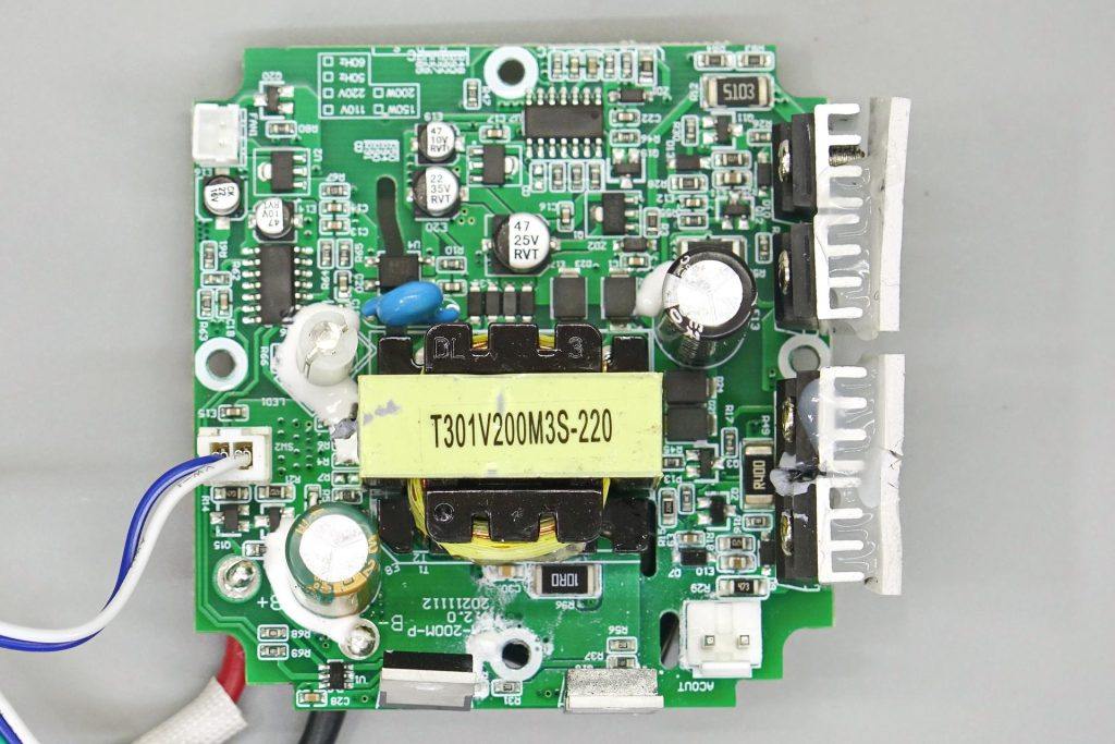

变压器贴有信息标签,丝印T301V200M3S-220。
![拆解报告:Yoobao羽博200W多功能便携式储能电源EN2-充电头网](https://static.chongdiantou.com/wp-content/uploads/2022/06/2022061001533722-1024x683.jpeg)

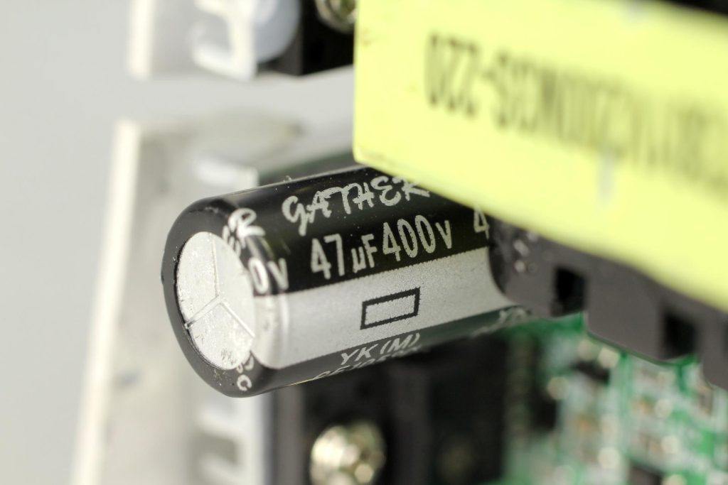

逆变器使用四只二极管组成整流桥,用于将交流输出整流成脉动直流电,再通过一颗电解电容滤波,电解电容来自凯泽鑫,规格为47μF 400V。

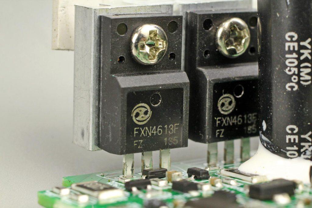

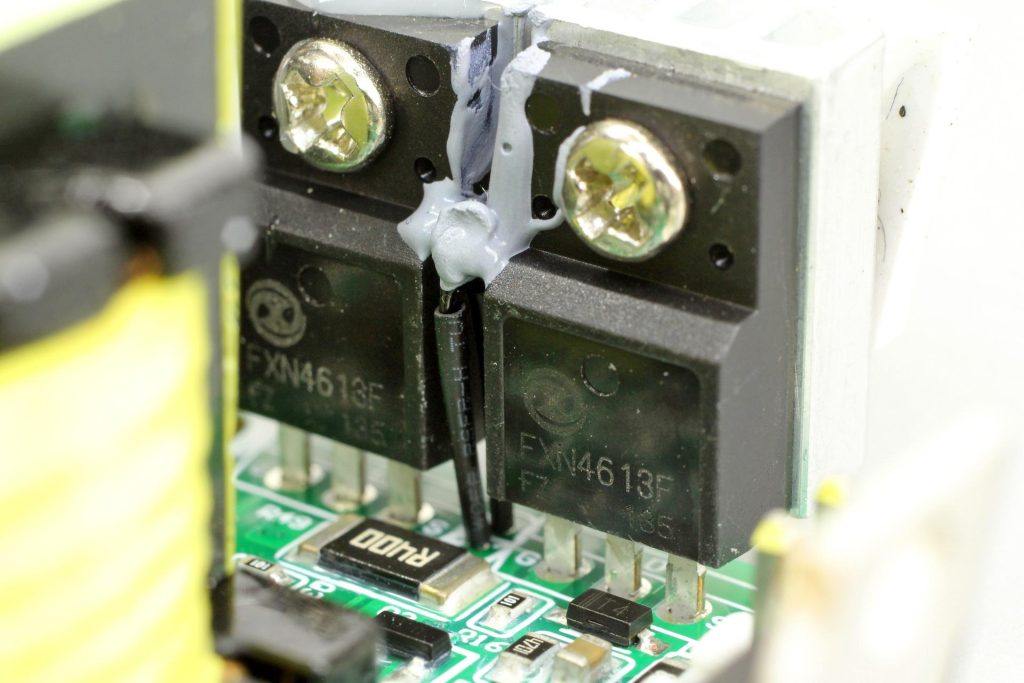

逆变器共使用四颗丝印FXN4613F的NMOS管用于输出调制。
![拆解报告:Yoobao羽博200W多功能便携式储能电源EN2-充电头网](https://static.chongdiantou.com/wp-content/uploads/2022/06/2022061001534469-1024x683.jpeg)

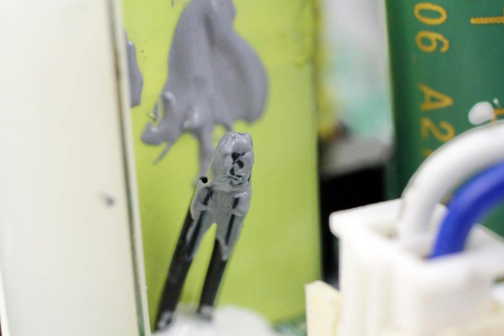

另外两颗FXN4613F,四颗组成H桥。两颗管子中间焊接一颗热敏电阻,并涂胶固定,用于温度检测。
![拆解报告:Yoobao羽博200W多功能便携式储能电源EN2-充电头网](https://static.chongdiantou.com/wp-content/uploads/2022/06/2022061001534739-1024x683.jpeg)
检测变压器温度的热敏电阻特写。
![拆解报告:Yoobao羽博200W多功能便携式储能电源EN2-充电头网](https://static.chongdiantou.com/wp-content/uploads/2022/06/2022061001535067-1024x683.jpeg)

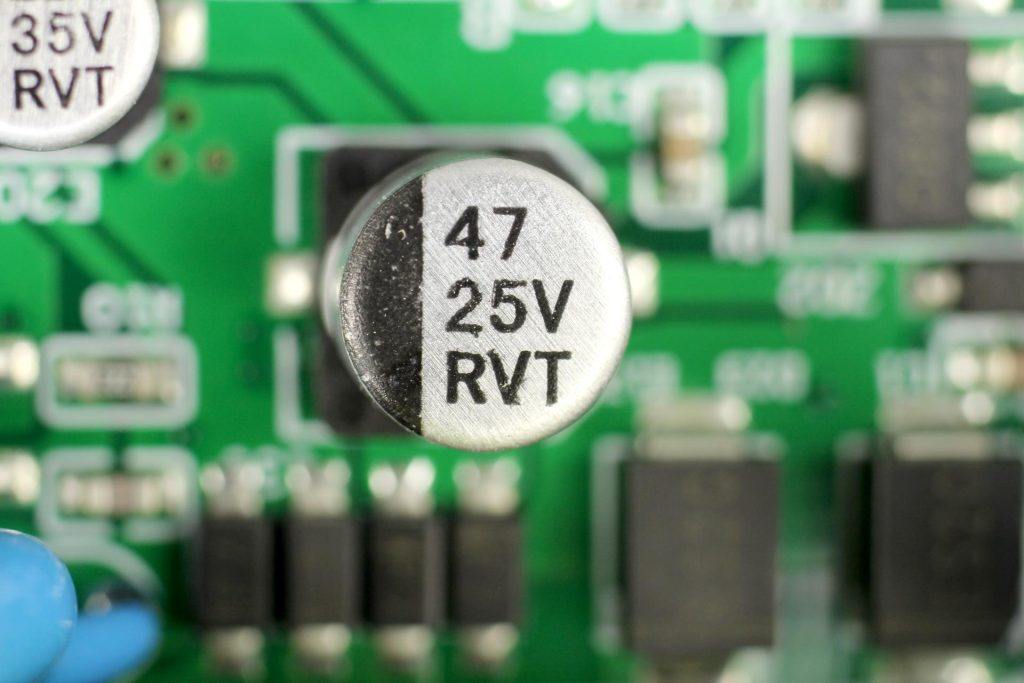

为逆变器控制电路供电的滤波电容,规格为47μF 25V。

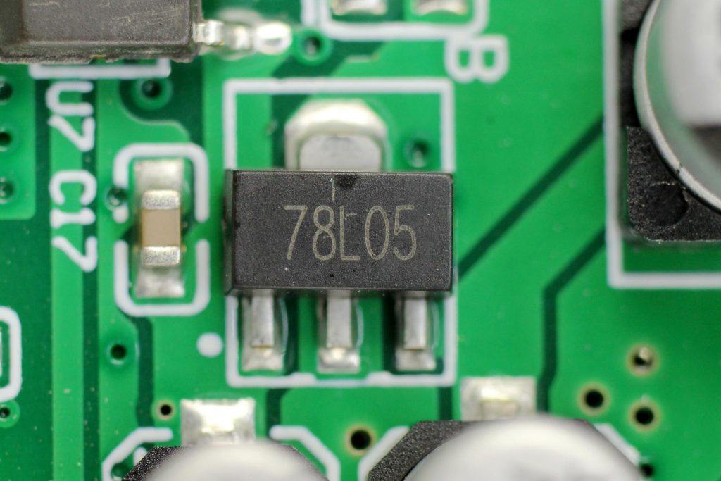

![拆解报告:Yoobao羽博200W多功能便携式储能电源EN2-充电头网](https://static.chongdiantou.com/wp-content/uploads/2022/06/2022061001535321-1024x683.jpeg)

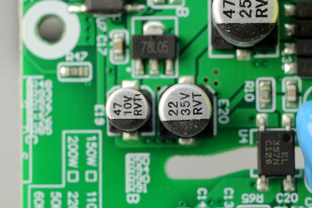

78L05用于稳压供电。
![拆解报告:Yoobao羽博200W多功能便携式储能电源EN2-充电头网](https://static.chongdiantou.com/wp-content/uploads/2022/06/2022061001535681-1024x683.jpeg)
两颗电容用于7805输入输出滤波。

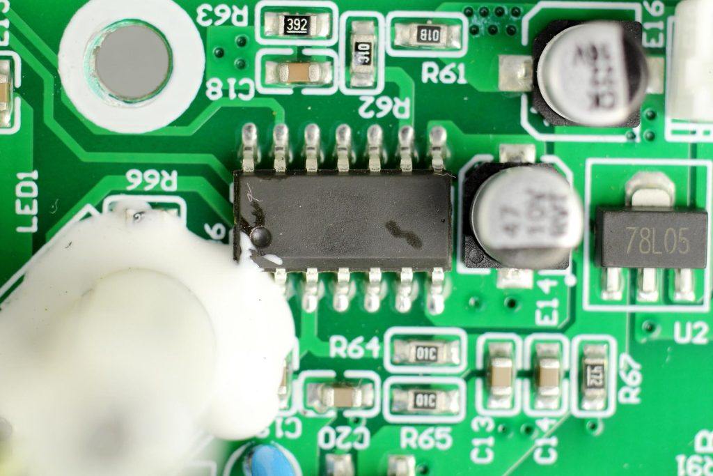

![拆解报告:Yoobao羽博200W多功能便携式储能电源EN2-充电头网](https://static.chongdiantou.com/wp-content/uploads/2022/06/2022061001550158-1024x683.jpeg)

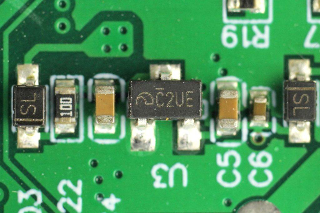

用于交流输出调制的无标芯片。

![拆解报告:Yoobao羽博200W多功能便携式储能电源EN2-充电头网](https://static.chongdiantou.com/wp-content/uploads/2022/06/2022061001551015-1024x683.jpeg)
一颗蓝色安规Y电容。

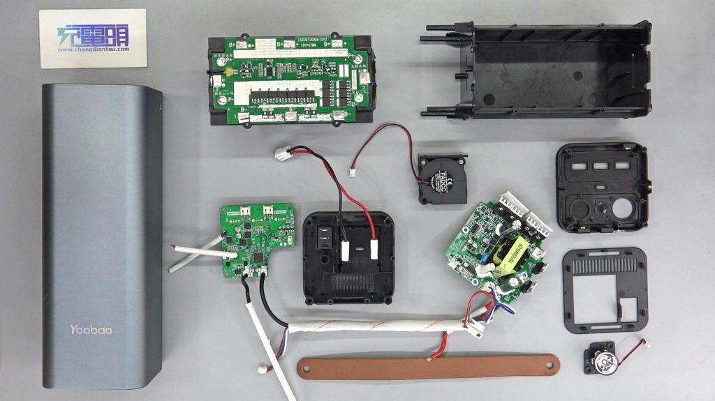

![拆解报告:Yoobao羽博200W多功能便携式储能电源EN2-充电头网](https://static.chongdiantou.com/wp-content/uploads/2022/06/2022061001551215-1024x575.jpeg)
羽博EN2储能电源采用铝合金外壳,整体更加上档次,两个端面分别为交流逆变输出和PD快充面板,并在使用率更高的PD快充面板侧,增加皮质提手,方便使用。交流逆变支持200W输出功率,能够满足小家电的供电需求。PD支持65W双向快充,USB-A口支持18W快充,满足手机笔记本供电需求。
充电头网通过拆解了解到,羽博EN2储能电源内置3串7并18650电池组。电池组保护板采用比亚迪BM3551配合赛微CW1051进行电池过充,过放,过流以及过热保护。PD快充模块使用英集芯IP5389多合一SOC芯片进行升降压控制和协议识别功能,并且支持多个USB接口输出。
逆变器采用单独的模块设计,并配有散热风扇,初级滤波电容和高压电解电容均来自凯泽鑫,输出调制管和升压变压器都有热敏电阻检测温升,确保安全使用。储能电源内部采用模块化设计,工厂组装和维护都非常方便。
