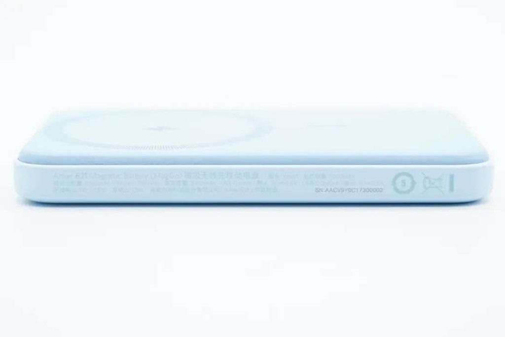

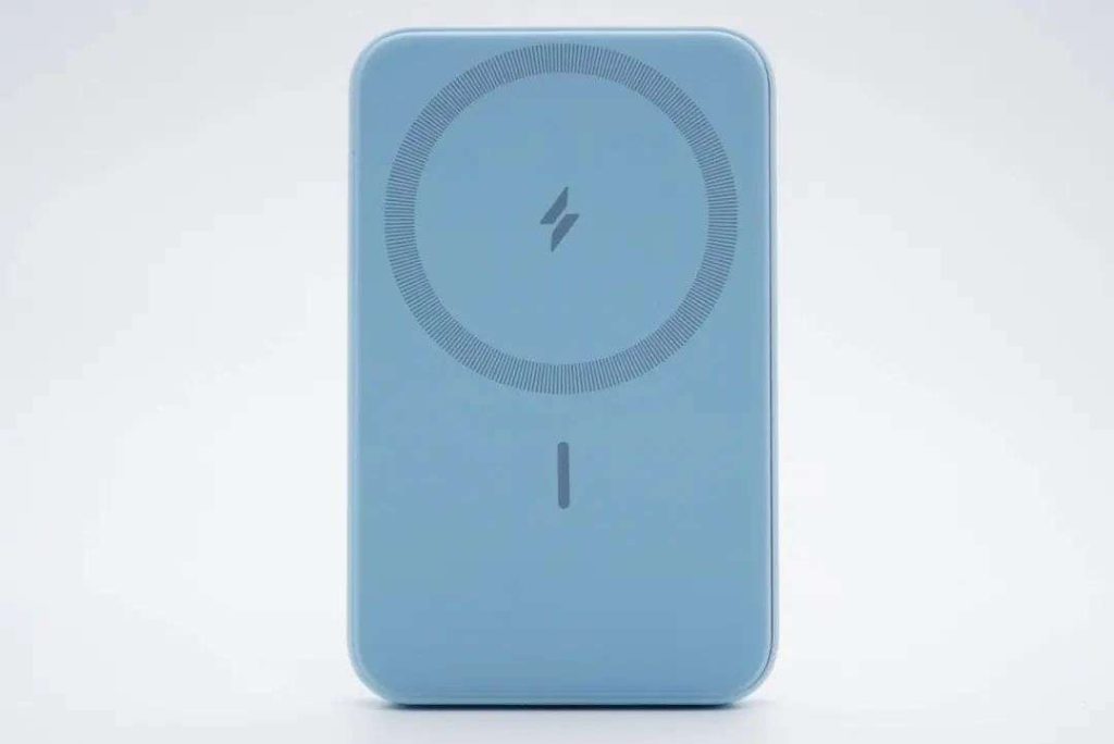

充电头网近期拿到了Anker安克推出的621磁吸无线充移动电源,可以直接吸附在苹果手机背面为手机充电。这款磁吸移动电源采用淡蓝色配色,厚度仅11.5mm,外壳表面哑光抗指纹,边角过渡圆润。
![创芯微CM1003-SBD锂电保护芯片进入上市公司ANKER供应链-充电头网](https://static.chongdiantou.com/wp-content/uploads/2022/06/2022062003131298-1024x684.jpeg)
机身正面中心印有ANKER品牌logo,背面做了无线充区域提示设计,对齐圆形区域即可进行磁吸无线充电,方便使用。移动电源内置5000mAh高压锂电池,机身一端设有电源键、USB-C接口、充电指示灯、电量指示灯。

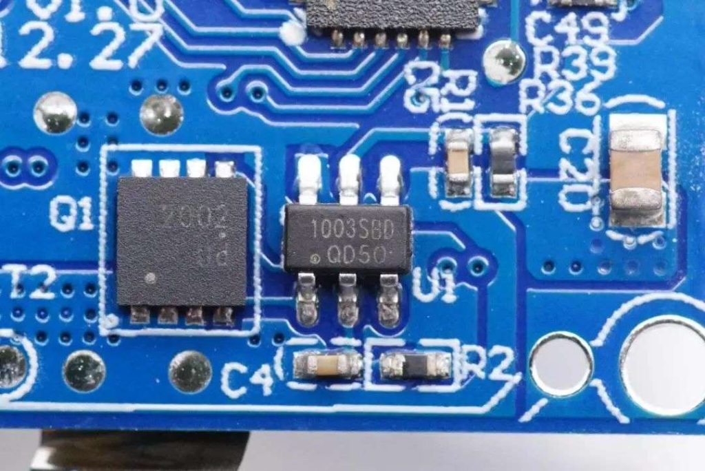

充电头网通过对这款产品的拆解发现,其锂电池保护芯片来自创芯微,丝印1003SBD,实际型号为CM1003-SBD,是一颗单节锂电池保护芯片,支持高压锂电池应用。

创芯微CM1003-SBD的正常工作电流为1.5uA,过充电保护电压为4.475V,具备20mV精度,过放电保护电压为2.76V,精度为50mV,放电过流保护电压为0.15V,短路保护电压为0.5V,采用SOT23-6封装。
作为移动电源安全使用的首位,锂电池保护芯片是移动电源安全的重要防线,起到防止电池过充,过放以及过流的功能。对于锂电池来说,过充电和充放电过流,都会导致电池发热,若得不到有效控制,电池温升过高会发生危险。锂电池保护芯片能够在电池出现异常过压过流时,切断电池与电路的连接,从而确保锂电池的安全使用。
