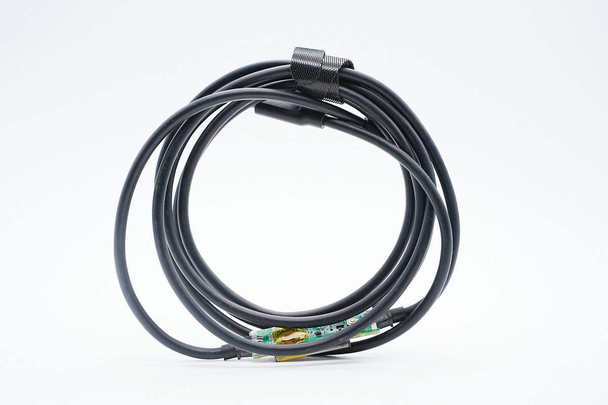

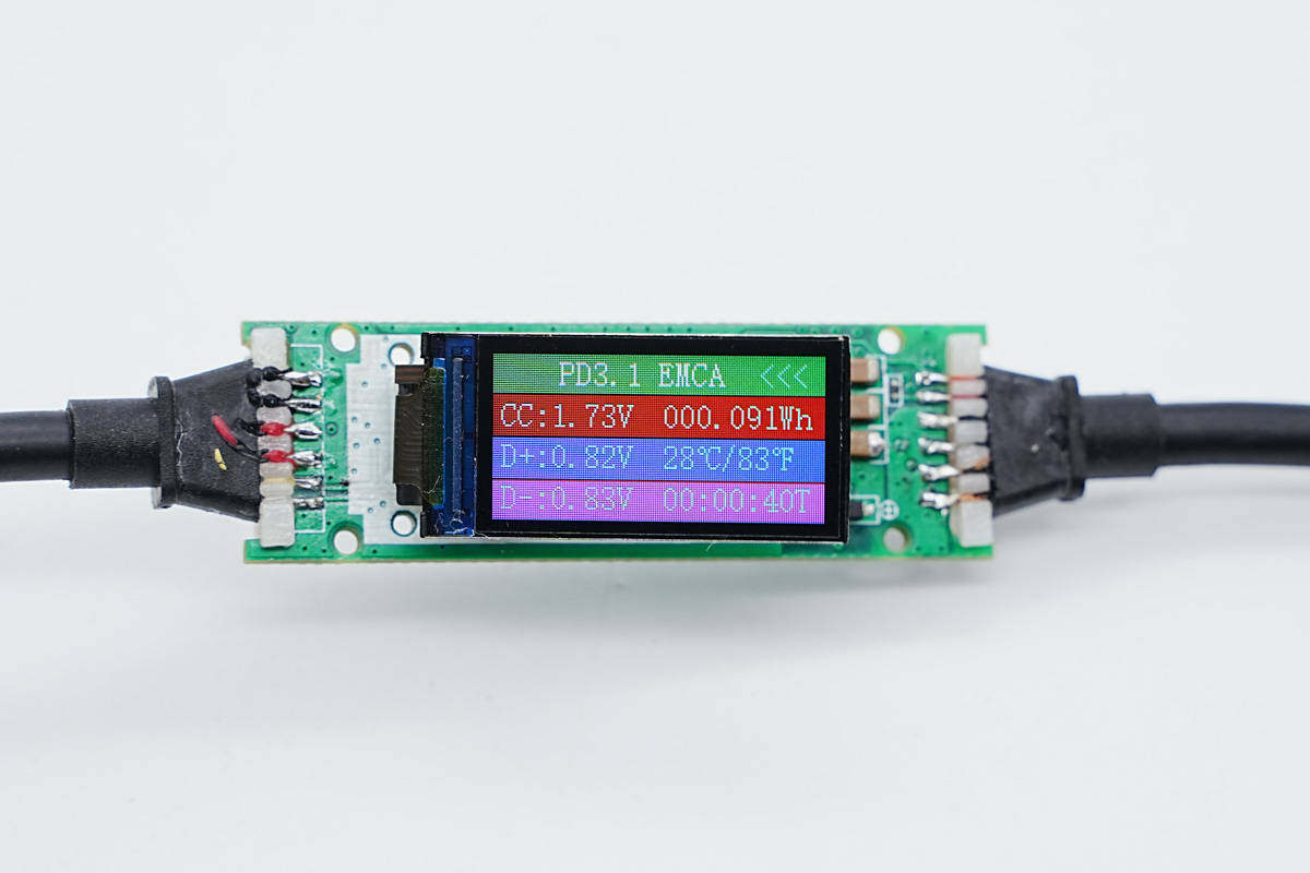

这款数据线最大的特点便是线缆之间设有一块显示控制PCB板,可以显示充电电压、电流、功率等丰富功能。

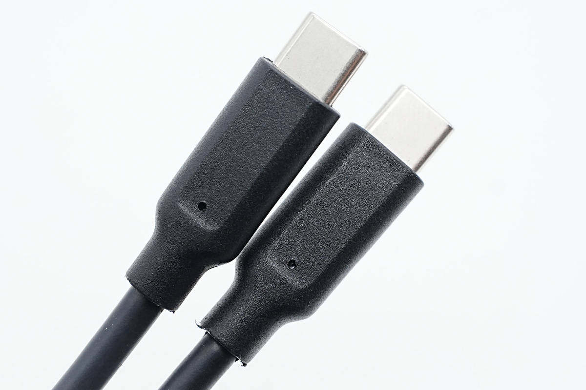

两端线头设有小孔,塑料外壳磨砂处理,方便用户插拔使用。

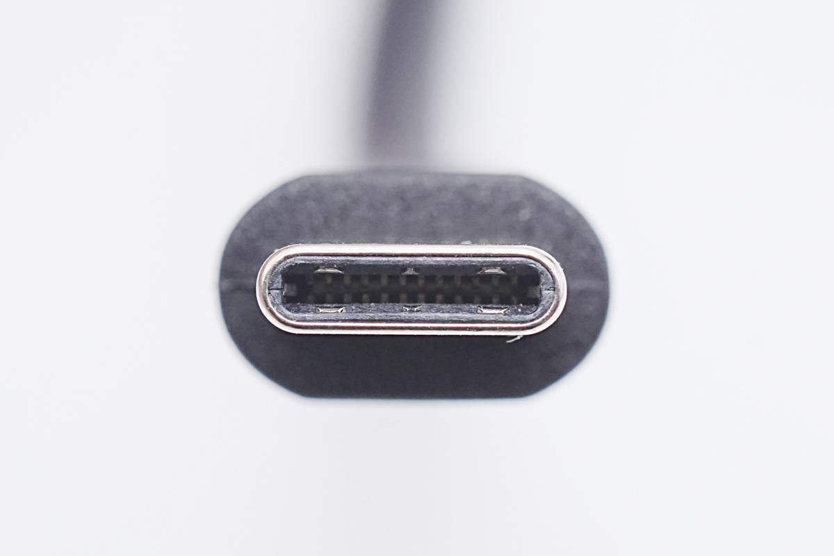

USB-C公头特写,满PIN设计。
显示屏界面1特写,可实时显示充电电压、电流以及功率。
显示屏界面2特写,还能显示数据型号电压(CC)、数据端口电压(D+、D-)、充电能量、温度、时间。

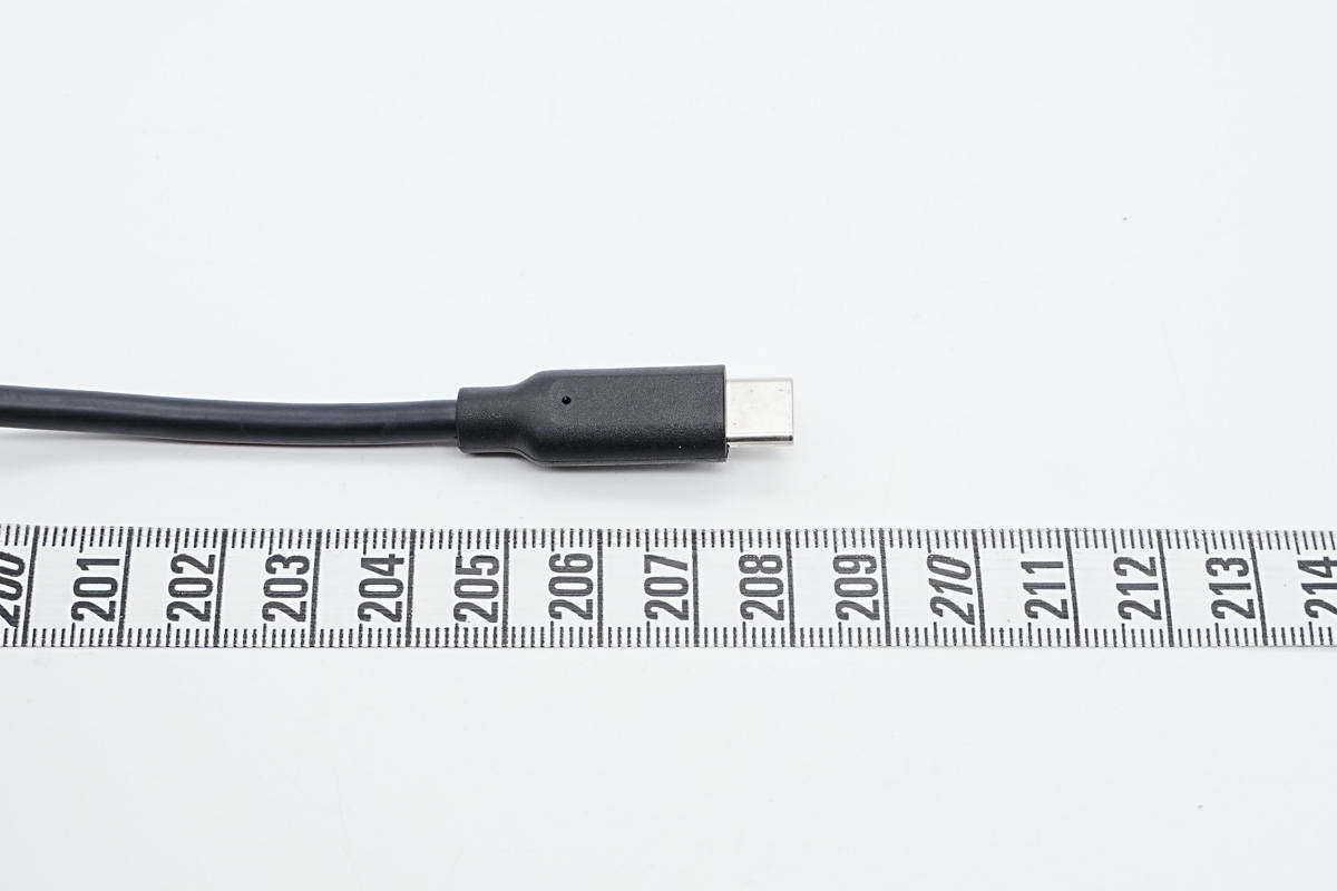

测得线缆长度约为208cm。

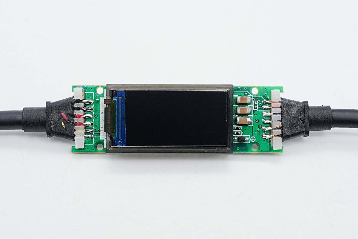

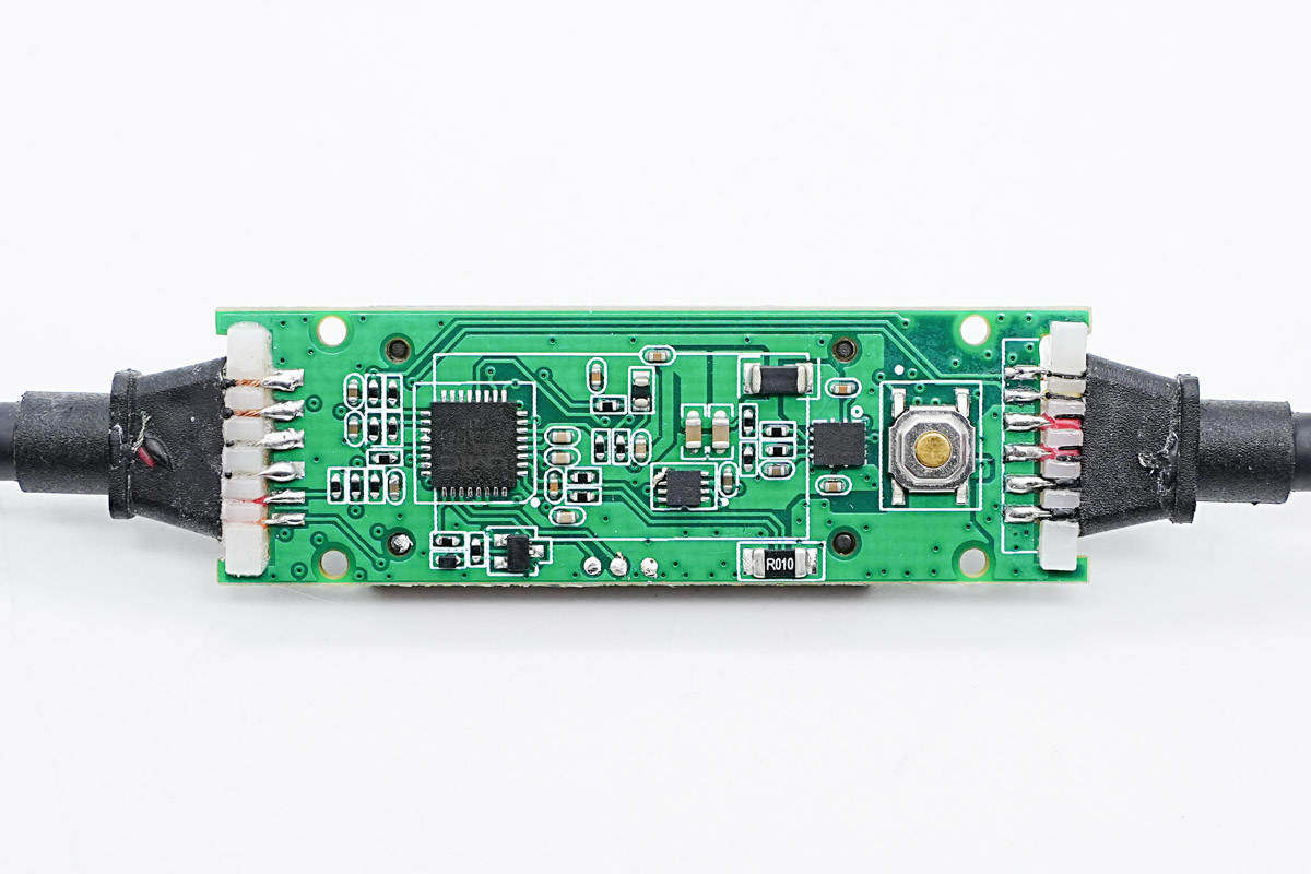

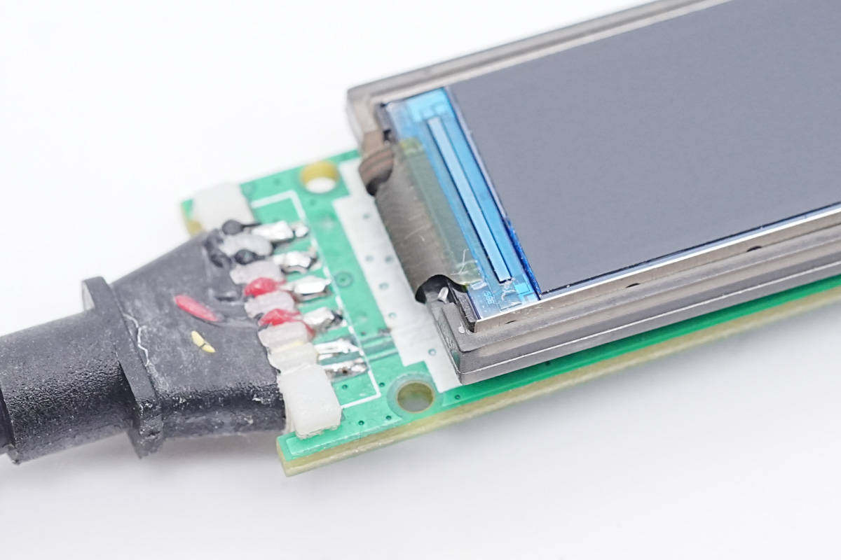

数据线中间部分焊接连接一块小PCB板,PCB板一面焊接屏幕和滤波电容。

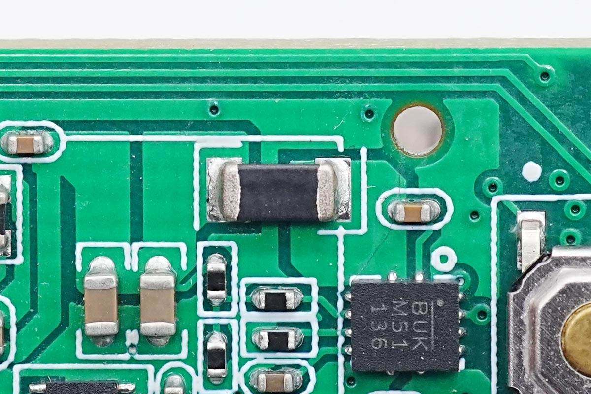

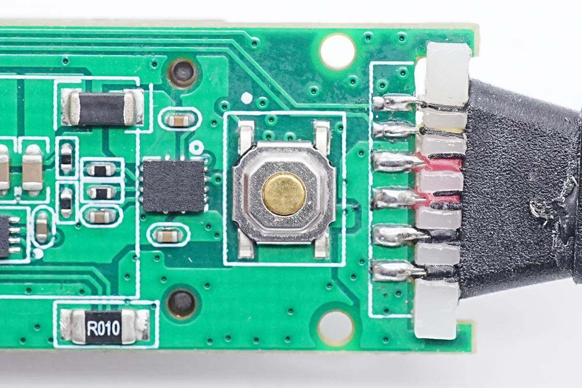

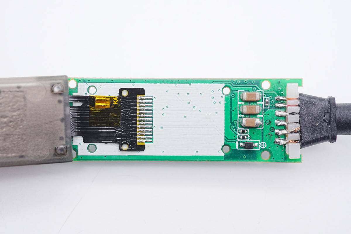

PCB板背面焊接主控芯片,背光驱动芯片和降压芯片,还有一颗按键用于切换显示状态。
屏幕通过排线连接到PCB上。
排线通过焊接连接。

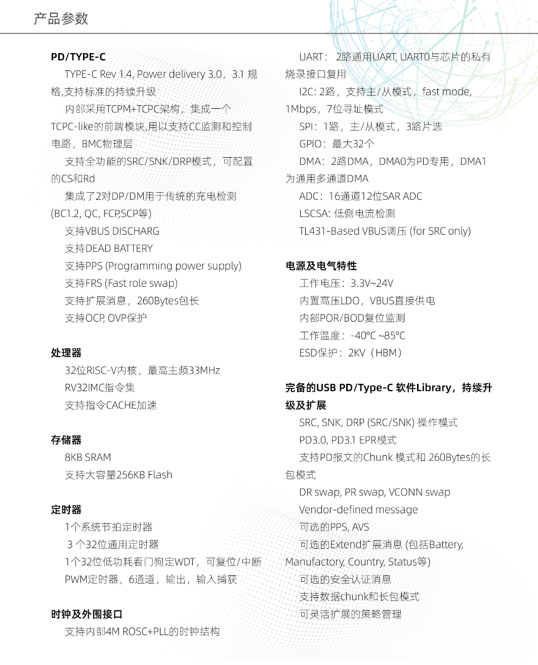

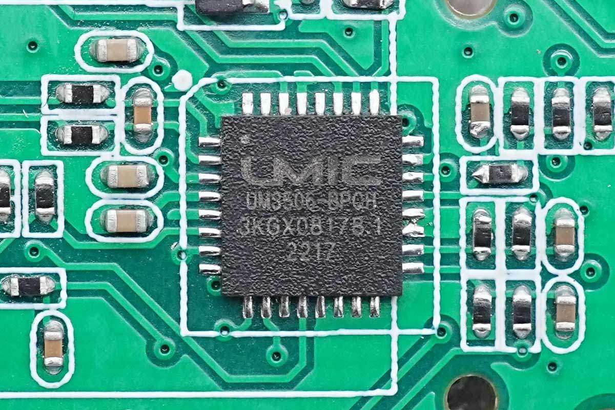

这款数据线的核心芯片是广芯微UM3506-BPQH SOC芯片,是一颗支持PD3.0 3.1规格的快充控制器,具备全功能的SRC/SNK/DRP支持能力,同时也可以支持EMARK电子标记的SOP'报文交互功能,全面满足PD3.0,PD3.1规格,支持SPR,EPR(PD3.1)模式,以及PD报文的chunk模式和260bytes 长包。芯片内置高压LDO,支持3.3-24V供电,使用灵活。
UM3506具有2对DP DM引脚,支持BC,QC等协议。支持可持续升级和灵活扩展。芯片内置高性能32位RISC-V内核,主频最高为33MHz,内置8KB SRAM和256KB FLASH,内置15通道12位ADC用以电压和电流采样,内置2路UART和2路I2C以及一路SPI接口,支持低侧电流检测,使用QFN32封装。

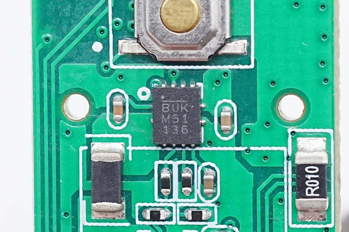

为单片机和屏幕供电的降压芯片来自MPS,丝印BUK,实际型号为MP4576,是一颗支持60V输入,600mA输出电流的全集成同步降压转换器,支持USB PD3.1 48V供电降压输入,降低数据线的功耗。
降压电感特写。

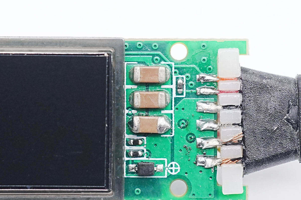

用于输出供电的滤波电容。
艾为 AW9364 四路LED调光驱动器,用于LCD屏幕背光驱动,左下角为电流检测电阻,R010,10mΩ,采用1206封装。
用于切换显示界面的微动按键特写。

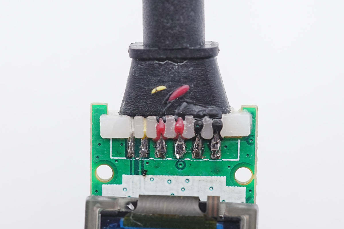

数据线通过塑料支架固定焊接,红黑导线并联作为电源正极,白色和黄色导线为USB2.0数据线。
银色和铜色导线并联作为电源负极。橙色和红色导线分别为CC和VCONN。
