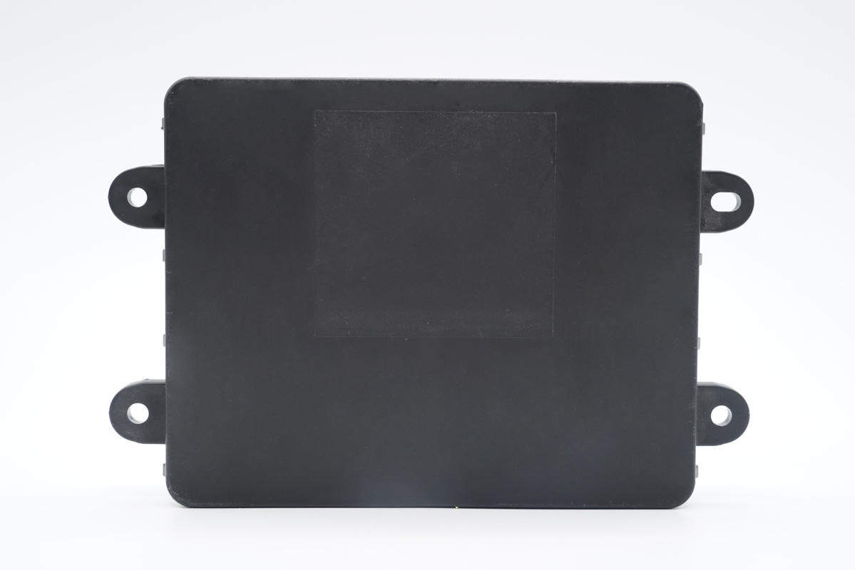

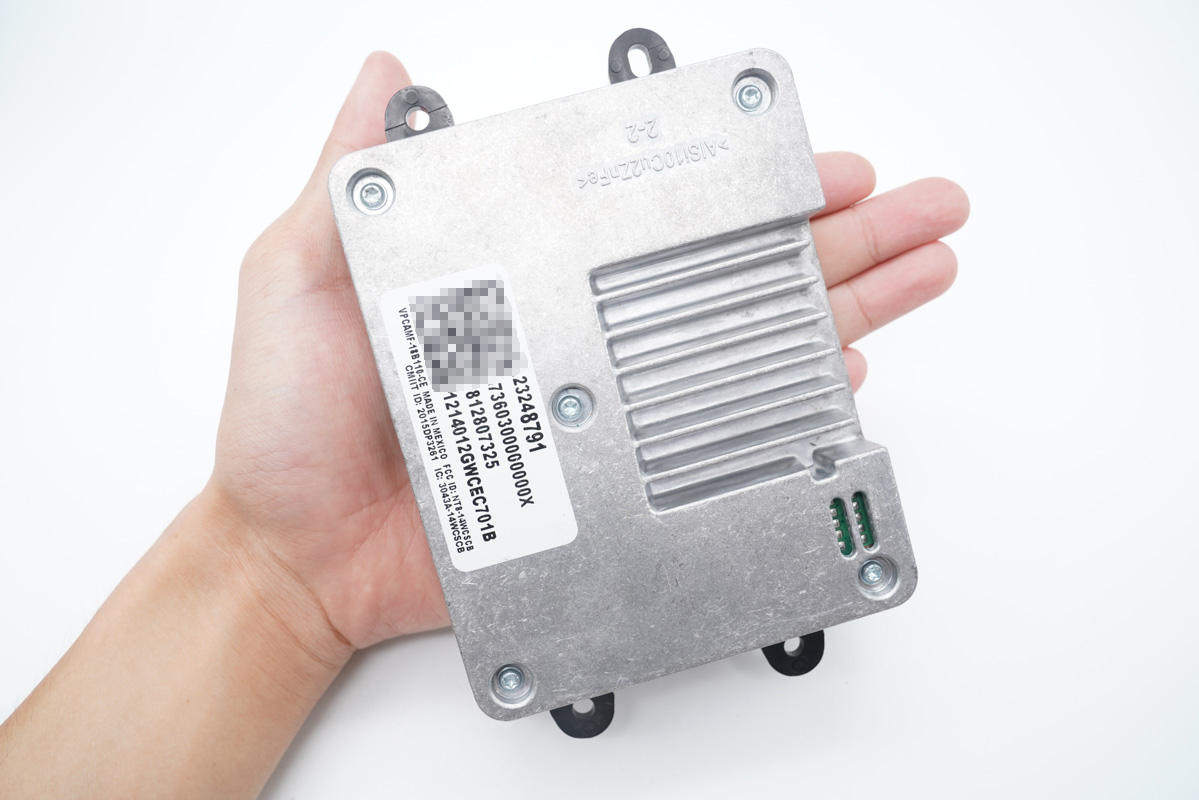

伟世通汽车前装无线充电模块外观
这款汽车前装无线充电模块顶部为PC材质塑料外壳,两侧设有固定槽,顶面方块区域磨砂处理,看上去有些发白,是无线充电区域,手机放在该区域便可进行无线充电。

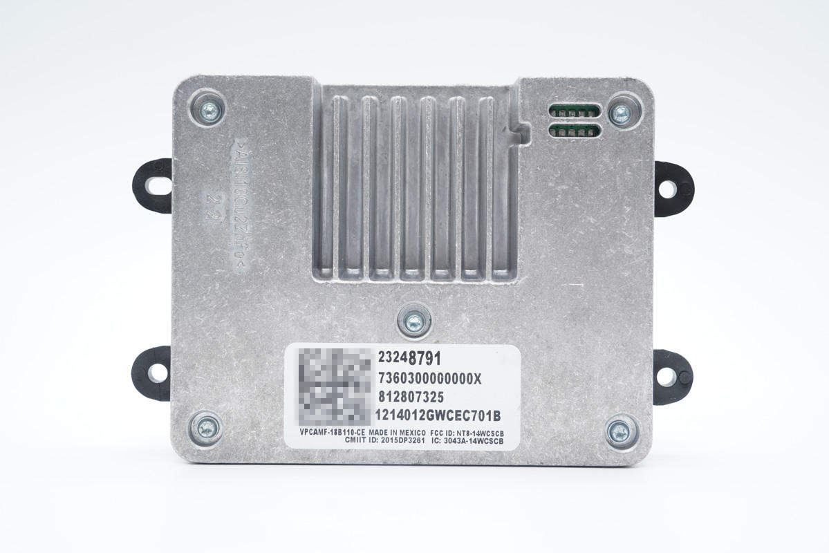

底部是一体式金属散热板,上下两部分外壳通过螺丝封装固定。
散热板对应无线充电区域设有7道凹槽,增加散热面积更好散热。

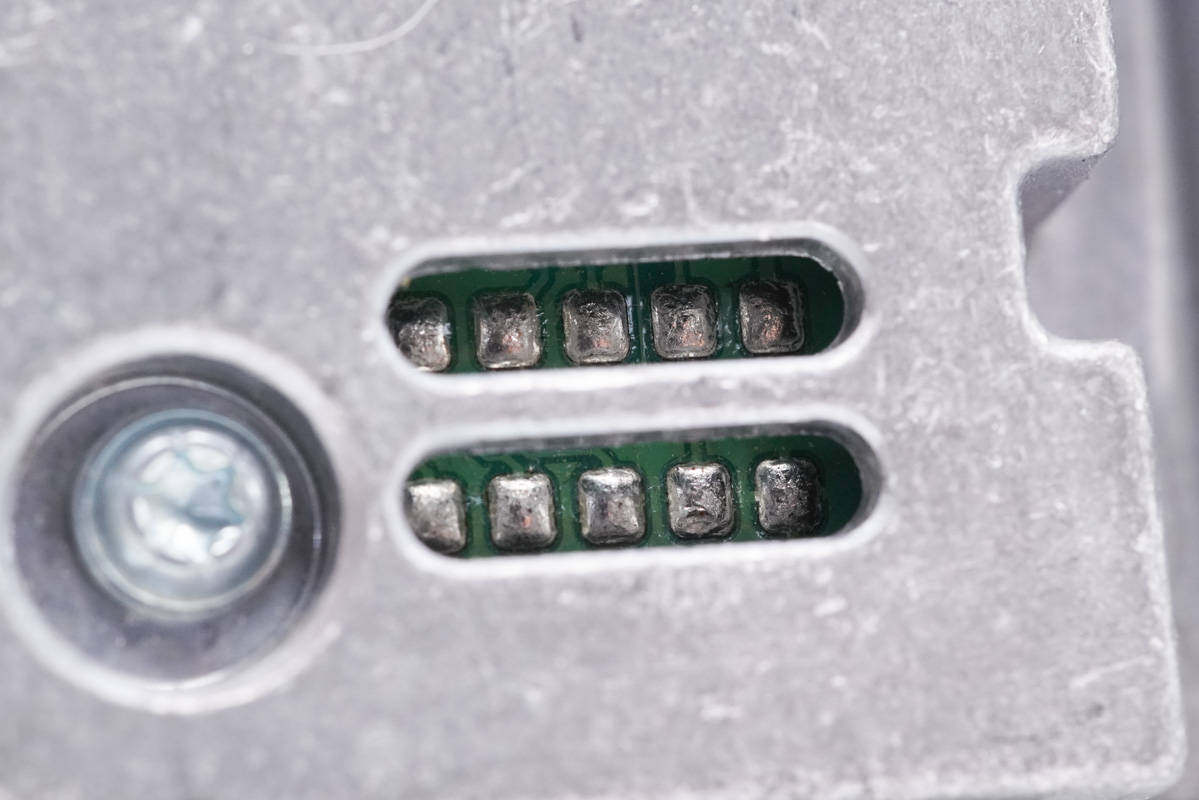

其中一端角区域镂空,可以看到内部预留的焊盘。
塑料壳边缘设有固定卡扣。
连接插槽采用塑料外壳。
插槽内部特写,有6根针脚。

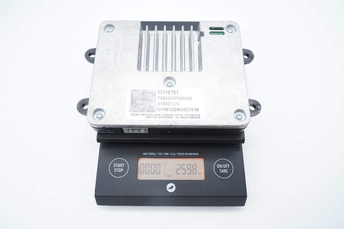

模块拿在手上的大小直观感受。
重量约为260g。

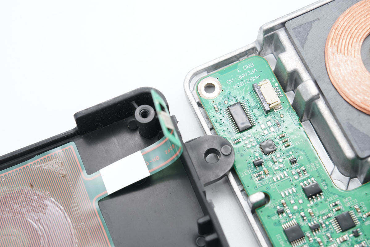

上盖内部一览,对应无线充电线圈的位置粘贴了一片电容检测贴片,
电容检测贴片用于检测手机是否放入,自动开启无线充电功能。
检测贴片通过排线连接到主板上。
撕下电容检测贴片。
检测贴片连接的排线插头特写。

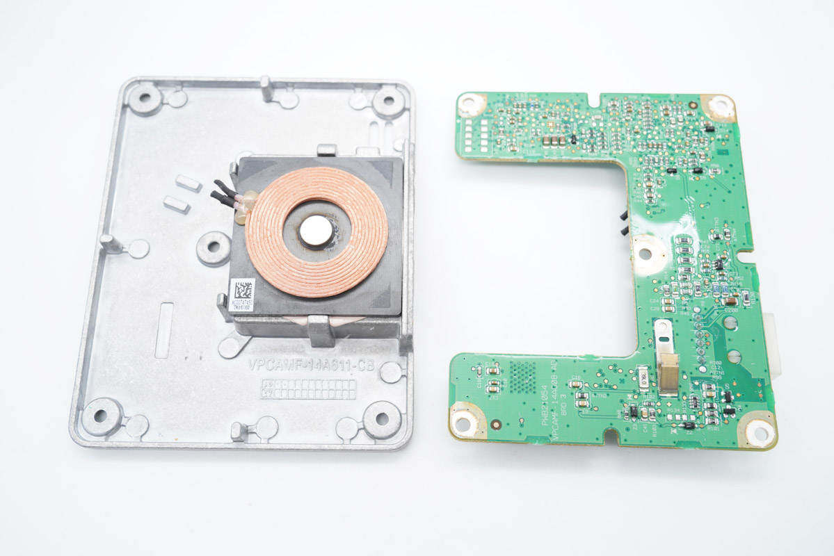

在下面的铝合金外壳内部是无线充电线圈和PCBA模块。
无线充电线圈的隔磁片粘贴到铝合金外壳内部进行散热。
线圈中间是一颗磁铁,起到吸附对位功能。
无线充电线圈通过胶水固定。
无线充电线圈焊接到小板上,通过连接器与主板连接。
剪断无线充电线圈,取出无线充电PCBA模块。

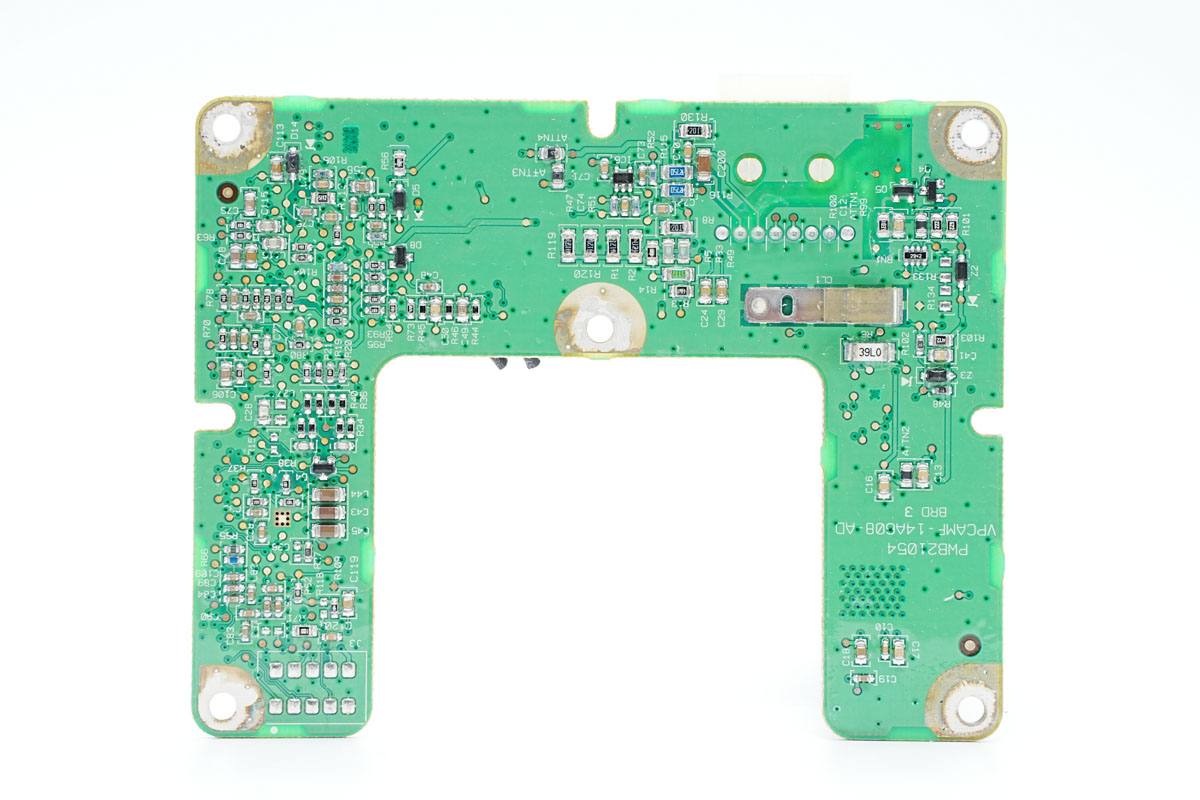

PCBA模块正面一览,左侧焊接电容,电感以及稳压芯片,右侧焊接主控芯片,运放等元件。
PCBA模块背面焊接一片金属片,用于与外壳连接接地。PCBA模块正反面均涂有三防漆,起到保护作用。
这款无线充电器与主流的充电器不同,其采用了半桥加升压电路的组合,没有采用常见的全桥+升降压结构。一定程度上可以降低成本。下面我们从输入端开始了解这款无线充电器的用料与设计。

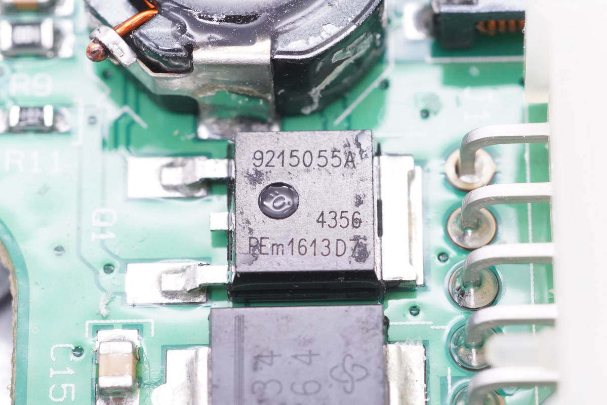

升压开关管特写。

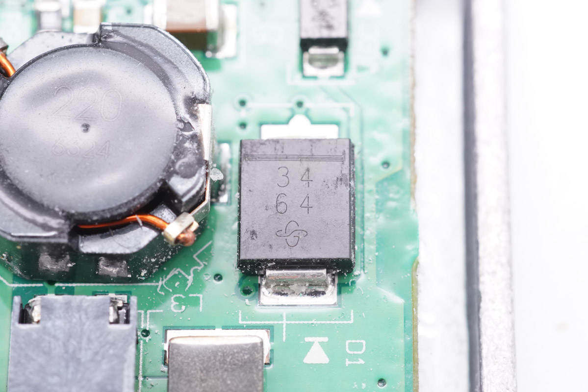

整流二极管来自Vishay,丝印34 64。
另外一颗相同的二极管。

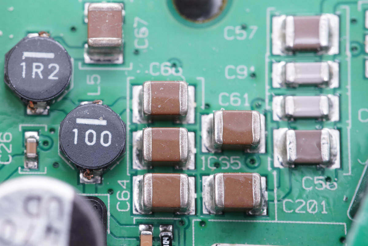

插座一侧的滤波电感。
多颗MLCC电容特写。
无线充整板共焊接四颗滤波电容,均来自NICHICON尼吉康,规格为470μF 25V,为UUD系列,符合AEC-Q200认证。

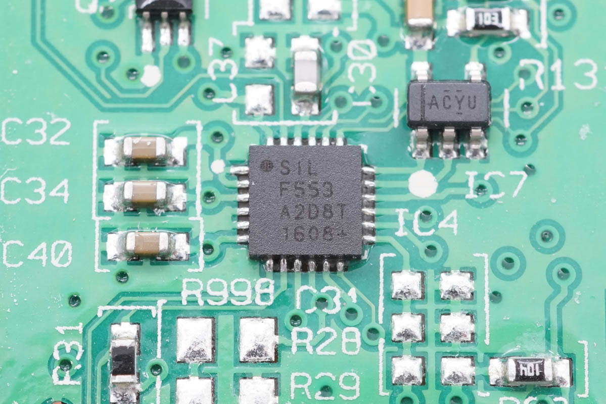

另一颗单片机来自SILICON芯科,型号位C8051F553,是一颗混合信号单片机,采用QFN24封装,符合AEC-Q100标准。
单片机右上角是一颗TI的芯片,丝印ACYU,实际型号为SN74AHC1G86-Q1,是一颗汽车应用的单路二输入异或门,采用SOT23封装。

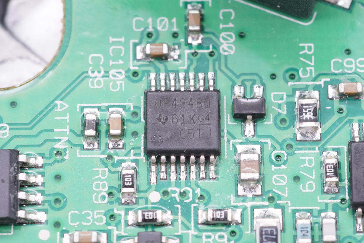

无线充PCBA上还焊接了三颗TI德州仪器的运放芯片,清理掉上面的胶水,可以看到丝印OP4348Q,实际型号为OPA4348-Q1,是一颗符合AEC-Q100标准的四运放,支持轨对轨输入和输出,用于无线充电解调功能。
另外一颗OPA4348-Q1运放芯片。
第三颗OPA4348-Q1运放芯片特写。

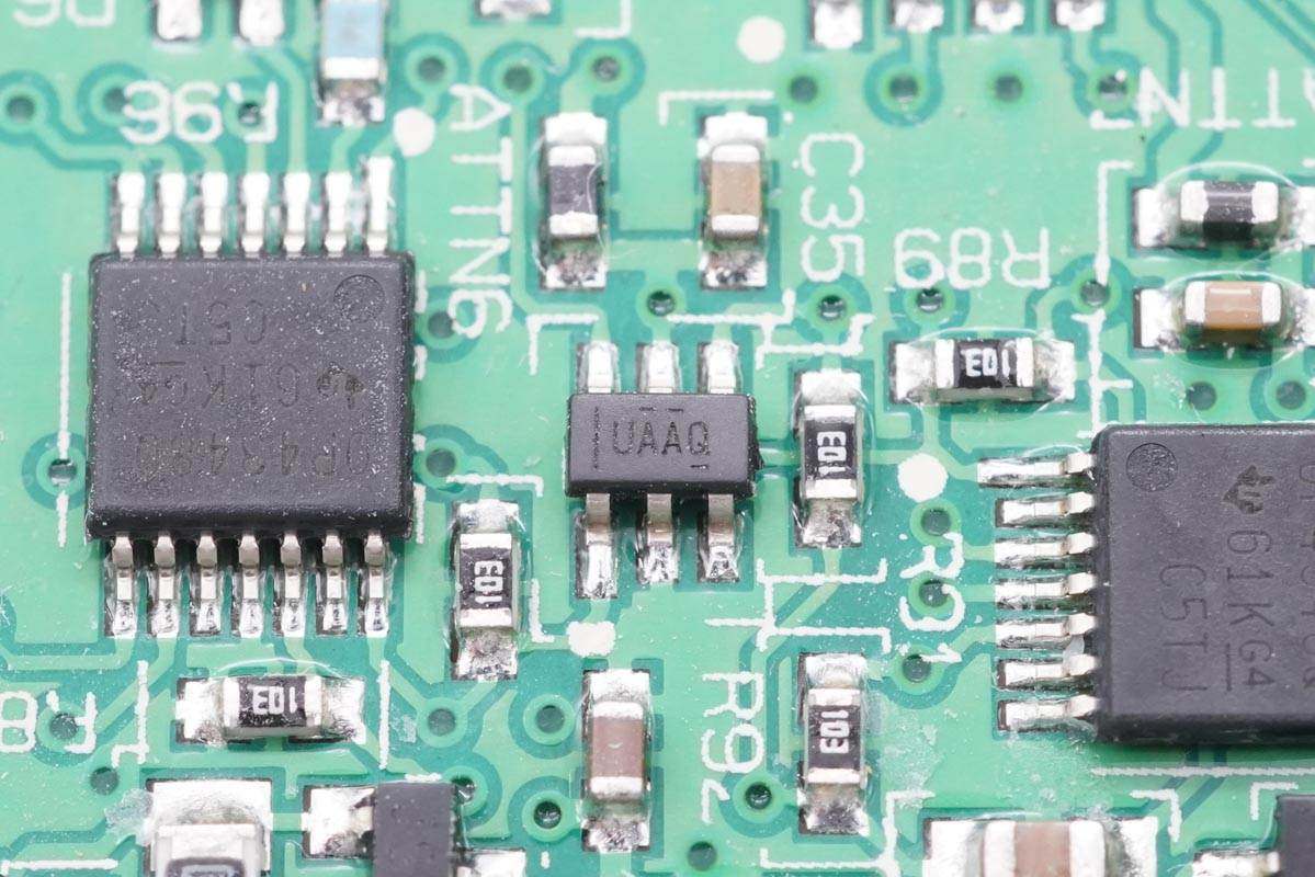

一颗单刀双掷开关来自TI德州仪器,丝印UAAQ,实际型号为TS5A3159,是一颗模拟开关,用于不同信号输入切换。

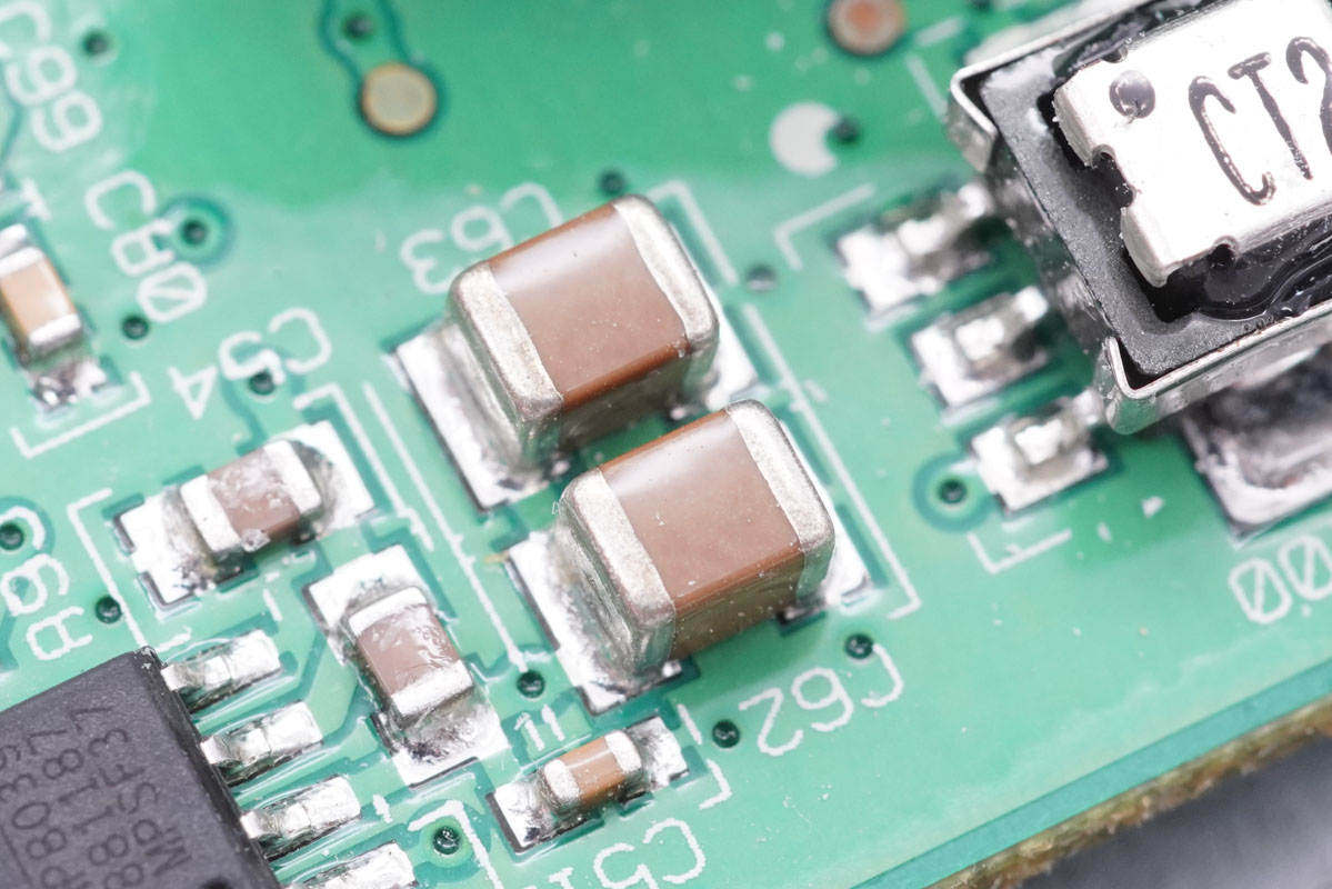

为MPQ8039供电的MLCC电容。

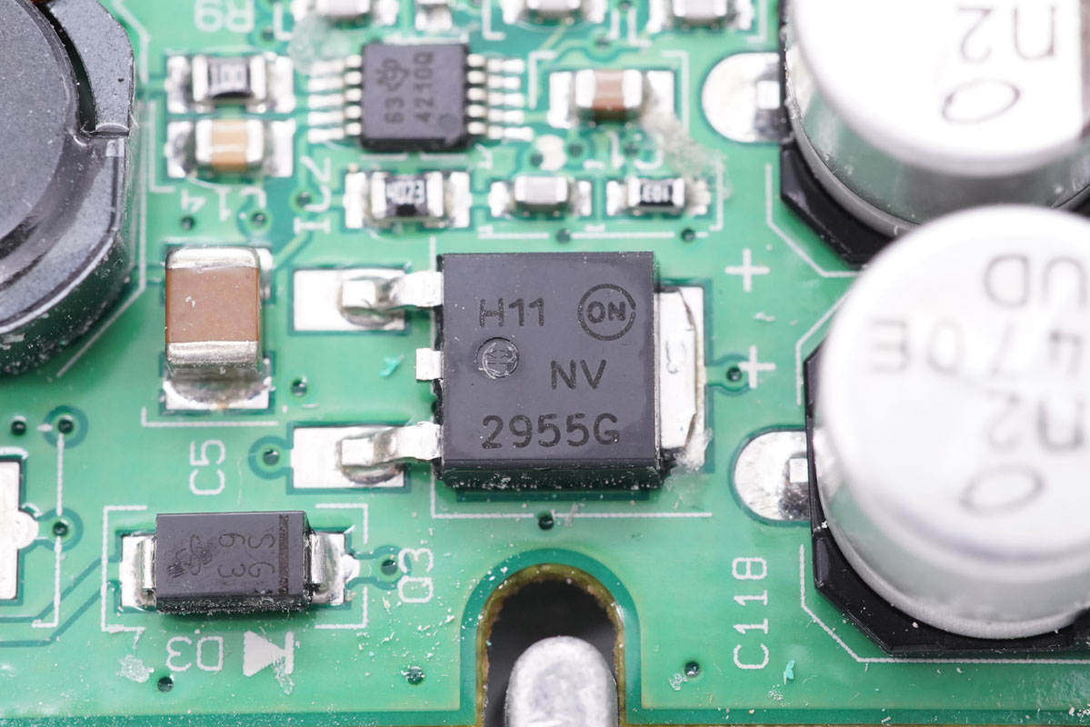

安森美 NVD2955是一颗耐压60V的PMOS,导阻为155mΩ,采用DPAK封装。
