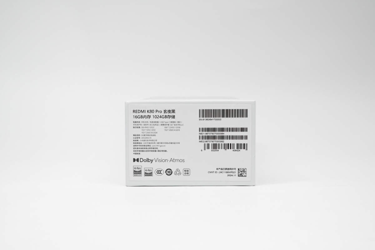

侧面贴有基本参数、条形码等信息的贴纸;
手机型号:REDMI K80 Pro 玄夜黑 16GB+1024GB。

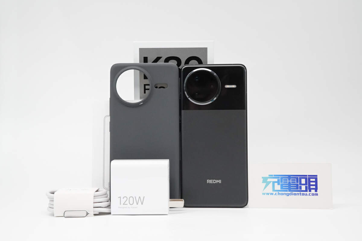

取出所有物品,除REDMI K80 Pro手机外,电源适配器(120W)、USB Type-C 数据线、手机保护壳、屏幕保护膜(出厂贴在手机上)、插针、说明书(含三包凭证)。

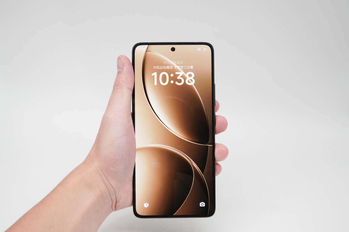

REDMI K80 Pro 正面搭载一块 6.67 英寸 2K 新国屏,采用华星光电全新独家定制M9 发光材料+小米龙晶玻璃 2.0 ,耐看更耐用,12bit 色深,100%DCIP3 广色域,120Hz高刷,专业原色屏调校,全局激发亮度达到1800nit,支持超级阳光屏,峰值亮度达到 3200nit。屏幕边框采用旗舰FIAA工艺,实现超窄四等边,屏幕还支持超声波指纹,解锁更迅速。此外,这块视觉友好度S++认证的屏幕还拥有小米青山护眼2.0,全亮度DC+,圆偏振光,AON 主动提醒等功能。

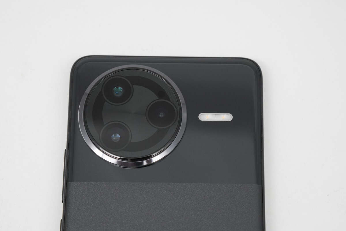

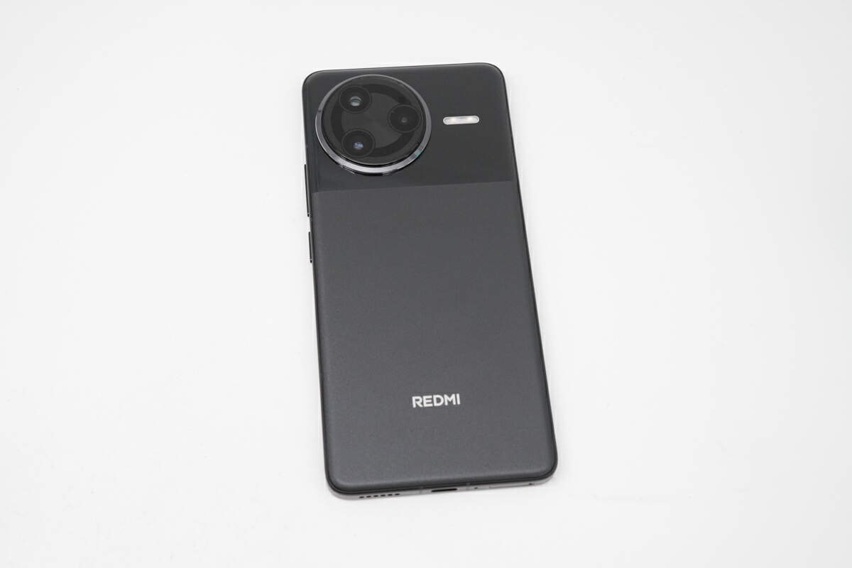

REDMI K80 Pro 采用全新「跃界新生」设计语言。贯穿背板的天际线从视觉上一分为二,上部分嵌入暴风眼一体镜头模组,由钻石刀具精密切割而成的航空铝镜头环经过高亮阳极工艺处理,彰显精工品质,层层递进的镜头 DECO 象征「跃界新生」的产品力。镜头排布灵感来源于轴心引力概念,遵循特定的轨道位置,协调运转,三颗镜头相连构成等边三角形,打造视觉均衡美感。
手机背面印有红米新LOGO“REDMI”,REDMI K80 Pro拥有玄夜黑、雪岩白、山峦青 配色外,还为米粉提供了冠军版兰博基尼汽车 SQUADRA CORSE联名款。内存方面,提供12+256、12+512、16+512、16+1T(冠军版)。
REDMI K80 Pro手机搭载5000万像素,光影猎人800主摄,5000万像素XiaomiAISP 2.0 旗舰浮动长焦,拥有超级特写、OIS光学防抖、Al超级长焦,人像超清,真彩光斑,livephoto等功能,以及3200万广角和2000万前摄。

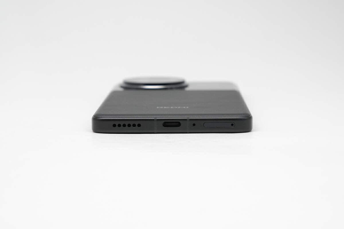

底部中框依次为立体双扬声器开孔、Type-C充电端口以及 sim卡槽。

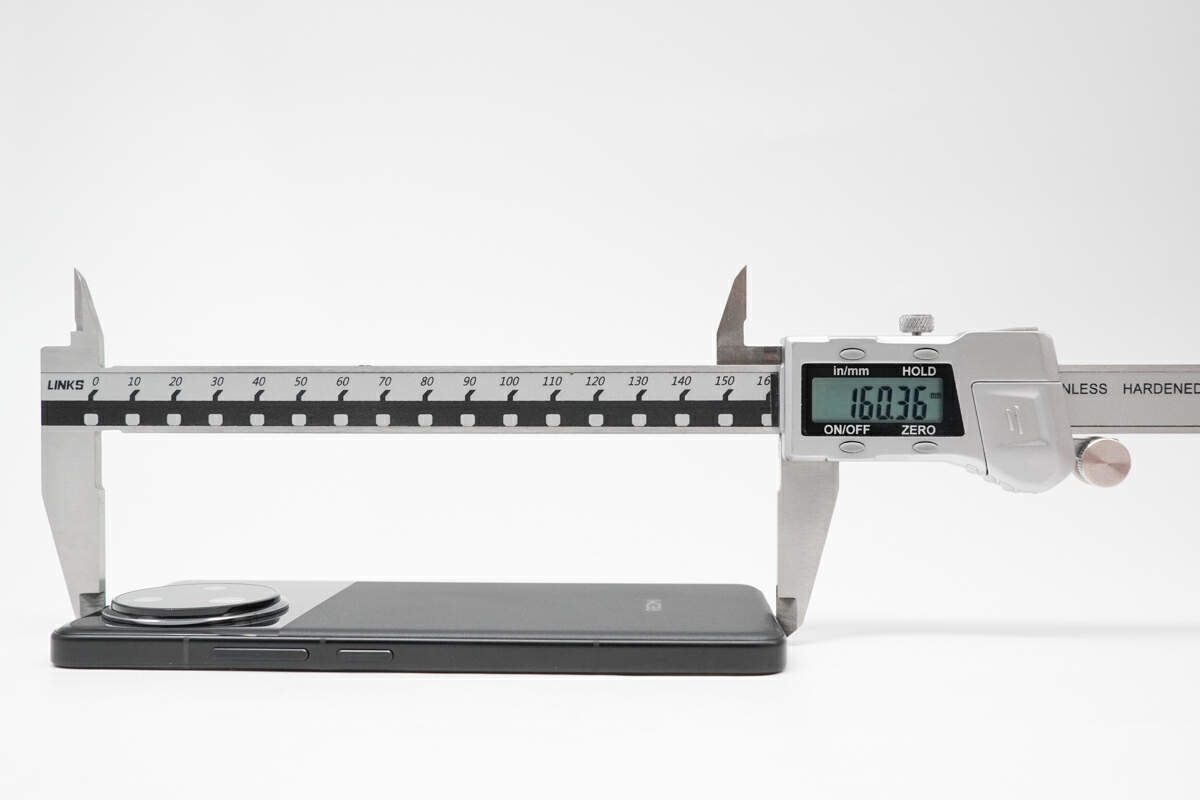

REDMI K80 Pro手机长度约为160.36mm。

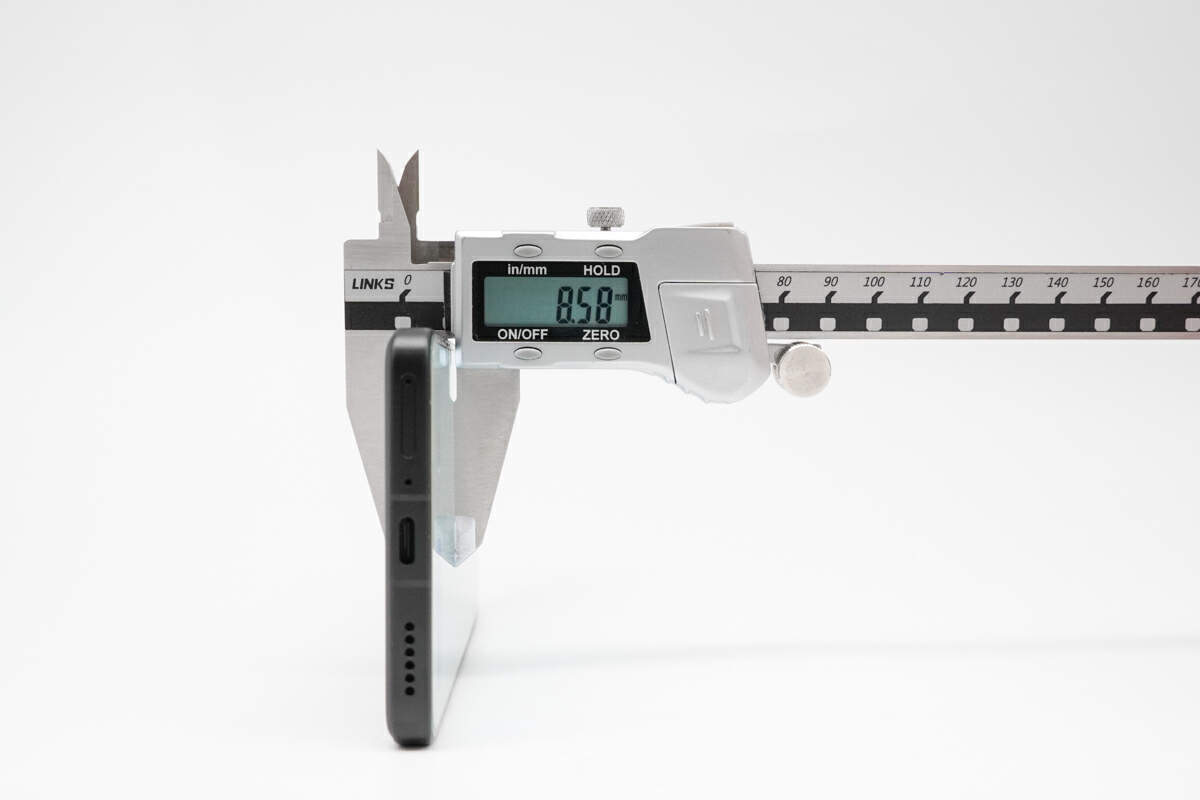

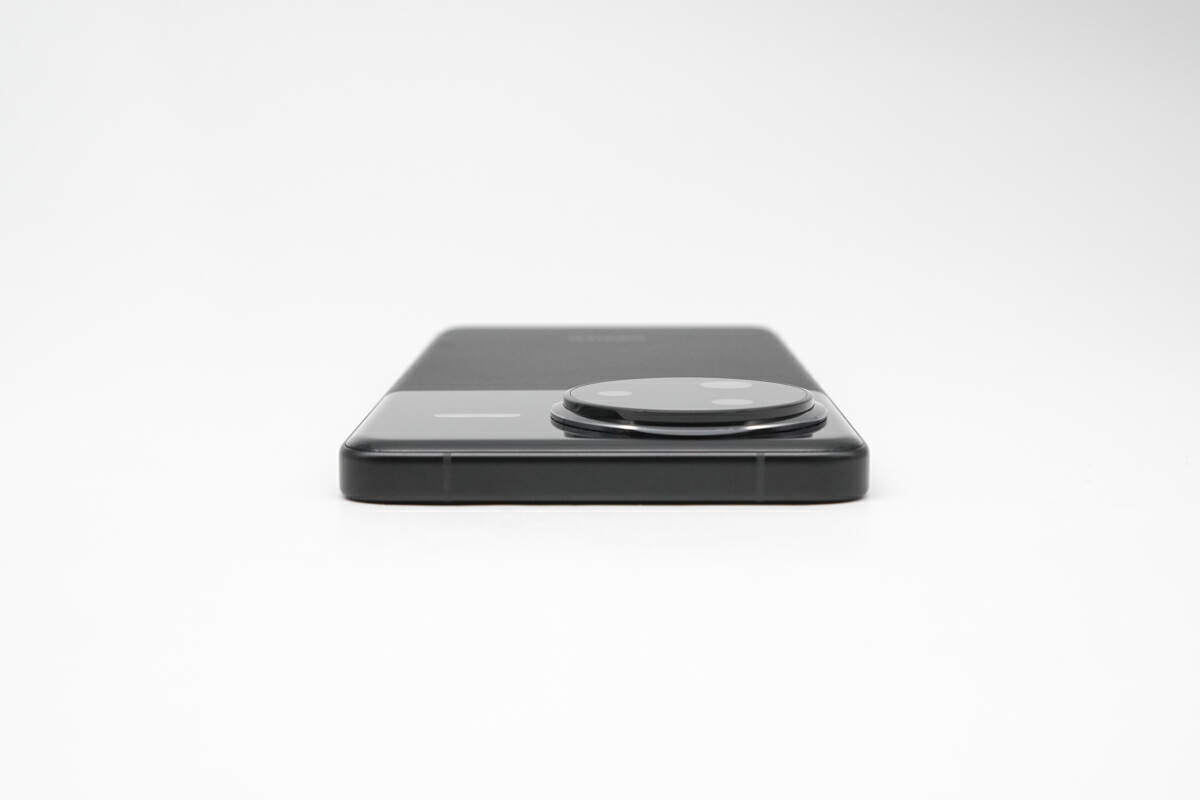

REDMI K80 Pro手机厚度约为8.58mm。

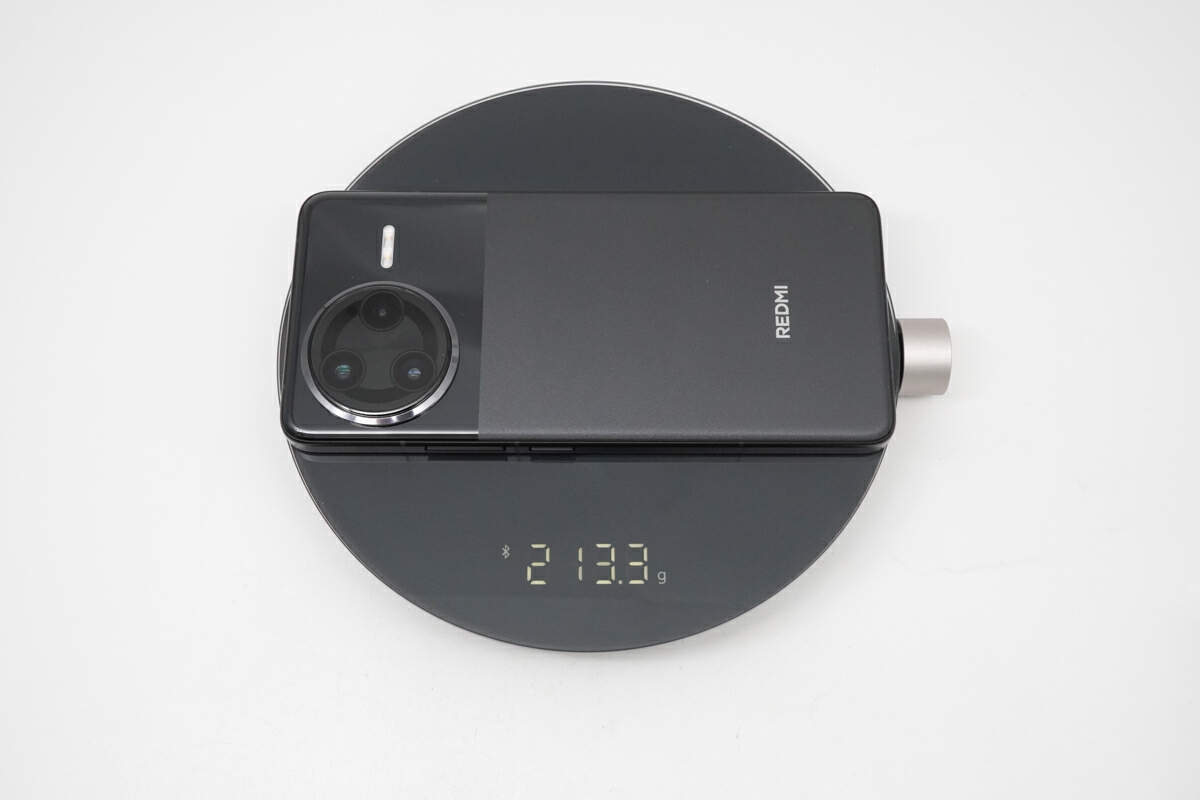

REDMI K80 Pro手机重量约为213.3g。

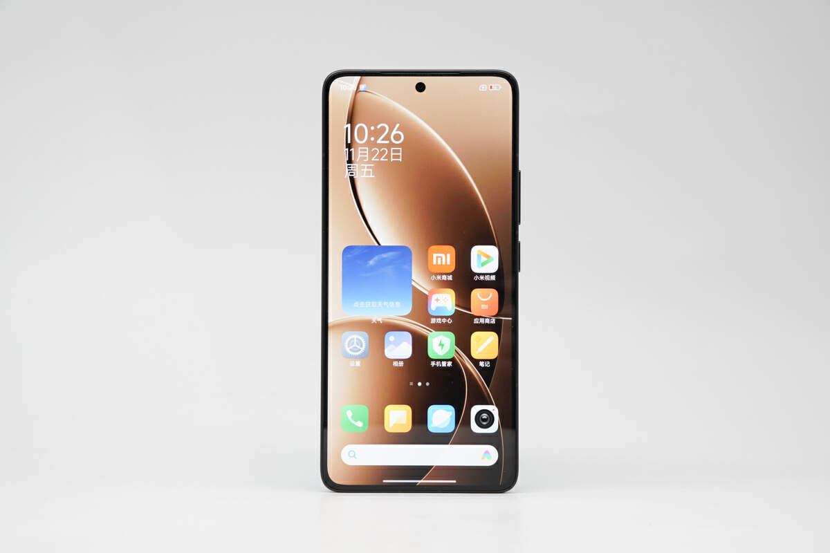

REDMI K80 Pro手机可单手握持,手感舒适,显示屏幕画面观感通透细腻。

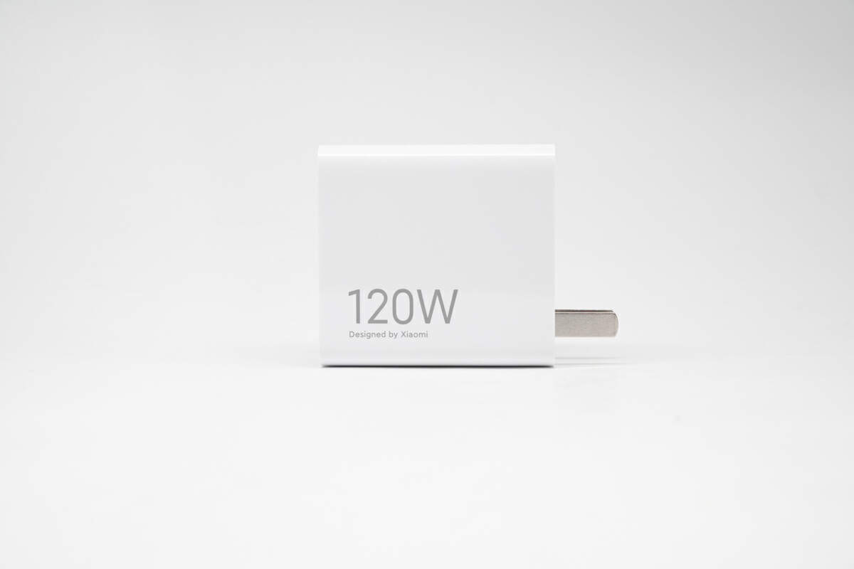

120W充电器依旧为光滑亮面的防火PC外壳设计,机身仅印有“120W”字样;插脚为固定式设计,在墙插或排插上更稳定。

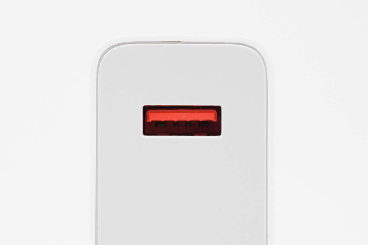

输出面板配置单USB-A端口,母口胶芯为橙红色设计,拥有明显辨识度。

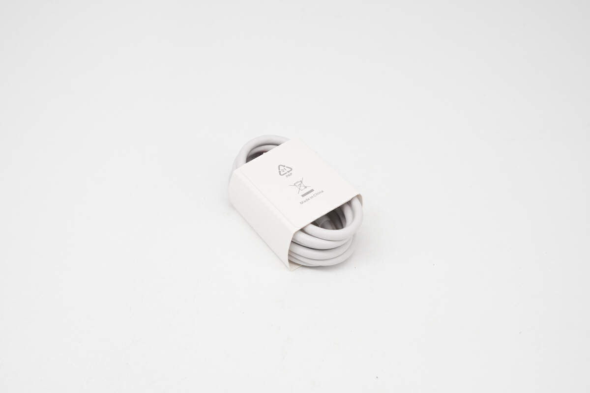

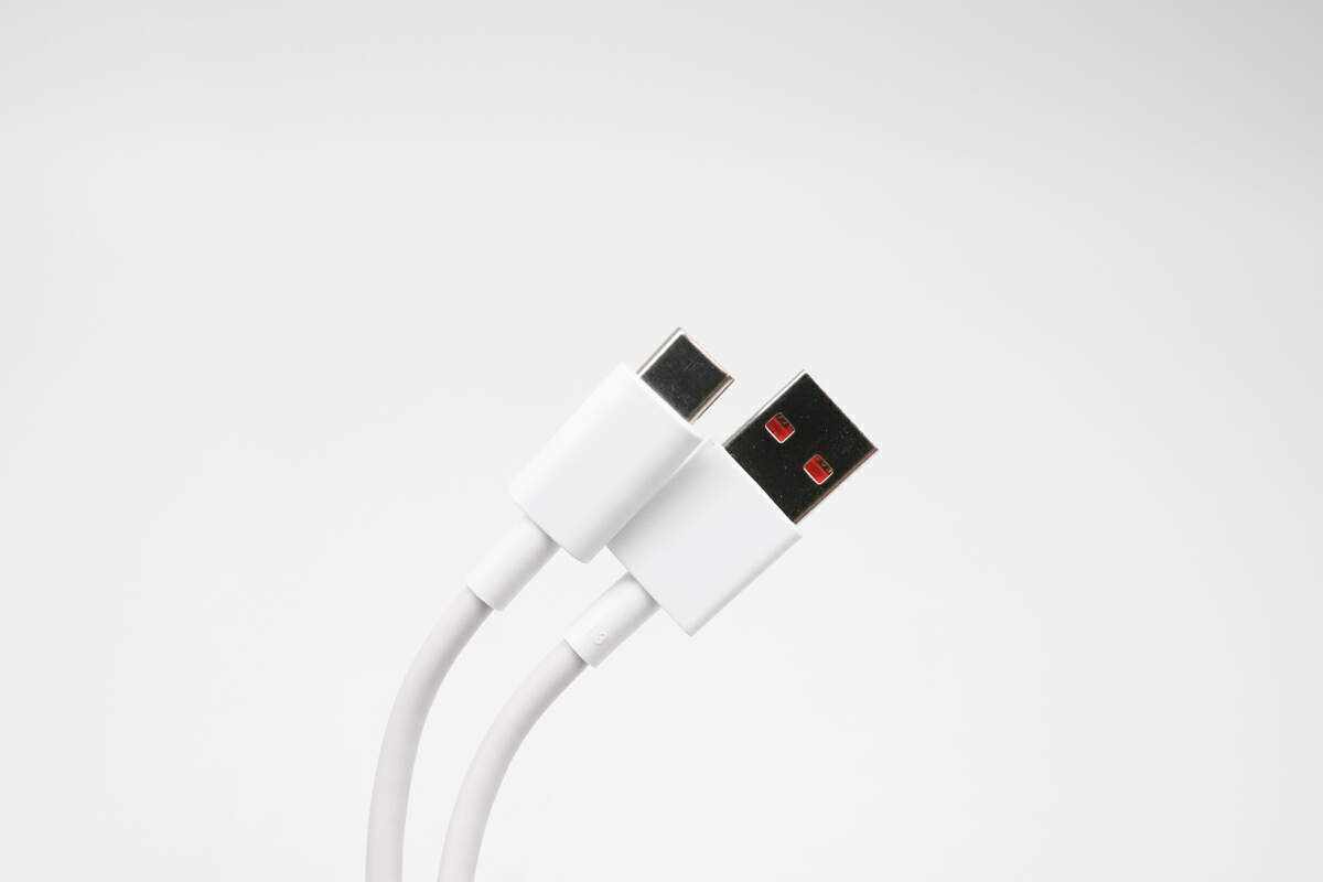

附赠线材为 A to C充电线,采用环保纸带捆绑固定。
线材子端外壳与线身拥有加厚注塑设计,并浮印有“K6”的字样,母口胶芯为橙红色。

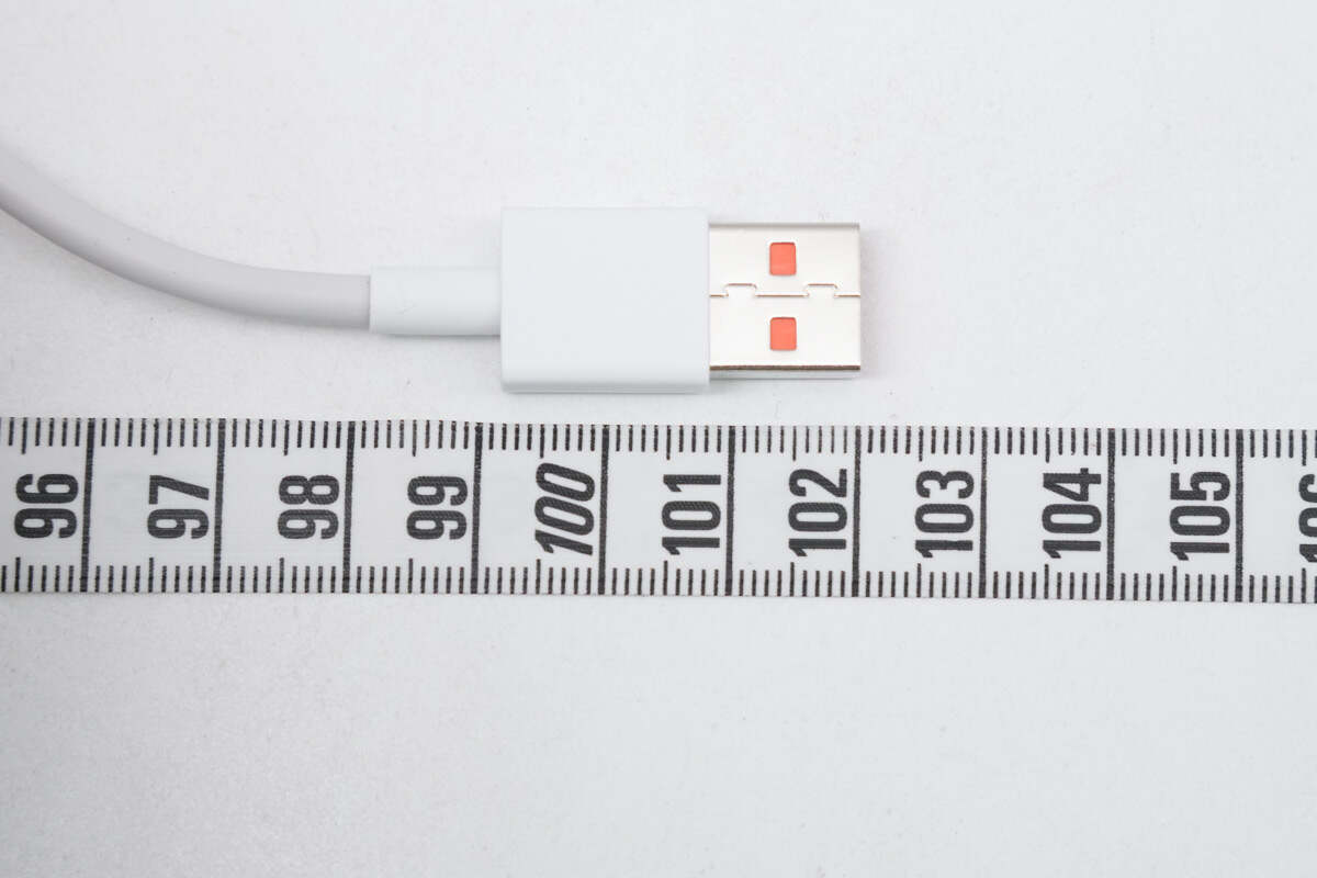

充电线材长度约为102cm,能满足日常充电连接所需长度。

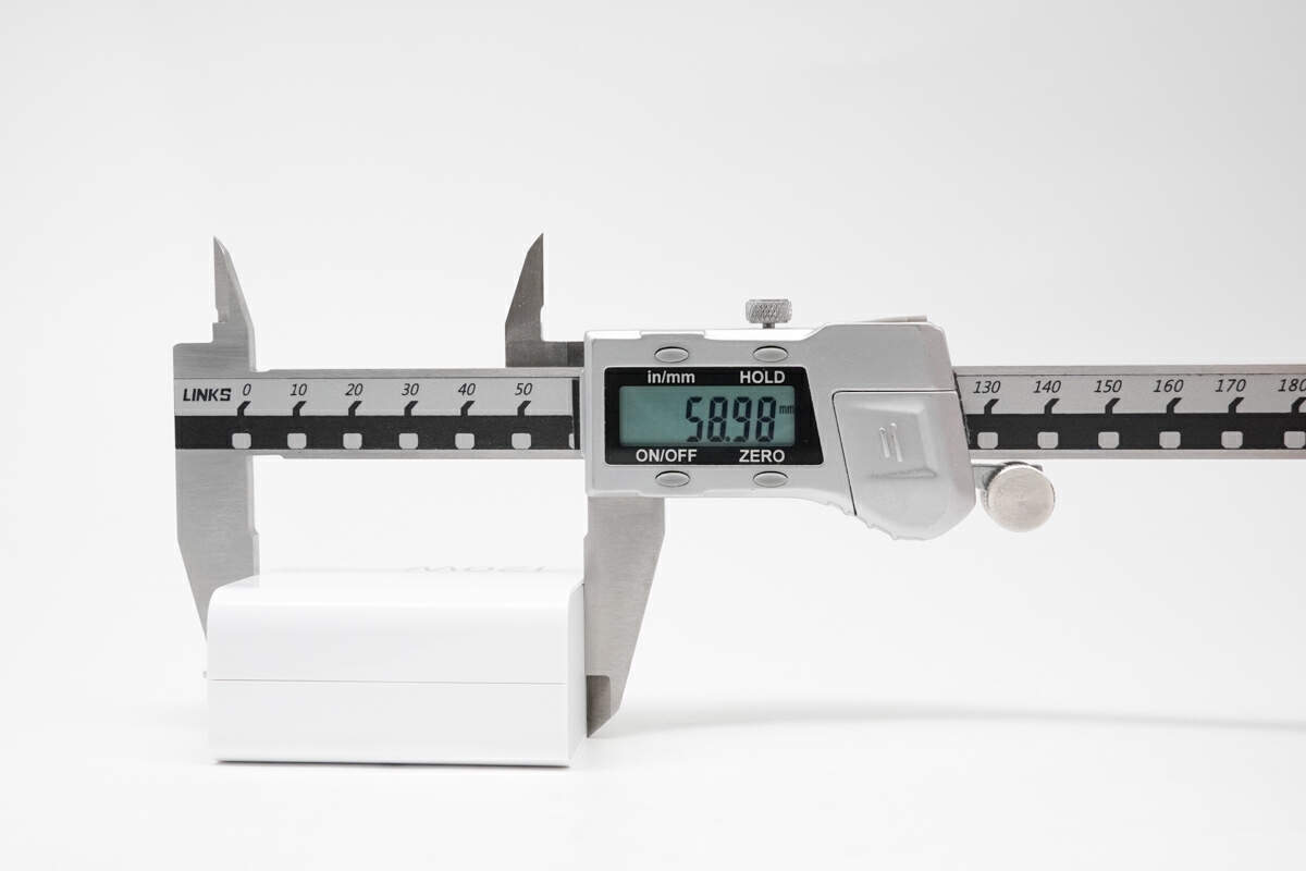

120W充电器长度约为58.98mm。

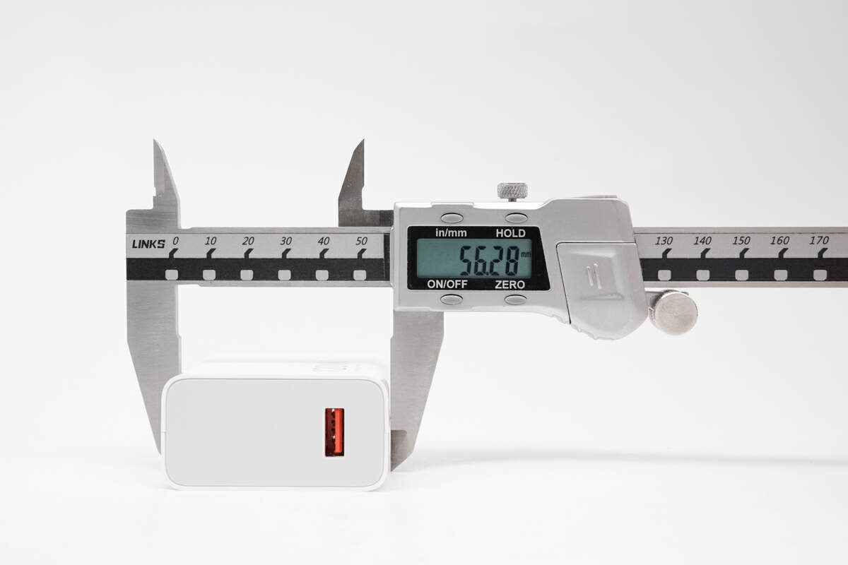

120W充电器高度约为56.28mm。

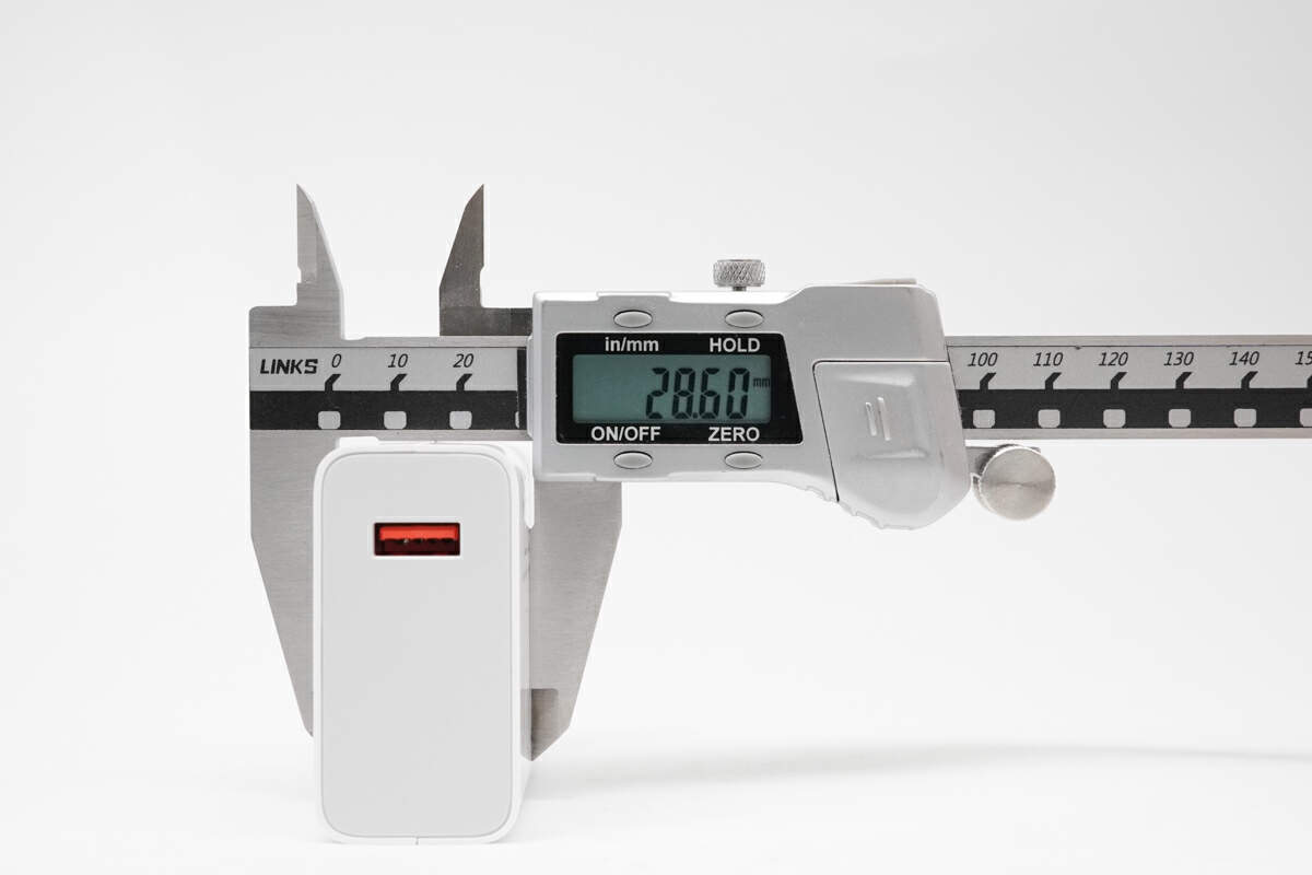

120W充电器宽(厚)度约为28.60mm,体积约为95cm³,以充电器功率120W计算,功率密度约为1.26W/cm³。

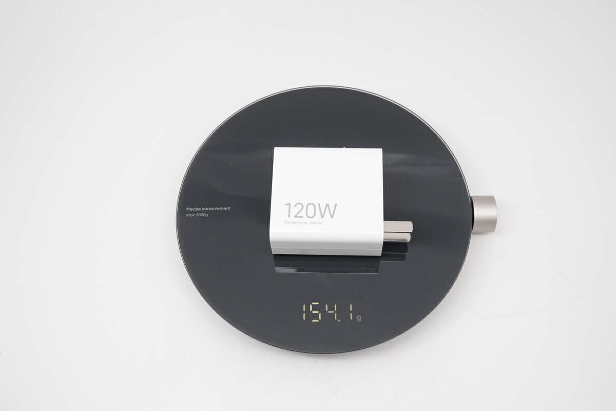

120W充电器重量约为154.1g。

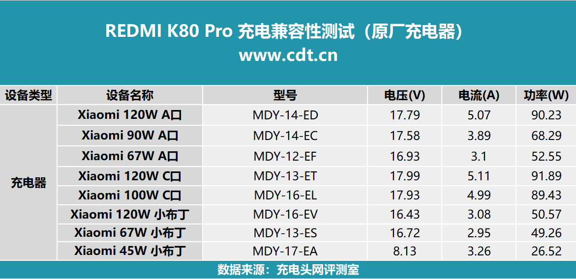

原厂兼容性测试

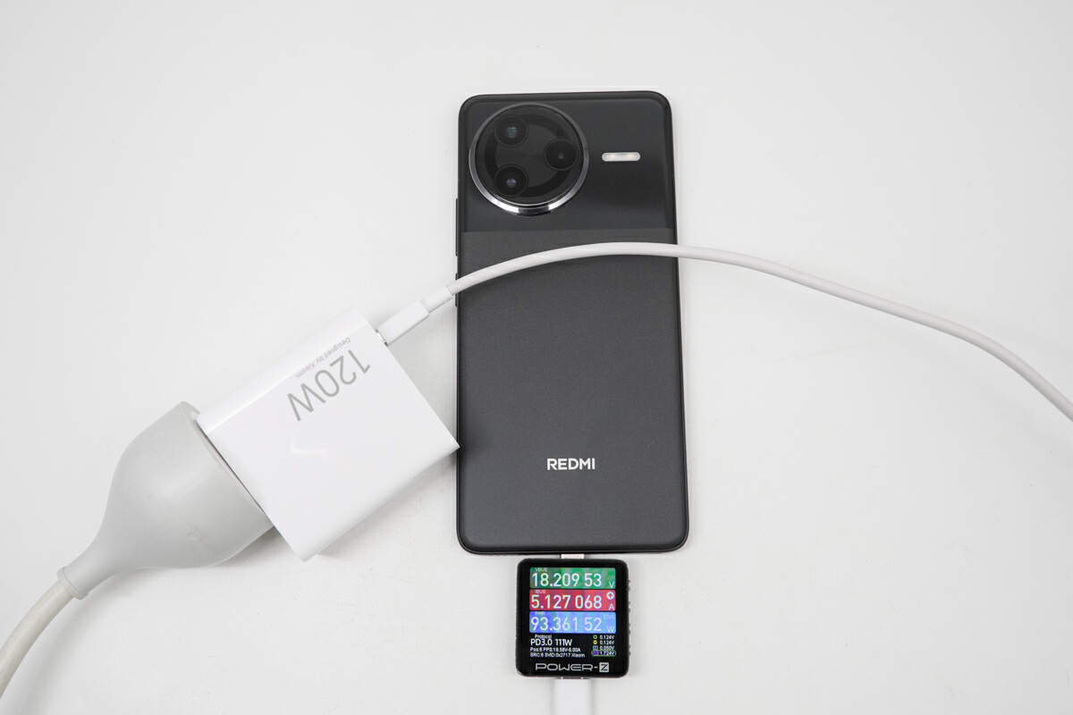

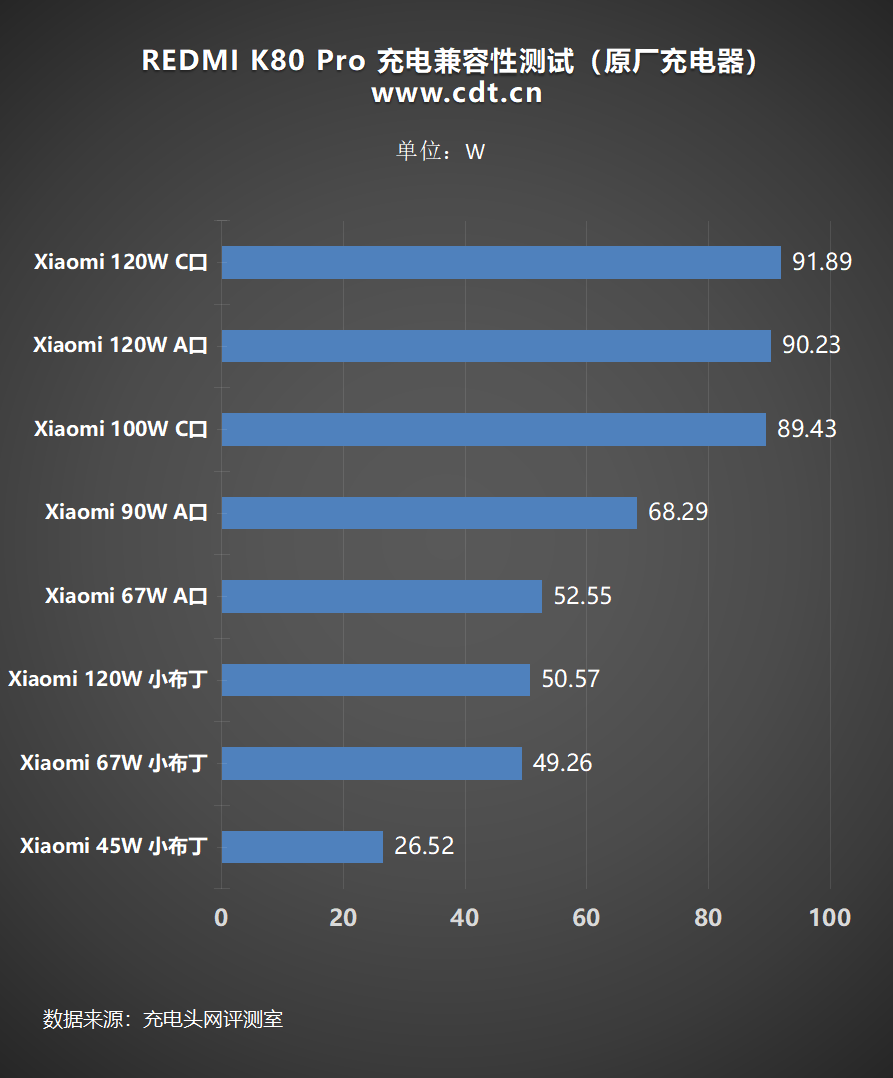

使用原装120W充电器为REDMI K80 Pro 手机充电,实测其功率为18.21V 5.13A 93.36W。
将测试数据汇总,可以看出小米系充电器除了45W小布丁都能为REDMI K80 Pro提供17V大电压,电流在2-5A左右
从柱状图中可以看出,功率最高的是120WC口电源适配器,可达92W左右,其他几款百瓦充电器的充电功率都在90W左右,其余百瓦以下的充电器依次降低,在26-68W区间,不过依旧是快充状态。

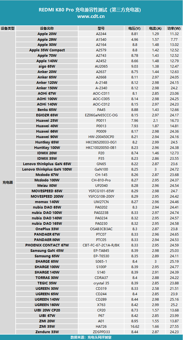

三方充电器兼容性测试

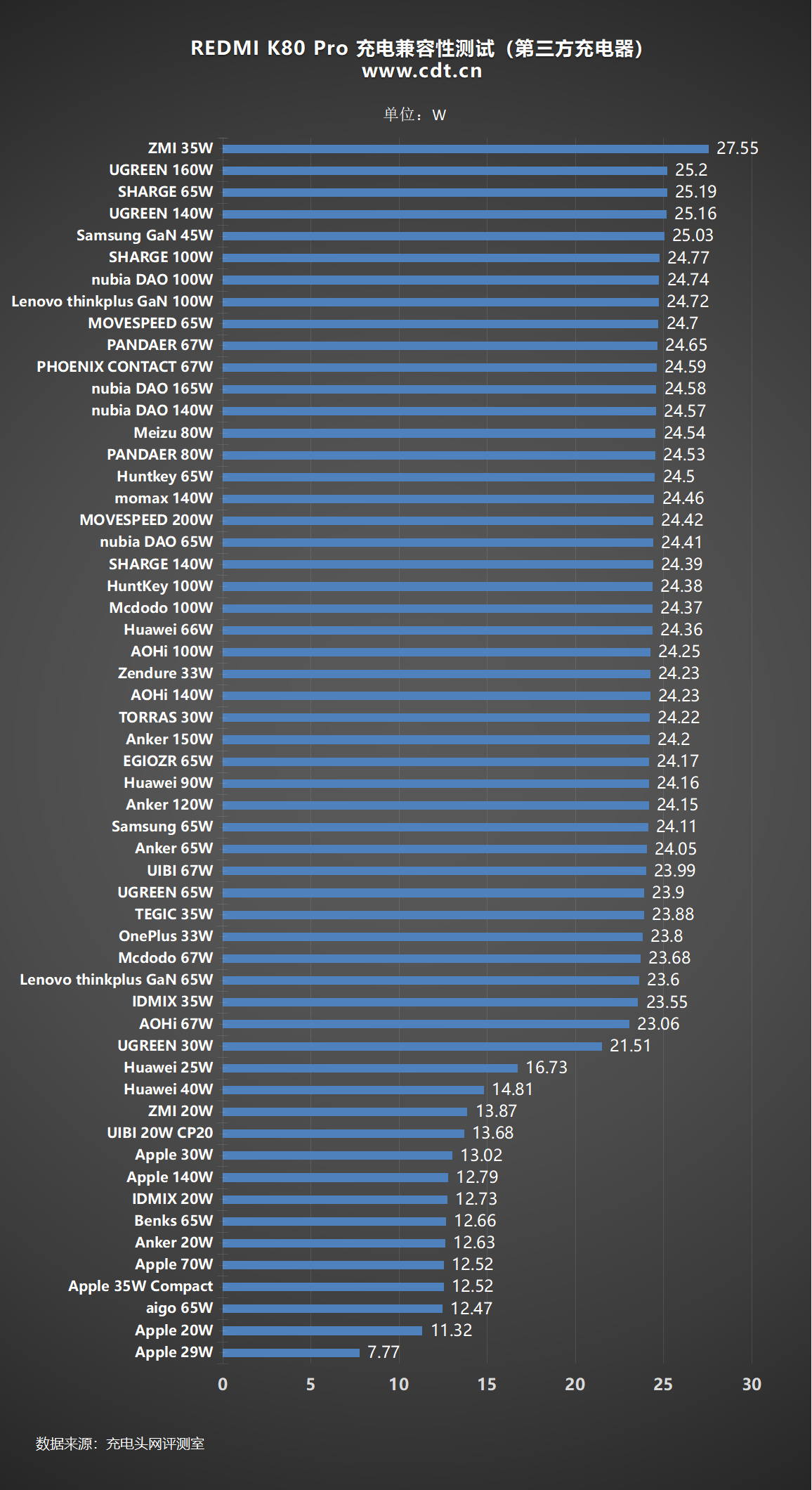

将以上测试的充电设备的数据整理为表格,可以看到,绝大多数三方充电器与 REDMI K80 Pro 手机可握手 9V 电压档位,最大电流不超过3A。
将充电功率数据绘制为柱状图,可以看到所测的三方充电器为 REDMI K80 Pro 手机的充电功率大部分都集中在23-25W两个档位,充电功率最高达到27.55W,最低为7.77W,兼容性方面表现稳定。

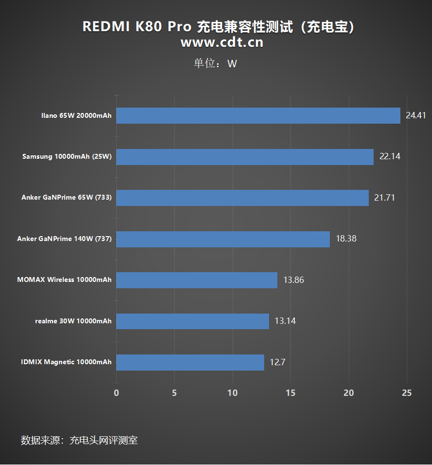

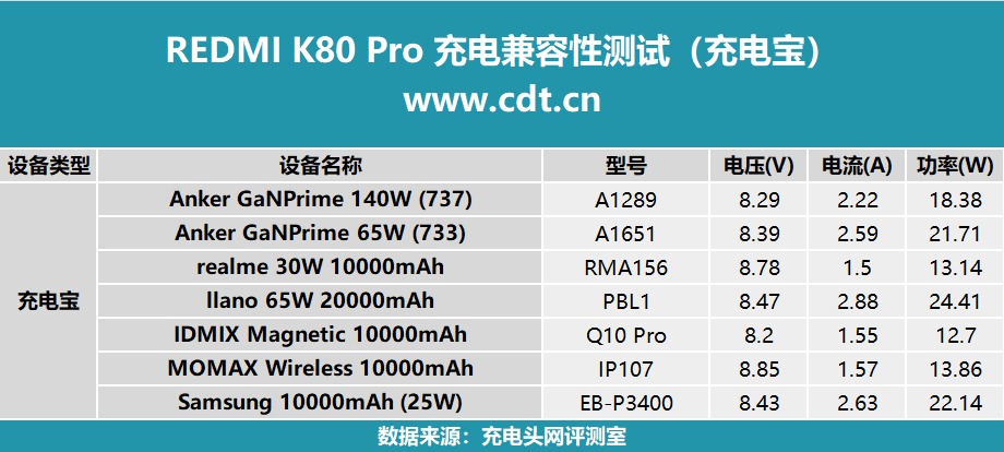

充电宝兼容性测试
再来看看充电宝兼容性测试,可以看到与充电器表现相似,基本握手9V电压。
将测试数据绘制成图表,充电功率最高达到24.41W,充电功率最低为12.7W,没有出现不兼容或兼容性差的情况。

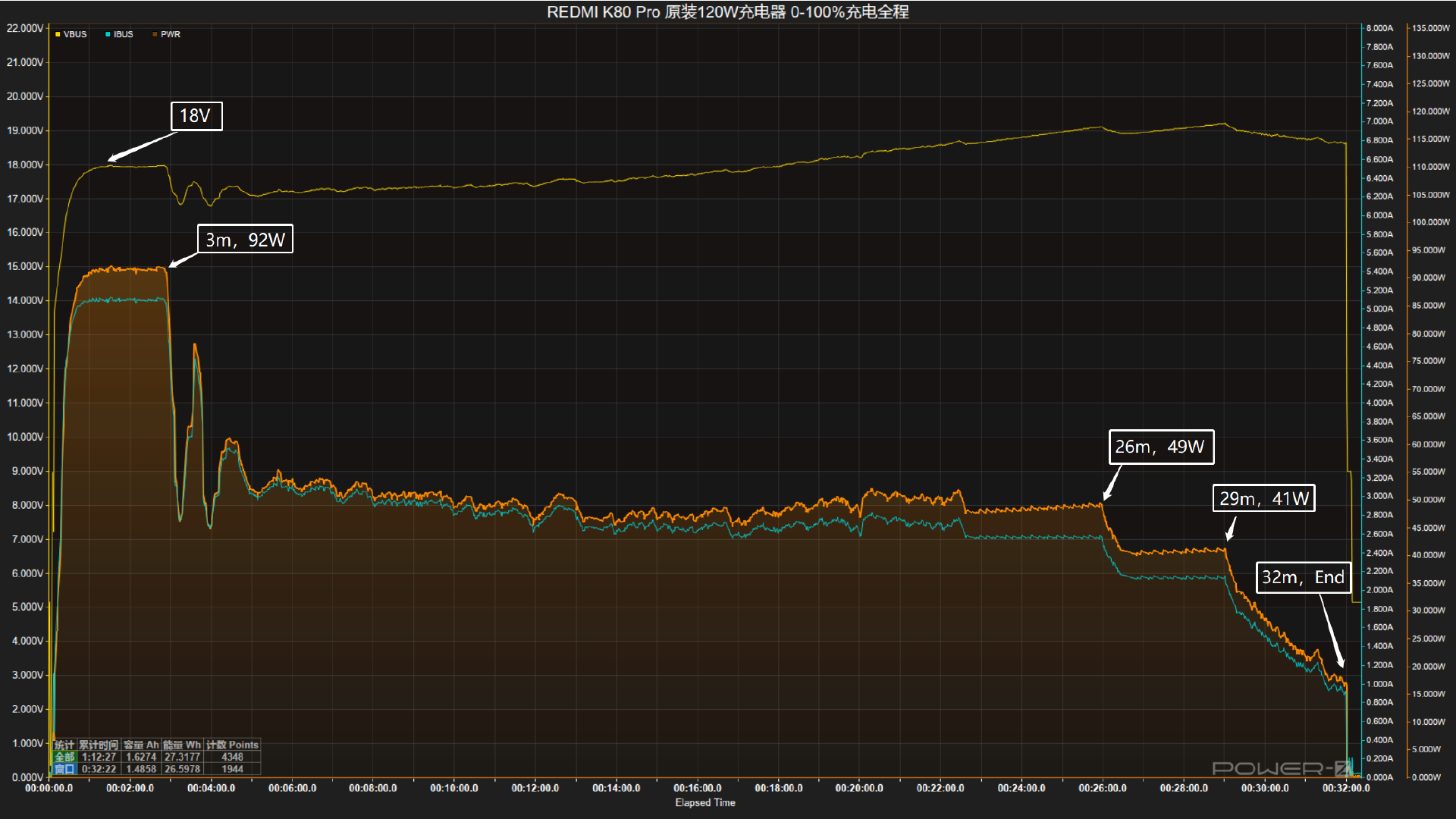

接下来,就带大家来看一下这款 REDMI K80 Pro 搭配原装120W的快充表现,手机电量消耗殆尽后,将手机与原装120W充电器放入25℃的恒温箱中,接通电源,并记录数据。

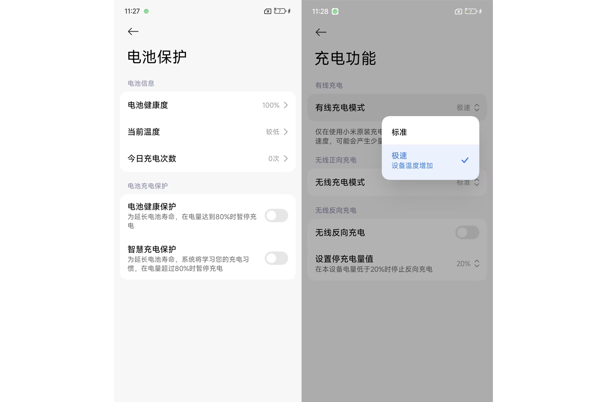

为了保证充电速度,测试前我们打开设置将电池健康保护关闭,有线充电模式调至极速。

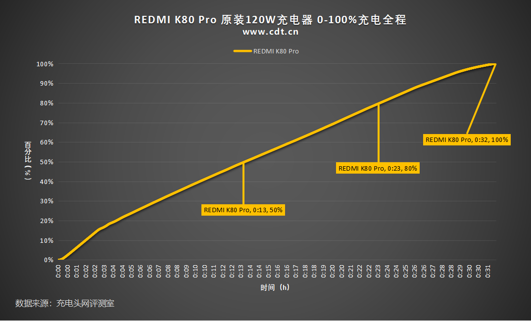

接通电源后,握手18V电压档位;前3分钟充电功率最高达到98W;随后功率下降至49W左右并持续充电至第26分钟;随后功率下降至41W左右,并持续充电至第29分钟;之后功率不断下降,并于第32分钟充至满电。
绘制出折线图,可以清楚看出使用原装120W充电器为 REDMI K80 Pro 13分钟充至50%;23分钟充至80%;从0%开始至完全充满耗时约32分钟。

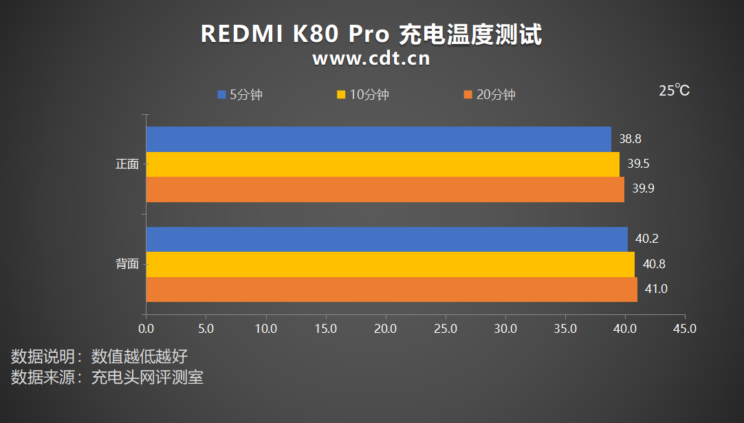

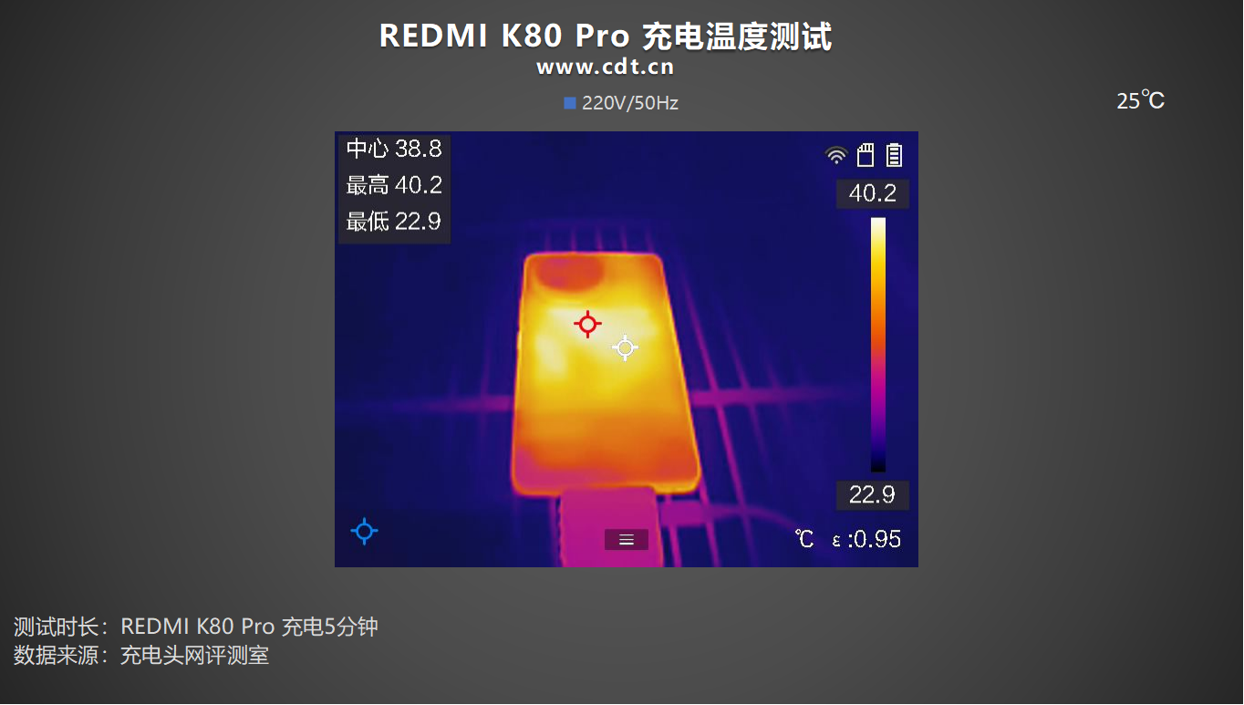

手机充电发热便是我们所需要关注的一个问题,让我们看看REDMI K80 Pro对于充电时温度的调控如何,测试全程在25℃恒温箱中进行,温度拍摄的时间点为:充电5分钟、充电10分钟、充电20分钟。
充电5分钟
充电5分钟后,使用热成像仪拍摄手机正面 ,最高温度为38.8℃。
充电5分钟后,使用热成像仪拍摄手机背面 ,最高温度为40.2℃。可以看到发热主要集中在摄像头下侧主板区域。

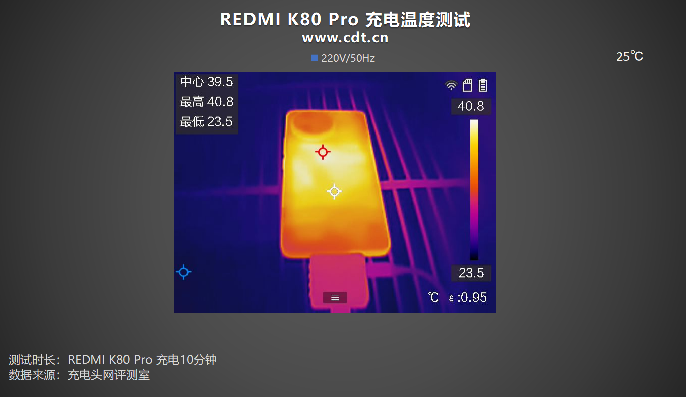

充电10分钟
充电10分钟后,使用热成像仪拍摄手机正面 ,最高温度为39.5℃。
充电10钟后,使用热成像仪拍摄手机背面 ,最高温度为40.8℃。
充电20分钟
充电20分钟后,使用热成像仪拍摄手机正面 ,最高温度为39.9℃。
充电20分钟后,使用热成像仪拍摄手机背面 ,最高温度为41.0℃。
将温度数据汇总,可以看出充电过程中手机整体的温度在38.8-41.0℃之间。
绘制出柱状图可以看出,充电过程中REDMI K80 Pro 手机背面都要比正面温度高1-2℃。20分钟时,正面最高温度为39.9℃,背面最高温度为41℃,此时手机充电功率约为49W,手机约充至70%,实际用手触摸温热。
